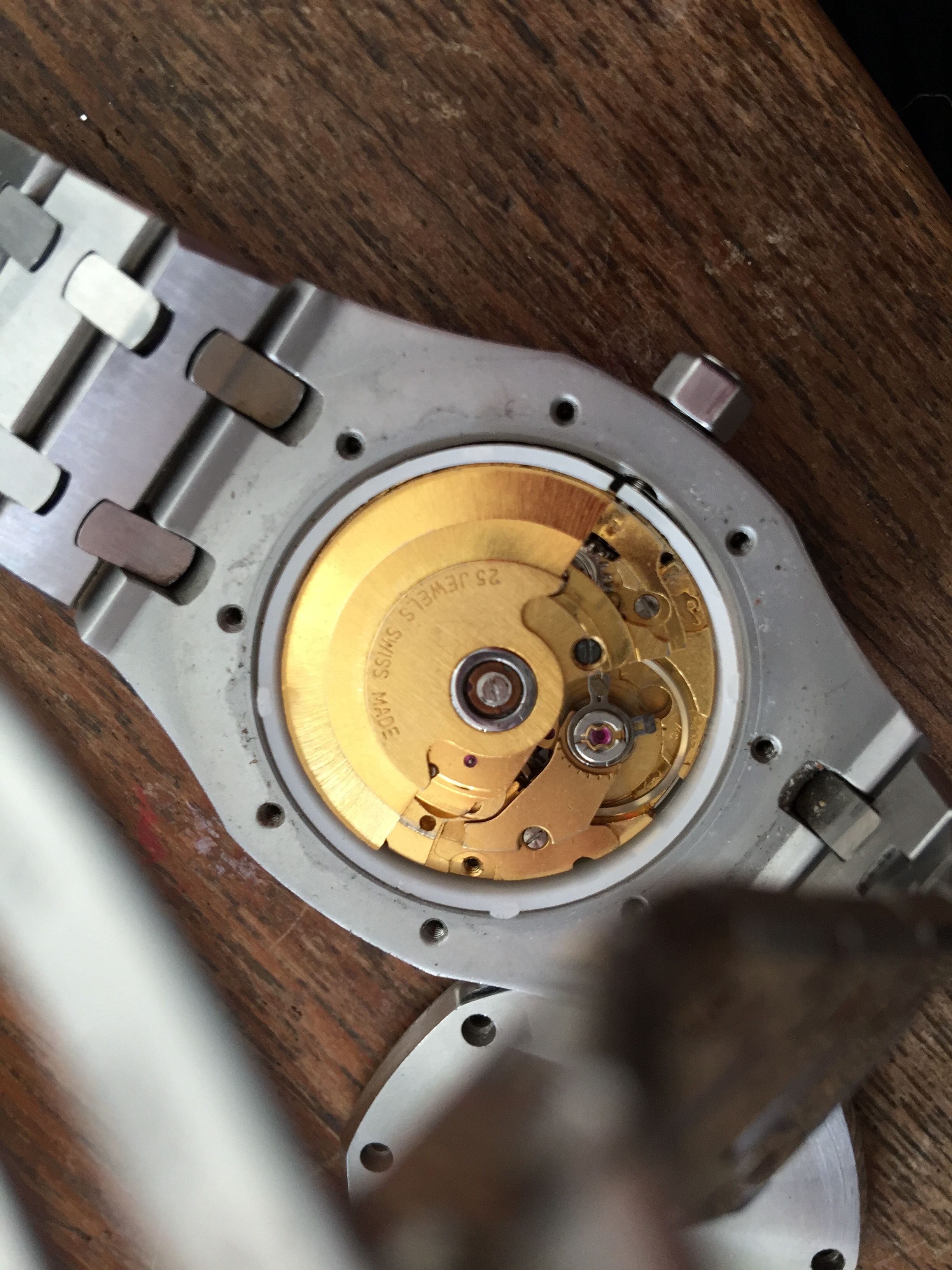

"Audemars Piguet" Royal Oak automatic
Klinkt als een goudkleurige 2824-2. Kan nog een echte ETA zijn ook, vroeger verkochten ze uurwerken aan iedereen. Maar doe even die foto van het uurwerk, dan weten we het allemaal 100% zeker…? :+1:
Holy shit. Ik ben echt dom.
Pardon.
Trol ? Dat is volgens mij de enige verklaring…
:dizzy_face:
Inderdaad geen AP-uurwerk maar een ETA(-kloon). Dus nep.
Zat ik er dichtbij :wink:
Die Eta is niet nep jonghuh!! jij weet egt wijnig van horlozjes jonghuh
Is toevallig wel een echte 2872 uit de wereldberoemde Eta Factory…
:innocent:
En ja ik verveel me. :smile:
Hij zou pas echt mooi zijn met een perlon bandje…

zit net dit topic te lezen en een give away voor nep AP zijn de schroefjes aan de voorkant die horen iets verzonken te zijn en wat ik op de plaatjes zie is dit dus niet zo, maar inmiddels dus overbodig na het openen.
groetjes Lenno

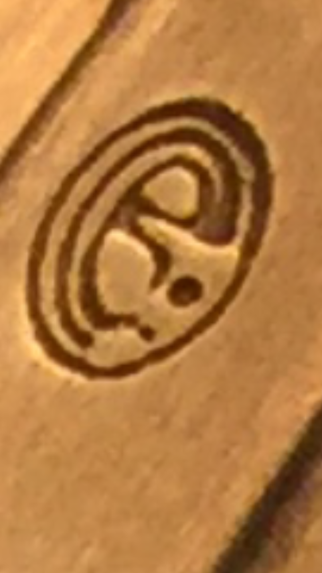

Dat had ik ook gezien na het plaatjes vergelijken en ook een vreemd keur merkje in de band wat in deze wel staat
Lijkt een soort alien met een zonnebril… Wellicht heeft die het horloge in de lade gelegd. :sunglasses:
Hoe dan ook, hopelijk smaakt de hele discussie naar iets moois en authentieks!
En ik denk dat een echte ook geen wit randje rond de datum heeft ? Of heb ik het mis ?
Als het een kopie is van de 14790 hoort dat lijntje wel om het datumvenster
Dat er nog een eta in zit… Chapeau
