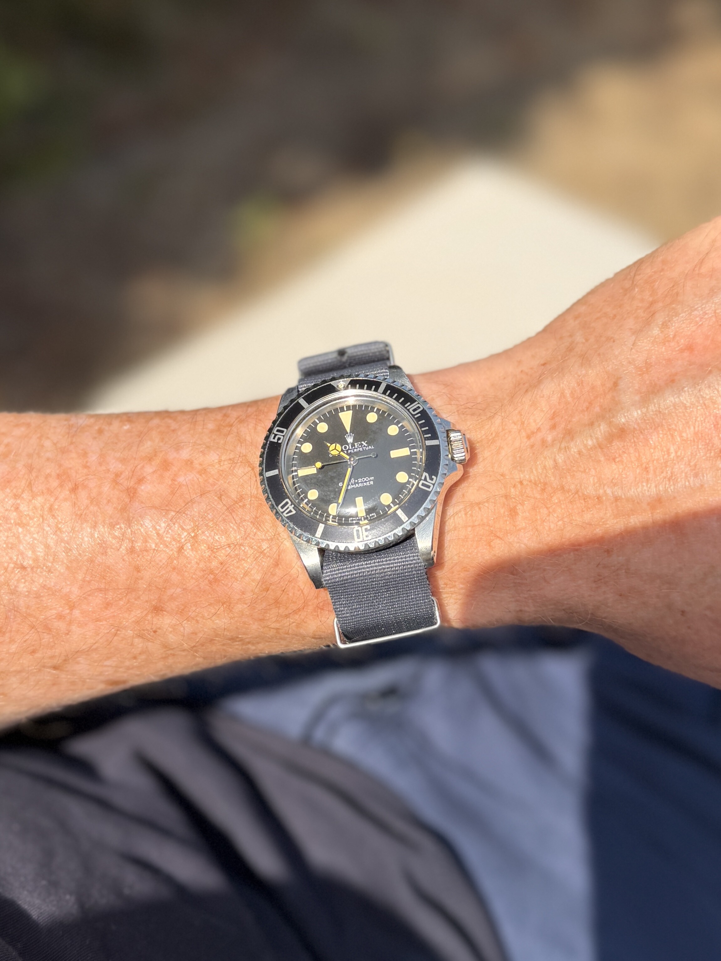

Wat mij opvalt is dat de bezel bij de meeste duiker-horloges (nouja die ik heb gezien dan) oplopende getallen hebben (10 … 20 …30 …) en maar af en toe andersom (50…40…30…)
Zie bijvoorbeeld in dit plaatje van @louis of deze van @Donkq
Als ik het goed begrijp is de werking van het eerste “type” : zet de 0 op de bezel gelijk met de minuten wijzer, dan kun je zien je hoe lang je al onder water bent. Dit is min of meer een soort stopwatch functie.
Het tweede type : zet de tijd die je maximaal onder water mag (bv. 30 minuten) op de bezel gelijk met de minuten wijzer. Je ziet nu hoe lang je nog ondergedoken mag blijven. Dit is min of meer een zandloper functie
Mijn voorkeur zou uit gaan naar de tweede vorm. Dan hoef je onderwater niets te rekenen? Je ziet meteen hoe lang je nog mag.

Formeel gezien moet je volgens de ISO standaard iets hebben wat je in staat stelt af te lezen hoe lang je gedoken hebt, en is volgens mij een countdown bezel niet relevant.
De reden is dat je aan de hand van je tijd onderwater je decompressie ter plekke berekent, een niet op basis van “hoe lang je mag”.

TECHNICAL NOTE: THE COUNTDOWN BEZEL
Divers carry out underwater navigation in pairs, connected to one another by a strap known as a “life line” and complete a series of straight swims guided by a magnetic compass, by following a pre-planned route. They swim at a constant speed for a set time in each section, completing as many sections as necessary whilst timing each one exactly. This navigation entails restarting a countdown at each change of course. The anti-clockwise graduation and luminescence of the bezel of this model make it easy to set up and monitor each countdown, by aligning the time set for the section to be covered on the bezel with the minute hand. When the minute hand arrives opposite the triangle, the team changes course and the diver in charge of timing begins the next countdown.
