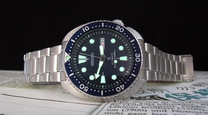

De Turtle is een reissue van de oude Turtle van Seiko (6309) en is sinds kort op de markt. Er zijn - los van de limited editions - vier versies. Een zwarte (SRP777), een donkerblauwe (SRP773), een Pepsi versie met rood-blauwe bezel (SRP779) en een zwarte met goudkleurige accenten (SRP775). In deze review heb ik de beschikking over de donkerblauwe uitvoering. Met de typische schildpadden kast springt vanzelfsprekend het meest in het oog, als knipoog naar het verleden. Ook als je deze heritage elementen loslaat is de Turtle natuurlijk ook ‘gewoon’ een aantrekkelijke sportieve duiker.

Ook de Turtle is voorzien van een flinke laag superluminova, feller dan de SKX007, maar minder dan de Sumo. Het is qua kleur blauwer dan de lume van de Sumo. De bezelmarkers zijn niet lumed, dit is reflectie van het blauwe licht van de lume op wijzers en wijzerplaat.
