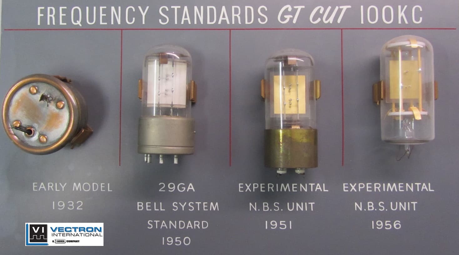

Na de tenondergang van de Titanic was er in 1913 grote interesse in methodes om zaken onder water te kunnen detecteren. Er waren een aantal oplossingen die tekort schoten, maar het veld werd naarstig onderzocht. In 1915 begon de Franse natuurkundige Paul Langevin zich met het vraagstuk te bemoeien, en hij stoelde zijn uiteindelijke oplossing op werk van de broers Curie. Daarmee was in Maart 1917 de moderne Sonar een feit, die gebruik maakte van quartz kristallen als oscillator.
Naast Sonar werd de quartz oscillator ook gebruikt om radio-zendingen op stabiele frequenties te houden, en in de jaren 20 werd er veel werk verricht om zo stabiel mogelijke quartz oscillatoren te ontwikkelen. Het zou nog tot 1928 duren voordat Warren Marrison voor Bell Laboratories een quartz klok zou ontwerpen die accuraat was tot 1 seconde per 30 jaar, en deze klokken vervingen de precisie-penduleklokken die tot dan toe in gebruik waren. Quartz zou de referentie tijd bijhouden tot de uitvinding van de atoomklok in de jaren 50.

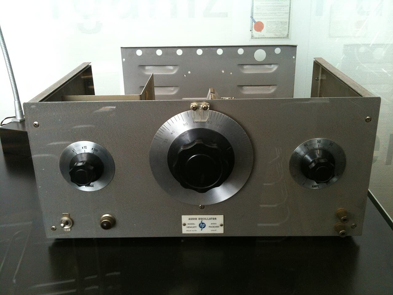

Grappig zijspoortje: Ik heb zesentwintig jaar bij HP gewerkt. Bill Hewlett en Dave Packard zijn de grondleggers van het moderne Silicon Valley, iets waar ik de laatste tijd minder trots op ben, en ik denk zij ook als ze nog leefden. Hun eerste producten waren echter allemaal test- en meet-apparatuur, en ze specialiseerden zich in het begin in oscillatoren. Dit model, bijvoorbeeld, wat in 1938 uit kwam:
Grappig genoeg werd dit product onder meer door Disney gebruikt voor het maken van de film Fantasia, bijvoorbeeld. In 1964 was het HP die met de 5060A atoomklok de eerste cesium-beam klok maakten met solid state componenten in plaats van elektronenbuizen.
Maar goed, zoals we zien werd quartz tussen 1928 en de vroege jaren 50 als referentie-tijd ingezet.

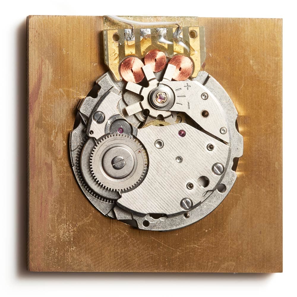

Dat brengt ons bij het derde onderzoeksspoor, namelijk het stemvork horloge wat iedereen natuurlijk van Bulova kent. De Accutron werd dan ook door Bulova ontwikkeld onder leiding van een ingenieur die Max Hetzel heette en uit Zwitserland kwam. De Accutron werd in 1960 wel op de markt gebracht, en dat sloeg wel in als een bom.
Er is al genoeg gezegd over de Accutron en stemvork-horloges, dus daar zijn andere topics voor. Voor nu nog even een tweede muziekje voor de sfeer:

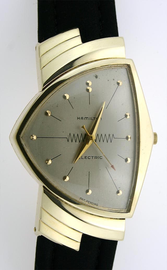

Met de introductie van de Hamilton Electrics in 1957 en de Accutron in 1960 begon het in de hoofden van de Zwitsers nu echt dringend te worden. Ze beseften dat er geen enkel bedrijf was wat genoeg wist van electronica, batterij technologie, en het maken van quartz kristallen om meters te maken, en dus werd in 1962 het Centre Electronique Horloger opgericht door Gerard Bauer van de FH, de Zwitersere horloge federatie, samen met Ebauches SA (later ETA), en een consortium van zo’n 20 horlogemerken. So much voor arme artisanale boertjes die verrast werden door de moderniteit.

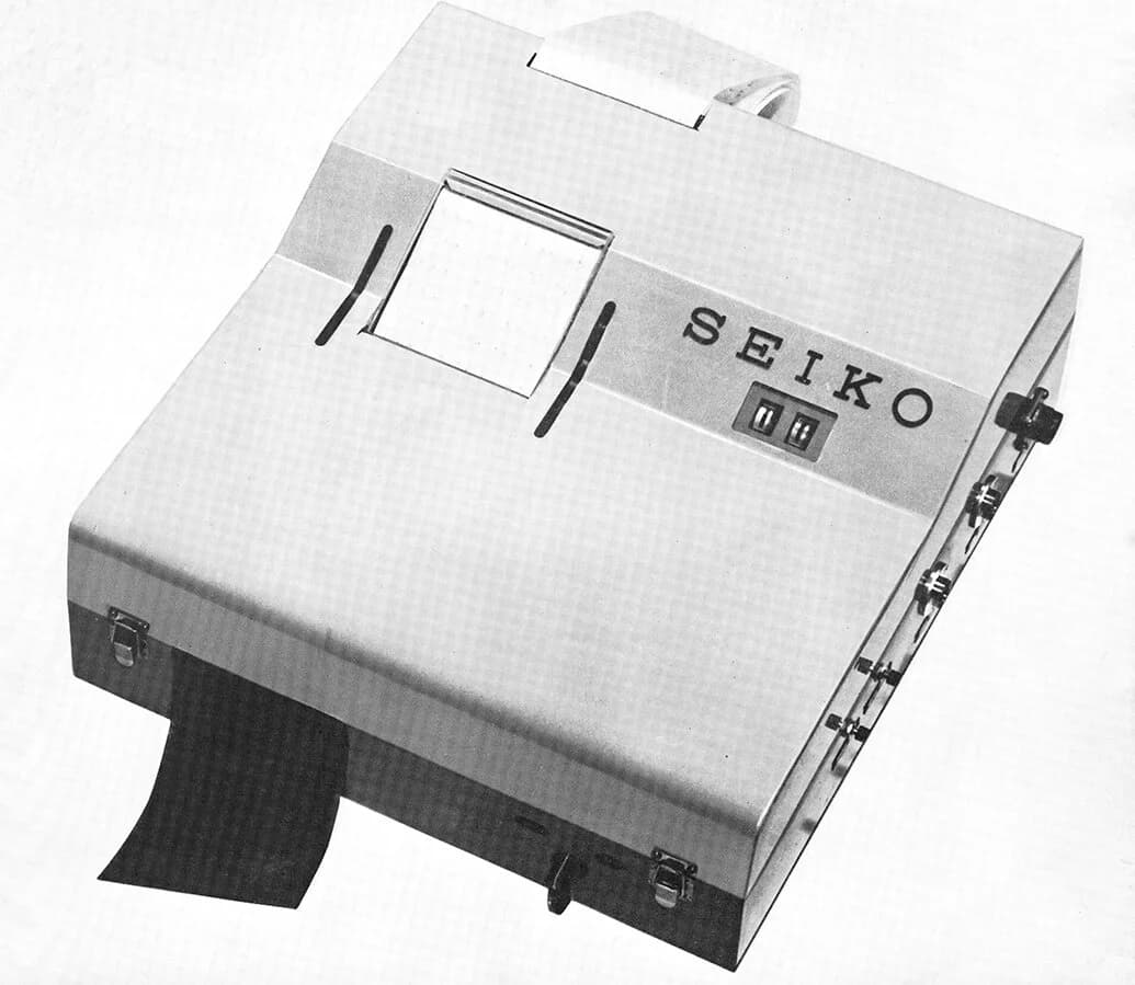

Dat is een mooie illustratie van het feit dat aan de andere kant van de wereld de Japanners al een tijd met de vraag bezig waren. In 1962 had Seiko al tafelklokken met quartz oscillatoren ontwikkeld in de aanloop naar de Olympische Spelen van 1964. Deze werden tot 64 dan ook door ontwikkeld en culmineerden in de Crystal Chronometer. Intussen waren ze ook druk bezig met displays van tijd en hadden ze printers nodig. Een dochter onderneming van Suwa Seikosha, Shinshu Seiki Co, werd aangewezen om printers te ontwikkelen.

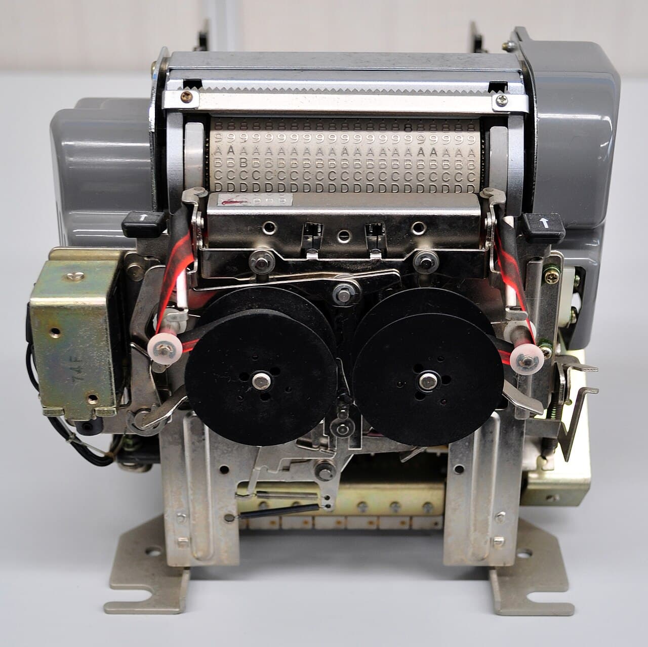

Fun fact, dit resulteerde in 's werelds eerste mini printer ooit, namelijk de EP-01 in 1968:
Later zou Shinshu zichzelf omdopen tot Epson, bekend van de printers. En van Spring Drive. :slight_smile: Terug naar quartz

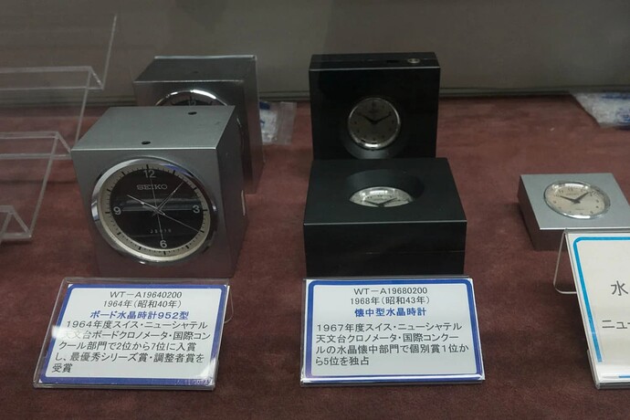

 Veel ontwikkeling vond in een koortsachtig tempo plaats omdat Seiko natuurlijk de eer van heel Japan hoog moest houden tijdens de Olympische spelen.
Tezelfdertijd waren ze hard bezig met zowel de King Seiko als Grand Seiko lijnen, omdat ze wilden bewijzen dat ze beter waren in chronometers dan de Zwitsers. Ik houd daar wel van, engineering uit pure wrok. Maar goed, toen Grand Seiko in 1968 horloges naar Neuchatel stuurde (en van een 144ste plaats in de categorie polshorloges naar een tweede plaats was geklommen in 1968) kregen ze te horen dat de wedstrijden voor polshorloges op zouden houden, en dat men de regels aan het moderniseren was.

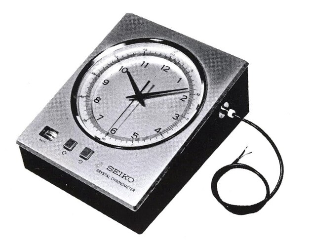

Fun fact: Seiko deed vanaf 1964 ook mee aan Deck Chronometer en Chronometer categorieën, met onder andere de bovengenoemde Chrystal Chronometer en ook deze deck klokken:

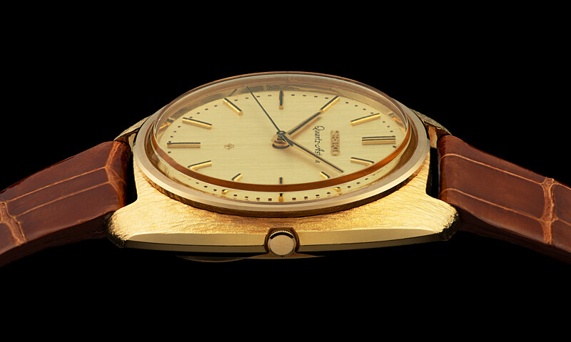

Na al het bovenstaande kwam in 1969 de Seiko Astron op de markt. Dit horloge werd uitgebracht in een gouden kast, was accuraat tot +/- 5 seconden per maand en kostte 450.000 Yen, wat ongeveer 4200 USD was. Even voor de context: Een Corolla kostte toentertijd 430.000 - 500.000 Yen, en het gemiddelde Zwitserse high-end horloge ging voor 30.000 - 80.000 Yen over de toonbank.

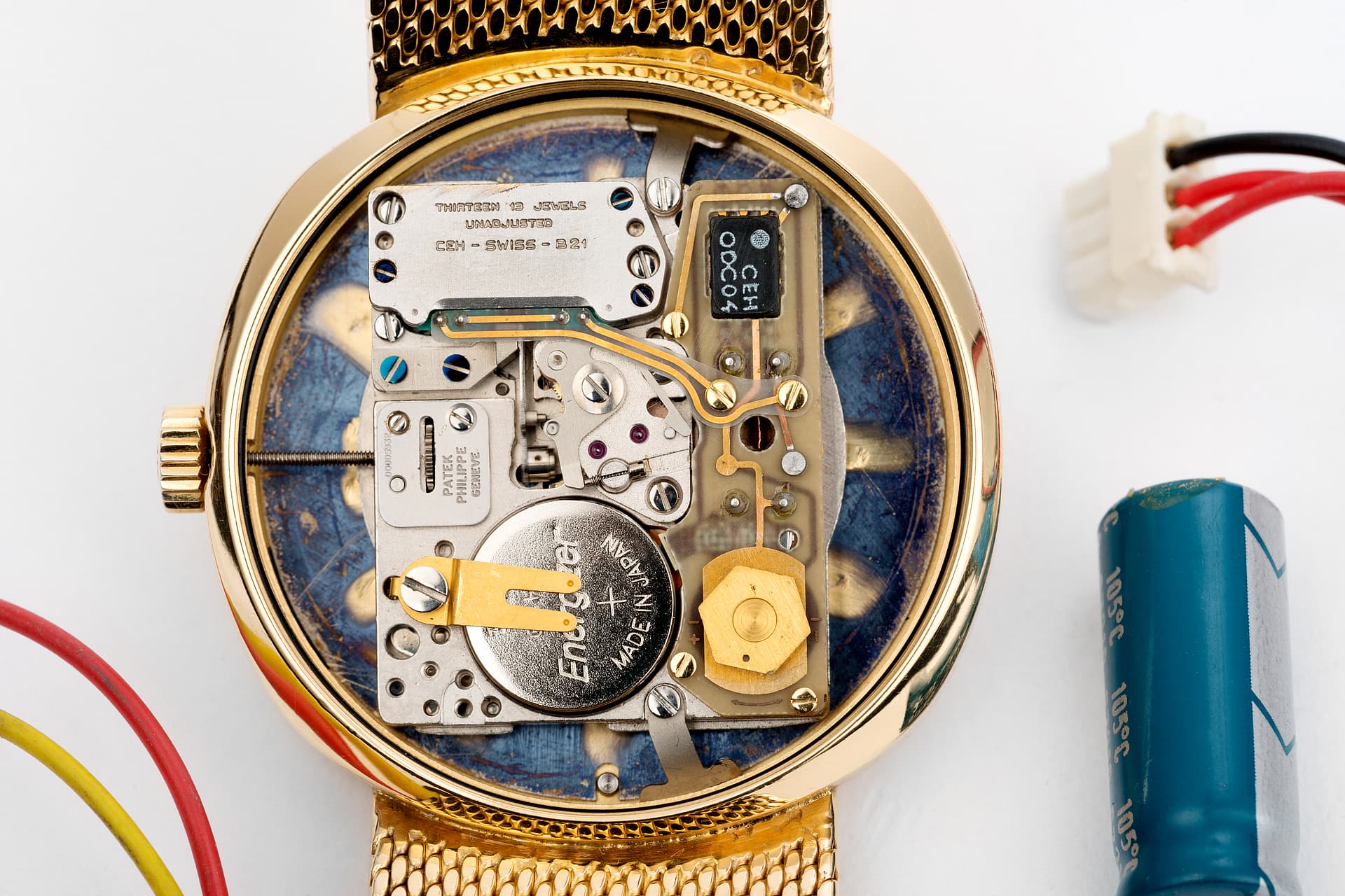

Grappig genoeg brachten de Zwitsers het volgende jaar horloges met het Beta 21 uurwerk uit wat door CEH was ontwikkeld. Merken als Patek Philippe en Omega gingen expliciet op de “luxury pricing” zitten waar de Astron ook op uitgebracht was, en dat resulteerde in dit soort horloges:

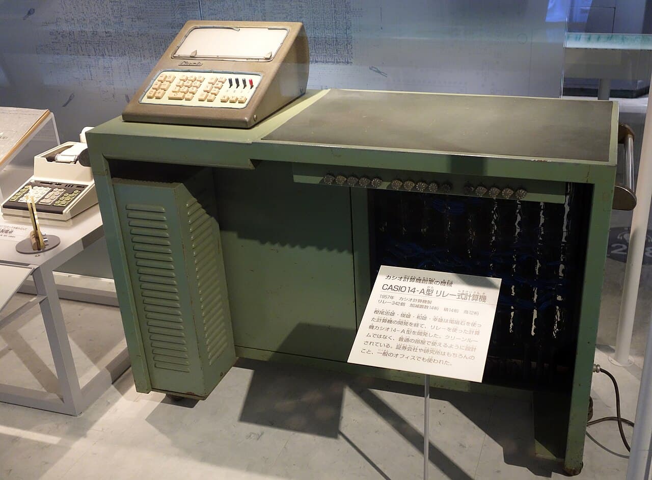

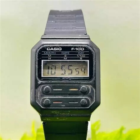

De Zwitsers reageerden veel te traag op dit alles. Andere partijen, zoals Casio, waren razendsnel. Casio had tot 1974 alleen nog maar calculators gemaakt, en kwam uit deze wereld:

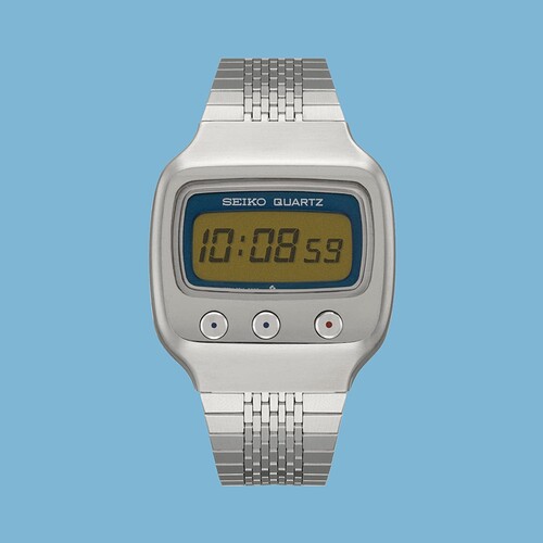

Maar in 1974, in navolging van Seiko, kwamen ze met de Casiotron. In 1977 was het eerste horloge wat uit Epoxy bestond een feit: de Casio F100.
De Casiotron kostte bij release nog eens 60.000 Yen, de helft van de Seiko LCD horloges, en in 1977 was de prijs gedaald naar zo’n USD 39,95 voor een F100. Die prijzen zijn dus gekelderd.

De Astron was zo duur omdat hij van massief goud gemaakt was.
