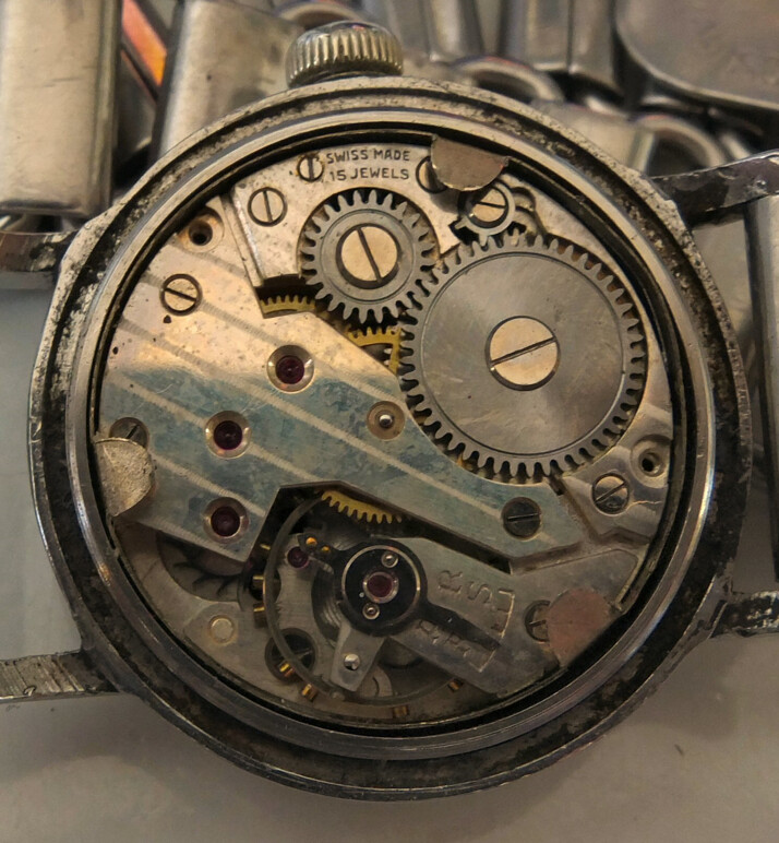

Een maandje geleden ontvangen, toch nog een beetje NA - Vintage – Military style – Bullseye – Patina – Onbekend merk – Genia – uit Zweden

Denk ik ook. Ik kon m niet vinden bij Ranfft. Die FEF 310 lijkt er wel op maar is m beslist niet. Technisch misschien wel verwant. Ranfft is niet zo goed met uurwerken van voor 1940, maar ja hij is wel zo ongeveer de enige met zo’n uitgebreide database. Ik weet tenminste geen andere waar je via het internet bij kan en dan op deze manier kunt zoeken. Er zijn wel diverse sites waar uurwerken in afgebeeld en beschreven staan, maar om die te vinden moet je eerst weten om welk uurwerk het gaat.

Ik vermoed Cyma 12’’'1 hunter

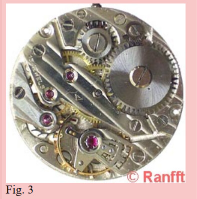

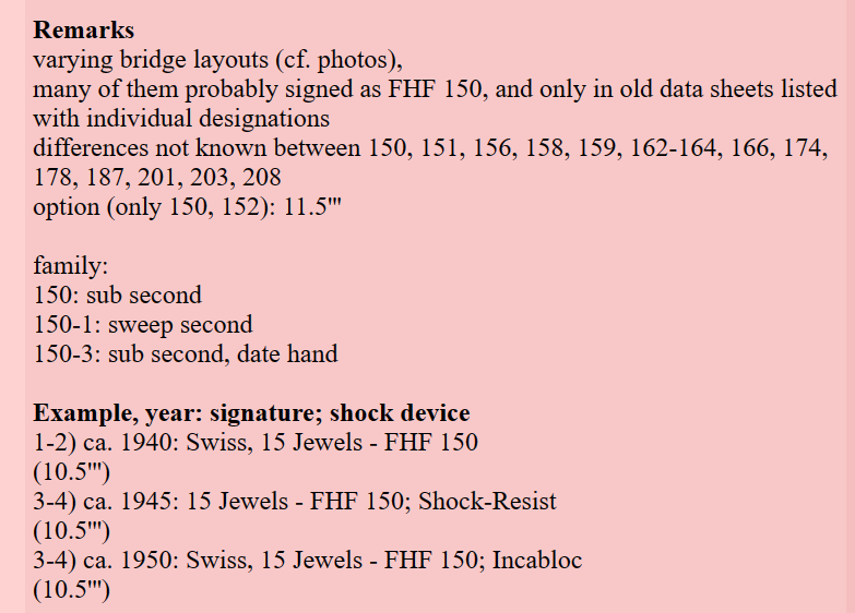

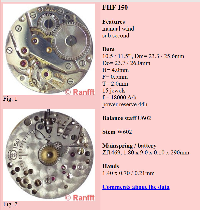

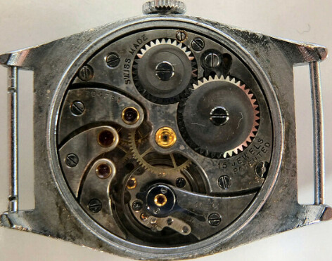

OK. Is die andere, die Atlantic, dan een FHF 150 ? Plaatje te vinden bij Ranfft, fig. 3

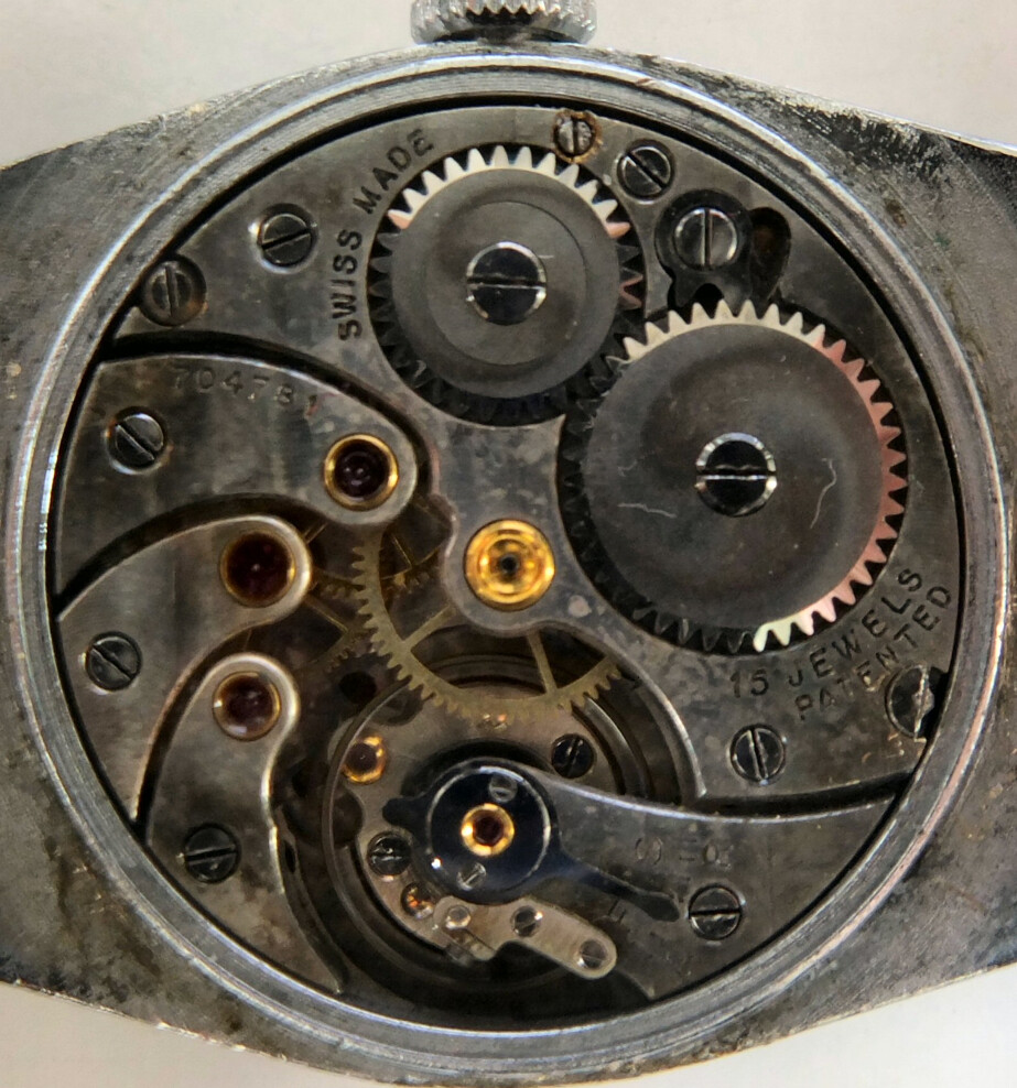

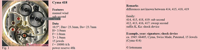

Dat zou 'm moeten zijn, Alphons. Alias de Cyma 214. Ware het niet dat deze te groot is. De layout is vrijwel identiek. Maar deze is 12 ligne (26,5mm) dus dat gaat niet passen. Mijn uurwerkje is 10,5 ligne (23,3 mm).
Maar je hebt me wel op 't goede spoor gezet. Ik denk dat het gaat om een variant uit de Cyma 414 familie, en wel de 418. De 414 heeft een toegevoegd rad voor de secondenwijzer, dat is een vroege toepassing voor een centrale secondenwijzer, later verdween dat rad ònder de brug. Mijn exemplaar heeft geen secondenwijzer, dus ook niet dat rad. De Cyma 418 heeft de juiste maat en de lay out is vrijwel hetzelfde, met dit verschil dat het voorbeeld in Ranfft twee trein brugjes heeft en die van mij drie.
Mogelijk is de mijne een eerder, ouder ontwerp. Het model van de kast geeft dat ook aan, dat is typisch jaren '30.

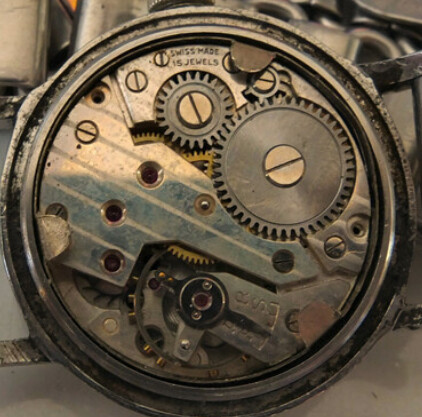

Dan ga ik verder met het volgende meedenk uurwerk:
image image
Ook hier is het waarschijnlijk slechts een bruggetje verschil. 1 treinbrug bij mijn Atlantic en 2 brugjes bij het Ranfft voorbeeld. Mijn exemplaar lijkt me moderner, met de strakkere layout, vreemd genoeg dan wel weer zonder incabloc. Maar ik denk net als jij dat dat 'm is.

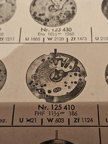

Hm, ik heb al die boeken van Flume liggen. Sommige dubbel zelfs nu, denk ik. Peperduur zijn de K* niet echt, de grote wel maar die zijn meer op gereedschap gericht.

Oké, eerste erg snelle poging, resultaat in lijn met wat hier passeerde:
Maar mijn K2 in de kast is de versie uit 1962. Het staat me ergens voor dat ze in die revisie geen binnenwerken ouder dan X meer hebben, en je beter de versie ouder neemt daarvoor (1958?).

Oké, de K1 is een editie uit 1958 met werksucher uit 1947 en updates van de jaren daarna.
Rest de vraag, wat probeer ik op te zoeken - er is hier al een en ander gepasseerd en ik zie even door het bos de bomen niet :sweat_smile: en ook rekening houdende dat er enkel de dial-side gebruikt wordt om te identificeren, dus dan moeten wijzers en wijzerplaat er af. :slight_smile:

Wat op te zoeken is:
welke kalibernummers de twee hier getoonde uurwerkjes hebben.
Er is al wat research gedaan.
De bovenste zou een Cyma 418 moeten / kunnen zijn.
De onderste zou een FHF 150 moeten /kunnen zijn.
Beide horloges zijn nogal kwetsbaar en ik wil als het even kan voorkomen dat de wijzers en dials er af moeten.
Dus als jij ze aan de hand van de Flume documentatie via een afbeelding van de balanszijde kunt herkennen of bevestigen dat de genoemde kaliber nummers kloppen zou dat heel fijn zijn.
Beide horloges gaan misschien nog wel eens een servicebeurt krijgen en dan gaat de boel er aan de voorkant zeker wel af, maar nu nog niet. Alvast dank voor je inspanning! Wordt zeer gewaardeerd.
Ai, dan gaat Flume niet helpen vrees ik. De classificatie is op basis van vorm van het kaliber, dan type anker, dan grootte-klasse, dan aantal gaten in de tiretteveer. De balanszijde wordt nergens getoond. :neutral_face:
Maar als de wijzerplaat er ooit afgaat kan een foto veel helpen. Roep dan maar :smile:
