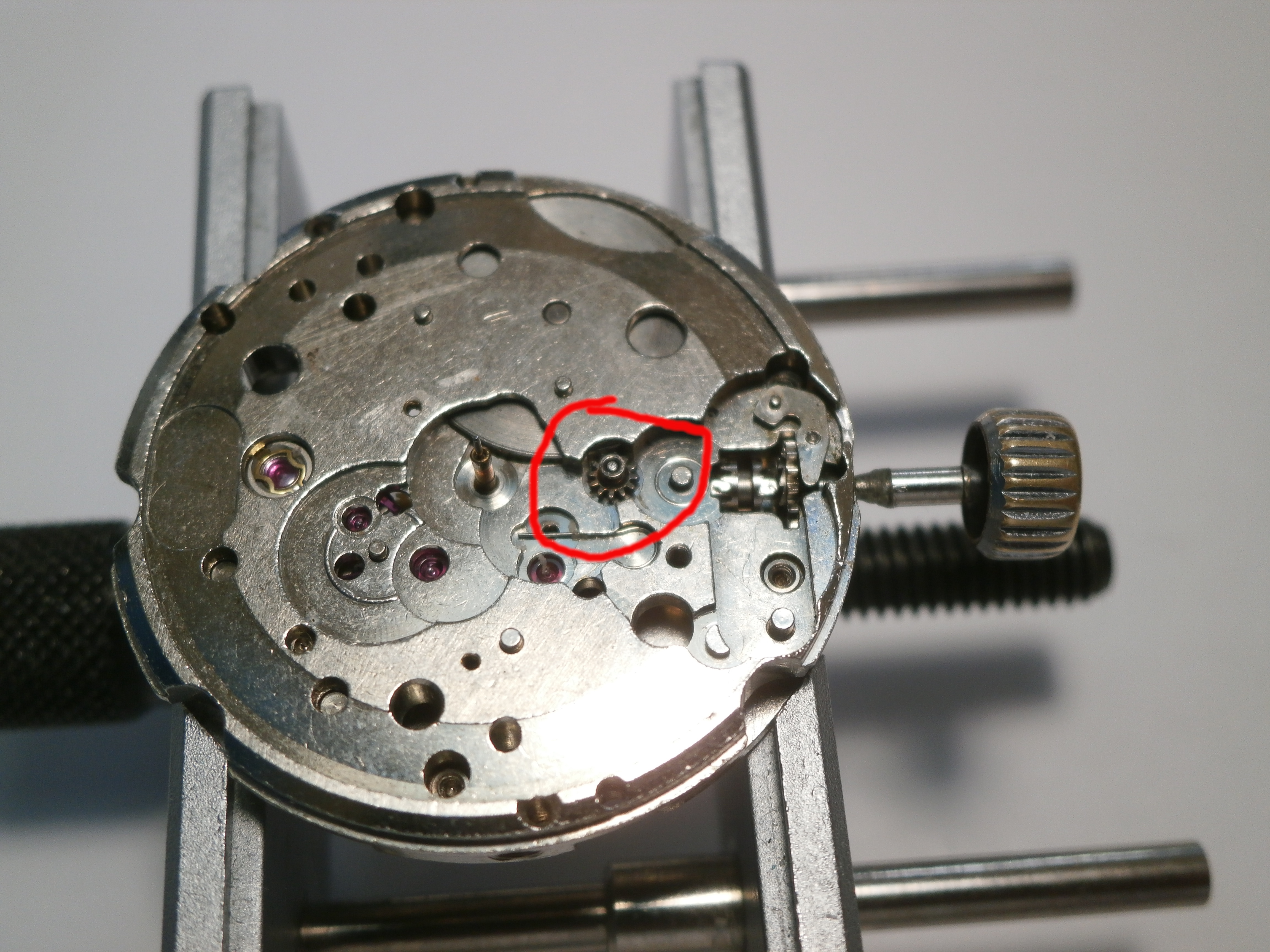

Nu dacht de cannon pinion iets aan te knijpen maar dat werkt bij dit uurwerk iets anders.
Het tandwiel op de foto lijkt de slipkoppeling te zijn is dit aan te knijpen want ik vind het best wel dikwandig.
En hoe heet dit tandwiel eigenlijk? wordt dit ook cannon pinion genoemd.

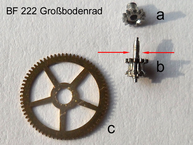

Hoi,
Het rood omrande tandwieltje moet je gaan knijpen.
Als je goed kijkt zul je in de zijkant een inkeping zien. Daar moet je lichtjes gaan knijpen om meer wrijving te krijgen.
Ik gebruik een nagelknippertje en een oliegever om.dit te doen. Als je een triebniet hebt, kan het ook daarmee.
Tandwiel over de oliegever dat de binnenkant raakt. Dan lichtjes knijpen met de nagelknipper met heel veel 'Fingerspitzengefühl" liever een keer extra passen dan te veel.

Voor mij nog niet helemaal helder.
Het roodomrande tandwiel in de foto van Mario is volgens mij tandwiel A in Yoeries plaatje.
Mijn interpretatie van Yoerie is om asje B te knijpen.
Welke van de twee is het?
Logisch redenerend zou ik ook denken dat A geknepen moet worden.
Ik heb hetzelfde uurwerk liggen met dito euvel…
Bekend euvel van de FE 140. Ze hebben deze designfout wel 3 x aangepast. Een FE 140C heeft een dikker asje/busje/cannon pinion dan een FE 140A , maar gaf nog steeds problemen.
Het busje (zoals omringd in de foto) kun je als een conventionele cannon pinion verwijderen en dient wat kleiner gemaakt te worden en dan maar hopen dat het afdoende is.
Het is mij ooit gelukt bij zo’n uurwerk om het busje goed te krijgen, maar het is ook al eens mislukt en heb ik op hoop van zegen ergens een ander uurwerk gekocht, waardoor ik nu weet dat er verschillende uitvoeringen van de FE 140 zijn. :unamused:.

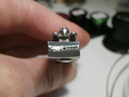

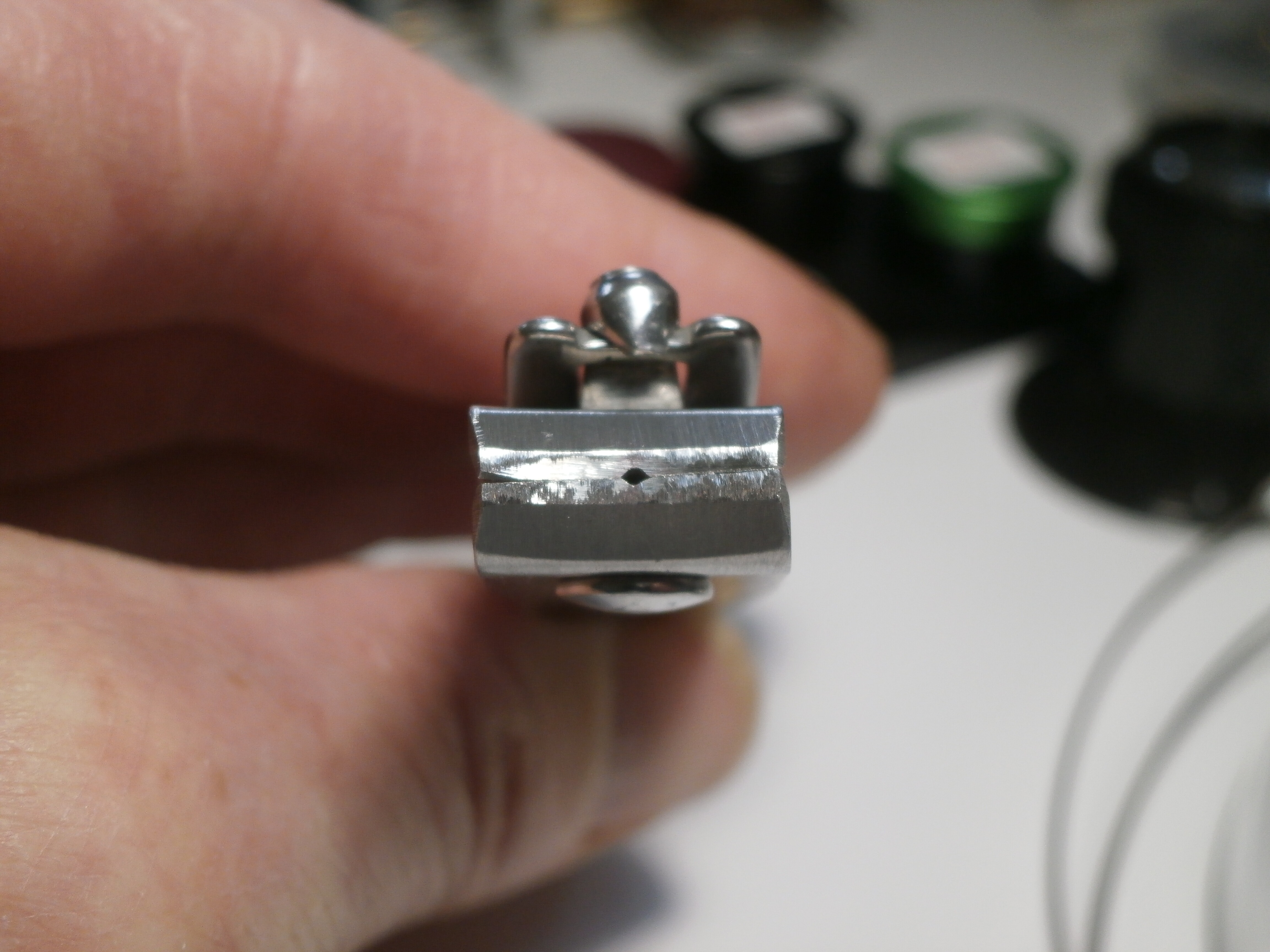

Ik heb hier een nagelknipper aangepast zodat dat niet zo snel kan gebeuren.
Eerst bot gemaakt met een vijl en dan een uitsparing maken, niet mijn idee.

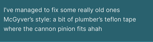

Weet nog niet zo goed wat te denken van de teflon tape oplossing in een van de links:
IMG_6826
Ik denk dat dat vrij snel slijt, voor de test kan je het proberen
Ga ik echt niet proberen. Lijkt me dat die tape, of stukjes ervan, op een gegeven moment op andere plekken in je uurwerk terecht gaan komen.
Inderdaad… gewoon knijpen of een ander onderdeel scoren

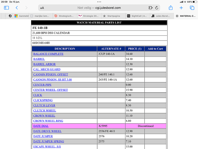

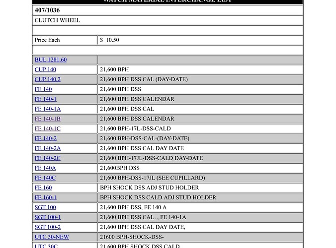

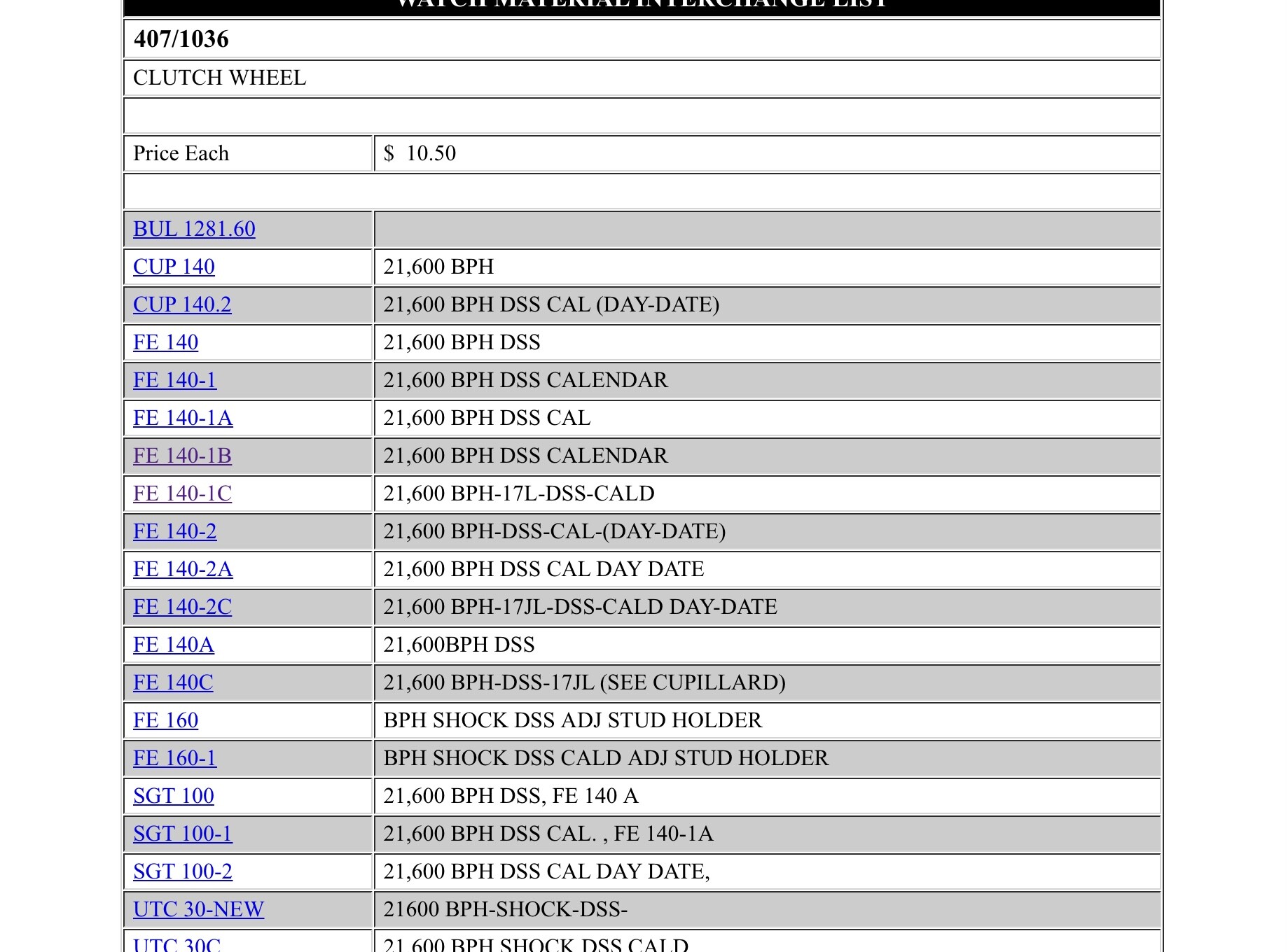

Een aanrader is de database van Jules Borel. Perfect om uitwisselbaarheid van onderdelen na te zoeken.
http://cgi.julesborel.com/cgi-bin/matcgi2?ref=FE_140-1B
Als ik bij het B werk kijk zie ik dat de onderliggende ook passen. De C variant zie ik hier niet op terug.
dank je maar hoe gebruik ik die lijst nu?
Hoe zie ik of het clutch wheel interchangeble is met dat van een 140.C?
Klik eens op het clutchwheel dan zie je in welke uurwerken deze nog meer gebruikt kan worden.
