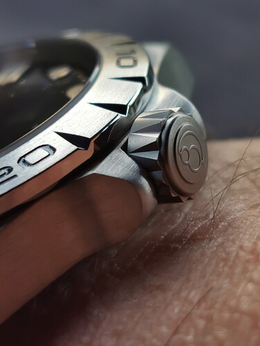

De kast is massief Titanium en ziet er heel netjes uit. Geen enkel slijpspoor, geen polijst sporen en glad afgewerkt. Zijkanten zijn glanzend en de bovenzijde is gematteerd. De vaste bezel is ook gematteerd en voorzien van zwarte markers en inkepingen. Ook de kroon is verassend netjes afgewerkt. Helaas geen screw-down versie.

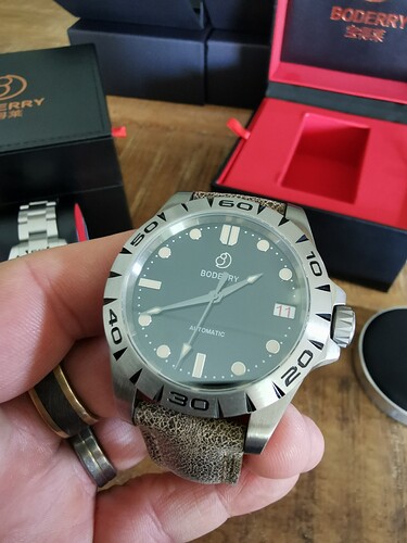

Voorzijde. Ik had gekozen voor de zwarte plaat.
De plaat zit achter een saffier glas en is simpel en zonder opsmuk. Klein goudkleurig Boderry logo en in het wit de naam en klein het woord “automatic”
Datumvenster en grote lume uurmarkers. De uur, minuten en secondewijzer zijn voorzien van een lume tip. Secondewijzer is zwevend. De wijzers zijn zwart. En daar zit nu net het probleem. Zwarte wijzers tegen een zwarte achtergrond is geen goed idee. Vooral niet als alleen de tip van de wijzer voorzien is van lume. Als je het horloge in een bepaalde hoek hou is er niets aan de hand maar de tijd is verdomd lastig af te lezen. En dat is toch wel een dingetje bij een horloge.
Ook de lume heeft een levensduur van minuten. Al met al een zwaar minpuntje.

Voor deze (blauwe plaat) hebben ze zilverkleurige wijzer genomen. Iets beter dan de zwarte van de Titanium versie maar nog steeds geen jubelstemming. Ook de lume is slecht.

Ziet er goed uit. Die zwarte wijzers zijn wel wat jammer inderdaad. Misschien kunnen ze gelijk nieuwe wijzers toesturen als je een horloge besteld? Vast iemand die die voor je wil wisselen.

De passing van de end link aan de kast is echt niet normaal zo nauwsluitend. Geen fractie van een millimeter beweging.

En misschien een horlogemaker zoeken die de wijzers wit wil maken voor je?
Zou de afleesbaarheid zeker ten goede komen.
Toffe bezels hoor!
Had ik als laatste optie al in gedachten maar ik ga eerst eens kijken of Boderry witte wijzers los kan leveren.
Scheelt een boel werk (dus geld)
Maar bedankt voor de tip !!

Bezel lijkt nog een klikje naar links te moeten of de inlay is niet goed uitgelijnd of de foto vertekent of…
Hij stond niet helemaal goed inderdaad op deze foto!
Maar is wel goed !
