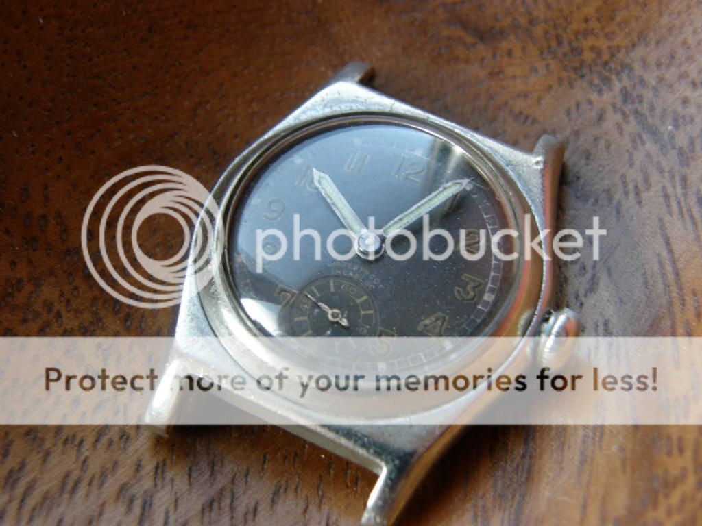

Het oudje leeft weer
Ik heb inderdaad het horloge uit elkaar gehaald voor Remjo, de olie droop er uit. Alles zat aan elkaar vastgeplakt met ingedikte olie en vet, dat was dus de reden dat het horloge niet meer liep. Verder gelukkig een schade aangetroffen in het mooie FHF 150 uurwerkje. Wel hier en daar wat corrosie, maar niet zoveel dat het een bezwaar vormt voor goede werking van het uurwerk.
De incablockveer aan de wijzerplaat had een pootje dat een beetje krom was, dus die viel er uit. Lastig, maar het is mij toch nog gelukt om de incablock na smeren weer te monteren het functioneert nog goed.
Nu nog afregelen, wijzers relumen, monteren en poetsen, dan is er weer leuk een oud horloge gered.

Lume is vandaag binnen gekomen, kleur Natur.
Op waterbasis, dus makkelijk schoonmaken.
Klein geel bakje om vanuit te werken gezocht.
De wijzers in een plastic bakje vastgeplakt op twee rolletjes opgerolde schilderstape: plakkerige kant buiten. Dan heb je een stabiel werkveld.
Zo bewaarden wij op het werk onze glazen microinjectie naalden ook.
Vanaf de achterkant gevuld met de lume pasta, ziet er netjes uit.
Dan snel afdekken tegen stof en schade en hopen dat het goed opdroogt.

Heb je de lumen aangebracht met dat “pennetje”?
Niet met een kwastje o.i.d.?
Mij is verteld dat het met een oliegever moet. Dat kan en die heb ik ook wel gebruikt. (zoeken op watch lume in Youtube)
Maar makkelijker is het met en heel smalle spatel of een oude schroevendraaier die de juiste breedte heeft, een vlak kantje trekt de verf mooi over de opening.
Overigens de lumen werkt, want toen ik in bed lag zag ik dat mijn vinger en vooral twee nagels licht gaven dat alleen door het openen en sluiten van het voorraad potje. Want verder heb ik het materiaal alleen met gereedschappen gehanteerd.
