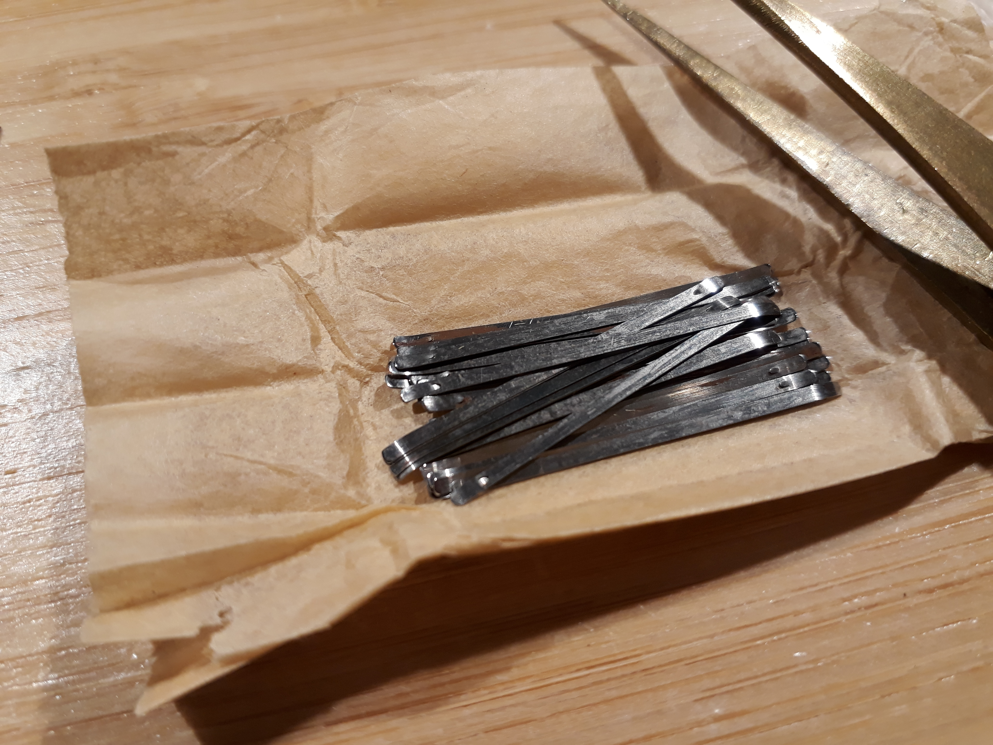

Dank je Erik, ik begrijp je observatie. Volgens mij hebben we het hier over een hele vroege innovatie! Een vakman die bij gebrek aan de juiste veer een oplossing vond!
Ik weet ook niet hoe officieel deze oplossing is, maar ik heb een keer een voorraadje NOS veren gekocht en daar zit ook een hele zak vol van zulke losse sleepstukken tussen:
Dat komt overeen met mijn ervaring, ik werk voornamelijk aan heel oude polshorloges en ben dit vaker tegengekomen. Mogelijk was dit vroeger toch gebruikelijk. Toch een leuke hack en je kan zelfs een sleepstuk maken van een oude veer, als je die binnenstebuiten gebruikt.
Die indruk krijg ik inderdaad ook. Mogelijk dat de oudere generatie horlogemakers hier nog uitsluitsel over kan geven. :blush: :blush:
