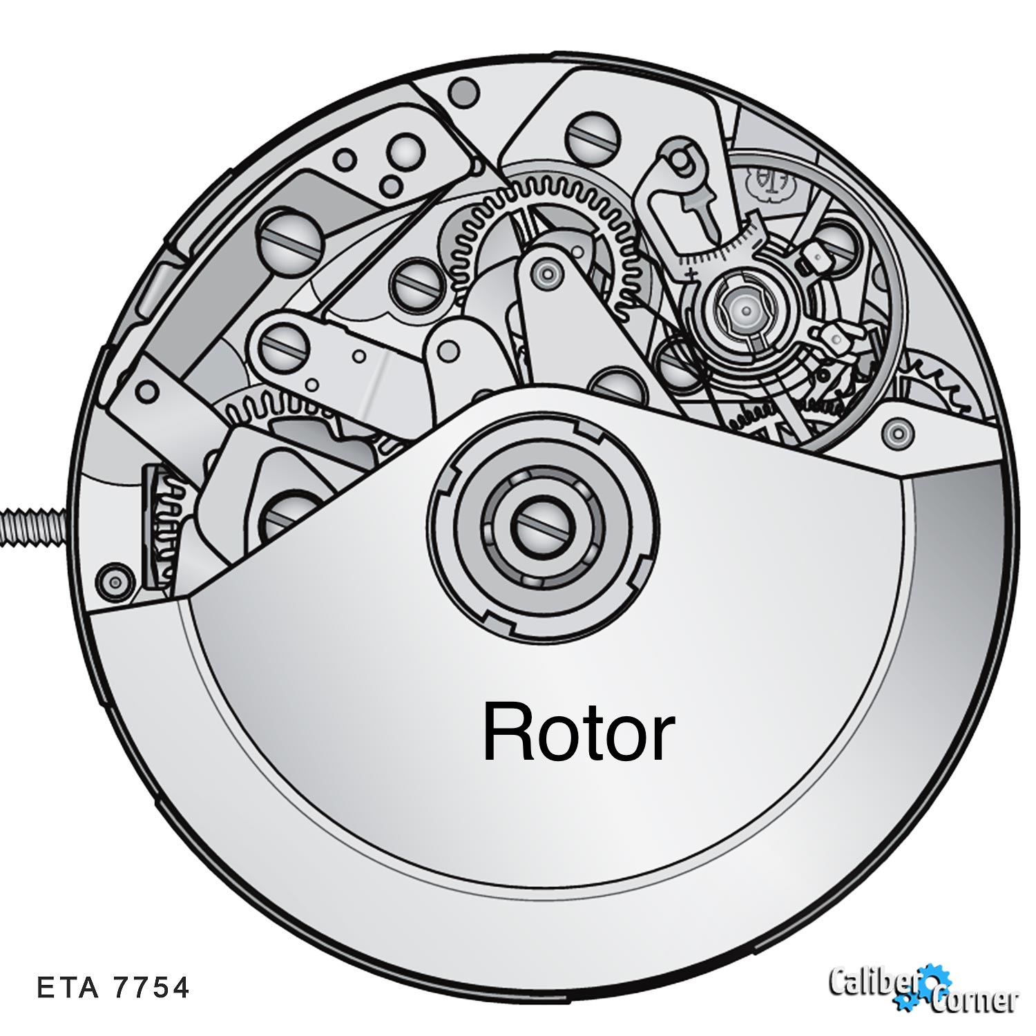

Een automaat heeft een mechanisme (de rotor) waarbij de veer steeds een beetje wordt opgewonden. Je draagt het horloge, de rotor op het uurwerk beweegt heen en weer en laadt de veer in de veerton (door tussenkomst van een paar wielen) op. Om te voorkomen dat de veer âte verâ opgewonden wordt zit er een âslippende koppelingâ aan de veer. âBridalâ in het Engels. Mocht door heel veel bewegen de spanning van de veer te hoog worden in de ton, begint de koppeling te slippen.

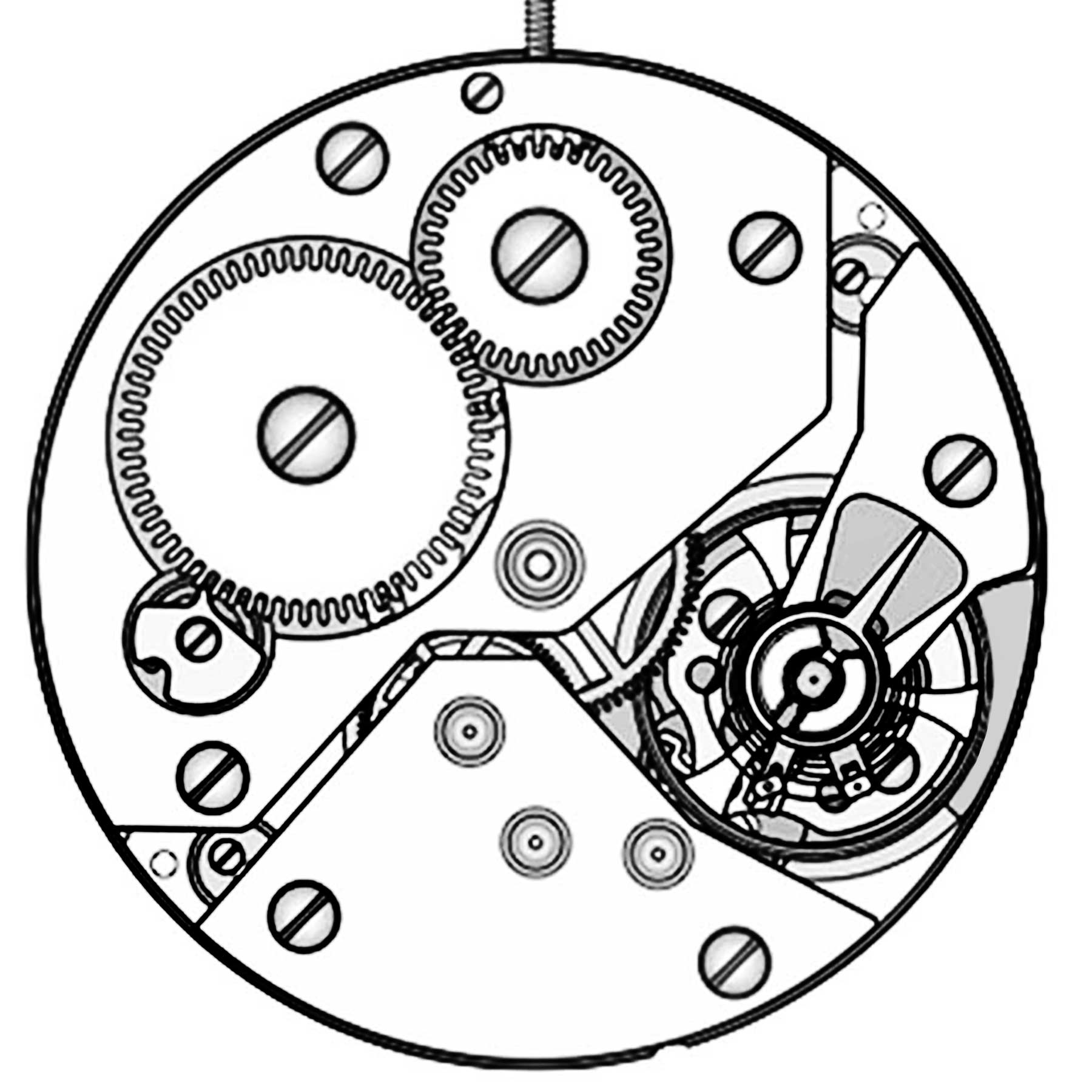

De uitsparing in de ton van de veer van een handopwinder voorkomt dat de veer gaat slippen (en jij dus om de paar minuten je horloge weer moet opwinden). Net als bij de oude wekker waar ik over sprak: je windt de handopwinder op totdat je voelt dat de veer bijna helemaal âgespannenâ is. Vanaf dat moment zal de veer rustig ontspannen en het uurwerk in beweging houden. Hoelang het horloge dan blijft lopen is afhankelijk van merk en type horloge (en dimensies van de veer).

De reden waarom een handwinder geen slipkoppeling heeft is volgens mij dat het sleepstuk ruimte kost in de veerton; die ruimte kun je beter benutten voor een normaal stuk veer, dan heb je meer gangreserve. En verder wat hierboven al aangehaald is, je kunt niet goed voelen wanneer je het einde van de veer bereikt hebt dus je weet nooit zeker of je de veer wel volledig hebt opgewonden.

Wat overigens wel het geval is bij de meeste automaten is dat de raderen van de automaatbrug mee draaien bij handmatig opwinden, en doordat de overbrenging nogal groot is draaien die erg hard bij handmatig opwinden. Mogelijk dat als je dat vaak doet dit extra slijtage met zich mee brengt.
