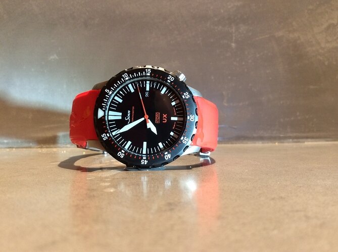

Hier is mijn Sinn UX; graag olieverversen en een nieuwe accu
In 2011 heb ik na een financiële meevaller en in een lichte vlaag van verstandsverbijstering een hagelnieuwe Sinn UX aangeschaft. Je weet wel, die oliegevulde supernauwkeurige duiker die zo gruwelijk mooi onder elke hoek afleesbaar is (dat is overigens écht heel gaaf, je moet het een keer zien!) en die ongeveer 7 jaar op een batterij kan doordraaien.
Oh ja, en hij is gemaakt van onderzeebootstaal en kan vreselijk diep onder water!
Allemaal natuurlijk hartstikke belangrijk voor een Hollandsche loonslaaf die dagelijks de A27 op en neer rijdt met zijn pakje brood en laptop :joy:
Nu is het zover (iets eerder dan na 7 jaar): ze is terug naar het moederschip voor wat onderhoud (de datum versprong soms niet helemaal) en dus gelijk maar een nieuwe batterij.
Onderdeel van het onderhoud is dat er een oliewissel wordt gedaan en dat hij weer netjes waterdicht en getest wordt afgeleverd. De offerte van Sinn is 220 euro exclusief verzendkosten. De doorlooptijd een kleine 8 weken (omdat ze het volgens eigen zeggen zo vreselijk druk hebben, de handel gaat goed daar dus).
Ik mis haar nu al…

De mijne moet over een jaartje ook. Op 3 zie je dat er ook een luchtbel gevormd is; deze verdwijnt bij het dragen door de lichaamswarmte.
Ik ga ervan uit dat dit pas bij meer dan -5000m voor problemen met waterdichtheid kan gaan zorgen dus ik neem de gok.

De UX kan tot 5000m omdat de achterkant van het horloge als een drukcompensator werkt. Hierdoor is een excessieve dikte niet nodig omdat het niet als drukvat functioneert. Echter, olie bevat altijd een bepaalde hoeveelheid onopgeloste lucht en dit komt in de loop der tijd vrij, of de pakkingen in de kroon zijn aan vervanging toe. Deze pakkingen zouden zowel lucht als olie moeten tegenhouden en de meeste houden er maar 1 van deze tegen: of een gas of een vloeistof. Als de pakkingen niet helemaal meer 100% zijn kan er gemakkelijk lucht in komen (en dus de luchtbel) terwijl de olie nog prima wordt tegengehouden.
Op het moment dat die luchtbel wordt gecomprimeerd, en dat doet het want lucht valt samen te drukken, heb je een volume in je UX zitten waarin geen olie zit en functioneert je UX dus wel als drukvat en is hij alles behalve 5000m “pressure tight” vanwege de atmosferische druk. Nu is het materiaal als nog submarine steel dus heb je niks te vrezen tenzij je dieper gaat dat de depth rating van het zwakste materiaal in de UX. Maar die 5000m haal je niet meer, lijkt me ook niet nodig :wink: maar toch. Interessante techniek.
Dank voor de uitleg! Ik dacht altijd dat ik met m’n UX de marianentrog in zou kunnen, vandaar dat ik de 12000 m in verband met de luchtbel “op gevoel” teruggerekend had naar 5000 m.
Even kijkend naar de specificaties zie ik het volgende:
Pressure tightness of the movement to 500 bar (approximately 5,000m diving depth), of the case to 1200 bar (approximately 12,000m diving depth),certified by DNV GL

Sinn houdt zich aan hun woord: zo goed als op de kop af na 8 weken een mail gekregen van ze dat de klok klaar is.
