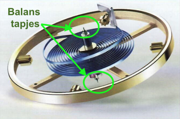

Alles waar een ankergang in zit draait op een tapje wat ik zonder bril ĂŒberhaupt niet kan zien. Dat tapje kan breken bij schokken. “Steviger materiaal” in alle ere, er bestaat zoiets als kracht die uitgeoefend wordt op een microscopisch deeltje.
Een Patek Calatrava is ook maar een twee- of driehandertje. Dat zijn simpele uurwerken waar wel goed over na is gedacht. Ik durf wel te stellen dat de toleranties bij productie bij luxe merken hoger liggen dan wanneer je een chinees kloon-uurwerk koopt, en dat die nauwere toleranties resulteren in een beter uurwerk wat minder snel slijt, omdat er geen metalen tap heen en weer zwalkt in een theekop van een gat, zeg maar. Ik chargeer wat, maar je begrijpt m’n punt.

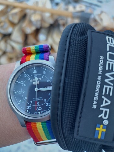

Ondanks vaak en veel houthakken heb ik nog nooit last gehad van m’n polsen.
Een goeie bijl (met hickory steel bijv.) en correcte techniek voorkomen problemen.
Ik draag meestal mechanische horloges (met Seiko of ETA uurwerkje) en die raken nooit ontregeld of defect.
Je horloge zit ook niet ongedempt en direct vast op je botten :skull_and_crossbones:, dat helpt ongetwijfeld ook :grin:
Ook met de hf trillingen van een relatief zware tweetakt motorzaag hebben m’n horloges geen probleem.

Seiko 5 SNK80x horloge (met 7S26) en GrÀnsfors Bruk bijl.
Genoeg gesport voor vandaag :grinning:
On topic: De Seiko loopt nog uitstekend. Ik had niet anders verwacht.

Of spron voor een balansveer beter presteert dan een silicium of niravox balansveer is een discussie op zich. Maar in alle gevallen draait die balans nog steeds op een tapje wat ik niet zonder bril zie.
