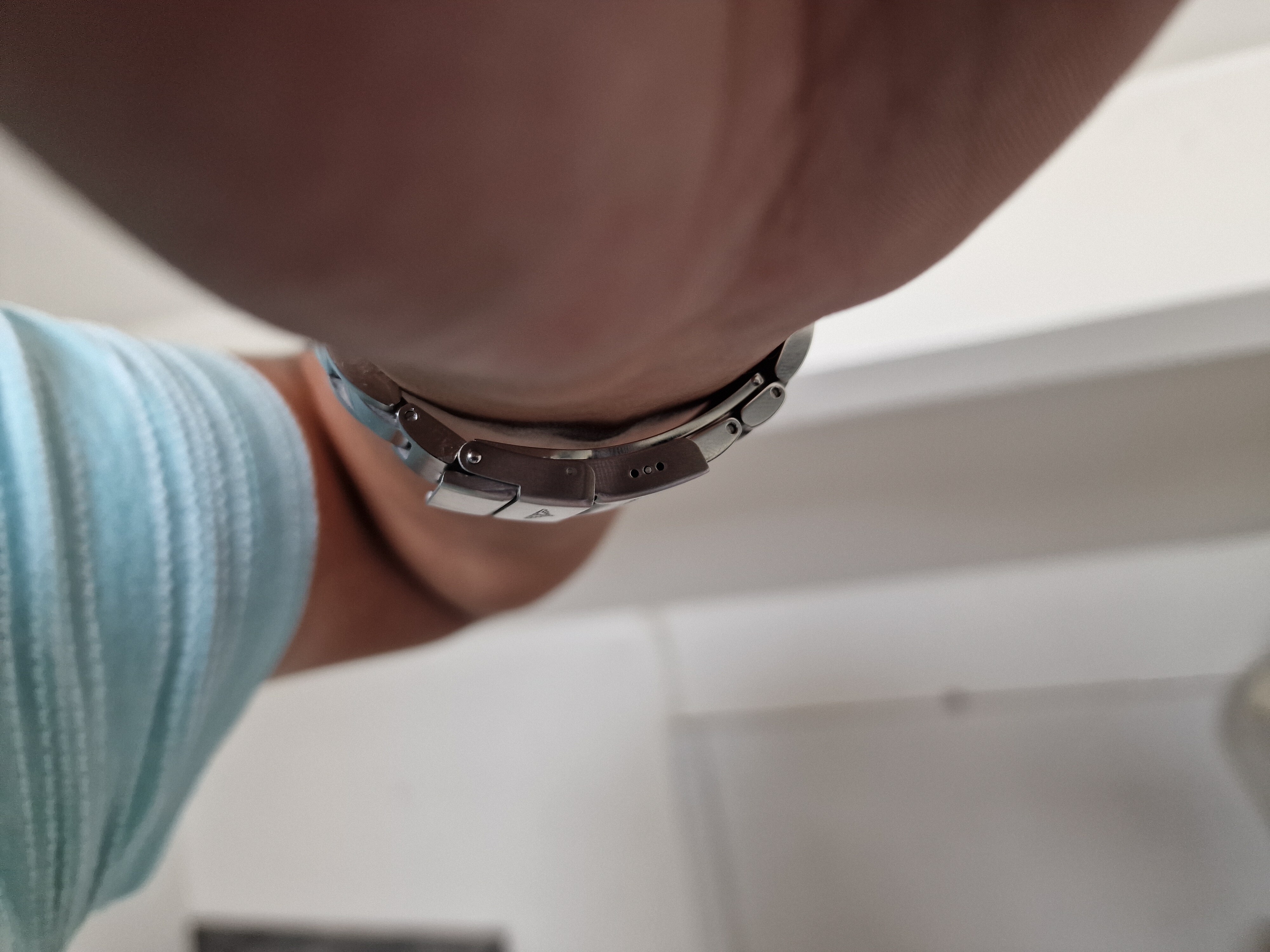

Daar zou ik een schakel tussenuit halen en de fijnafstelling op de sluiting op de ruimste stand zetten.
Als je halve schakels hebt is dat ook nog een optie. Zelf geef ik er de voorkeur aan om de band aan de “6 uur” kant van het horloge wat korter te hebben, maar dat is voor mij gewoon het draagcomfort.
Ja dat wou ik ook doen ja aan de 6 uur kant, anders komt de sluiting niet meer fijn uit
Maar dankzij alle tips wel weer wat geleerd over de duikerssluiting, en er achter gekomen dat er vermoedelijk toch een schakel tussenuit moet.
Helaas dan even wachten tot de winkel open is weer.
Nog even bij ouders geïnformeerd of die soms zo een tools hebben.
Even afwachten nog dus
Ik heb zelf ook een Hydro 39mm (iets andere versie). Draag 'm zelf dat ie precies over die botjes kan op m’n 16,5-17cm pols.
Ik heb aan de 12 uur kant alle schakels eruit en aan de 6 uur kant 1 en een halve schakel erin. De fijnafstelling valt bij mij dan mooi in het midden en kan ik bij warm weer of koud weer nog aanpassen naar buiten/binnen.
Die serie Hydroconquest van jou wordt volgens mij nog geleverd zonder halve schakels, dus dan is 1 schakel eruit en de fijnafstelling helemaal naar buiten inderdaad de beste optie.
Je kan als je niet uit komt wel en halve schakel bestellen (iets van 20eu heb ik ooit betaald voor een vorige Hydroconquest die ook zonder halve schakels kwam)
Ja die van jou oogt op die foto iets strakker ja

Dat lijkt me een fijne maat zo ja
