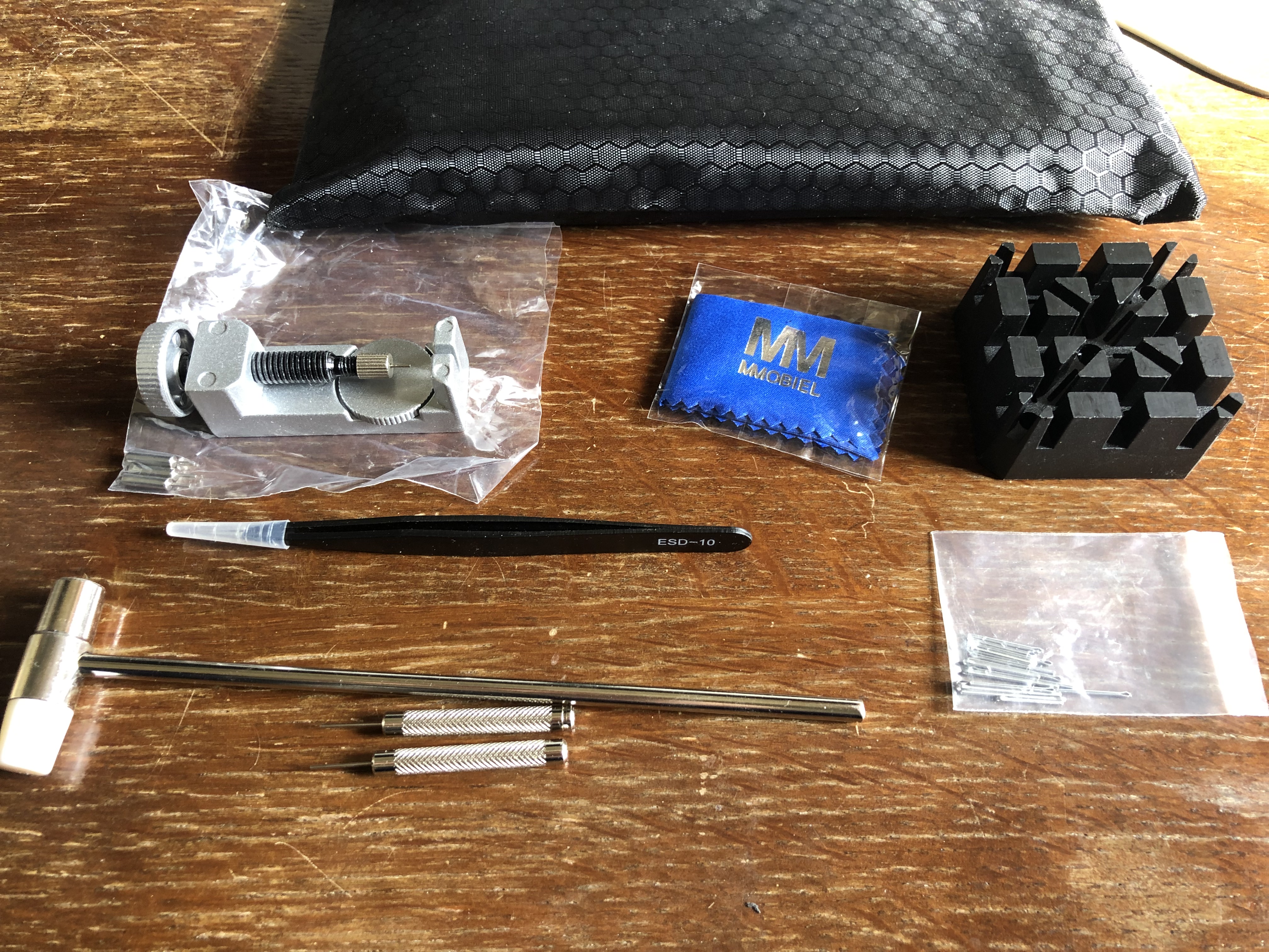

Voor het op lengte maken van de banden kocht ik een MMOBIEL 24 reparatiesetje (€ 10,99 bij BOL.com, zie https://www.bol.com/nl/nl/p/mmobiel-24-in-1-horloge-reparatie-set-voor-horloge-makers/9300000008636371/?s2a=). Een prima setje, maar ik had er naast de bijgeleverde splitpennen graag wat reserve pins en collars bij ontvangen.
Elders op dit forum vind je verwijzingen naar filmpjes hoe je een band op lengte maakt, o.a. in dit artikel: Stalen band met 'Pin and Collar'(staafje en buisje) op maat maken. Het meest illustratieve filmpje vond ik op https://www.youtube.com/watch?v=0l9DFt8n1NM&list=PLFonQLvErRNy_hD49LveQIRCND8tJJ-UP&index=1&t=199s (Engelstalig, ongeveer 25 minuten). Hier de belangrijkste adviezen, ontleend aan het filmpje en andere bronnen, en aangevuld met mijn eigen ervaringen.
  • Werk altijd op een goed verlichte plaats, en boven een dienblad met een flinke opstaande rand, dit om het kwijtraken van vooral collars te voorkomen.
  • Ik gebruik de pers die je in het reparatiesetje aantreft nooit, en doe alles met de bijgeleverde priem en het hamertje, maar dat is wellicht een smaakkwestie.
  • Zodra het risico bestaat dat je met het hamertje de bracelet raakt, bijvoorbeeld als de pin bijna helemaal in een schakel is geplaatst, gebruik je de plastic kop van de hamer. De metalen kop gebruik je als je met de priem de pin verwijderd en als je begint met het plaatsen van een pin. Bij mij is er nog geen pin gebroken of bracelet beschadigd, dus zo moeilijk is het allemaal niet.
  • De gewenste lengte van de bracelet is een persoonlijke voorkeur. Voor mij is de lengte ideaal als ik mijn wijsvinger ter hoogte van de gesp tussen mijn pols en de bracelet kan duwen maar de vinger niet zijdelings kan verplaatsen.
  • Waar andere merken zoals Rolex, Tudor, Omega en Citizen mooie oplossingen voor een micro-adjustment bieden, zij het niet op alle modellen, missen mijn Seiko en Grand Seiko zo’n voorziening. Kom op Seiko, verhoog de prijzen wat en voeg een goede micro-adjustment zoals Tudor’s T-fit toe.
  • Bij mijn wiskundeleraar moest ik niet aankomen met de boodschap dat 2 x ½ groter is dan 1. Seiko doet dan wel, want bij mijn Seiko’s zijn twee halve schakels groter dan één hele. Als je die halve schakels dus nog niet hebt gebruikt kun je een bracelet wat langer maken door één hele door twee halve schakels te vervangen.
  • Test de lengte van de bracelet voor het plaatsen van de pin(s) en collar(s) door een of meerdere pins zonder collars te plaatsen. De bracelet valt dan echt niet meteen uit elkaar.
  • Bij het verwijderen van een pin en collar pers of tik je met de richting van de pijl mee, en bij het plaatsen van een pin werk je tegen de richting van de pijl in. De collar plaats je aan de zijde waar de pijl begint – aan de andere kant zal hij niet passen.
  • Geloof het of niet, maar met wat goede wil kun je een schakel ook binnenstebuiten plaatsen. Grrrrr……
  • Bij mijn Oceanus voltooide ik de inkortactie snel en probleemloos, maar bij de Grand Seiko kwamen er wat krachttermen bij kijken omdat ik tot twee keer toe de collar met de pincet heb geparachuteerd en onvindbaar maakte, dat wil zeggen totdat mijn lief met haar arendsogen te hulp schoot. Pas dan ontdek je hoe klein zo’n collar is en hoeveel stof en andere vuiligheid op de vloer ontsnapt aan de kracht en de macht van de stofzuiger, waarvan het bedienen overigens mijn taak is. Uiteindelijk bleek de oplossing een hulpmiddel van een paar cent te zijn in de vorm van een knopspeld. Voor het plaatsen van een collar rijg je de collar aan de speld. Vervolgens houd je je duim en wijsvinger bij het verplaatsen om de speld en de collar. Je prikt in het gaatje van de bracelet waar je collar wilt plaatsen, houd de speld verticaal en met wat geduld glijdt de collar nu zo in het gat, dat zich bevindt aan de zijde waar de pijl naartoe wijst.
  • Na het plaatsen van een collar breng je de volgende schakel op z’n plaats en draai je de bracelet voordat de pin op z’n plek kan worden gehamerd. Om te voorkomen dat je bij dat draaien de schakels iets beweegt en de collar eruit valt plaats je de pin van onderaf voordat je de bracelet omdraait.
  • Als je de bracelet eenvoudig los kunt koppelen van de kast en/of de gesp maakt dat de klus een stukje eenvoudiger, maar echt nodig is het wat mij betreft niet.
  • Verwijderde schakels, pins en collars bewaar je natuurlijk in de verpakking van het horloge (als je die nog hebt). Een eventuele volgende eigenaar zal je er dankbaar voor zijn.
  • Doorgaans heb ik niet meer dan een half uurtje nodig voor dit klusje. Natuurlijk kun je ook naar een goede uurwerkmaker of juwelier gaan. Dat kost doorgaans € 10, dus voor het geld hoef je het niet te laten, maar ik heb meer dan eens gemerkt dat ik na een dag of wat om de pols de bracelet toch een beetje langer moest maken voor een optimaal draagcomfort. Ik ben blij dat ik daarom de spullen en het geduld heb om dit klusje zelf te klaren.

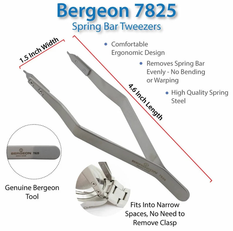

Ik raad iedereen die horloges met bracelets heeft om zo’n enorm Bergeon pincet voor spring bars te kopen naast z’n 6767.

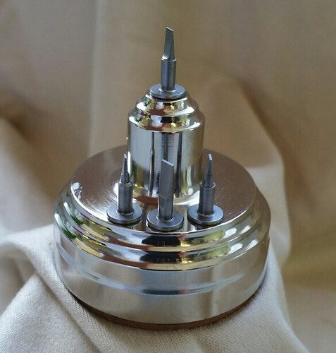

Waarom twee schroevendraaiers?
Volstaat zo’n goedkoop setje kleine schroevendraaiers, of heb je er wat beter gereedschap voor gebruikt?
Beide kanten hebben een schroefkop, dus 1 kant hou je tegen en de andere kant moet je draaien.

“Nodig hebben”… Tuul’k, je krijgt de bracelet er wel op en af, maar de kans op krassen en gedonder is groot. Zo’n tool maakt het makkelijk en krasvrij, en ik had er vijf jaar eerder eentje moeten kopen. Zo makkelijk is het, dat had me een hoop gesodemieter met twee Sarbs en een Serica gescheeld.

Goede schroevendraaiertjes zijn wel nodig, ik heb die van Horotec ( Franse verkoper op ebay ) dat is een prima merk en veel goedkoper dan het betere spul van Bergeon.
Horotec heeft ook zo`n tweezer pincet, wel erg handig ! en dan voor 35 - 40 euro ipv het 3-voudige voor een Bergeon. Als je zoiets dagelijks gebruikt zou ik ook voor Bergeon kiezen, maar gelukkig hoeft dat niet :smiley:

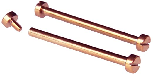

Om even verder te gaan op het antwoord van @Ron-W:
Mijn GS bracelets hebben aan beide kanten een schroef die in de link wordt geschroefd, waardoor een pinnetje op z’n plaats wordt gehouden wat de hele schakel bij elkaar houdt.
Die bracelets kun je los schroeven met 1 schroevendraaier omdat de contraschroef niet beweegt.
De bracelets van m’n Citizen Chronomaster, maar ook de screw tube bars van m’n Mühle Glashütte zijn van dit soort:
Daarom kan Citizen in een titanium band een schroef-systeem gebruiken. Het schroefdraad is niet in titanium gedraaid, maar gewoon in de stalen bus van de screw tube bar.
Probleem daarbij is dat als je één kant met een schroevendraaier draait, de hele bus en dus ook de andere kop draait. Om die los te schroeven moet je twee schroevendraaiers hebben, of je moet zo’n ding gebruiken naast je ene schroevendraaier:
