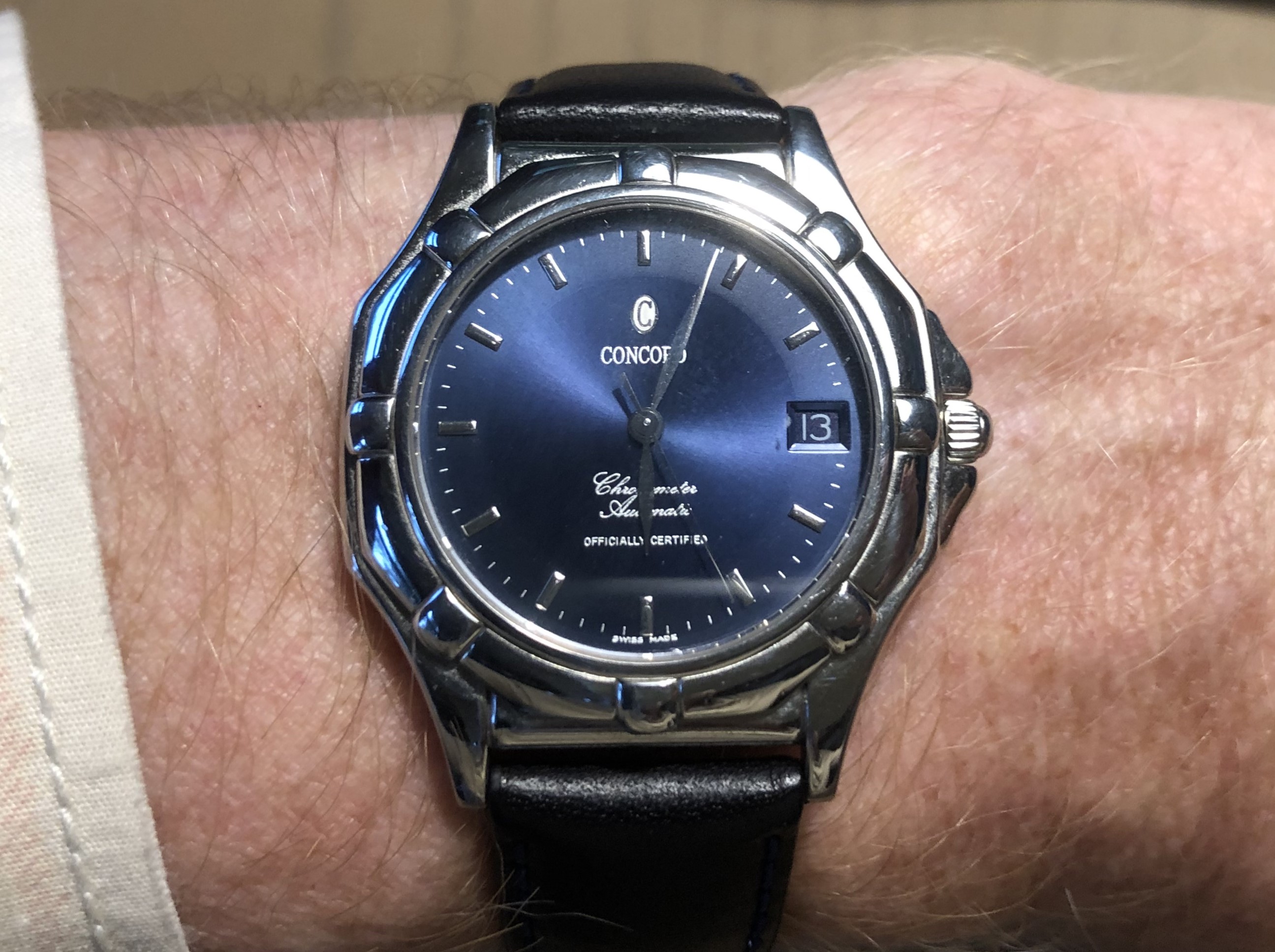

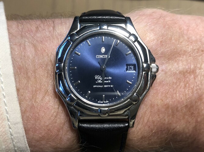

Mijn horlogekist is vol, dus een NA betekent niet alleen “hello” maar ook “goodbye”. Het eerste horloge dat op de nominatie staat voor vervanging is een Concord Saratoga chronometer, niet omdat hij me niet meer bevalt, maar vooral omdat ik door een nieuwe werkomgeving nu dagelijks wat sportievere horloges draag die niet per se onder de manchet van een overhemd passen. Voorop gesteld: als “wat sportiever” de doelstelling was heb ik jammerlijk gefaald. Bovendien ontdekte ik ondanks de intensieve zoektocht na de aankoop een misschien nog aantrekkelijker horloge, dus dit is een NA met een bijsmaak. Daarover straks meer.
De Concord is mijn enige horloge met een blauwe wijzerplaat, dus de vervanger moest die ook hebben (Ik OCD? Wel nee, hoe kom je erbij!). Duikers en GMT’s zijn niet aan mij besteed en ik heb al twee chronografen, dus het moest een strak gelijnd model met drie wijzers en eventueel datum worden, automaat of quartz, stalen of titanium bracelet, met een budget van circa € 1.000. Die enkele keer dat ik een dress watch draag kies ik mijn door velen onderschatte Junghans Max Bill of Rado Diastar.

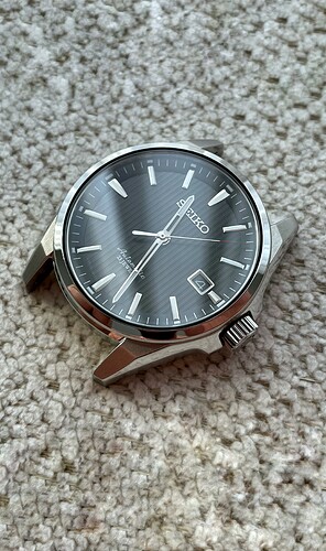

Het moest daarom een Seiko SARX045 worden: in weinig opzichten perfect, in alle opzichten goed. De zoektocht naar een mooi exemplaar had wel wat voeten in de aarde omdat het een Japan Domestic Market (JDM) model is. Bovendien had ik mijn zinnen gezet op een hagelnieuw exemplaar, en dat is lastig omdat hij al een poosje niet meer wordt gemaakt. In Japan zijn ze her en der nog verkrijgbaar, dus vijf dagen later stond DHL op de stoep.
Zoals de Fransen zo mooi kunnen zeggen: “l’histoire se répête”. Met de SARX045 was er net als met m’n Grand Seiko SBGA211 Snowflake geen directe klik zo luid als die van mijn Eijsbouts torenuurwerk.
Het ontbreken van die initiële klik zat hem in het feit dat de wijzerplaat donkerder bleek te zijn dan ik verwachtte. Zoals de Britten zo mooi zeggen: “it grows upon you”, dus naarmate ik hem langer draag ga ik hem mooier vinden.

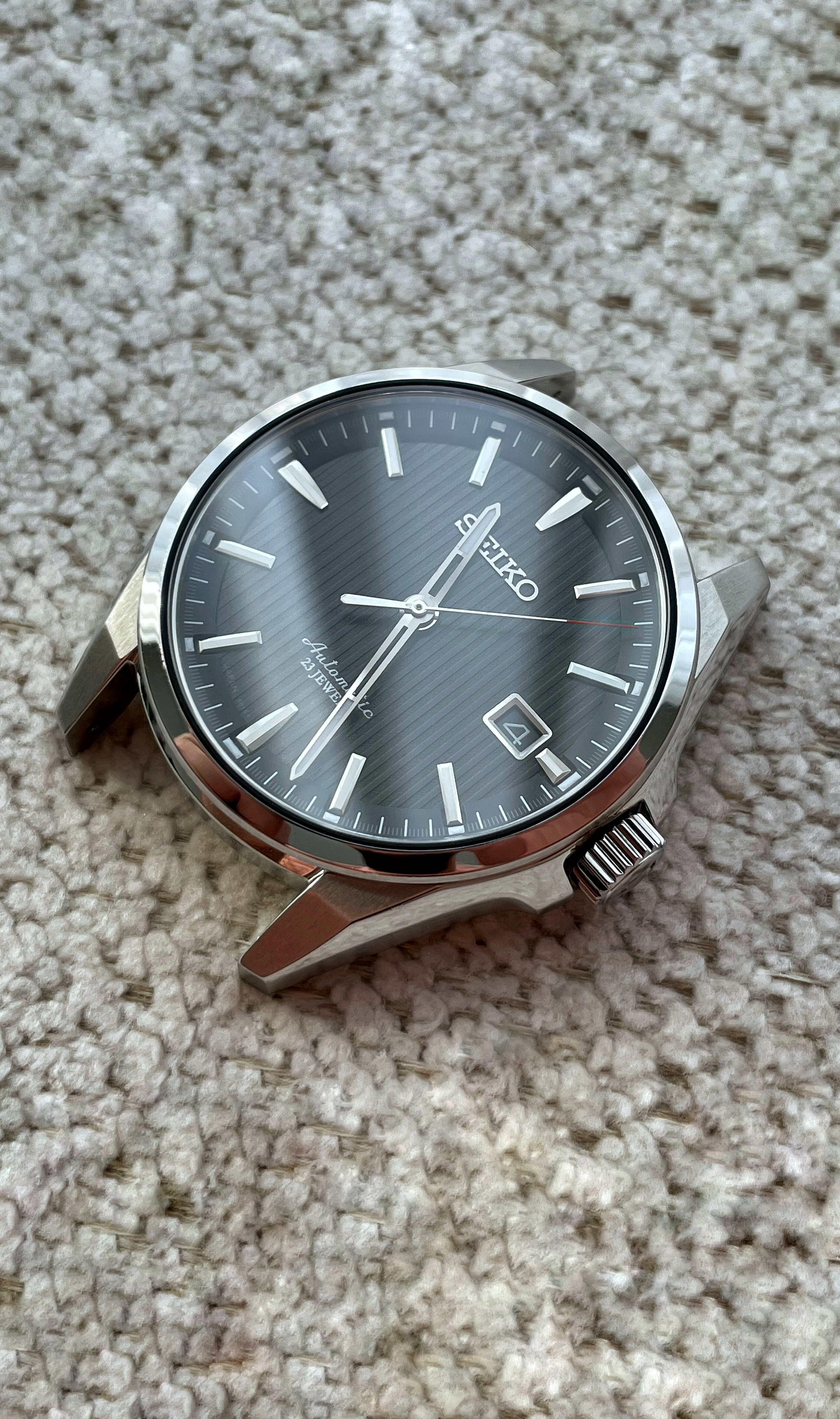

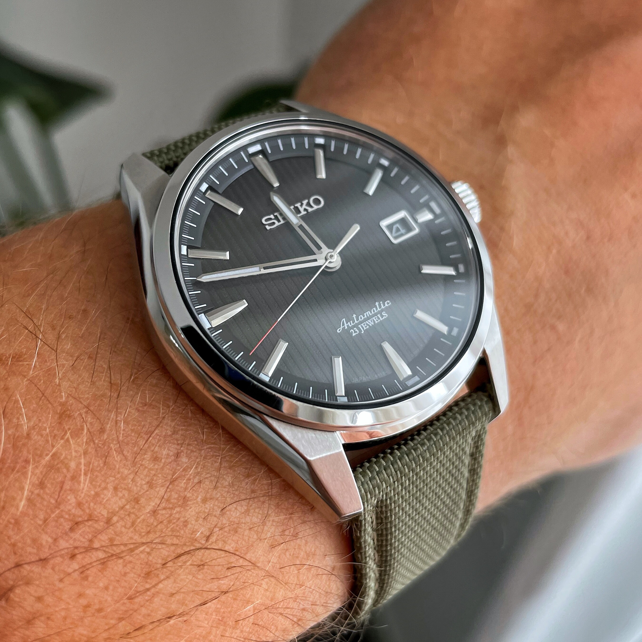

In de filmpjes die ik vóór de aankoop op YouTube heb bekeken wordt vooral de wijzerplaat van de SARX045 geroemd. Zoals ik hierboven schreef viel die mij in eerste instantie wat tegen want het subtiele verticale krijtstreepje komt pas uit de verf als je heel goed kijkt. Dat neemt niet weg dat de diepblauwe wijzerplaat een genoegen is om naar te kijken.
De wijzers hebben precies de juiste lengte en zijn mooi scherp. Gelet op de blauwe wijzerplaat ben ik blij dat Seiko af heeft gezien van een blauwstalen secondewijzer. De wijzers zijn wel wat dunner dan die van m’n Grand Cocktail, en de AR coating van het vlakke saffierglas is niet meer dan redelijk, dus de afleesbaarheid blijft iets achter bij andere horloges zoals mijn Oceanus OCW-S100. Ik had graag een mooi bol glas gezien – de eerder genoemde Alpinist en de Oceanus doen het wat dat betreft beter.
Als de SARX045 opnieuw zou worden uitgebracht zou hij onderdeel zijn van de Presage lijn en als zodanig genoemd worden op de wijzerplaat. Dat is gelukkig niet gebeurd, dus de wijzerplaat is mooi leeg gehouden. Het cursieve lettertype van het opschrift Automatic past minder goed bij de hoekige vormgeving van de kast en bracelet.
De indices zijn mooi dun uitgevoerd, maar blijven qua afwerking achter bij de SDGM001 en vooral bij de Snowflake. Dit model heeft geen sportieve pretenties, dus lume ontbreekt.
De kast

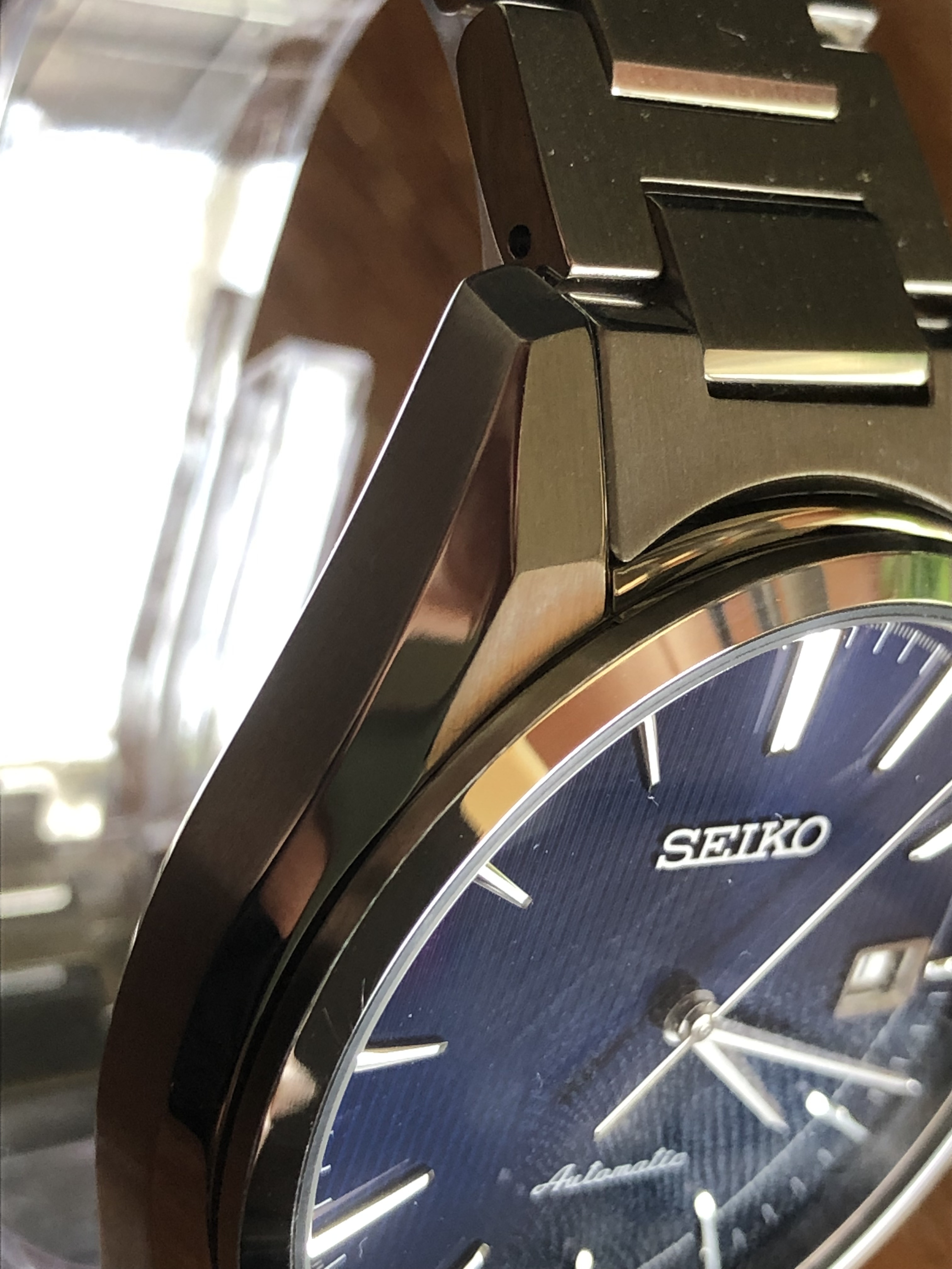

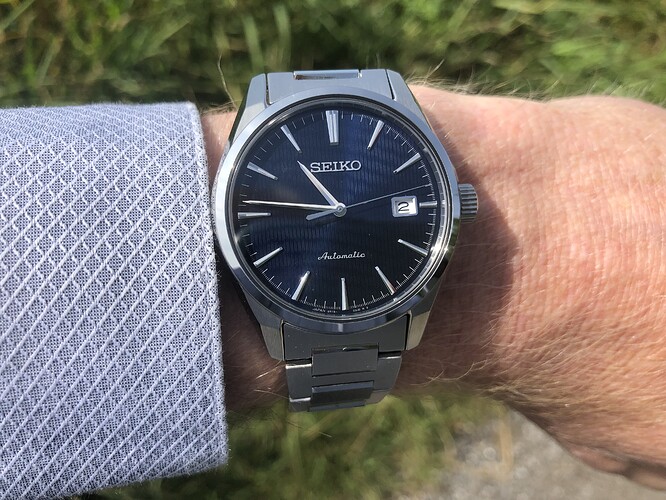

Ik vind de vormgeving van de hoekige kast bijzonder geslaagd, ongeacht de prijs. De afwerking is bovendien uitstekend. Met een diameter van 39,5 mm, lug-to-lug van 48 mm en een kastdikte van 11,3 mm past hij prima om mijn pols van ongeveer 18 cm. Door de dunne bezel toont de SARX045 groter, en lijkt hij even groot te zijn als mijn Snowflake en Oceanus (beiden 41 mm).

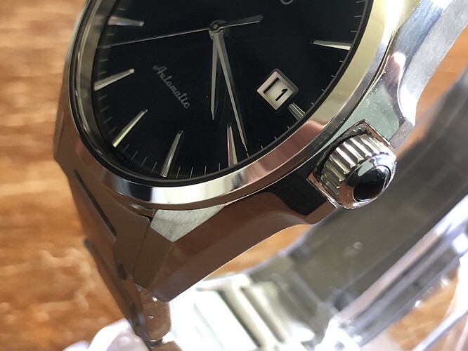

De cabochon (dat onyx steentje op de kroon) kende ik al van mijn SDGM001 Grand Cocktail en past wat mij betreft niet bij de hoekige vormgeving van de kast en de bracelet.
De SARX045 heeft een lug width van 20 mm, tapered naar 18 mm bij de gesp, dus lekker universeel. Hij is voorzien van een hardlex glasbodem. Ik had liever een wat dunnere kast met een gesloten deksel gezien. Begrijp me goed: het 6R15 uurwerk is netjes afgewerkt, maar ik val bij de aanblik niet in katzwijm.
Bracelet en gesp

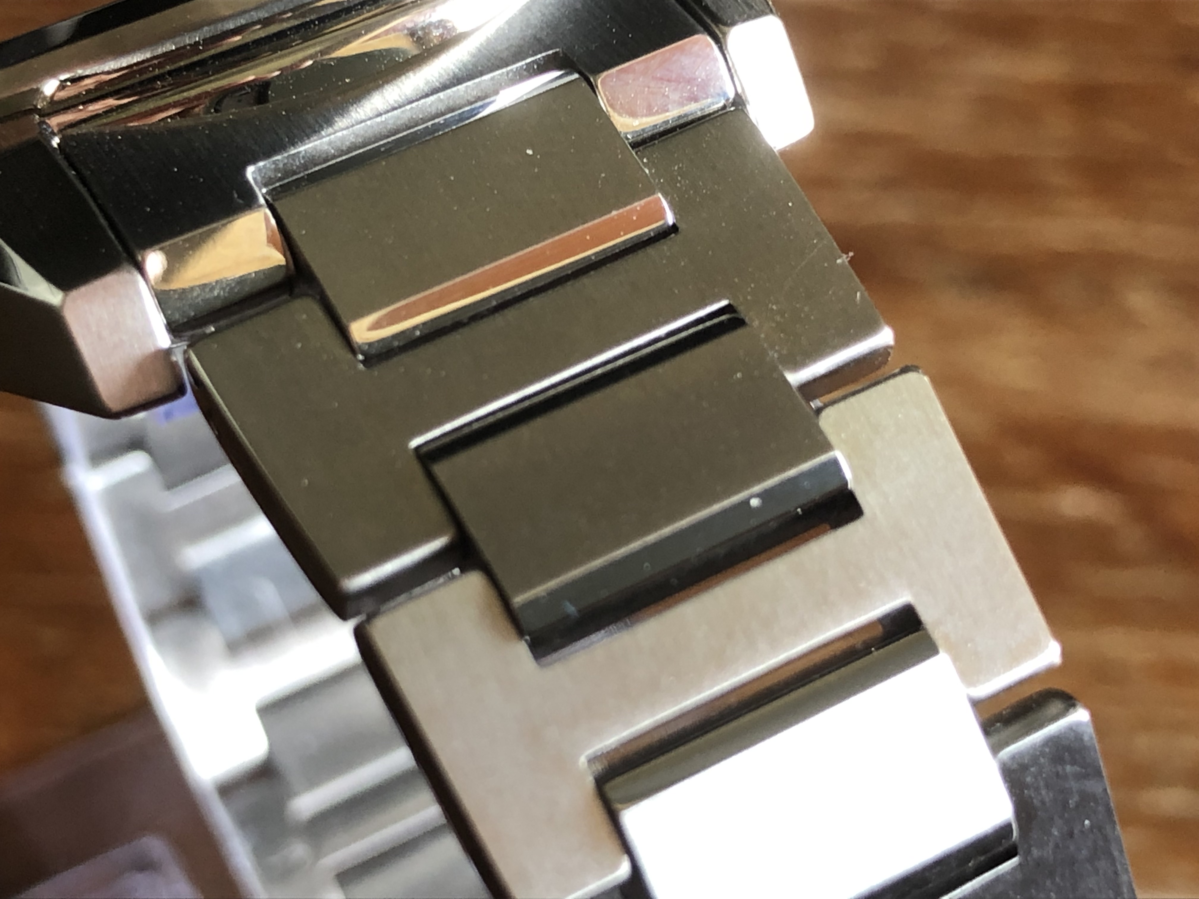

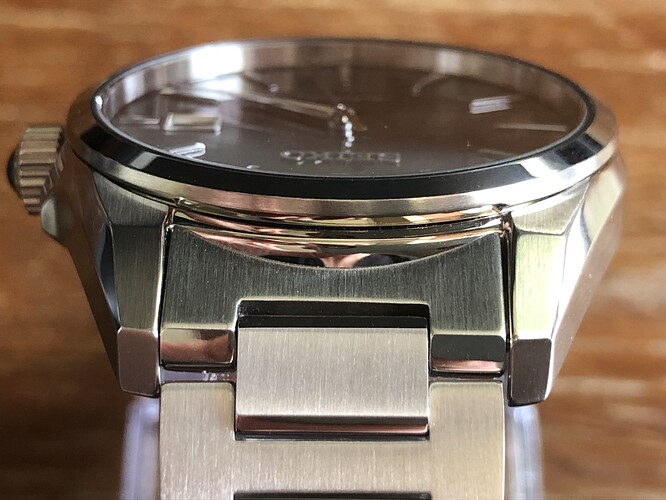

Ik had nooit verwacht dat ik zo enthousiast zou kunnen zijn over een Seiko bracelet: wat een genot om naar te kijken. Het begint al met de aanzet, die qua vormgeving goed aansluit bij de kast. Lugs en bracelet lijken echt voor elkaar te zijn gemaakt, en dat heb ik wel eens anders gezien. Jammer dat de maatvoering te wensen overlaat: die kieren tussen de bracelet en de lugs zijn domweg te groot, of zoals een HF-lid laatst over een ander horloge schreef “groot genoeg om er een Toyota in te parkeren”. Maar ja, het is nu eenmaal geen Grand Seiko.
De H-vormige schakels wijken sterk af van m’n andere (Grand) Seiko bracelets: prachtig geborsteld en met gepolijste zijkanten, en tussen de H’s kleine eveneens geborstelde schakels met gepolijste facetten aan de kopse kanten. Elke draaiing van de pols is een schouwspel – klasse!

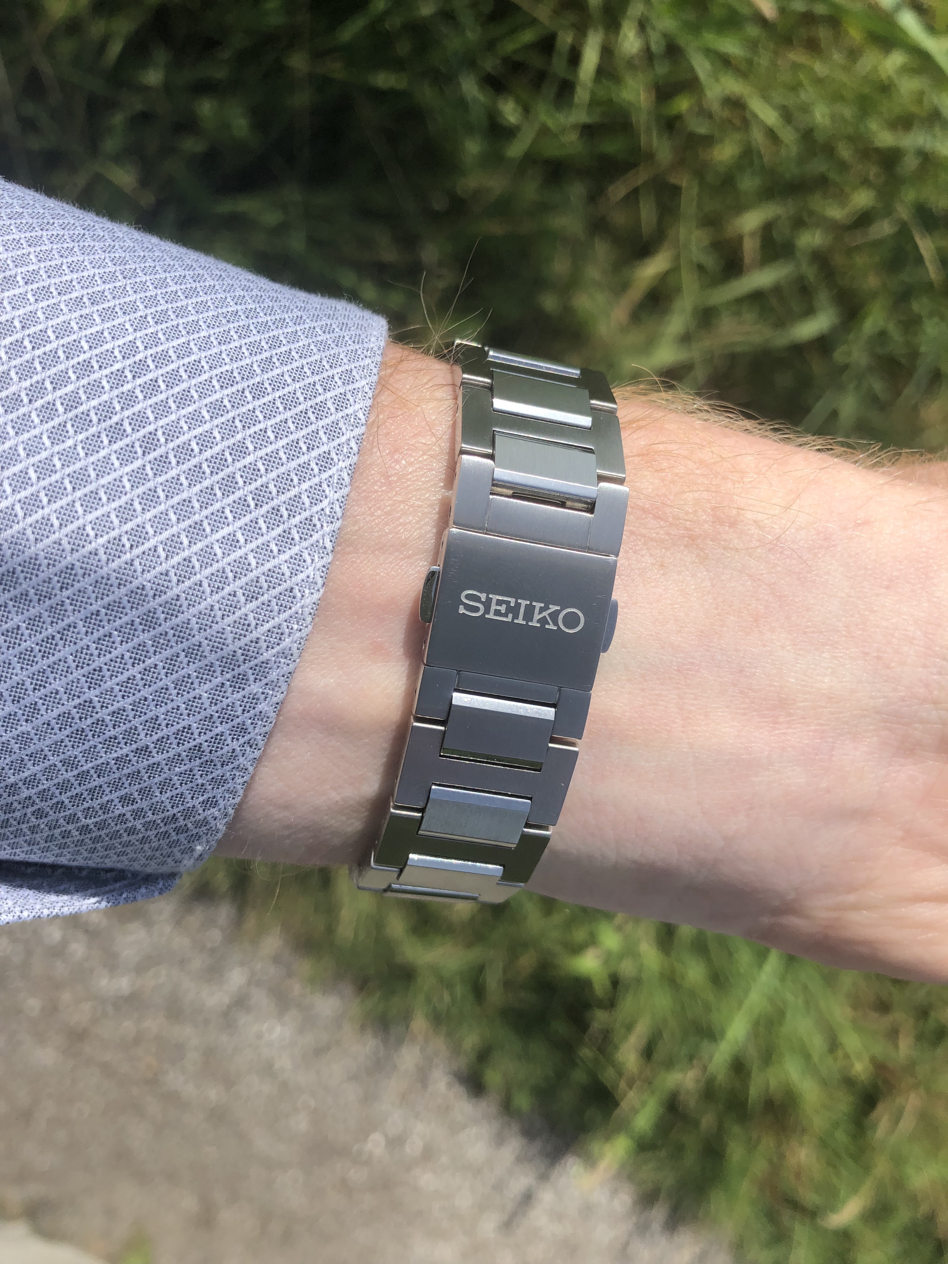

De gesp is lekker klein en redelijk afgewerkt. Een beperking die alle mij bekende Seiko’s en Grand Seiko’s met bracelet m.u.v. sommige duikers hebben is het ontbreken van micro-adjustment. Dankzij “half links” kun je altijd een redelijke pasvorm vinden. Zo’n aanpassing doe je echter niet even op een warme dag waarop je pols net wat dikker is. De Monta daarentegen biedt een zeer fraaie TOLMIA (TOoLless MIcro Adjustment – wie bedenkt zo’n acroniem?) met een hoog Tudor/Rolex gehalte. Nadeel is wel dat de gesp daardoor groter wordt, daar waar de SARX045 zoals gemeld een kleine en vlakke gesp heeft.
Draagcomfort

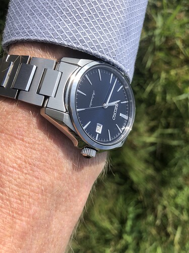

Het ideale horloge staat, loopt en zit perfect. Met dat staan en lopen zit het wel snor, maar lekker zitten is niet het sterkste punt van de SARX045. De voornaamste oorzaak is zo’n forse gewicht van ruim 150 gram in combinatie met het ontbreken van micro-adjustment. Op warme dagen zou ik de band graag één of twee stapjes van 2 mm ruimte willen geven.
Een andere oorzaak van het wat beperkte draagcomfort is het feit dat die o-zo-mooie bracelet aan de zijkanten vrij scherp is. Let wel, er valt prima te leven met de SARX045, maar ik betrapte me er deze warme zomer op dat ik ‘m zelden de hele dag draag, dit i.t.t. de Oceanus en de Snowflake (evenmin met TOLMIA, maar wel van titanium).
