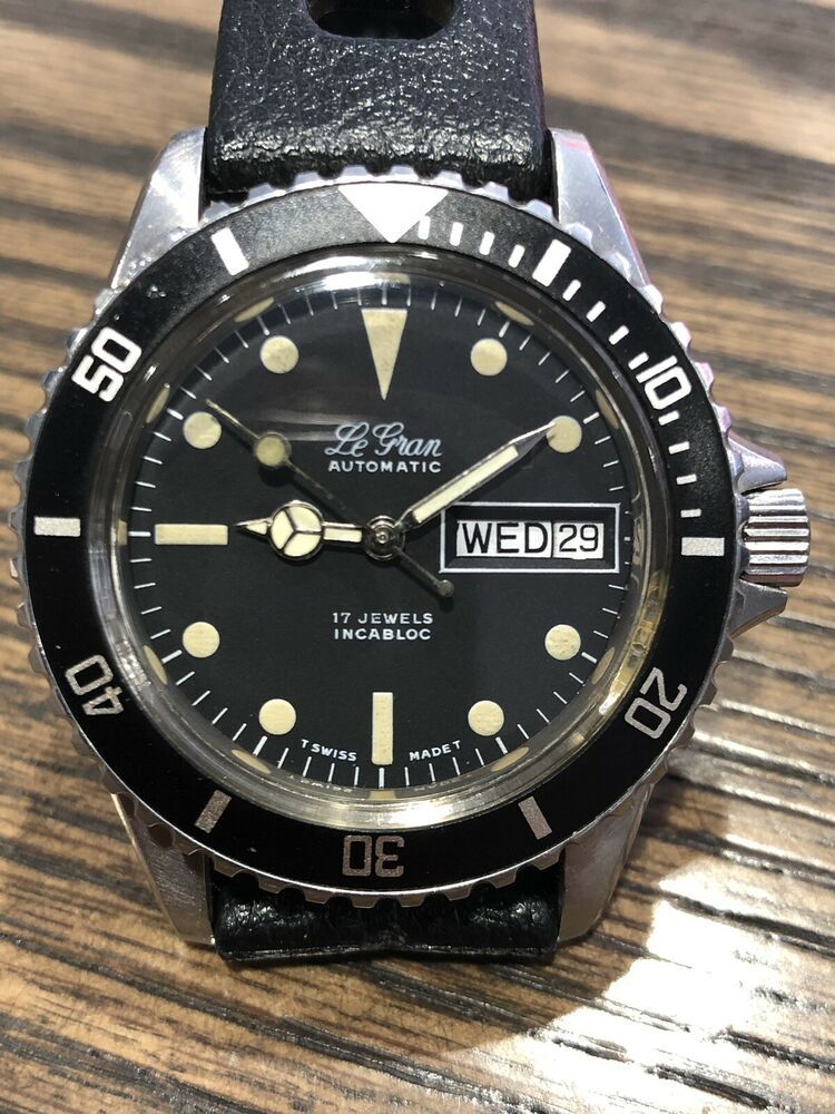

Ik wil een bezel laten bewerken zodat mn hommage nog meer op het origineel gaat lijken.
Bericht volgt…
Hommage
Origineel
En de lugs moeten ook doorboord…

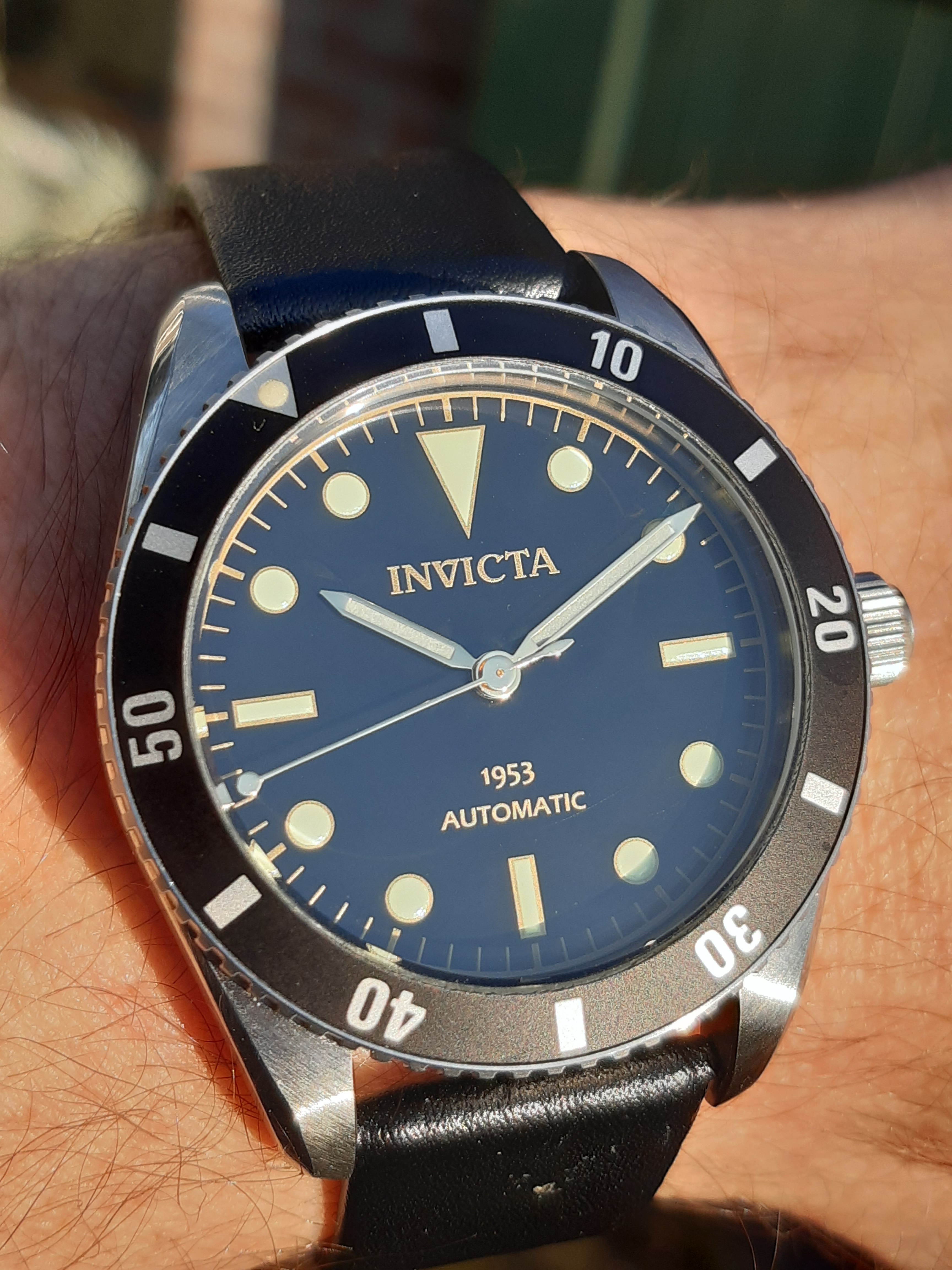

Zo bedoel je? Dit heb ik zelf gedaan, thermisch voorzien van messing plating.
En de lugs overigens ook geboord.
Ik heb trouwens ook nog zo’n Brevet kast hier liggen, die de Tag 1000 ook gebruikt, die kast werd wel door meer merken zoals Le Gran en Hellas gebruikt trouwens. Kan beamen dat ze elegant zijn en een fijne maat die niet zo lomp is.
Ja, precies zo !
Hoe heb je dat gedaan, thermisch ?
Met de gasvlam ?
Gasvlam en messing borstelen en dan de juiste timing en zo. Als je het wat ouder er uit wil laten zien raad ik zwavelhoudend zout aan uit de Indiase keuken, een oplossing, dippen en verhitten net zo lang tot het wat bruiner wordt, of patineerpasta voor koper/messing/brons.
