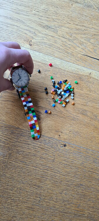

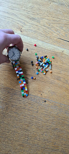

Apart is het zeker maar is dit ook sterk genoeg
De proof of concept is zeker overtuigend

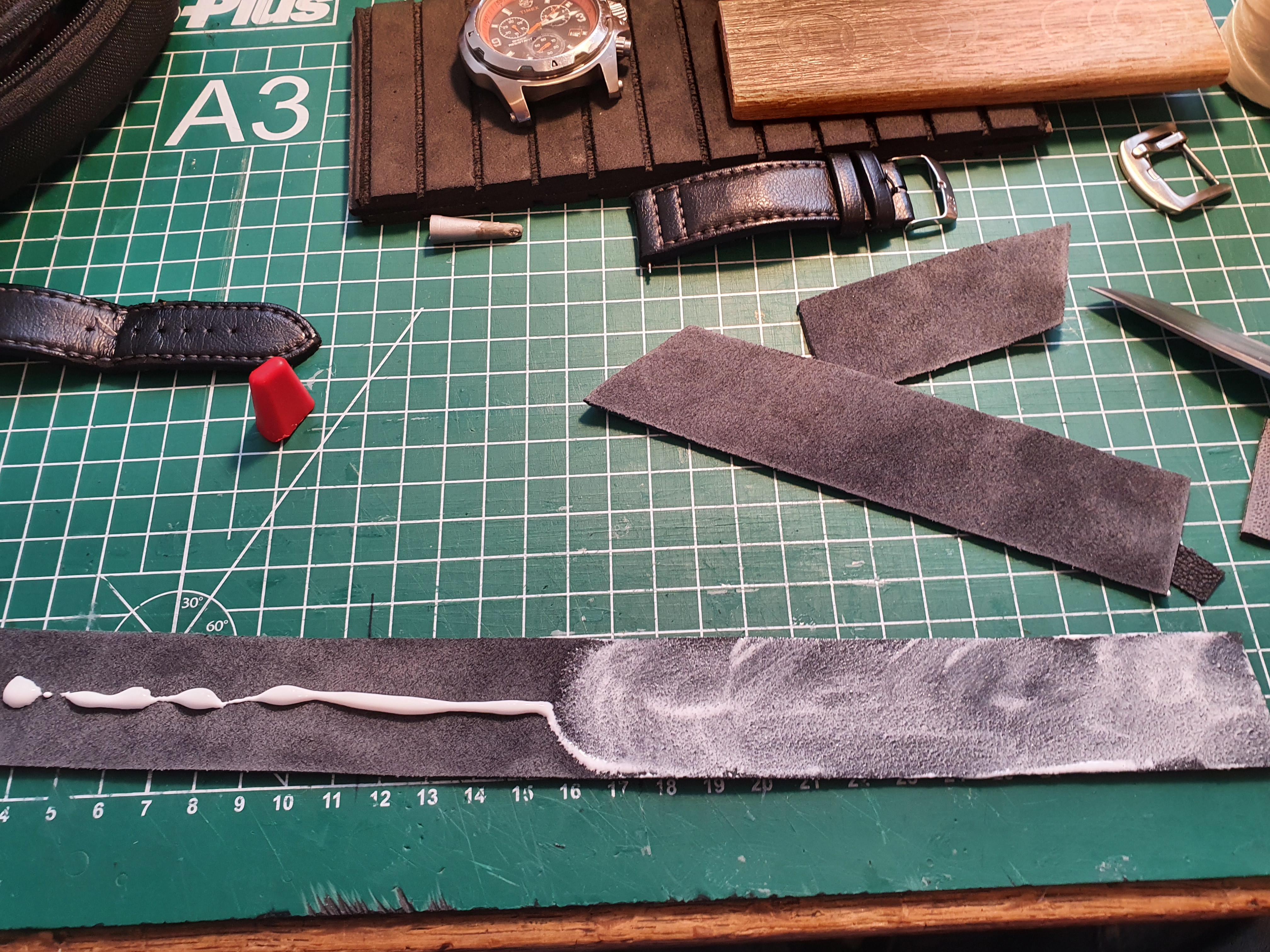

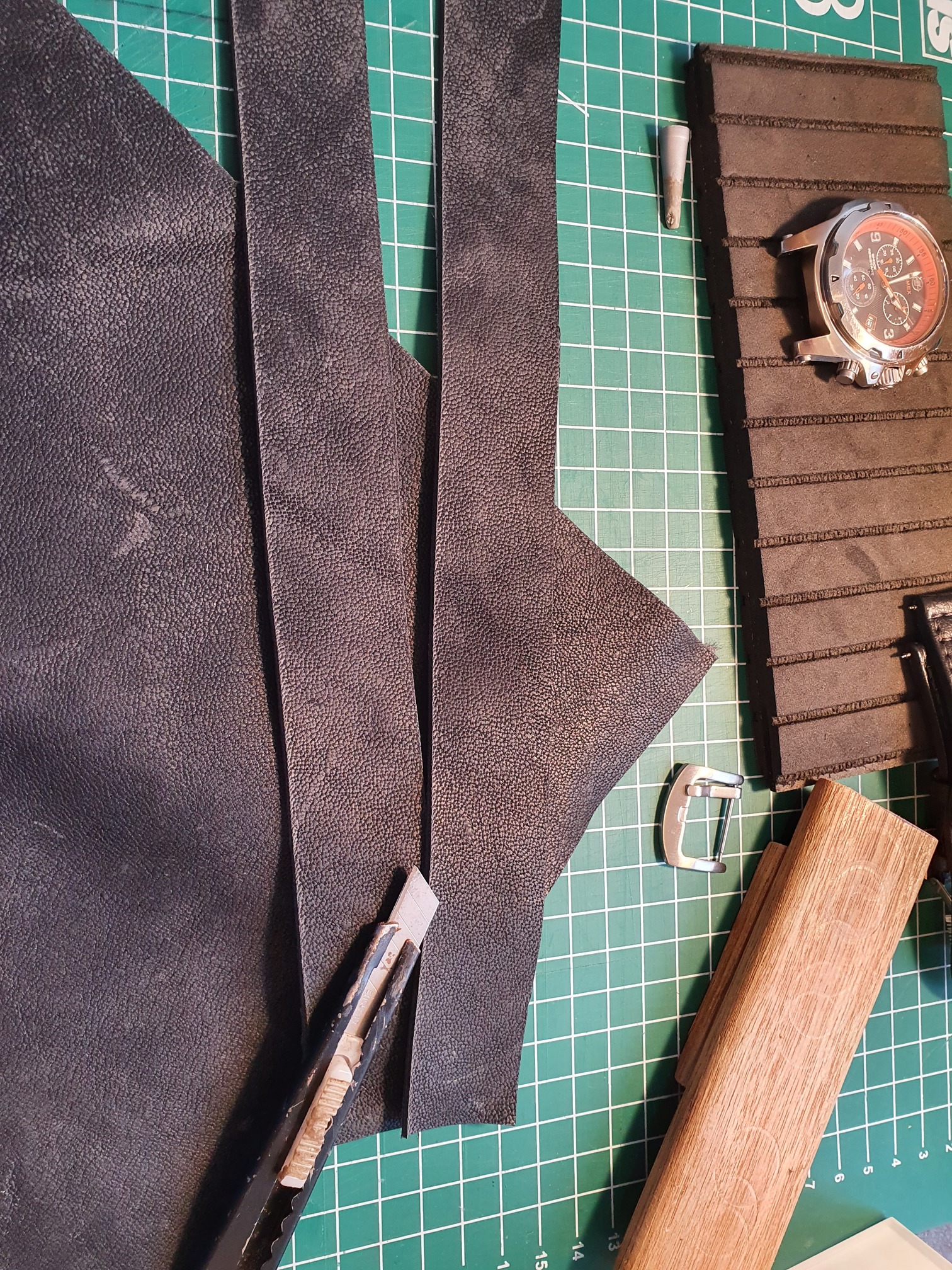

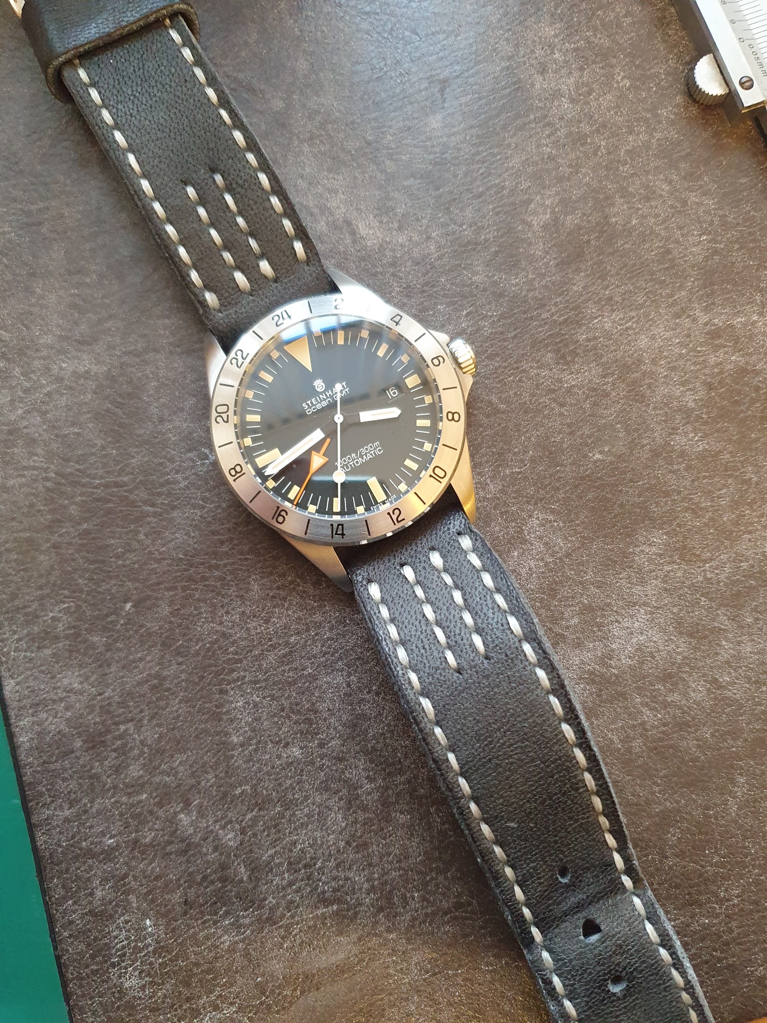

Hoe leuk is het om je eigen leren horlogeband te maken. Op de volgende foto’s is te zien hoe ik dat doe. Met een beetje materiaal en veel geduld komt er best iets leuks uit. Op iedere band is wel iets aan te merken. Ook bij deze zijn er nog kleine schoonheidsfoutjes maar dat hoort erbij.
Groeten,
Coos
Zwart kalfsleer een cm groter snijden dan de uiteindelijke maat, aftekenen en een stukje rubber met afgeschuinde einden plakken
[afbeelding]
Lijmen en dubbel vouwen met een staaldraad voor de…

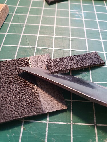

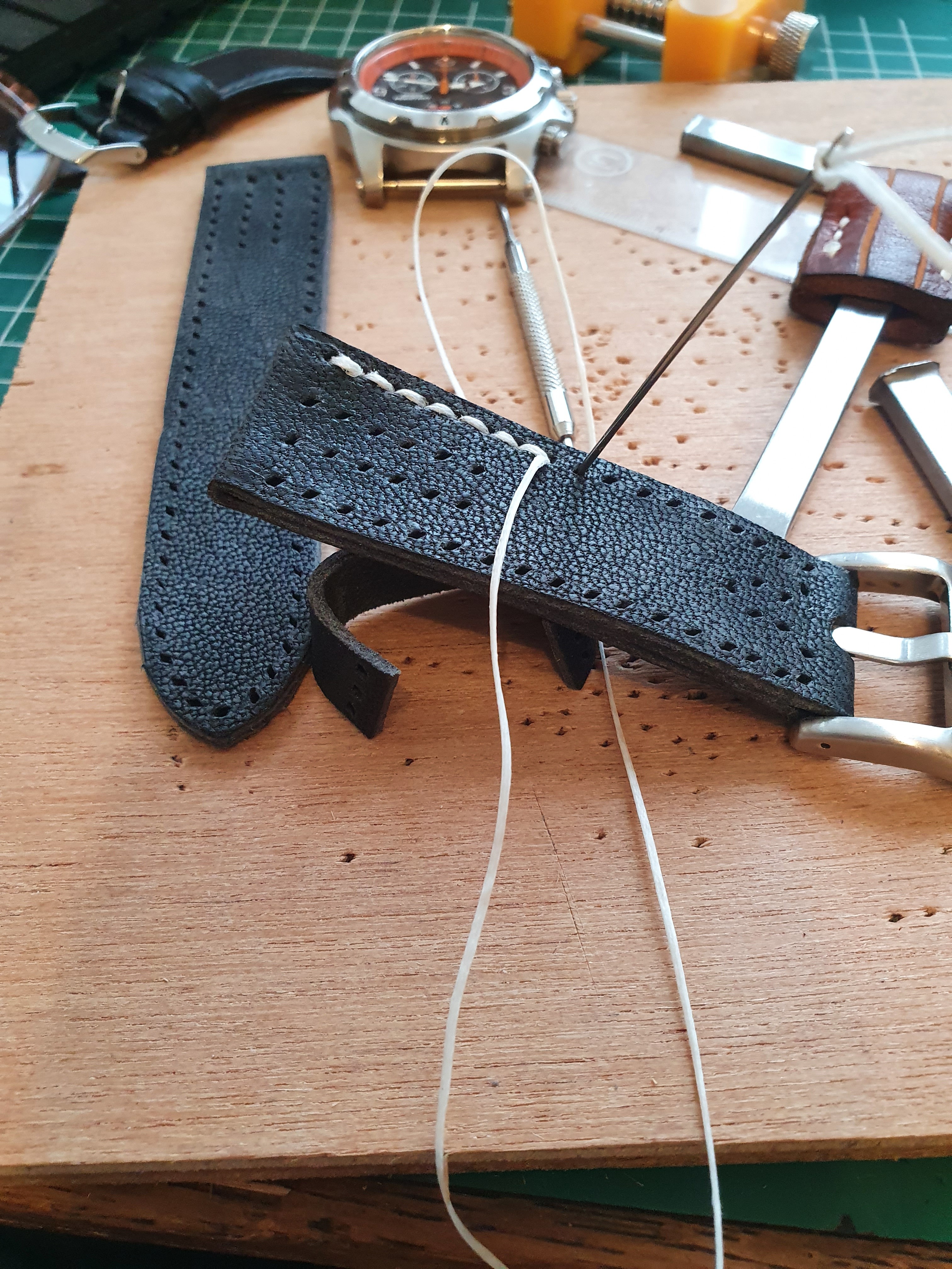

Sinds een paar dagen ben ik bezig met het zelf maken van leren bandjes. De trigger was toen een gesp van een broekriem kapot ging. Het leer weggooien? Nah, daar kan wat moois van gemaakt worden.
Spulletjes gekocht, zoals hobby mesjes, zo’n hobby matje om te snijden, naalden en lijm bij de schoenmaker.
Het leer dat ik gebruik is 3 mm dik. Ik heb er daarom voor gekozen om geen voering of padding toe te passen.
Het dunner maken aan de uiteindes was uiteindelijk het moeilijkst. Met een mes en vij…

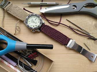

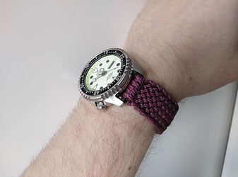

Mijn eigen custom strap. Wel van een heel ander materiaal (want meerdere wegen leiden naar Rome)
The making of:

Wel een leuk idee, Maar betwijfel of het idd sterk genoeg is.

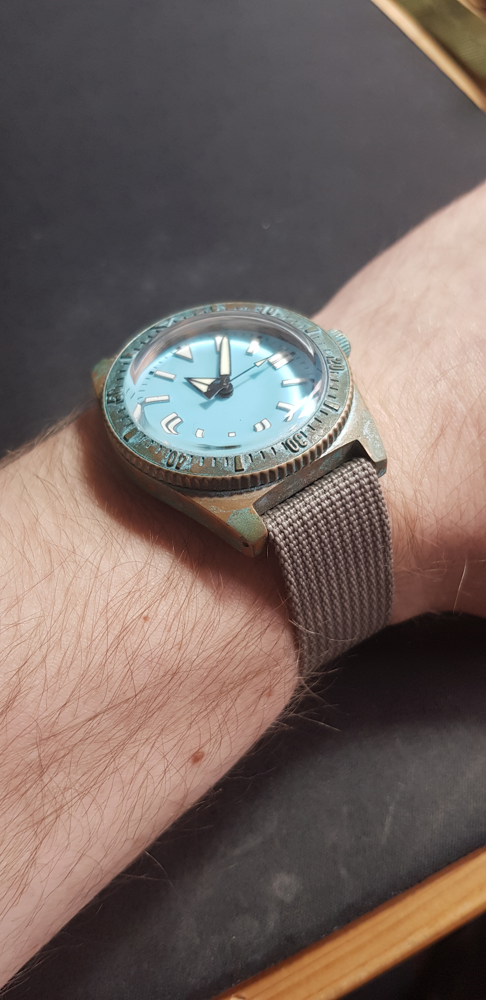

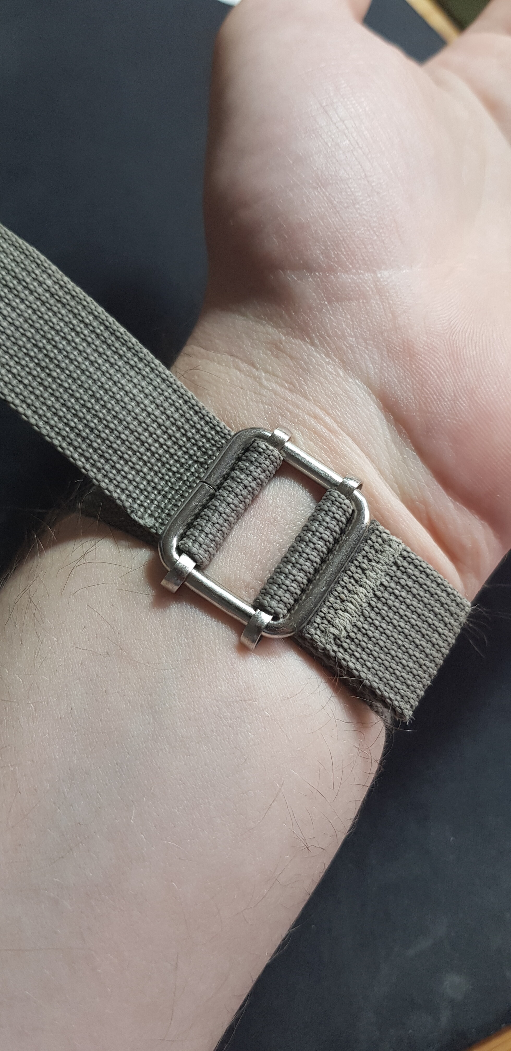

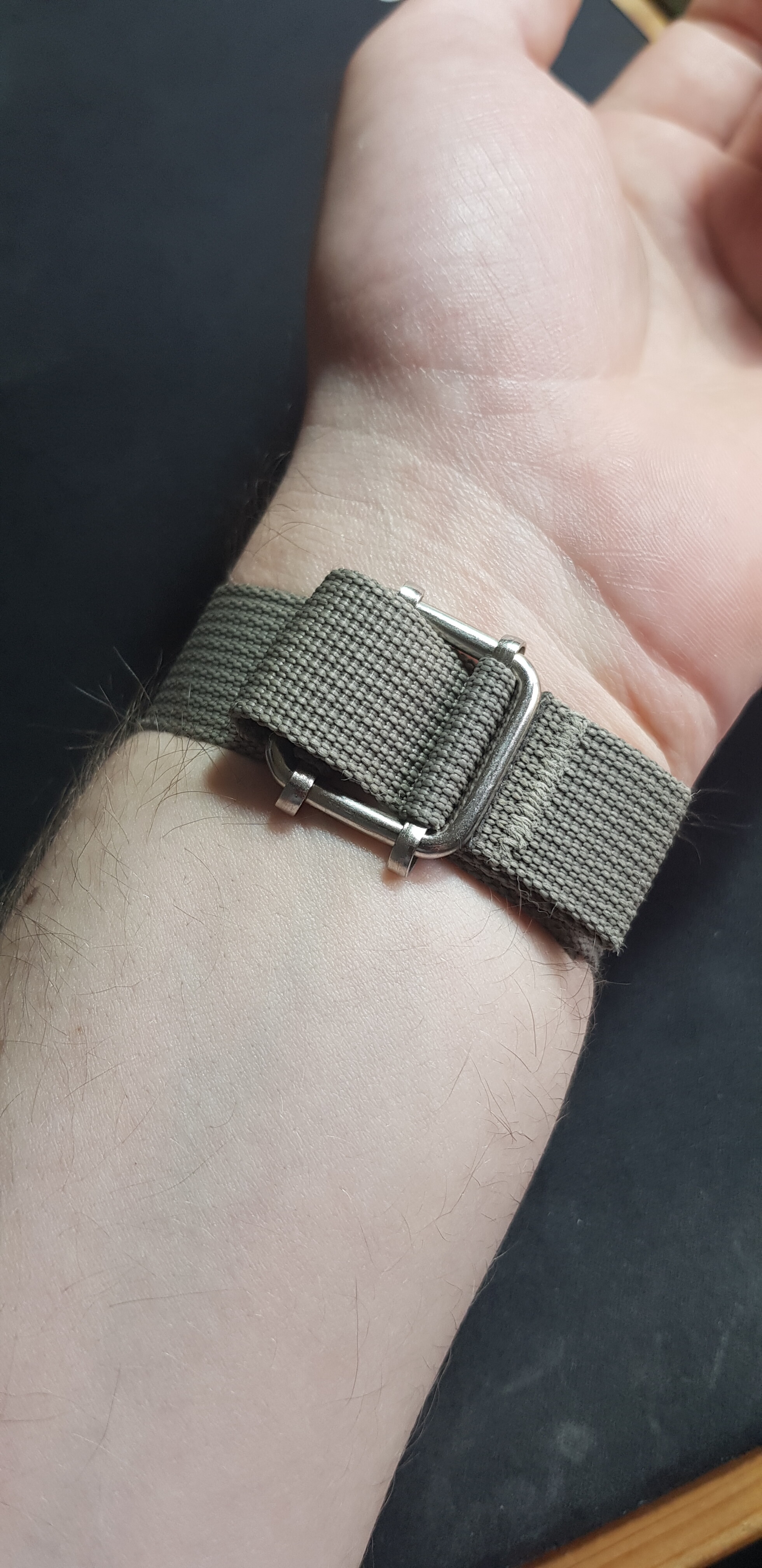

En nog een snelle simpele creatie. Een stuk band van een backack en een aangepaste schuif gesp; komt geen stiksel aan te pas! Is een beetje in dezelfde geest als het ontstaan van nato of MN straps
Maar wat je gemaakt hebt is toch hartstikke stijf en niet als band te dragen lijkt mij?
Het is niet rekbaar nee. Maar een zulu of nato strap is dat ook niet. In tegenstelling tot die twee is deze traploos verstelbaar en span je hem zo strak aan als dat je zelf wil.
Ik vind het best comfortabel

De grap is natuurrijk dat dit met vrijwel elk soort band werkt; leder, nylon of rubber/pvc.
Ik heb al wat materiaal op het oog om dit verder te testen.
Hahaha, nee ik reageerde op de TS die zijn band helemaal vol met plastic heeft zitten. Geen rek is prima en jouw band lijkt me prima draagbaar.
Het ging mij om deze, dat lijkt me geen comfotabele of zelfs draagbare band. Leuk idee, dat wel.
