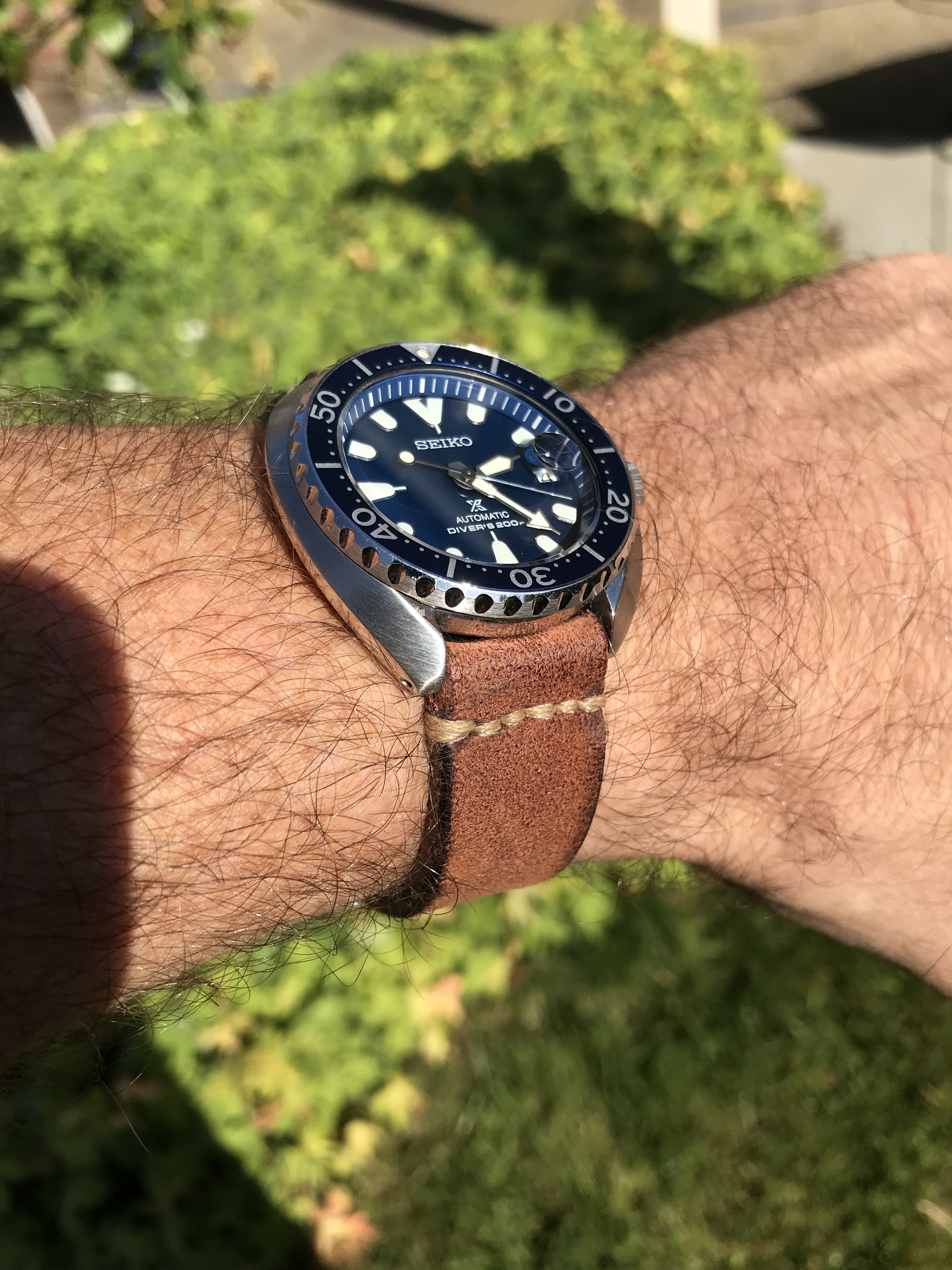

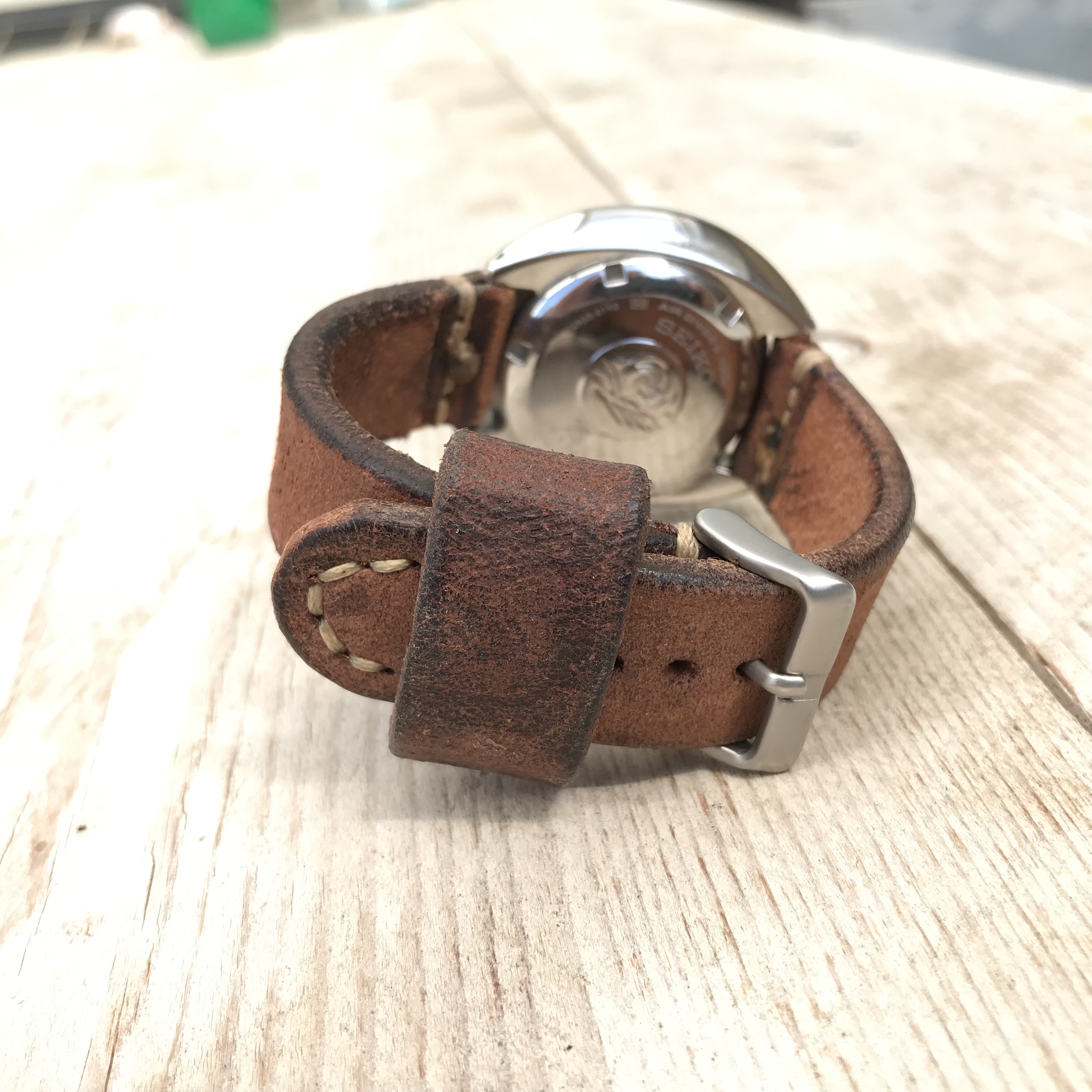

Sinds een paar dagen ben ik bezig met het zelf maken van leren bandjes. De trigger was toen een gesp van een broekriem kapot ging. Het leer weggooien? Nah, daar kan wat moois van gemaakt worden.

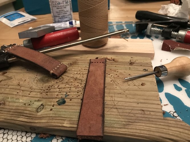

Spulletjes gekocht, zoals hobby mesjes, zo’n hobby matje om te snijden, naalden en lijm bij de schoenmaker.
Het leer dat ik gebruik is 3 mm dik. Ik heb er daarom voor gekozen om geen voering of padding toe te passen.
Het dunner maken aan de uiteindes was uiteindelijk het moeilijkst. Met een mes en vijl, of met een slijpsteen. Uiteindelijk is het een combinatie geworden.
De delen die gelijmd zijn, heb ik gestikt met een sadle stich. Zo nu kan ik ook knopen aannaaien :slight_smile:
Ik ben tevreden met de resultaten.
Als er iemand nog 3 mm dik leer over heeft, of weet waar je dat kunt kopen, dan hoor ik dat graag.

Wat leuk. Ziet er serieus goed uit. Nu lappen leer kopen om die te bewerken en te oefenen en dan kan je op Etsy :stuck_out_tongue: . Ik verwacht natuurlijk wel korting voor horlogeforum.

Het liefst kom ik aanraking met gebruikt leer. In moderne jeanswinkels hebben ze wel dikke leren riemen, maar die zijn vaak toch te netjes en aan de zijkanten donkerder gemaakt waardoor ze niet meteen geschikt zijn voor mijn manier van bandjes maken. Maar wellicht kom ik to andere inzichten.
Dat ziet er niet slecht uit. Wat aanscherpen en je bent een nieuwe bandenbaas voor het forum :+1:
Gaaf man! Ik ben zelf geen groot fan van horlogebanden van zo dik leer, maar er gaat uiteindelijk niets boven zelfgemaakt. :smirk: En deze Seiko en Certina lenen zich er wel héél goed voor! Ik zou ze zo dragen. :smiley: Wacht eens even, door jou ben ik ineens fan van banden van zo dik leer bij bepaalde horloges! :man_facepalming:

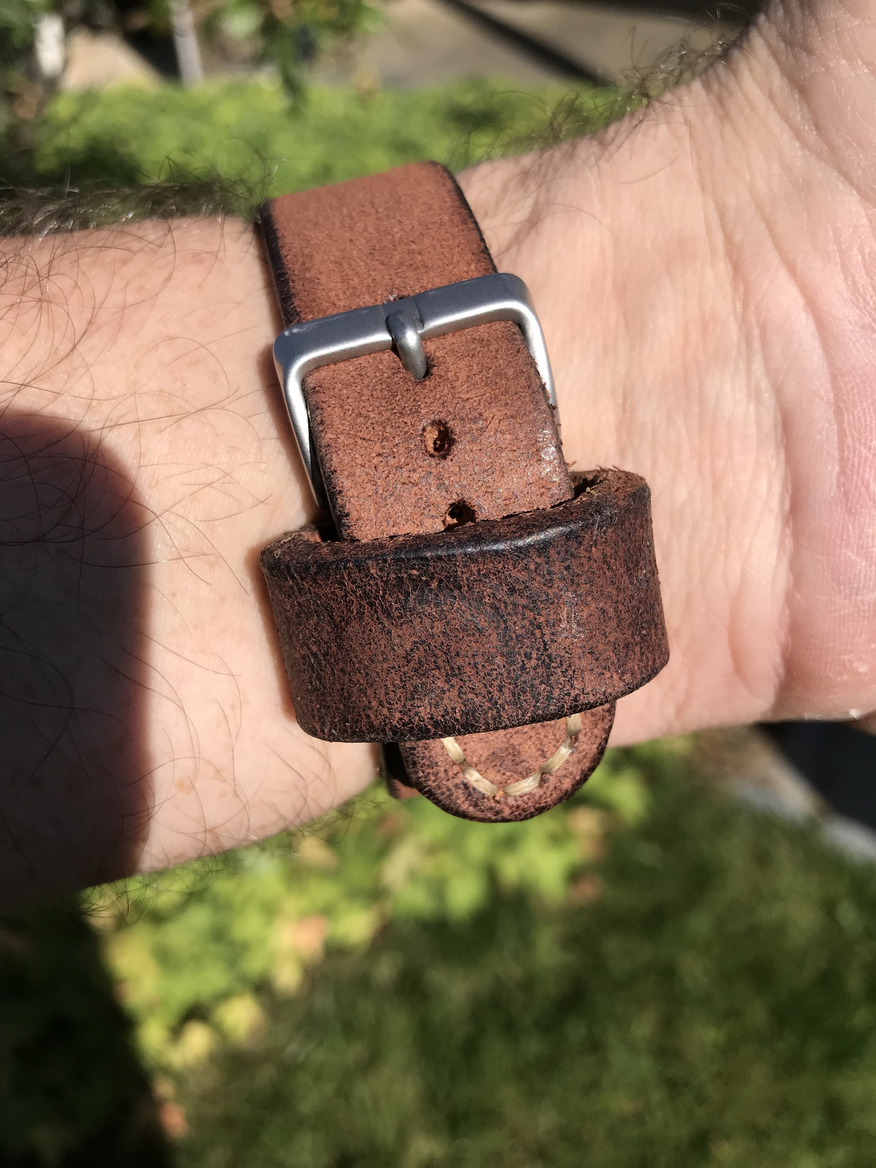

Weet je wat het is om dit soort dingen voor anderen te maken is best lastig. Je moet dan echt heel goed weten wat de maten zijn. Omdat deze voor mezelf zijn, zitten ze perfect. Met gekochte bandjes heb ik vaak dat het ene gaatje te strak zit en het andere te los.
Het voordeel van dat dikke leer is dat het niet dubbel hoeft. Als je dubbel doet zal dat gelijmd en gestikt moeten worden. Ik doe het stikken met de hand. En waarschijnlijk moet ik het dan bandje dan al iets buigen (binnenkant korter dan buitenkant) om wringing te voorkomen.
Ja dat is wel praktisch natuurlijk. En het is een leuk detail dat je de print nog zit, op de laatste foto. En echt, ik ben zojuist omgeslagen. Ik vind het bij deze horloges erg mooi. Ik zou het nog steeds niet bij een zakelijk of zondags horloge willen, in tegenstelling tot velen hier, maar op zo’n kloek vrijetijdshorloge of horloge voor mensen met een fysieke baan vind ik het toch wel erg vet. Heavy duty.

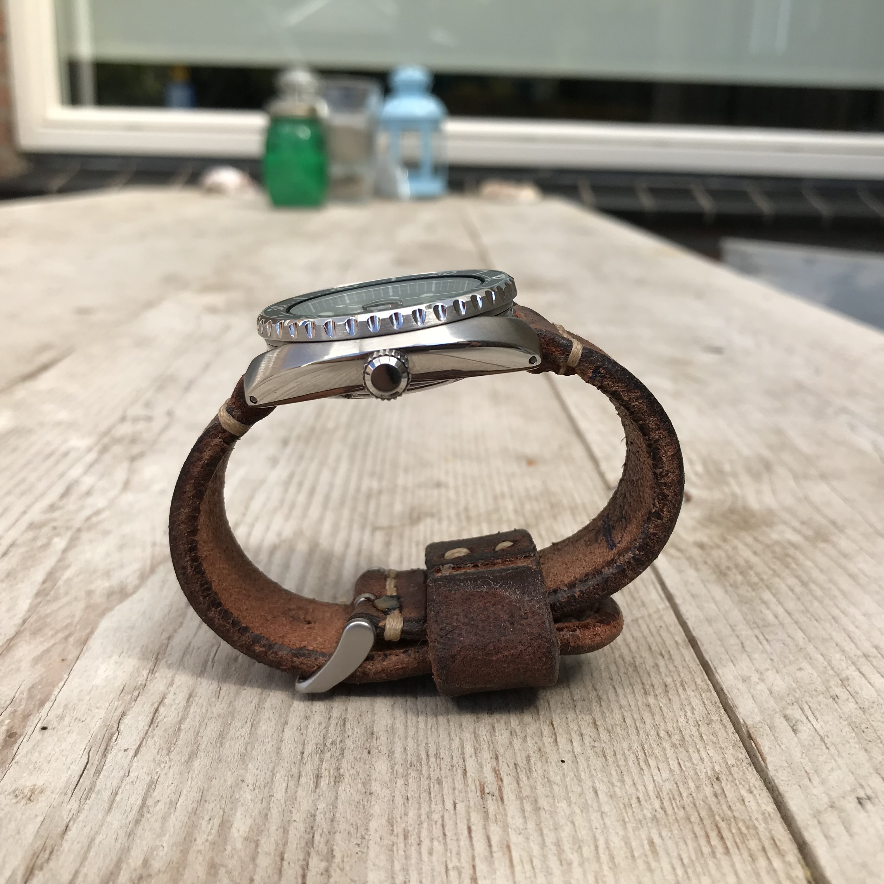

De band van mijn Hamilton was veels te snel stuk .
Dus eentje gemaakt die wel een tijdje mee zal gaan 4,5 mm dik :stuck_out_tongue_winking_eye:
Beter dan het origineel!

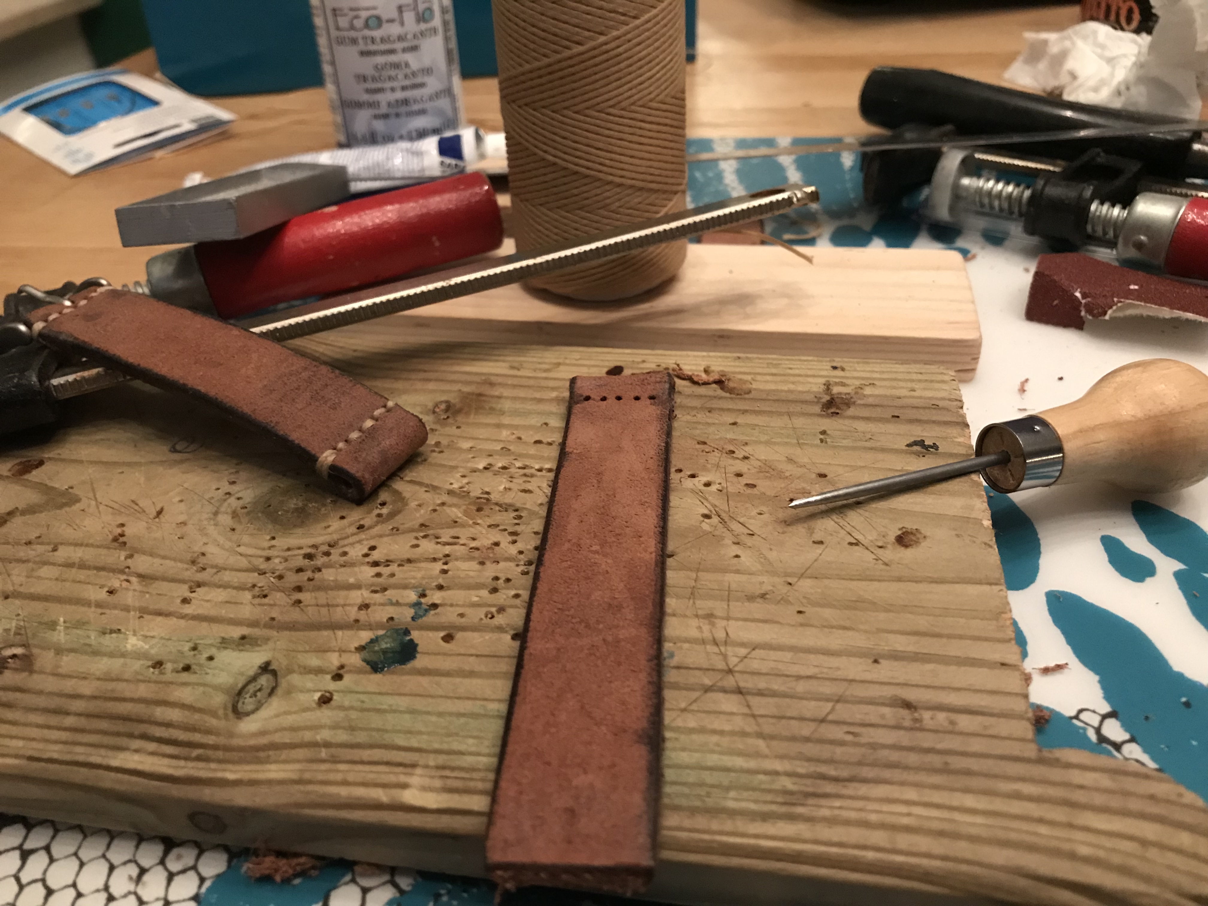

Deze keer voor de worn suedelook gegaan .
Eerst leer ruw schuren. Dan verven met textiel verf en na week drogen weer met 80 schuren.
De randen zijn met gom en een edgeslicker behandeld.
Ik vind het bandje echt goed geluk, knap hoor. De keeper vind ik alleen een beetje dik maar dat kan ook dunner natuurlijk. Netjes! :ok_hand:
tanks. Ja is ook wel dik. Draagt bij aan de stoere look die ik wil. :slight_smile:
