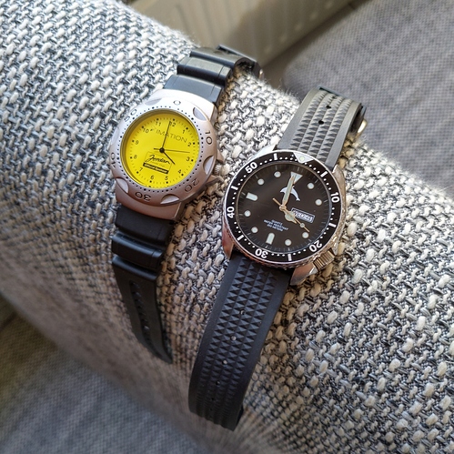

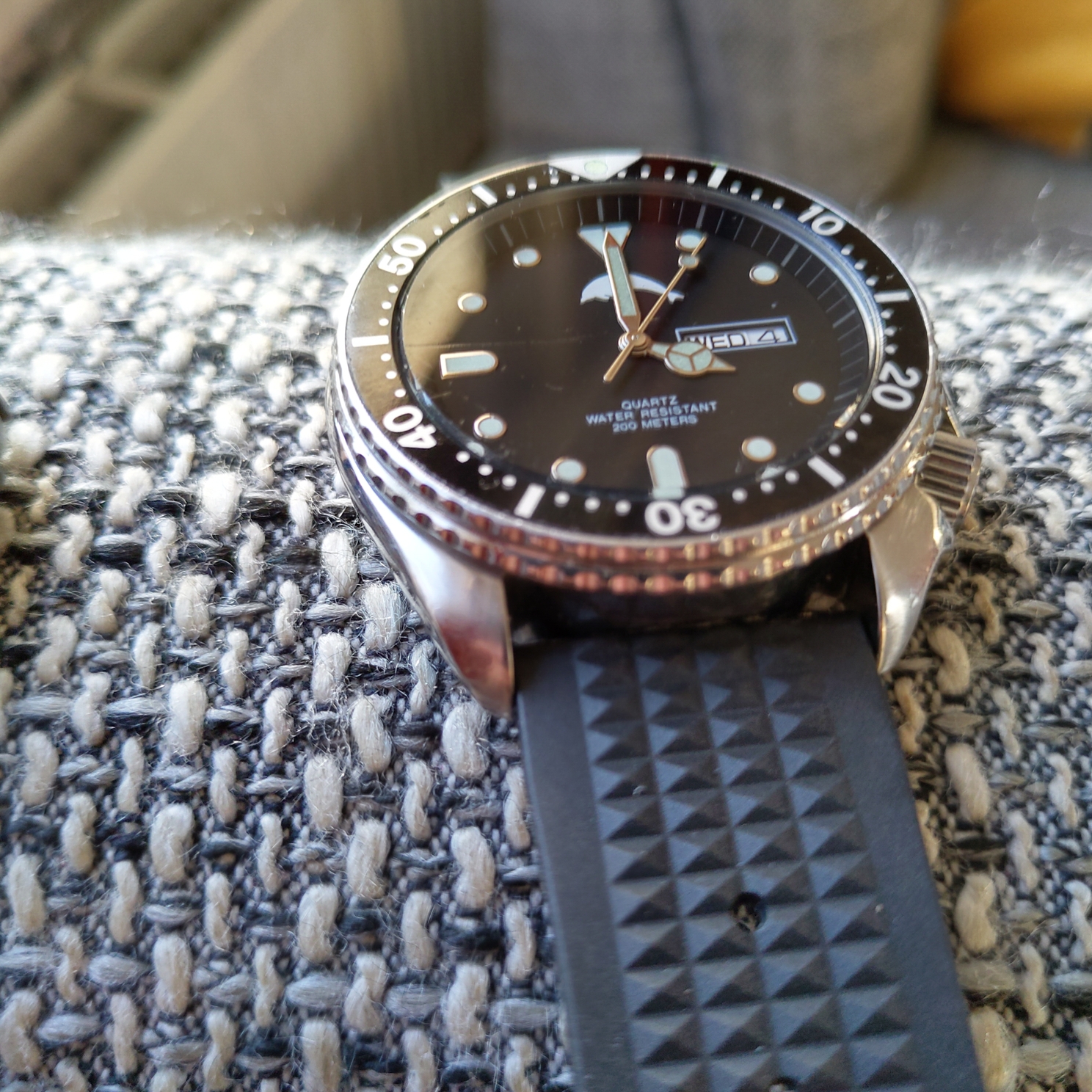

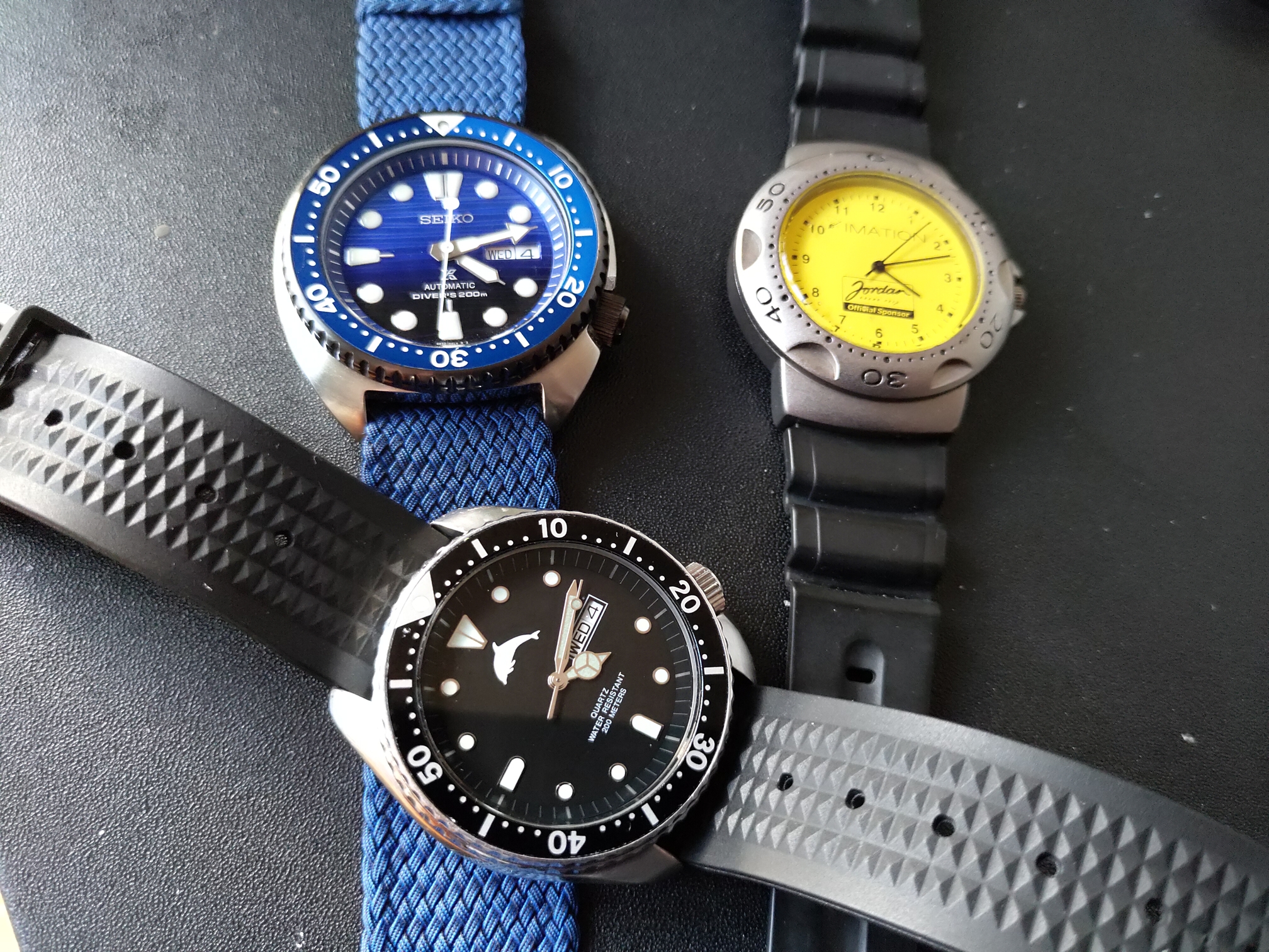

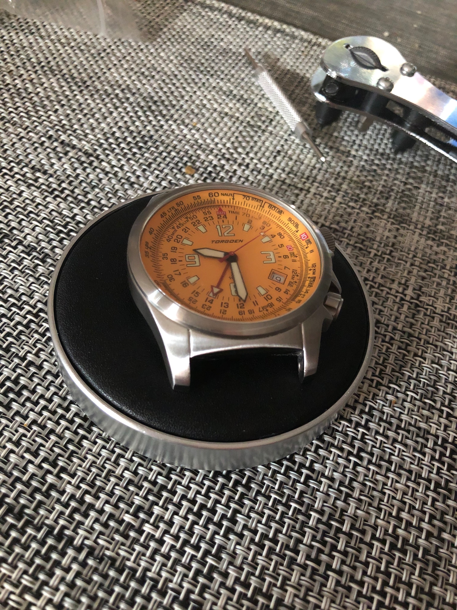

Olie binnen en modden maar. In eerste instantie 2 slachtoffers uitgekozen: een krijgertje bij een doosje diskettes van een jaar of 20 oud en een rommelmarkt-duikertje á SKX-kloon dat tevens mijn klus-horloge is, vermoedelijk niet veel jonger. Even oppoetsen, verse batterijtjes paraat en gaan…
Mijn ervaringen met het vullen zijn: glibberige vingers, het effect van de electrische tandenborstel is nihil, tikken met je nagel tegen de kast is effectiever en na een uurtje dragen kunnen er toch nog onverwachte bubbels via de wijzerassen of het gat in de wijzerplaat boven komen drijven. En die siliconen-bende is bijna niet van het glas te poetsen, er blijven heel lang vreemde vegen zichtbaar.
En ook al doe je nog zo je best, er verschijnen uit het niets allerlei artefacten in de olie.
Nu zat ik lekker in het zonnetje te prutsen en het viel mij op dat de olie lauw werd. Ik vraag me af of het beter is om de olie eerst te koelen voor je gaat vullen om aanzuigen van lucht bij afkoelen te voorkomen.
En inderdaad: doodstil, GS-sweep van de secondewijzer en omdat het horloge je lichaamstemperatuur aanneemt voelt ook het glas opeens warm aan bij dragen. Krasjes in het glas zijn opeens minder opvallend.
Bedankt TO voor dit geinige vermaeck. Dit gaan we eens een tijdje aanzien en moed verzamelen om een wat hoger geclassificeerd horloge aan te pakken. Want optisch is dat het zeker waard.

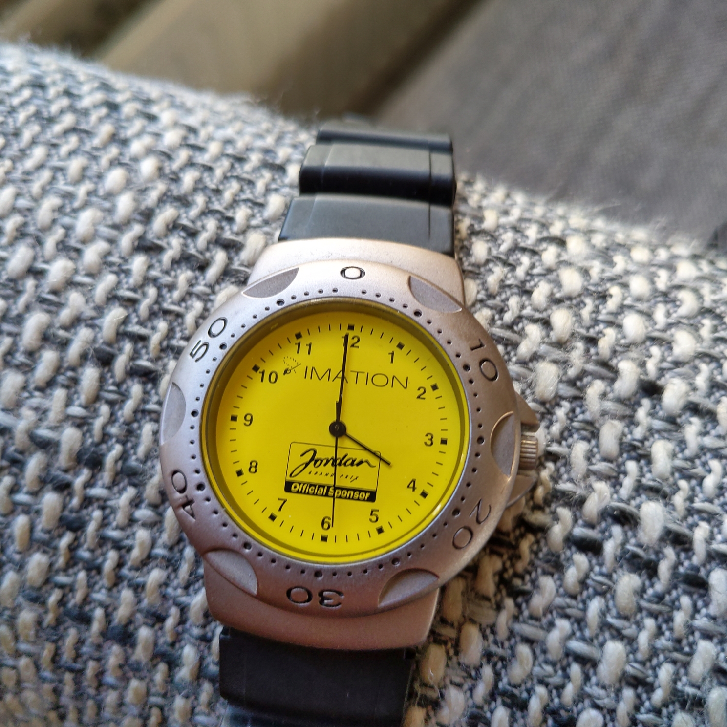

EDIT: inderdaad heeft die cheapo gele unit nu een luchtbel nadat ik 'm op het koude bureau had gelegd. Je moet dit dus alleen uitvoeren bij de beter waterdichte horloges.

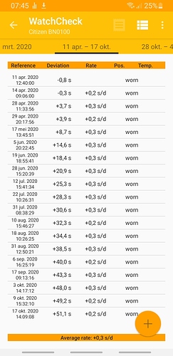

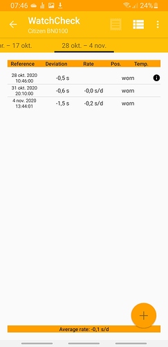

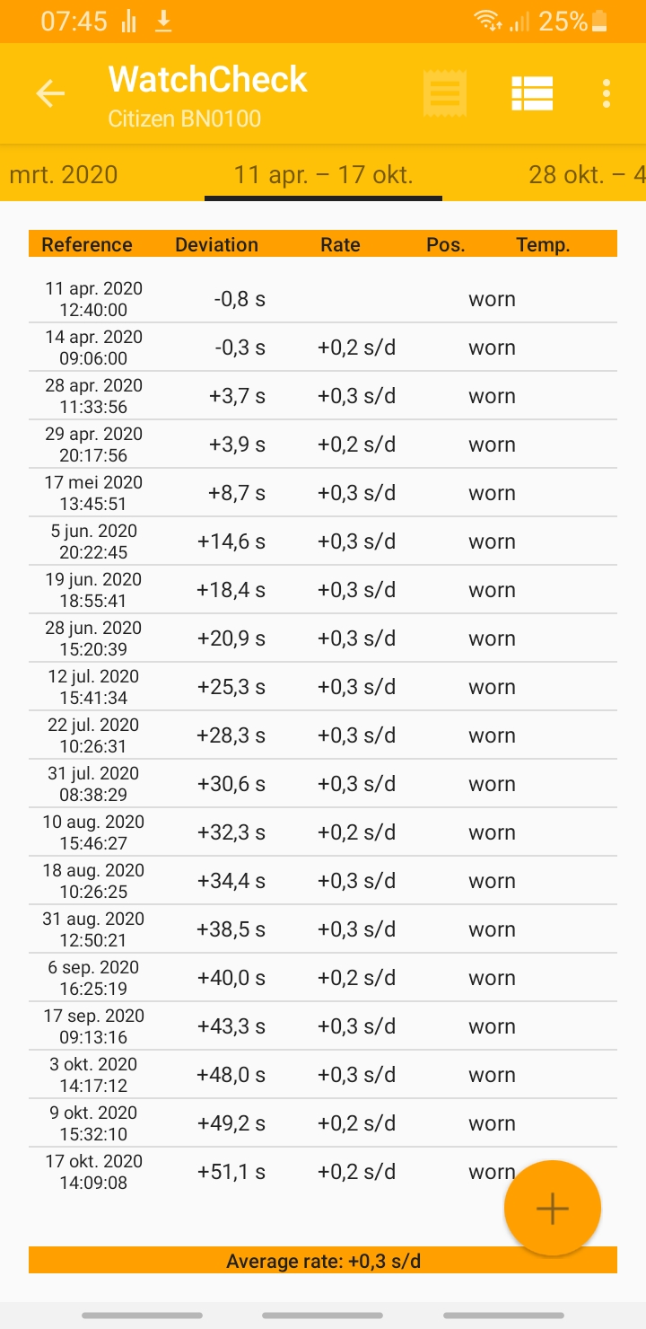

Ik registreer al een jaar of wat regelmatig de nauwkeurigheid van mijn kwarts horloges met een app (watchCheck) , gewoon omdat het kan.
De Citizen loopt vanaf het begin steevast een (keurige) +0.2 sec/dag.
Tot vorige week… Nu is het -0.2 sec/dag (2 metingen).
Dat scheelt dus ongeveer een halve sec/dag. Ik vermoed door de weerstand vd olie.
Voor mij geen probleem, nog steeds heel nauwkeurig maar wilde dit toch even gemeld hebben.
Ik blijf dit meten, gewoon omdat het kan, mocht dit veranderen dan laat ik dit weten.

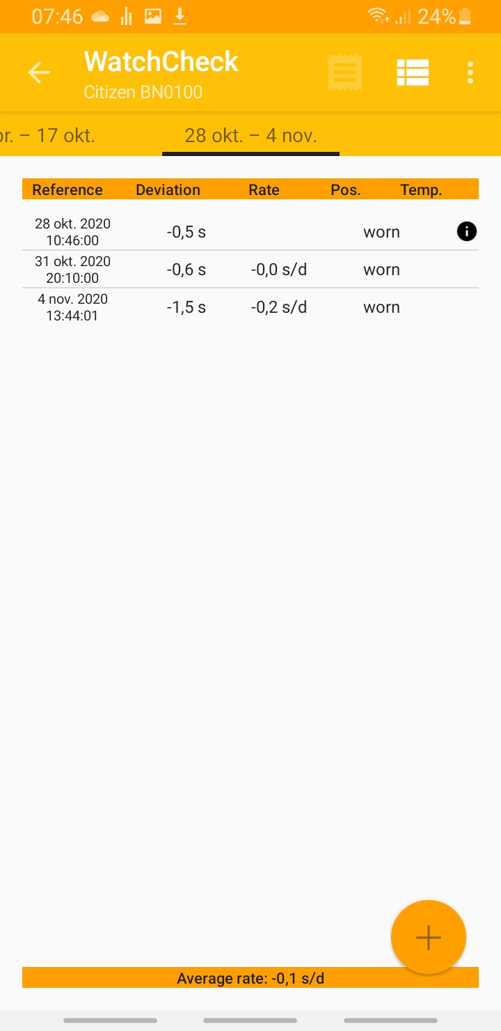

Het is geen app die mbv de microfoon luistert en dus eigenlijk een timegrapher simuleert. Het is veel simpeler, je synchroniseert de tijd op je horloge met de app (die maakt gebruik van de GPS- en Internet (NTP) tijd). Door dit regelmatig te doen zie je hoe de tijd over een langere periode gaat afwijken.
Het werkt behoorlijk nauwkeurig en in mijn geval is de afwijking heel constant.
Zal zo even een screenshot van de metingen posten.
als je gemiddelde van + 0.2 s/dag naar gemiddeld -0.2 s/dag gaat dan is gemiddeld gezien je afwijking even stabiel gebleven dus no problemo

Dat klopt, het is ook niet erg maar wilde wel even aangeven dat de hydromod invloed heeft op de werking van het horloge
