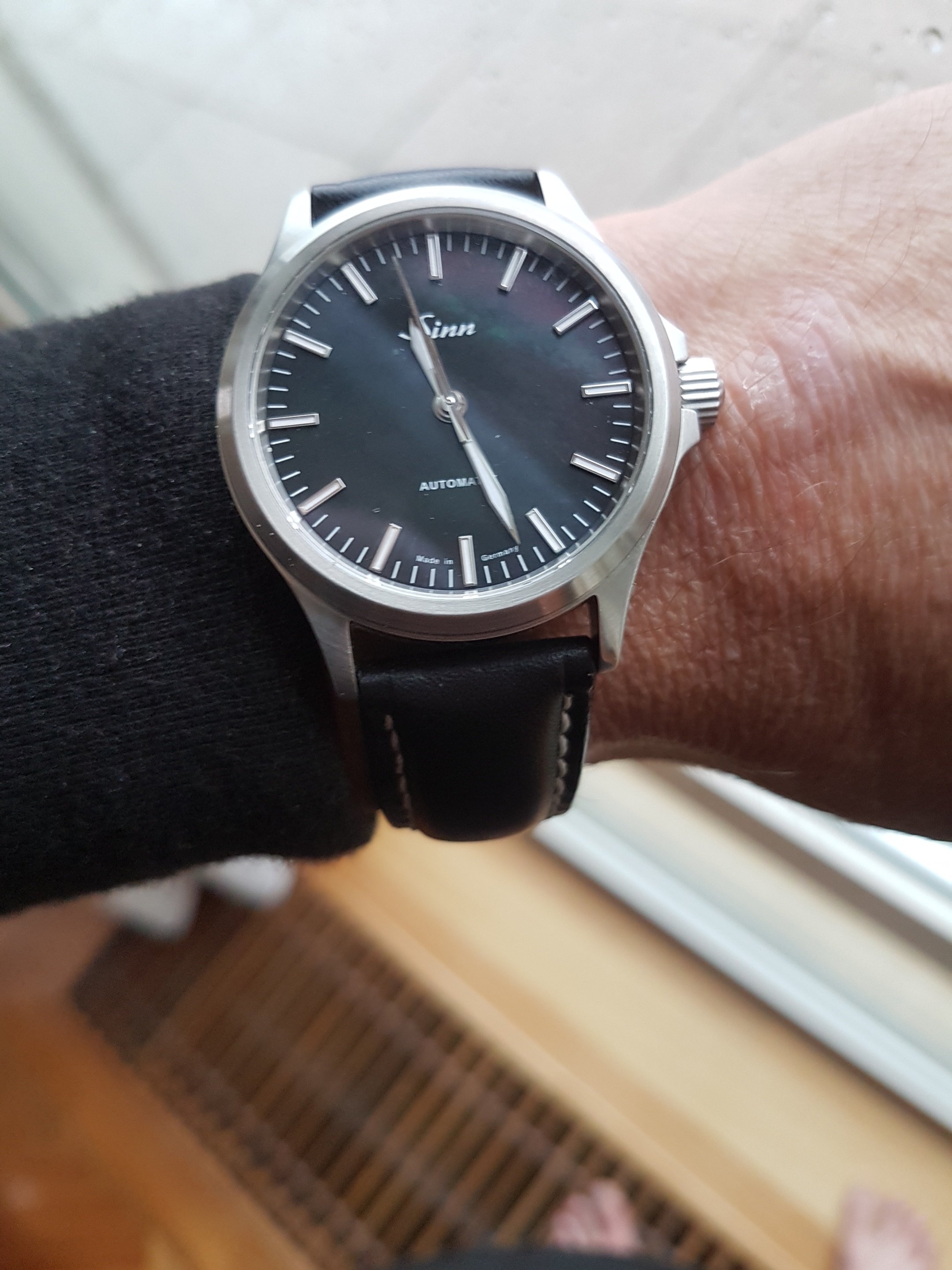

Ik vraag me altijd af hoe ik spiegeling op het glaasje van het horloge kan tegengaan. Ik heb saffierglas in mijn Longines zitten zonder AP coating. Is hier wat op te vinden, misschien een gepolariseerde lens?
Dat werkt vaak goed. En anders is het de uitdaging om de juiste lichtval te vinden.
Maar ik ben het met je eens. Het is wel lastig als glaasjes niet ontspiegeld zijn.
Dank! Ik ga eens rondkijken of ik zoiets op de kop kan tikken. :slight_smile: :+1:
Dat is dit topic! :joy:
Misschien heb ik het gemist, maar welke camera gebruik je?
De meeste van mijn horloges zijn met saffier en dubbele AR coating maar spiegeling blijft lastig hoor. En mijn Sinn heeft AR aan de binnen- en buitenkant van het glaasje maar je ziet op al mijn foto’s spiegeling.
En wat @koetsjh al zegt, het is vaak zoeken naar de hoek waar je de minste reflectie hebt. Als ik het parelmoer effect van mijn plaat enigszins zichtbaar wil krijgen op een foto lukt dat alleen als er ook flink wat reflectie op de plaat valt.
