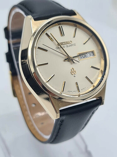

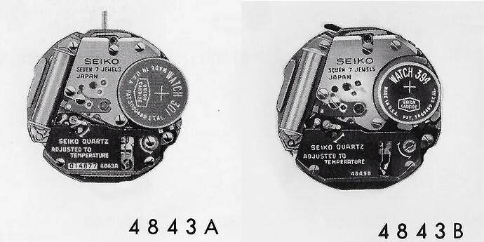

Het is een veel gehoorde mythe dat Grand Seiko er bijvoorbeeld een tijd niet is geweest, maar de realiteit is dat Grand Seiko in de interim onder de naam “Grand Quartz” verkocht werd. Denk bijvoorbeeld aan dit horloge:
Dat was met het 4843 uurwerk, wat toch echt een klasse-uurwerk en hoogwaardige quartz was.

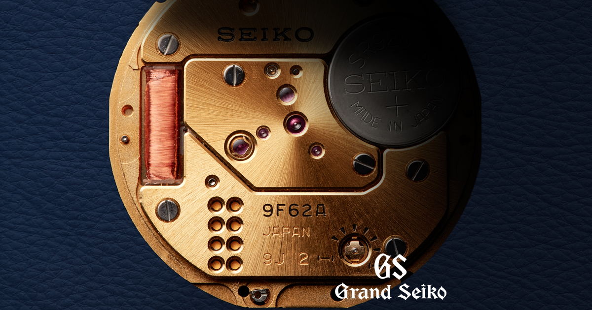

Op een gegeven moment is de “Grand Seiko” serie weer nieuw leven ingeblazen, en is “Grand Quartz” komen te vervallen, maar het eindresultaat van dat riedeltje is dat de 9F serie uurwerken uit is gebracht. Dit culmineerde in de 9F85 die ik bijvoorbeeld heb, met onafhankelijk verstelbare uurwijzer, maar ze deden al 5 seconden per jaar bij ome Seiko vanaf het jaar onzes heren 1977.

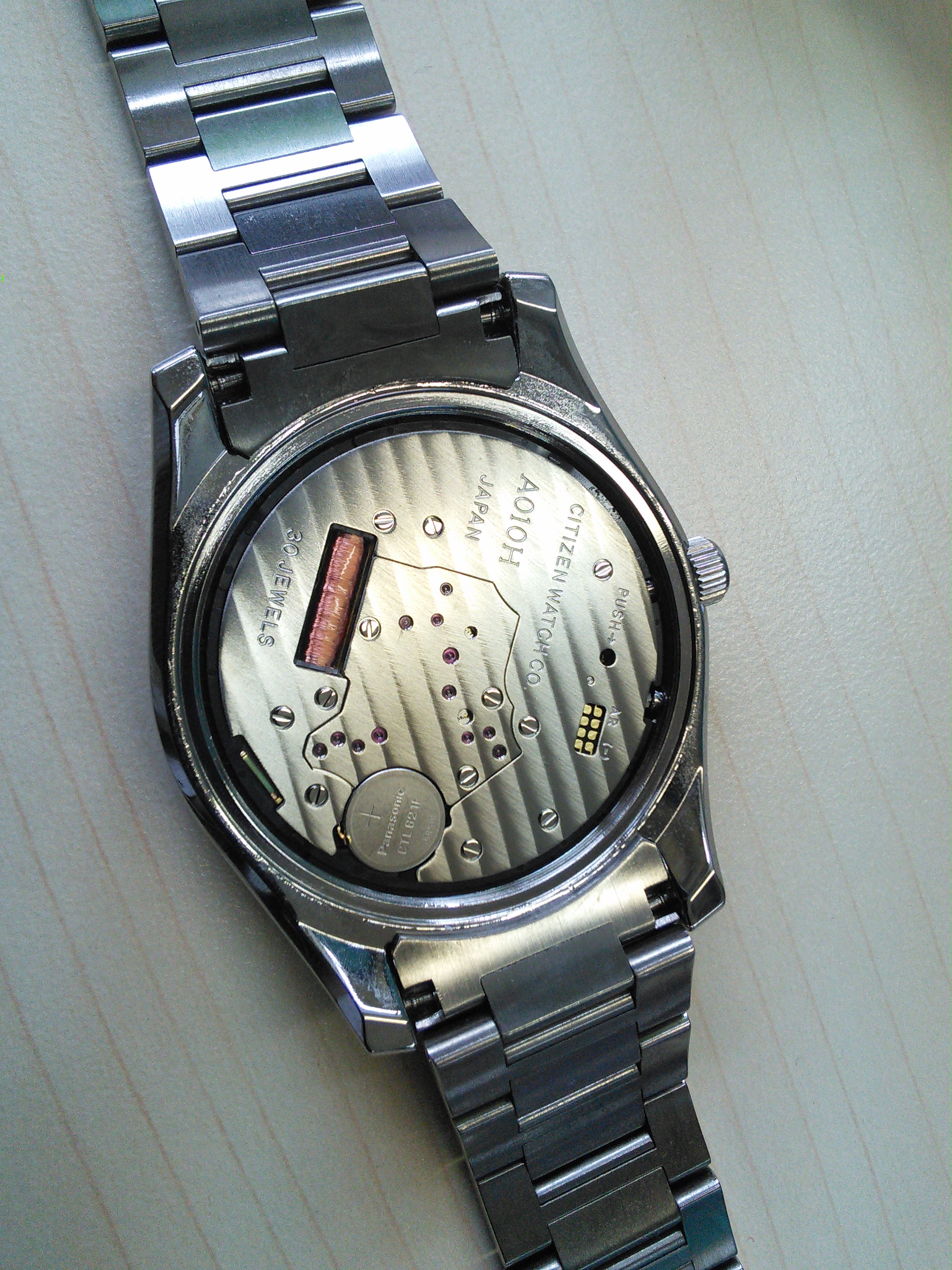

Over Citizen hoeven we het verder niet te hebben. Die hebben naast de A060 en A660 uurwerken met 5 seconden per jaar ook de 0100. Er zijn al meerdere leden die hem noemden, terwijl ik alleen in de papieren rommel ben blijven steken.

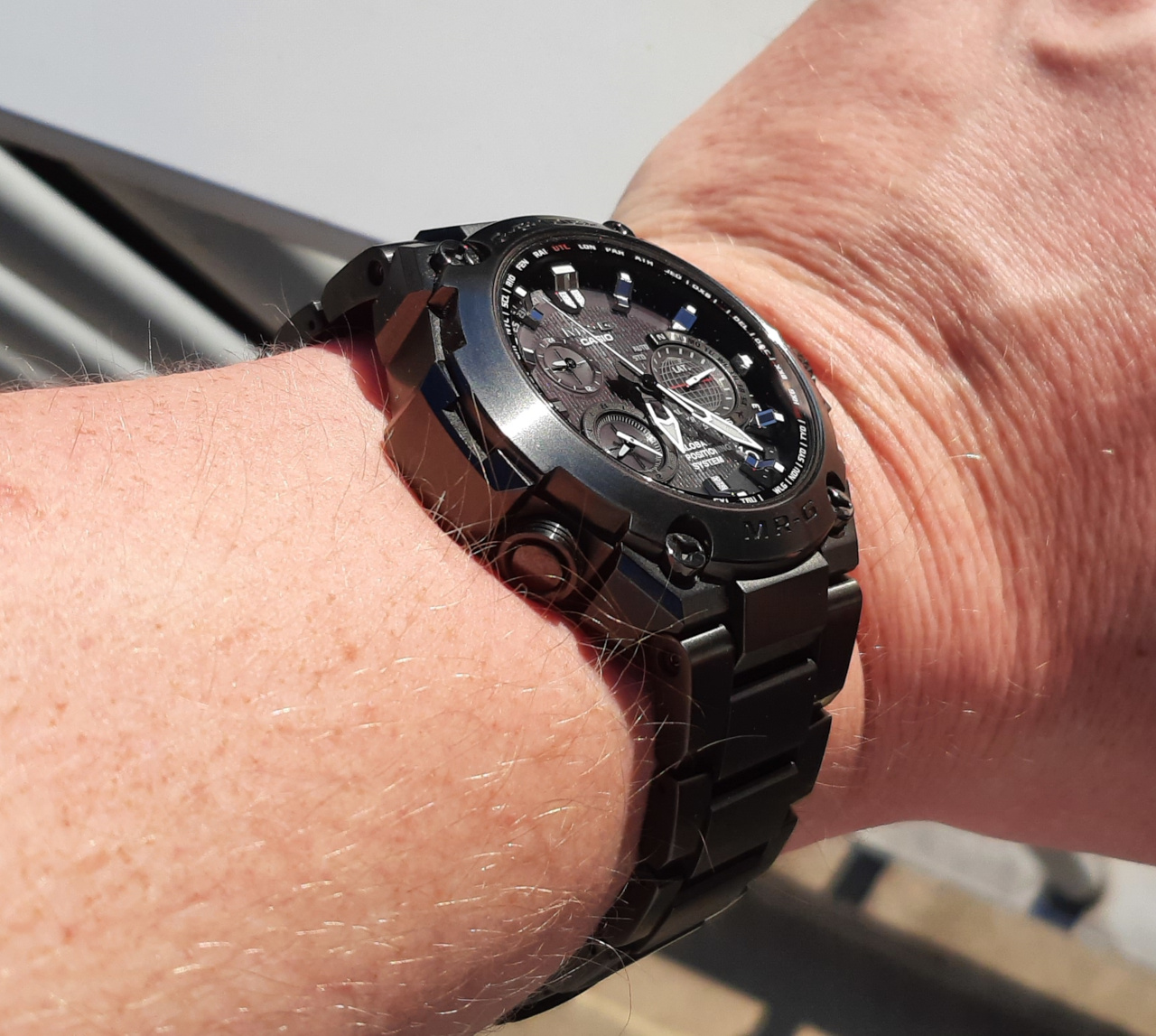

En het kan van heel netjes en subtiel radio gestuurd en opladen met zonlicht:
Tot “Het zwarte beest van Yamagata”, dat alles doet behalve subtiel.

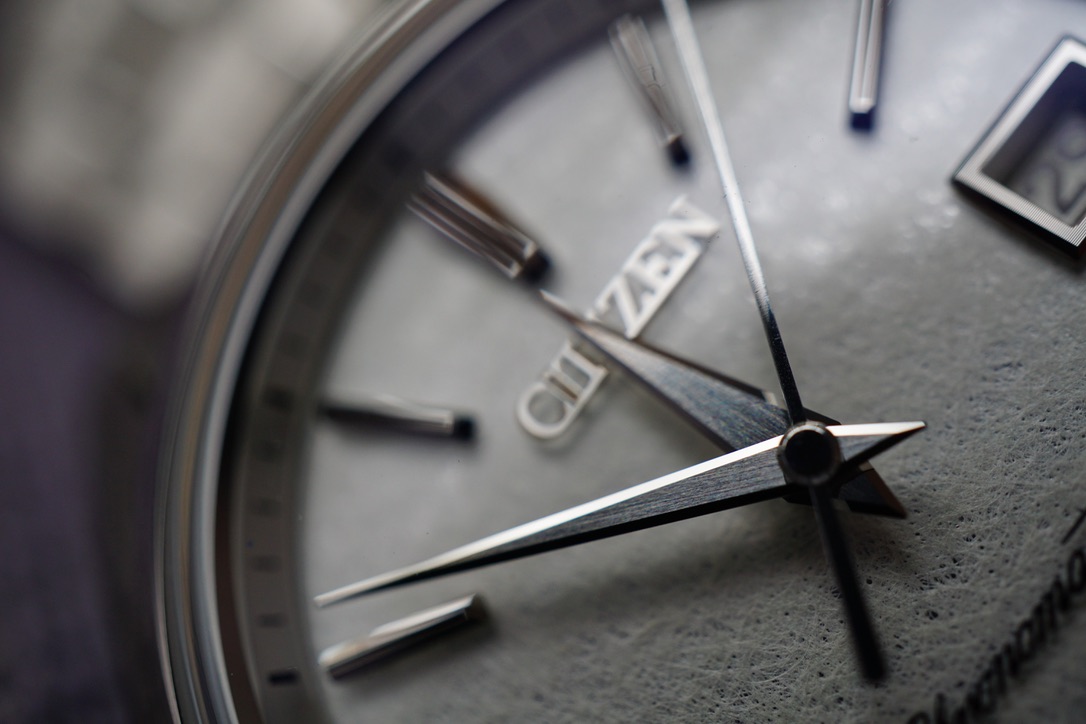

Ik word op zich best gelukkig van dit uurwerk in mn The Citizen
Je doet lekker actief mee @GerardNijenbrinks. Ik kan me nog herinneren dat jij mijn Citizen, ondanks quartz, toch wel leuk vond:
