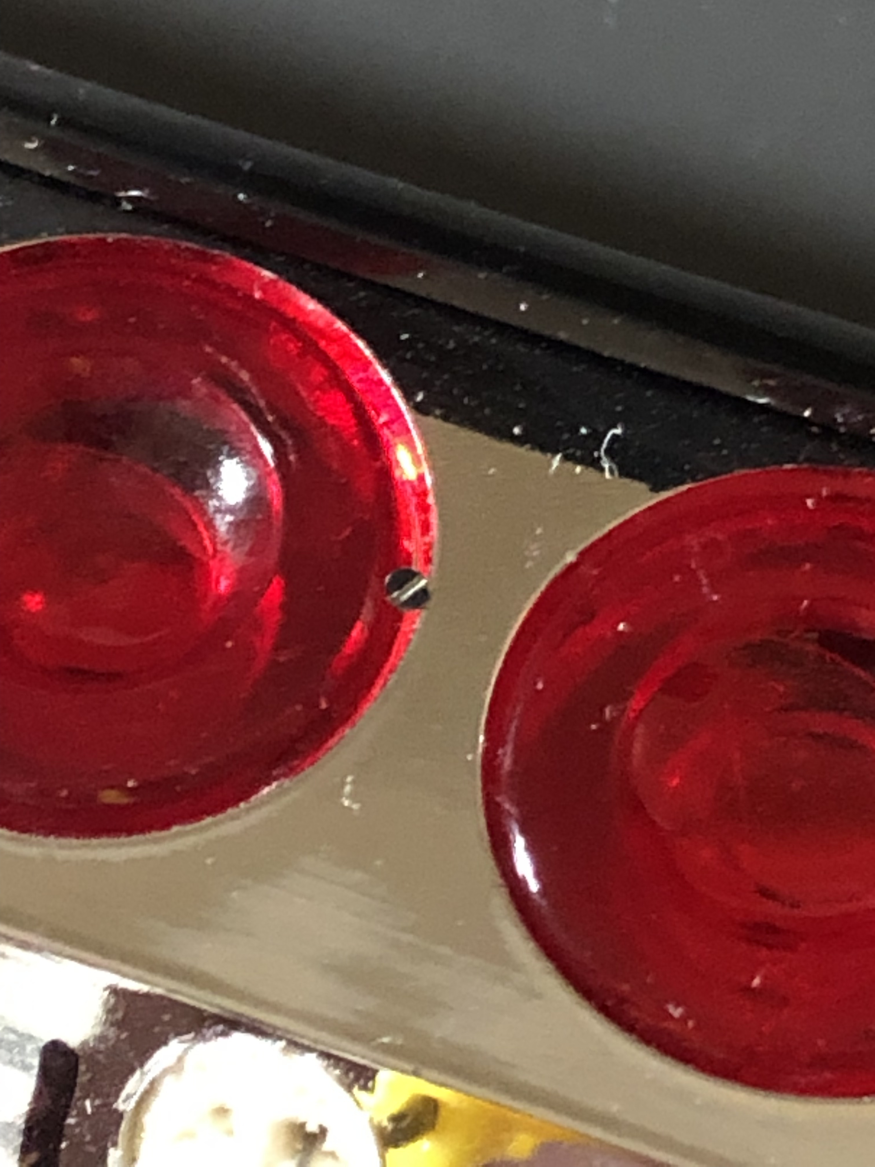

Tot op heden heb ik 1 schroef je afgebroken en heb ik 1 deksteentje kwijtgemaakt en heel wat uurtjes gespendeerd aan het zoeken naar weggesprongen schroefjes, veertjes en ander grut.
Deze wil ik nog wel even delen, heeft me zeker een half uur gekost tot ik het eindelijk doorhad waar hij zich verstopt had :joy:
