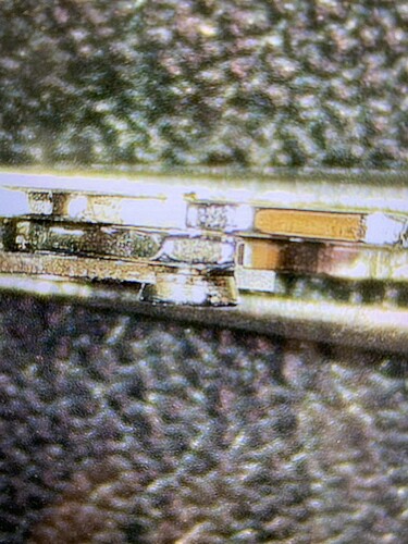

Merk dat de minuutwijzer nu af en toe het glaasje raakt… dus dat kan echt niet.
Vrees de befaamde wijzerspanning van FE… prachtig lopende secondewijzer en de minuutpijp zegt “bekijk het maar”

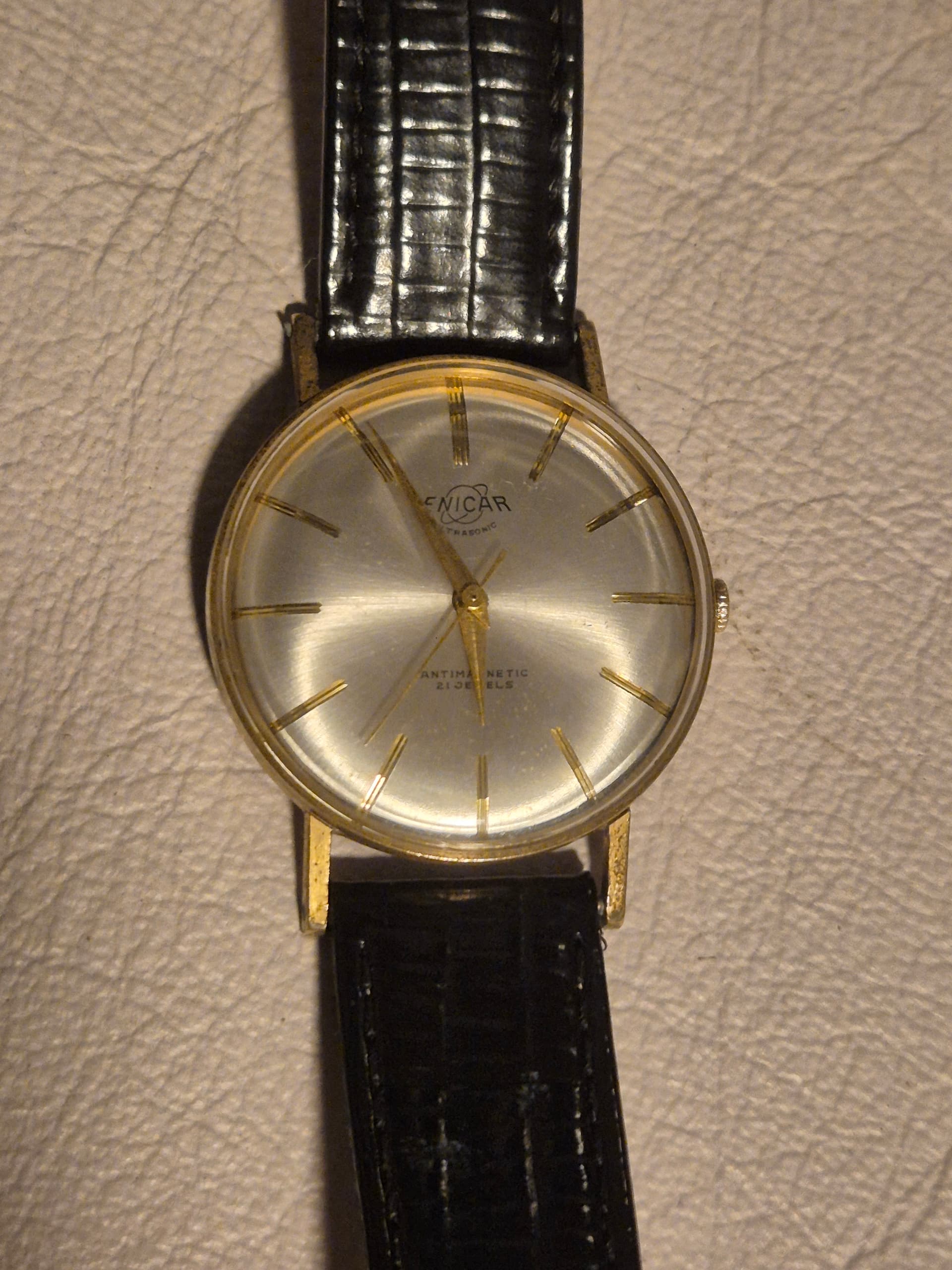

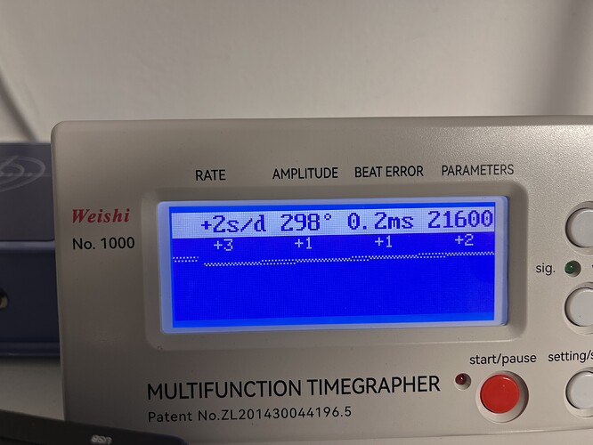

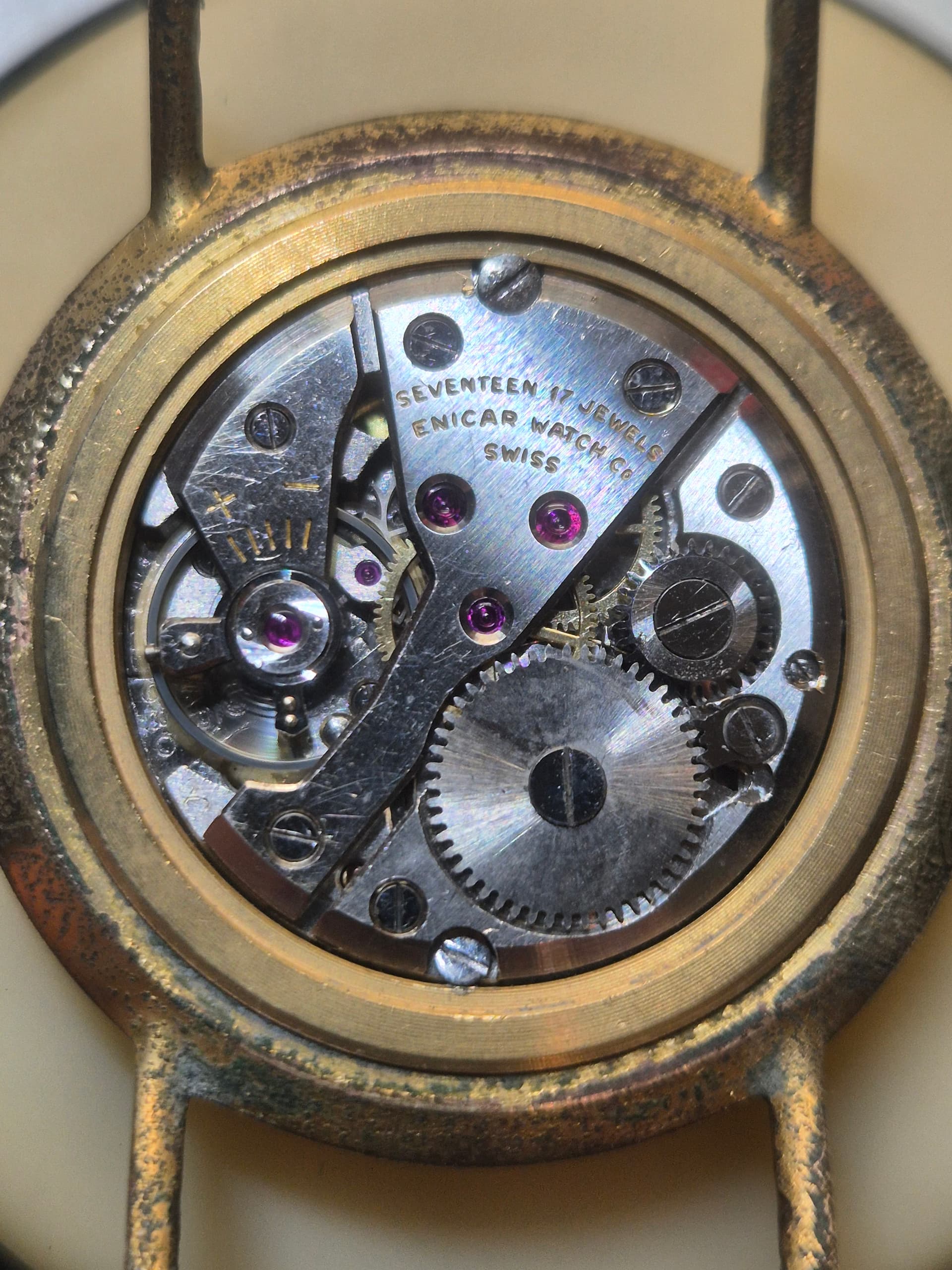

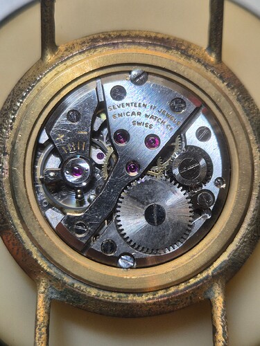

Vandaag een Enicar onder handen gehad. Uurwerkje is een AR980. Het horloge is bijvangst uit een lotje.
Als ik zo de archieven op zoek, dan zou dit uit de jaren '60 moeten komen. Echter, dit uurwerkje heeft geen incabloc, en nog balansschroeven op de balans. Ik verwacht dus, dat dit nog wel wat ouder is. De nieuwe Ranfft heeft het wel vaker mis met jaartallen…
Geen echte verrassingen bij dit uurwerkje, het loopt als een trein. Helaas is de kast flink aangetast, en dat doet toch wel wat afbreuk aan dit horloge. Ik heb de kast wel zo ver mogelijk opgepoetst, zodat het er weer redelijk uitziet, maar eigenlijk zou je de kast opnieuw moeten laten vergulden. Dat zou op zich wel een optie zijn geweest, als de kast niet zo’n dunne lugs en bevel zou hebben…

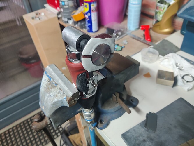

Mooi bedachte oplossingen :ok_hand: Heb zelf voor oa het achterdeksel dit gebruikt:
Pneumatisch slijpertje en dan in dit geval de caseback er tegenaan plakken. Dus ook geprobeerd met het glas maar dat werkte niet.

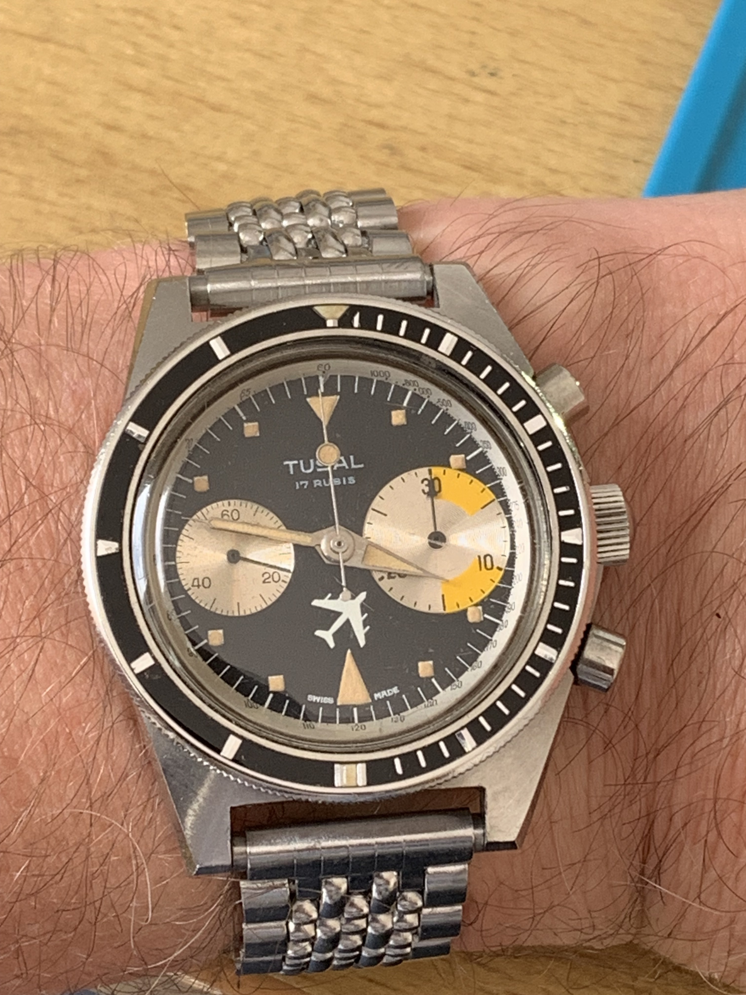

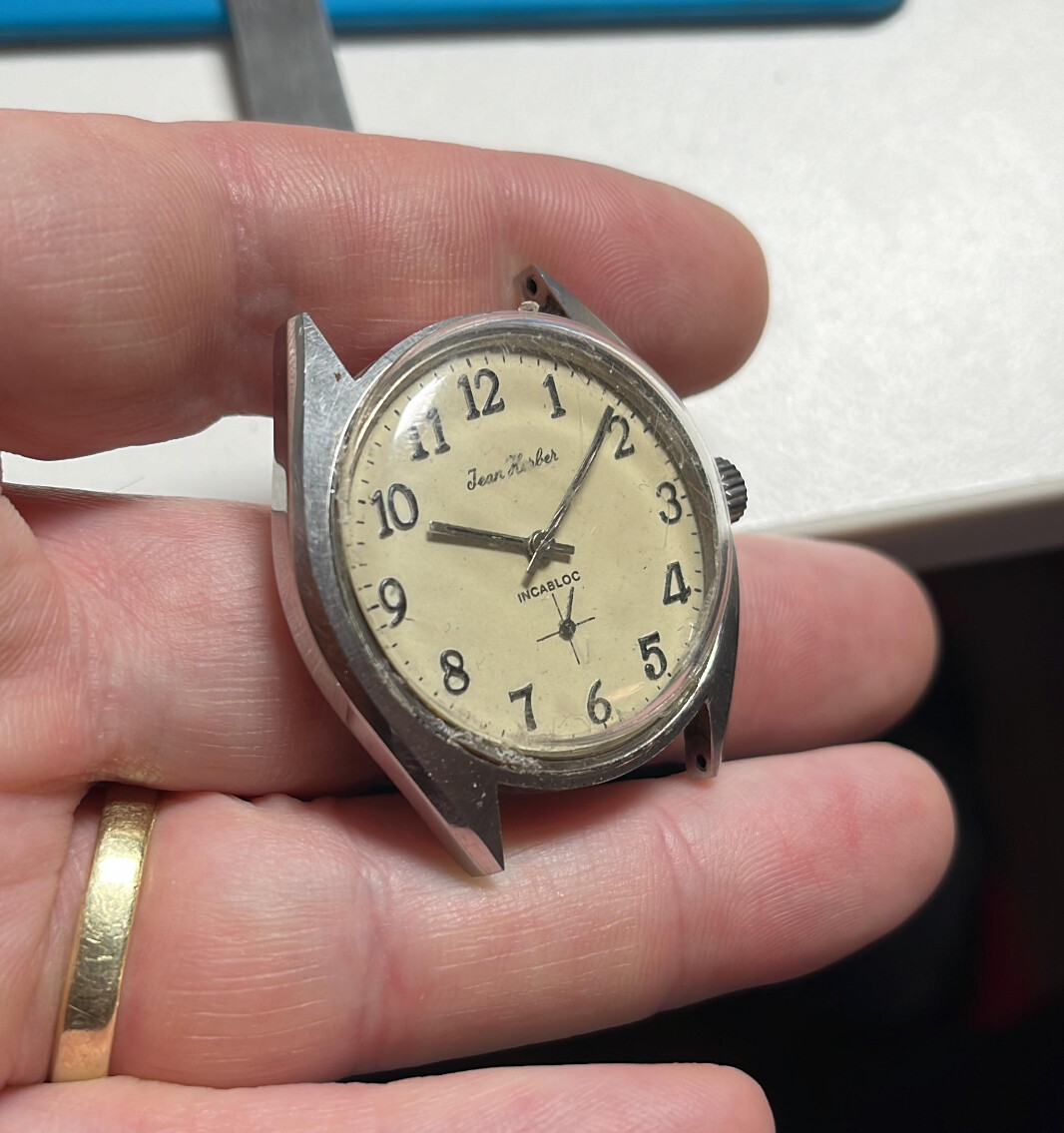

Kwam een “klant” met een Tusal chronograaf bij me die wel eens vaker wat bij mij laat herstellen. De wijzers waren niet uitgelijnd en de startknop van de chronograaf zat vast. Of ik wilde kijken wat er mee aan de hand was.
Zit een Landeron 248 in.

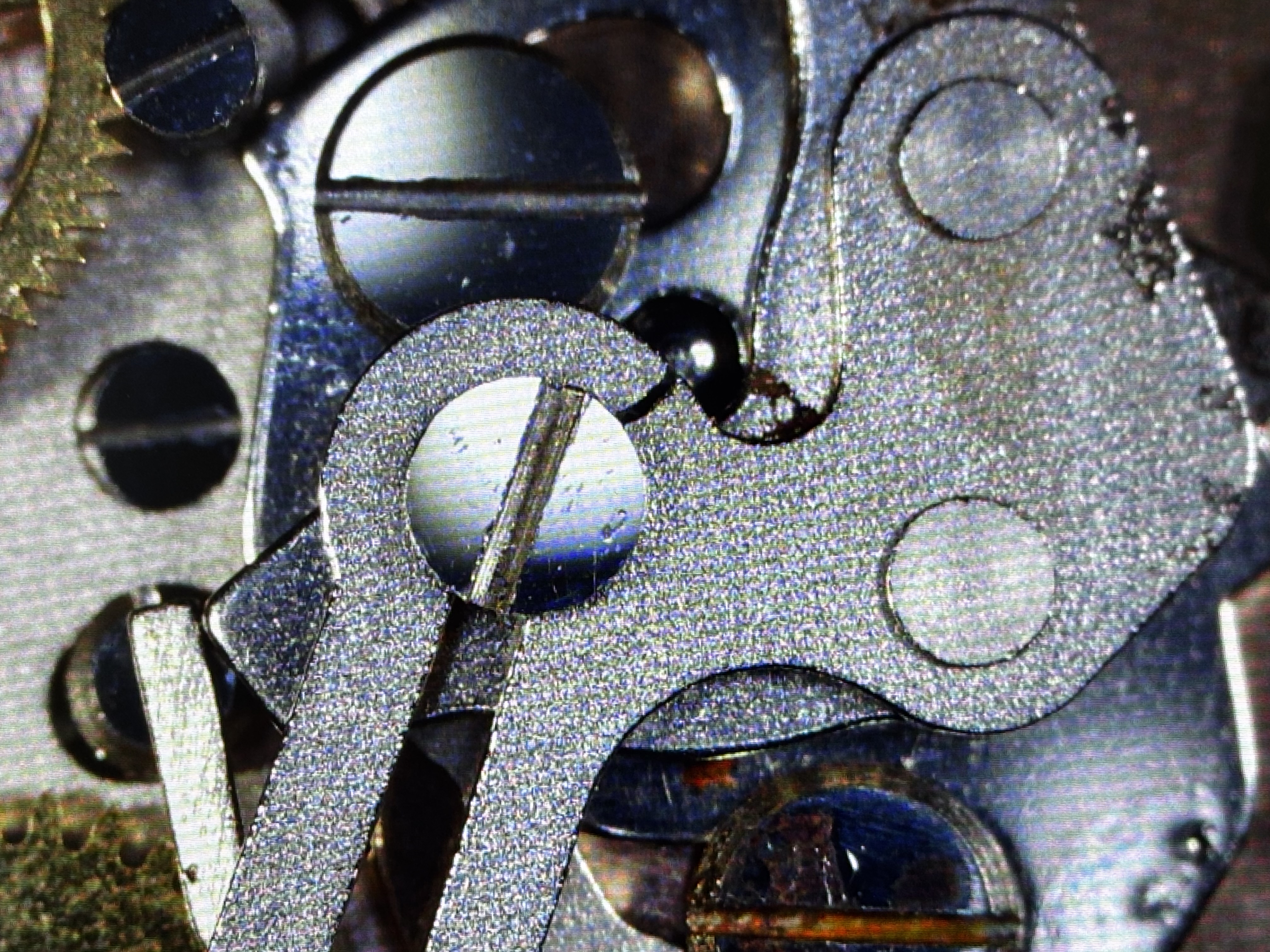

Hamer afgebroken. @TKH vertelde me dat dit een berucht probleem is. Een kak ontwerp.
Dus een nieuwe NOS hamer weten te vinden en er weer ingezet. De veer van de startknop was op een of andere wijze aan de verkeerde kant van het palletje op de hevel beland. Dus ook die weer teruggezet.
Daarna een hoop gepruts met de afstelling van de chronograafwijzer. Het nulpunt was iedere keer anders.
Bleek dat ik de hamer nog moest “afstellen”. Op de hamer zit een conische schroef die er voor zorgt dat de armpjes uit elkaar worden gedrukt en daardoor dichter bij het eivormige schijfje van het secondenrad komt.
Deze zo goed als zo kwaad ingedraaid totdat ik zoveel weerstand voelde en ik bij mijzelf dacht: als ik nu doordraai breekt hij net zo hard weer af.
In overleg met de eigenaar besloten om het zo te laten. Komt behoorlijk dicht naar het nulpunt toe, maar voor 97% tevreden.

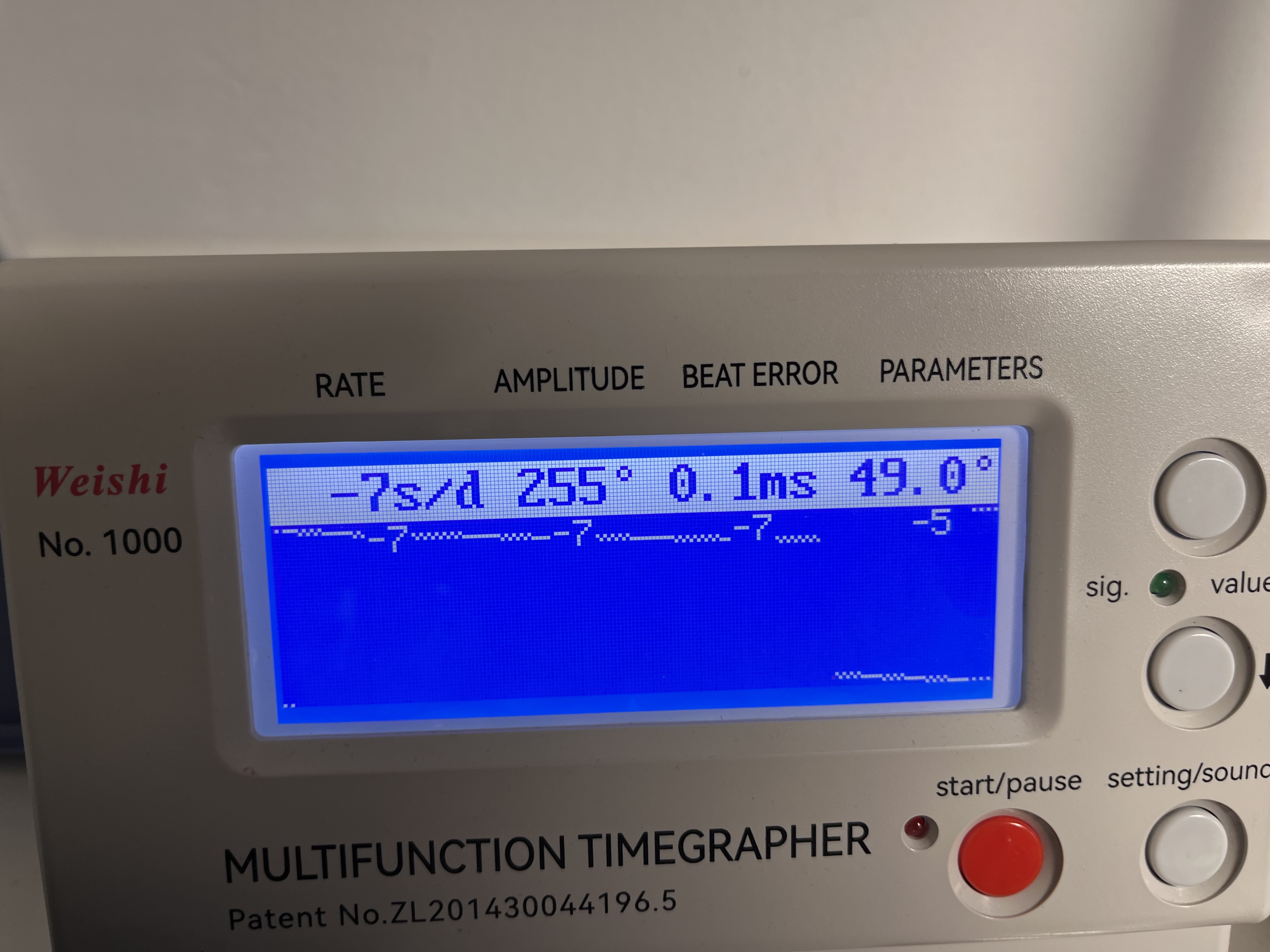

Daarna de band nog even door de ultrasoon gehaald en het uurwerk ff afgesteld. Liep 30/40 seconden per dag te snel. Nu schommelt hij mooi rond de nul.
Weet iemand iets meer te vertellen over dit horloge? Zit dus een Landeron 248 in. Maar ik kan er verder niet echt iets meer over vinden. Jaren 60? Of 70?
