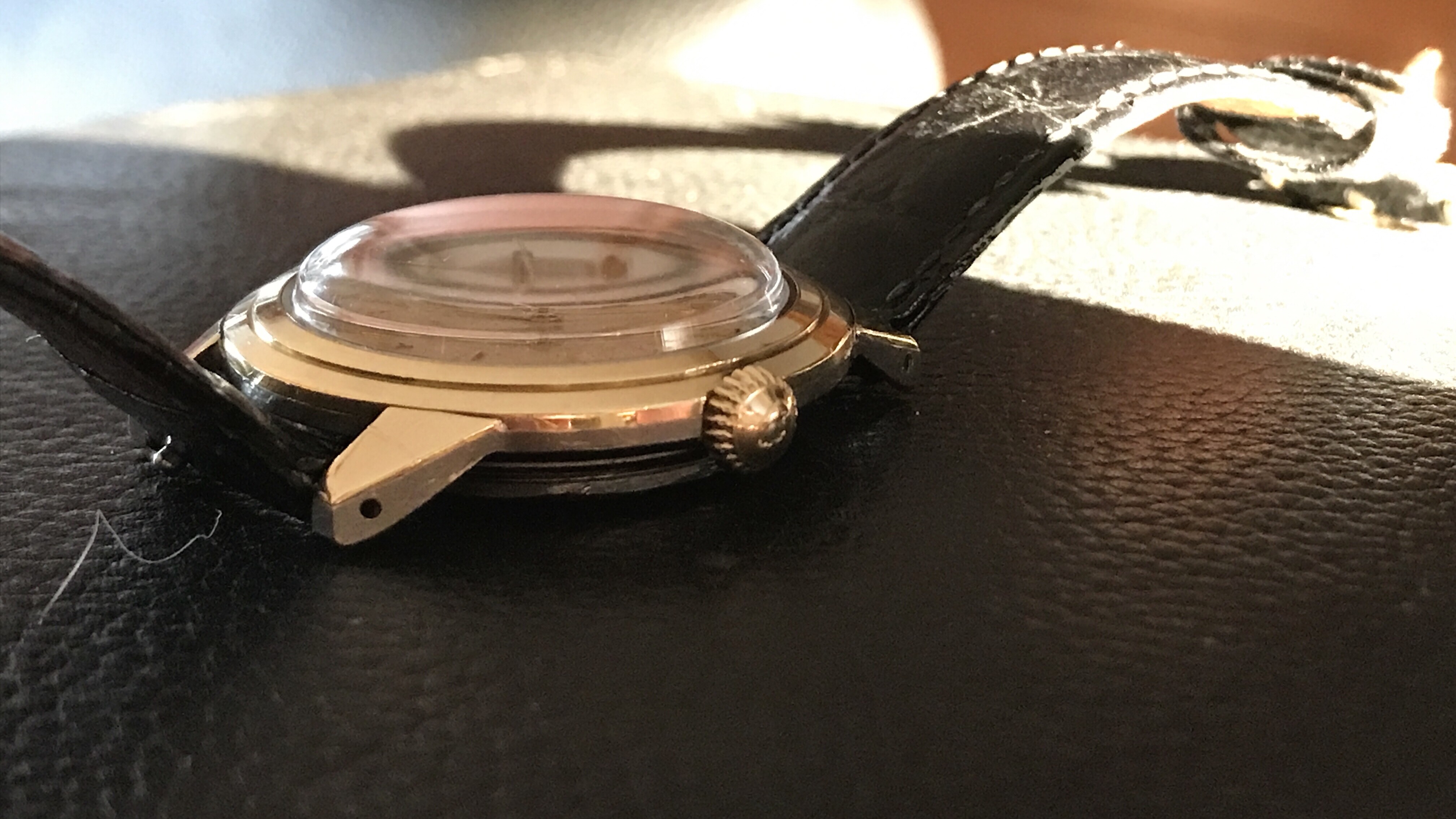

Op 18 mei j.l. m’n ‘UFO’ in Budel-Dorplein achtergelaten.Reden voor deze versnelde gang naar m’n Uurwerkspecialist: de motor begon te sputteren om er, na een nachtje op het nachtkastje, helemaal mee te stoppen. Er was geen beweging meer in te krijgen.
Haar achtergelaten voor diagnose; reparatie en een onderhoudsbeurt. Maar Ger & Eric hebben het (gelukkig) druk. Dus ik zal wat geduld moeten betrachten vooraleer m’n UFO weer gezond en wel aan m’n linkerpols kan stralen. Na een blik op het binnenwerk werd me trouwens toevertrouwd dat het een Cal. 431 betreft, geen Cal. 436 dus en dat m’n UFO al het nodige heeft meegemaakt (maar goed als ik op m’n eigen leven sinds de jaren vijftig van de vorige eeuw terug kijk is dat niet veel anders geweest) .

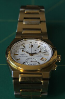

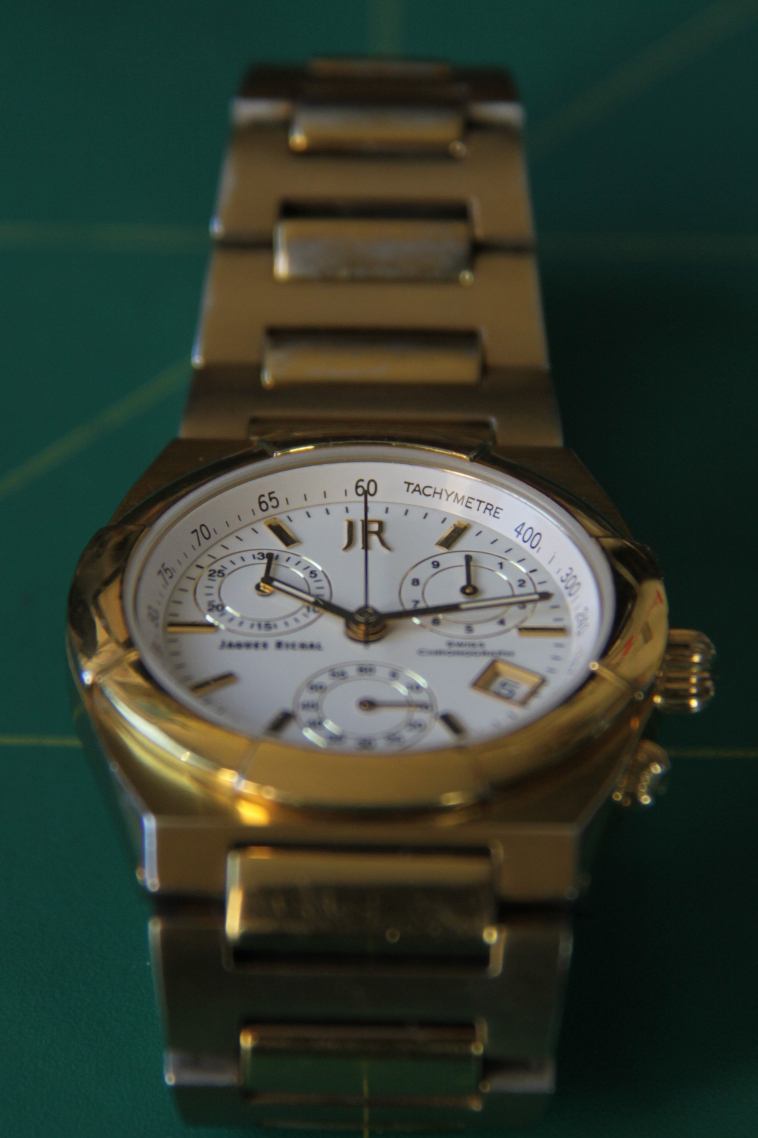

Ze wordt 25 dit jaar en is een beetje het ondergeschoven horloge in huize Levensnevel.
Kocht m’n Jaques Richal Estoril
in een vorig leven, nadat de levenspaden van m’n toenmalige broodheer en mijn persoontje uiteen gelopen waren en ieder zijns weegs ging. Viel voor haar wijzerplaat en dat ‘gold plated’ had ook wel wat.
Tot de eeuwisseling veel gedragen maar al snel bleek het laagje goud niet al te dik, kreeg het glaasje het hard te verduren en bleek de vlindersluiting niet echt heel solide. En zo verdween ze langzaam naar de achtergrond en belande in een la. Waar ik haar bij tijd en wijlen opzocht om te kijken of het quartz uurwerk nog naar behoren functioneerde.
Nu ik tegenwoordig wat meer tijd neem om me in de wondere wereld der horlogerie te verdiepen kom ik er achter dat het quartz uurwerkje in dit lelijke eendje eigenlijk zo slecht nog niet is.
Het komt uit de stallen van ETA en is het caliber 251.272 met 22 jewels.
Dit caliber wordt heden ten dage nog gebruikt in bijv. de Hamilton Khaki Aviations & Jazzmasters en de Tissot Carsons van deze wereld.
Eerder deze week haar weer van een nieuwe energiecentrale laten voorzien door de lokale horlogemaker. In afwachting van de terugkomst van m’n ‘UFO’ krijgt ze zeker en vast meer polstijd
Ondanks een teleurstelling blijft het glas meer dan halfvol
Eric had het zo druk dat het twee weken lang oorverdovend stil bleef. Dus zelf maar gebeld om wat wijzer te worden. In eerste aanleg werd ik afgewimpeld, moest het doen met: “geen idee”, “zal het moeten navragen”, “als ik het weet dan bellen we zo snel mogelijk terug”
De volgende dag kwam het ‘verdict’: we kunnen er niets mee, onderdelen zijn niet meer te krijgen. Alles is natuurlijk te repareren maar in dit geval is, naar ons idee, het sop de kool niet waard, dus einde oefening. En daar mocht ik het mee doen.
Vandaag m’n UFO opgehaald, uiteraard gevraagd wat nu precies de oorzaak van het stilstaan is.
Dat en wat er nu precies kapot is en dus vervangen moet worden kon niet verteld worden. Verder dan: ‘gebrekkig & slecht onderhoud in het verleden’ en ‘tandwielen zijn niet meer te krijgen’ kwam de charmante dame niet. Erg teleurstellend, had na ruim 14 dagen wachten in ieder geval een wat diepgravendere diagnose verwacht.
Maar goed bij mij is het glas altijd tenminste halfvol en er zijn meer uurwerkspecialisten binnen fietsbare afstand van Tungelder.
En zo fietste ik terug naar Weert waar een conculega van Eric te vinden is.
Deed daar m’n verhaal, waarbij de beste man bij het horen van de naam Movado en het zien van het uurwerkje helemaal opbloeide. Hij merkte wel op dat een van de wijzers afgebroken en wel doelloos onder in het glaasje rondspartelde [had m’n UFO met functionerende wijzers in Budel-Dorplein afgegeven en, stom genoeg, in goed vertrouwen het horloge zonder te checken weer in ontvangst genomen]
Hij bevestigde het verhaal dat onderdelen voor dergelijke uurwerken slecht verkrijgbaar zijn.
Maar na een eerste globale inspectie [o.a. een vergane pakking en dus wat vochtplekjes] heeft hij er wel vertrouwen in [passende pakkingen en vervangende wijzers zijn op voorraad] dat het uurwerk, binnen acceptabele toleranties, weer aan de gang te krijgen is. Beloven deed hij uiteraard nu nog niets. Na het uitbouwen van het uurwerk en een uitvoerige inspectie komt hij met z’n oordeel; advies en bijbehorend prijskaartje.
Ben erg benieuwd
Uiteraard vervolgens ‘pissed off’ over die afgebroken wijzer met Budel-Dorplein kontakt opgenomen. Daar werd in alle toonaarden ontkent dat het afbreken van de wijzer door hun handelen veroorzaakt is. Want: het uurwerk is niet uit de kast geweest, dus dat kunnen wij niet gedaan hebben
Tja, dan val je stil en besluit je nooit maar dan ook nooit meer voor horloge gerelateerde zaken naar de stad, waar ook Nystar gevestigd is. te gaan.
Het heeft even geduurd , maar dan
De tijd stond letterlijk stil en ik weet nu wat de frase “bij ons is de servicehistorie onbekend” kan inhouden. Want de uiteindelijke diagnose was ontnuchterend:
Een uitgesleten rotoras, wat versleten raderwerk en roestvorming door het ontbreken van een ordentelijke pakking waren er de oorzaak van dat m’n UFO me slechts 2x per 24 uur kon vertellen hoe laat het nu eigenlijk precies was.
Vind dan maar eens een horlogemaker die er een uitdaging in ziet om een meer dan 60 jaar oud horloge in een dergelijke staat weer in ere te herstellen. Na een blauwtje gelopen te hebben in een naburig Brabants dorp [hij zag er geen brood in om zelfs maar diagnose te stellen] vond ik er eentje in Weert, praktisch bij mij om de hoek zelfs:: John Beelen Uurwerkreparaties.
Alleen die onderdelen, dat was nog wel even een dingetje. Maar gelukkig vond John in z’n netwerk een onderdelen leverancier die nog originele Movado onderdelen en zelfs complete Movado uurwerkjes op voorraad heeft liggen. De offerte welke ik vervolgens ontving was alleszins redelijk en zo keerde gisterenmiddag m’n UFO weer terug aan m’n linkerpols. Ze kan me nu, in blakende conditie, 24/7 vertellen hoe laat het is.
De roestvorming is weggewerkt; de uitgesleten rotoras & wat radertjes & de wijzers zijn vervangen met originele onderdelen; het uurwerk is na een algehele onderhouds beurt volgens de fabrieks specificaties afgesteld en de deksel is voorzien van een nieuwe pakking.
Het heeft al met al een 2 maanden geduurd maar het was het wachten meer dan waard. Ben erg gelukkig en blij met het eindresultaat. En in tegenstelling tot de mening van de ORIS experts uit Budel Dorplein blijkt uiteindelijk de sop de kool meer dan waard te zijn.
Juni 2025 is inmiddels met potlood omcirkeld voor het maken van een afspraak voor een onderhoudsbeurt bij John

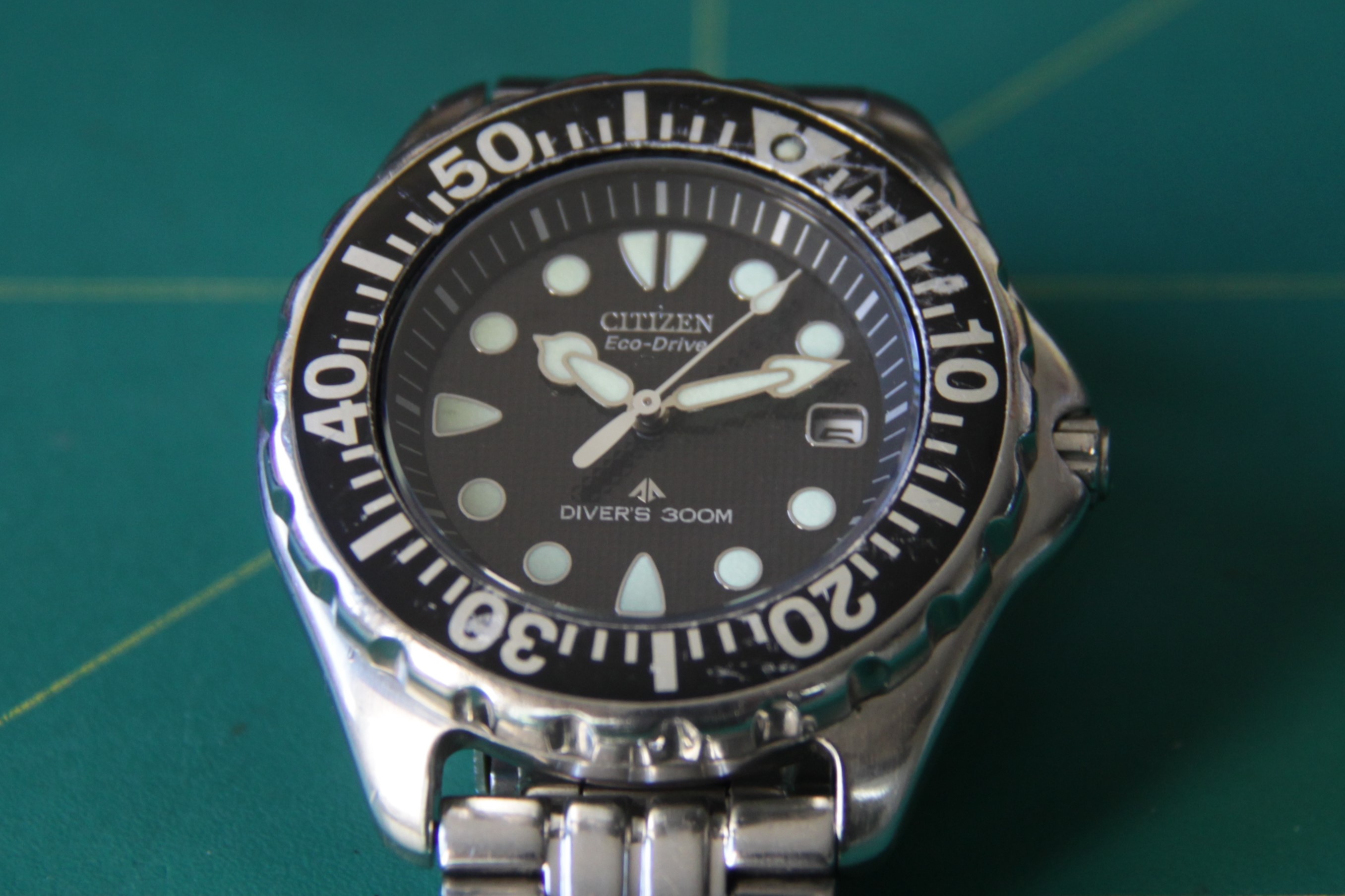

Lokaliseerde op WUS de leverancier van die prachtige safieren versie van het glaasje. Alleen was het wel de vraag of hij er na al die tijd [24 maanden] nog op voorraad had liggen. Vervolgens bleef het lang stil in het betreffende topic, tot vorige week.
Ja hij had nog zo’n safieren exemplaar kompleet met de bijbehorende pakkingen op voorraad. Vervolgens was het snel zaken doen en vanochtend plofte de enveloppe met de onderdelen op onze deurmat.
Het is nu aan m’n horlogemaker om m’n duikert & m’n chronograaf weer kraakhelder en onvervormd de juiste tijd te laten weergeven.

Het heeft, al met al, een 6 weken geduurd vooraleer m’n chronograaf en m’n duikert terugkwamen van m’n horlogemaker. En ik moet tikken: het resultaat mag er zijn. Ze zien er zo, met hun nieuwe glaasjes, weer tadellos uit. Ze kunnen er op deze manier weer jaren tegen.
Onder het motto ’ no gain without pain’ kostte John het plaatsen van het saffieren glaasje in m’n duikert de nodige hoofdbrekens. T’ is namelijk een zog. ‘monocoque’ kast en de ‘van dik hout zaagt men planken’ aanpak van Harry [ @Lasalle ] om het glaasje te vervangen bezorgde m’n ambachtsman zeer veel hartzeer. Maar het is hem uiteindelijk gelukt, dus eind goed al goed.

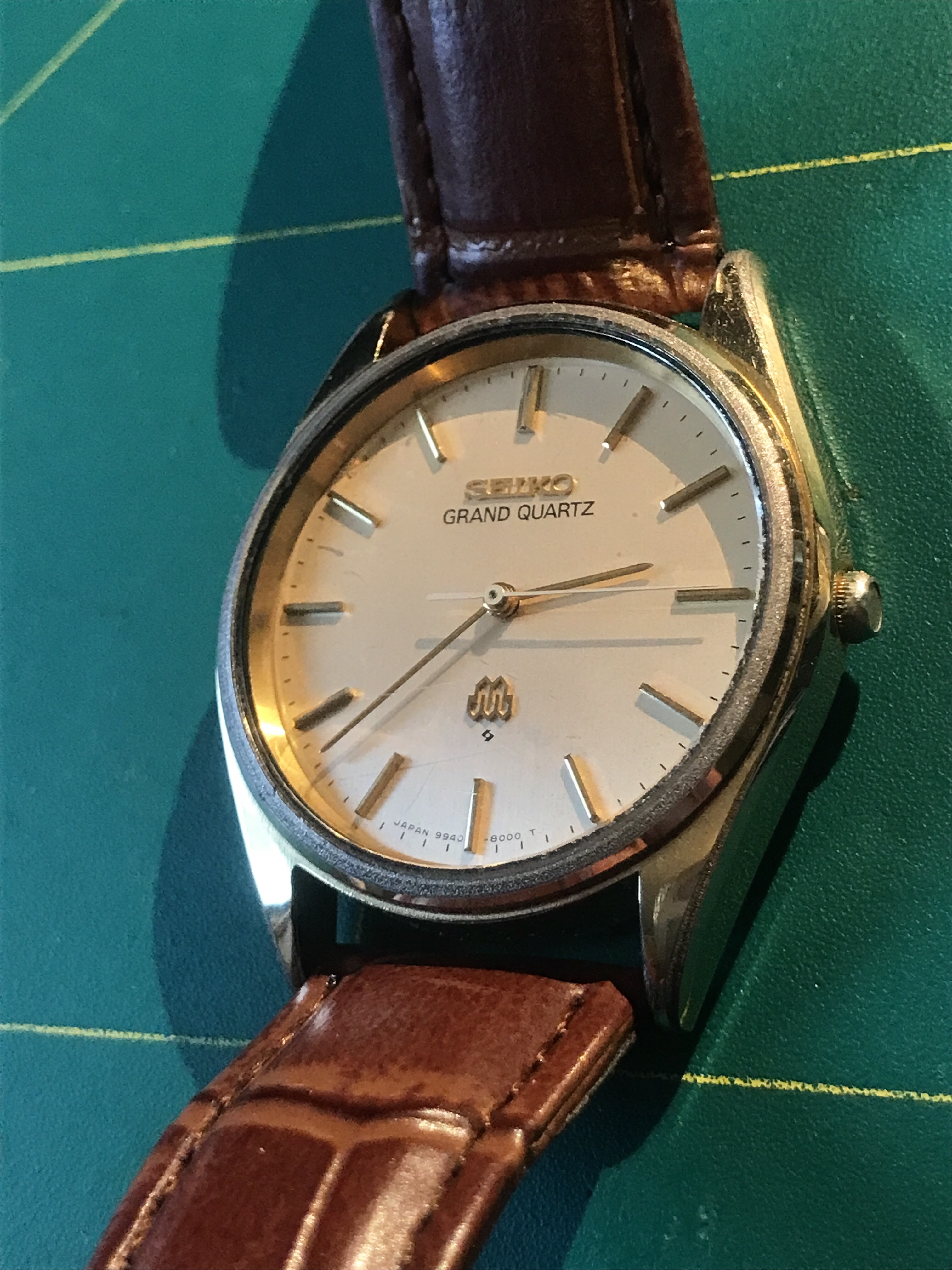

Wat is het geval: ook in m’n horologische winterslaap hou ik, met een half oog, het blauwe gedeeltje van ons forum in de gaten. Op zoek naar dat ene horloge cq horlogebandje waarvan ik eerst nog niet wist dat ik het zou willen hebben.
Dat ene horloge blijkt nu een Seiko Grand Quartz 9940-8010 uit 1978 te zijn met een HGP [hard gold plated] kast en een "Twin Quartz Dual Oscillator – Thermo compensation – 10spy [afwijking 10 seconden per jaar]” uurwerk.
Na het zien van de foto’s en het lezen van het verhaal in ons blauwe gedeelte volgde eerst wat virtueel overleg en uiteindelijk de rit naar het midden van het land.
Want: horloges ontvangen via een van de pakketjesboeren van deze wereld is niet echt mijn ding. Gewoon old school: een ontmoeting in de echte wereld, zo koop ik m’n horloges. Moet iets eerst in het echie kunnen zien en voelen Op die manier ervaar je of je gevoel bij het verhaal uit de advertentie je niet bedrogen heeft en maak je ook nog eens kennis met de ‘mens’ achter de gebruikersnaam @The_Don .
Ook dit maal liet mijn gevoel me niet in de steek, die beroemde ‘click’ met het horloge was er gelijk en bleek Chris ook nog eens een prettig mens en aangename gesprekspartner te zijn.
Chris, dank dat ik de Seiko uit je geboortejaar van je mocht overnemen, zal haar koesteren.
