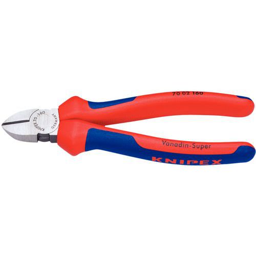

Ik snij met een Stanley mesje dan eerst wat van de band weg en knip dan de pushpin door.
https://www.manutan.nl/img/S/GRP/ST/AIG394028.jpg

Nogal drastisch is het niet? Beetje wrikken bij veel bandjes kan prima
Was een grapje
