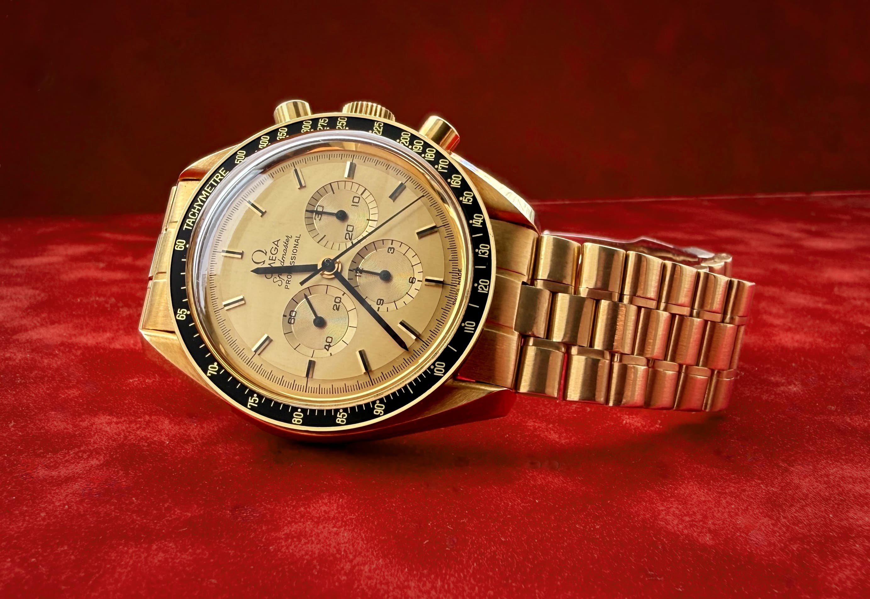

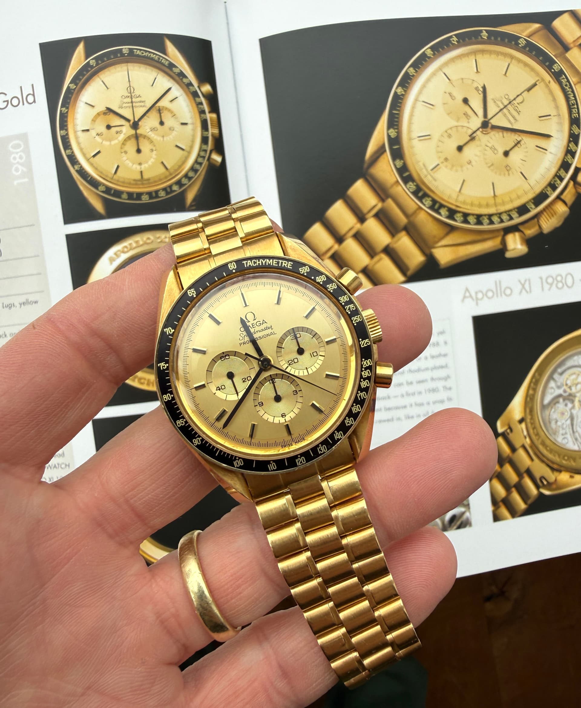

Dus met grote trots :star_struck: presenteer ik mijn nieuwe aanwinst: deze prachtige en vrij zeldzame 18 karaats gouden Speedmaster BA345.0802. Het heeft de Omega ‘manufacture’ op 17 december 1980 verlaten en laat dat nou ook nog eens héél dicht bij mijn geboortedag liggen. Oeps. begin ik er nu toch over?!
Het mooie aan de BA345.0802 is dat vrijwel alles uniek is: de wijzerplaat, chronowijzer, lunette, kast, uurwerkafwerking en band zijn exclusief voor deze referentie geproduceerd. Toch is het een vrij onbekende Speedmaster. Tijd om daar verandering in te brengen!

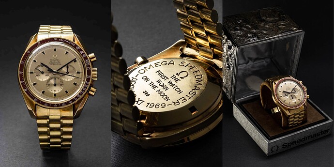

2) Wat is de BA 345.0802 Speedmaster?

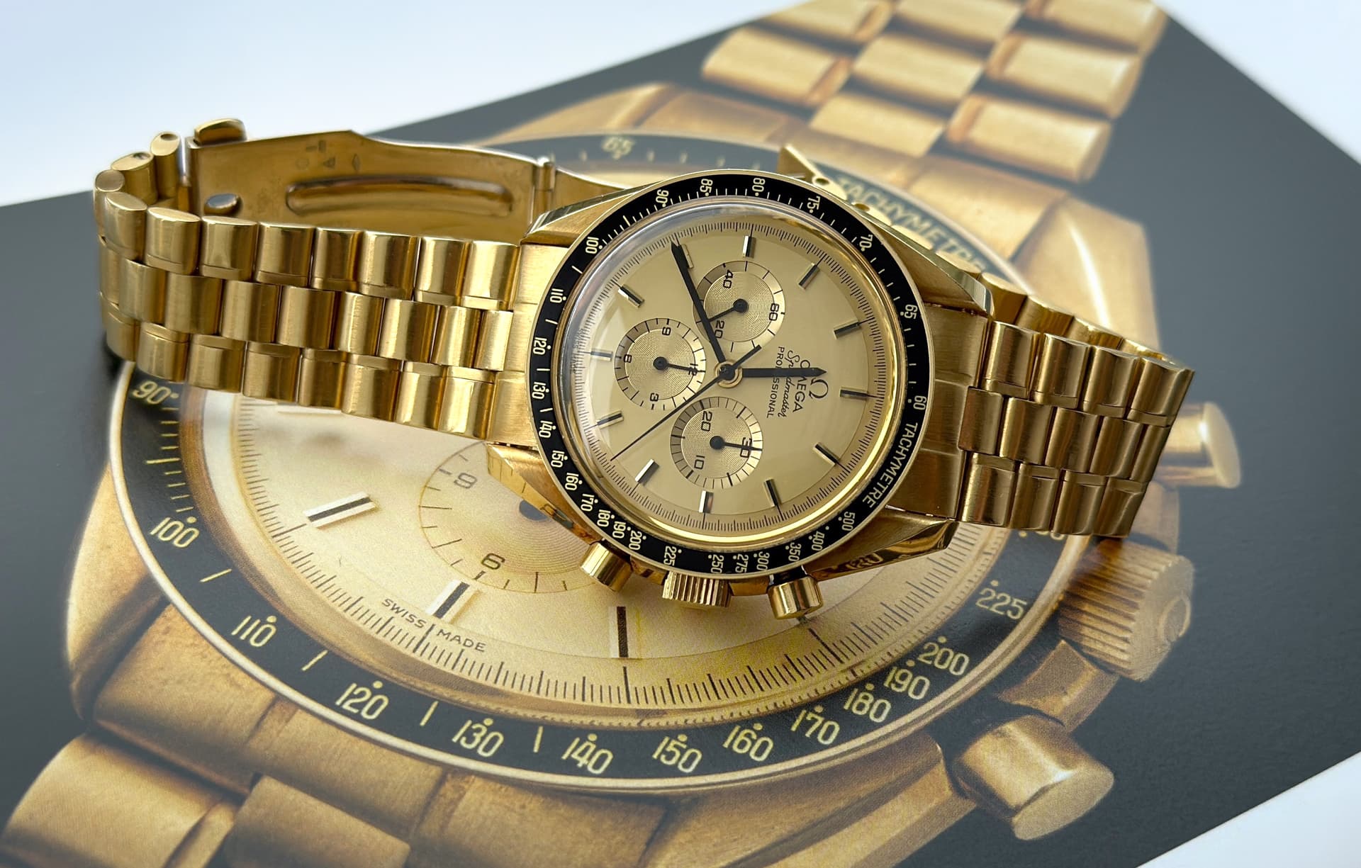

De Speedmaster Moonwatch BA345.0802 (BA staat voor geelgoud) is de tweede 18 karaats gouden Apollo 11 Speedmaster. De eerste editie was de BA145.022 uit 1969 met een oplage van 1014 stuks. Deze werd onder andere aan de Apollo 11 astronauten en president Nixon aangeboden.
De BA145.022 uit 1969 (foto: Omega)
De BA345.0802 heeft een veel lagere productie van hoogstwaarschijnlijk 300 stuks en werd onder andere gedragen door NASA astronaut Tom Stafford, bekend van de Apollo-Soyuz missie. Het heeft dus 11 jaar geduurd voordat Omega met de tweede gouden Apollo 11 Speedmaster kwam. Dit was vanwege de NASA van de Omega Speedmaster door NASA in 1978 (Alaska Project), voor de Space Shuttle missies die in 1981 van start gingen. Omega zag dit blijkbaar niet aankomen als ze pas twee jaar later in 1980 deze Speedmaster uitbrachten?

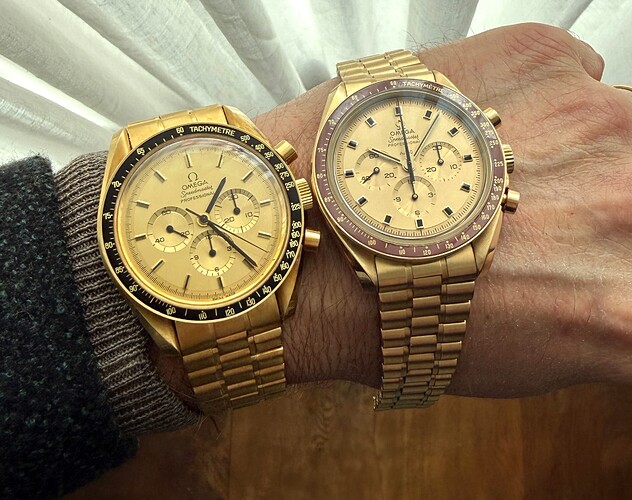

BC345.0802
Omega heeft tegelijk ook een witgouden versie uitgebracht, de BC345.0802 (BC staat voor witgoud) en deze werd van december 1980 tot februari 1981 in een oplage van slechts 20 stuks exclusief in Duitsland verkocht, met een prijskaartje van -omgerekend naar nu- 27.370 euro. Dit was al een forse prijs in die tijd, de handelswaarde tegenwoordig is al helemaal torenhoog.
Twee BC345.0802’s, beiden niet op de originele band

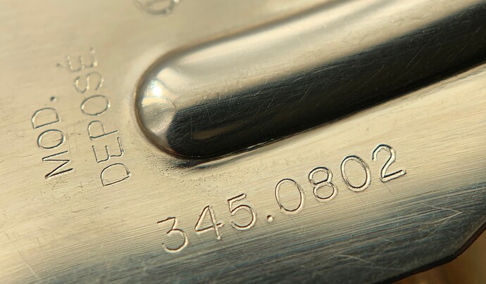

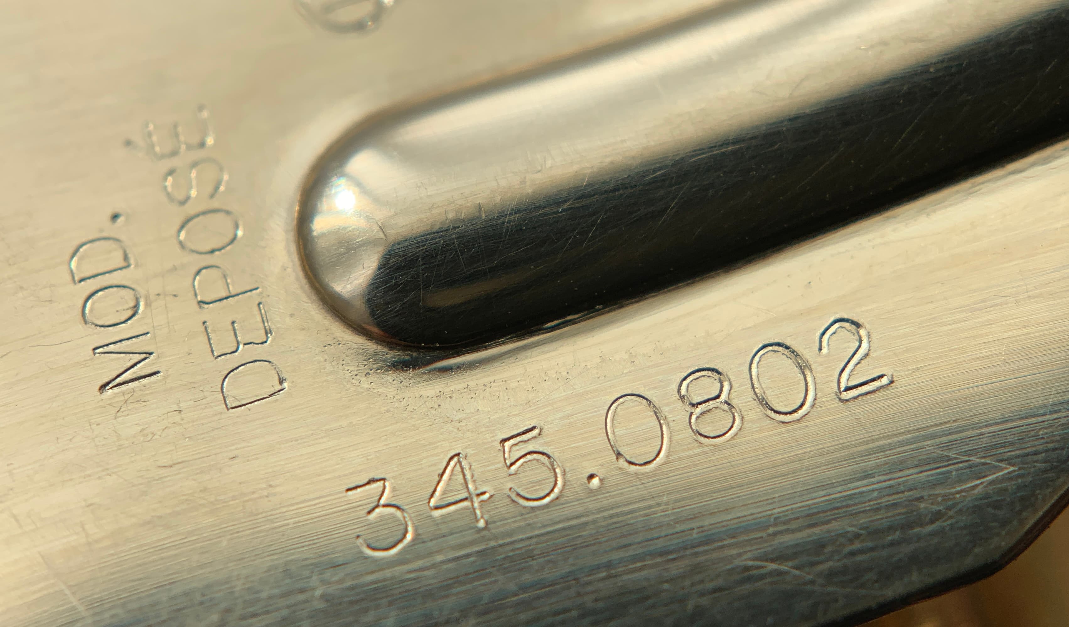

Op de rand van het achterdeksel staat het kastnummer gegraveerd. Het is niet duidelijk of er exact 300 zijn geproduceerd. Wel is nummer A300 het hoogst waargenomen getal, dat lijkt mij geen toeval. Ongeveer de helft is eind 1980 met willekeurige kastnummers naar Duitsland gegaan. Mijn nieuwe aanwinst heeft nummer 159 en is midden december 1980 vertrokken naar de enige Duitse distributeur: Uhren-Handelsgesellschaft in Bad Soden am Taunus. Er zijn ook twee soorten wijzerplaten gebruikt voor deze kleine oplage, waarom is niet zeker. Dit vleugje mysterie rondom deze referentie maakt het voor mij wel extra leuk!

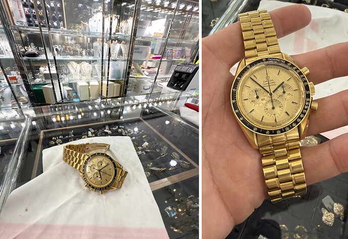

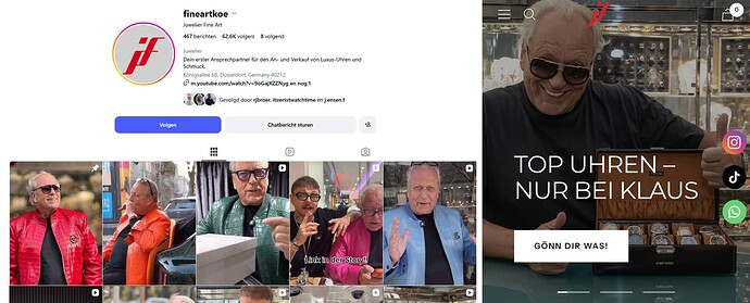

Het horloge stond bij juwelier Fine Art in Düsseldorf te koop, dat meer iets weg heeft van een veredeld pandjeshuis dan een juwelier. De eigenaar is Klaus Kö, een zeer markante persoonlijkheid die het liefst zoveel mogelijk geld verdient met zo weinig mogelijk inzet. Hij verkondigt dit zonder gêne op social media: een mooi staaltje zelfverheerlijking van Klaus en zijn zoon Mats.
Okay ….focus en erbij blijven Jordy! Denk aan het einddoel: als dit horloge helemaal correct is, dan kan dit een superdeal zijn. Eerst het serienummer proberen te achterhalen!
Via Instagram kwam ik in gesprek met Karlin, de vriendelijke vriendin van de eigenaar. De communicatie verliep eerst wat stroef omdat zij op vakantie was en ik moest bellen met zoonlief Mats voor het serienummer. Mats kreeg ik echter dagenlang niet aan de lijn en mijn geduld werd flink op de proef gesteld. Toen Karlin eindelijk terug was van vakantie, kreeg ik het serienummer en Robert-Jan Broer kwam al heel snel met het verlossende antwoord: inderdaad 1980……Bingo!
Ik ging goed zitten voor een stevige prijsonderhandeling en legde Karlin een realistisch openingsbod voor, iets lager dan wat er uit de Henry’s Auktionhaus veiling was gekomen. Tot mijn verbazing kwam er slechts een fractie bovenop en was de deal snel gesloten! Daarmee werd het de goedkoopste 345.0802BA die ik de afgelopen jaren had gezien! Ik moest het een paar keer goed lezen of ik niks over het hoofd had gezien. Nee, alles klopt en ik deed een aanbetaling. De enige vereiste was dat ik het moest ophalen in Düsseldorf, want ze verzenden niet buiten Duitsland. Also!! Twee uurtjes rijden? Let’s go!
Op een zonnige maandagmorgen stap ik in mijn auto en kom twee uur later aan in Düsseldorf. De imposante Rheinturm zendmast steekt mooi af tegen de helder blauwe lucht. Ik rijd de befaamde Königsallee op en kan dichtbij Juwelier Fine Art parkeren. Pontificaal voor zijn eigen winkel staat de Klaus’ Rolls Royce Cullinan, met zijn eigen logo op de wielen. Het kleine Fine Art winkeltje zit als een Duitse Bratwurst klem tussen de peperdure én veel grotere winkels van Boggi en Zegna, wel een toplocatie natuurlijk! Eigenaar Klaus zit buiten in een knaloranje outfit een sigaar te roken en de kunst van “das süße Nichtstun” uit te oefenen.
Op hun Instagram-kanaal lijkt het van binnen een heel grote winkel, echter word ik door de bewaker gevraagd om heel even buiten te wachten. Binnen wordt een nieuwe social media video opgenomen en ik herken meteen de stem van Mats. Hij loopt een minuut later naar buiten en heb ik hem daarna ook niet meer gezien: de appel valt niet ver van de boom. Eenmaal binnen is de winkel niet meer dan één lange counter omringd door vitrines met een bonte verzameling van tassen, juwelen en een handjevol horloges. Karlin heeft me al gespot -niet zo moeilijk met drie bezoekers op een rij- en geeft mij vast de BA345.0802 om te bekijken.

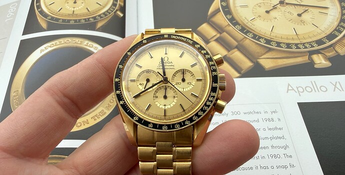

Ken je het gevoel dat als je iets voor het eerst in je handen hebt, nadat je het heel lang op je beeldscherm hebt bewonderd? Het is toch altijd anders. Dit is echter een heel positieve ervaring, want wat is dit exemplaar strak! Achter de kleine gebruikskenmerken en minikrasjes schuilt een 345.0802 zoals deze 46 jaar geleden nieuw op de toonbank zou hebben gelegen! Het originele doosje zit er ook bij en voorziet Karlin van kleine stukjes zwart, die ze meteen naarstig van haar vingers probeert te krijgen: het nepleder van het doosje laat inderdaad heel snel los! Ach, een doosje kan je toch niet op je pols dragen. Ik geef akkoord en reken af. Buiten spot Klaus mijn papieren Fine Art tasje en knikt mij vriendelijk toe. Ik geef hem een grote glimlach terug, want ik heb de échte superdeal! En onderaan de streep waardeer ik toch stiekem hoe ze dit allemaal aanpakken.
Eenmaal thuis begint de pret pas echt. Dit is andere koek dan de Moonshine 50th die ik al een paar jaar in de collectie heb. Dit is echt klassiek geelgoud met die heerlijk zachte zweem bij kunstlicht en een triomfantelijke aanwezigheid bij zonlicht. Steeds meer waardeer ik de details en hoe strak dit exemplaar is. Het heeft genoeg gebruikskenmerken om het zorgeloos te drogen en het is tevens zo mooi dat ik er naar blijf kijken. Met de dag groeit het plezier en het is nog geen moment van mijn pols geweest. Dit voelt goed! Het besef dat dit uit de jaren ’80 komt, doet mij ook vaker terugdenken aan wat ik allemaal uitspookte in mijn jeugd. Mooie herinneringen!

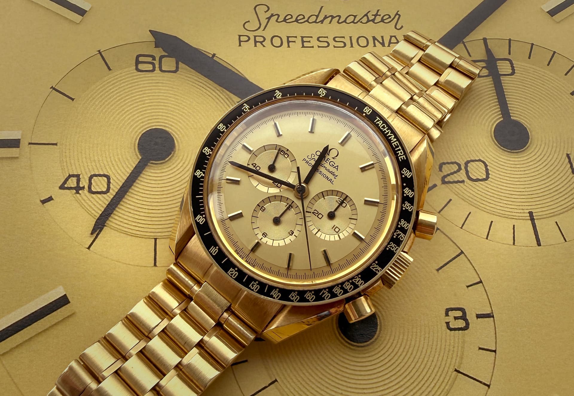

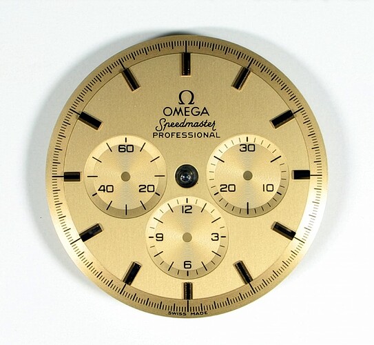

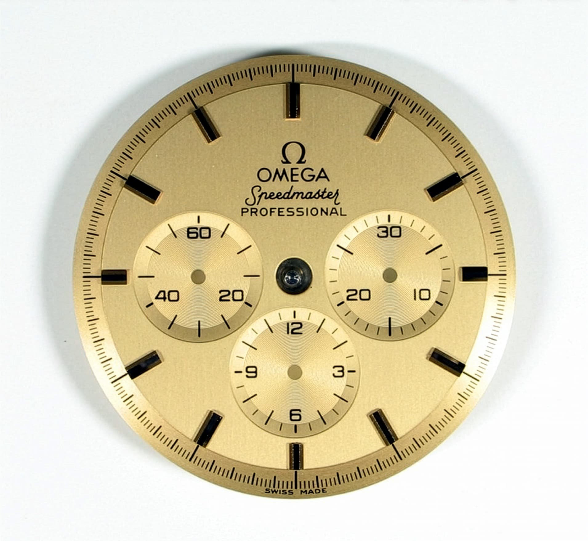

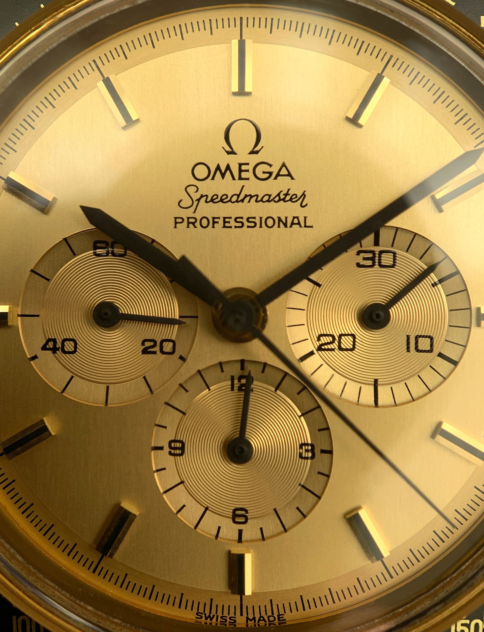

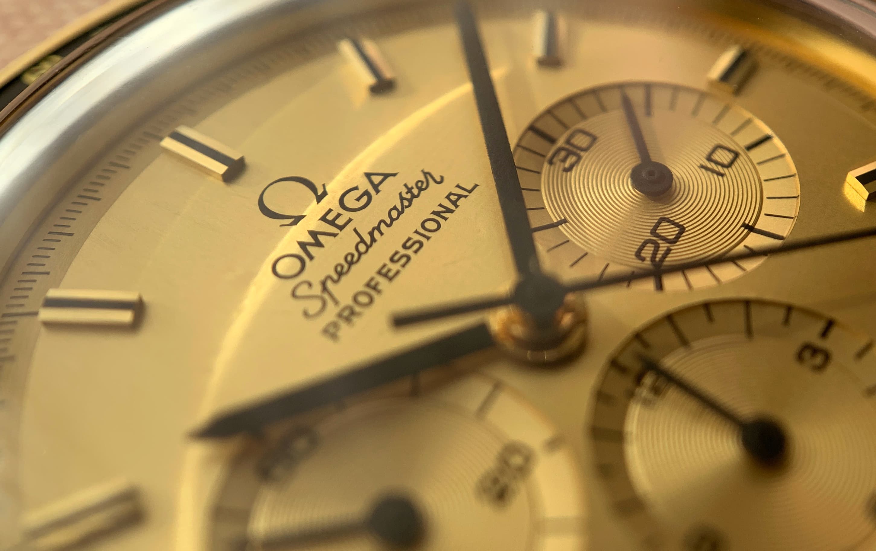

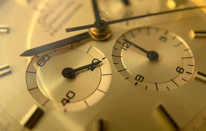

Wijzerplaat

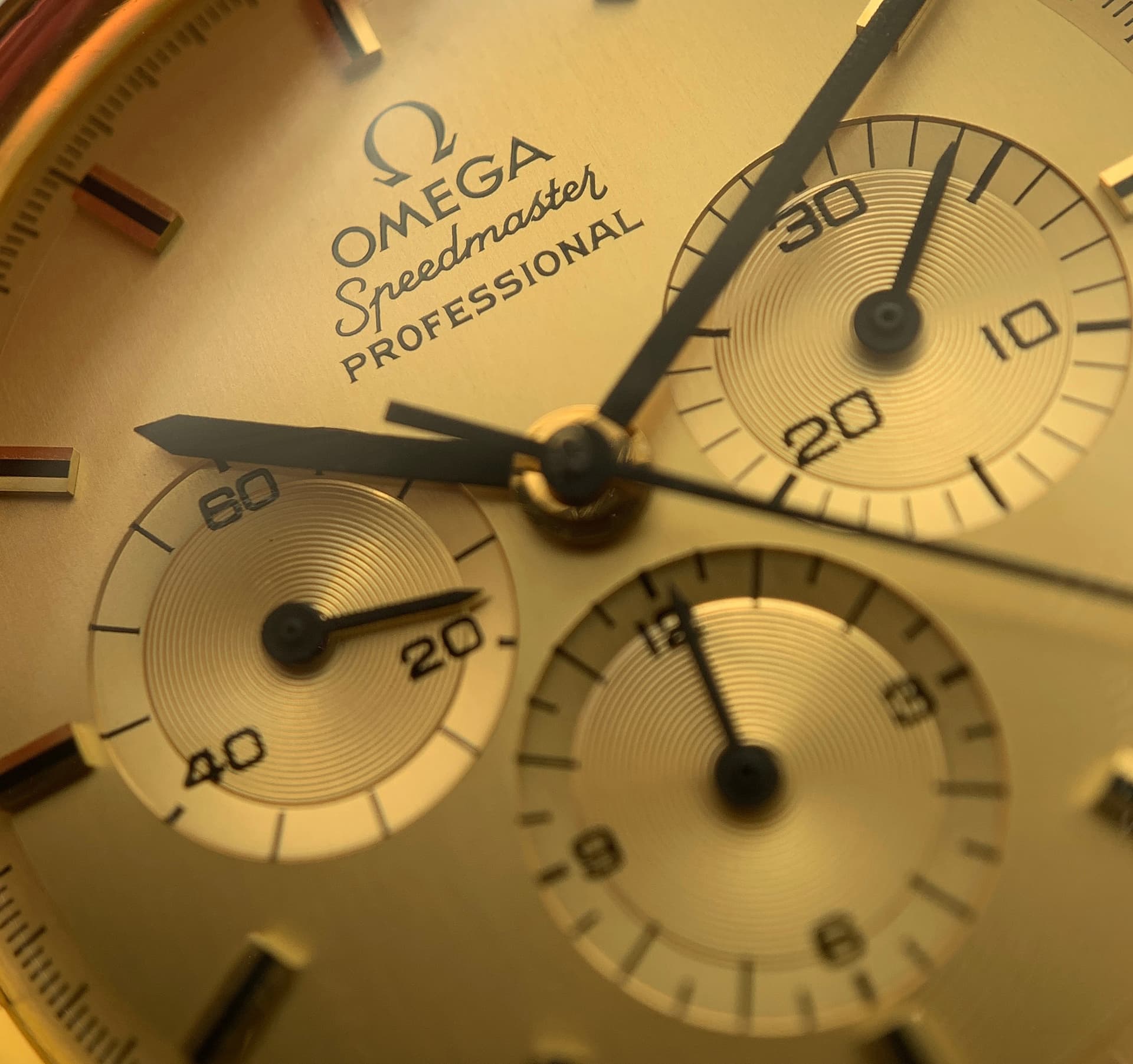

De wijzerplaat is verguld en daarom staat er ook geen OM (Or Massif: massief goud) op zoals wel bij de BA145.022, de eerste gouden Speedmaster. Het lijkt verder wel erg op die wijzerplaat, behalve dat de indexen én de chronowijzer dunner zijn. De indexen zijn ook niet van Onyx, het zijn zwarte strepen op gouden blokjes die mooi het licht weerkaatsen.
Beide wijzerplaten hebben het scherpe randje rondom de indexen, wat erg lijkt op de ‘stepped dial’ van de vintage 321 en ‘transitional’ Speedmasters. Bij de BA345.0802 zijn de accentranden bij de subdials mooier. De aangebrachte indexen en deze verzonken subdials geven de wijzerplaat veel diepte. Opvallend aanwezig is de glimmende gouden rehaut rondom de wijzerplaat. Dit is de opstaande rand die het gat dicht tussen de wijzerplaat en de rand van het hesalite.
Hier komen de accentlijnen van de subdials goed naar voren
Mijn zoektocht begon destijds met de informatie van Moonwatch Only. Dit geweldige referentieboek bevat de wijzerplaat met een lange S en R en Swiss Made bovenaan de ‘minute track’. Een soortgelijk exemplaar stond ooit bij Amsterdam Vintage Watches te koop.
Foto: Amsterdam Vintage Watches

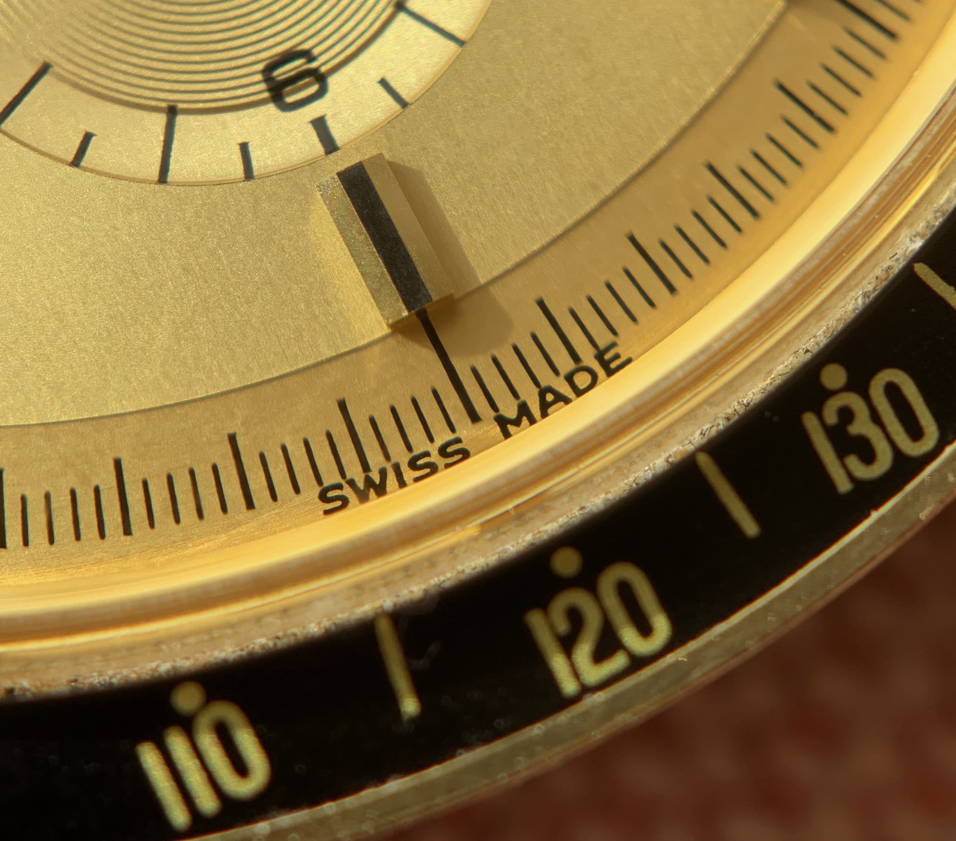

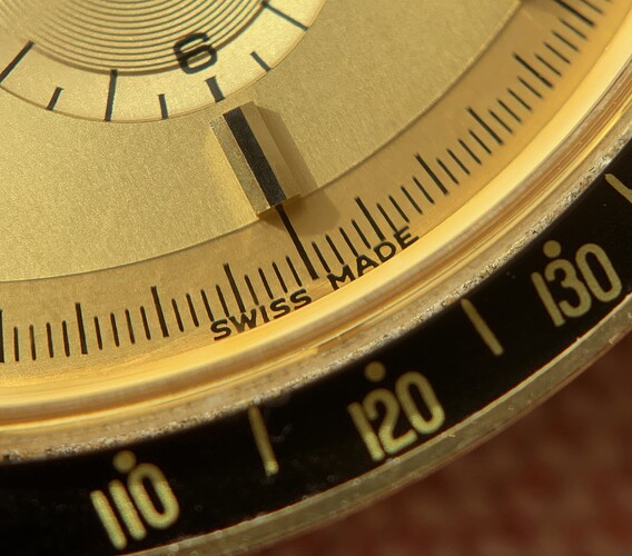

In alle catalogi en advertenties van begin jaren ’80 zag ik echter een heel andere versie: korte S en R en Swiss Made onderaan de minute track, gelijk aan de BA145.022 wijzerplaat. Laten we de wijzerplaat met de korte S en R de “mk1” noemen en die met de lange S en R (en Swiss Made bovenaan de minute track) de “mk2”.
Mk1 wijzerplaat: korte S en R…
…en Swiss Made onderaan de ‘minute track’*
Moonwatch Only vermeld overigens ook dat er twee varianten zijn, alleen niet veel meer dan dat. Dus welke is dan correct? Ik werd vorige maand toegevoegd aan een Whatsapp groep met niemand minder dan Moonwatch Only schrijvers Anthony Marquié en Grégoire Rossier én BC345.0802 eigenaar Adriano. Hierin wisselden we onze bevindingen uit en met name Grégoire had goede informatie. Hij had volledig toegang tot het Omega archief gekregen en kwam met leuke weetjes. Alleen waarom er twee wijzerplaten zijn gebruikt bleef onbeantwoord.
Mk1 wijzerplaat: door de korte S en R oogt de wijzerplaat ook rustiger
Op basis van mijn waarnemingen (catalogi) en die van Grégoire is het 99% zeker dat de BA345.0802’s uit 1980 en 1981 allemaal de mk1 wijzerplaat hebben. Vanaf 1982 zie je ook de mk2 wijzerplaat gebruikt worden. Ik heb het sterke vermoeden dat de mk2 wijzerplaat een prototype is geweest. Later heeft Omega mogelijk besloten dat de wijzerplaat meer moest lijken op die uit 1969 Apollo 11 Speedmaster. De mk2 wijzerplaat hebben ze dan later wel gebruikt omdat ze deze toch hadden liggen? Een versie met een mk2 wijzerplaat is daarom zeer zeldzaam. Voor mij is het echter duidelijk dat een 1980 model een mk1 wijzerplaat moet hebben en dit klopt bij mijn horloge!
Mk1 wijzerplaat
Er is nog een derde variant (mk3) en dat is de service wijzerplaat, die nog steeds beschikbaar is op basis van “exchange only”. De mk3 heeft ook een “lange S en R” en hierbij staat Swiss Made onderaan de indexen. Tevens staan de 30 en 60 van de linker en rechter subdial op gelijke hoogte. De witgouden variant zie je vaak in ‘mods’, toen de wijzerplaat nog wel gewoon te bestellen was. Deze ‘mods’ zijn dus eenvoudig te herkennen.
Mk3 wijzerplaat, huidig service-onderdeel

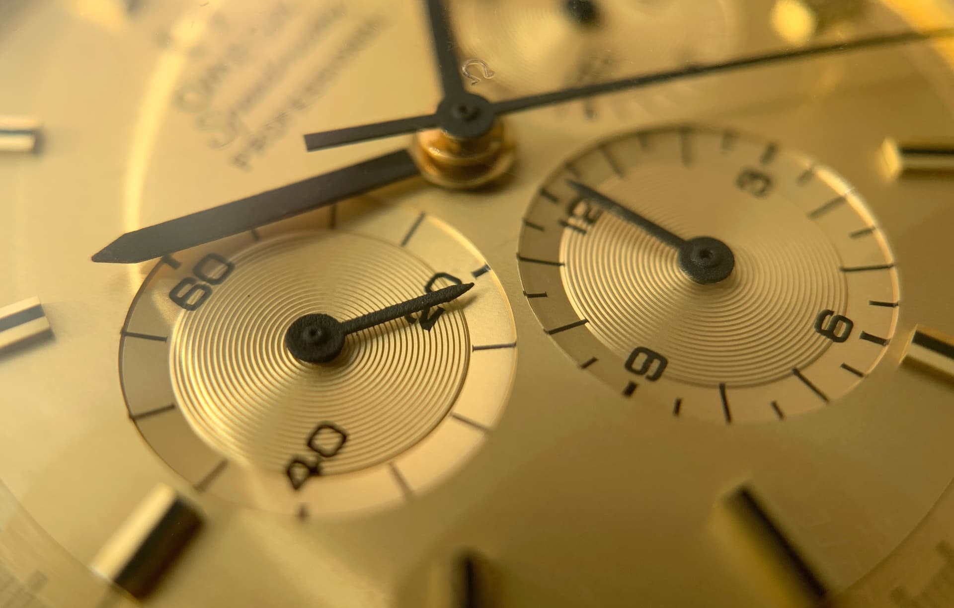

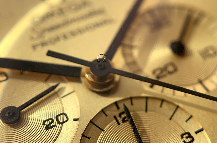

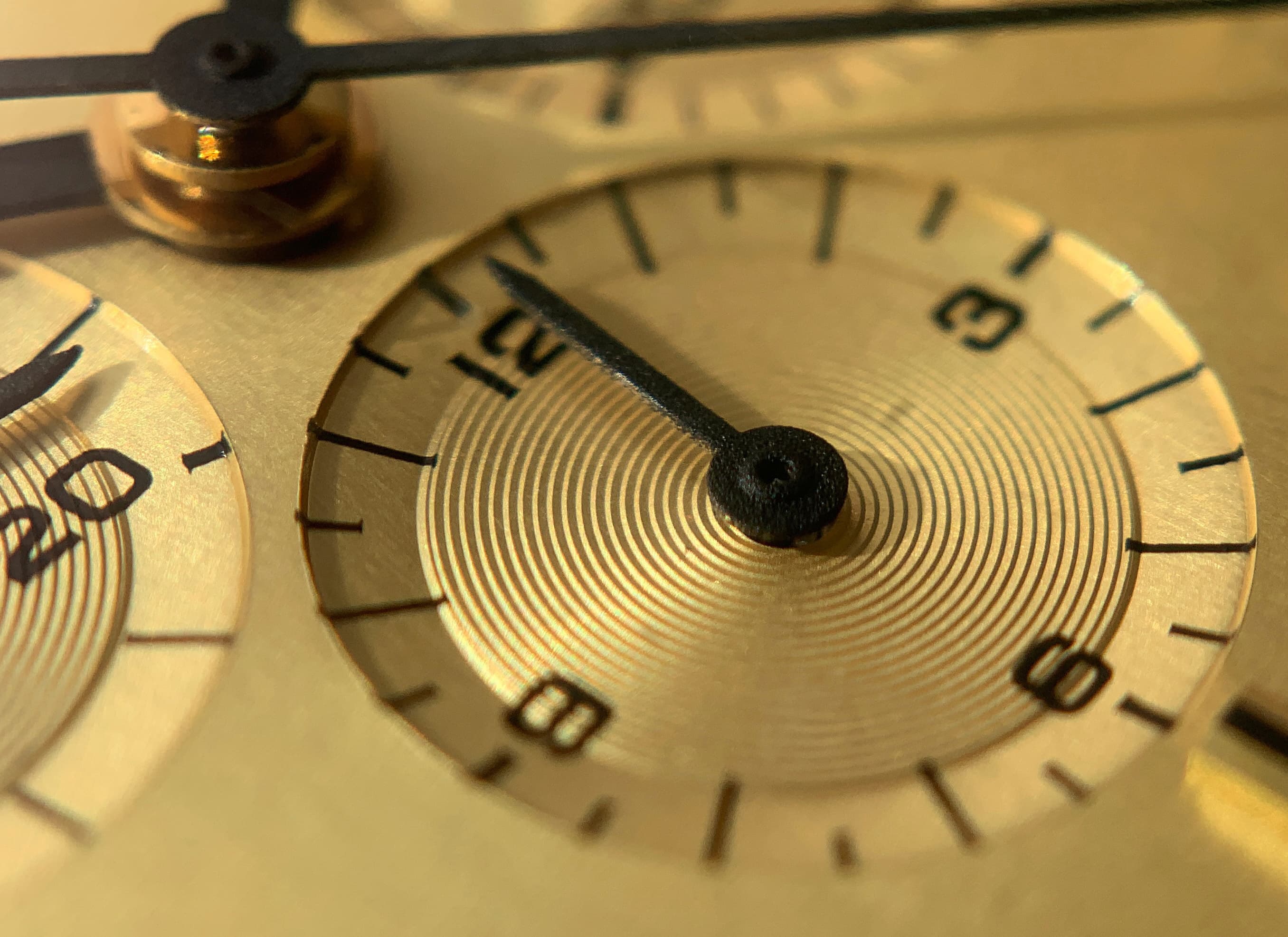

De wijzer hebben een zwarte poedercoating en reflecteren geen licht. Dit maakt het soms lastig af te lezen als de wijzers dicht bij elkaar staan.
Zwarte wijzers met een grove structuur

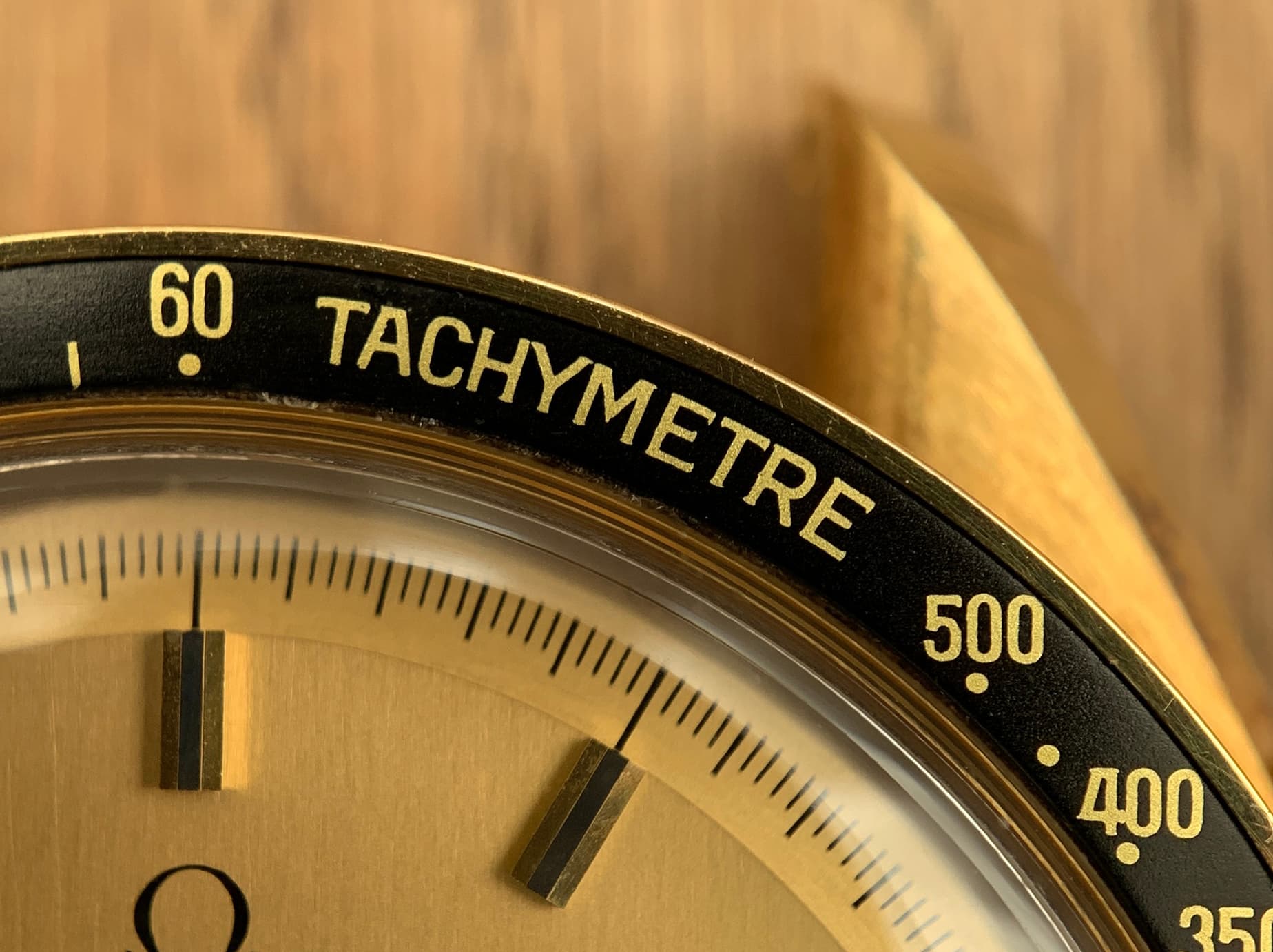

Lunette
De geelgouden uitvoering van de B2 lunette -te herkennen aan de 7 met dat karakteristieke haakje- is uniek voor deze referentie.
Deze lunette is overigens niet meer beschikbaar als service-onderdeel. De lunette van mijn BA345.802 is in een zeer nette conditie en daar ben ik heel blij mee! Natuurlijk kan het later eens vervangen zijn, het klopt dan in ieder geval wel met deze referentie en dit is wat telt!

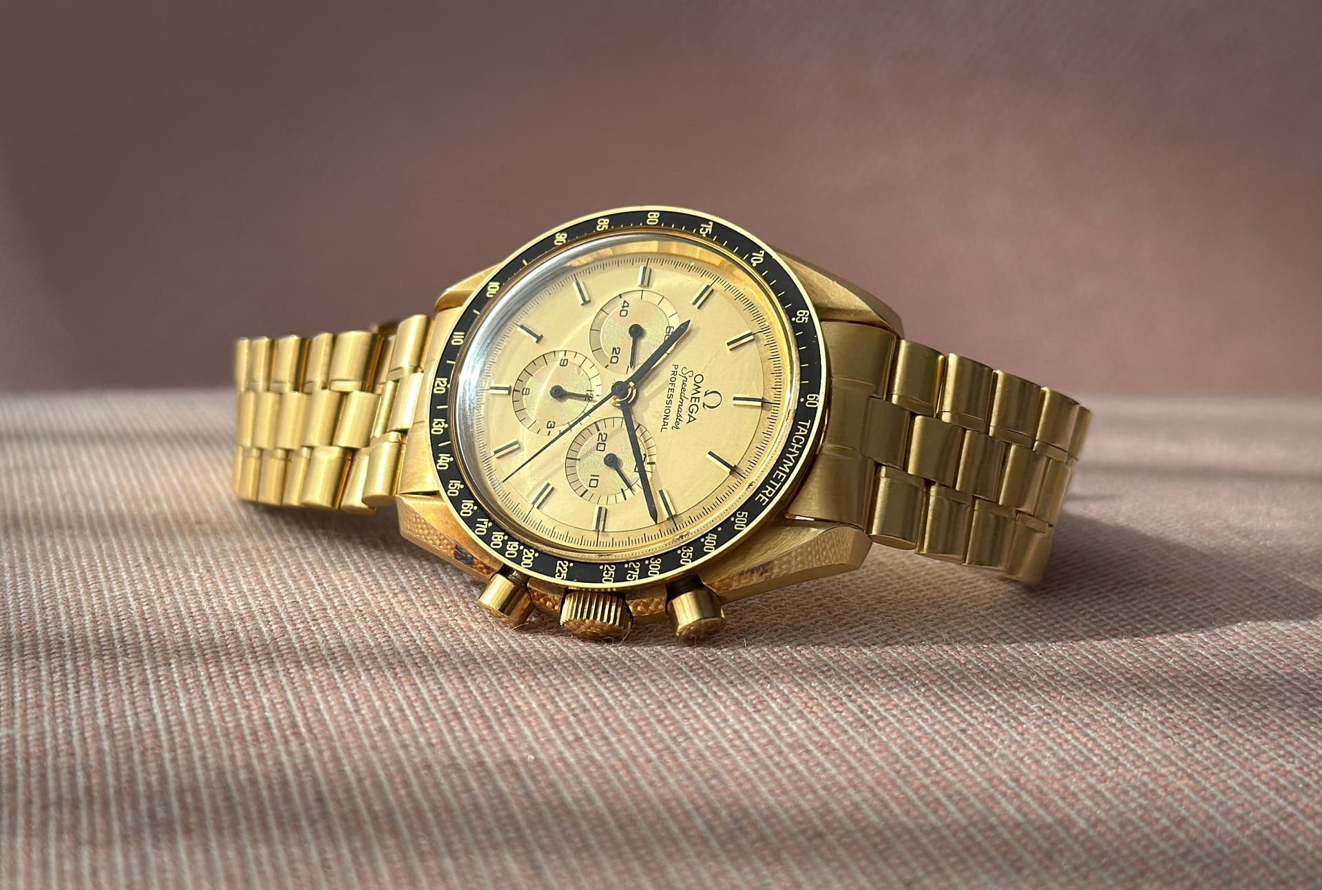

Kast

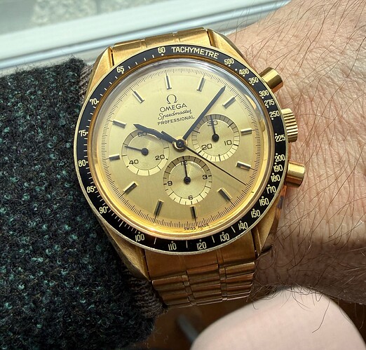

De kast heeft de reguliere Moonwatch diameter van 42mm en een dikte van 13,7mm. De kast is nog lekker “dik” (weinig tot niet gepolijst) met die sexy jaren ’80 kastpoten. Deze herken je -als je het van opzij bekijkt- aan de smalle flank van de kast en de hoge curve van de pootjes. Het is een subtiele evolutie van de Moonwatch-kastvorm en ik ben fan van deze nadrukkelijke lugs!

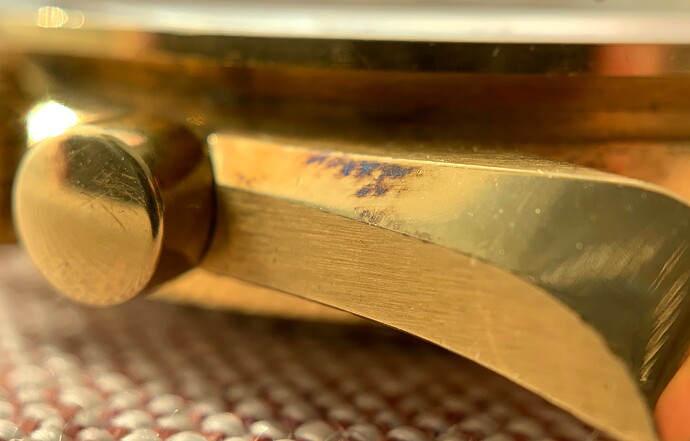

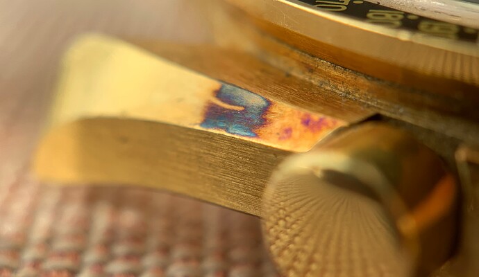

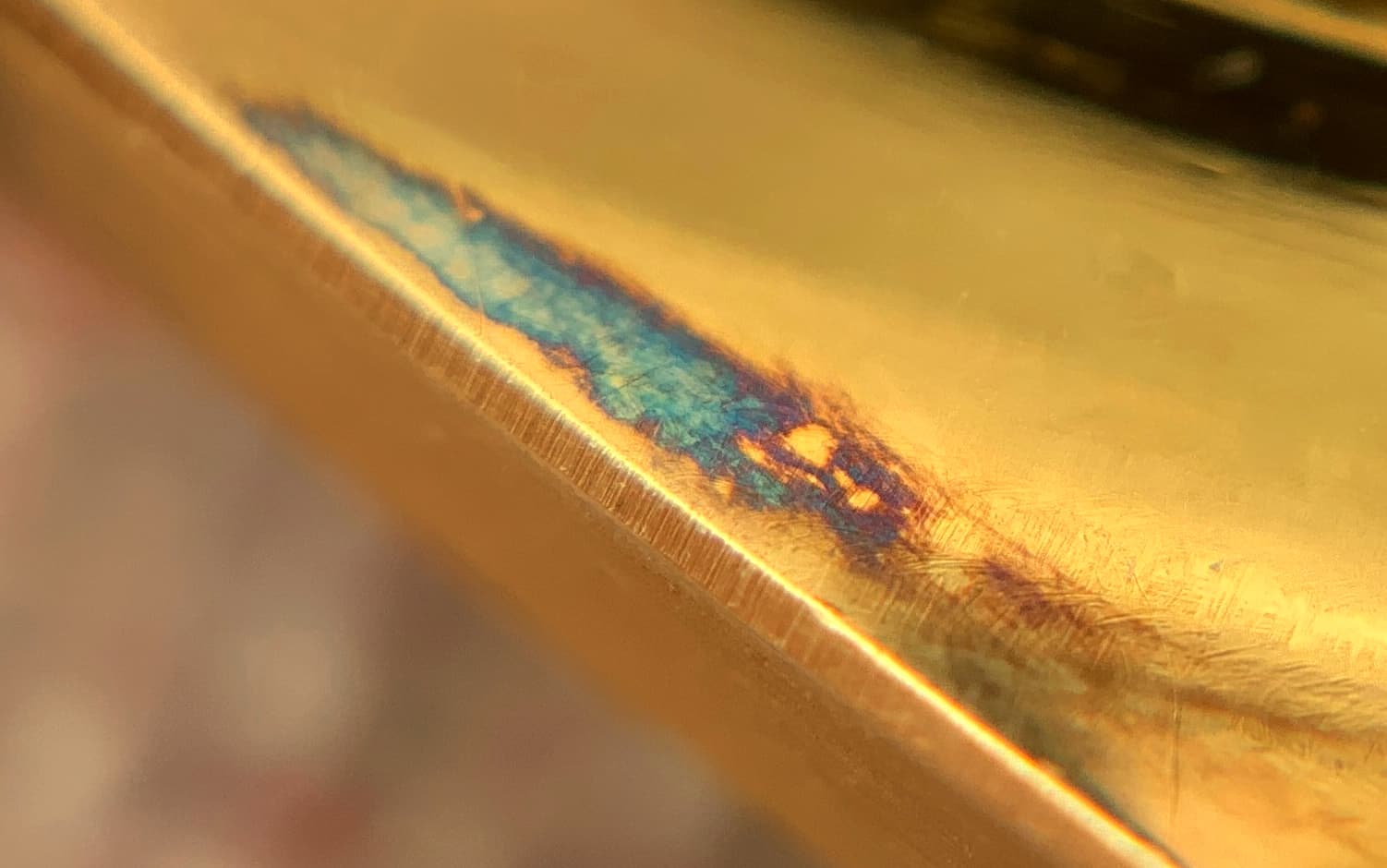

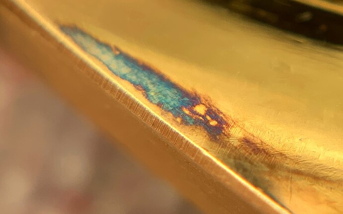

Vooral opvallend bij deze kast is de patina van het goud. Dit geeft een bijzondere kleurspeling: het is een unieke vingerafdruk die het horloge een eigen smoelwerk geeft. Deze verkleuring komt vaak voor, omdat 18 karaats goud een legering is waarbij het aanwezige zilver en koper reageert met externe invloeden en dan aan het oppervlak zichtbaar wordt.
Deze patina is eenvoudig te verwijderen met polijsten en eigenlijk vind ik het juist wel wat hebben. De lichte gebruikskenmerken van dit 46 jaar oude horloge zijn rondom duidelijk aanwezig en dat is prima, want dit bewijst dat het in ieder geval niet voor deze verkoop is gepolijst.

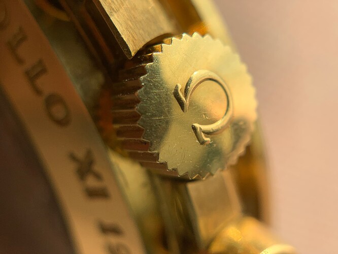

De originele kroon ziet er nog goed uit

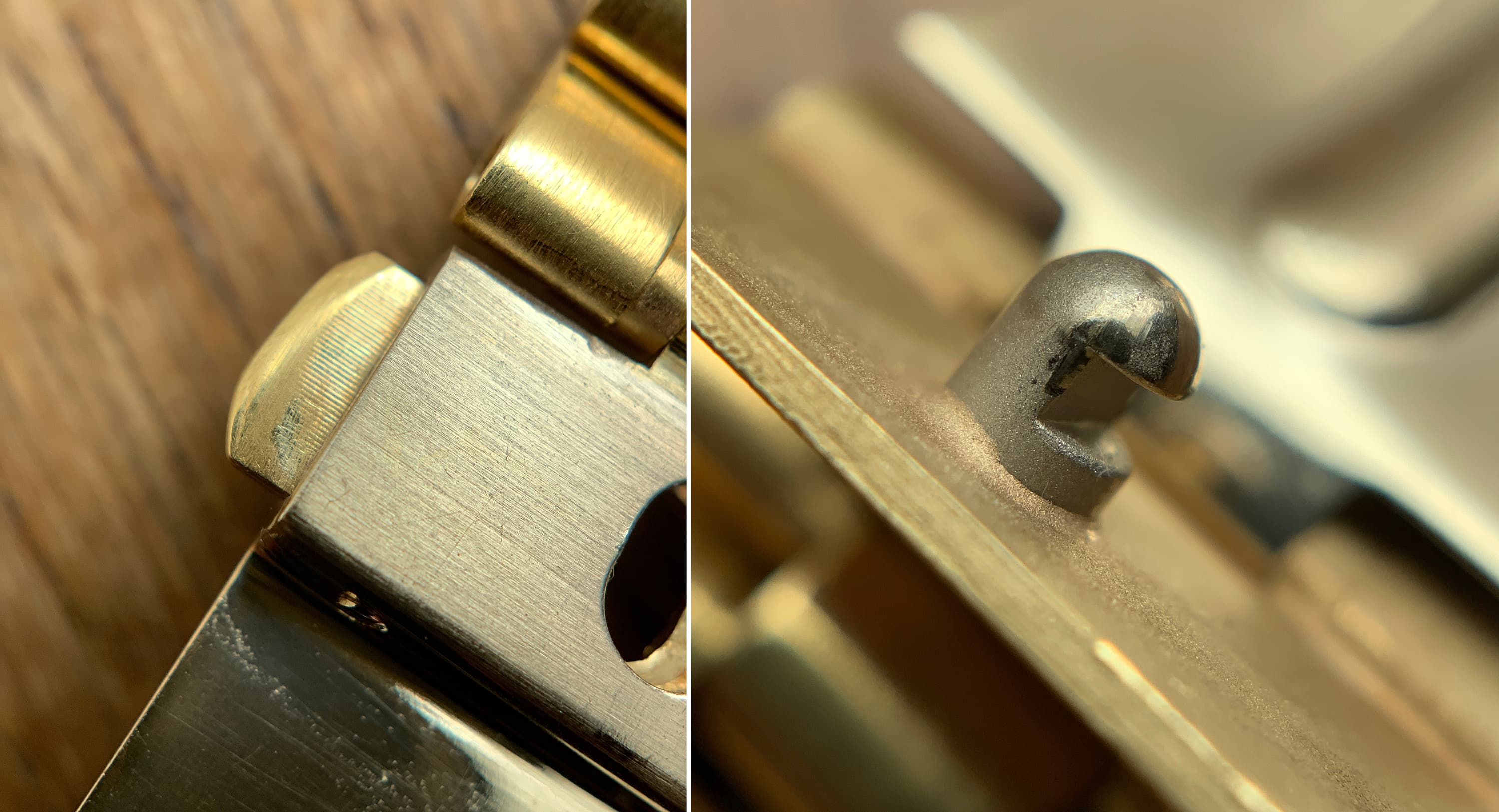

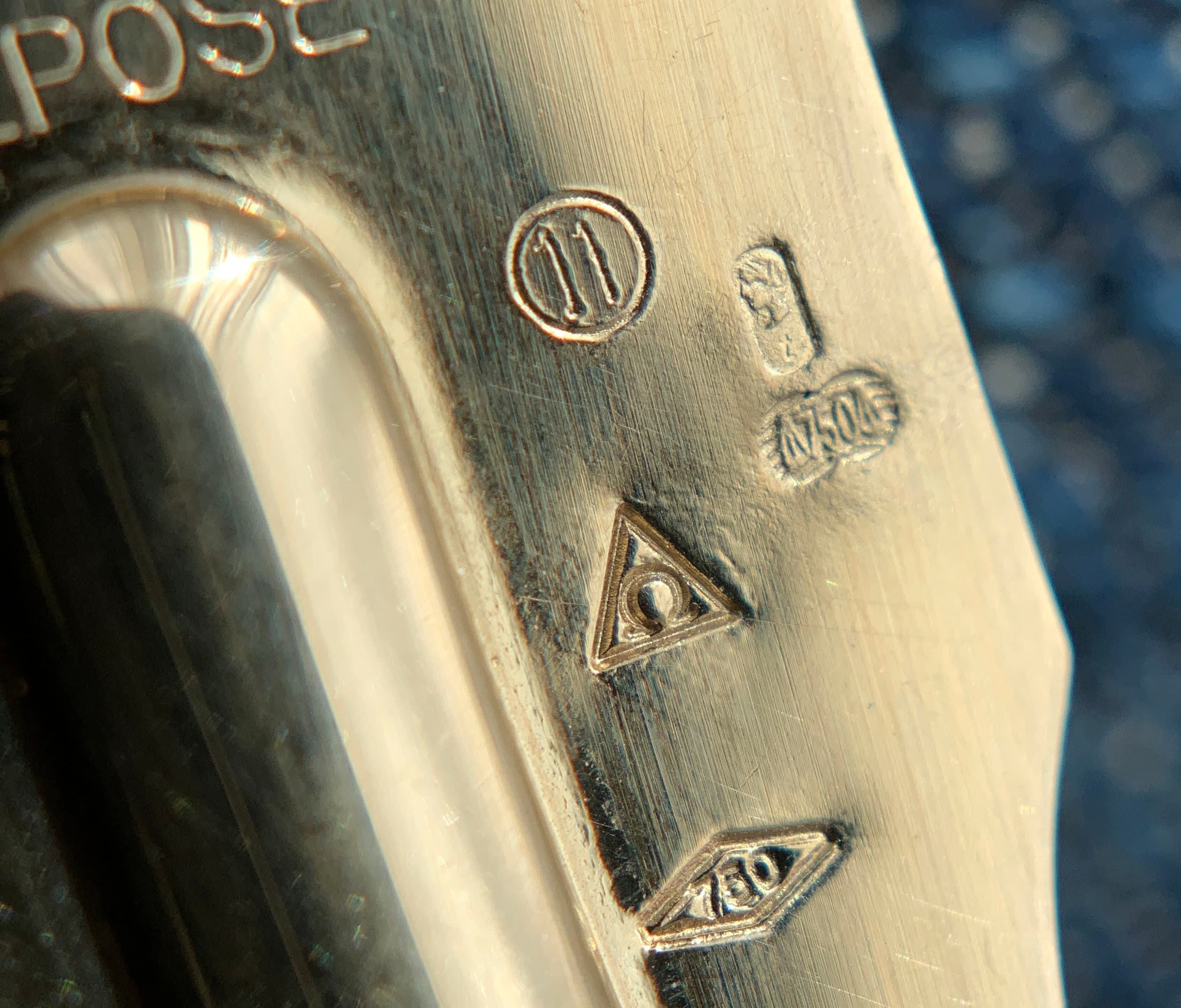

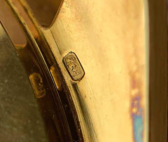

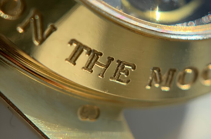

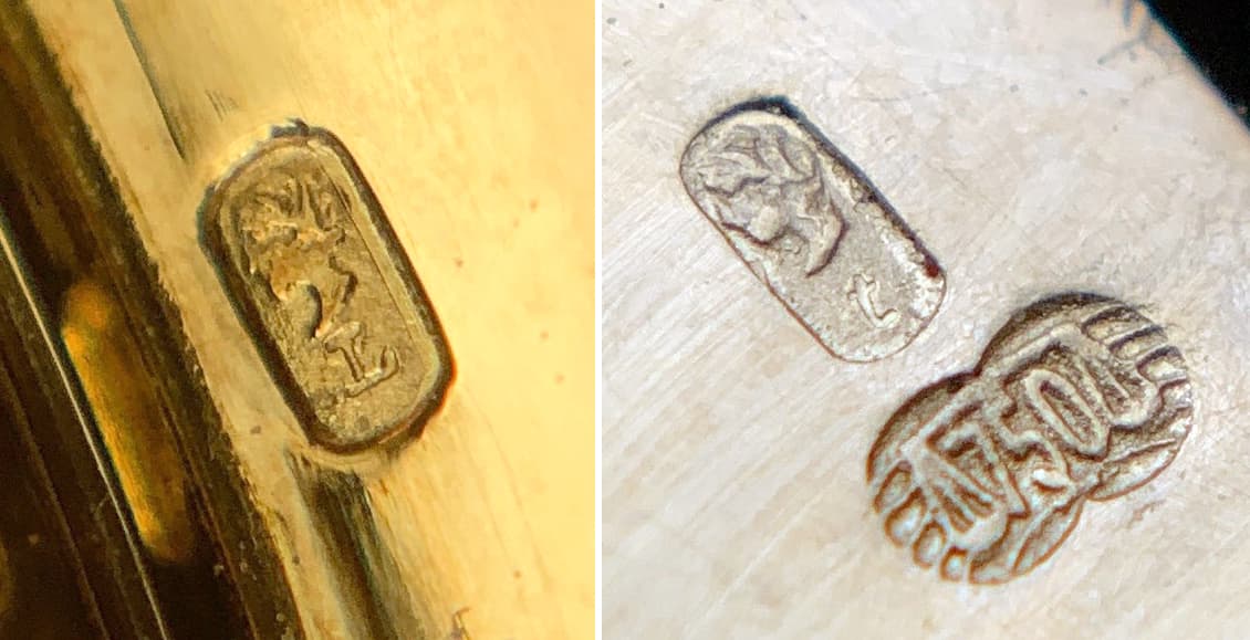

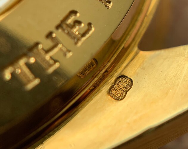

Bij het inzoomen op de kastpoten vielen mij deze twee waarmerken op:
Het waarmerk met de ‘750’ en twee weegschalen is een bekend symbool in Europa voor ‘AU750’, oftewel 18 karaats goud. De andere was een groot raadsel onder enkele bevriende goudkenners. Daar kwam verandering in toen horlogevriend Wouter van Wijk van Wrist Icons aangaf dat deze zegel het hoofd van Helvetia (symbool van Zwitserland) bevat. Dit staat voor 18 karaats goud- en de T eronder staat voor Tramelan, waar één van vele Zwitserse federale keuringsinstanties voor edelmetalen was gevestigd. Die ‘t’ werd pas duidelijk in de sluiting van de band, daar staat het duidelijker afgebeeld.
Links het waarmerk in de kast, rechts in de sluiting
Linksboven het symbool van Helvetia
Tramelan ligt 24 kilometer van de Omega ‘manufacture’ in Biel. Na het testen van de gouden horlogekasten sloeg het ‘Bureau des Métaux Précieux’ het keuringszegel erin. Hiermee weet je dus dat het écht 18K goud is……mits je een microscoop tot je beschikking hebt want het is echt héél klein!

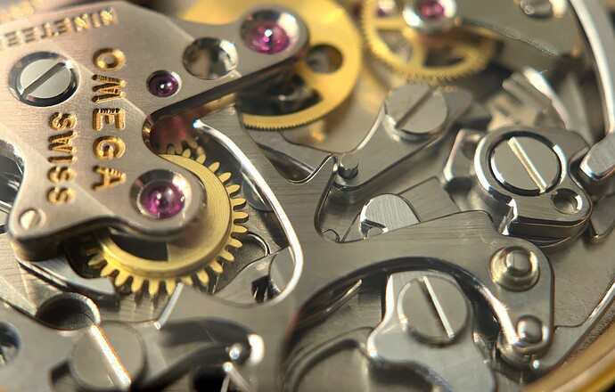

Uurwerk

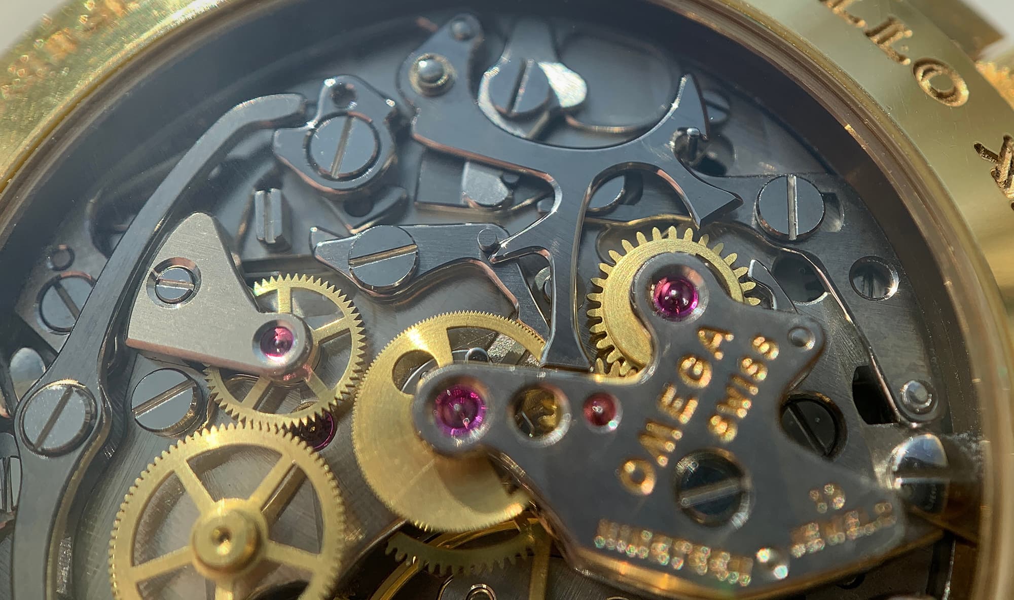

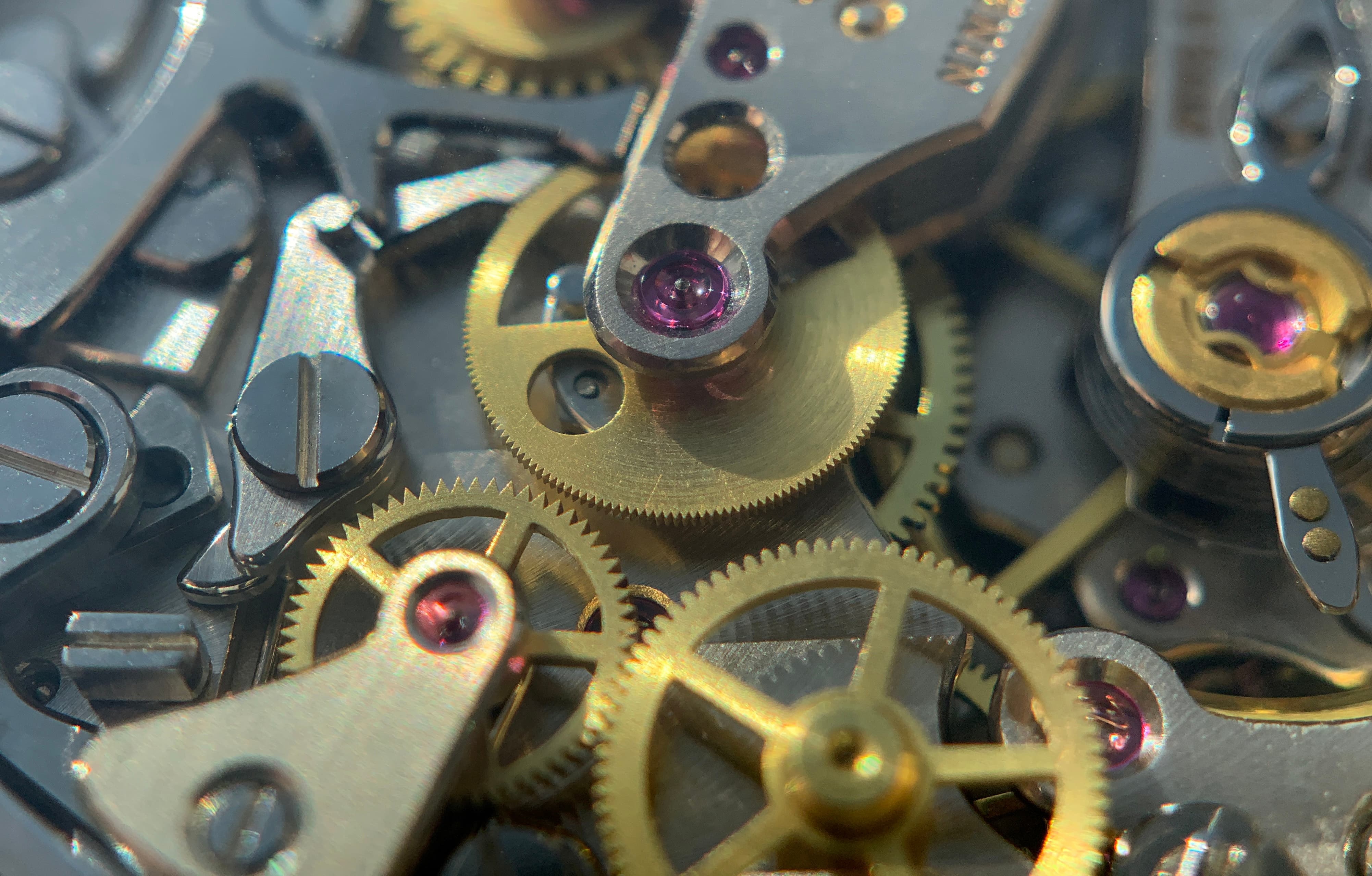

Dit 861L uurwerk zie je alleen bij de 345.0802 BA/BC Speedmasters (en het werd ook gebruikt voor de zeer zeldzame Omega ‘Tridor’ serie).

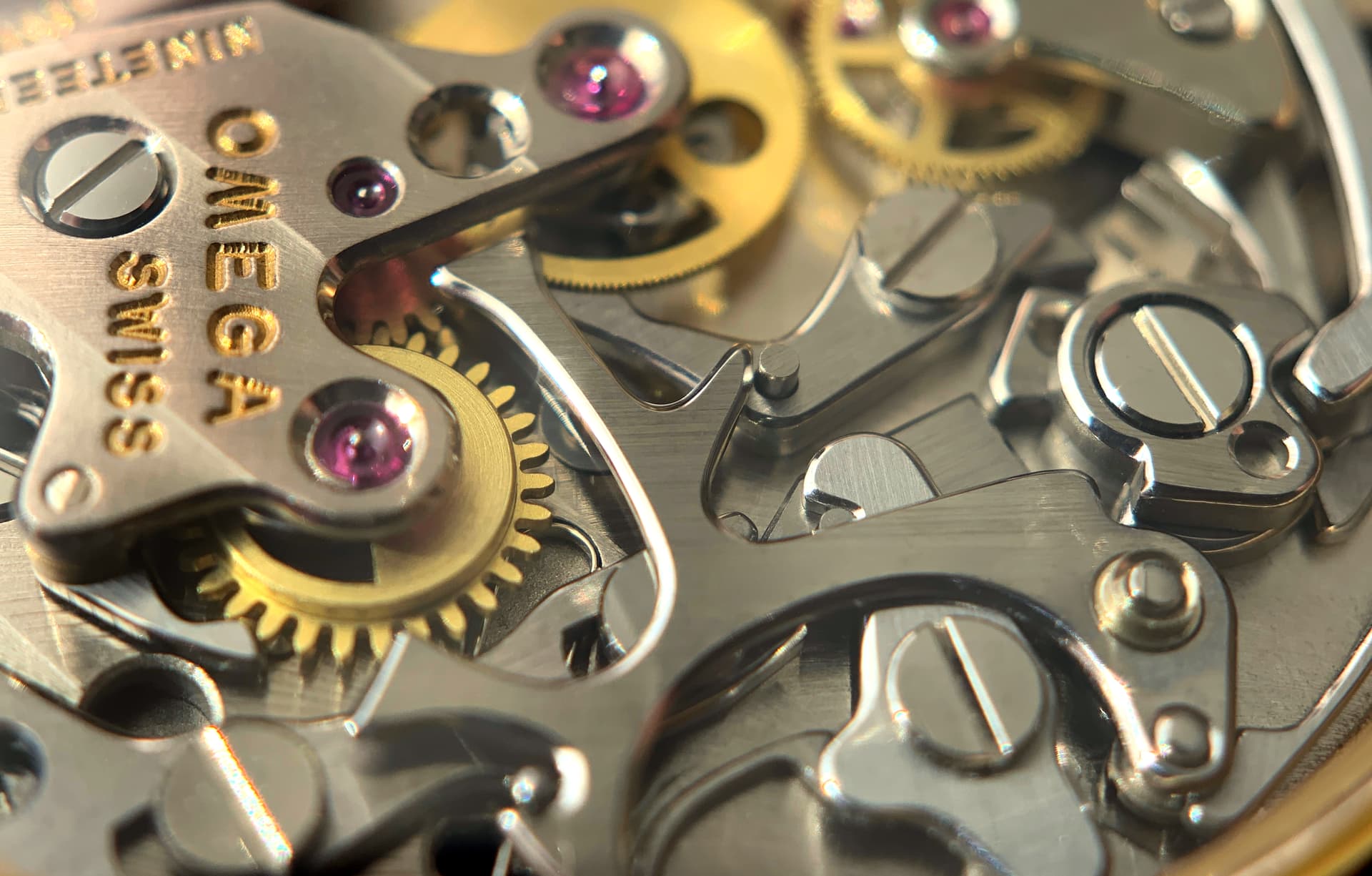

De 861L wijkt af van het reguliere 861 uurwerk door 19 in plaats van 17 jewels, de ‘rhodium plating’ en het gebruik van ‘anglage’. Anglage is het afschuinen van de uurwerkonderdelen en dit was een primeur voor een Moonwatch en zag je later ook bij het luxere 863 kaliber. De afwerking van de 861L is mooi in de eenvoud en het is opvallend dat Omega pas in 1996 volledig overgestapte op de ‘rhodium plated’ 1861 uurwerken. Leuk dat dit soort primeurs -net als de zichtbodem- al in de jaren ’80 Speedmaster 345.0802’s aanwezig waren! Een gouden proefkonijn?
Het uurwerk loopt overigens opvallend goed met een nette amplitude en is vrij nauwkeurig voor een 861 uurwerk. Ik laat het toch even een keer nakijken voor de zekerheid.

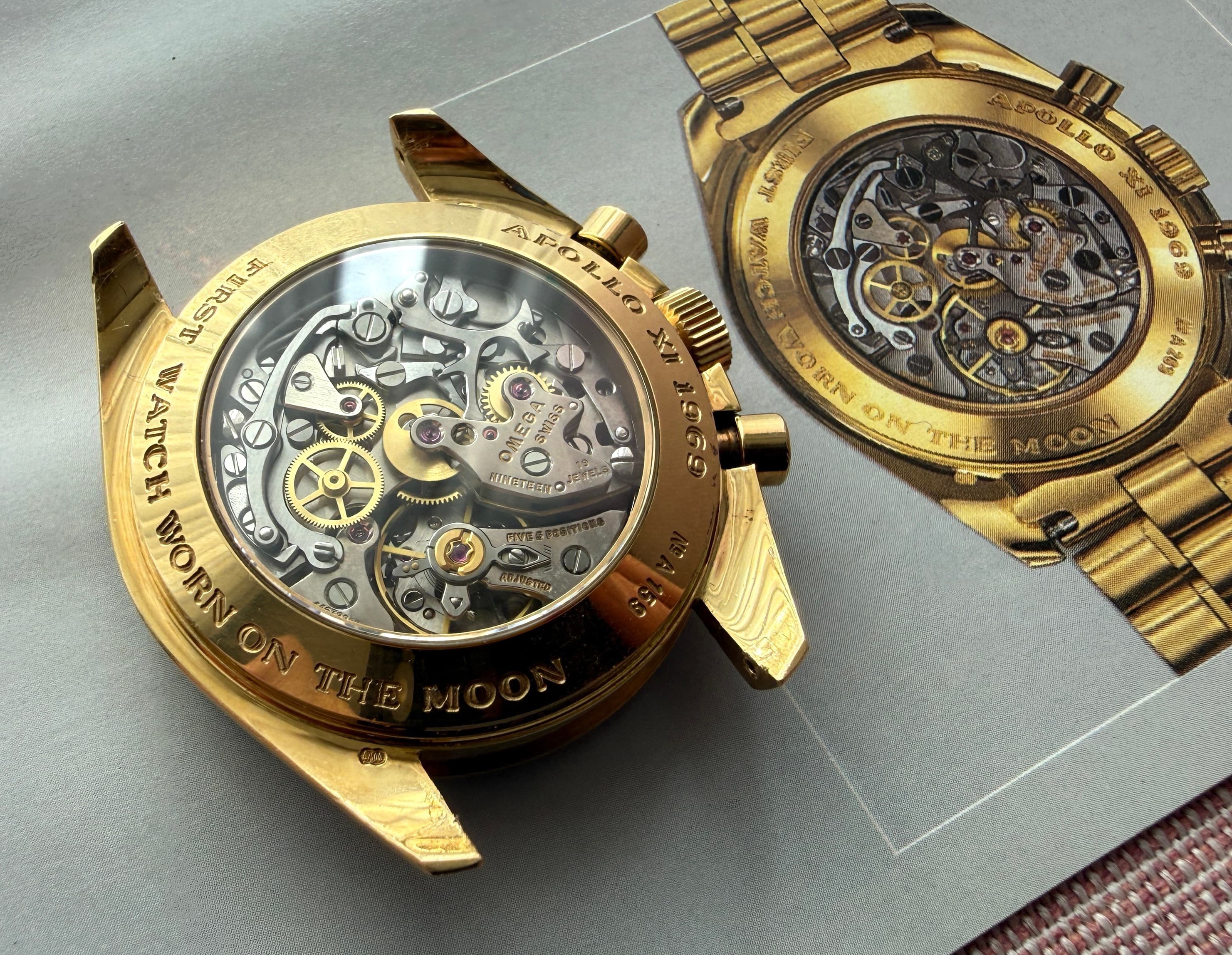

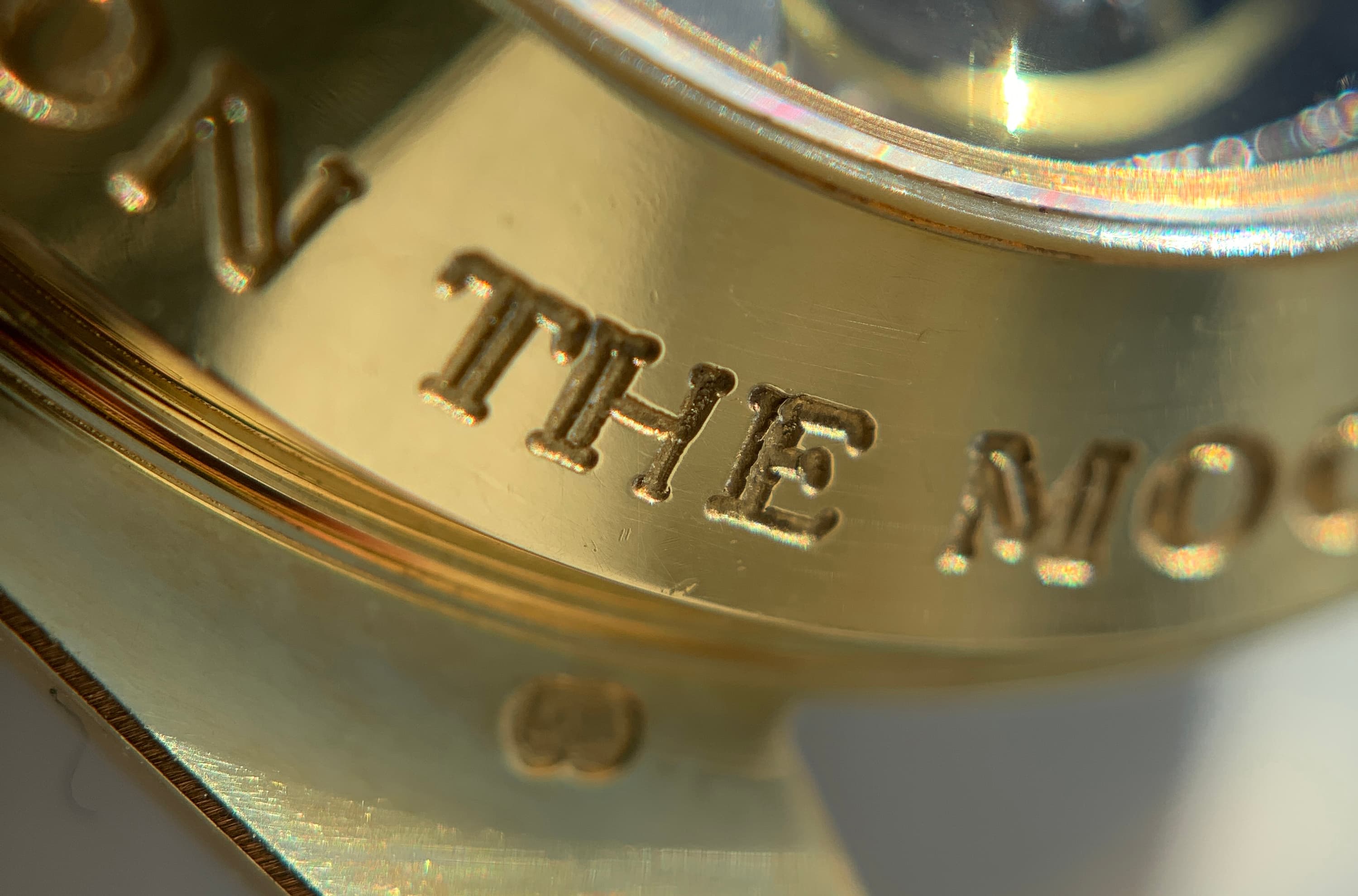

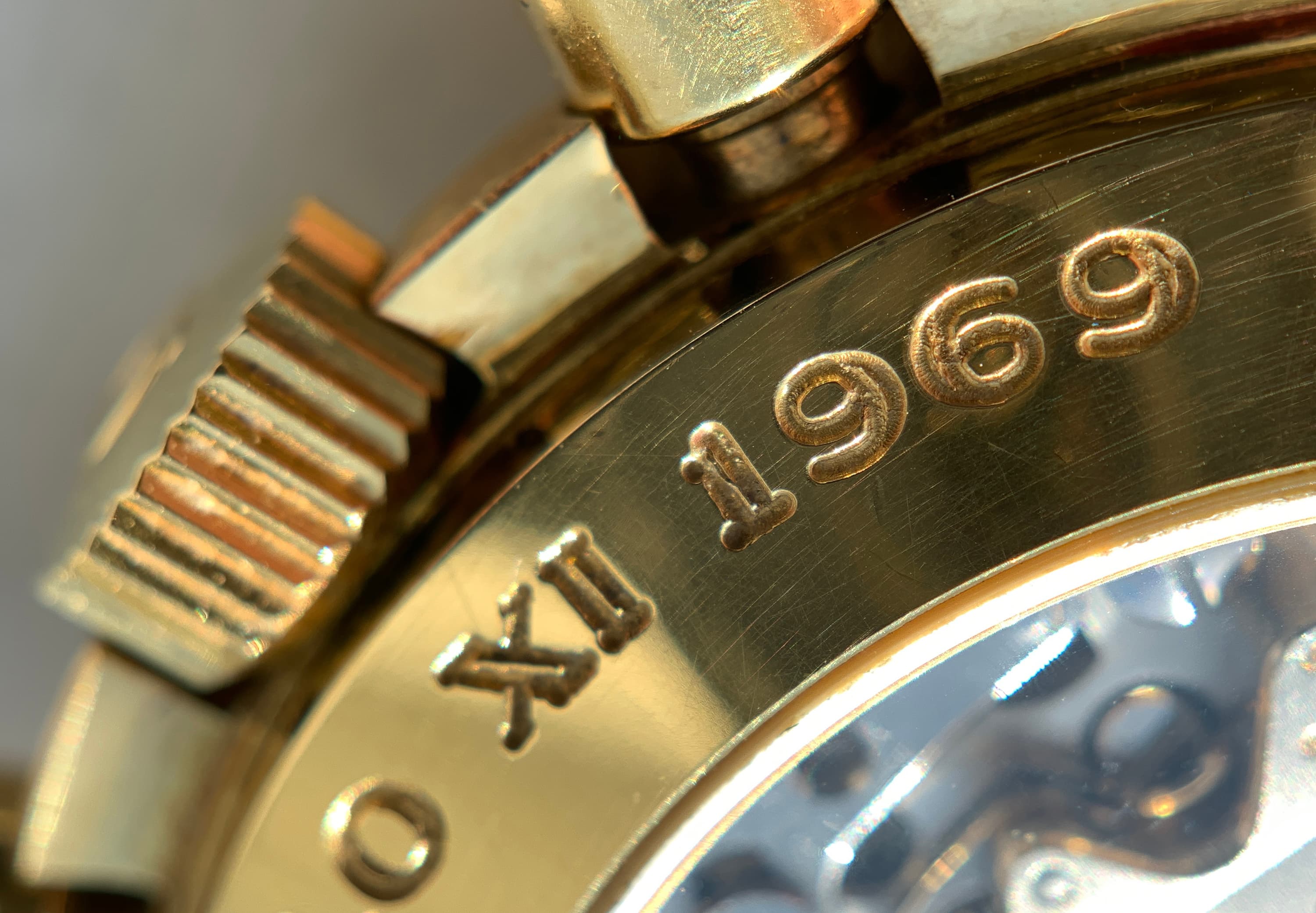

Achterdeksel

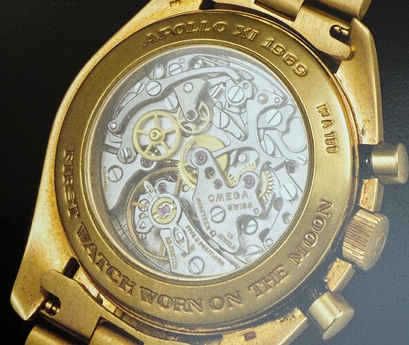

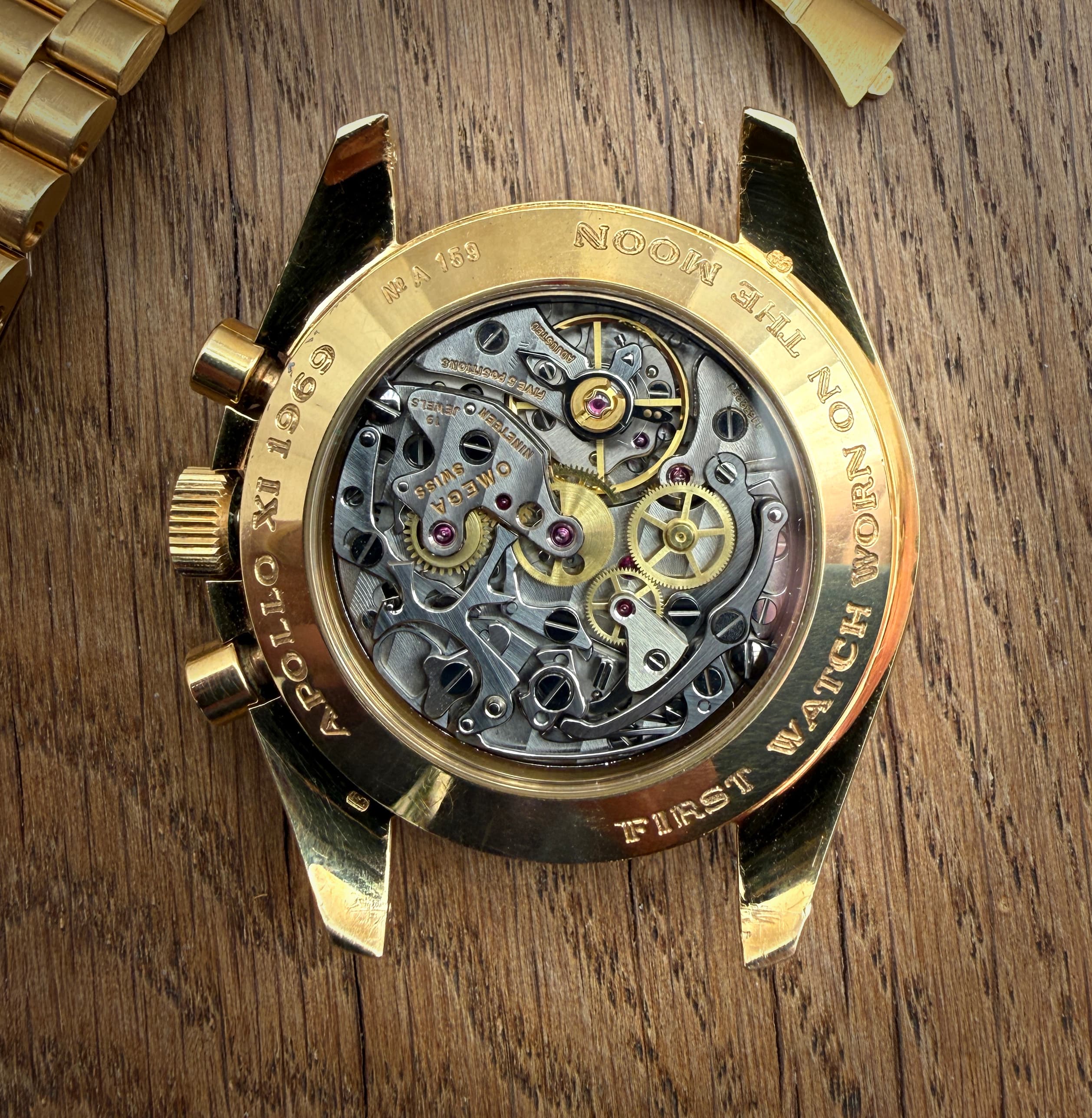

Het achterdeksel is een ‘snap fitting caseback’ en ik heb geen idee waarom ze voor deze methode hebben gekozen. Je drukt het achterdeksel dus recht naar beneden vast. Wellicht dachten ze bij Omega dat het goud te zacht zou zijn om het met kracht dicht te draaien? Het lijkt me minder waterdicht te zijn dan een standaard schroefdeksel.
Voor het beoordelen van de gravure was de brochure heel handig!
De reden waarom ik -én andere kenners- denken dat deze Speedmaster amper gepolijst is, is vanwege de enorm scherpe tekst. Bij veel exemplaren zag ik afgeronde randjes van de Apollo 11 tekst en dit komt altijd door het polijsten. De tekst op dit achterdeksel is nog heel erg strak!
Fouten in het Omega archief!
Mijn kastnummer is A159 en Grégoire Rossier wist mij te vertellen dat er enkele fouten in het Omega-archief zijn ontdekt. Omdat de leverbonnen met de typemachine werden ingevuld én een paar dagen later ook handmatig werden ingevoerd in het archief, zijn er fouten gemaakt. Een ‘8’ lijkt immers enorm op een ‘0’, vooral als ze over een scheidingslijn werden getypt. Zo zijn er een paar kastnummers aan meerdere serienummers gekoppeld. En Grégoire had leverbonnen aangetroffen zonder kastnummers erbij, dus mogelijk zijn deze niet opgenomen in het archief! Ik ga er zeker eentje aanvragen bij Omega als het weer mogelijk is.

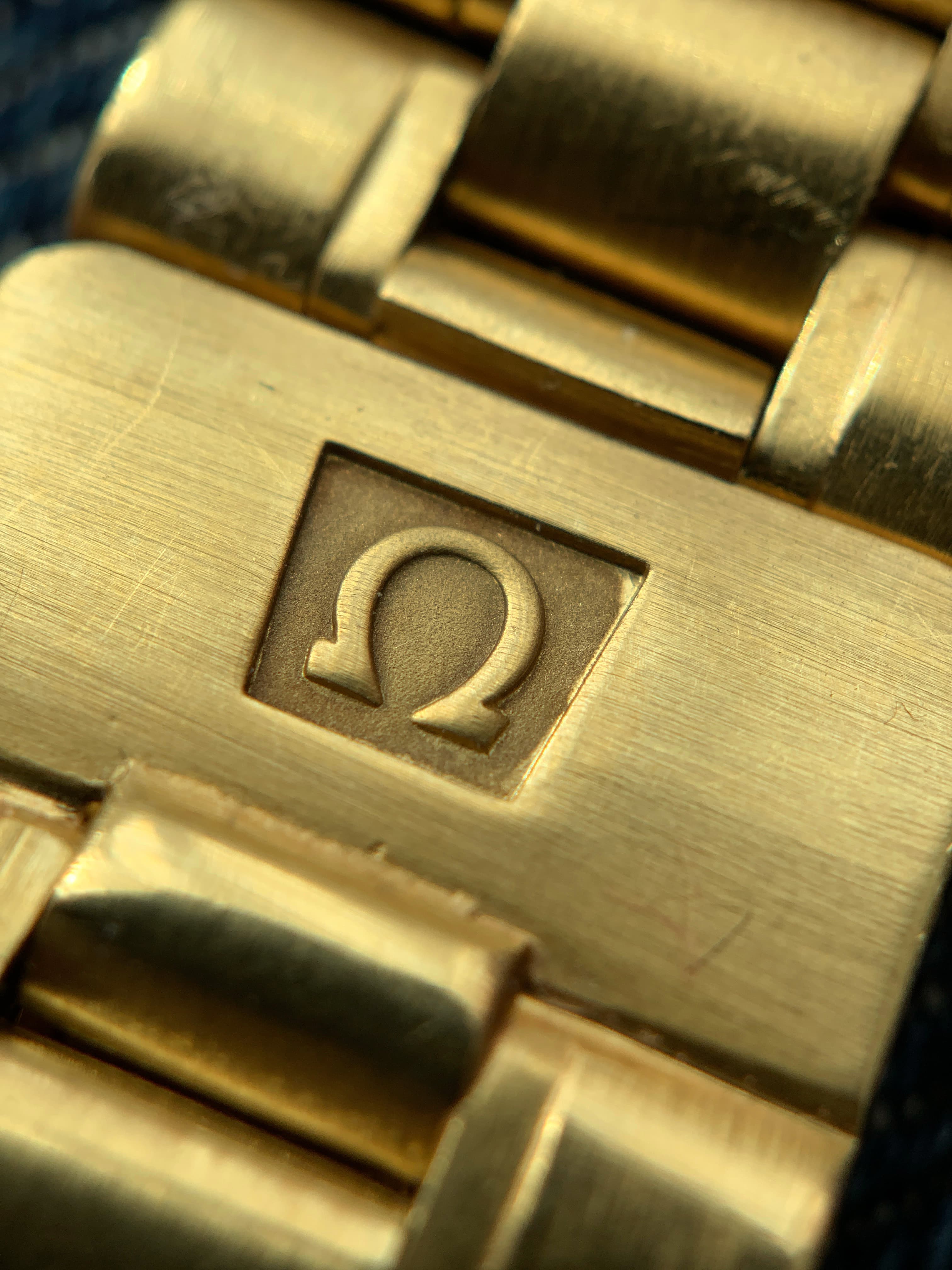

De band heeft veel weg van de BA145.022 uit 1969 en is tevens de inspiratie geweest voor de huidige 3861 band. Het grote verschil met deze jaren ’80 uitvoering is de deels verborgen vouwsluiting, met een klein Omega logo erop. Je klikt het los door het knopje aan de zijkant in te drukken.
Logo op de sluiting
Links de drukknop, rechts het haakje waar het op vastklikt

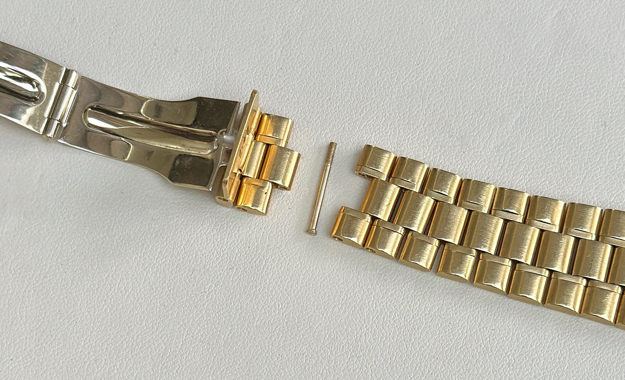

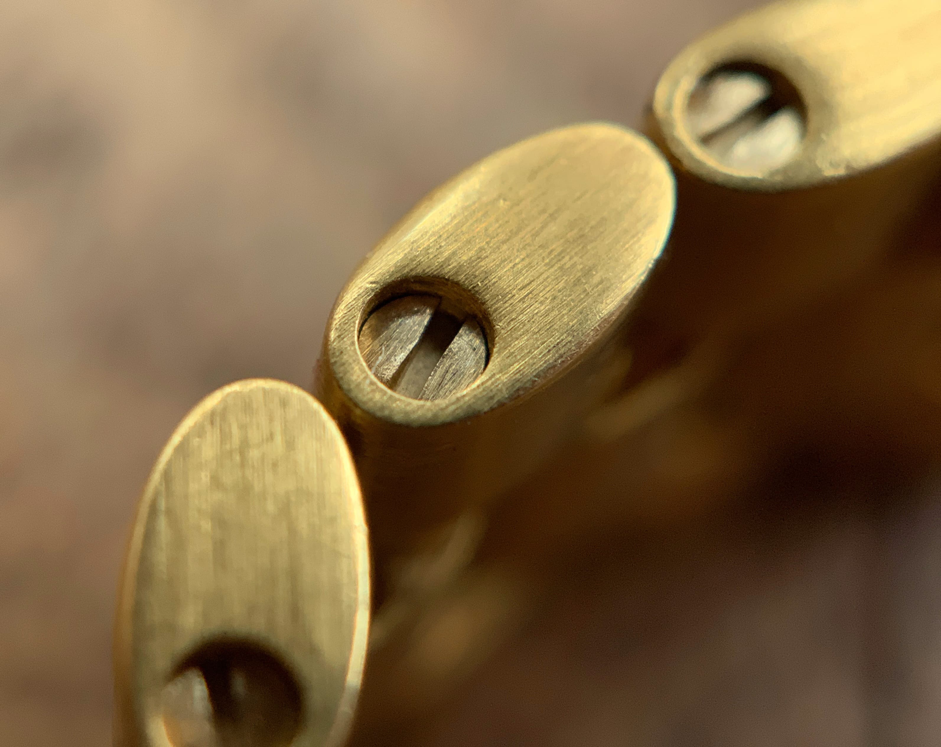

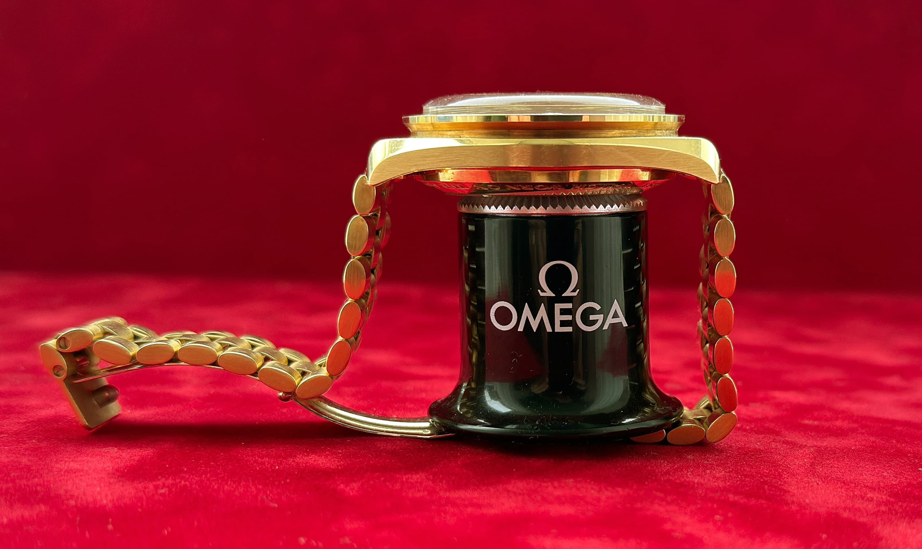

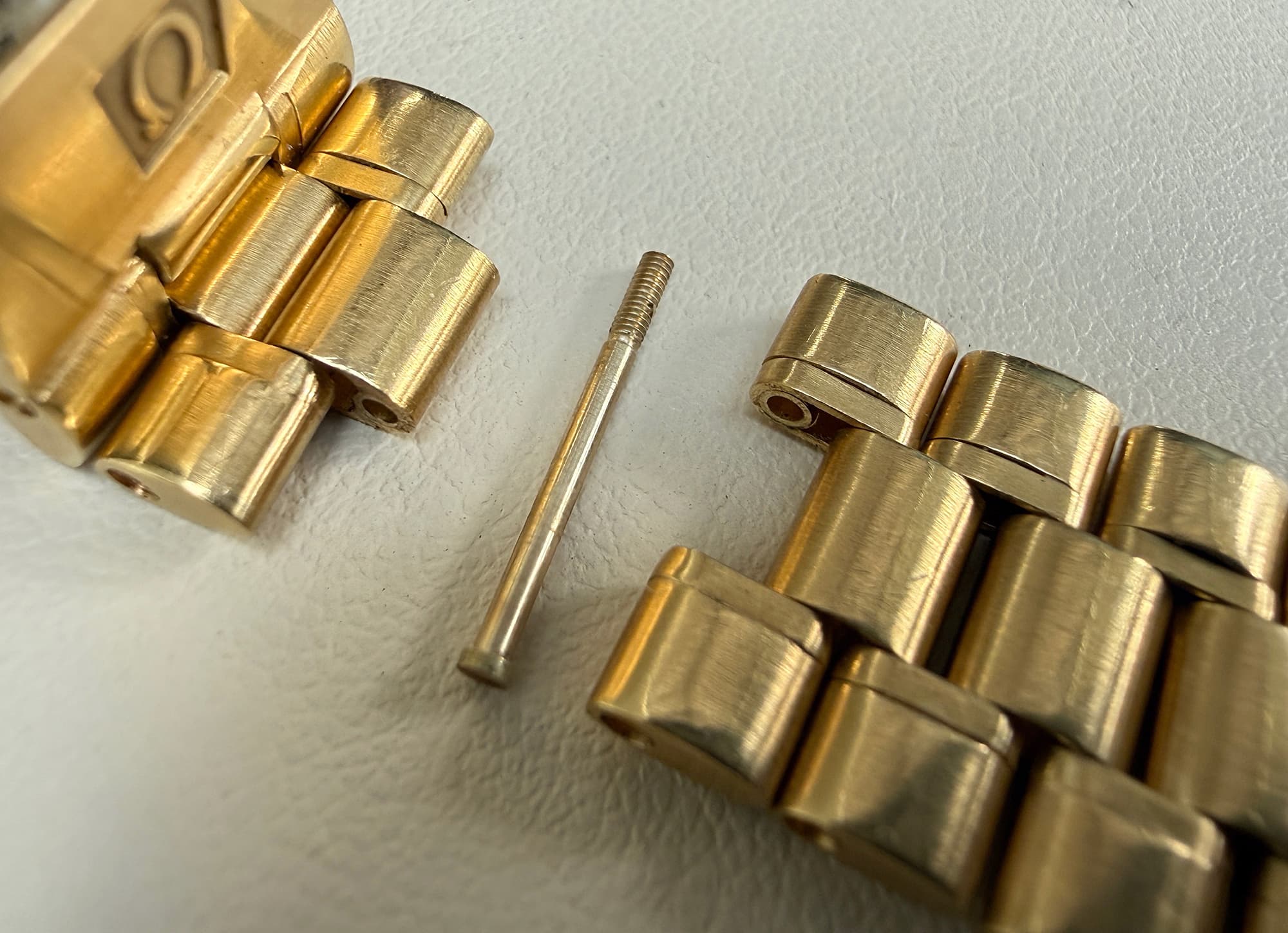

Deze band heeft 25 schakels waarvan je er 6 kan verwijderen met handige schroefpennen. Met mijn 18cm polsen moest ik er drie uithalen en dat gaat opvallend eenvoudig! Waarom de latere banden dit niet meer hebben is voor mij een raadsel. Waarschijnlijk om de productiekosten te drukken.
Dit werkt echt super! Mooi gemaakt.

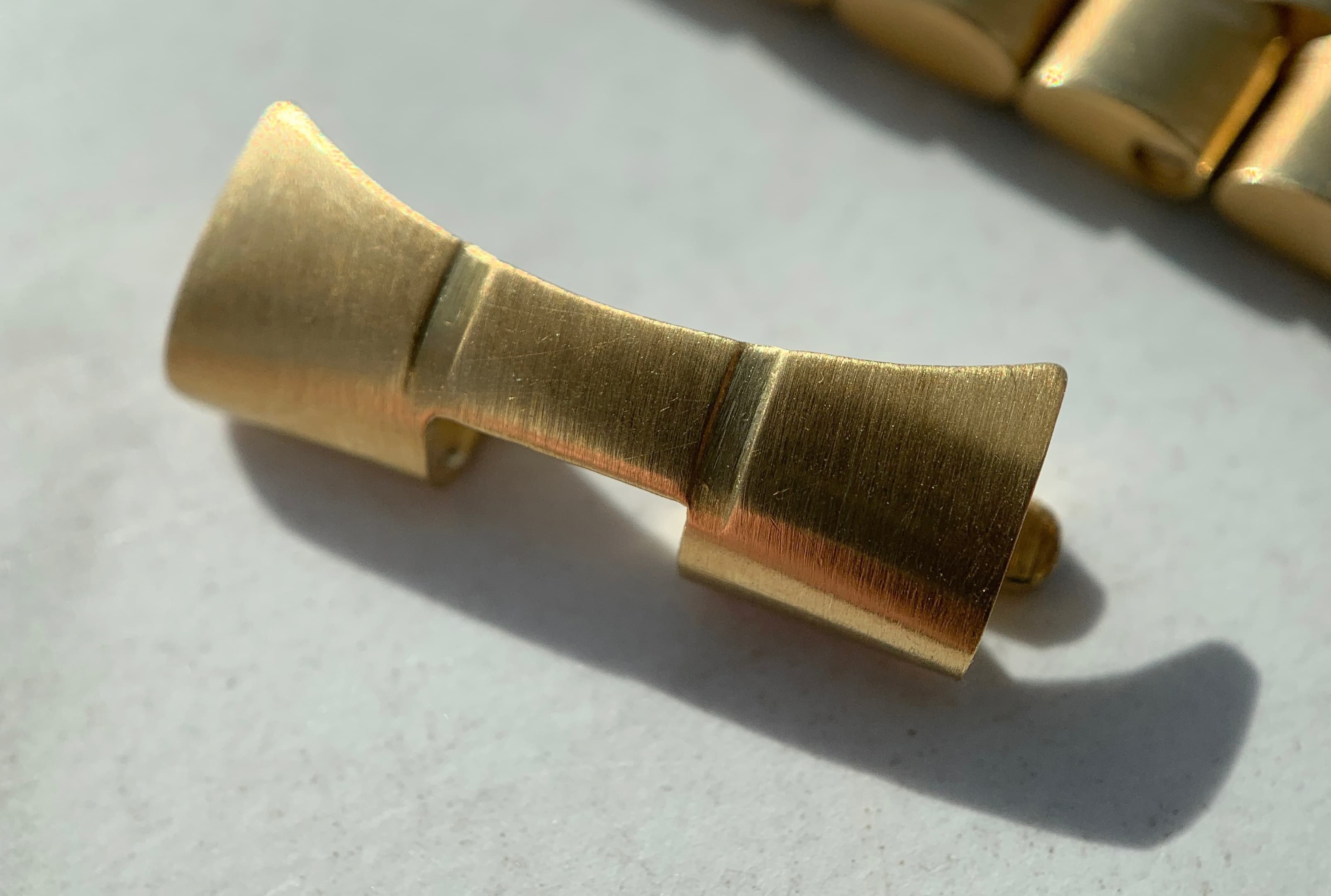

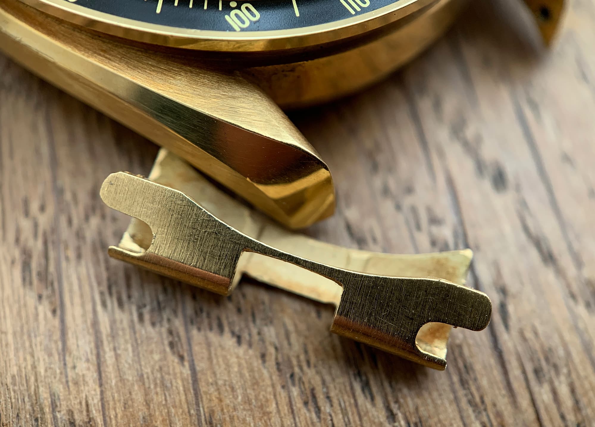

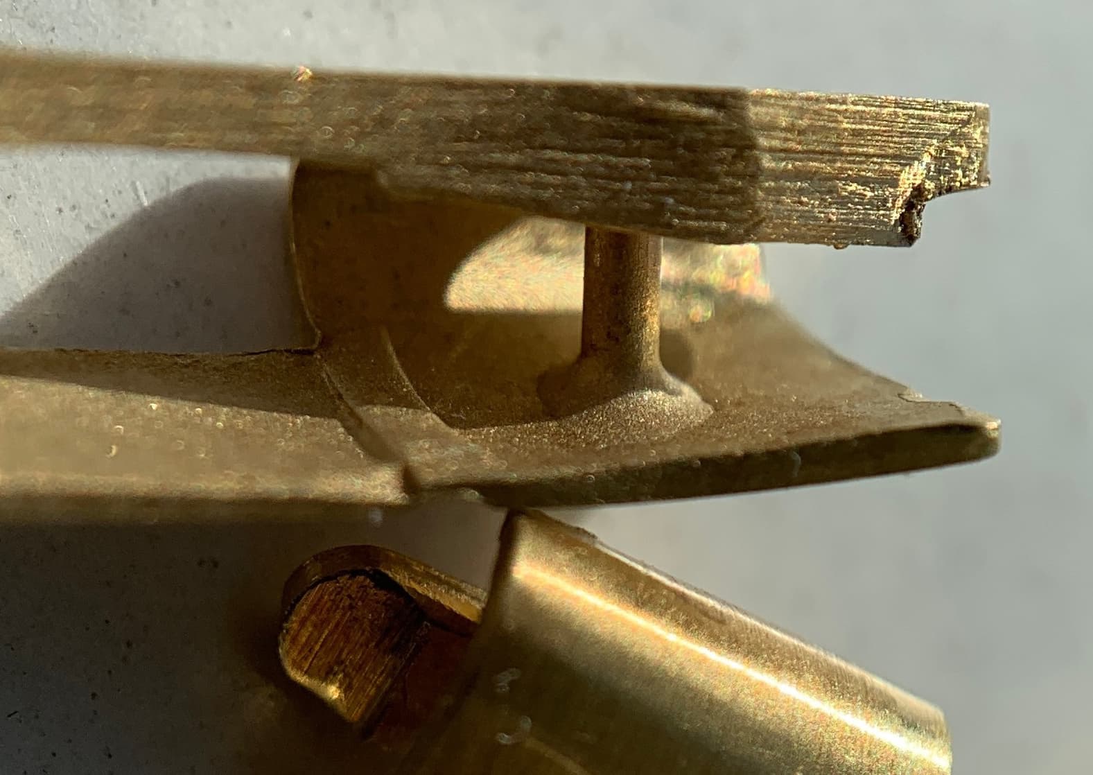

De eindschakels zijn heel stevig gemaakt van dik goud en twee verstevigingen aan de binnenzijde, die tevens de springbar op z’n plek houden. De eindschakel zit heel strak tegen de kast aan en beweegt vrijwel niet.
Zo ziet het er heel dun en fragiel uit
Hier zie je goed de dikte van het goud en de versteviging
Enkel de buitenste schakels van de band zijn wel “solid”. De band weegt totaal 72 gram en met het horloge erbij 144 gram. Het is lastig te zeggen hoeveel gram goud het totaal is met het saffierglas, uurwerk etc. Met de huidige goudprijs is dit horloge in ieder geval een koopje geweest!

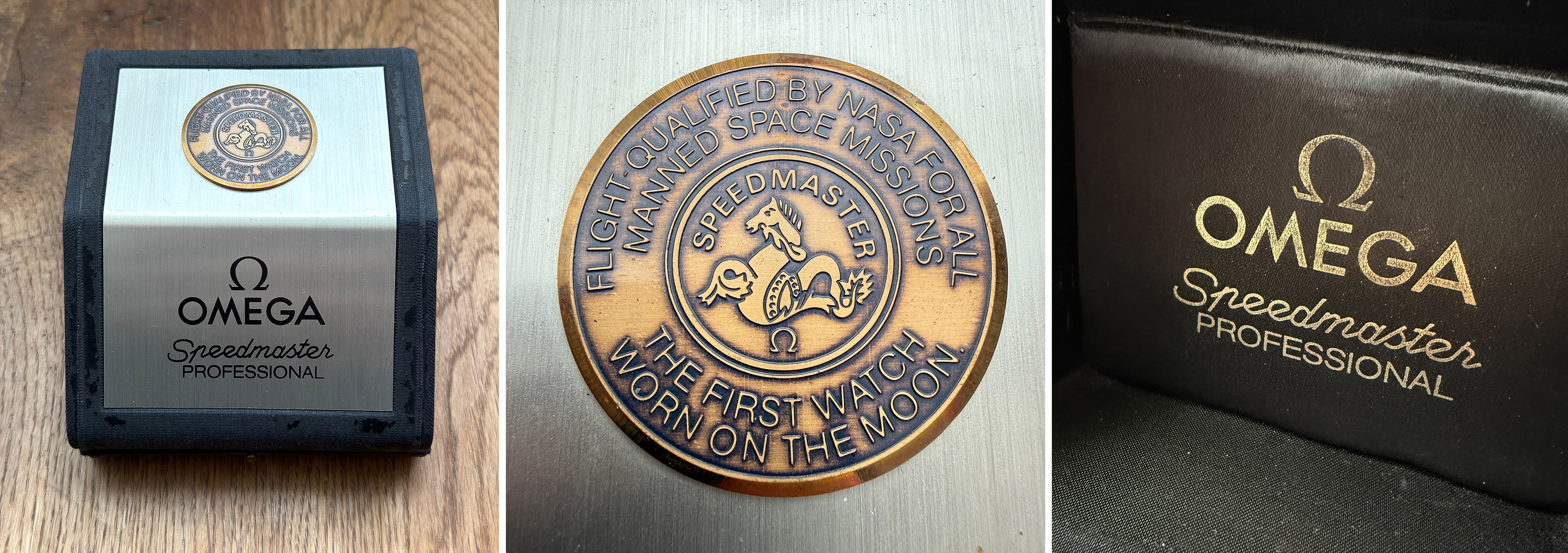

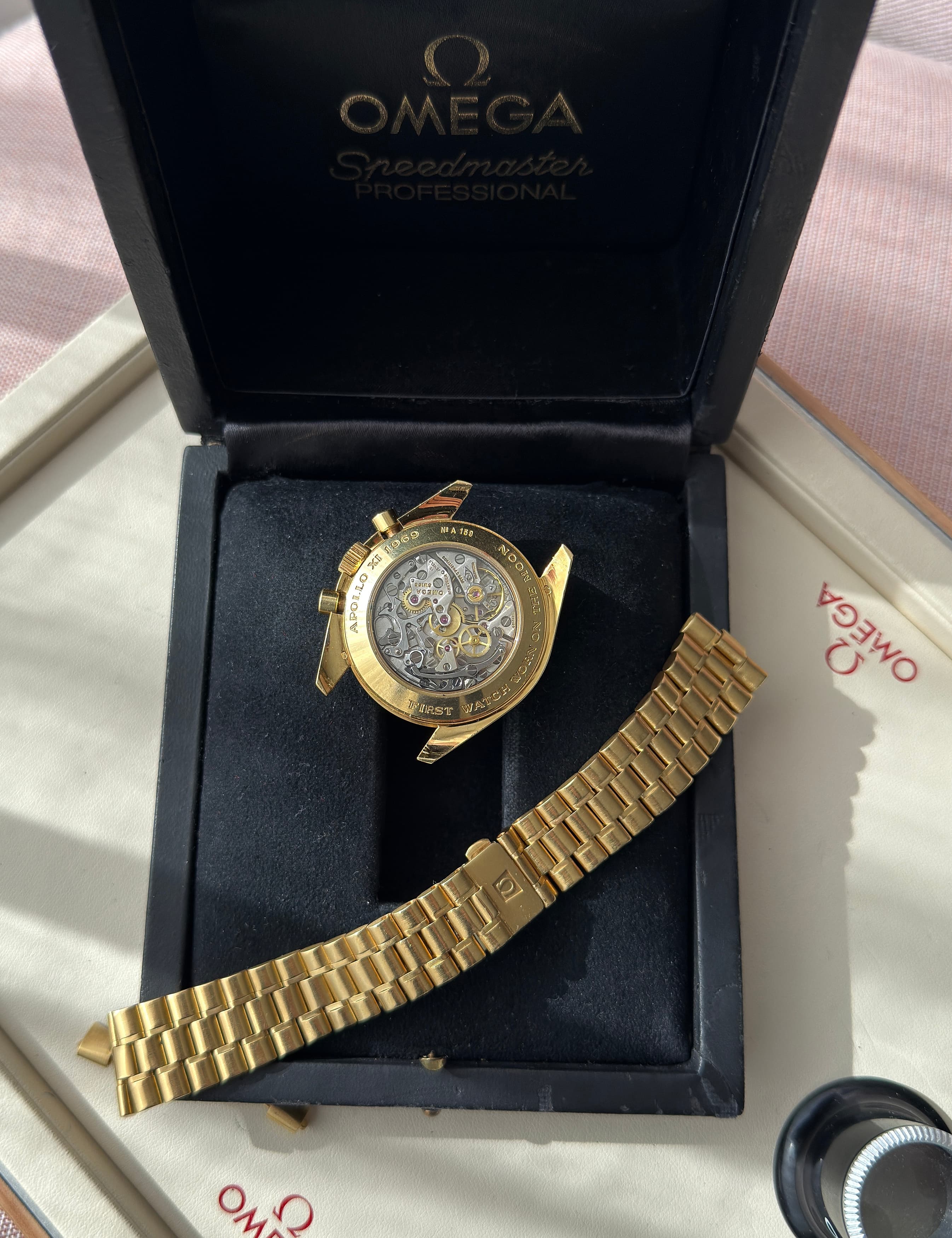

Doos

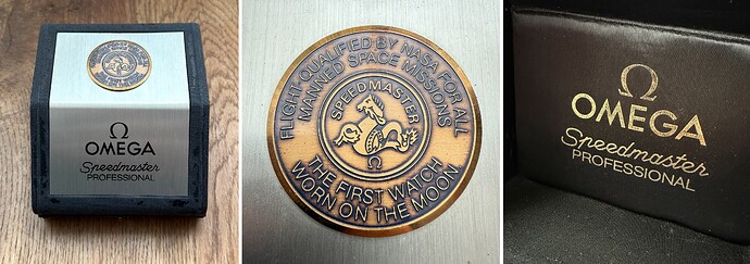

Leuke bijkomstigheid is de originele doos voor de Duitse markt. De rest van de wereld kreeg een ander soort doos.
Deze zwarte neplederen doos laat aan de buitenzijde zijn leeftijd goed zien. Het gebogen aluminium plaatje met het Omega Speedmaster Professional logo ziet er puntgaaf uit. Het bronskleurige embleem heeft wel duidelijke verkleuring. De gouden opdruk aan de binnenkant steekt heel mooi af op het zwart.
Helaas ontbreekt de houder voor het horloge en er is vast wel ergens iets soortgelijks voor te vinden. Er hoort ook een certificaat bij en zit niet bij deze set. Voor deze prijs maakt me dat niet veel uit want de premiums voor “full sets” zijn fors. Ik ben er blij mee!
