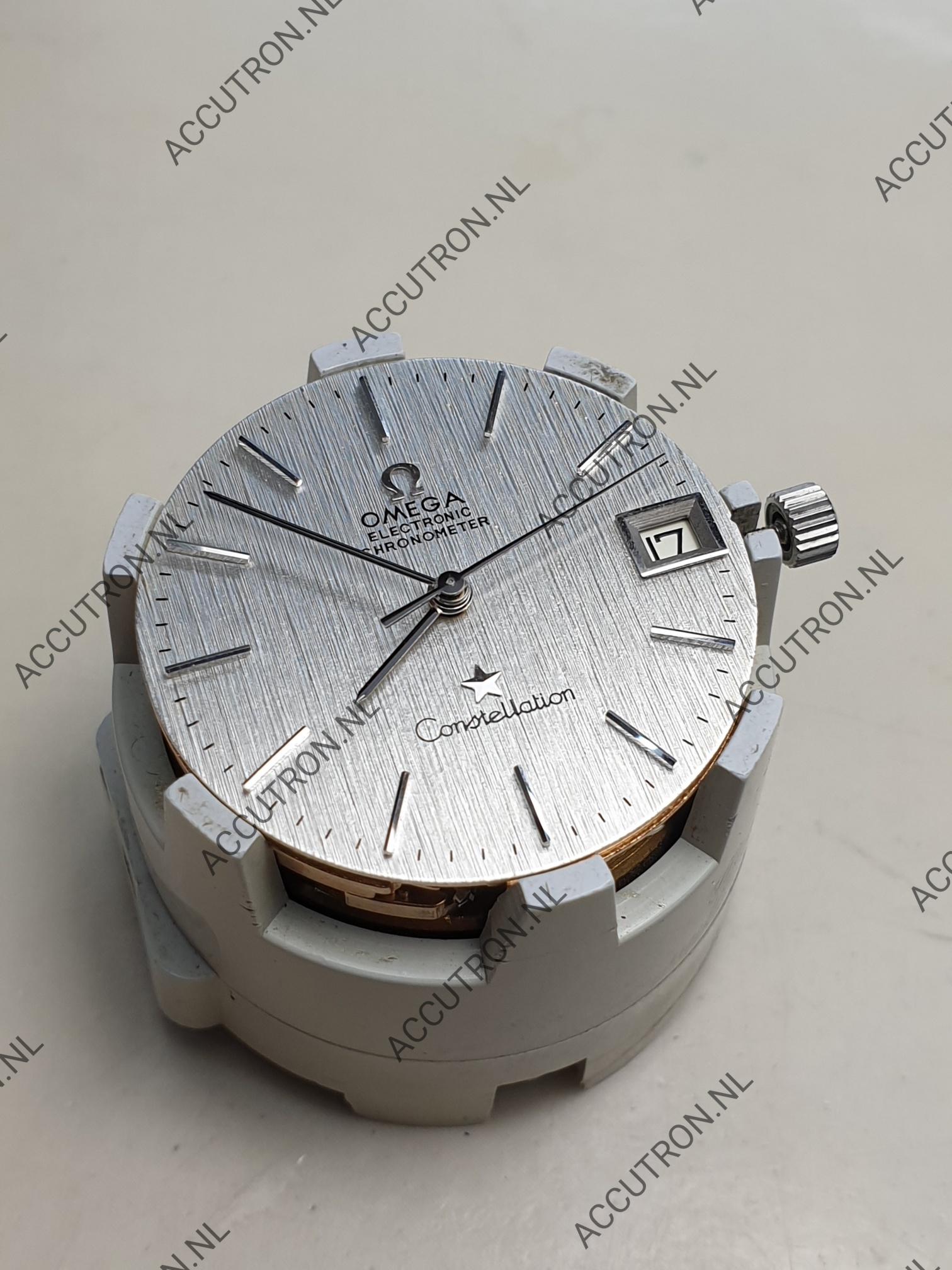

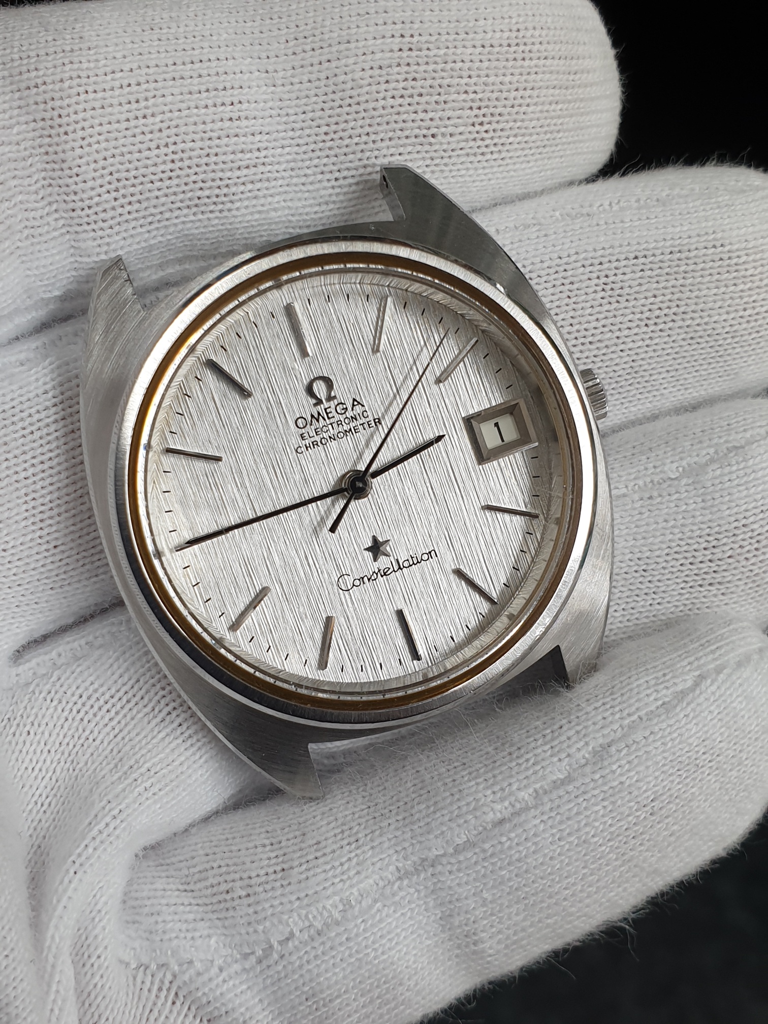

- Er staat geen f300 op de wijzerplaat
- Het ontwerp van de wijzerplaat lijkt sterk op de Constellations met een automatisch uurwerk (uit die tijd), inclusief de ster welke je niet bij de f300 Constellations ziet.

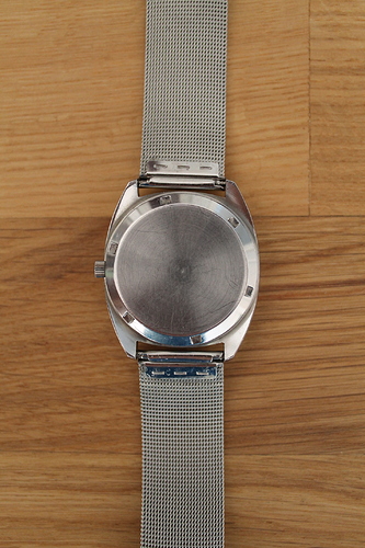

- Het nummer in de achterkant van de kast is 198.741. De 198 zou correct moeten zijn voor een stemvork horloge, maar 741 is erg hoog. Volgens watchforum.co.uk ligt het hoogste, normale f300 modelnummer rond 198.076. Er zijn een paar hogere nummers, maar dit lijken speciale dingen te zijn zoals de 198.1742 wat een zakhorloge is met een stemvork en 198.5001 welke een massief 9k gouden kast heeft (zie ook: electric-watches.co.uk).

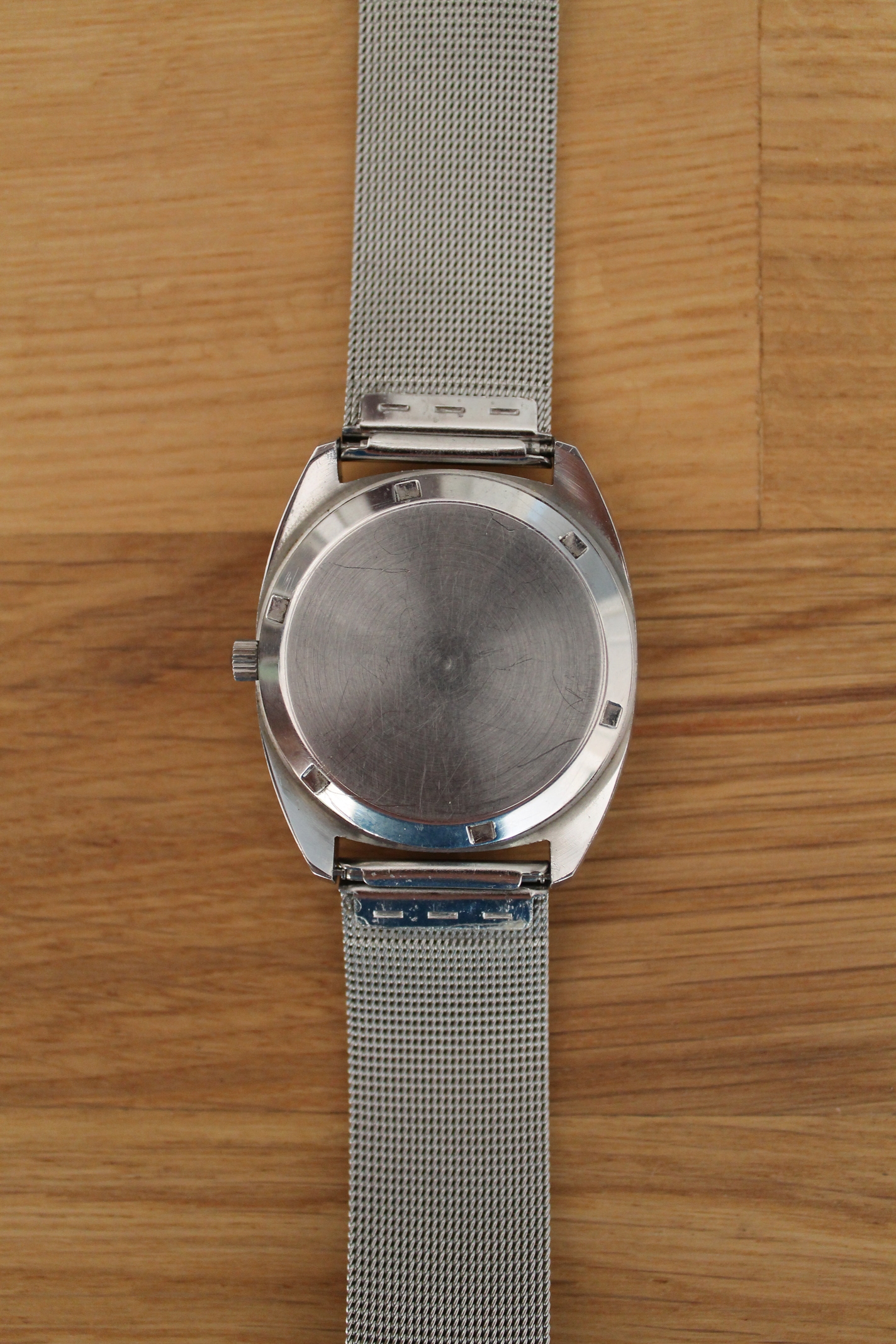

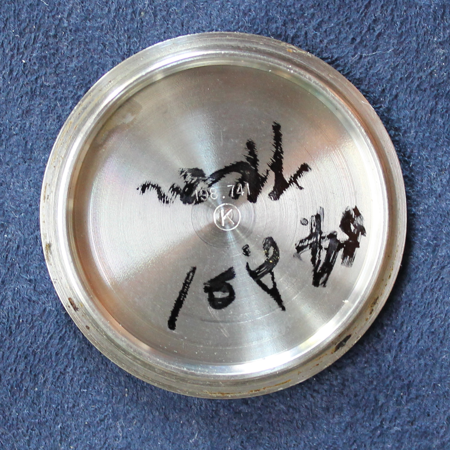

- Er zitten geen Omega merktekens in de binnenkant van de caseback.

De (naar mijn onbescheiden mening) prachtige wijzerplaat:

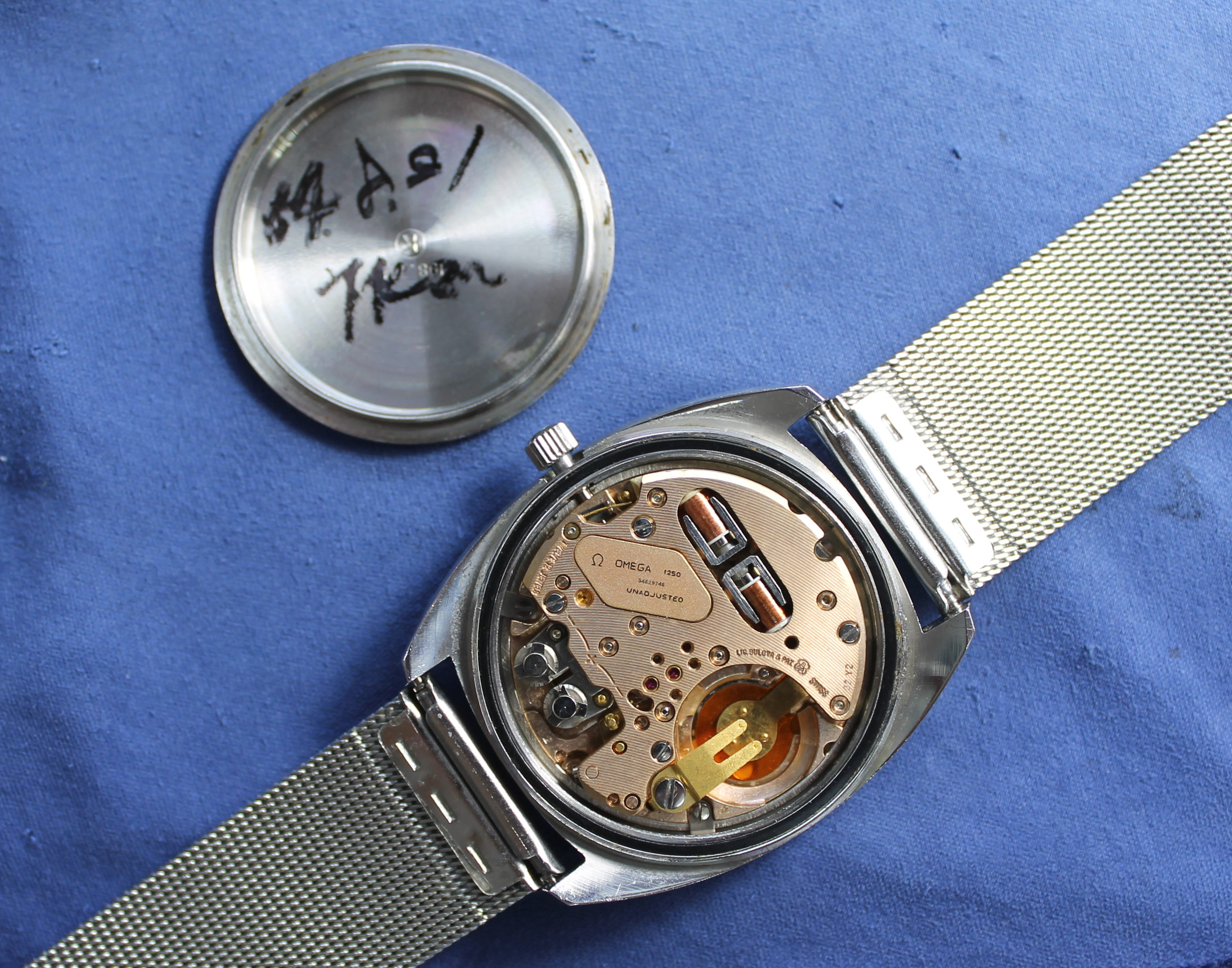

De kale achterkant:
En het vreemde, hoge casenummer (198.741):

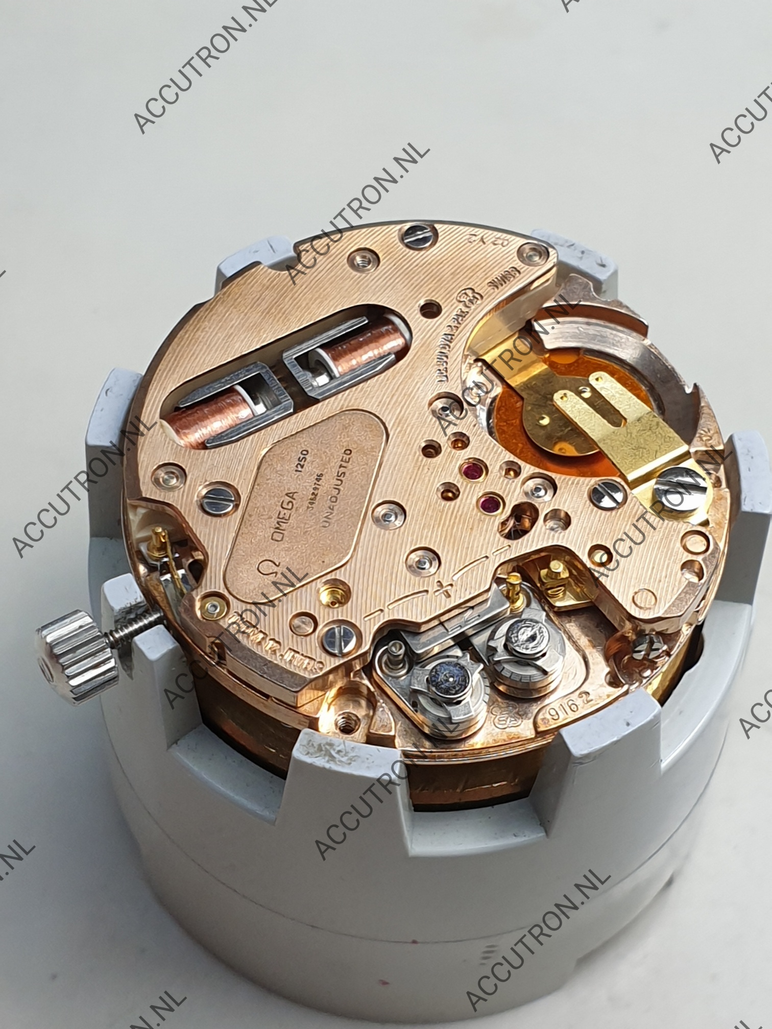

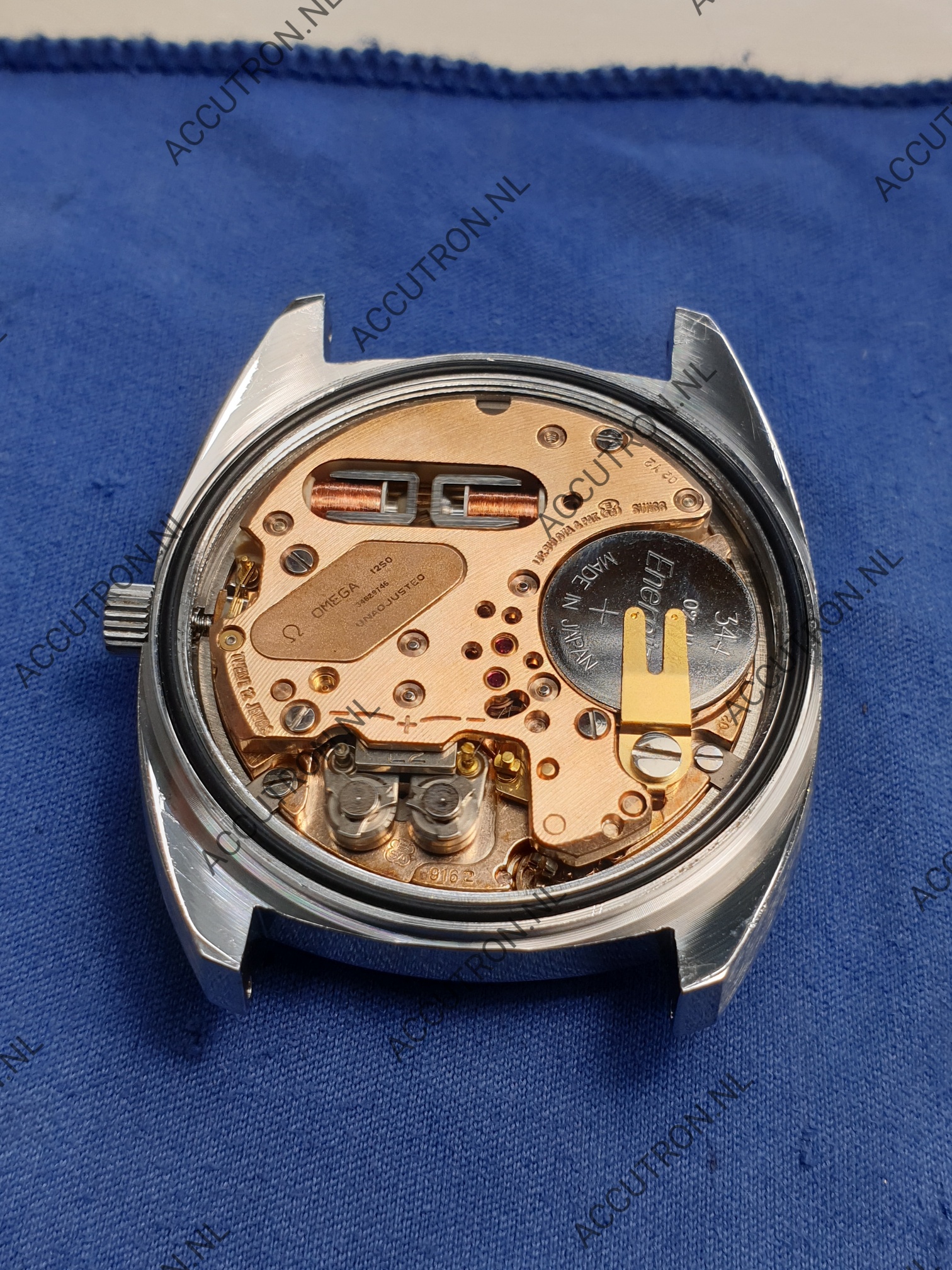

Het bekende Omega caliber 1250 uurwerk is in feite een ESA9162 uurwerk met wat extra (blad)goud in de afwerking. Dit uurwerk is vanaf 1970 tot en met 1979 (naar het schijnt) in diverse f300 Omega’s gekomen (bron: electric-watches.co.uk). Dit uurwerk is gebaseerd op het Boluva Accutron uurwerk wat ontwikkeld is door Max Hetzel. Afhankelijk van merk en type, trilt de stemvork 300 tot 720 keer per seconde. Hierdoor tikt het horloge niet, maar zoemt het. Daarnaast zorgt het ervoor dat de secondewijzer 300 tot 720 keer per seconde beweegt, waardoor het lijkt alsof deze volledig vloeiend loopt. De 1250 doet zijn werk op 300Hz (en vandaar dat de meeste Omega’s met dit uurwerk bekend staan als f300)
Het ESA 9162 uurwerk is door diverse horlogemakers gebruikt, waaronder Baume et Mercier, Eterna (1550), Cerina (29-151), IWC (150), Longines (6312), Tissot (2010) en Zenith (50.0).
Omega had meerdere varianten in omloop, waaronder de 1250 (drie wijzers, met datum) en de 1260 (drie wijzers, met datum en dag). De 1255 lijkt in dezelfde familie te zitten, maar is in feite een ESA9160 stemvork uurwerk (chronograaf met datum en dag).
Bron: calibercorner.com

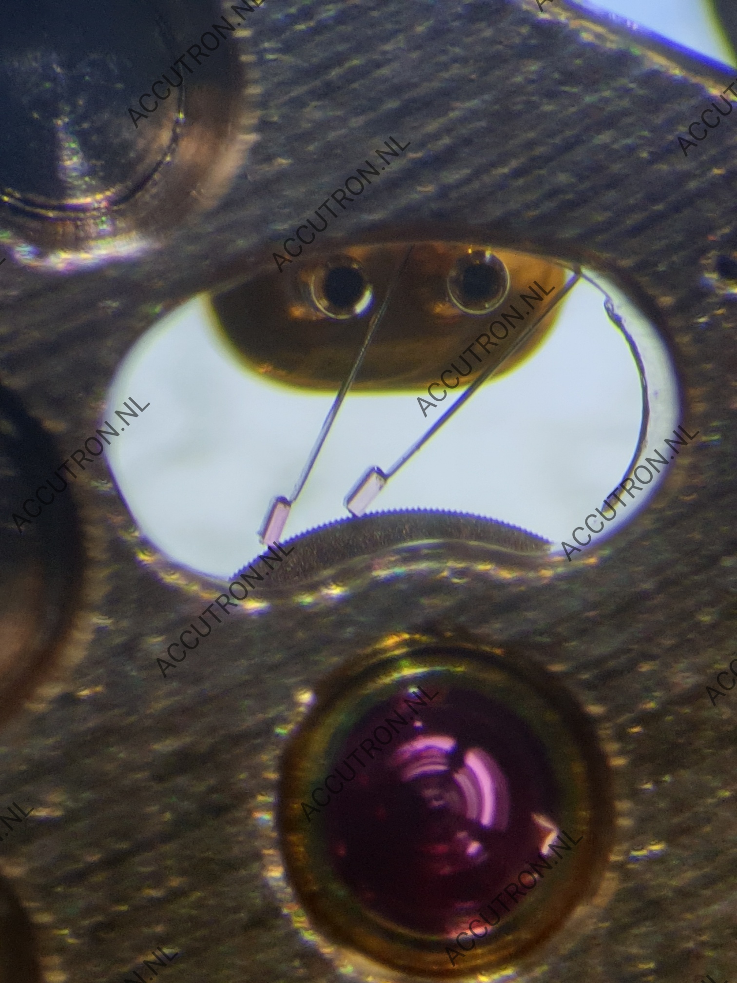

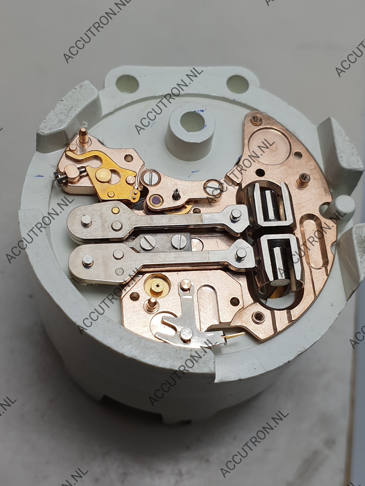

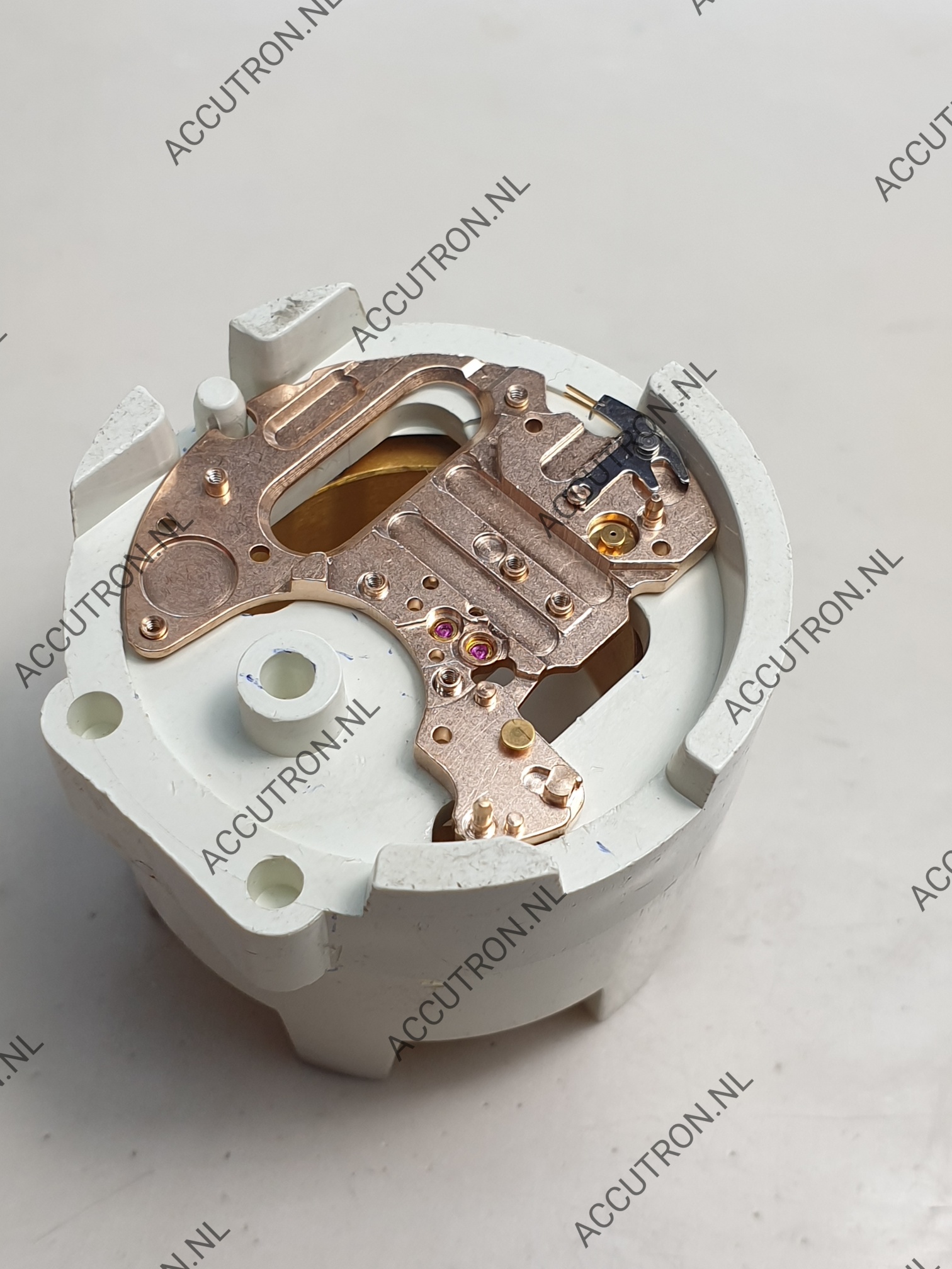

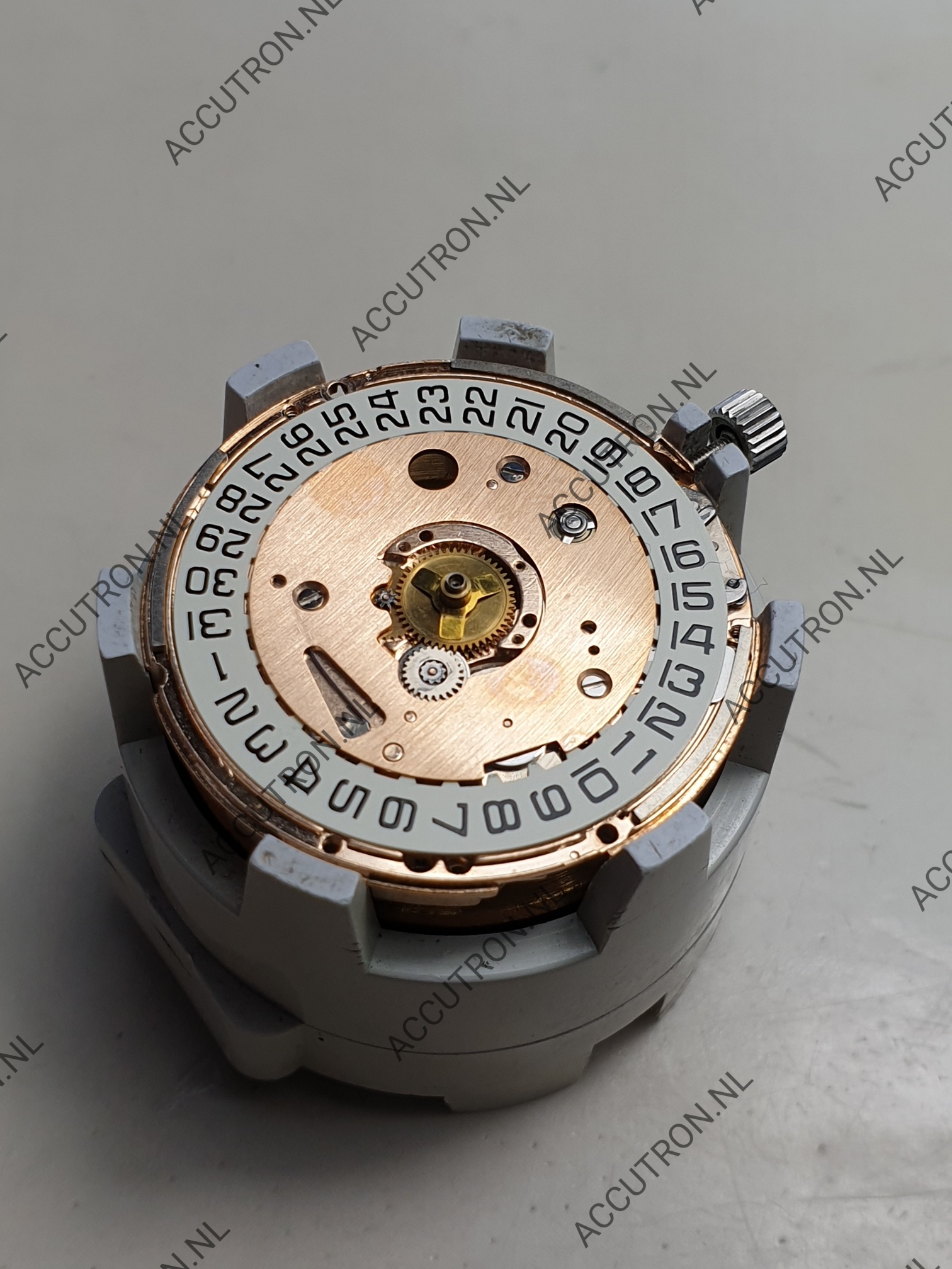

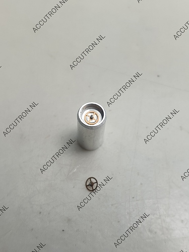

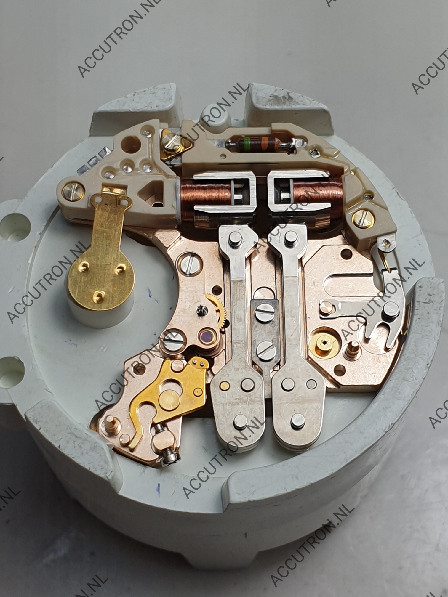

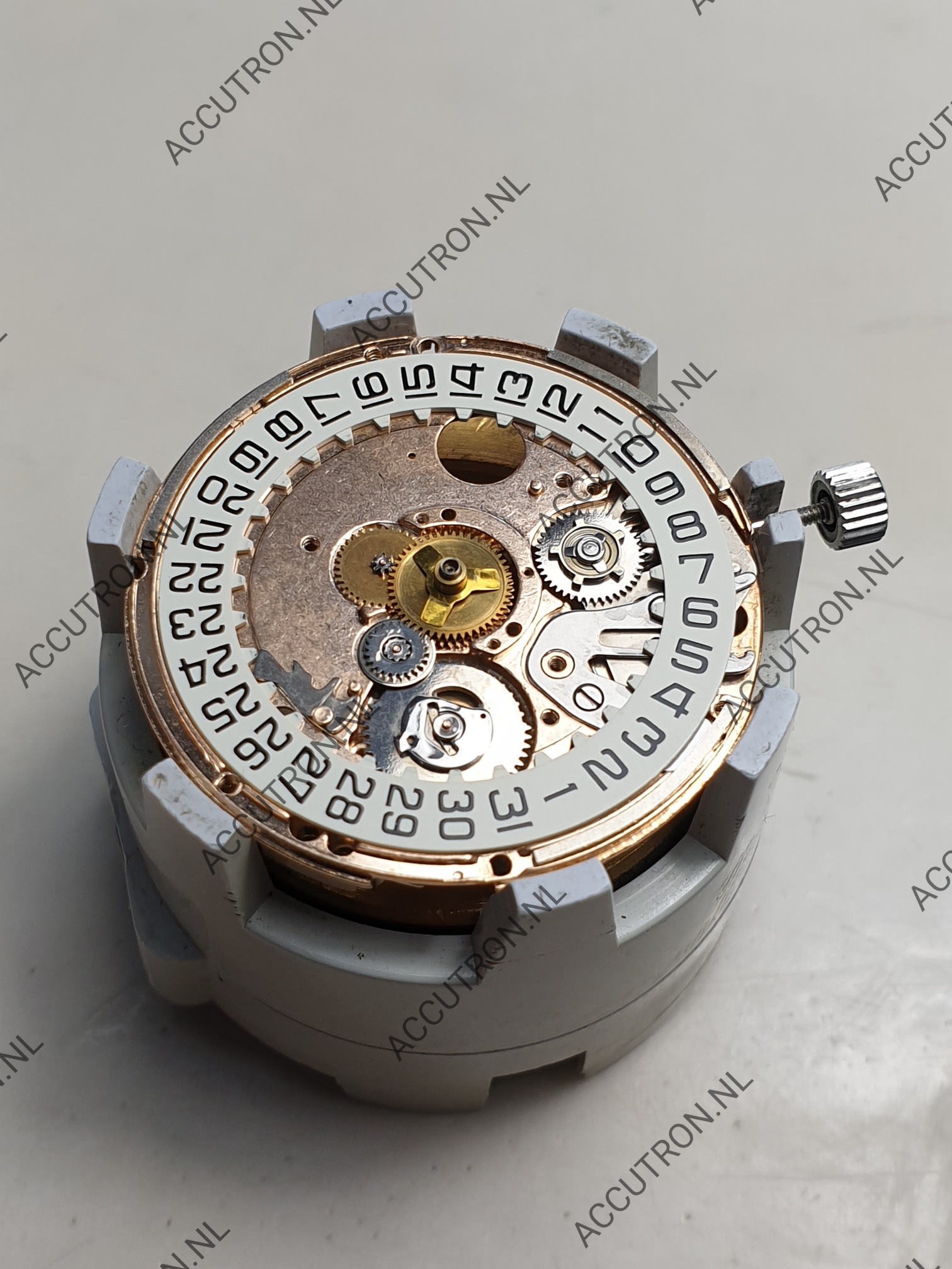

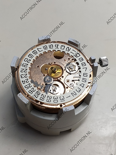

Het horloge ligt nu (helaas maar gelukkig) bij Gerrit van accutron.nl. Hij is echt een specialist met een aanstekelijke passie voor z’n werk. Erg leuk om daat even geweest te zijn, vooral ook omdat we beiden een bepaalde liefde voor Volvo’s hebben en hij een hele mooie P1800 op de oprit had staan vandaag. We hebben samen even gekeken naar de algehele staat en we waren het er over eens dat het horloge geen zwaar leven heeft gehad, (kast is messcherp en lijkt niet gepolijst, minimale oxidatie op sommige componenten maar niet noemenswaardig) maar dat er wel wat is bezuinigd op het onderhoud. Vooral het index palrad was aardig versleten en gaat vervangen worden. De rest was gelukkig (op het eerste gezicht) goed in orde dus na een goede schoonmaak- en smeerbeurt moet ik weer jaren kunnen genieten van dit horloge. Ik kan niet wachten tot ik het horloge met een paar weken weer terug heb! Gelukkig is er tot die tijd de Seamaster.
