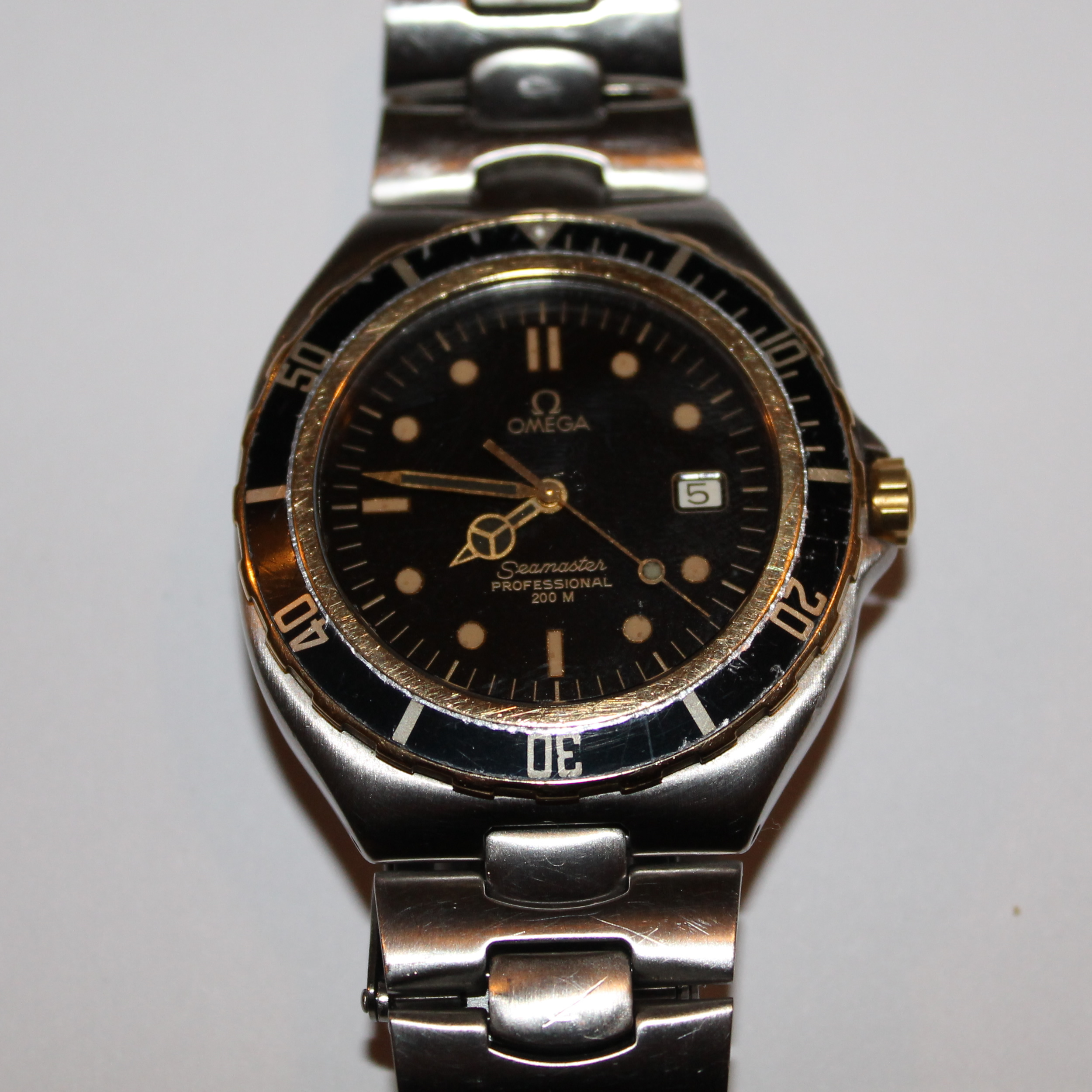

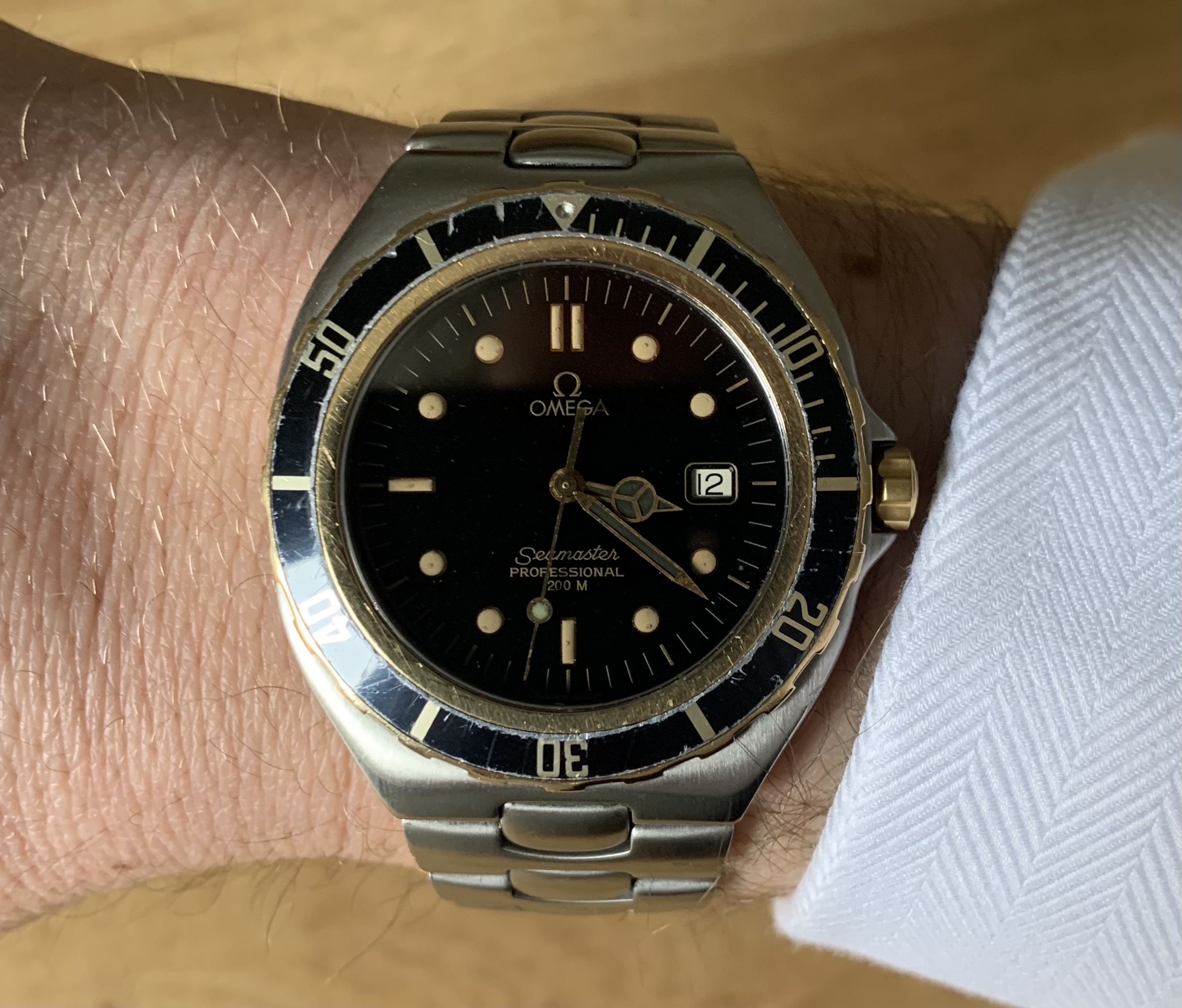

Wijzers
Het eerste wat opvalt aan mijn Seamaster 200 zijn de Mercedes wijzers. De vraag âhoezo zitten er Rolex wijzers op een Omegaâ wordt dan wel eens gesteld, hoewel die niet echt terecht is daar bijvoorbeeld Tag Heuer ook horloges heeft gemaakt met Mercedes wijzers.
De Seamaster is aanvankelijk geleverd met de zogeheten Mercedes wijzers, maar later met de zogeheten zwaard wijzers, die ook (min of meer) daarna op de Seamaster Professional 300 zijn gebruikt.

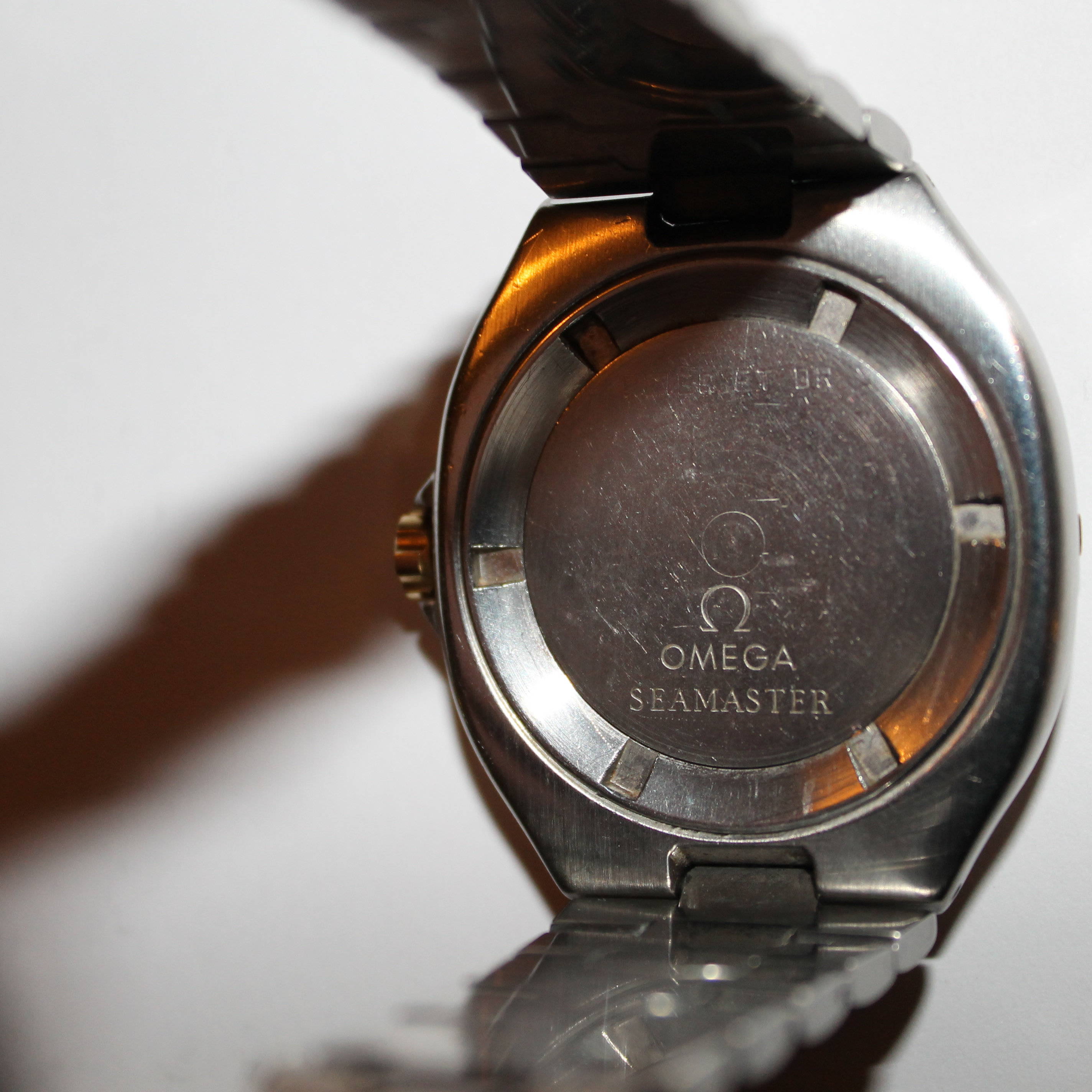

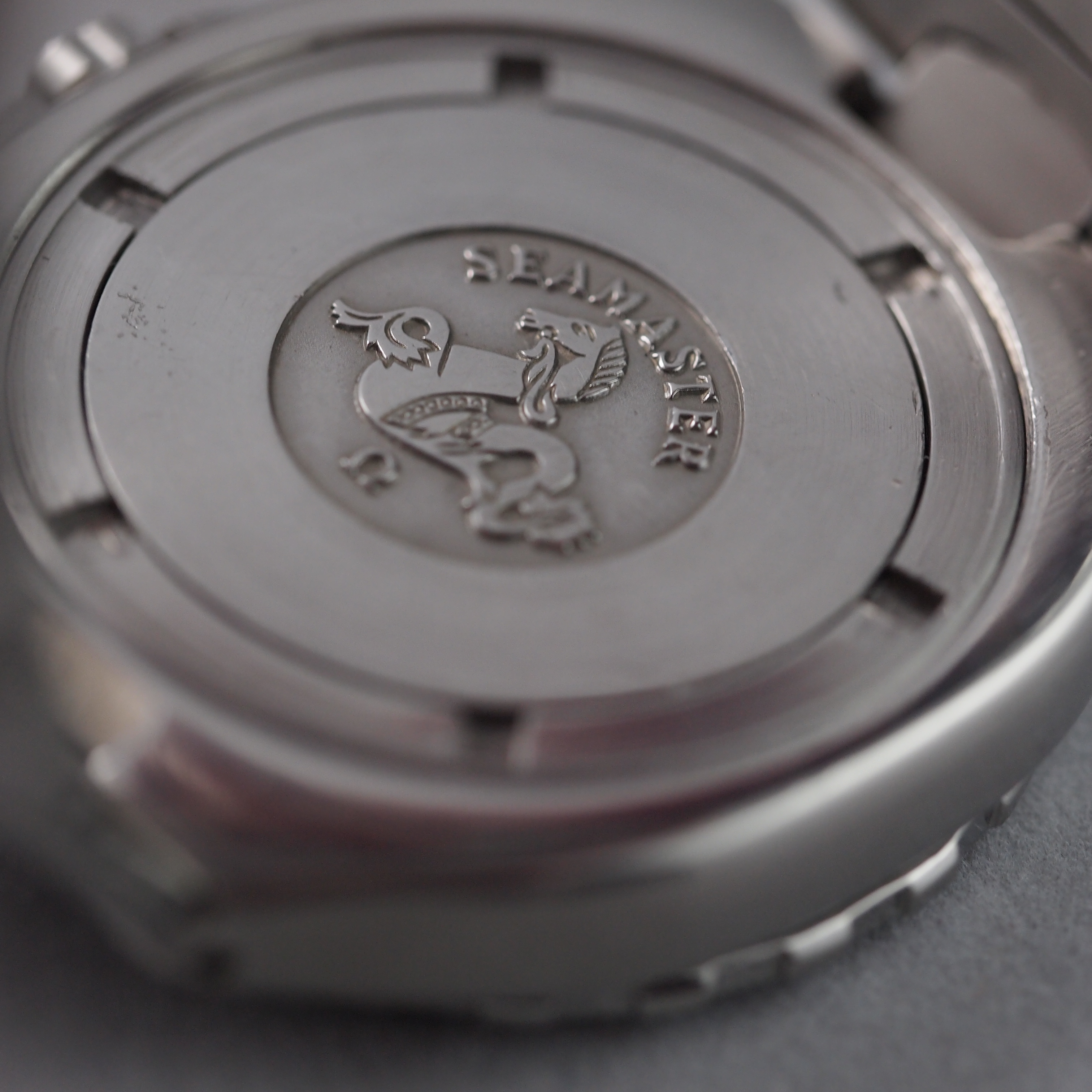

De achterkant
De achterkant heeft gedurende de productie periode een aantal wijzigen gehad. Het zijn allemaal schroef-casebacks. De eerste versies zijn zeer simpel en worden soms vermeden omdat het de indruk geeft van een nep horloge. De aller eerste modellen hadden een simpele achterkant bestaande uit 2 delen met enkel het omega symbool en de tekst âOMEGA SEAMASTERâ in het metaal gestanst. De quartz modellen hebben een âingedrukteâ achterkant, terwijl de automaten dat niet hebben omdat dit uurwerk iets dikker is.
Later is de achterkant uit 1 stuk gemaakt en was voorzien van het bekende zeepaardje.
Kale caseback van mijn 1988 full size quartz
Caseback van een 1990 full size automaat

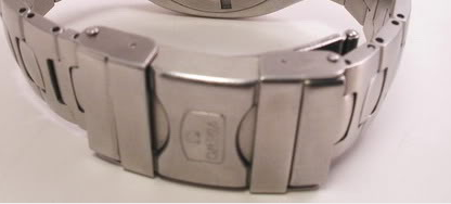

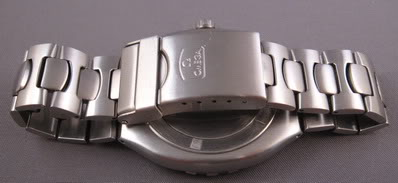

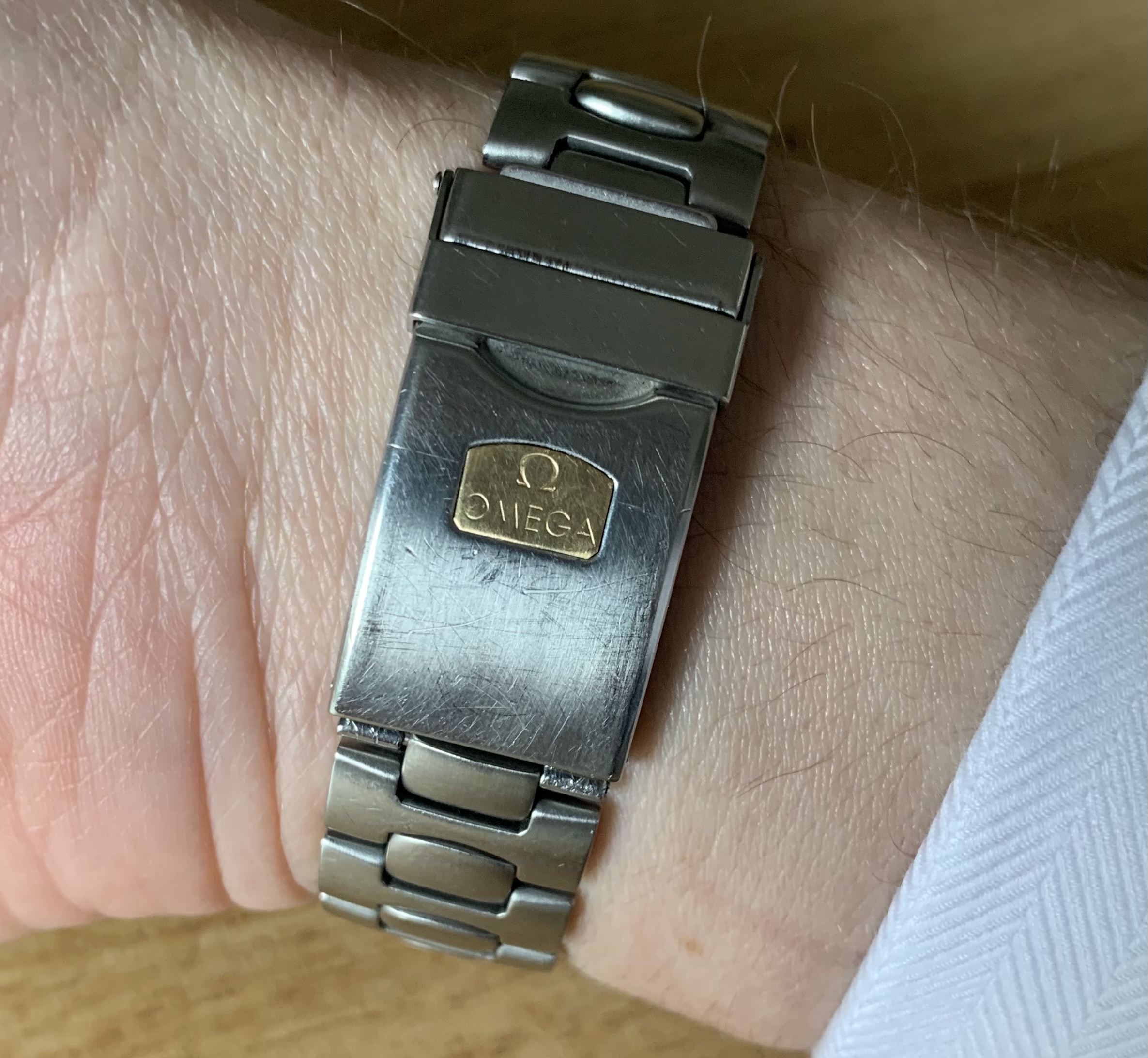

De sluiting
De sluiting is in twee afwerkingen gekomen, afhankelijk of het een volledig roestvrij stalen of een rvs/goud combi was. Het meest interessante is dat de eerdere modellen geleverd werden met een enkelvoudige sluiting met duikextensie, waar de latere modellen een dubbelvoudige sluiting heeft gekregen.

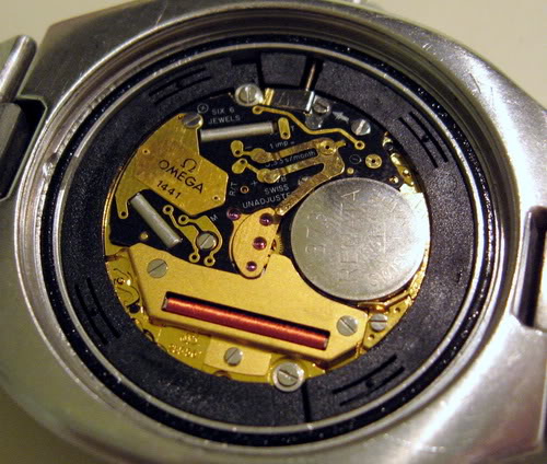

Quartz
De quartz uurwerken zijn te herkennen aan de opdruk âPROFESSIONALâ op de wijzenplaat. De quartz versies zijn in 1987 in productie gegaan met het high-end, thermisch gecompenseerde 1441 (ETA 255.561) uurwerk.
Quote from 1441 manual
Your Omega watch is equipped with a thermo-compensated quartz movement: temperature variations which could easily affect the movementâs precision are automatically corrected and compensated by a quartz thermometer with a frequency of 262.144 Hz = vibrations per second. This assures a time precision of +/- 10 seconds per year. Consequently your Omega watch is much more accurate than a traditional quartz watch.
Eind 1988 is Omega overgegaan op een uurwerk met het kaliber nummer 1438 (ETA 255.461, 6 jewel quartz movement with date).
Het verschil tussen de quartz uurwerken is gemakkelijk te zien als je het horloge open hebt: De 1441 heeft twee zilverkleurige quartz units
De 1438 heeft er maar 1.

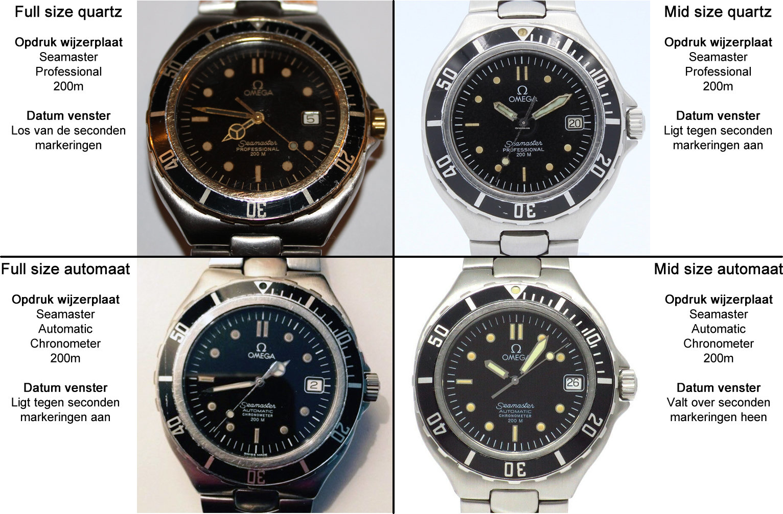

Snel herkennen
In feite zijn er 4 modellen: Full of mid size en quarts of automaat. Gelukkig zijn ze gemakkelijk te herkennen.
Het uurwerk kun je snel herkennen aan de opdruk op de wijzerplaat: PROFESSIONAL (quartz) of AUTOMATIC Chronometer (automaat). Beiden hebben de opdruk â200Mâ hieronder staan. Mocht je een horloge zien en het plaatje is te klein: de automaat heeft 4 regels tekst op de onderste helft van de wijzerplaats, een quartz heeft er 3.
De afmeting kun je zien aan het uurwerk (automaat of quartz) en het datum-venster:
Een full size quartz heeft wat afstand tussen het datum venster en de streepjes (die de seconden markeren). Bij de mid-size kwarts ligt het datum venster tegen deze streepjes aan.
Bij een full size automaat, raakt het datum venster de streepjes en bij een mid size automaat zijn de streepjes volledig verdwenen onder het datum venster.

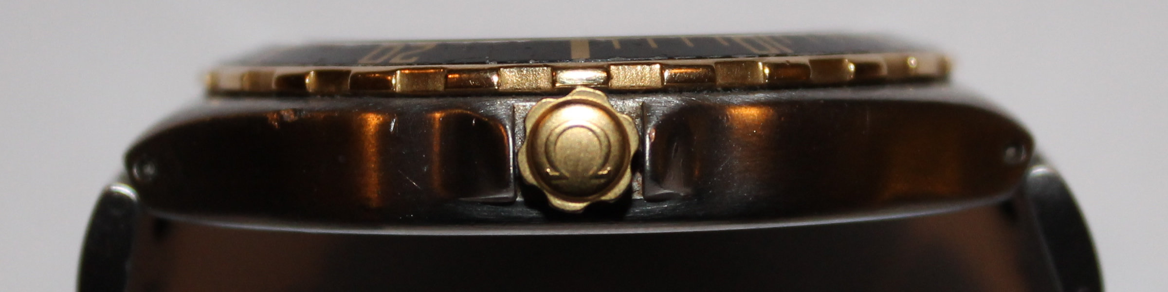

Dit is een discussiepunt. Sommigen zeggen dat de eerste generatie de Mercedes wijzers hadden en de tweede generatie de zwaardwijzers. Anderen gaan er van uit dat het verschil in de kroon en gesp zit. In dat geval heeft de eerste generatie een enkelvoudige sluiting en een gelobde kroon. De tweede generatie heeft een geribbelde kroon en een dubbele sluiting.
De sluitingen:
De gelobde kroon van de 1e generatie
Er zijn Seamasters in omloop die zwaardwijzers hebben op een horloge met een enkelvoudige sluiting en een gelobde kroon. Andersom zijn er ook horloges te vinden met Mercedeswijzers die een geribbelde kroon en dubbele sluiting hebben. Omdat de combinatie van de gelobde kroon met enkelvoudige sluiting eerst is geleverd en daarna de combinatie van de geribbelde kroon met de zwaardwijzers, denk ik dat dit de beste manier is om 1e/2e generatie van elkaar te onderscheiden.

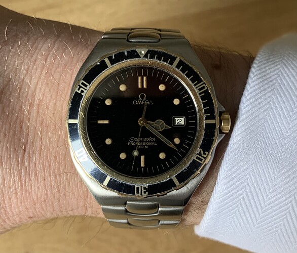

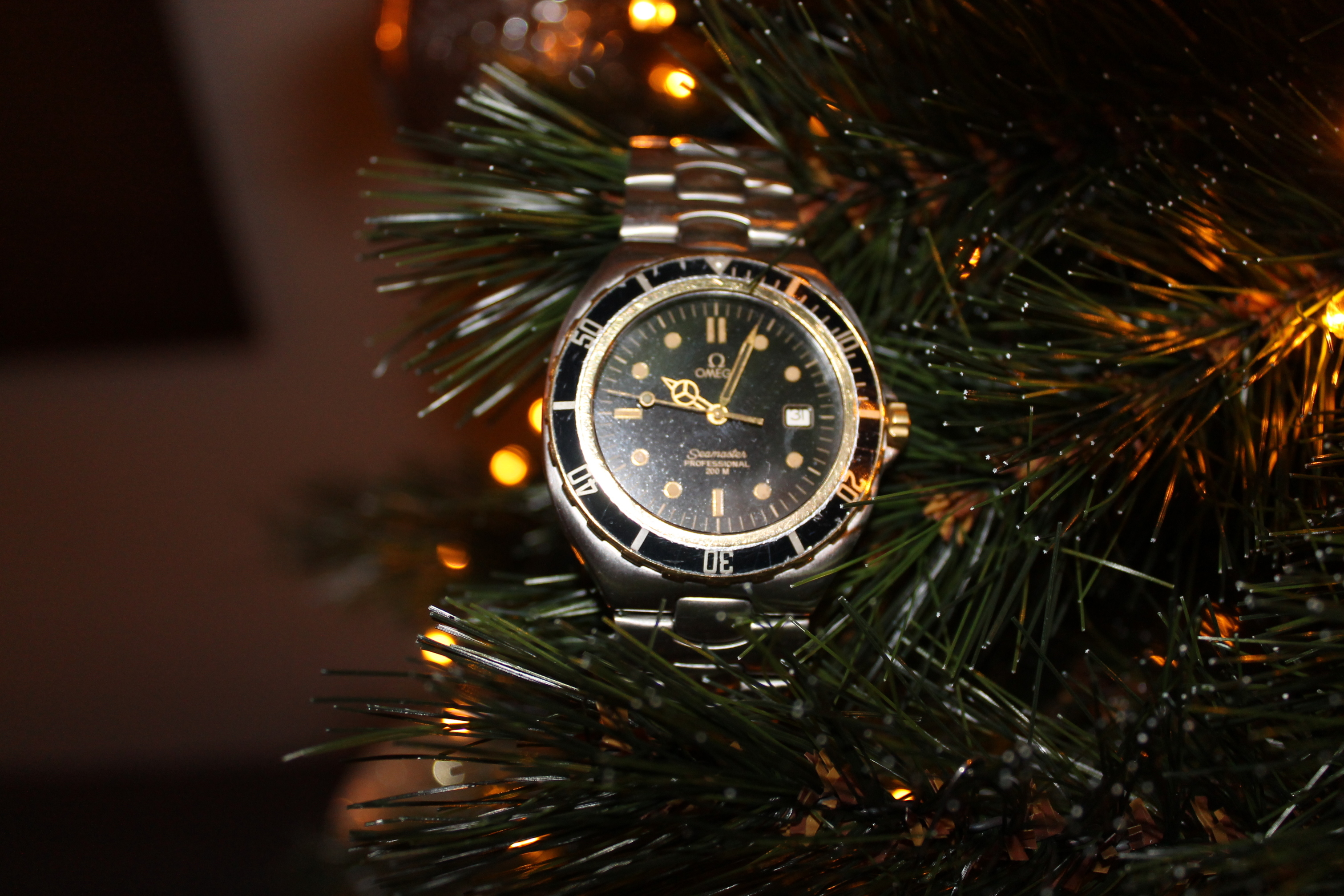

Last but not least dan nog een fototje van het exemplaar dat mij met enige regelmaat âthe fizzâ geeft:
Nu jullie allemaal kenners zijn, zie je zo dat het de full-size quartz is van de eerste generatie op de stalen band: Ref DR 396.1041
maar zonder gekheid, wat een mooie beschrijving van je NA en alles wat ermee te maken heeft. Leerzaam en bijzonder. Dank je wel en veel draagplezier!
