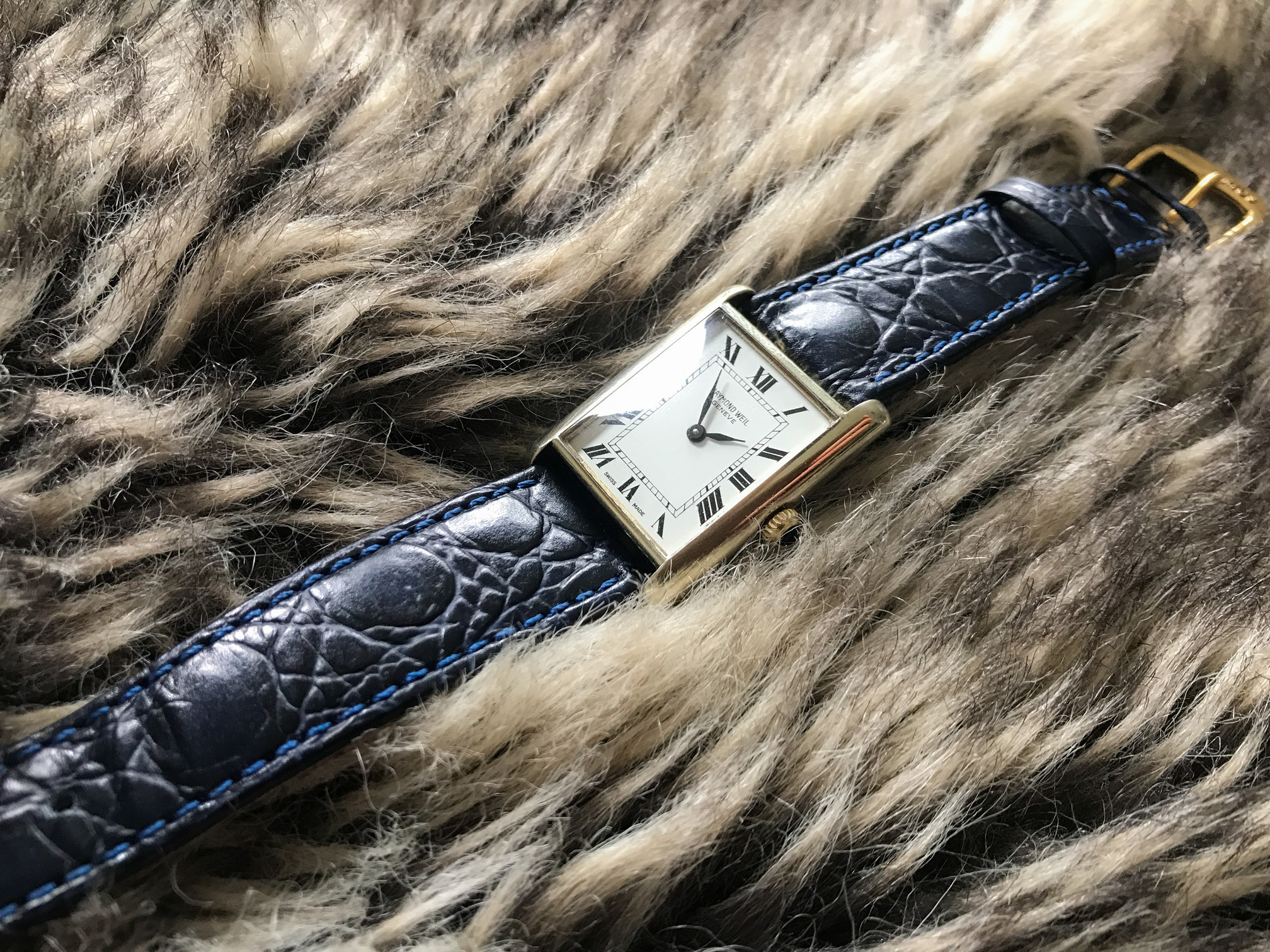

En man, wat ben ik positief verrast. En negatief verrast, maar dat komt zo. Perfect formaat (de Seiko oogde net wat kleiner en net iets te fijntjes voor mijn smaak), in zeer nette staat, cabochon erop, twee bandjes besteld waarvan ik één echt fantastisch vind passen, ik was oprecht heel blij!

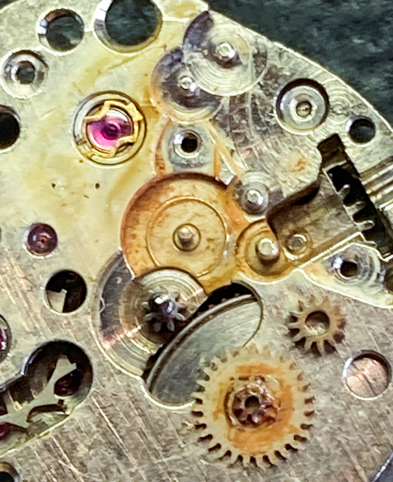

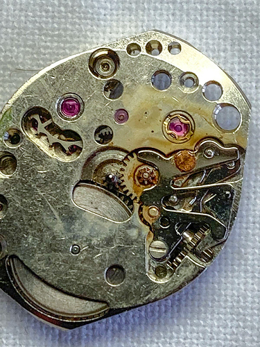

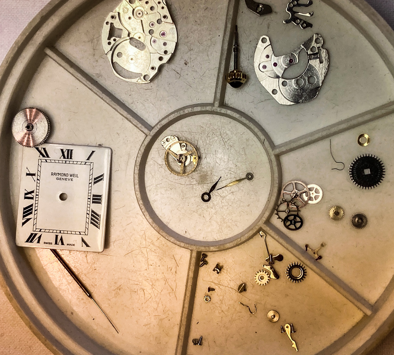

Echt fantastisch. Ik kwam uit bij @vinwat, een kwartiertje bij mij vandaan. Zowel door de leuke verhalen over zijn clinics, zijn kundige reacties en vriendelijke profielbeschrijving heb ik hem benaderd en hij wilde me wel helpen tegen een vriendelijke prijs. Leuk contact gehad en hij heeft hem een servicebeurt gegeven, waarbij het werkelijke euvel meteen duidelijk was bij het open maken: roest.
Lekker dan, eBay verkopert. Ik heb het aangekaart toen ik hem wegbracht, als hij echt niet meer te repareren was zou hij het geld terugstorten. Hij wist het niet (en ik neig hem te geloven) en ik vind zelf dat ik mijn verantwoordelijkheid niet heb genomen door aan de voorkant even wat meer te vragen.
Gelukkig hoefden er nog maar twee onderdelen vervangen te worden en die had Vinwat zelf, daarna was hij weer tiptop in orde! Wel net op tijd geweest, enkele maanden later zou hij niet meer te repareren zijn geweest door het vocht binnen.

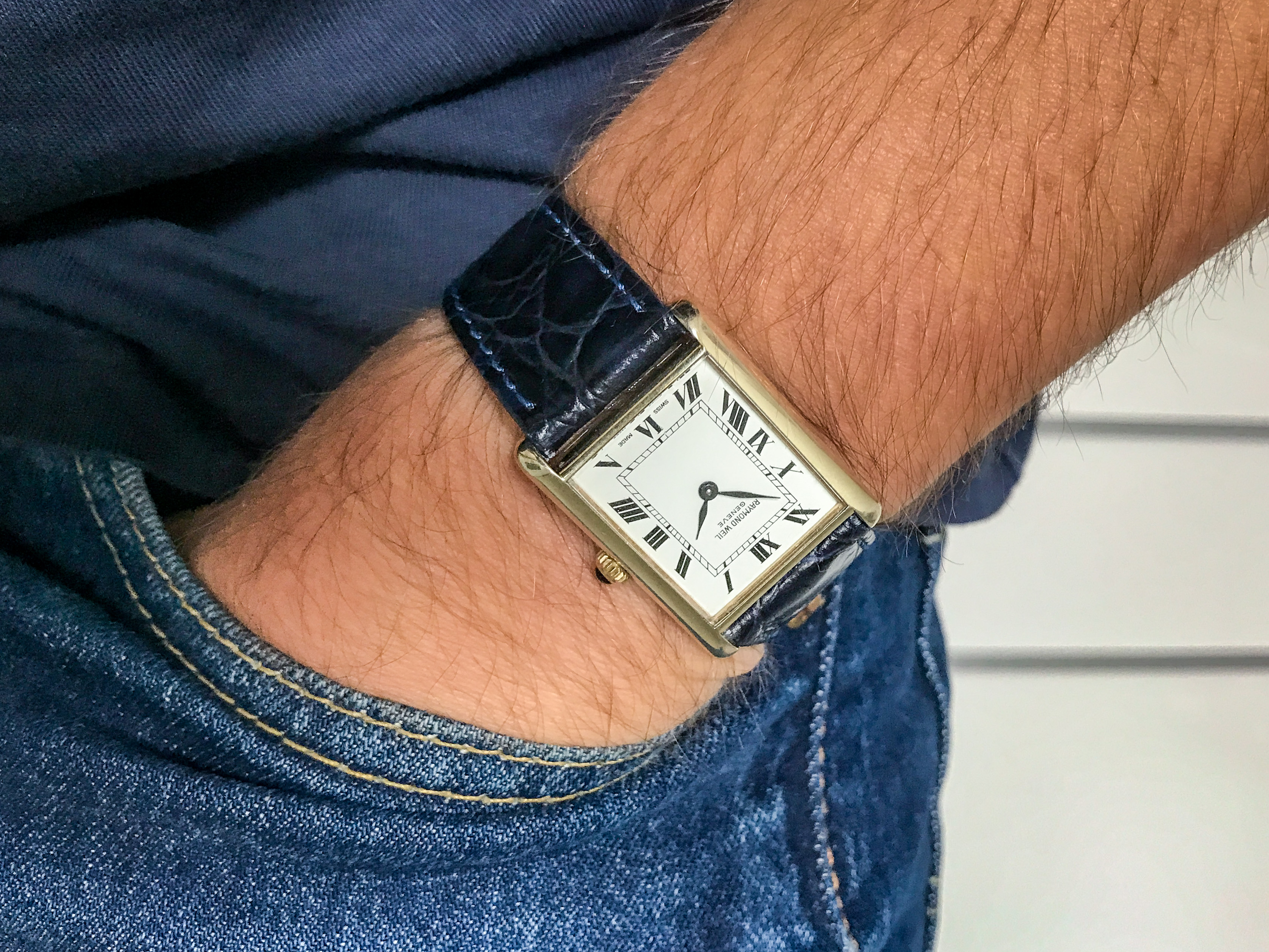

Dit is een blijvertje. Het andere bandje heb ik nog even niet geprobeerd, is iets minder klassiek (iets sportiever) maar gaat er vast nog wel eens op:
Ik heb er uiteraard een goudkleurige gesp bij gekocht. Het is niet helemaal in de klassieke stijl van dit horloge natuurlijk, maar maakt het misschien net iets hipper. En misschien valt het tegen, maar het is toch al te laat om het bandje nog terug te sturen en ik heb weinig anders van 19mm om mee af te wisselen.
Goed dan: nog één foto om het af te leren:

Bij het demonteren van de wijzerplaat kwam het probleem brutaal op het netvlies.
Nu is oxidaan resp. H₂O onmisbaar in ons leven, maar voor uurwerken is dat dus niet het geval.
Het geluk was in dit geval aanwezig, twee onderdelen, een paar schroefjes en een veertje moesten worden vervangen, verwijderen van de oxidatie op de andere onderdelen en de onderhoudsbeurt kon zonder problemen worden uitgevoerd.
Monteren, kalibreren en een WhatsApp berichtje met het nieuws dat de patiënt het inderdaad had overleeft en met een tikkend hart kon worden afgeleverd.
