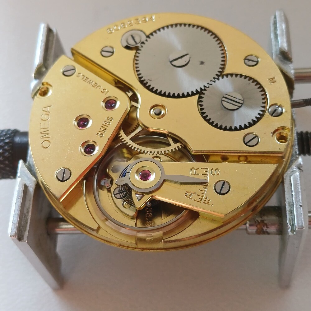

Deze zit terug in elkaar en gaat nu een paar dagen proefdraaien bij de horlogeman.
De amplitude is van beneden 200 naar ruim boven 250 gegaan. De beat error is wat hoog en niet instelbaar. De balans uit elkaar halen is nogal een risico wegens Breguet spiraal, dixit mijn horlogeman.

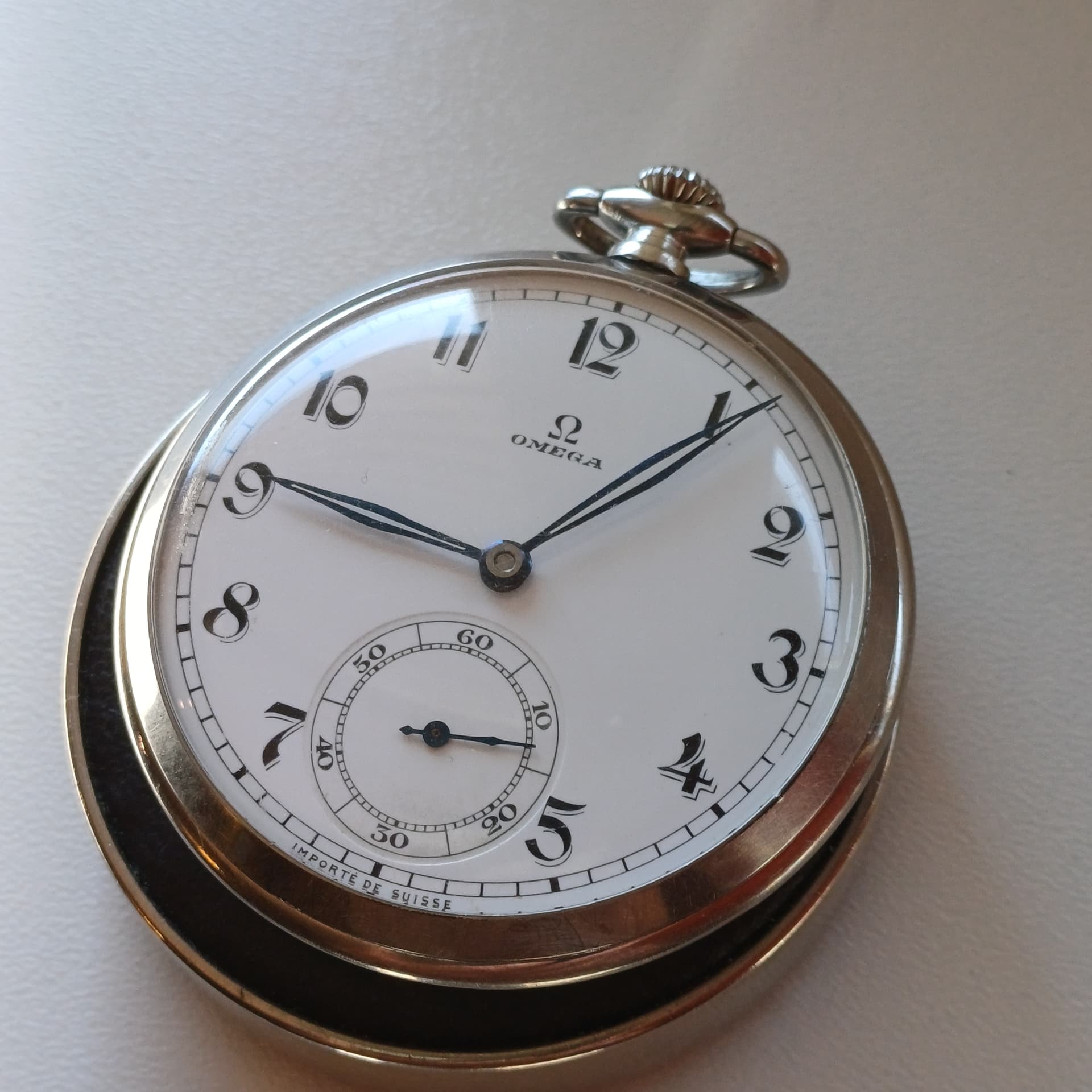

Prachtig horloge en mooi dat ie de onbedoelde wasbeurt eigenlijk zonder schade overleefd heeft.

Hij is prachtig schoon! :grin:
Ja hé? Ik vreesde al voor het ergste en dan komt ie er bijna beter uit dan voordien. Topkwaliteit uit de jaren '30 van Omega. :+1:
Maar de balans moet toch los van de brug om de stenen schoon te maken en te smeren. De spiraalveer ligt los tussen de regelsleutel en hoeft niet van de balans gehaald te worden. De kans op vern**ken is echt 0,0. Maargoed, hij loopt, is schoongemaakt dus weer goed voor jaren plezier!!
Voor het afstellen van de scheeftikkendheid (beaterror) kun je de virole, het ringetje waar de spiraal aan vast zit en geklemd zit op de balansas wat verdraaien. Eitje appeltje als je toch al de balans los hebt voor het schoonmaken en olien van de lagers van de balans. Helemaal eens met @TKH
Ja dat is waar, maar ook daarmee is het nog heel lastig, als de spiraal misvormd is…
Heb hier een Omega 266 met Breguet-veer, BE 1,1. Ik laat het lekker zitten; amplitude is na service (met correcte opgegeven doorgangshoek) rond de 290, zal af-fabriek zo geleverd zijn. Mind you, toen was er nog geen apparatuur om de doorgangshoek te meten! Is echt een riskante klus om die doorgangshoek kleiner te maken. Had ik nou een kast vol reserve-delen… …maar nee.

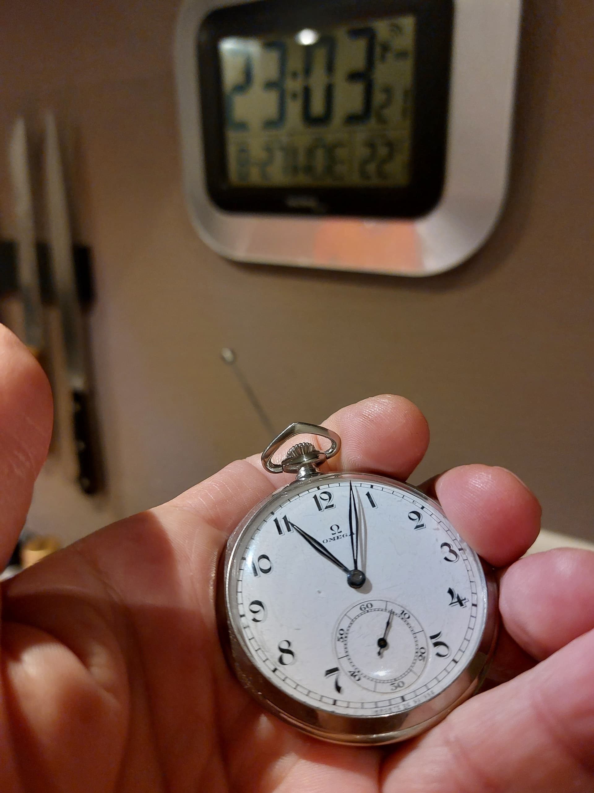

Jullie mogen blijven neuten over die Breguet-spiraal zoveel jullie willen, 13 uur geleden gelijkgezet met DCF -12 seconden wegens geen hacking en dit is het resultaat. Ruim binnen COSC, niet slecht voor een 90-jarige zonder spiraalgepruts.

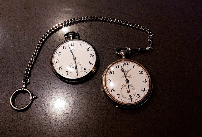

Samen met het Cortébert-TCD broertje die een jaar of 10 jonger is. :hugs:
Ik zie dat je in de keuken staat, Hou je die Omega wel een beetje uit de buurt van je vrouw?
