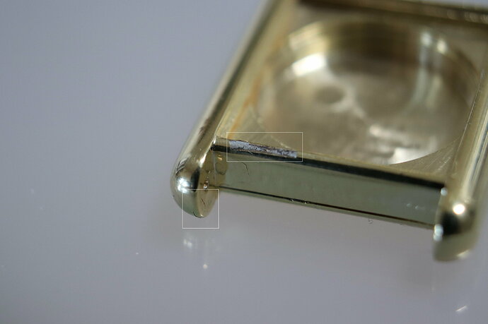

Nou mijn resultaat is zojuist binnen gekomen. Om te zeggen dat ik teleurgesteld ben is een understatement.
Kast bestaat uit 2 delen, ‘achterkant’ en ‘voorkant’. Achterkant is goed gelukt, niks op aan te merken. Voorkant (waar het ruitje in gaat) heeft nogal wat mankementen. Op 1 oogopslag duidelijk dat er op een groot stuk geen goud zat:
Verder ook wat barstjes te zien in de laag. Het lijkt er ook niet op dat dit tijdens transport gebeurt is want het zat goed verpakt en geen goud in het zakje. Dat dit niemand opgevallen is verbaasd me zeer.
Daarna, bij nadere inspectie zag ik een stofje zitten, bij verwijderen bleek dit onder de goud laag te zitten en er doorheen te steken. Daarom trok ik er dus een stukje vanaf:
Op de eerste foto het goud stukje met stofje eraan. Op de tweede foto is de kast te zien waar het stukje vanaf komt met nog een stof deeltje eraan.
Ik heb telefonisch contact gehad en moest foto’s opsturen (bovenstaande). Ik hoop dat ze het opnieuw gaan doen (lijkt me geen onredelijke oplossing). Wel jammer dat dit dan weer een paar dagen duurt.

Ja vooral omdat het 1e puntje wel erg opvallend is. Onmogelijk om dit niet te zien. Mocht het voorbewerken hier niet goed gegaan zijn hadden ze op z’n minst even kunnen bellen om dit te laten weten, i.p.v. het zo op te sturen. Verder is het stofje natuurlijk erg ongelukkig maar ook hier zou je toch meer verwachten.
Benieuwd naar de oplossing
Heb nog geen goed opnieuw vergulde Tank Vermeulen kast gezien. Resultaat valt vaak tegen omdat het polijstwerk vooraf super strak uitgevoerd moet zijn.
Het originele glas zal vaak niet meer passen doordat er in de sponning teveel goud aangroeit.
Volgens mij was de kast al eerder verguld en dan kun jij de losse stukken verwachten
Had, als het mooi en goed moet, een nieuwe kast laten monteren. Kast kost compleet € 1340,-
Dit wilden ze juist zelf doen omdat ze dan wisten dat het “sowieso goed” zou zijn.
Dit komt dus omdat ze over een stof deeltje verguld hebben, als je die dan weg haalt komt er natuurlijk iets mee. Als ik ga verven zorg ik ook dat alles stof & vet vrij is.
Verder was de “schade” toch wel zo groot dat het lastig over het hoofd te zien was. Beetje raar om dit dan maar gewoon in te pakken en op te sturen en niet even iets te laten weten, toch?
Podorie, dit is echt knoeiwerk, dat moeten ze overnieuw maken, zoiets heb ik nog nooit gezien. Wat moet dat een teleurstelling zijn voor je, Hou je ons op de hoogte
Toch wel hoor, heb er zelf al wat Longines tank laten doen die ik zelf strak had gezet. en met het glas kan je wel eens problemen hebben, maar dat kun je wel opgelost krijgen, Het is bij Winne gewoon slecht gedaan,
Ik hoor continu wissende verhalen, helaas is die van jou een bevestiging dat er soms wat mis lijkt te gaan in het proces bij hen. Hopelijk krijg je het opgelost!
