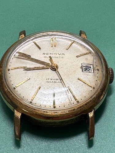

Voor weinig schafte ik een horloge aan, volgens mij uit de fifties. Lelijk en vies (met echt ongehoord veel DNA) maar bedoeld als oefenproject om mijn skills amateurhorlogemaker te verbeteren. Ik ben overigens nog niet aan het project begonnen, maar ik dacht dat het wel aardig zou zijn om te checken wat voor lume er eigenlijk op de wijzers en wijzerplaat zit…
Met dit ding meet ik een duidelijk verhoogde stralingsactiviteit, achtergrond is iets van 3 uSv/uur maar als ik het horloge bij de ingebouwde geigertellerbuis houd is het meer dan 20 uSv/uur.

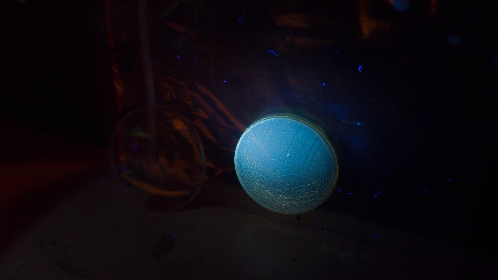

  • Glaasje vervangen, en originele ook met de handschoenen weg want daar kleeft gegarandeerd stof aan… ter illustratie, het glas van een militair uit 1942 onder UV licht;
