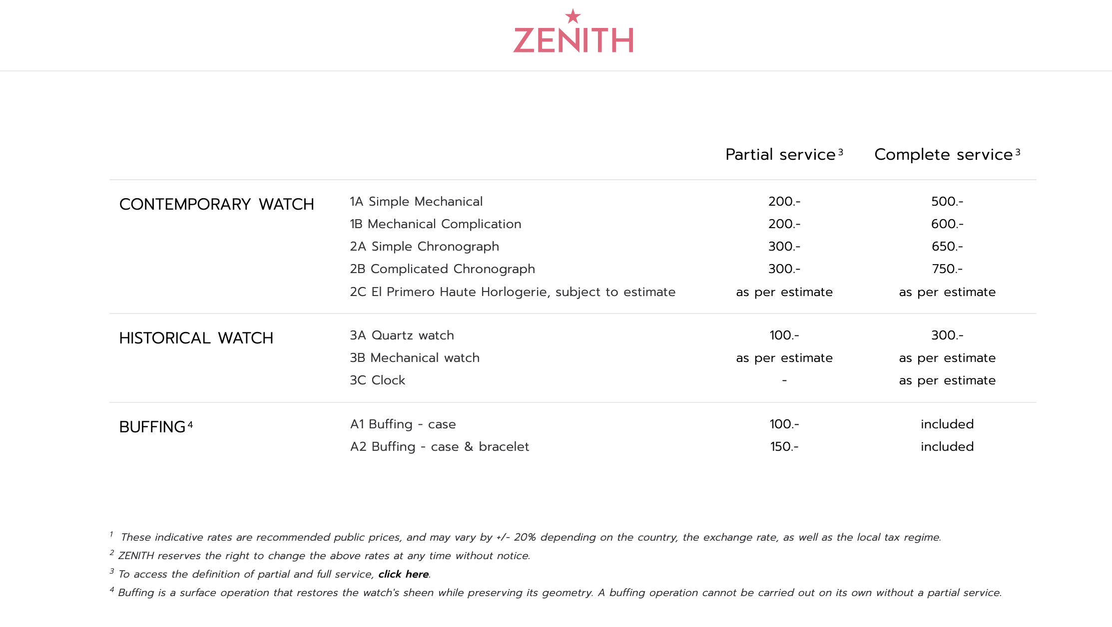

Prijzen voor service etc. zien er verder niet heel gek uit op de Zenith site. Wat werd er ge-quote voor de rest van de service door de juwelier? @glossy
Dit horloge moet in cat. 2B vallen volgens mij :point_down:
