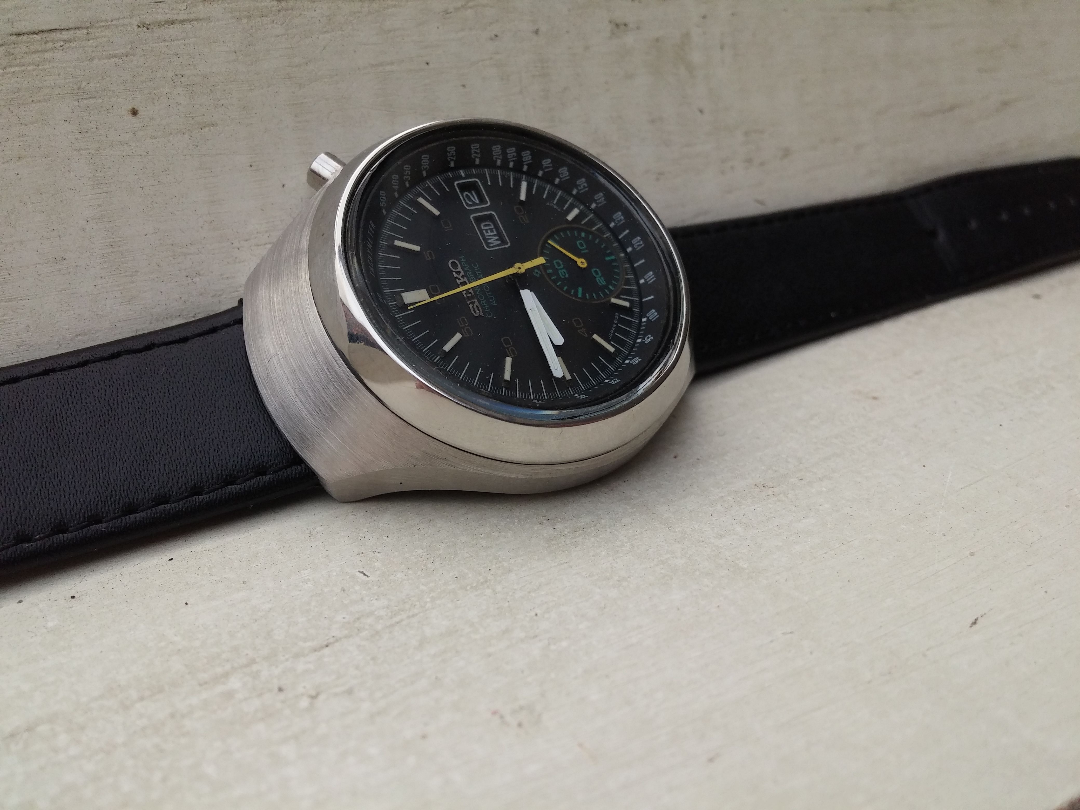

Seiko Helmet
De volgende 6139 welke grote bekendheid heeft is de 6139-7100(/7101), beter bekend als de Seiko Helmet. De Seiko Helmet komt aan zijn naam doordat de vorm van de kast doet denken aan de helm van Darth Vader, zeker in combinatie met de zwarte wijzerplaat. De zwarte variant wordt ook nog wel eens de Seiko (Darth) Vader genoemd hierdoor. De witte wijzerplaat wordt ook wel eens de Seiko Bobby Deerfield genoemd, door de gelijknamige film met Al Pacino waarin de witte variant werd gedragen.
Door de lug-maat van 20mm is het een horloge waar je makkelijk andere maten banden onder kan zetten.
Figuur 3 Seiko White Helmet op originele Fishbone bracelet
Figuur 4 Seiko Darth Vader Helmet
