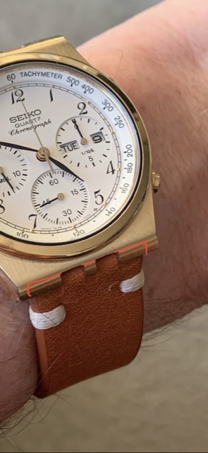

Ik kan het op jouw foto niet zien, maar zijn dat drilled lugs? Waarbij het gaatje tot de buitenkant doorloopt,
Zo ja, kan een van de bandenkunstenaars hier op HF er wel iets voor fabriceren.

De band is geschroefd. Dus dat zijn niet per se drilled lugs voor een springbar, maar voor een schroef. Springbars gaan niet werken denk ik.

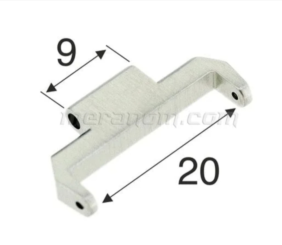

Gaat die 9 mm wel passen?
Ik kan het eventueel wel voor je bestellen, heb daar een account en wel vaker besteld.
Weet alleen niet hoe het momenteel gaat vanuit Rusland ivm Covid-19 maar hou sowieso rekening met minimaal een maand.
Misschien dat er in het Russentopic nog iemand is die meer besteld zodat je de bezorgkosten kunt delen?
Als je zelf wilt bestellen kun je gewoon met PayPal betalen. Het is een betrouwbaar bedrijf met een goede klantenservice dus dat zit wel goed.
Edit: ik denk trouwens dat het niet gaat werken. Dat gaat waar je pushpin / bandpen doorheen gaat is denk ik te groot. Vostoks hebben van die dikke pushpins en ik denk dat die pennen van je Seiko te dun zijn. Dan gaat die link rammelen.
Je zou eventueel Dmitry van Meranom kunnen appen en hem vragen hoe groot dat gat is.
Dmitry: +79033138550
Aardige kerel, reageert meestal wel binnen 24 uur.
Misschien dat door krap uitfrezen/dremelen in het 9mm deel van het verloopstuk dit vast komt te zitten. Dan is een normale pin ook geen probleem en rammelt de link niet.
Andere aanpassing is om het middendeel van de kast eraf te zagen (dremelen)
Bij mijn Seiko is het middendeel 10mm en kan de Meranom link dus soelaas bieden.
Als ik het middendeel van de kast eraf haal of in het midden van de Meranom link een gleuf uitfrees, heb ik voor de goede kleur alleen nog een potje goudverf nodig

Ik heb net even met de stereoscoop in de gaten van de Superior gekeken.
Het lijkt idd schroefdraad te bevatten.
Dat wordt extra lastig, een passende bracelet én schroeven zoeken.
Eenzelfde (kapotte) als donor zou mooi zijn

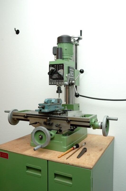

Vooral niet dremelen. Zeker niet aan de kast. Mijn advies, koop twee van die adapters en laat iemand met een fatsoenlijk freesbankje er een paar gleufjes bij frezen.
Als je de adapters binnen hebt, stuur dan maar even een pb.
