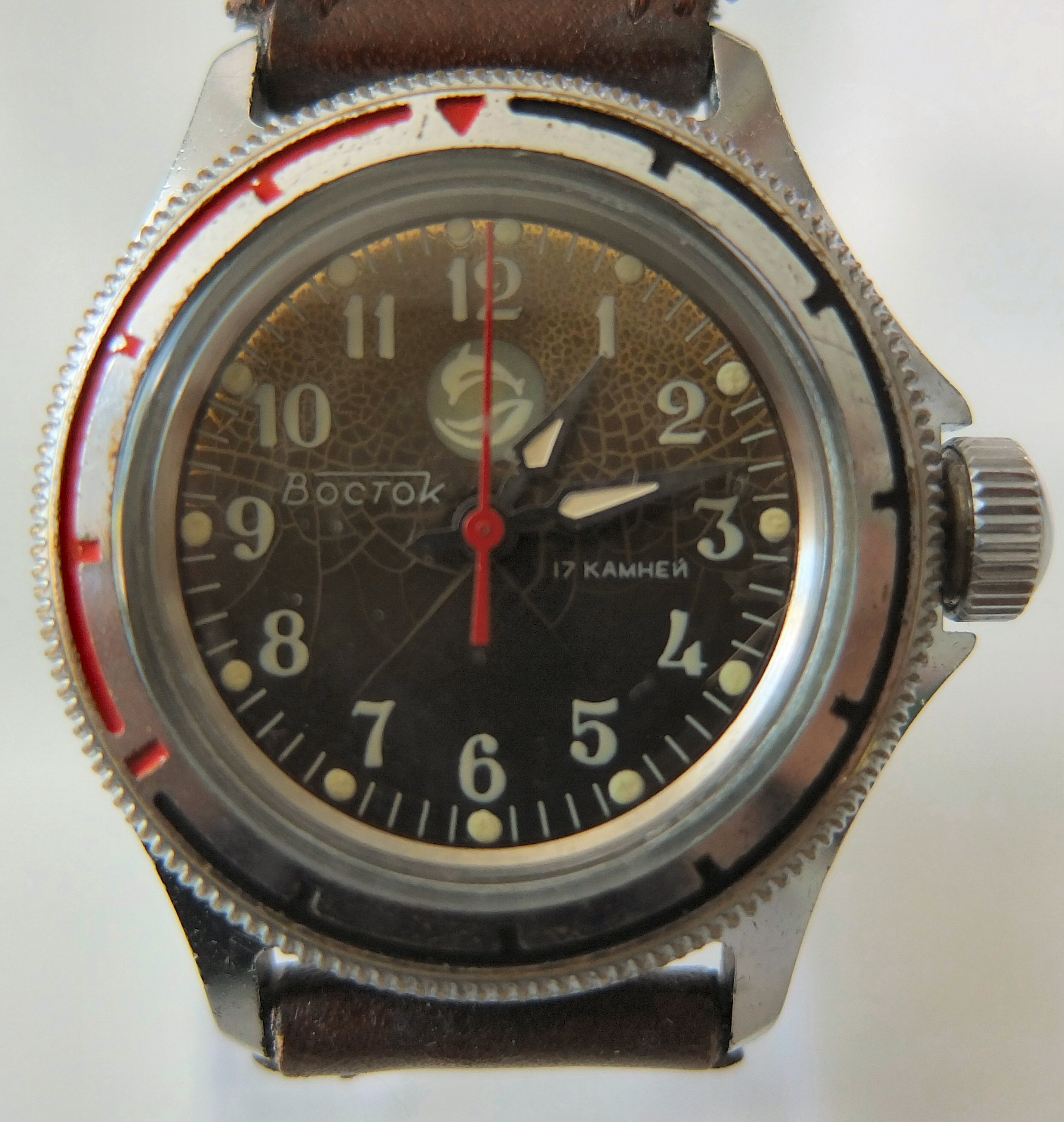

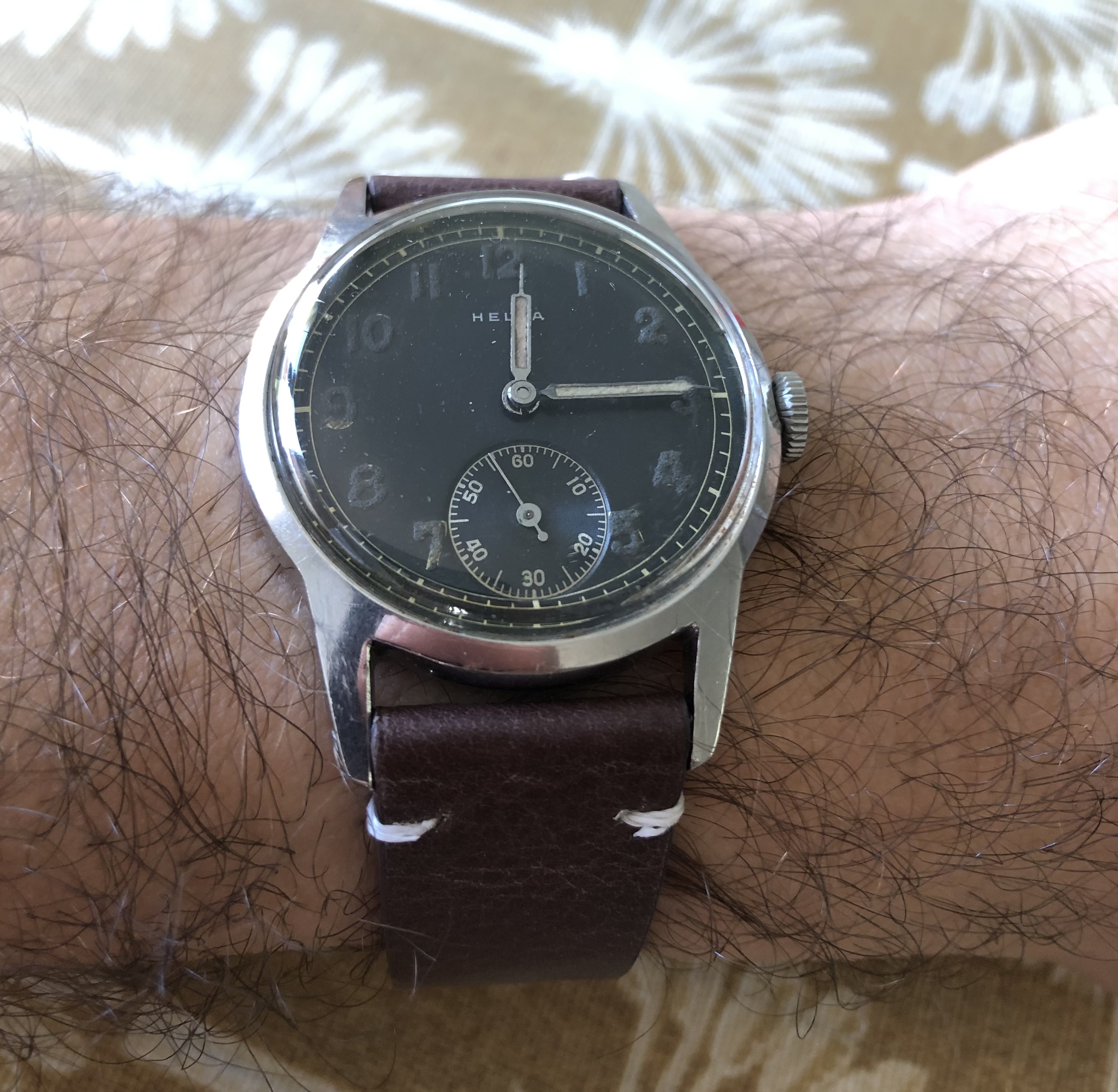

Ja, die Russen… Deze vertrouw ik ook niet helemaal. Zelfs het logootje met de dolfijn geeft licht.
Maar zoveel van dat spul zal je misschien niet eens vinden hoor op Russische horloges.
Het zou zomaar kunnen dat ze dat voor heel andere doeleinden nodig hebben.

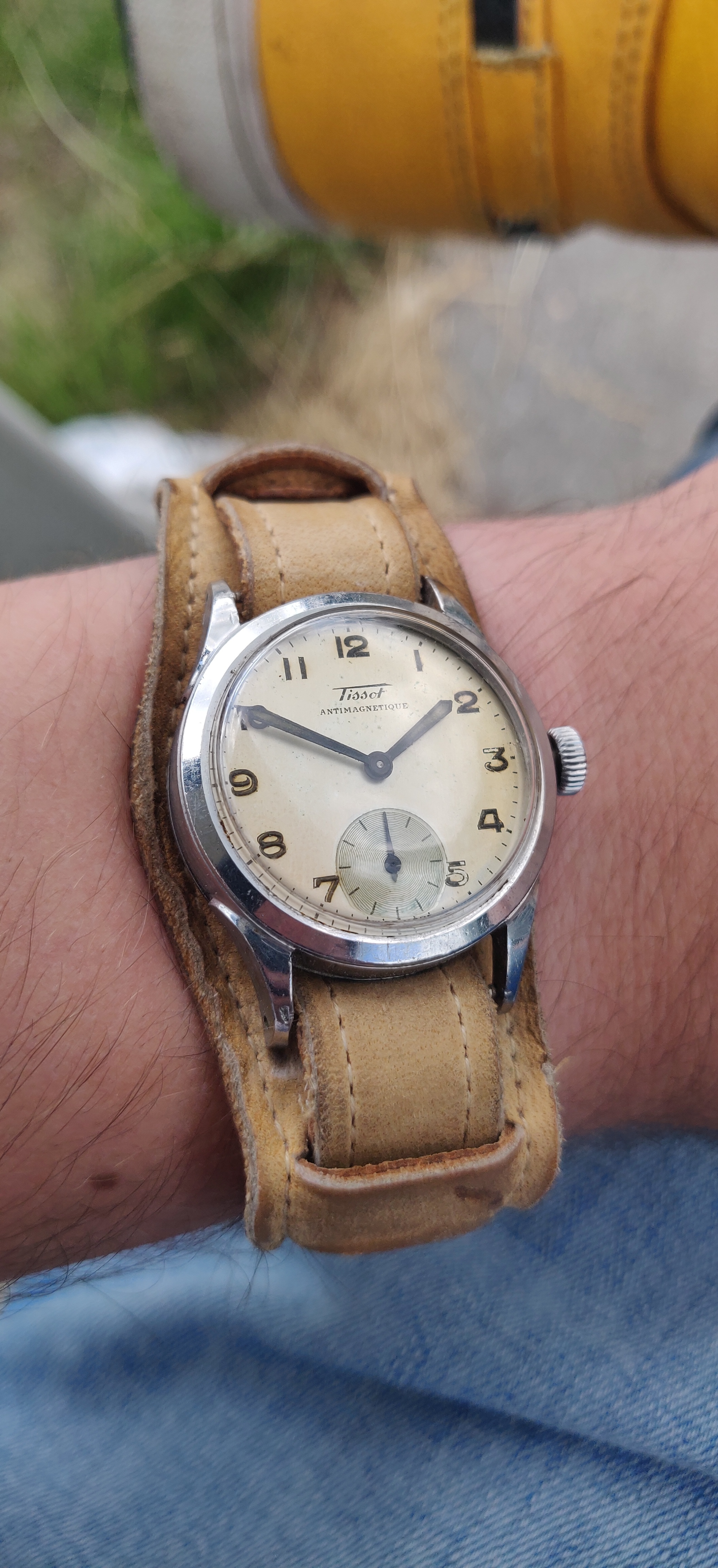

Mijn Tissot uit 1951 is vast ook wel radioactief heb geen Geiger counter dus weet het niet helemaal Zeker

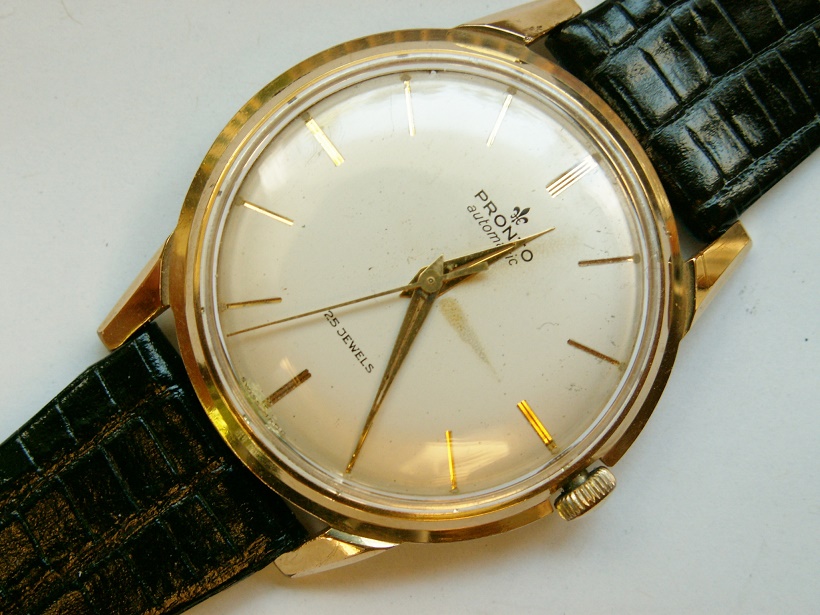

De Wijzers van deze Pronto hebben waarschijnlijk jarenlang niet meer bewogen en hebben een afdruk in de plaat gebrand. :roll_eyes:
Het meeste heb ik met een wattenstaafje weten te verwijderen.

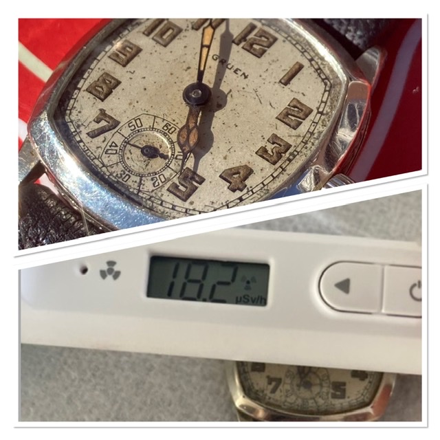

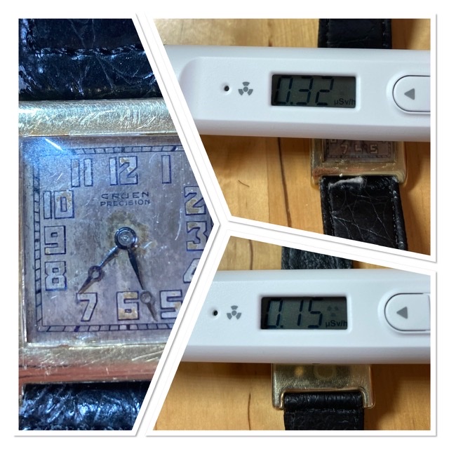

Ik heb er wel een paar… en heb een geigerteller in huis.
Herenhorloge 18,2 microsievert per uur.
Weet ik zo niet meer, zal iets minder dan de vorige zijn omdat er geen radium wijzers meer opzitten.

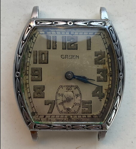

Een versie die zo goed als alle radium kwijt is:

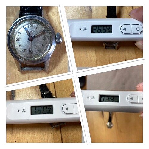

Een dames modelletje dat flink haar best doet met 26,9 microsievert. Ze heeft ook een tweelingzusje.

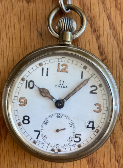

En dit militaire zakhorloge. Straalt flink, hoeveel weet ik niet meer maar… genoeg om deze toch liever niet om mijn nek te hangen.
