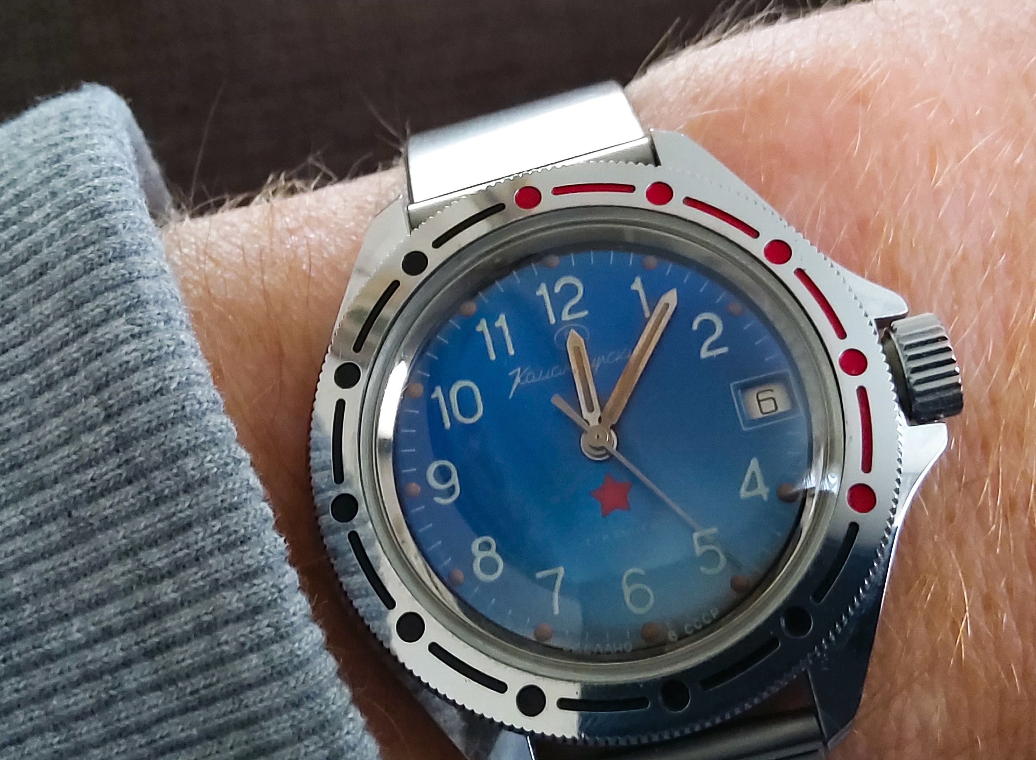

En je hebt gelijk, de combinatie van de kleur blauw, het messing, en zeker ook een bruine leren band is top. Dan nog dat plexiglas erbij, en de charme van het onverwoestbare uurwerk met die wiebelkroon, en uiteindelijk:
Gaaf geworden. Lekkere combinatie

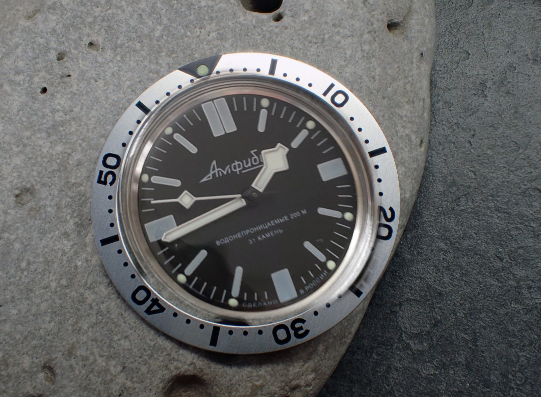

Ook direct maar even de onderdelen voor een upcoming Mod “geknipt” en geplakt.
Ghehe, ik weet al waar het mis is gegaan. Ik drink whisky ipv bier😅

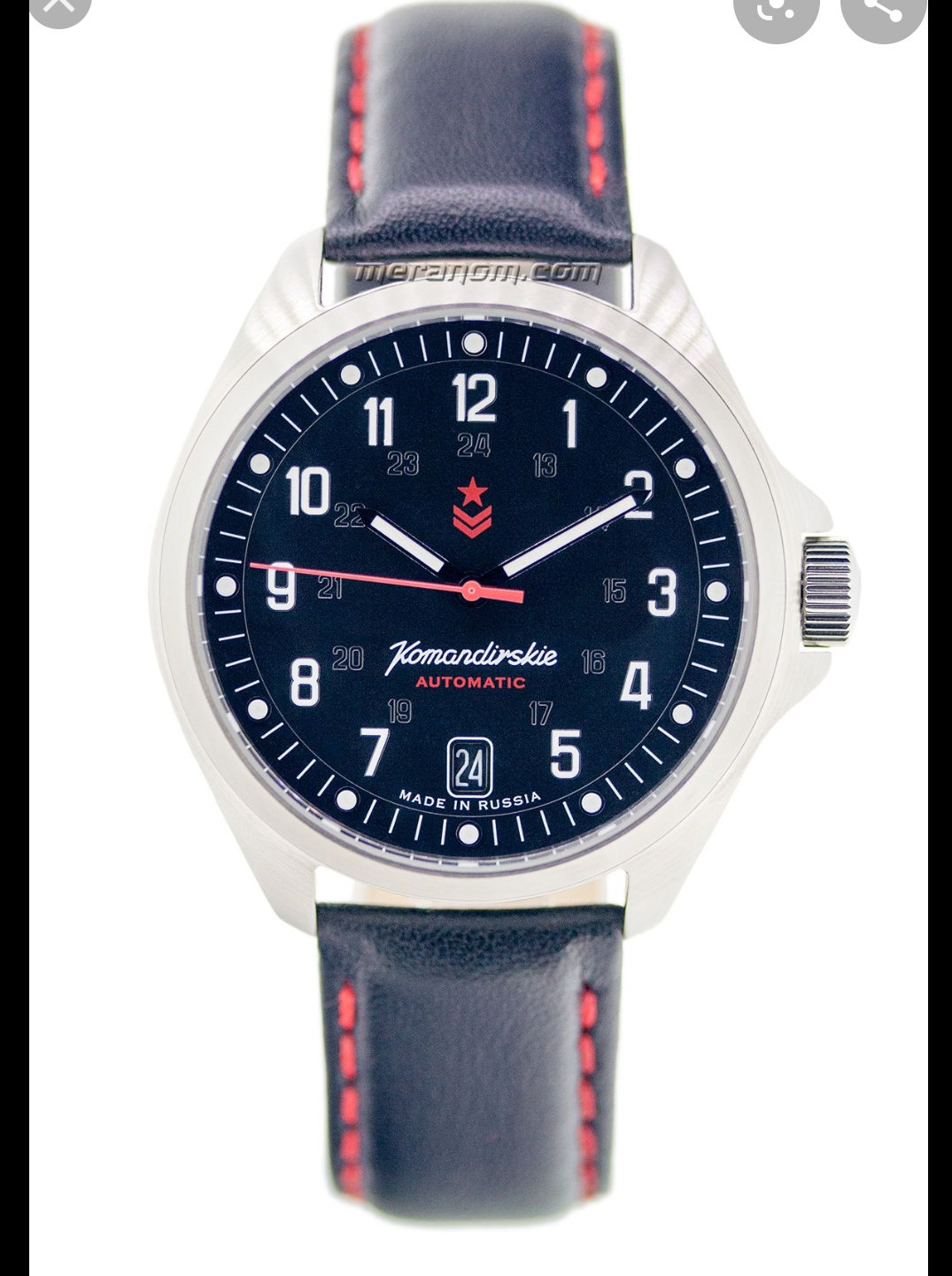

Heb je de goede wijzers gevonden? Met een uren wijzer die binnen de uren cirkel valt?
Geen idee.
Vind ik ook niet zo heel belangrijk hoor.
Als ik maar kan zien hoe laat het is😉.
Vaak vind ik de wijzers op dit type plaat te kort en niet mooi, los van de functionaliteit er van.
Ik weet ook nog niet of ik hem wel in deze kast met deze bezel doe.
