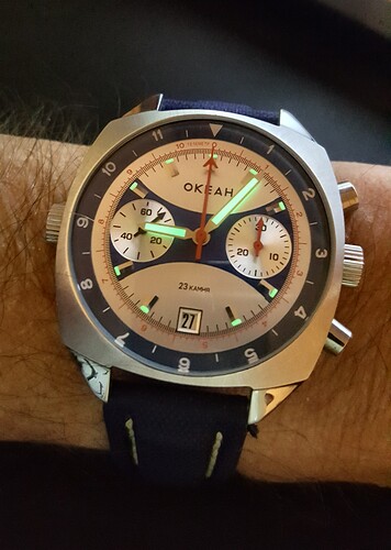

Grappig, dan zie je plots de tweelingbroer van wat aan je pols hangt passeren
goeiemorgen!
Mooie aparte cijfers!

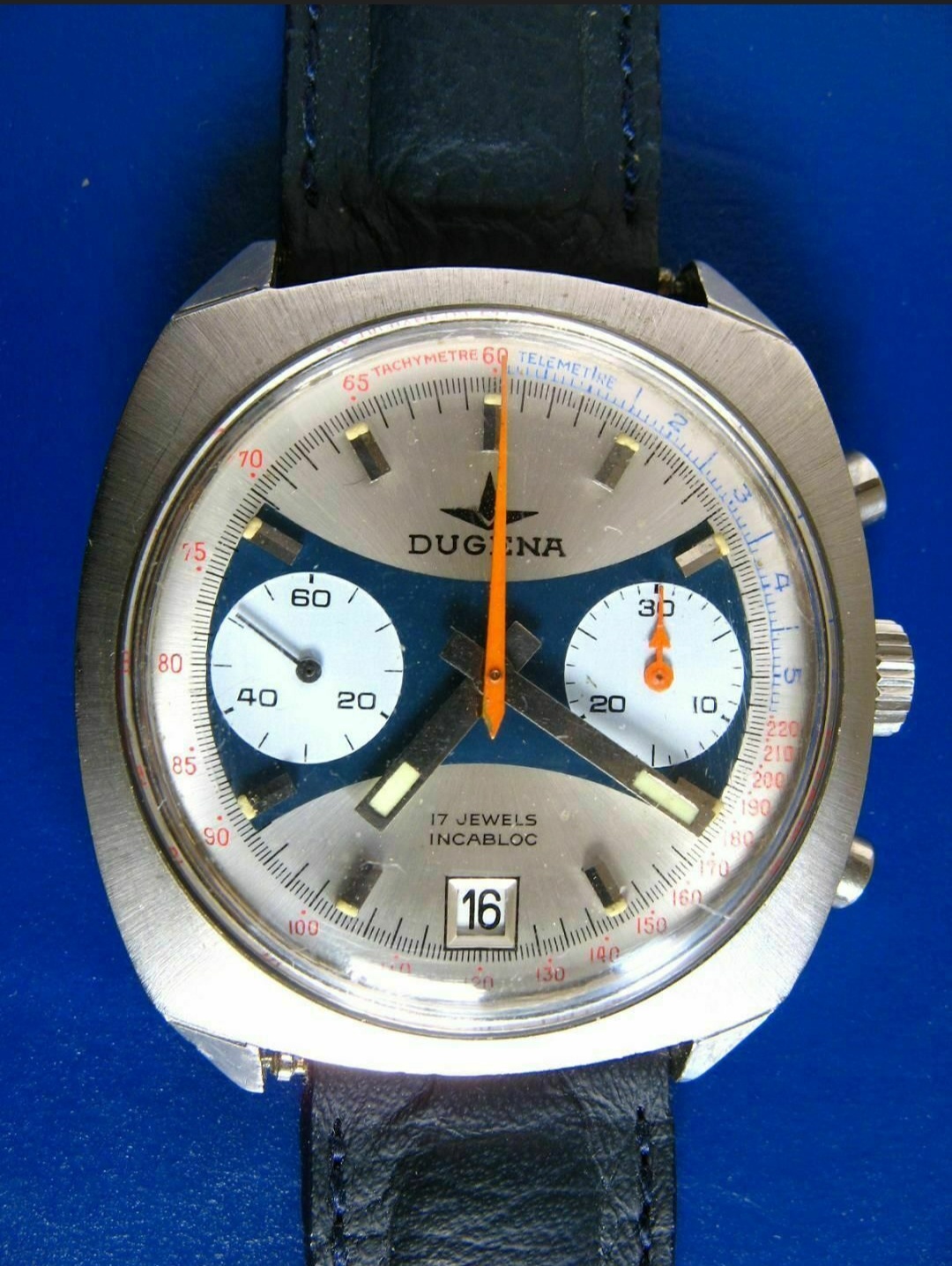

Toevallig kwam ik dit plaatje tegen van een Dugena met Valjoux 7734 uurwerk. Zoek de verschillen…
(Okeah van @Bert59)
Ja opmerkelijk! En dan komt meteen de vraag, wie was het eerste. Aangezien Valjoux het oorspronkelijke caliber was dat de Russen overgenomen hebben, zal dus Dugena ook de eerste zijn geweest met deze kast, pushers en wijzerplaat.
De Russen hebben wel de draaibare interne bezel toegevoegd.
Ik ben wat gaan zoeken deze is van 1970 .
De vintage prijs komt ook aardig overeen met de Okeah …
Dugena Chronograph Monza Vintage 195 voor € 995 te koop van een Trusted Seller op Chrono24
De Dugena heeft wel een mooie Tachymeter , blauw en rood , erg leuk .
Bedankt voor het delen Harry ( @lassale
Inderdaad Bert. Mooie bezel! Eigelijk zou je ook zo’n Dugena erbij moeten hebben naast je Okeah. Maar ja waar eindigt het verzamelen? Prijs is ook geen geintje.
Nog even in de 3133 gids gekeken, het klopt allemaal aardig. Deze Dugena is van 1970. Een vroeg stempel op een 3133 caliber is van 1976. De Okeah’s zouden dateren van eind zeventiger jaren tot in de tachtiger jaren.
Klopt. Op de oude site van Polmax3133 staat deze Dugena ook als inspiratiebron voor de latere Okeah.
