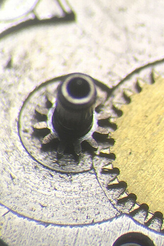

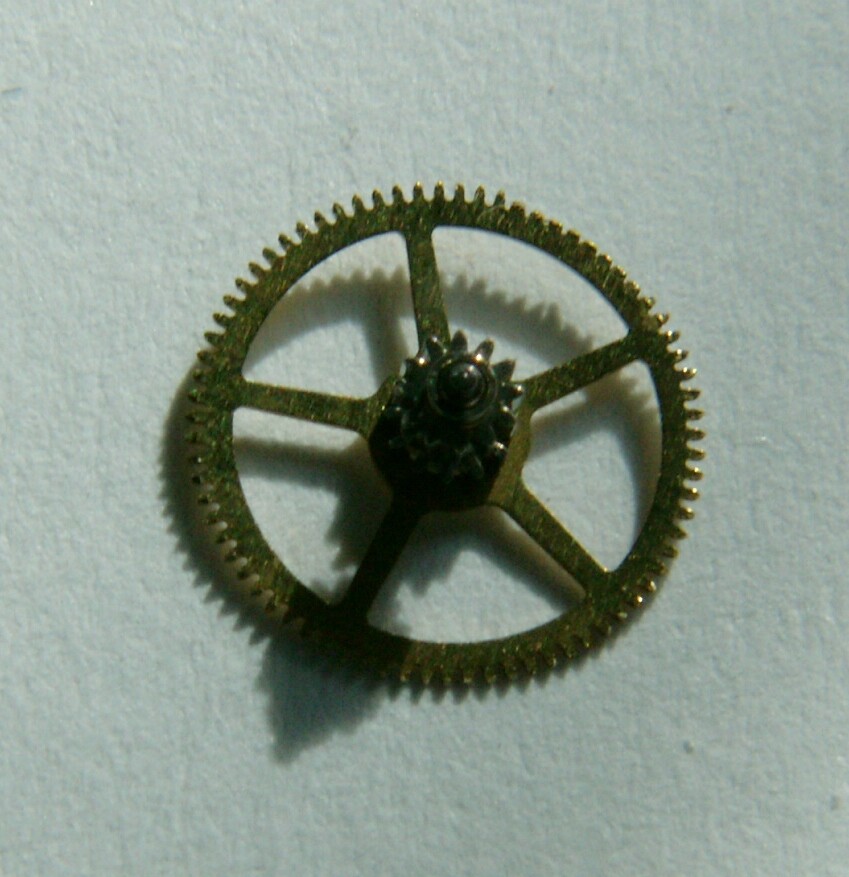

Ik heb hetzelfde meegemaakt met een Grand Seiko 5645.
Het horloge zou volgens de verkoper slecht lopen en dat klopte ook, tijdens de demontage kwam dit tandwiel te voorschijn.
Rechtsboven zijn de tanden afgesleten.
De slipkoppeling zit in dit tandwiel gebouwd en dat ging veel te zwaar .
Er is een vervangend tandwiel van een Seiko lord Matic 5606 uurwerk gebruikt, die is hetzelfde. :smiley:

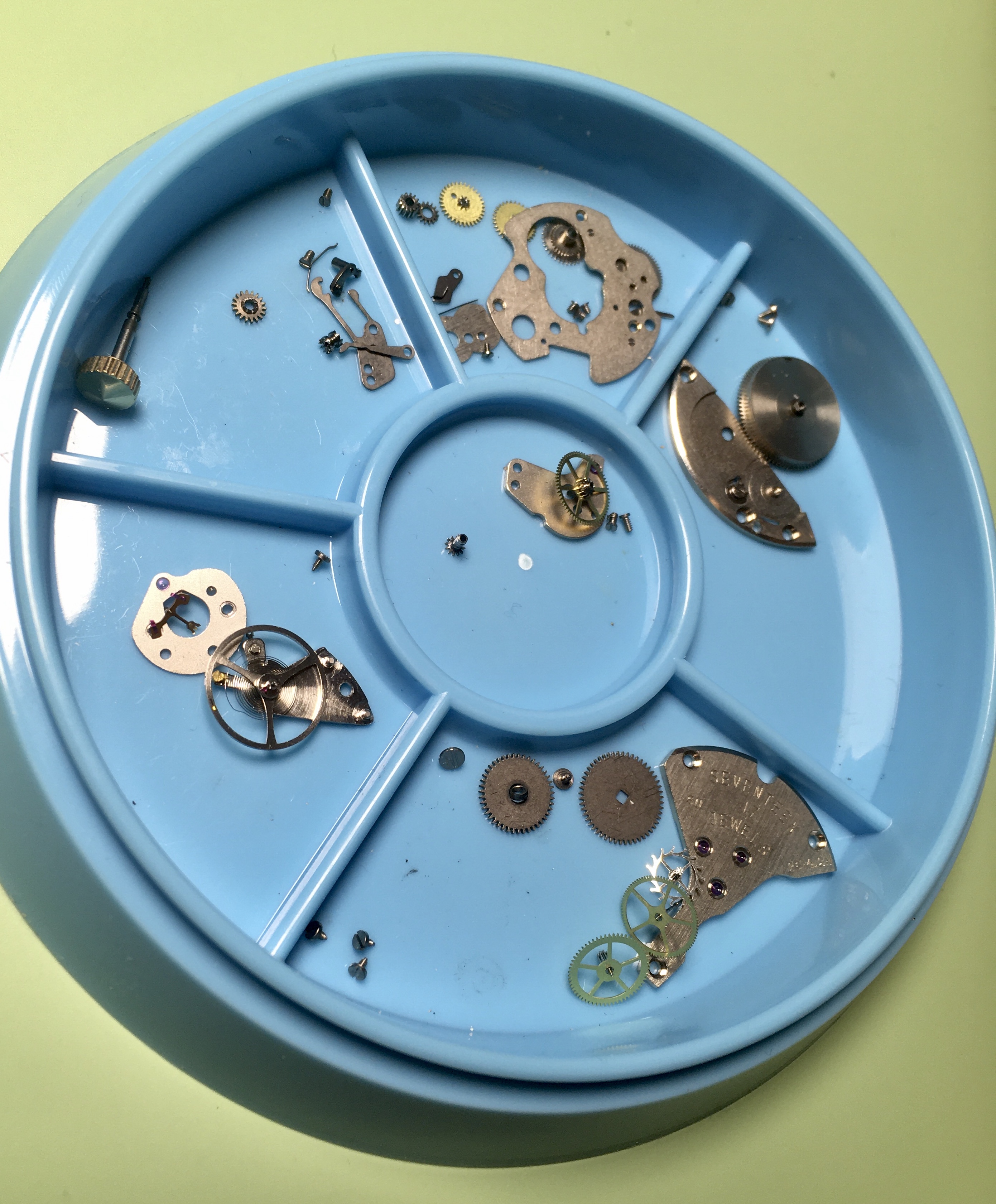

Hoe is het afgelopen. Zit nog vol spanning te wachten
Het minutenrad ga ik vervangen, cannonpin is sterker en onbeschadigd (net in het echte leven) uit de strijd gekomen. Inderdaad zijn bij meerdere robijnen messinggruis te vinden maar gelukkig niet kapot. Op tijd bij! Schoonmaken gaat het oplossen.
Graag gedaan Bill! Nee, geen nieuw uurwerk. Het originele is in zijn geheel uit elkaar geweest, schoongemaakt, nieuwe olie en gemonteerd. Heb wel een nieuwe veer in de veerton geplaatst, deze was gebroken.
