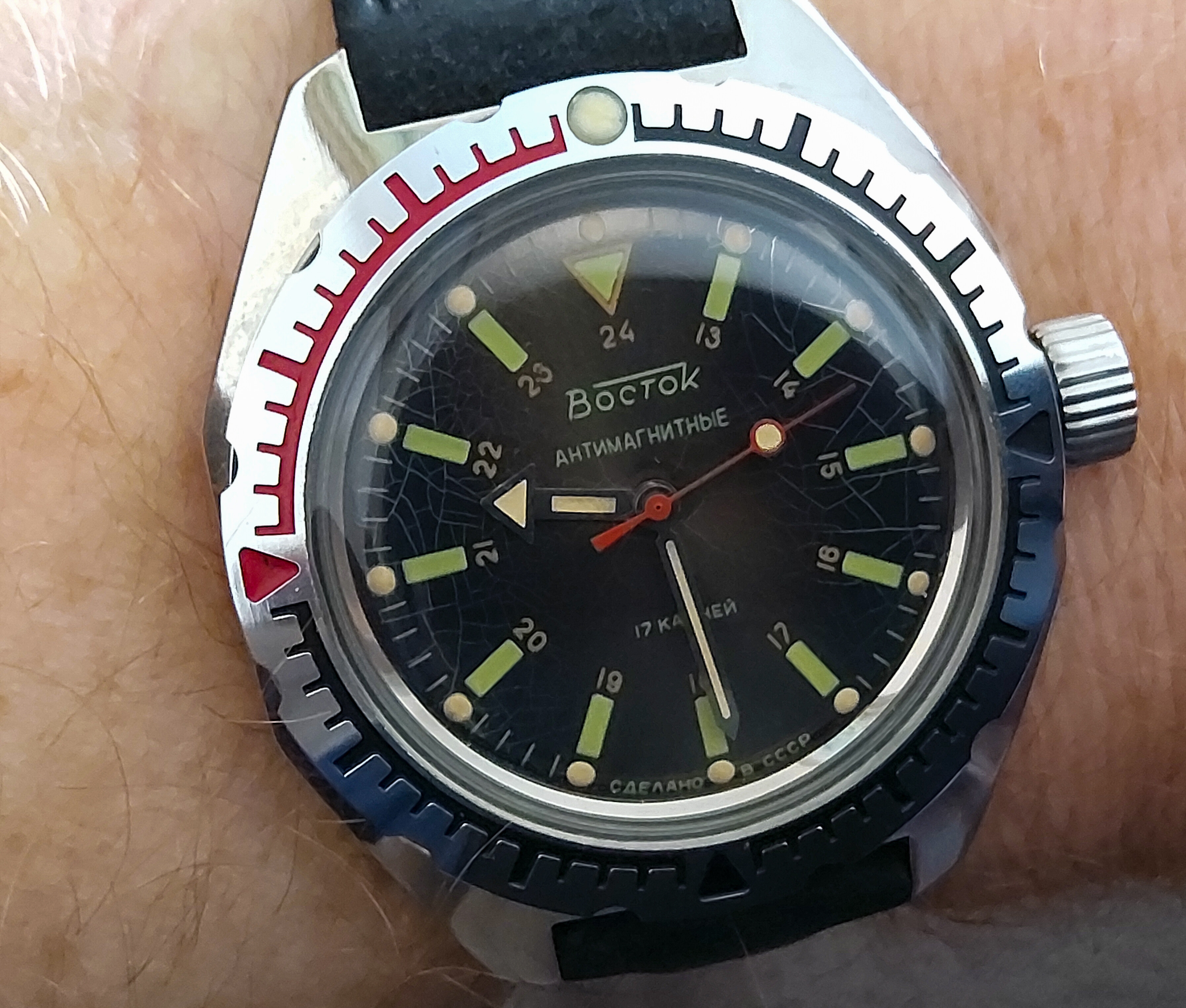

Ik vind dit echt een “vette” en stoere Vostok duiker!

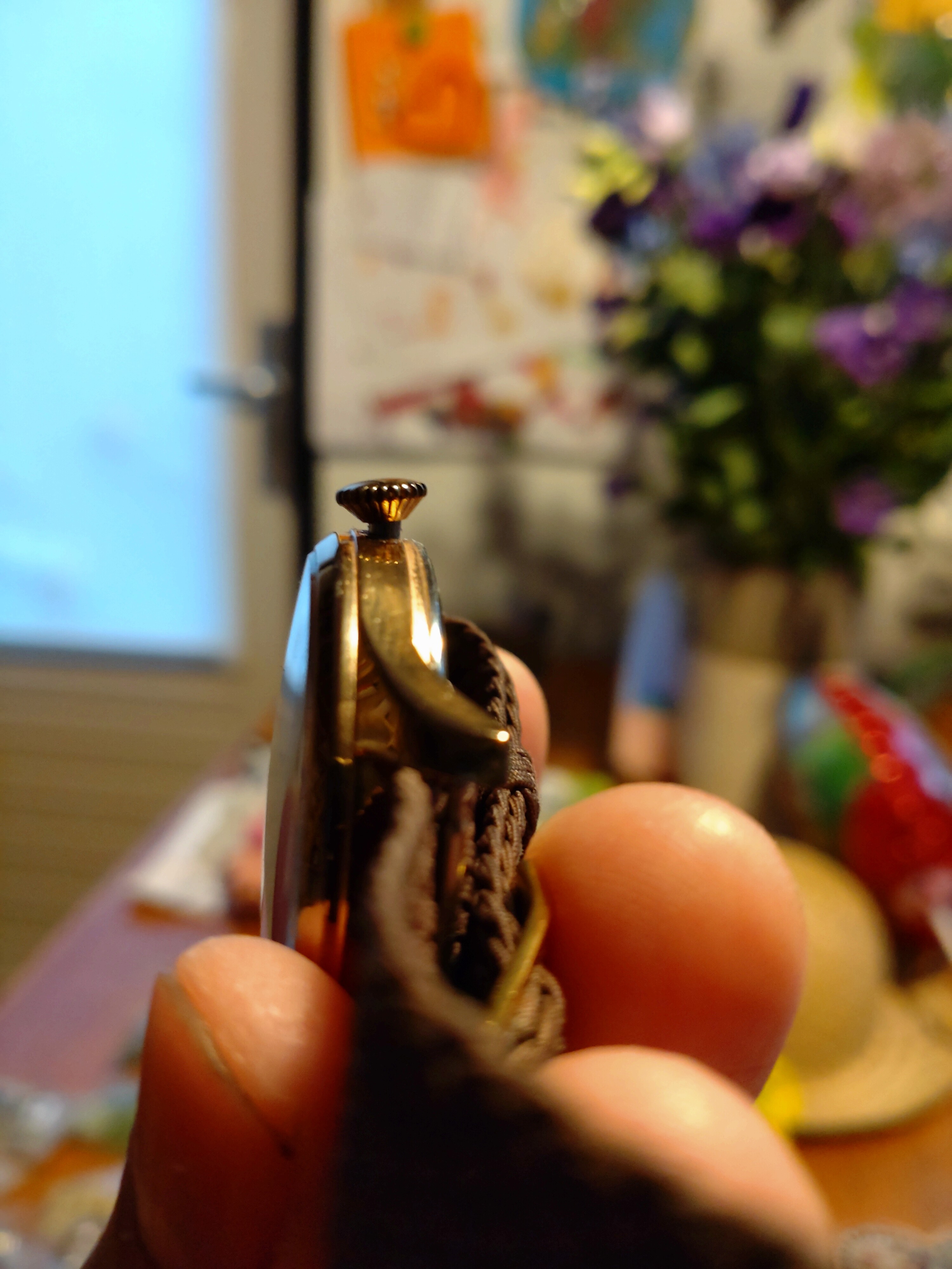

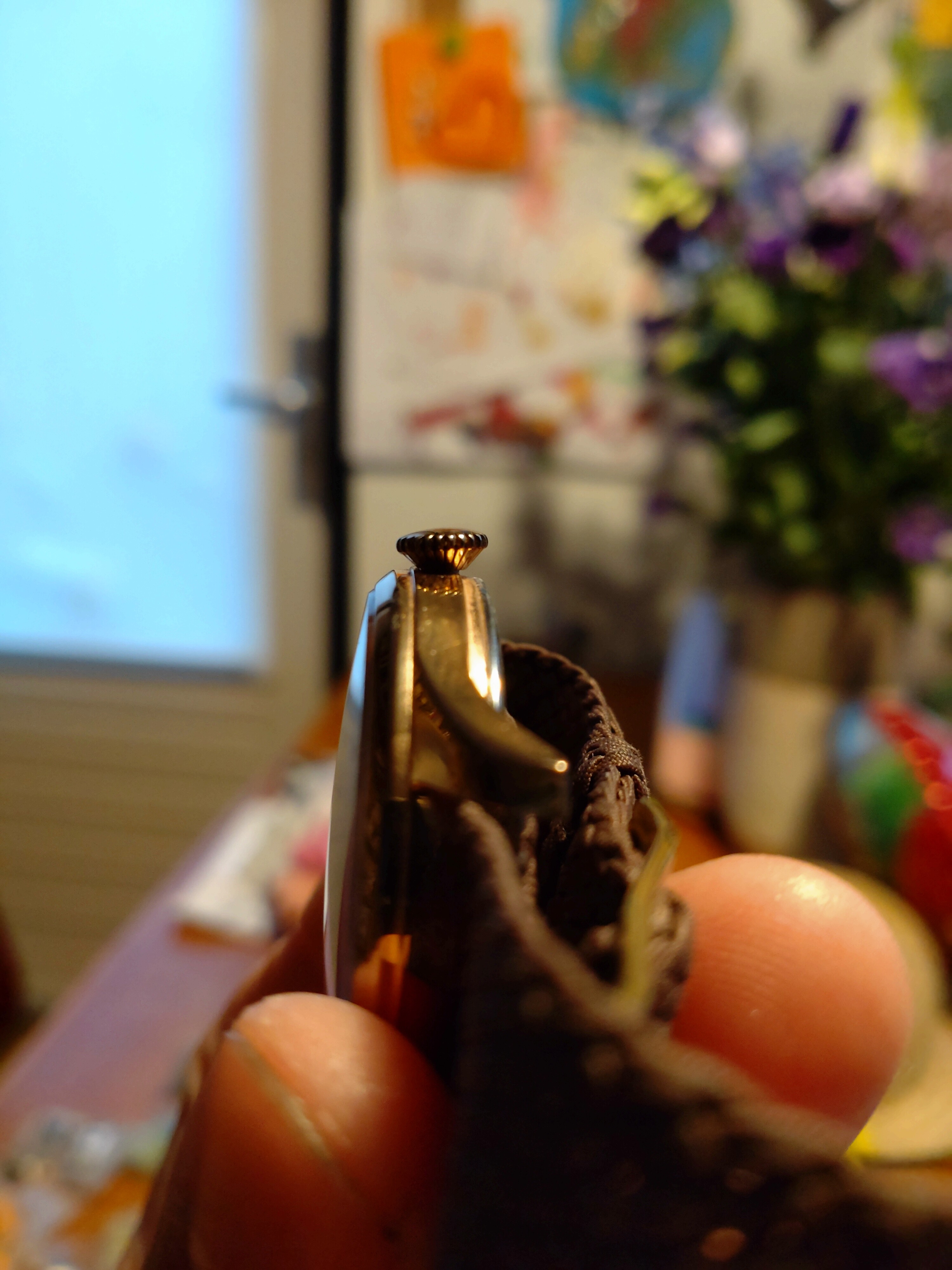

Een vriendin van mij heeft een Sturmansky gmt.
Maar in een ongelukkig moment is de kroon ergens achter blijven haken en is deze verbogen.
Je ziet het nog beter als de kroon is uitgetrokken.
De kroon lijkt ook niet helemaal meer terug te gaan op dit moment.
Is dit zo makkelijk als de kroon loshalen en voorzichtig proberen terug te buigen?
Of heb je hier meer gespecialiseerd gereedschap nodig en zo ja heeft iemand dit die mij zou willen helpen?
Of anders, zijn nieuwe kronen hiervoor goed te vinden?
Hoop dat iemand mij kan helpen! Er zit veel emotionele waarde aan het horloge.
Edit: Ze is er al mee naar een juwelier geweest maar daar kreeg ze te horen dat ze maar een nieuwe moest kopen. Da gelove we dus nie hé…
En met kroon bedoel ik natuurlijk de stem.
Nieuwe stem zou voldoende moeten zijn denk ik zo

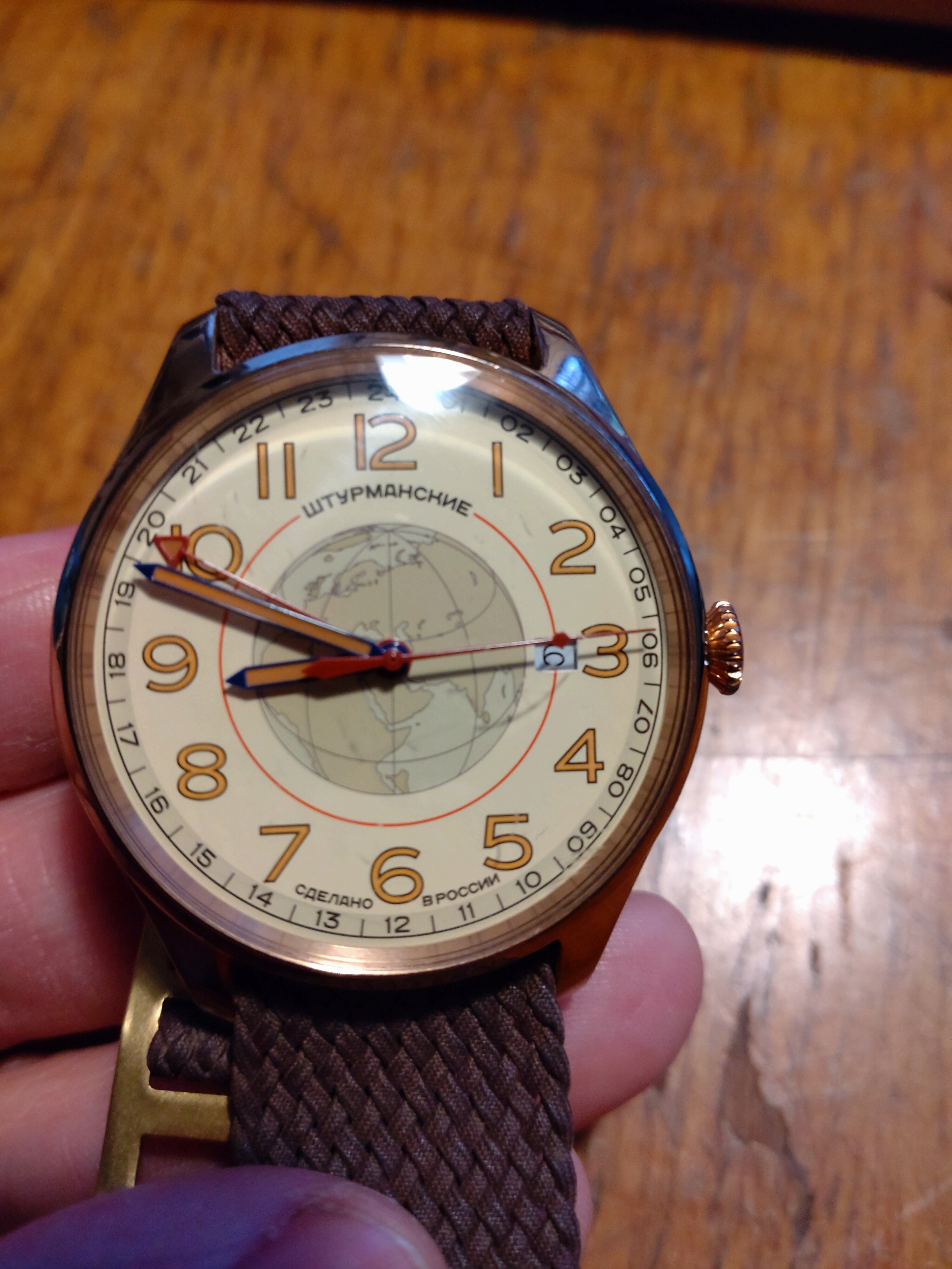

Aparte kleur wijzerplaat, mooi!
Wat een fraai horloge!!
Stem eruit halen, kroon verwijderen en richten in een spantang.
Worst case wordt het een nieuwe stem.
Vreemde reactie van de juwelier, was natuurlijk geen horlogemaker.
Zag er geen winst in. Als je het zelf niet kunt, naar een horlogemaker gaan en juweliers voorbij lopen.
