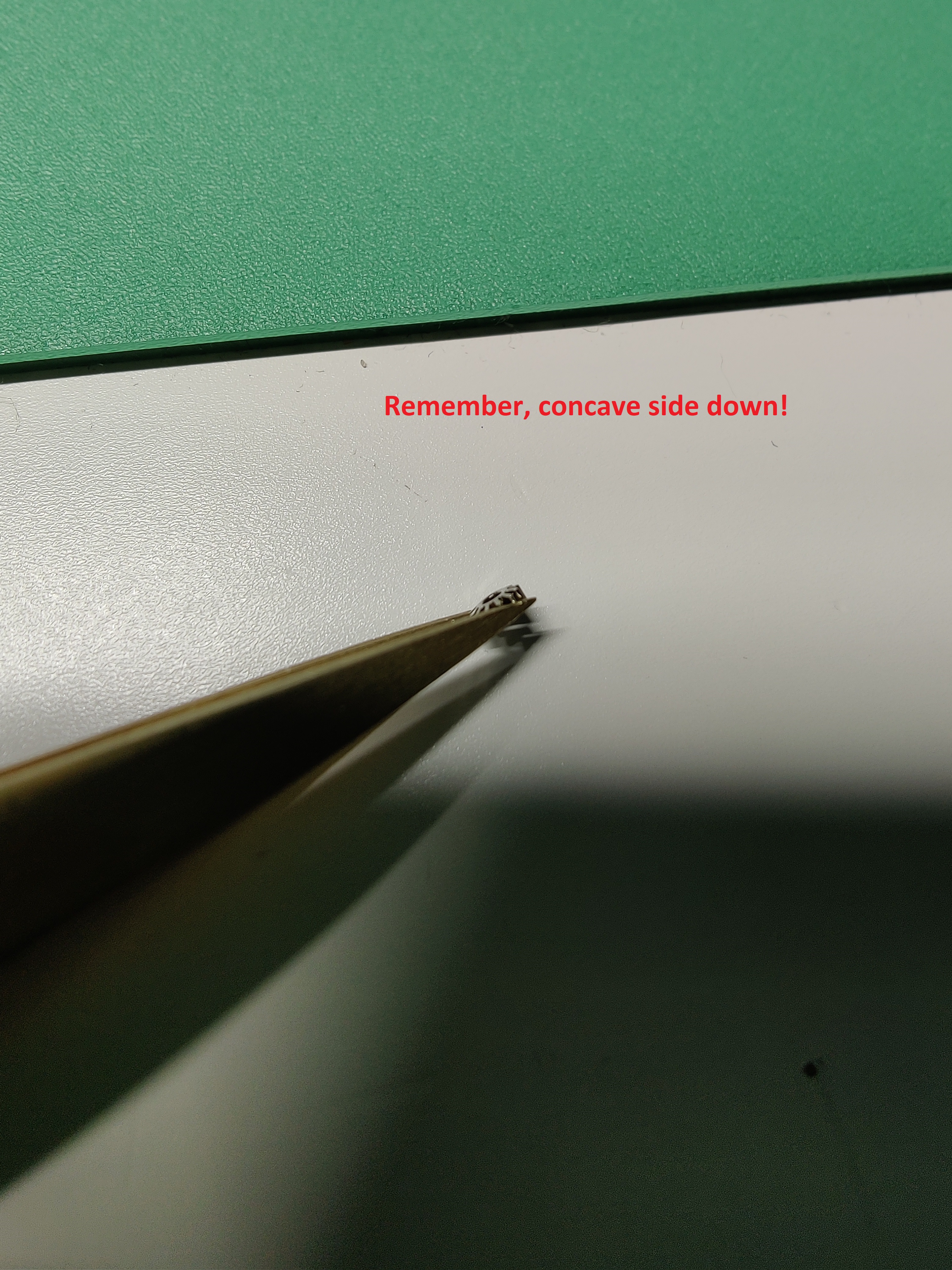

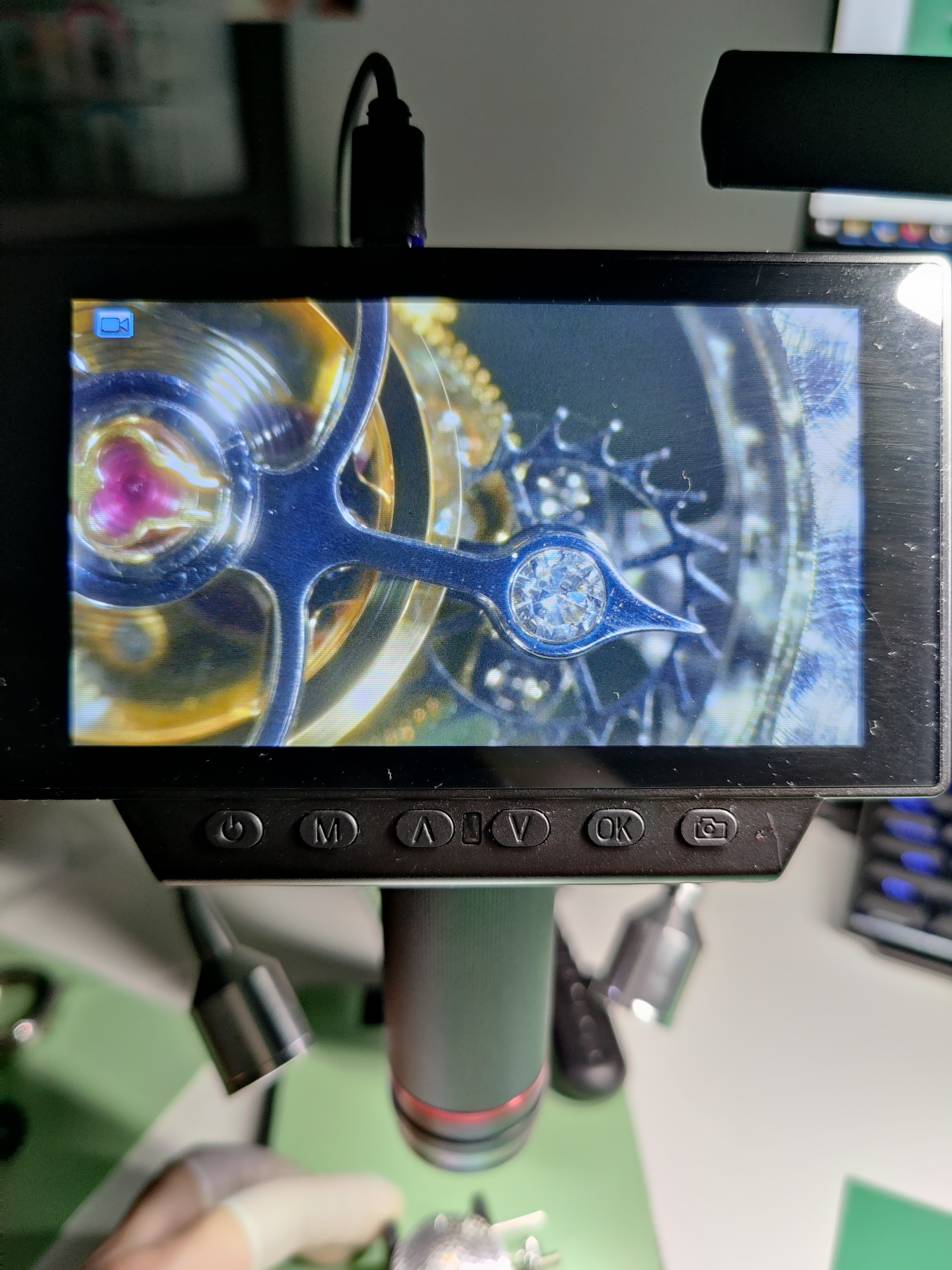

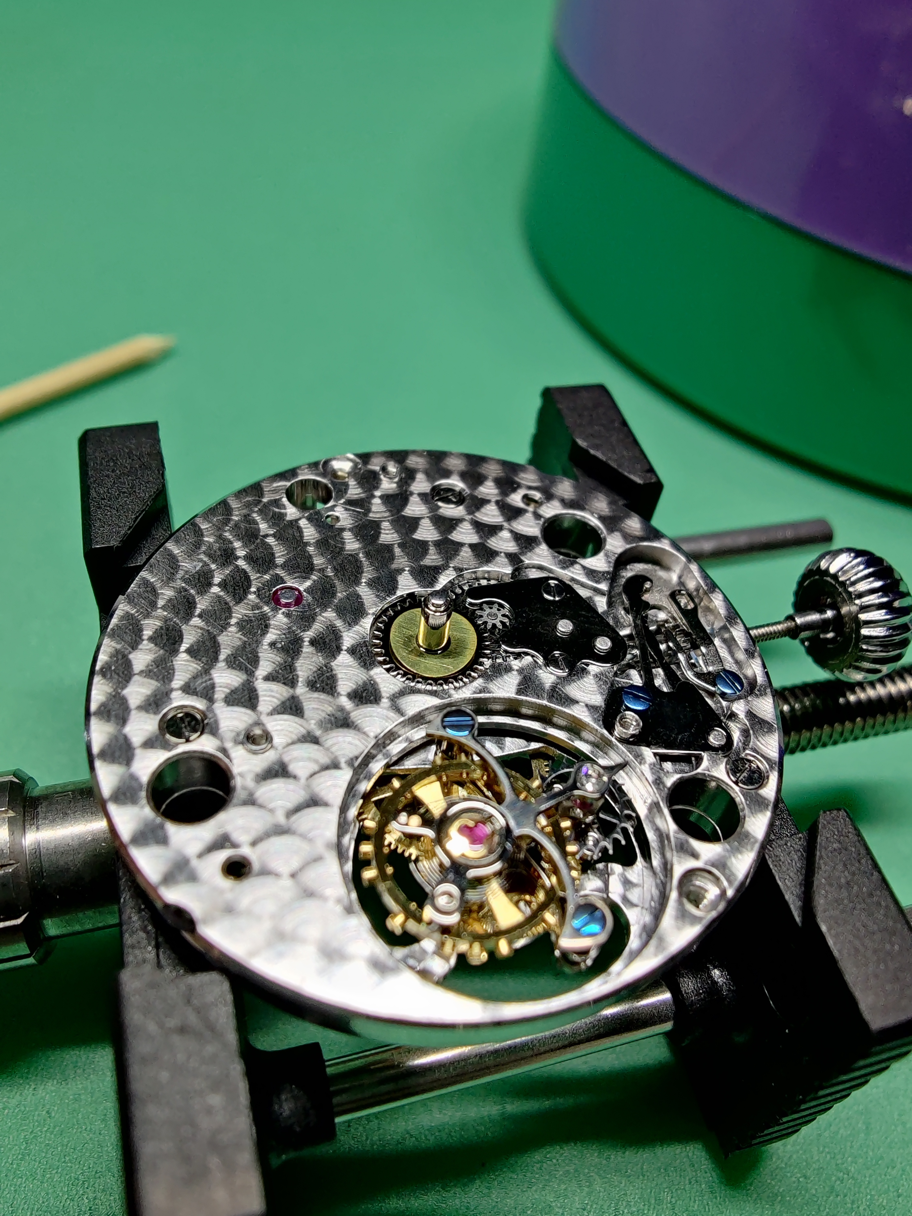

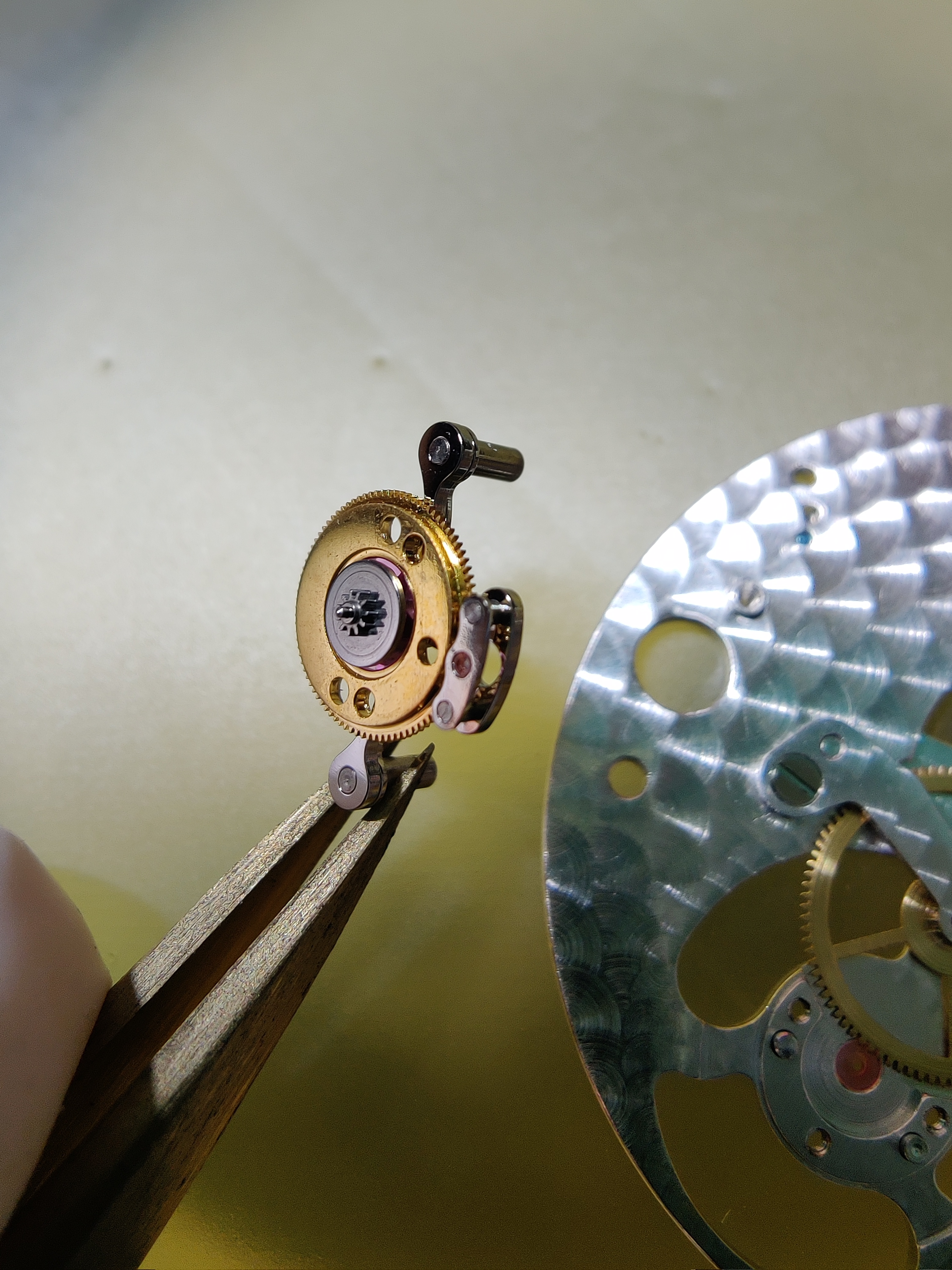

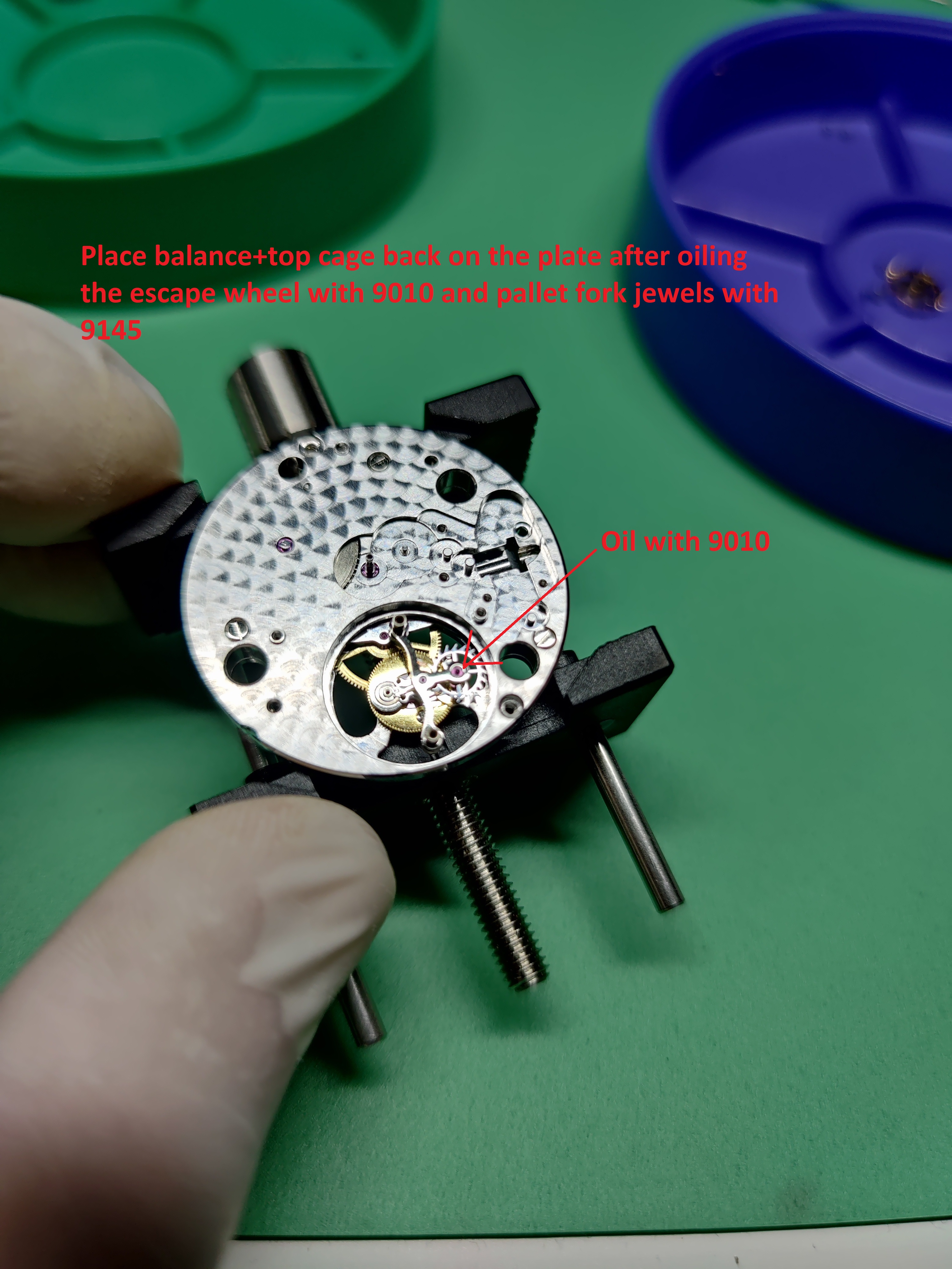

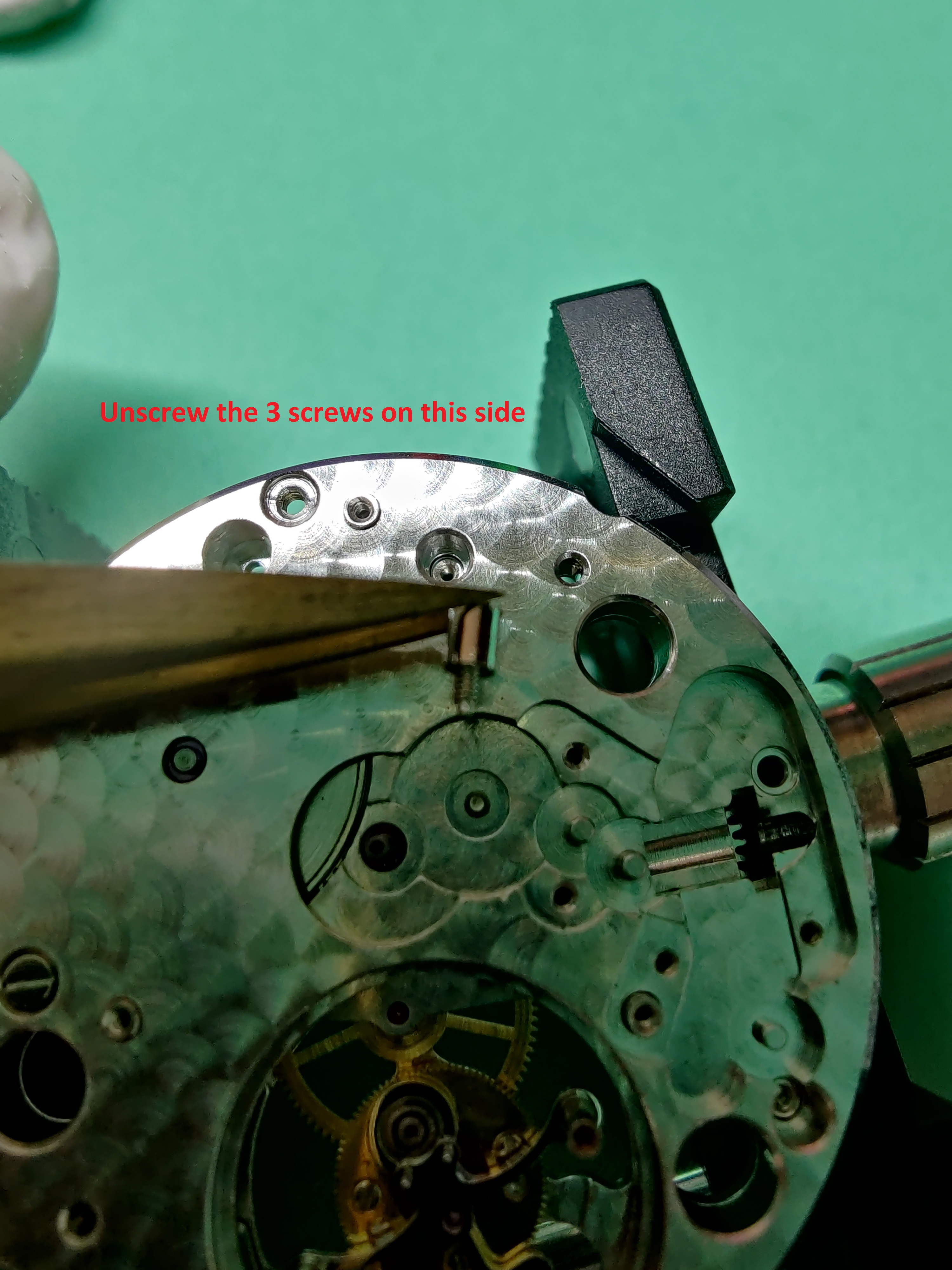

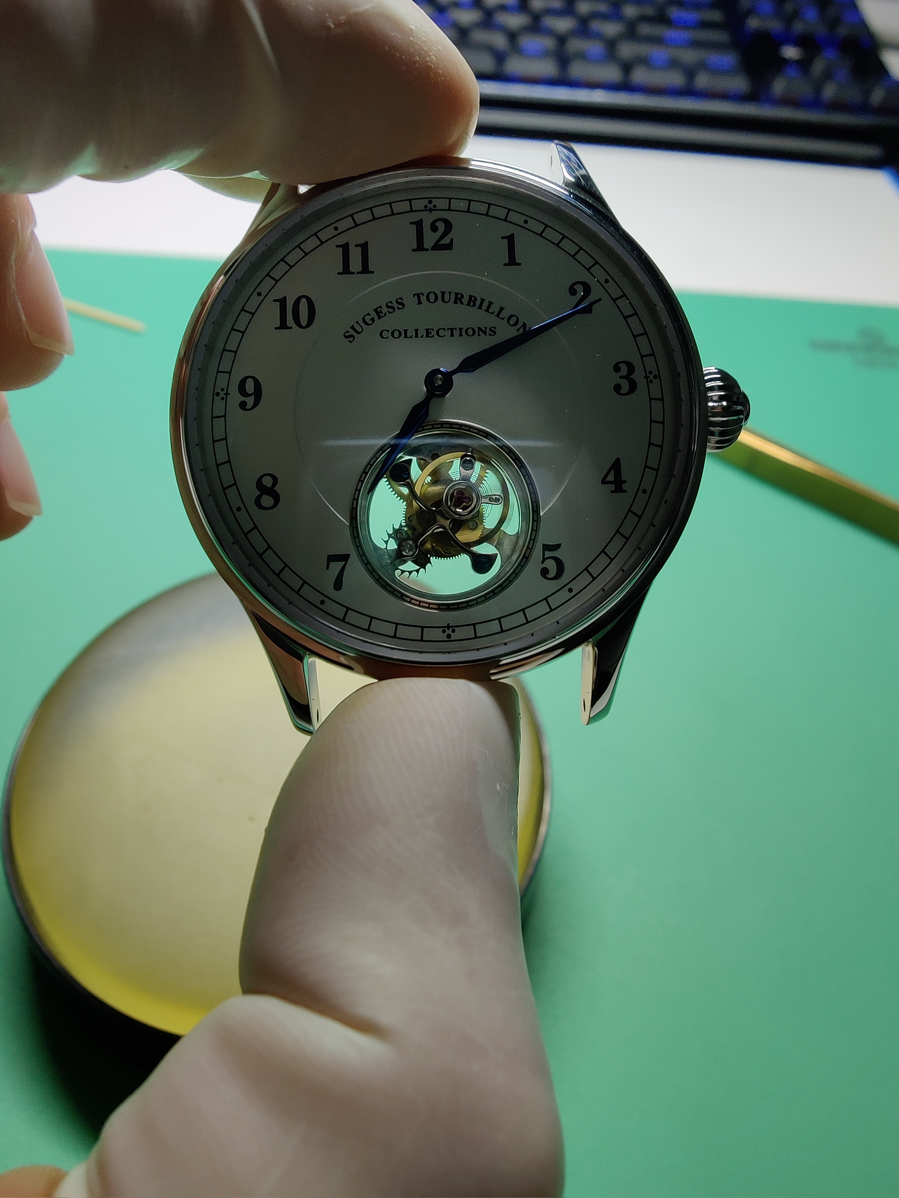

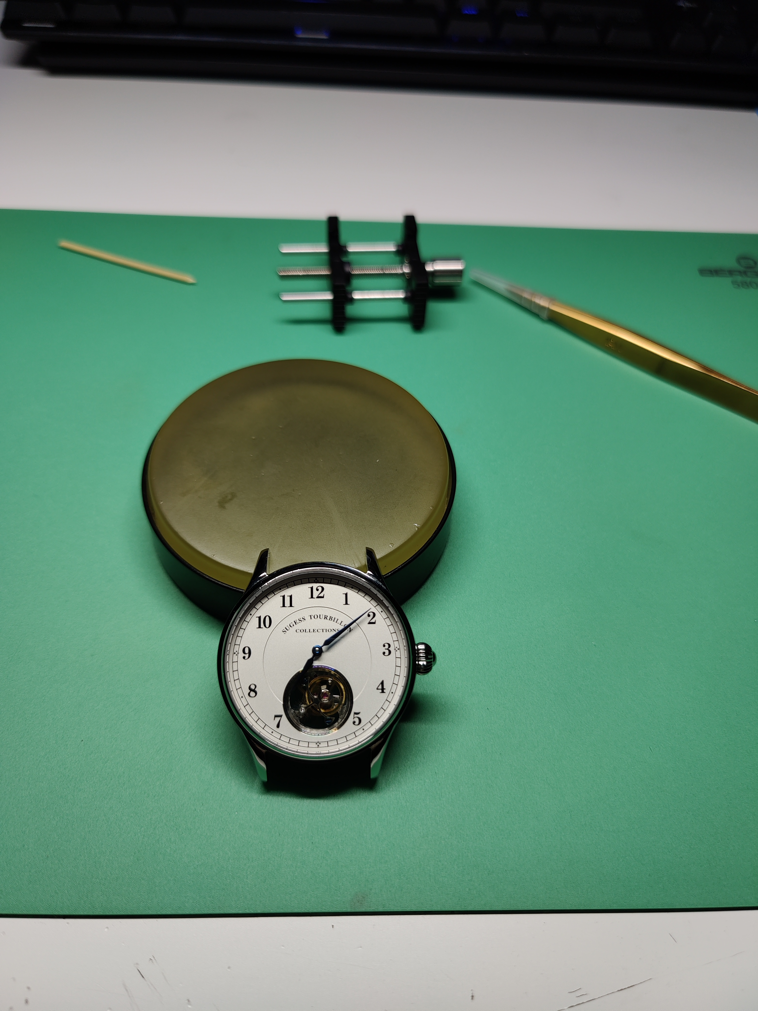

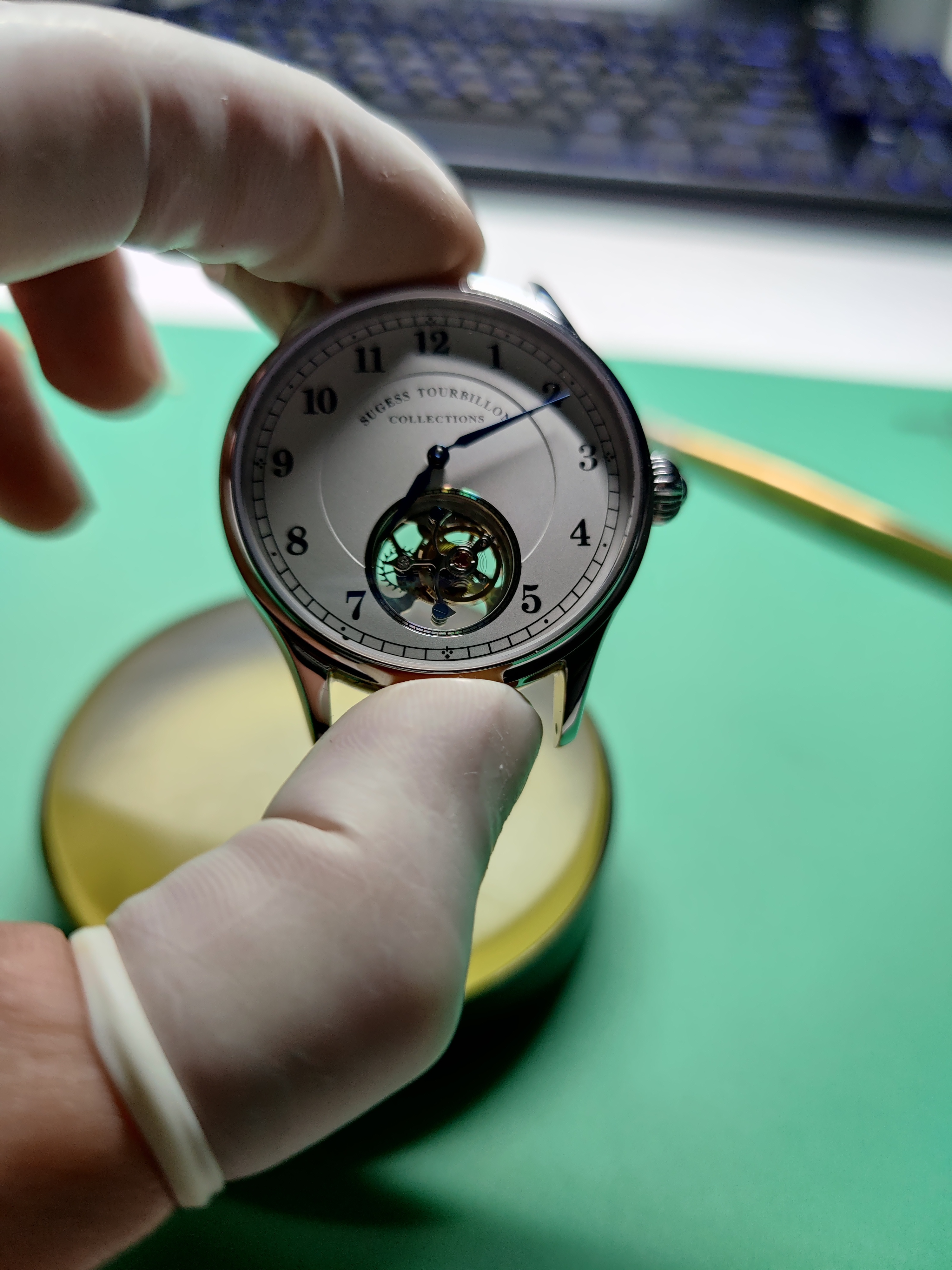

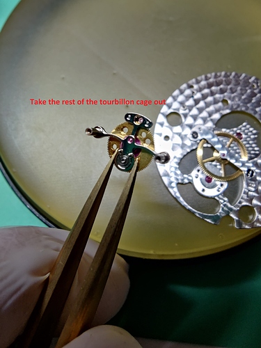

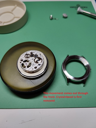

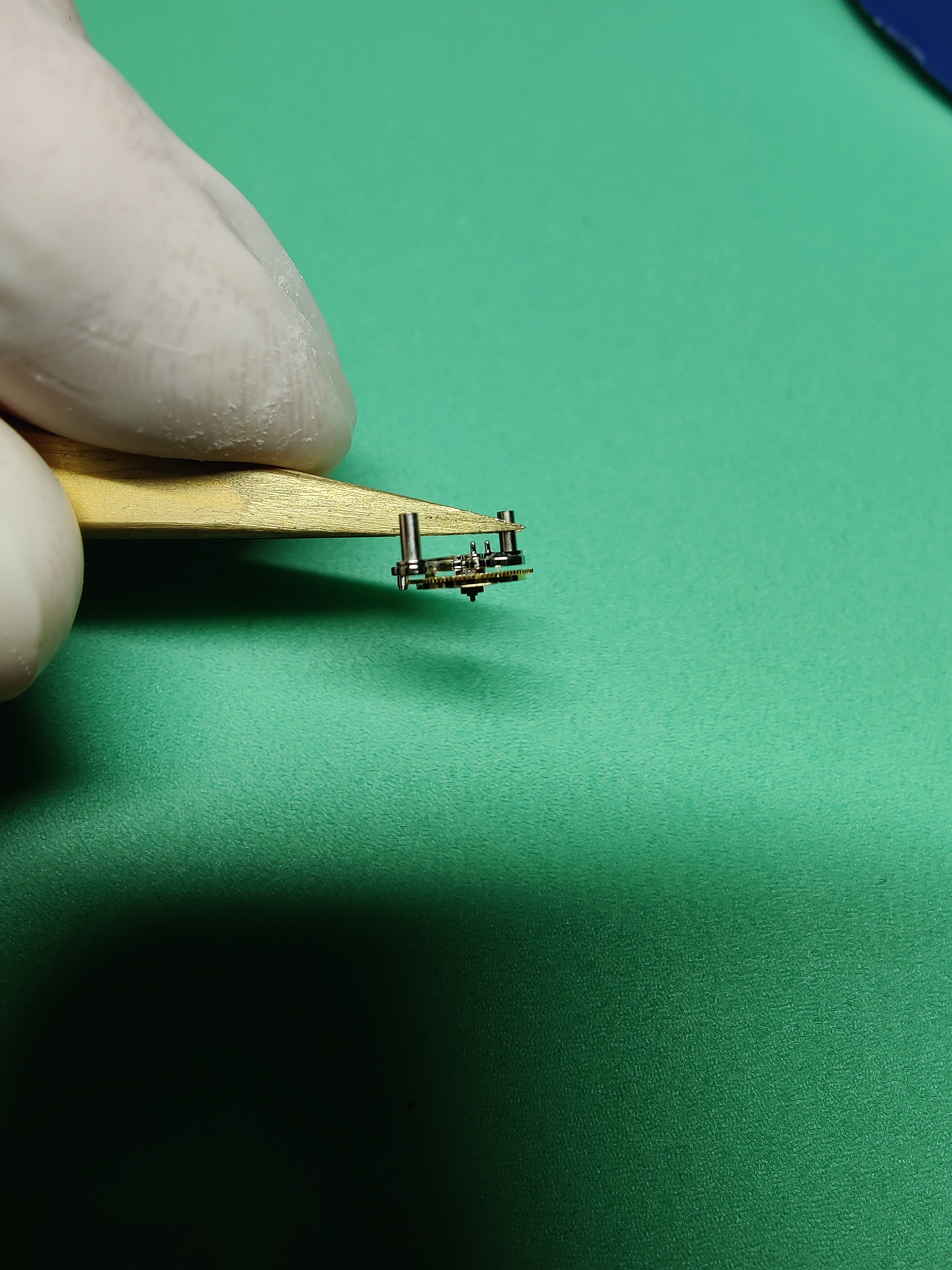

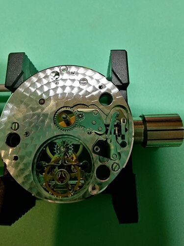

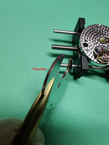

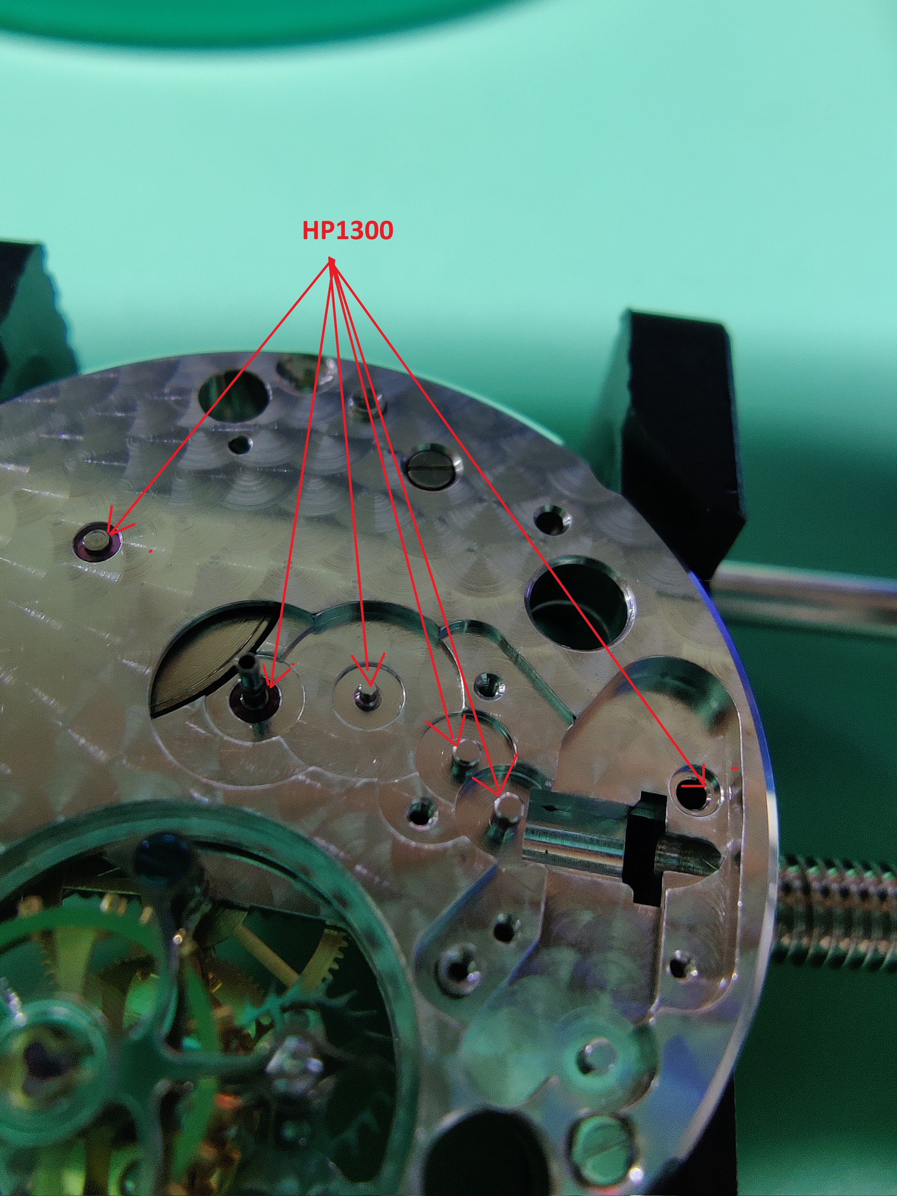

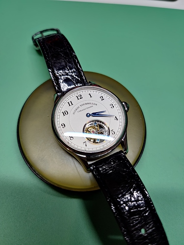

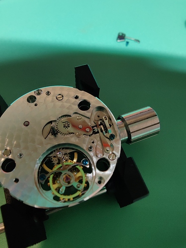

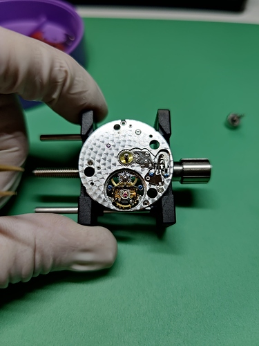

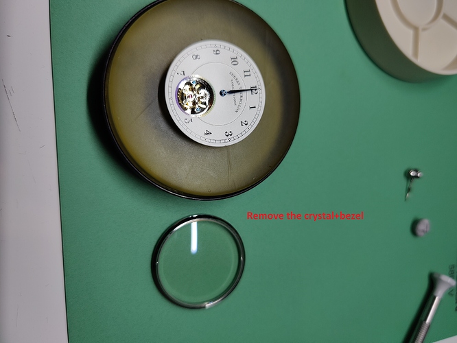

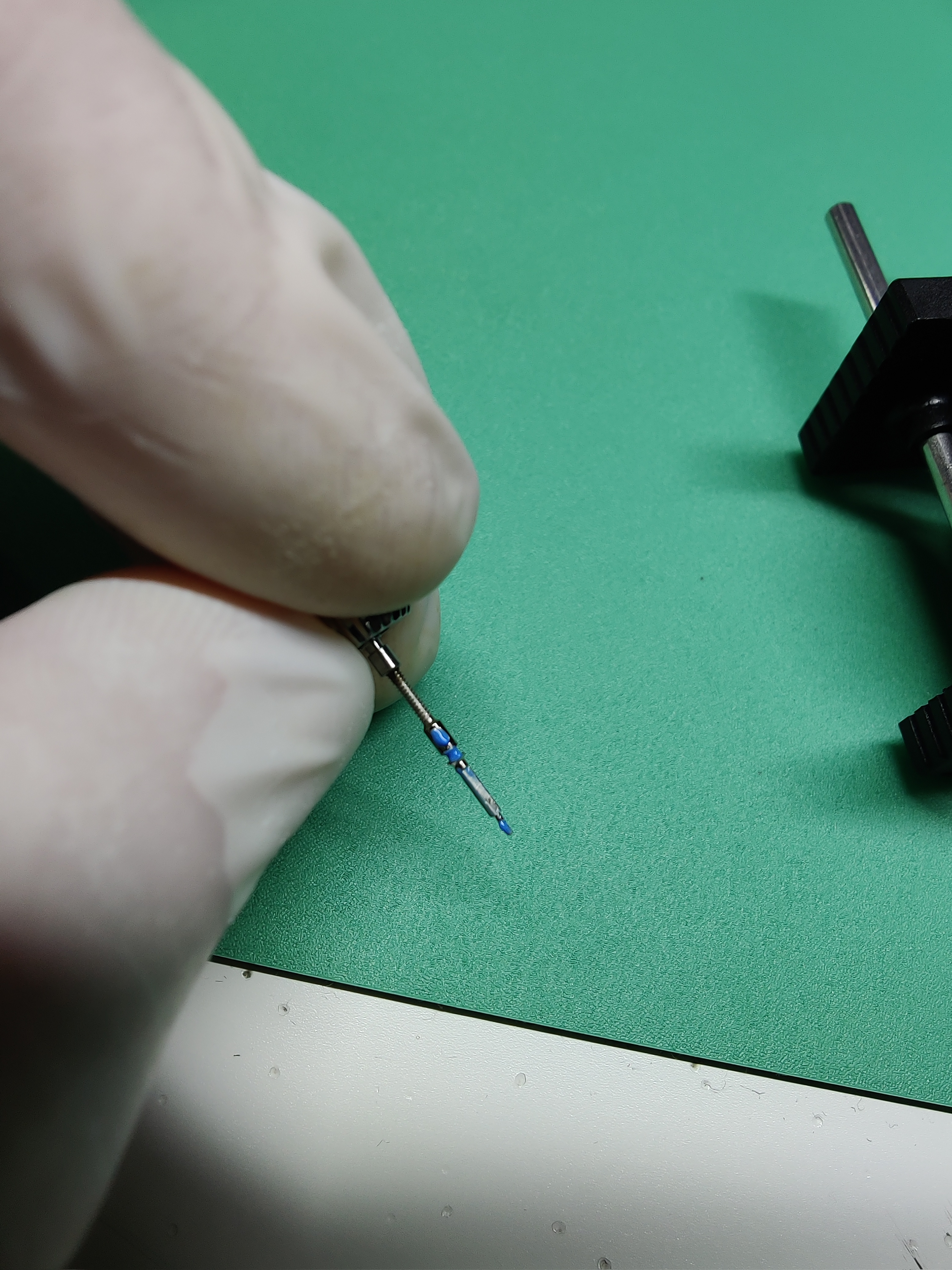

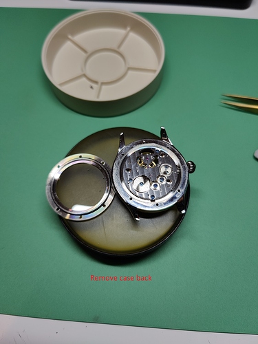

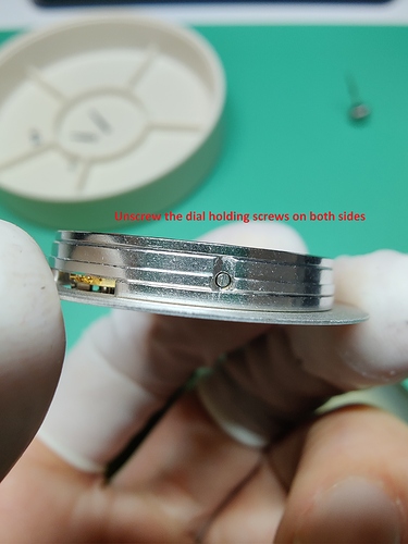

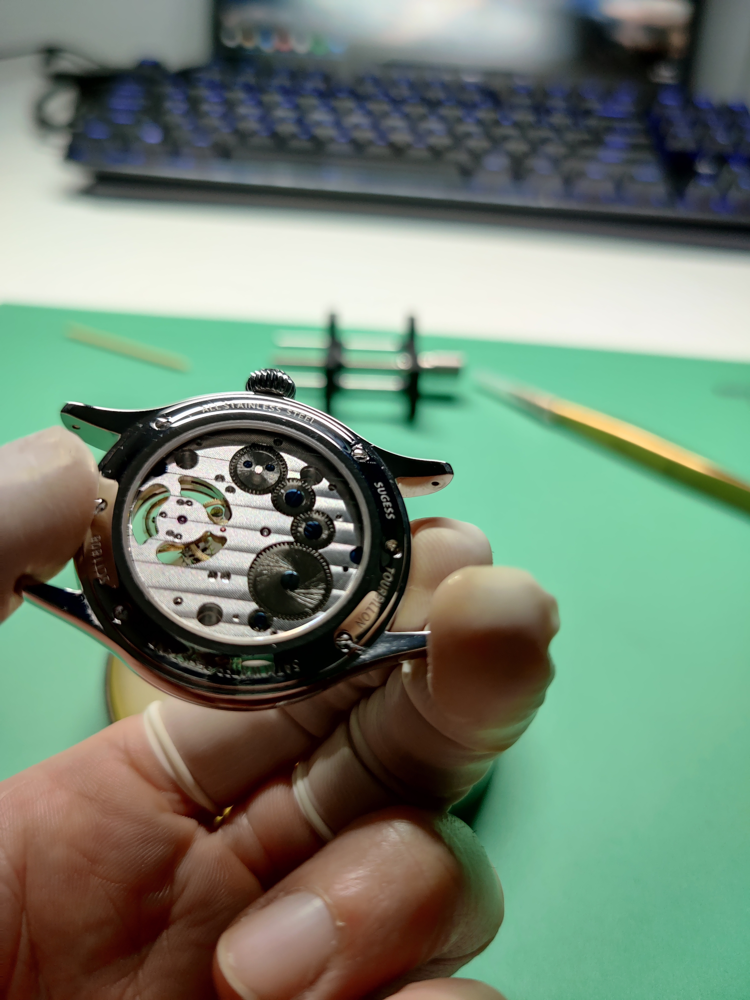

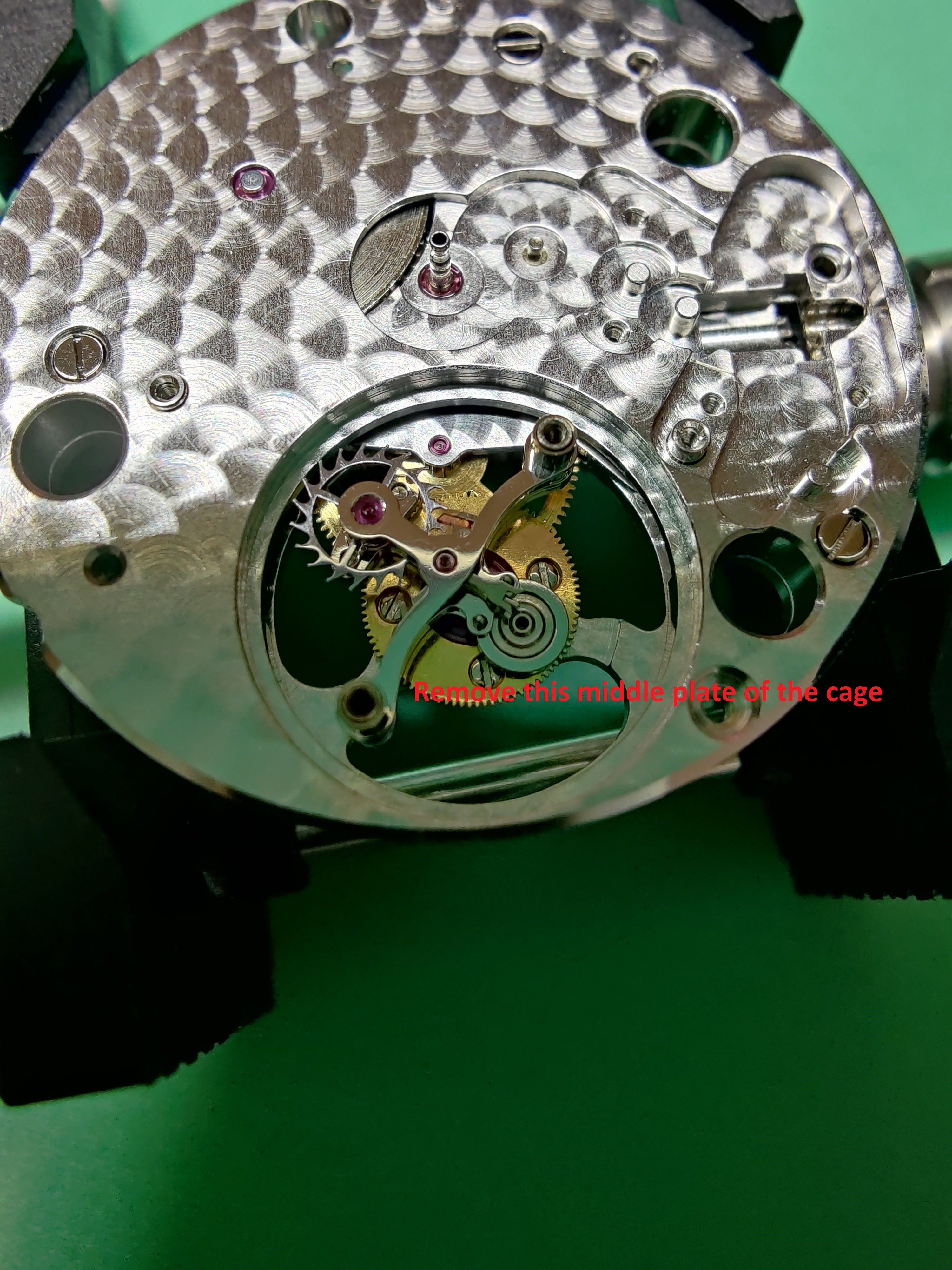

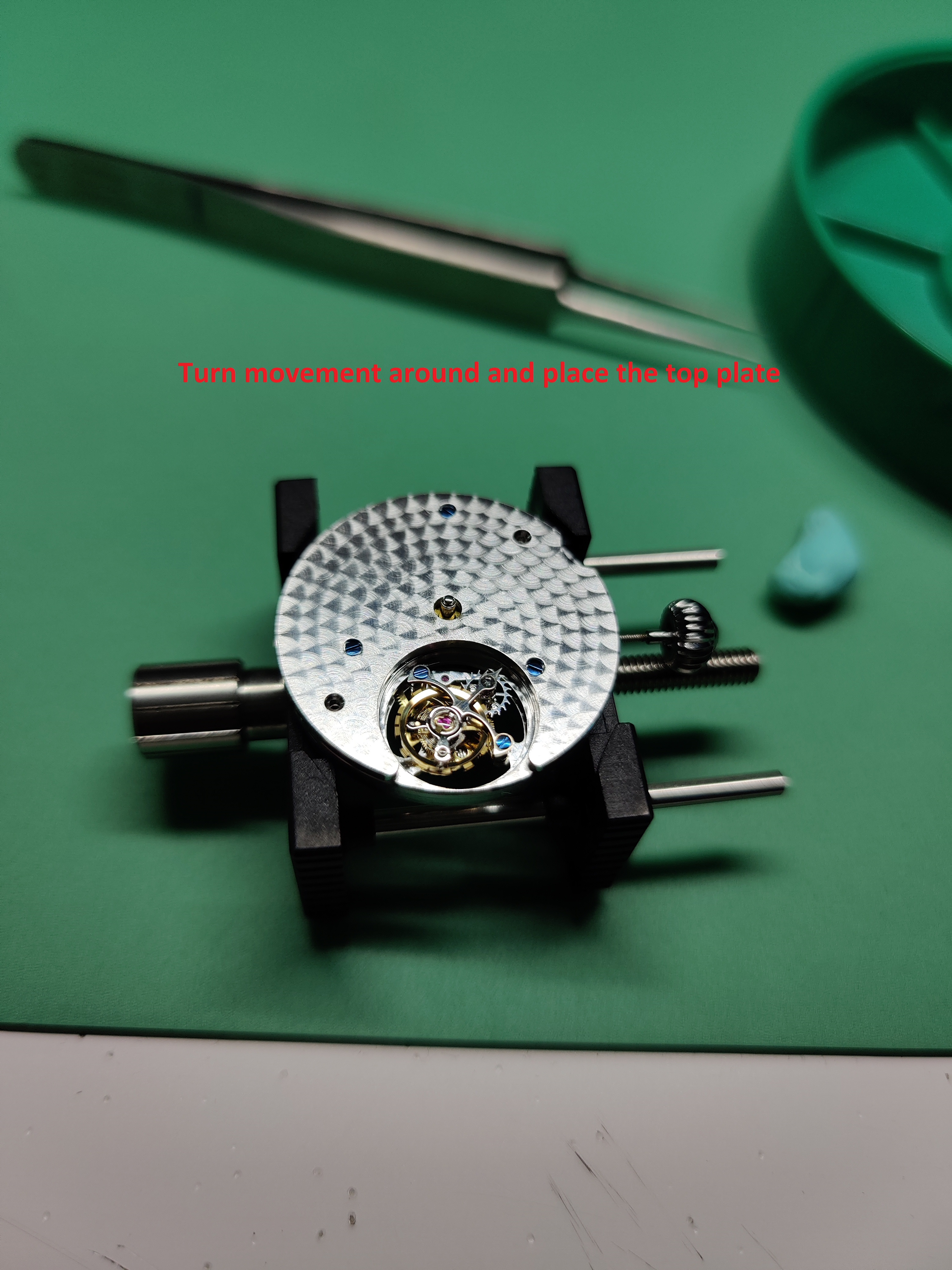

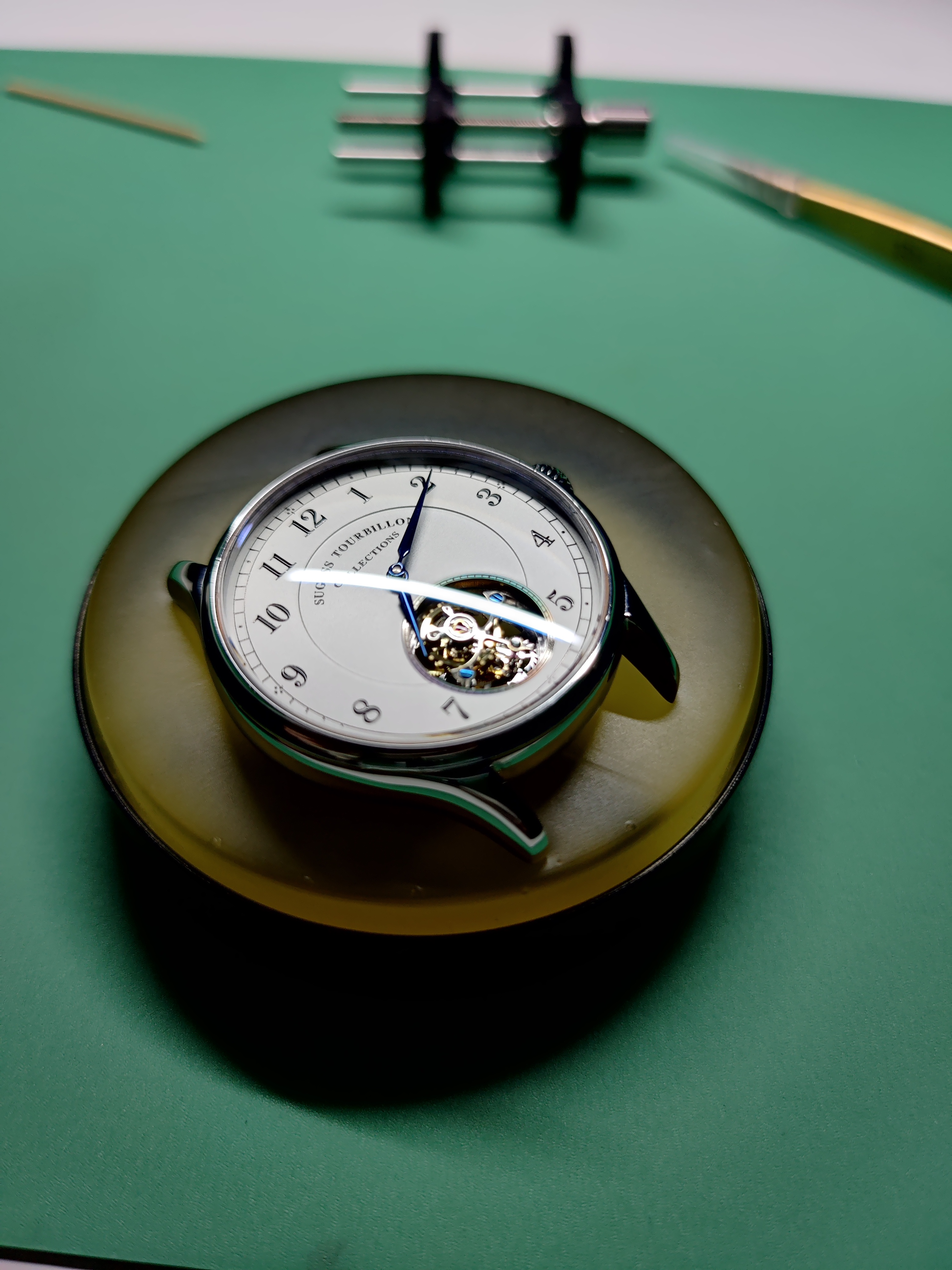

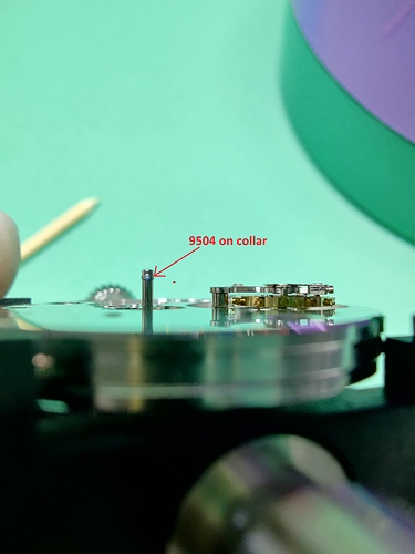

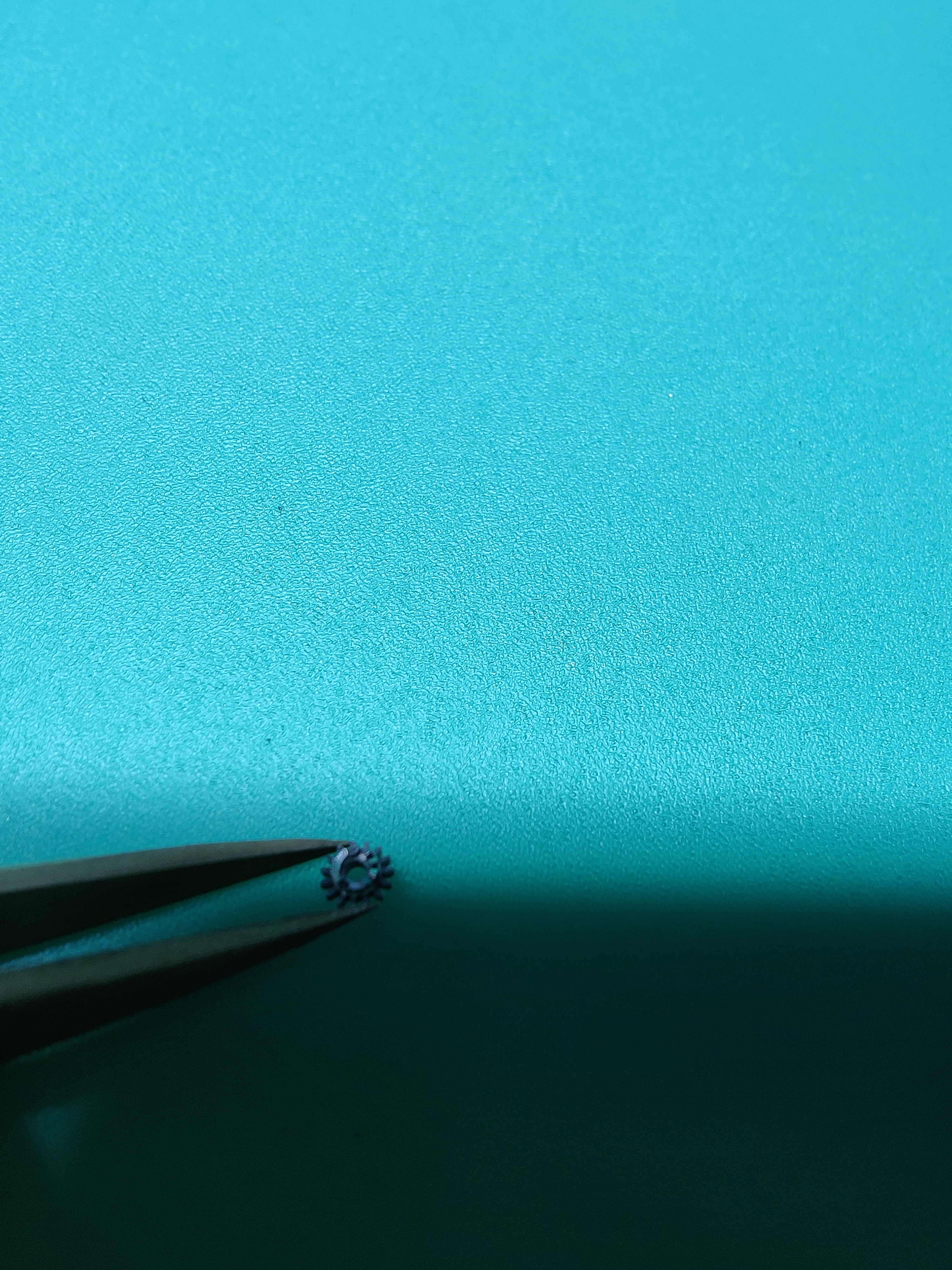

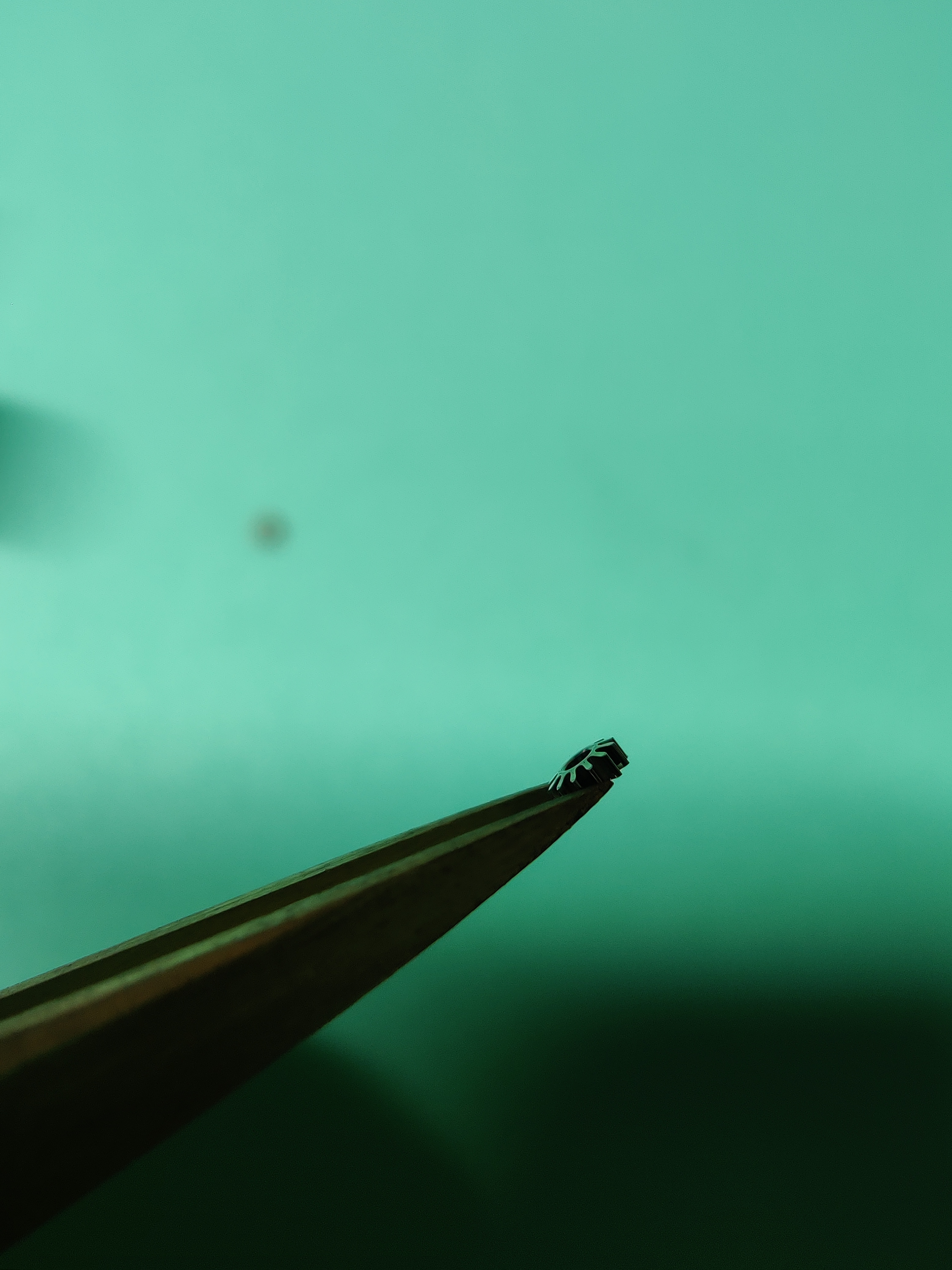

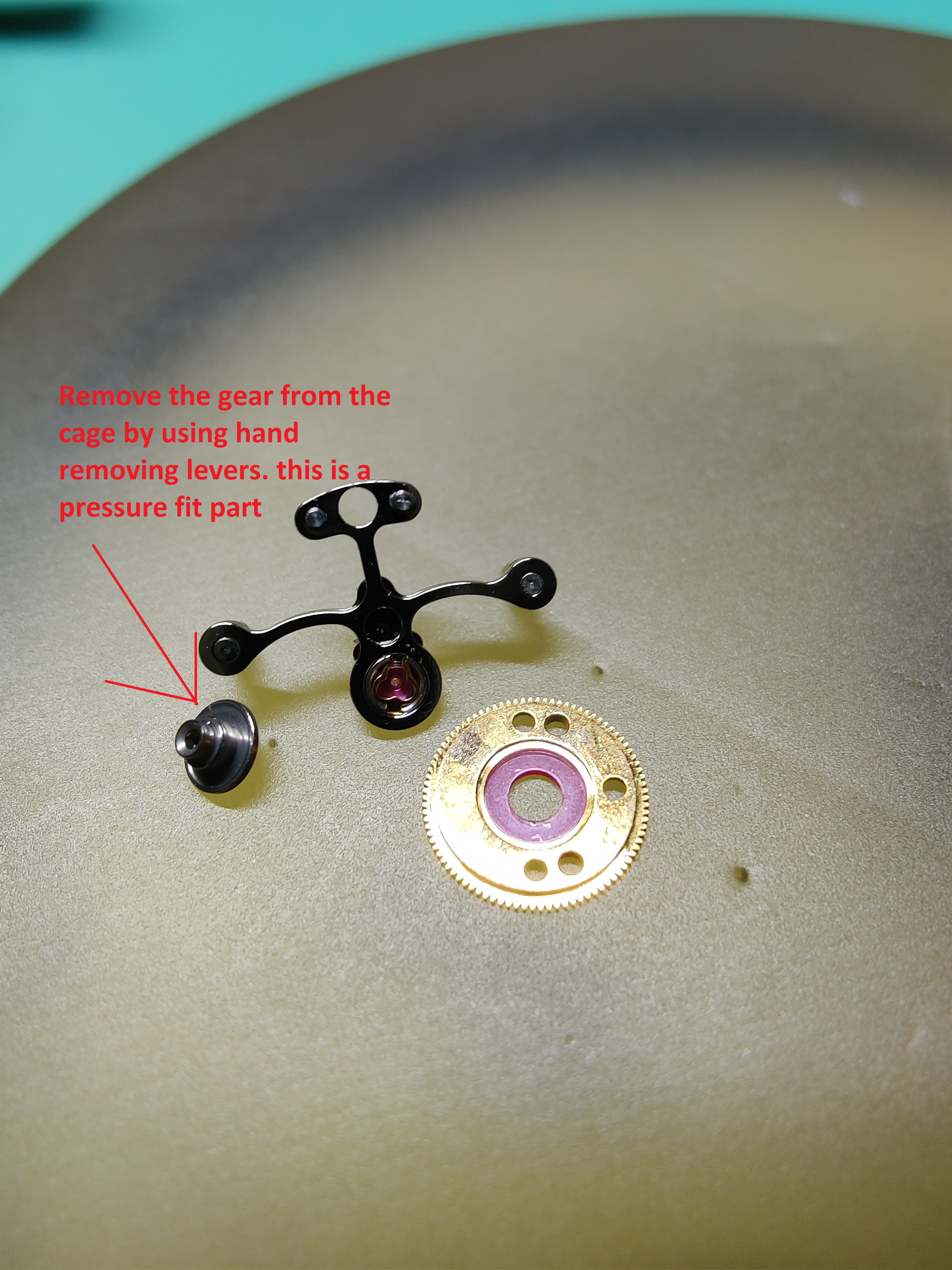

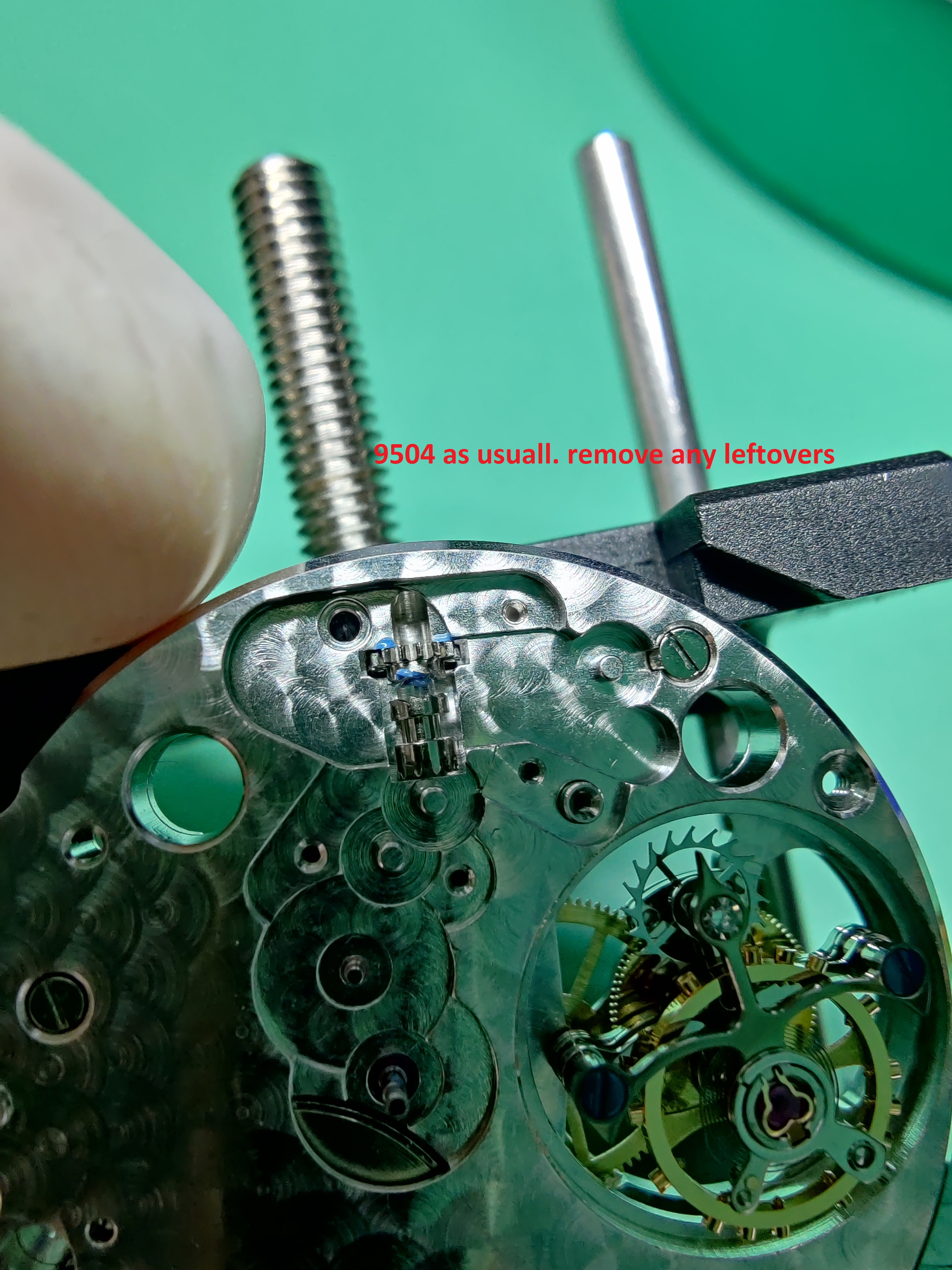

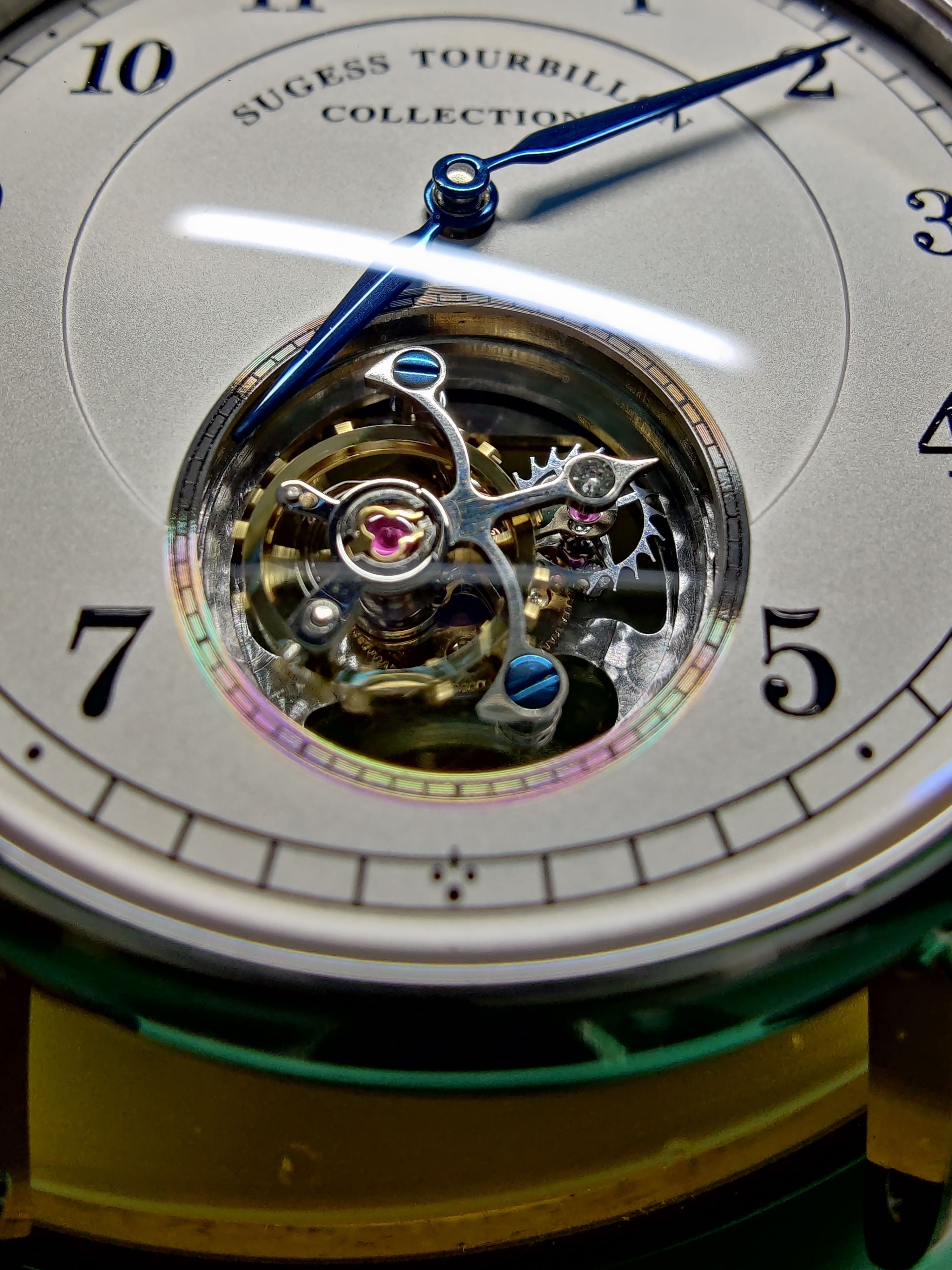

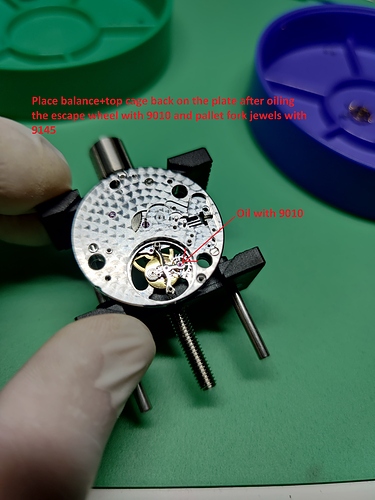

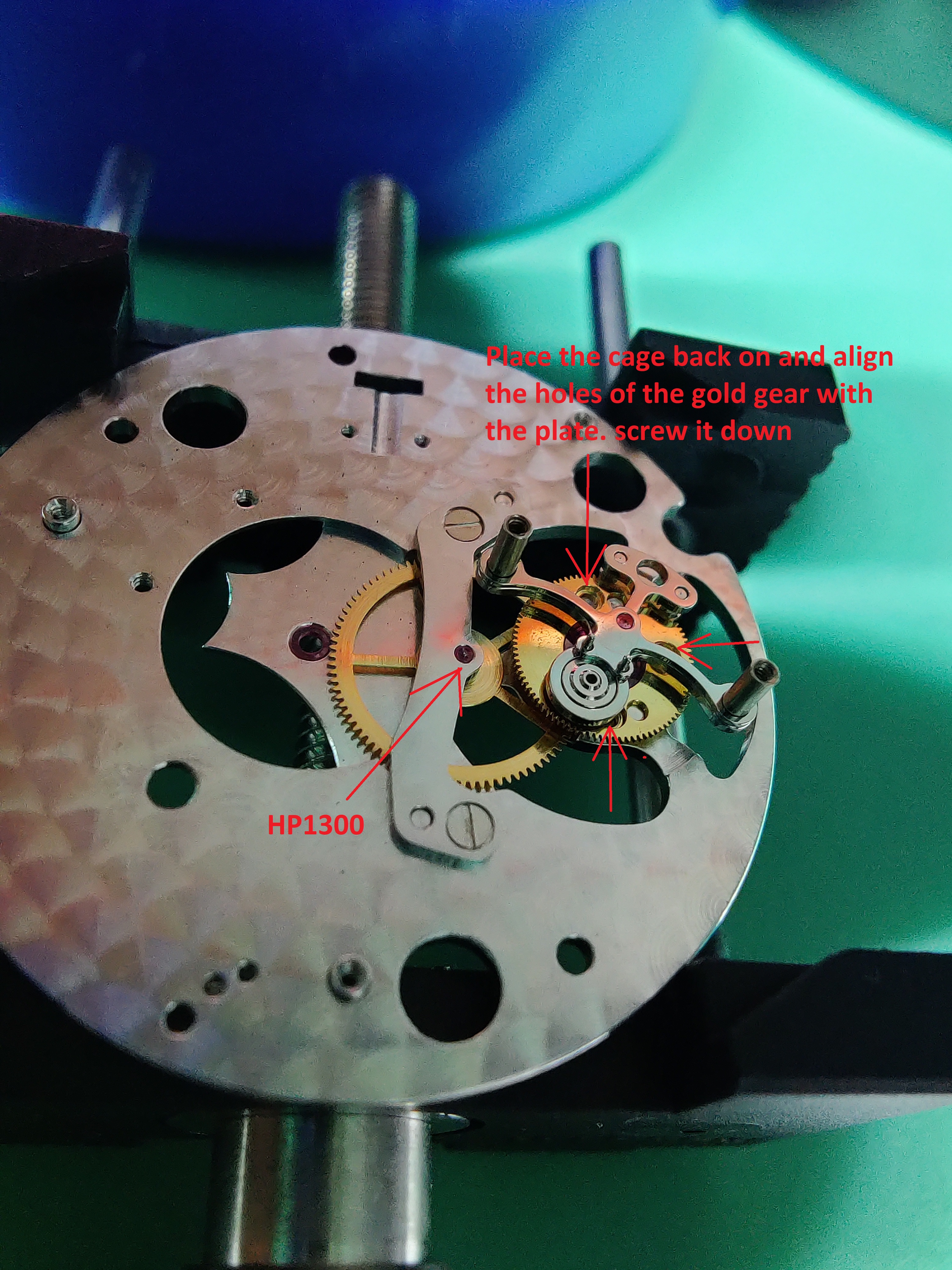

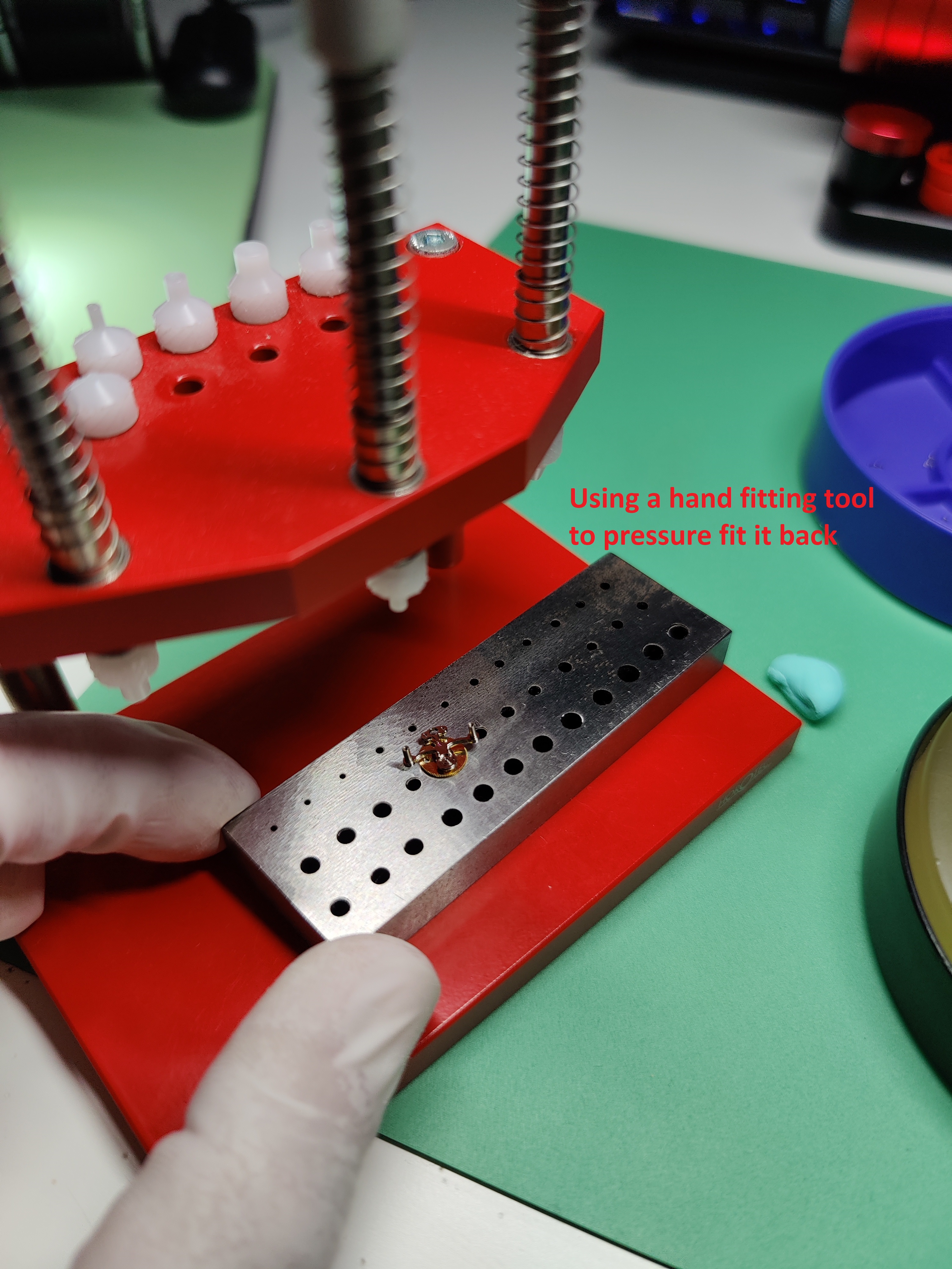

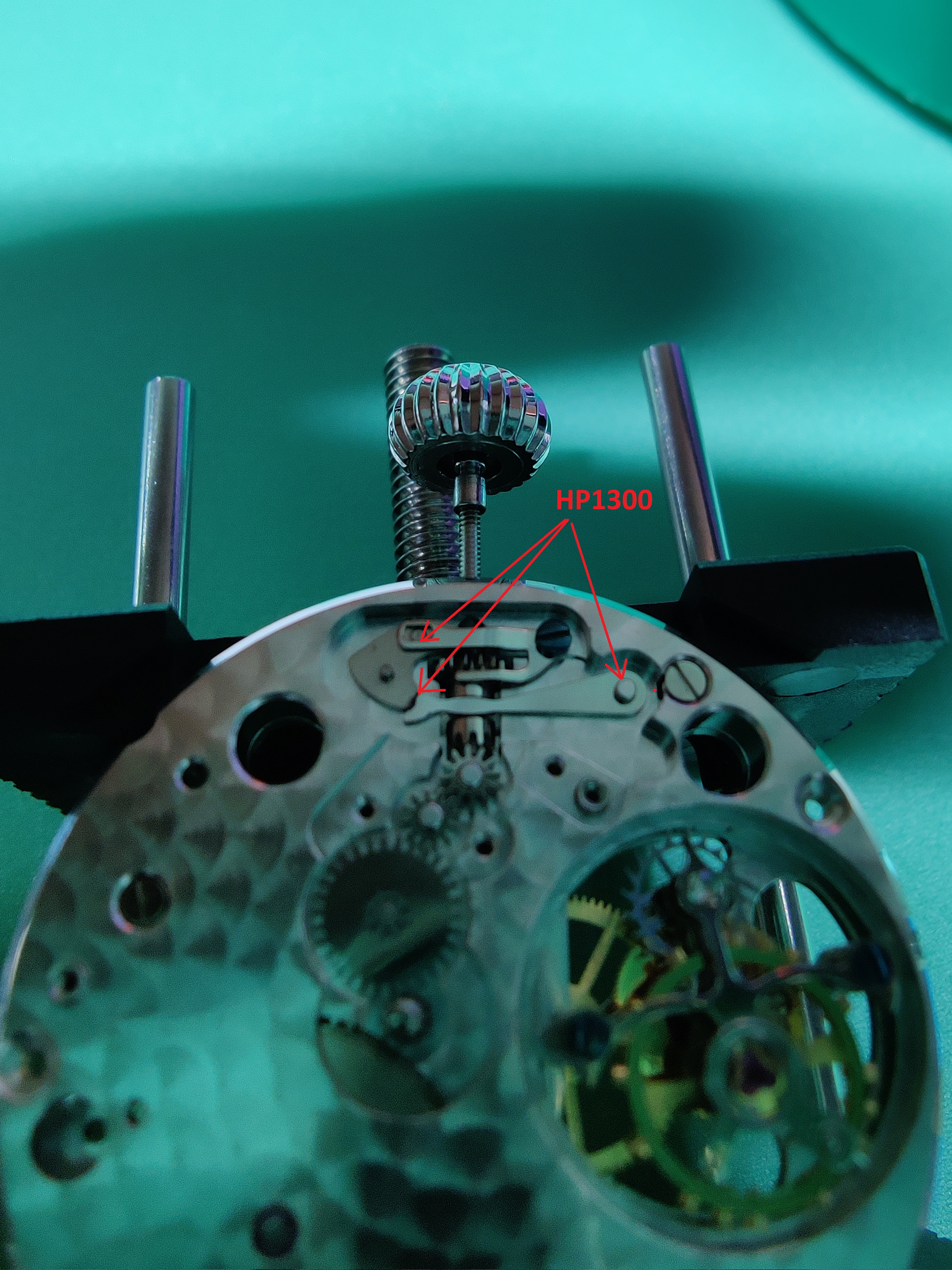

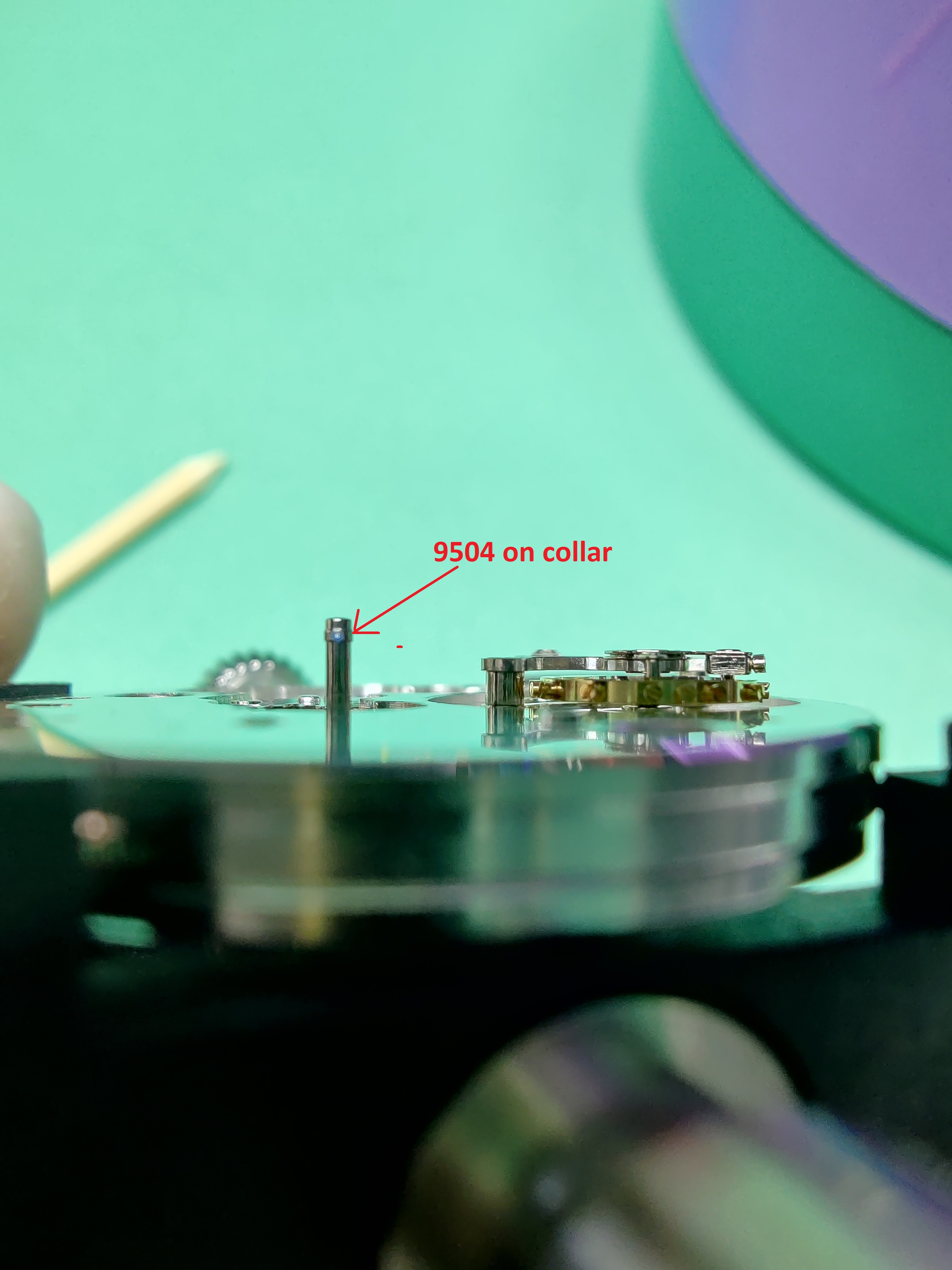

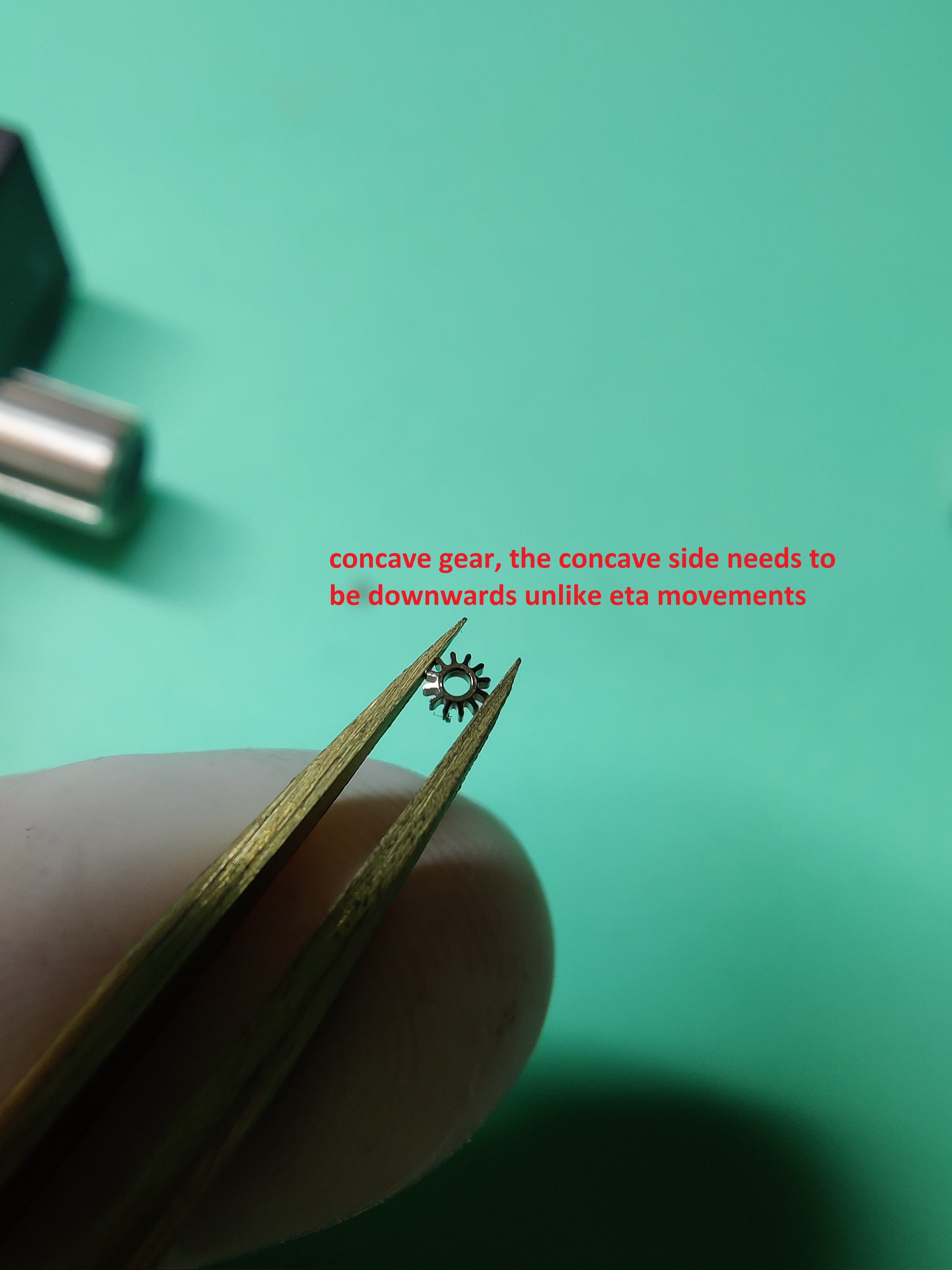

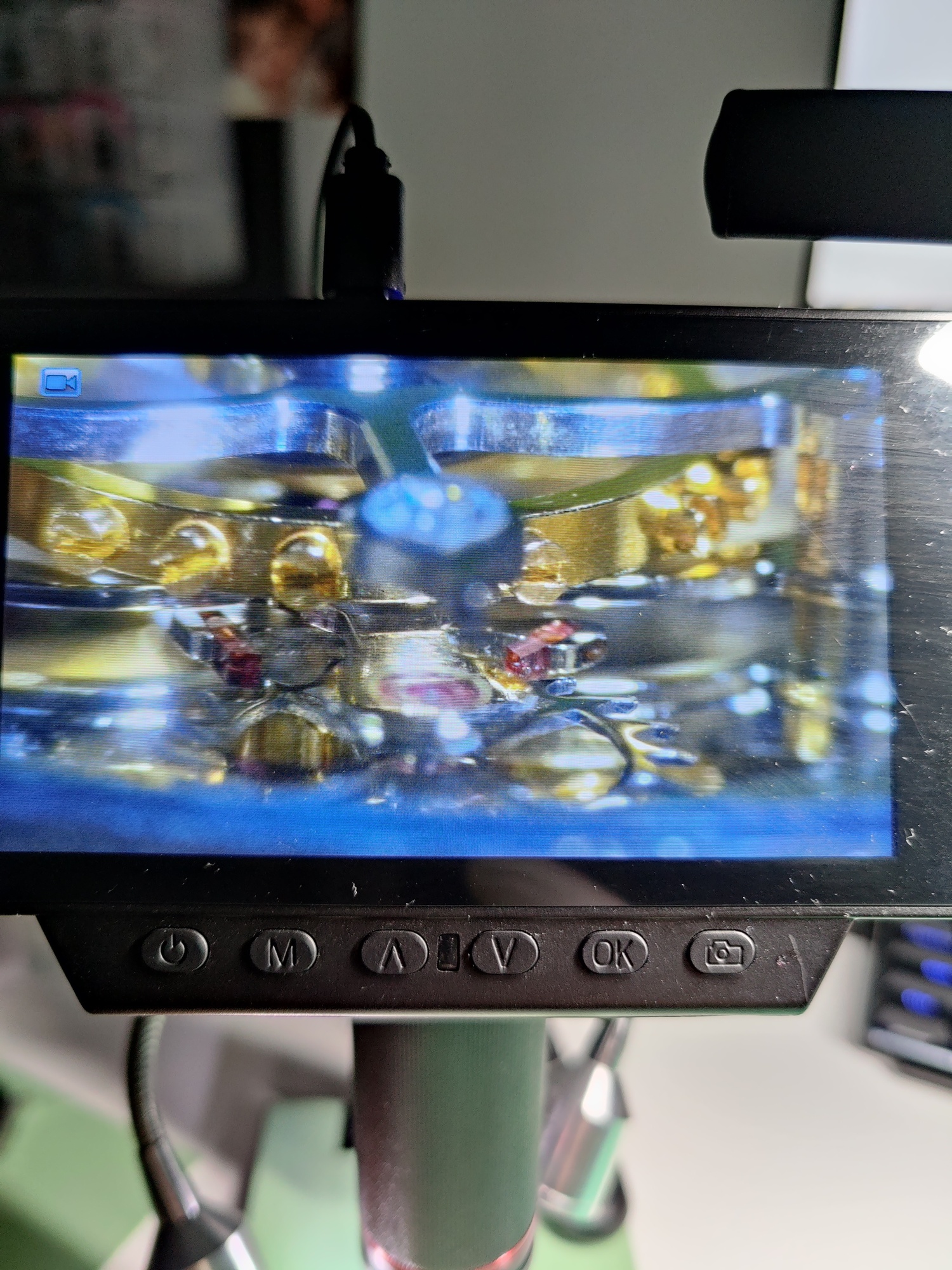

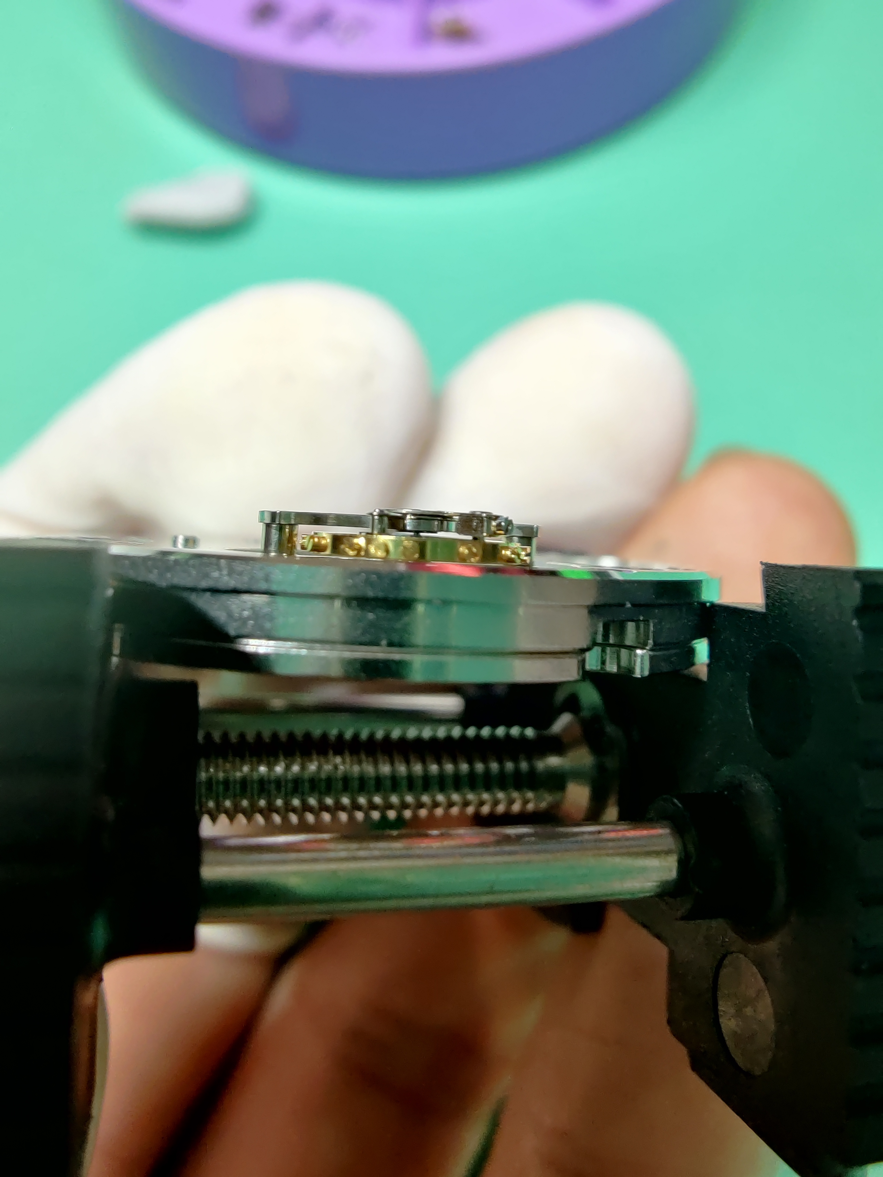

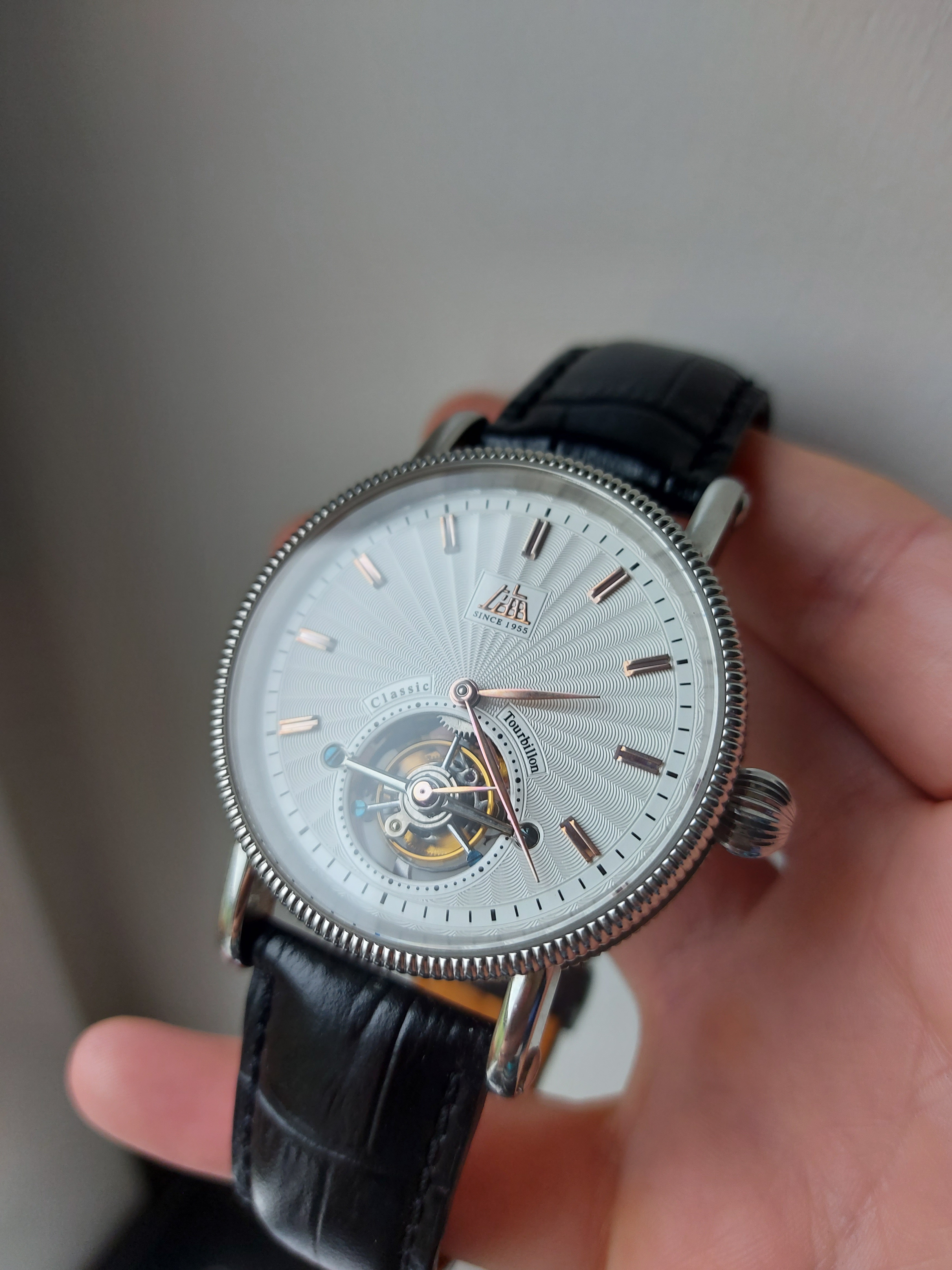

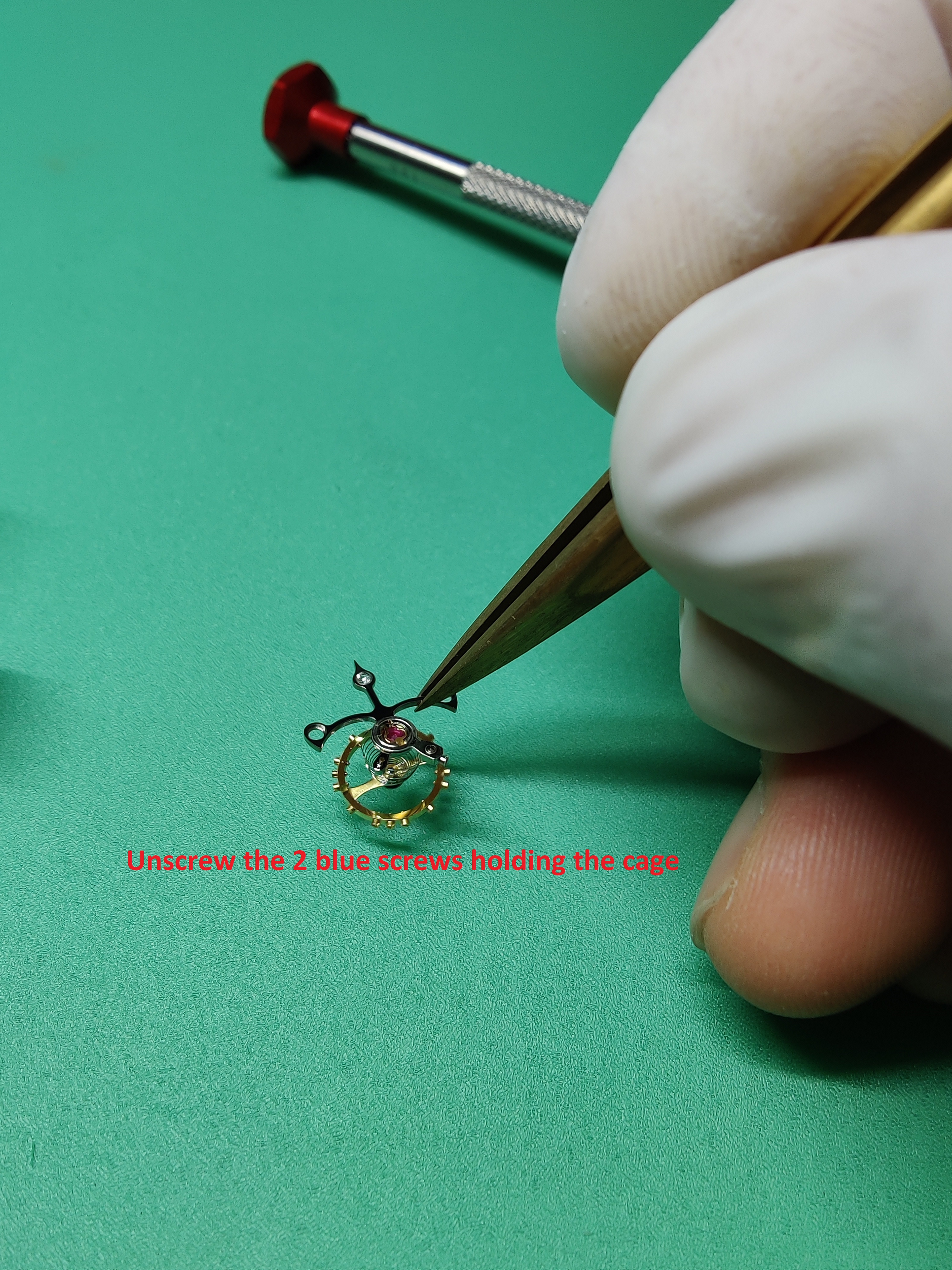

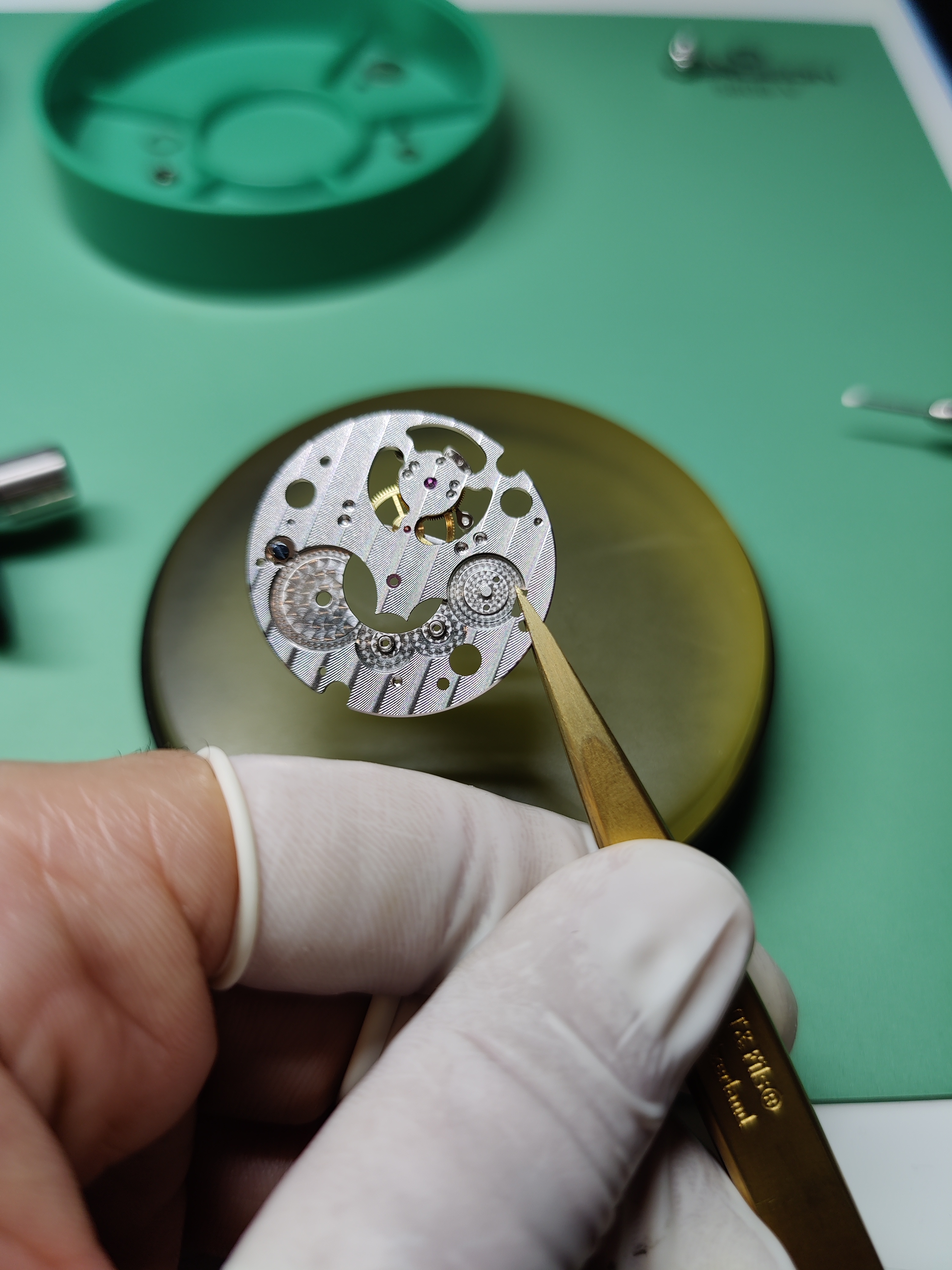

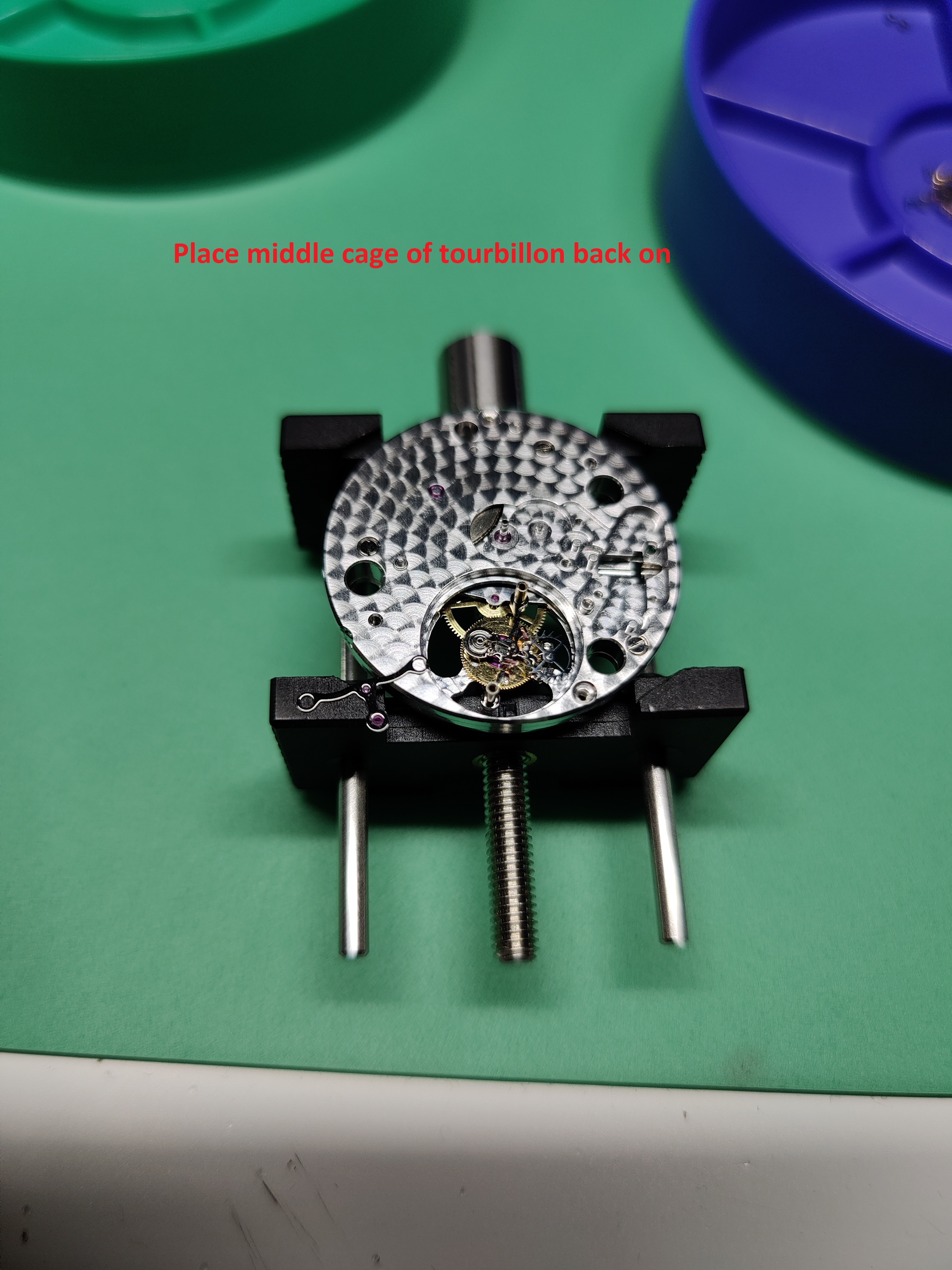

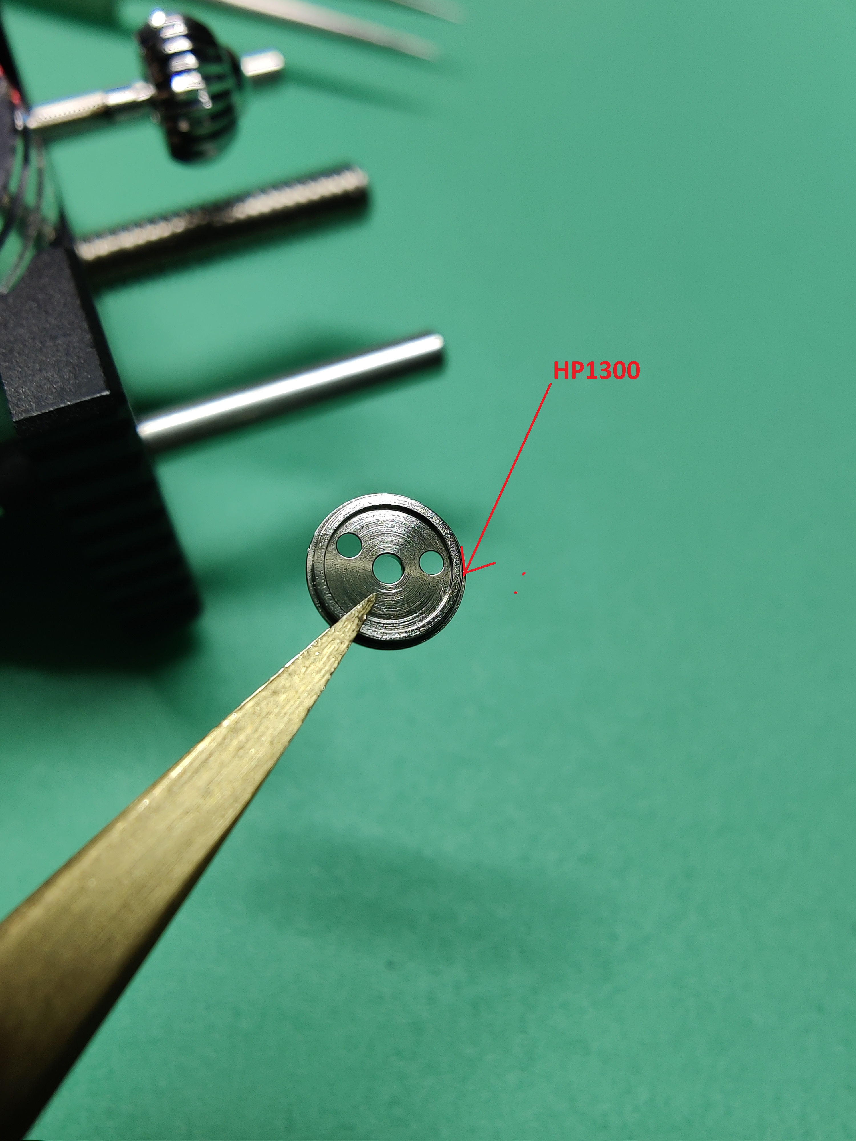

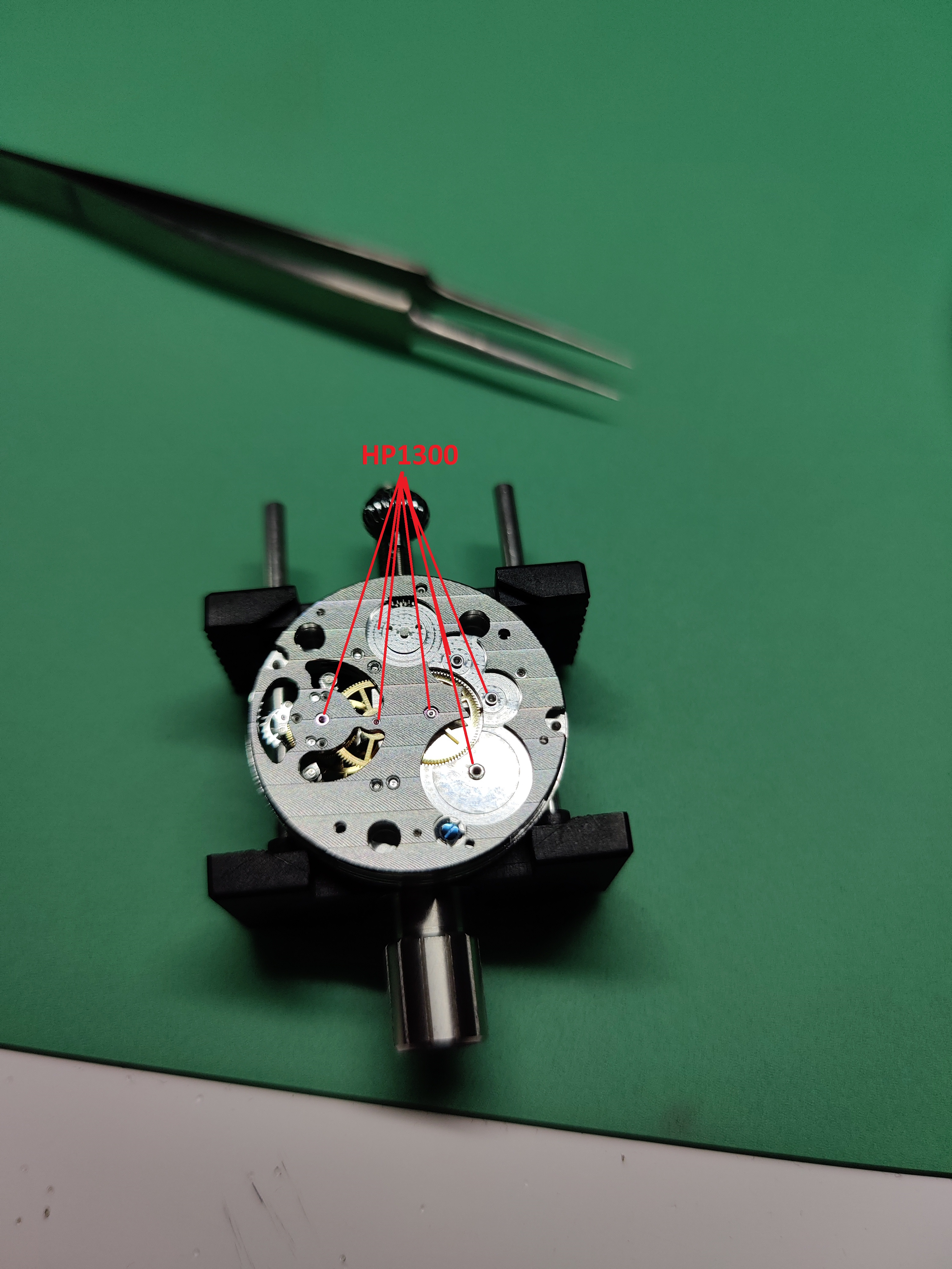

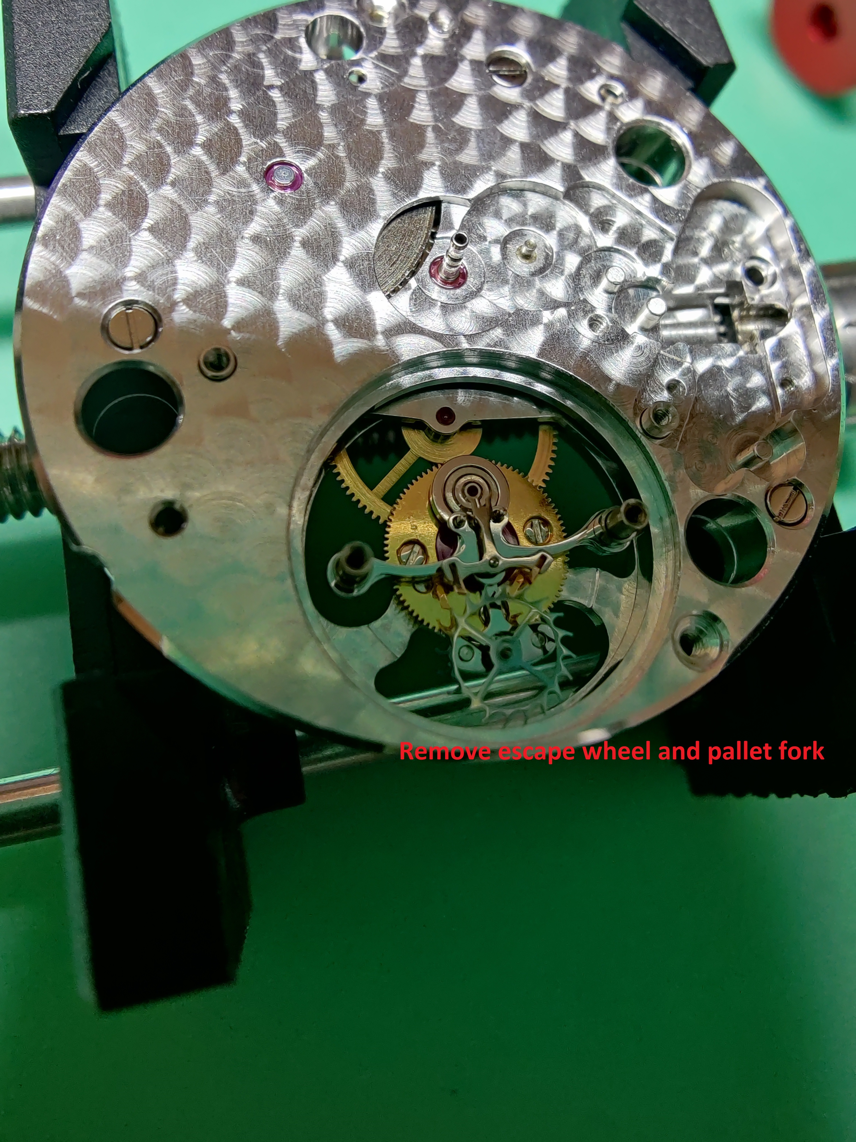

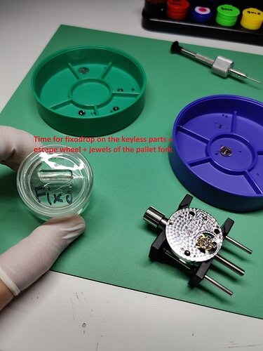

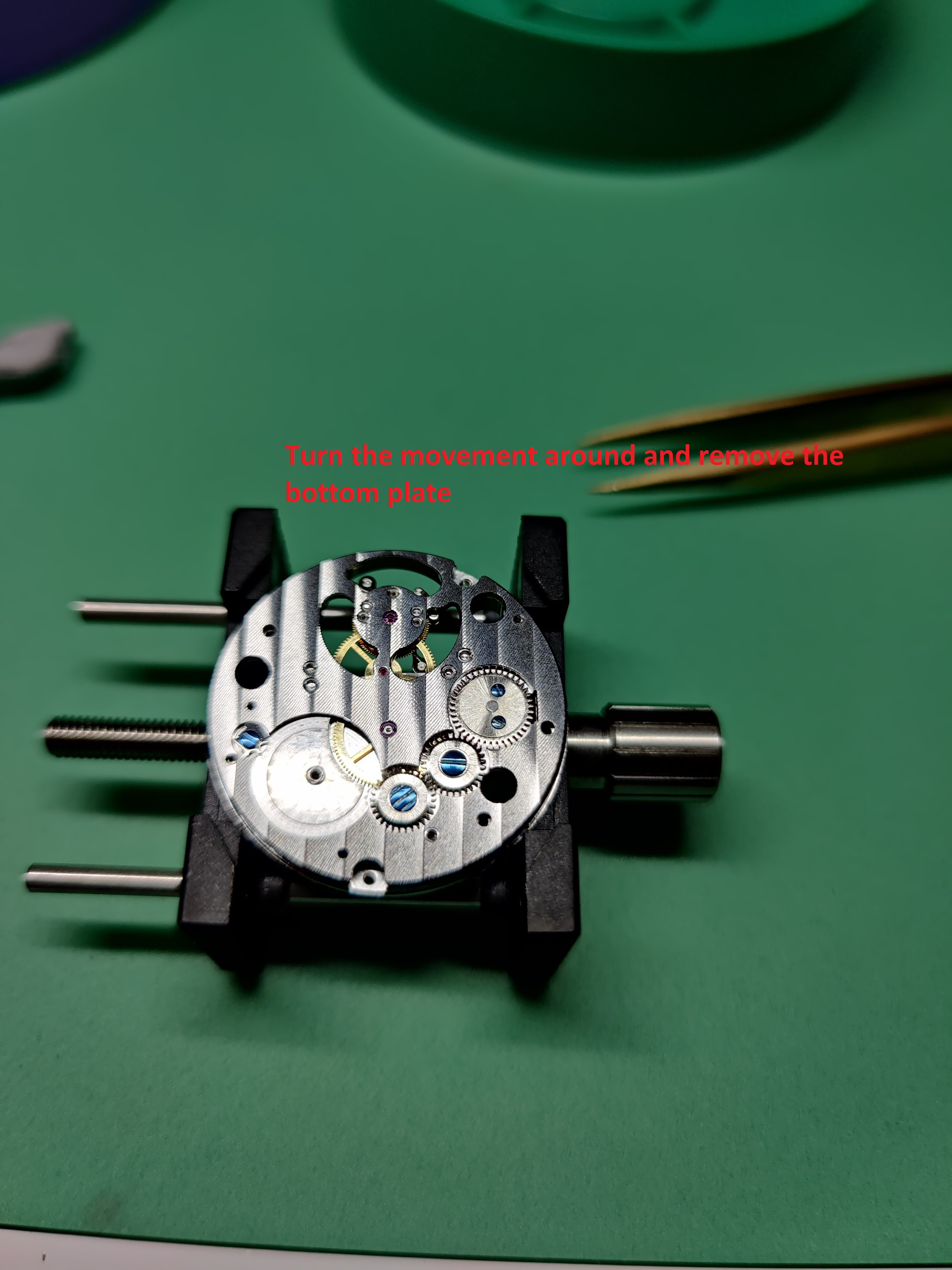

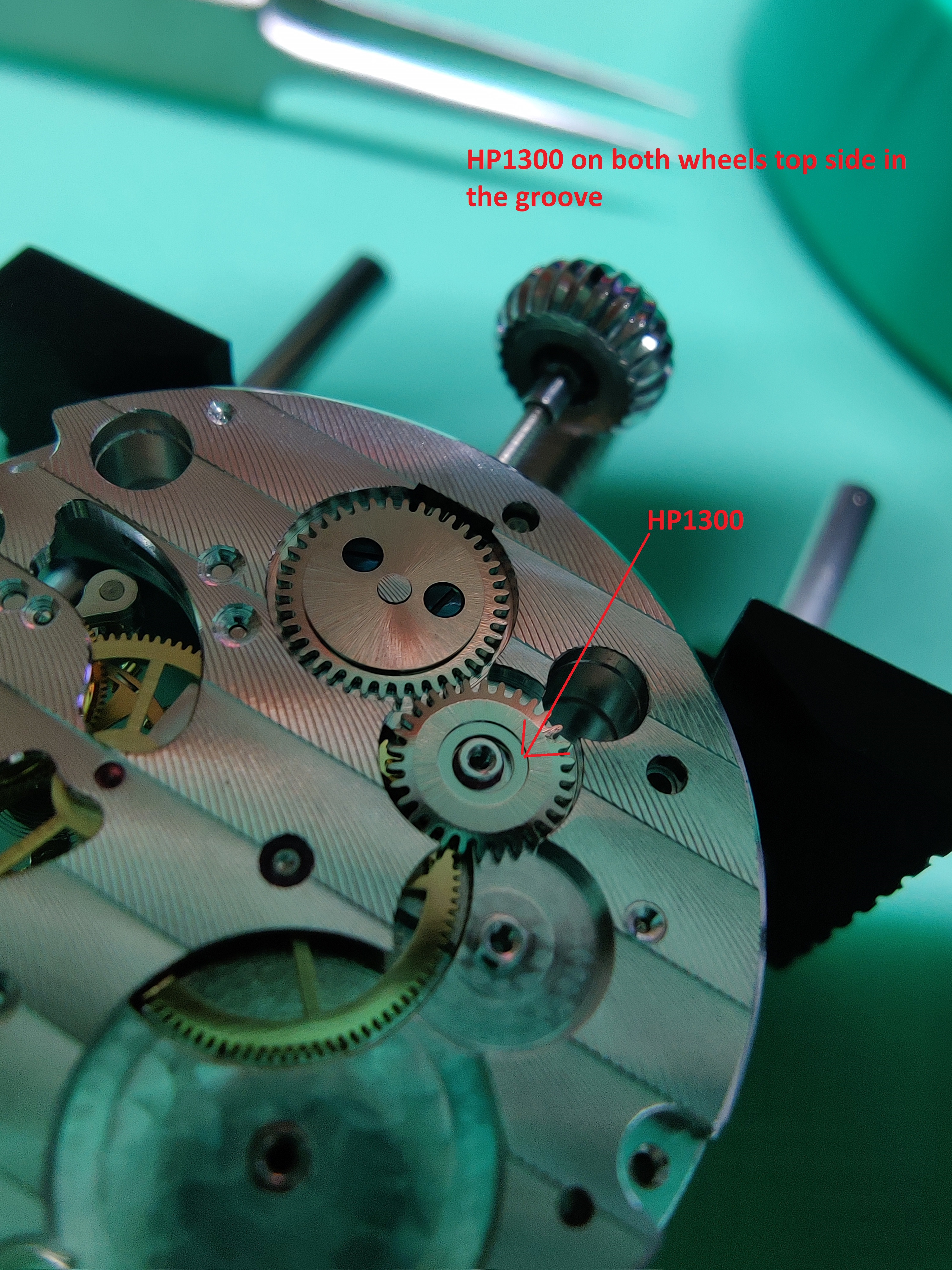

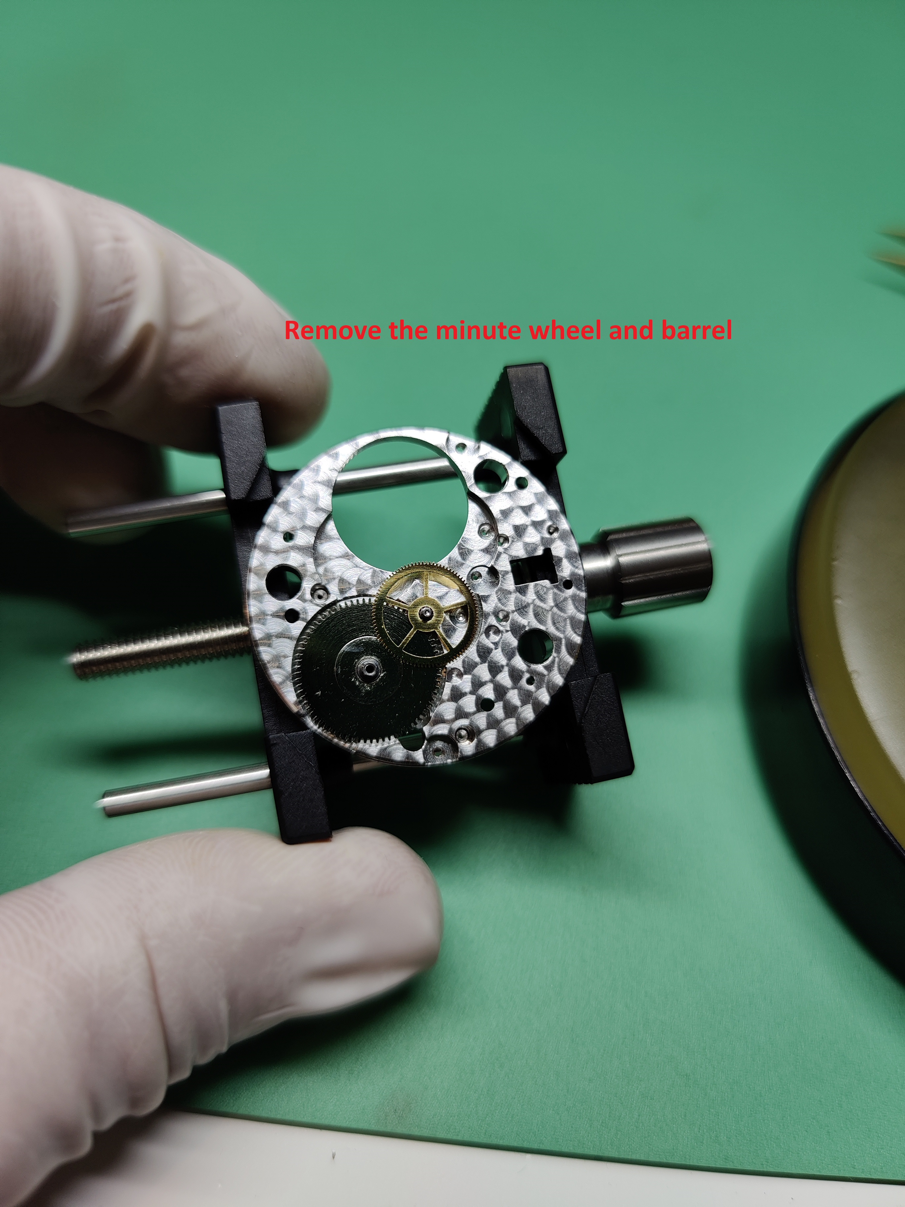

Zoals sommigen weten heb ik onlangs een tourbillon horloge gekocht. Naast dat het een prachtige stukje mechaniek is om te zien wou ik ook leren er 1 te servicen. Excuses voor het engels, ik heb hem namelijk ook op de internationale fora geplaatst.

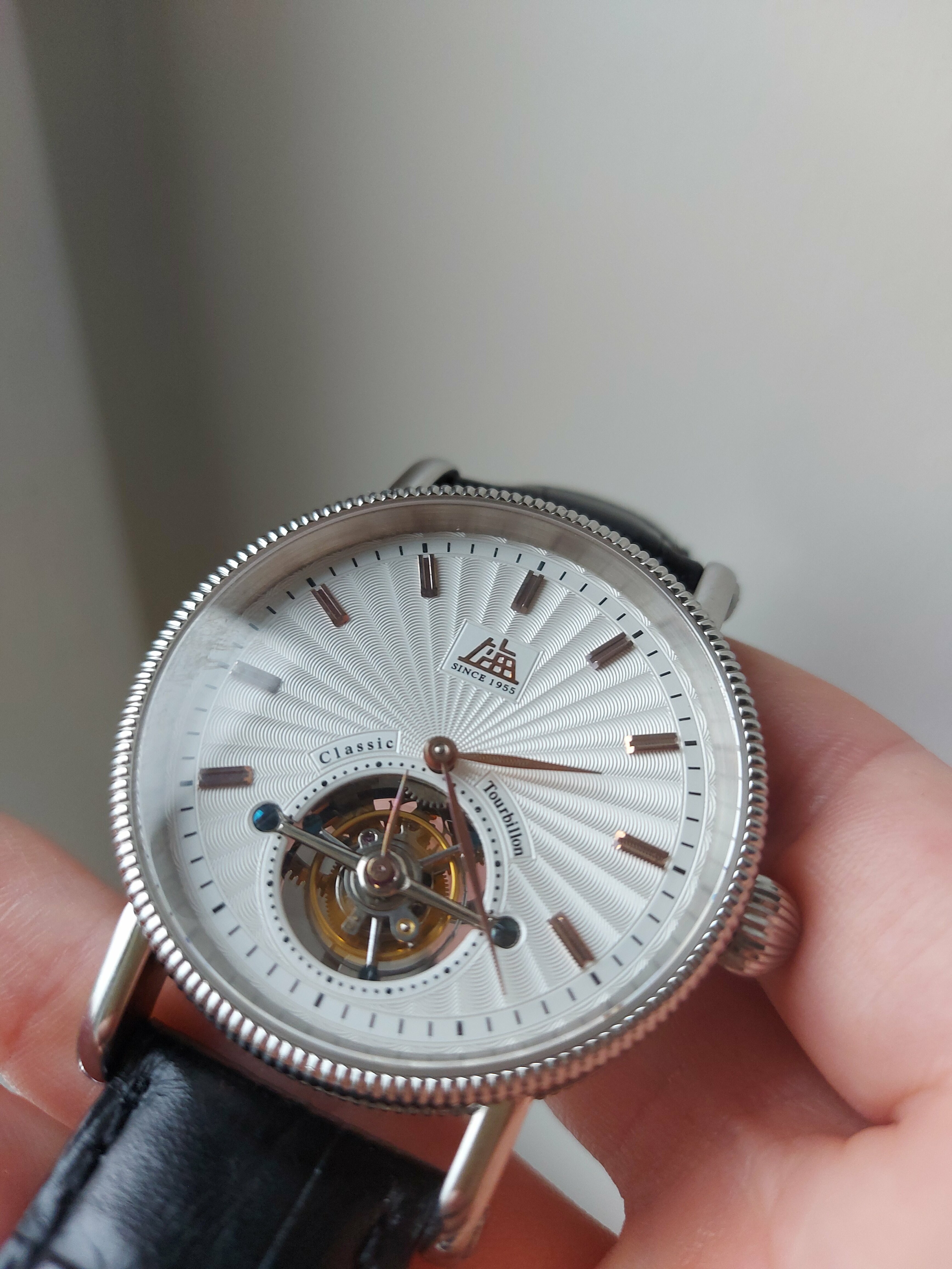

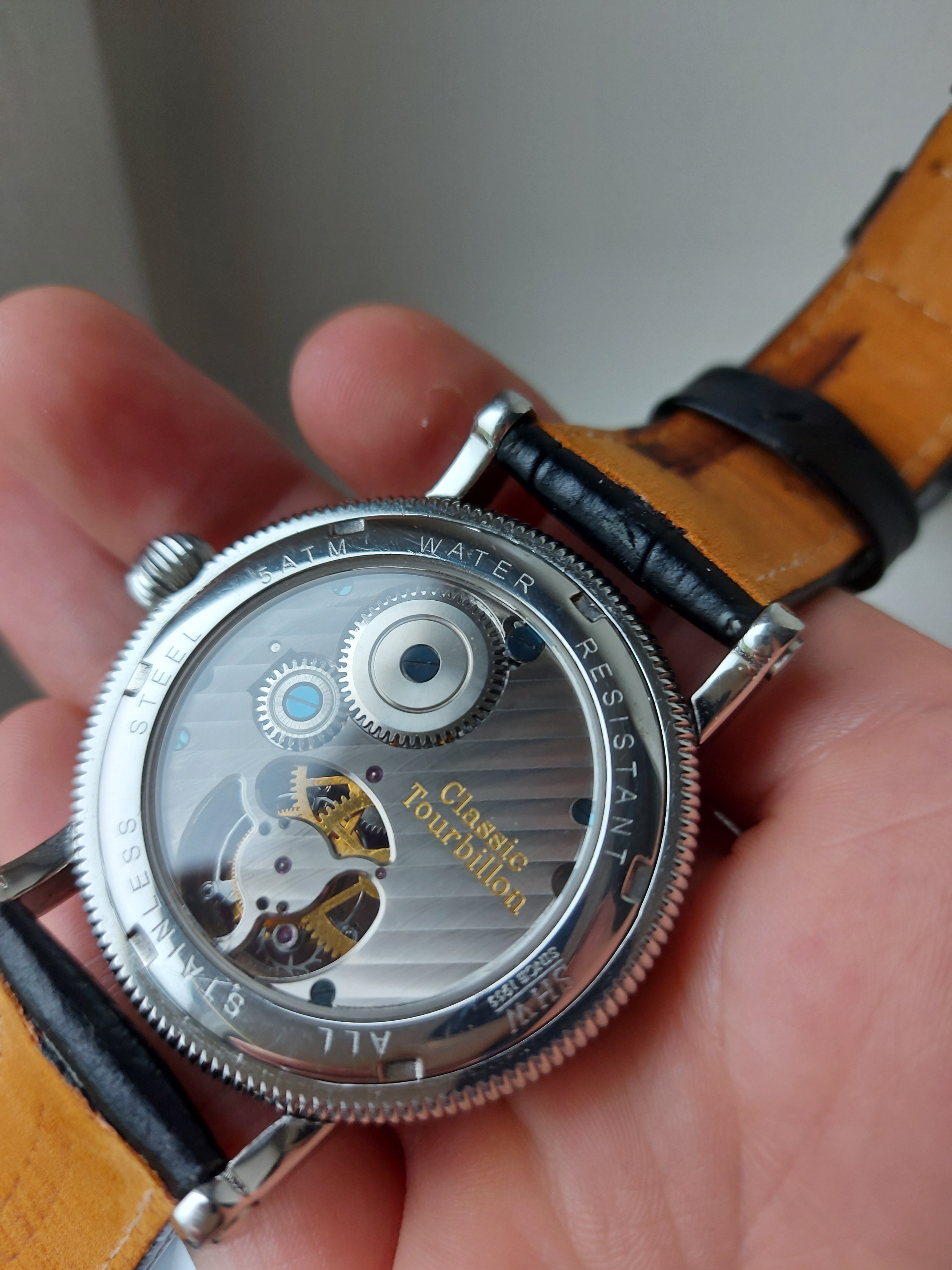

Nu zal daar ook wel meer handwerk in zitten. Deze Chinese Tourbillon is denk ontworpen om in serie geproduceerd te worden met een minimum aan handwerk, terwijl de Zwitserse merken Tourbillons alleen maar in rijkelijk gedecoreerde handgemaakte uurwerkjes stoppen. Uiteraard met de bedoeling om de zweem van exclusiviteit die om de Tourbillon hangt in stand te houden.
er zijn een aantal chinese tourbillons op de markt. Kwaliteit van de ST8000 is superb moet ik bekennen. Afwerking van de onderdelen is relatief hoog, vooral voor de prijs dat je ervoor betaalt. Het is allemaal geen flinterdunne platen en tandwielen maar echt robuust en (relatief) mooi afgewerkt.
Ik lees overal ook hetzelfde ervaringen met de ST8000 uurwerk. Een werkpaard onder de tourbillons.

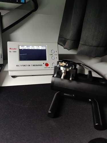

Even voor mijn beeldvorming, hoe loopt dit nou op de Timegrapher? Mijn ervaring is dat Chinese uurwerken erg onnauwkeurig lopen maar ik ben wel benieuwd hoe dit is na een verse service.
Ik heb het persoonlijk niet meegemaakt dat een chinees uurwerk onnauwkeurig loopt na een servicebeurt en afregelen. Ook chinese uurwerken zijn er in gradaties van kwaliteit.

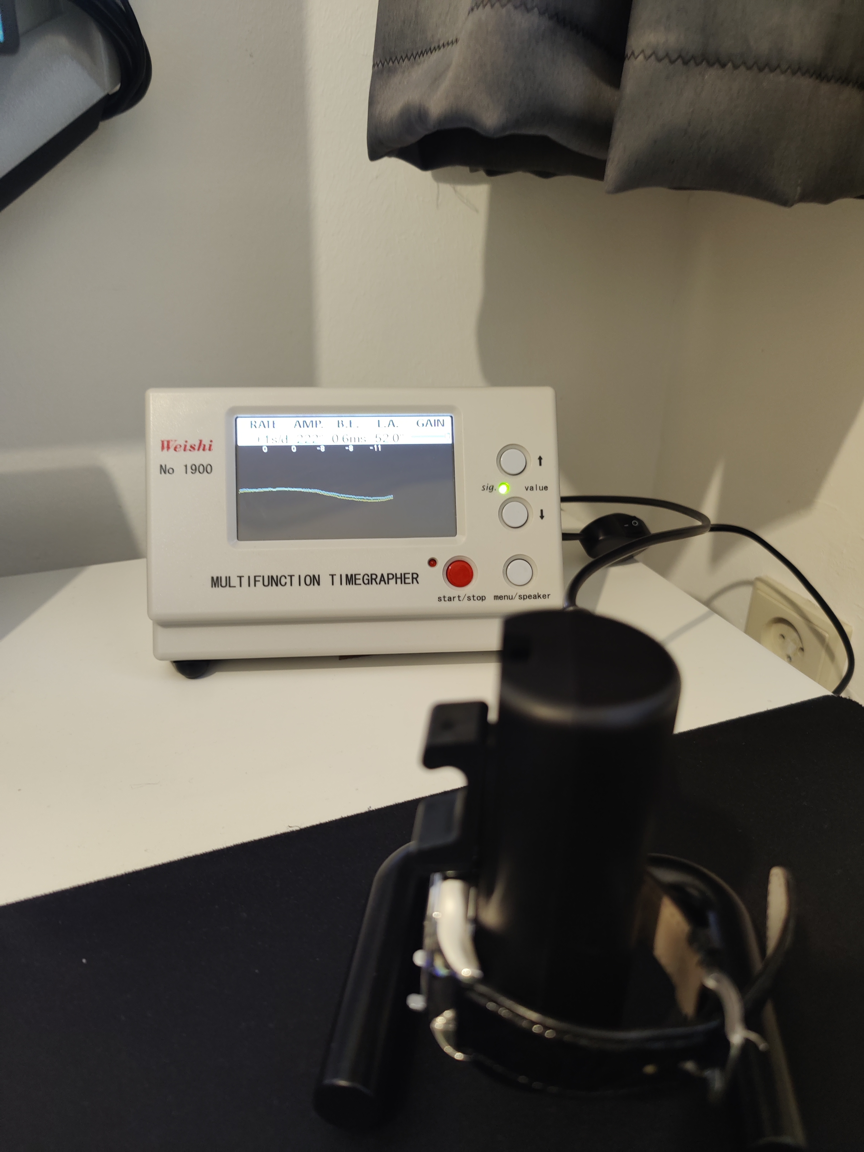

Zoals alle andere tourbillons in de wereld, je kan ze helaas niet gebruiken bij een timegrapher. Je hebt hele speciale timegraphers nodig voor een tourbillon uurwerk. Dit is wat je ziet op de huidige timegraphers:

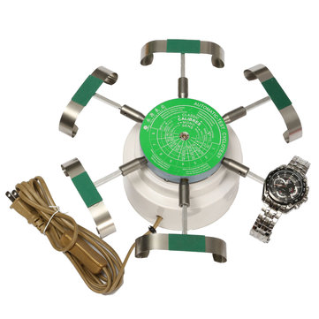

Doordat het een bewegende tourbillon is, gaan de lijnen de hele tijd op en neer. Je kan tourbillons alleen timen op de ouderwetse manier, na 24 uur kijken wat de afwijking is. Idealiter 24 uur in 1 van die apparaten die horloges de hele dag door draaien en cirkelen:
