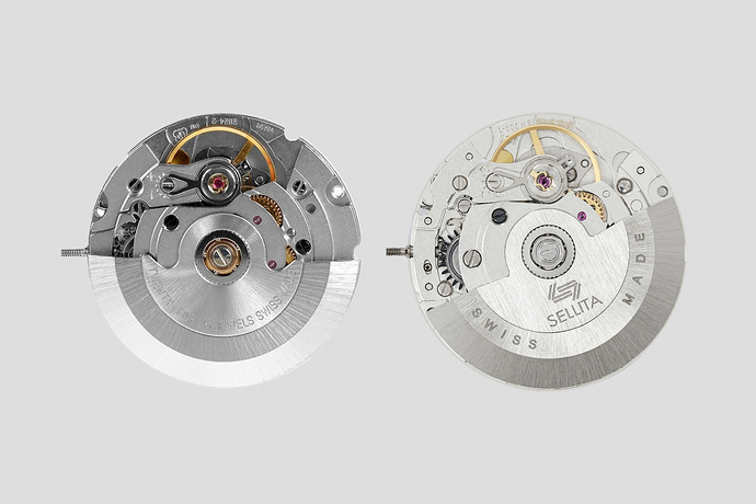

Ik ben van plan een Tudor Black Bay 36 met zwarte wijzerplaat te kopen en in m’n vooronderzoek heb ik inmiddels geleerd dat de ETA 2824 uurwerken vervangen zijn door een uurwerk van Sellita (SW200-1).

Technisch denk ik dat Sellita goede uurwerken maakt en grotendeels identiek aan ETA (Sellita was vroeger toeleverancier voor ETA dacht ik zelfs).

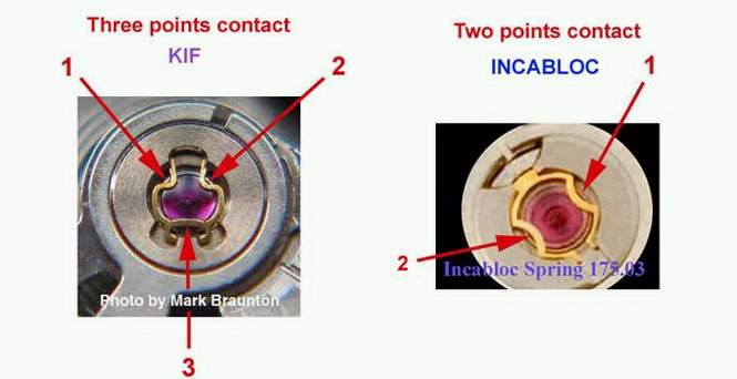

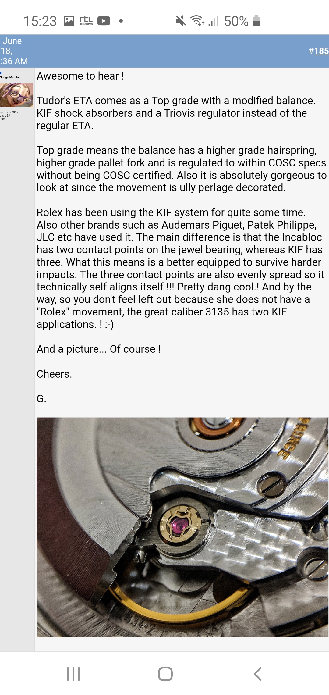

“ETA Top grade with a modified balance. Kif shock absorbers and triovis regulator.”
Incabloc-and-KIF

De meerwaarde van ETA specifiek bij Tudor zit 'm er voor mij in dat Tudor een lange geschiedenis heeft met deze uurwerken, en hier ook zelf aanpassingen in doorvoert (net zoals IWC dat voorheen deed). Zo wordt de balans aangepast, wordt de ETAChron regulator vervangen door een Triovis regulator en wordt het Incabloc anti-shock systeem vervangen door KIF. Vervolgens wordt het uurwerk door Tudor binnen COSC waarden gereguleerd. Dit deden ze voor de Black Bay 36 zoals ze dat in de jaren '80 en '90 voor de ‘Rolex’ modellen deden. Ik vind het tof dat mijn Black Bay hetzelfde uurwerk heeft als een Tudor Submariner uit de jaren '90.

Zelf nuanceer ik dit, maar ik hoor in het horlogemakers wereldje dat de Sellita 200-1 echt niet minder is dan de ETA 2824. Een paar keer hoorde ik zelfs zeggen, dat een Sellita uurwerk er iets mooier afgewerkt uit ziet.
Mijn conclusie is dat deze twee uurwerken niet onderdoen voor elkaar.
