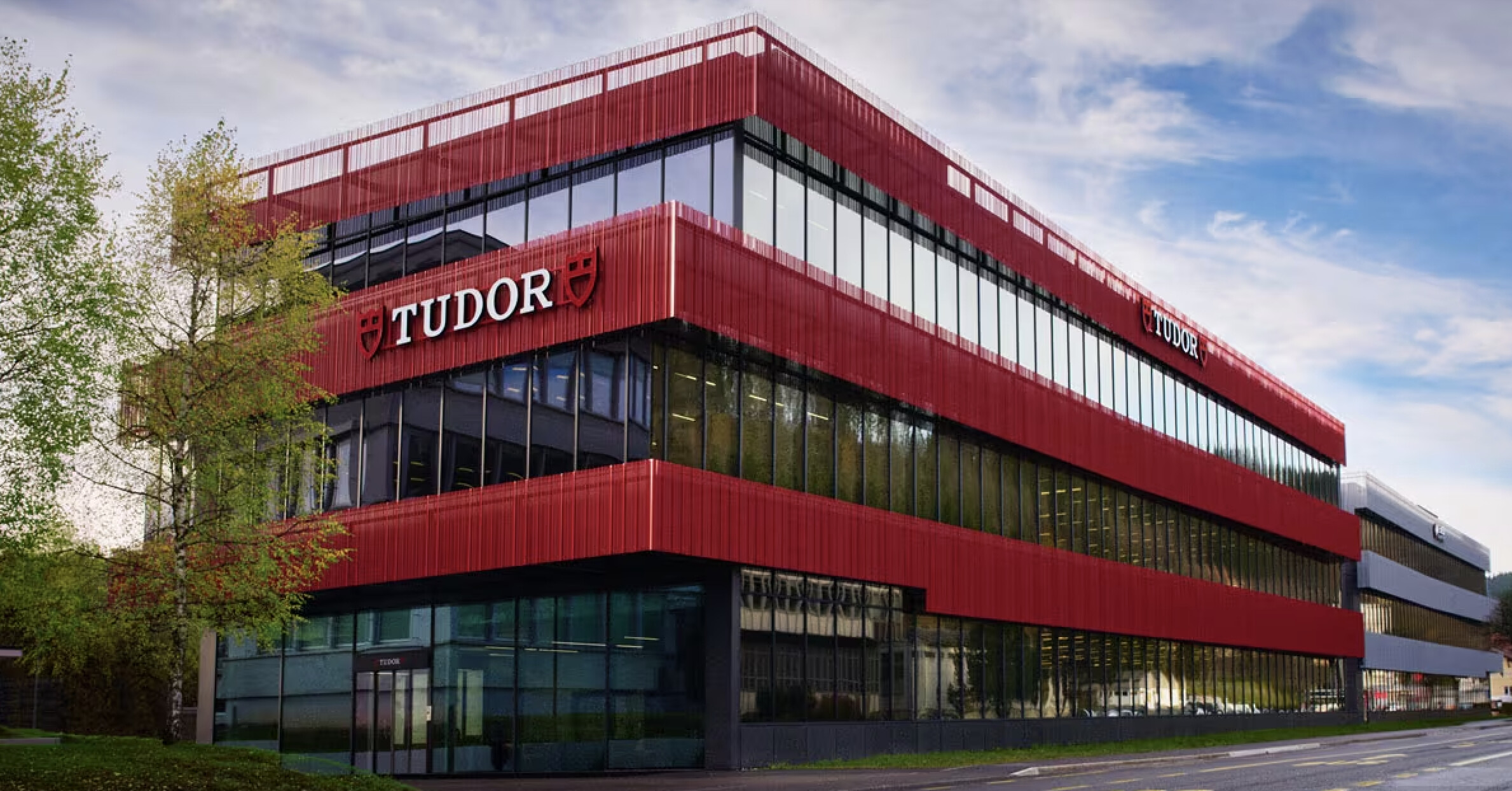

Tudor timmert de laatste jaren lekker aan de weg. Het is bijna teveel om op te noemen; het openen van tal van nieuwe boutiques, werken met nieuwe materialen, METAS certificering (waarbij ze de wens hebben uitgesproken de hele collectie METAS-certified te willen hebben), heel-veel nieuwe modellen en een gloednieuwe state-of-the-art productiefaciliteit in Le Locle waarbij robots de helft van het werk doen.
Nieuwe productiefaciliteit van Tudor en Kenissi

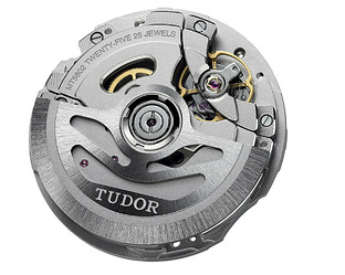

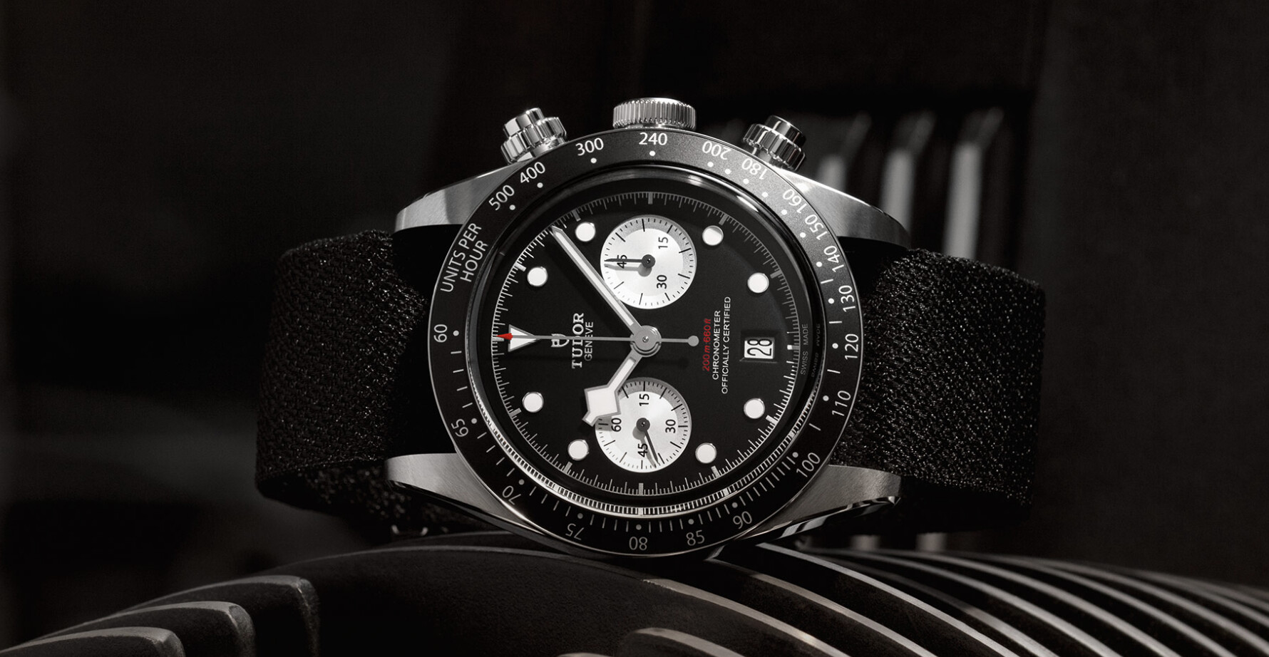

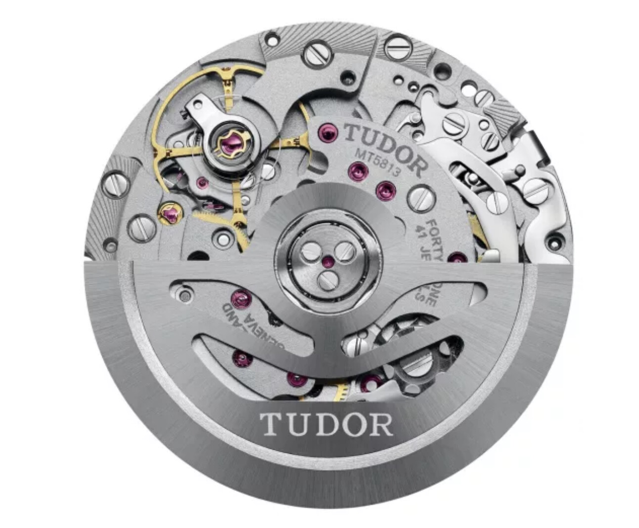

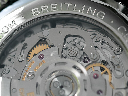

Nu heeft Tudor natuurlijk al een uurwerk met een chronograaf, in de Tudor BB Chrono, de MT5813. Alleen is dat geen Ă©cht Tudor-Manufacture omdat het in de basis een uurwerk is van Breitling, de befaamde B01. Breitling en Tudor lenen elkaar uurwerken uit; Tudor de drie-hander die o.a. in de Pelagos en BB58 zit en Breitling zijn chronograaf die ook in de Navitimer en Chronomat zit. Nu is het wel zo dat Tudor enkele aanpassingen (of specificaties) heeft laten doen op de B01. Waaronder de afwerking (âsand-blastedâ in plaats van âpolishedâ) en⊠(dat kan ik helaas niet vertalen): âregulator, made up of a free sprung balance wheel with four adjustable massesâ .
Breitling B01 in-house
Tudor MT5813 gebaseerd op de Breitling B01

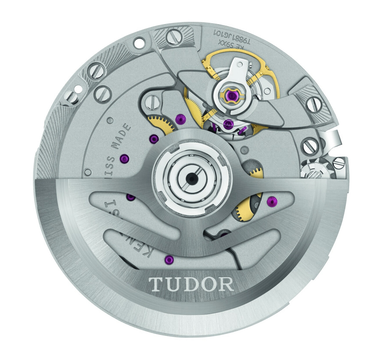

Het nieuwe prototype uurwerk is net als de huidige chronograaf van Breitling een column wheel chronograph. En ook de verdere specificaties zijn hetzelfde zover ik dat heb kunnen vinden. Nu is aan de foto wel al te zien dat het uurwerk er iets anders uitziet en qua afwerking meer in lijn ligt met het eigen uurwerk van Tudor/Kenissi; de drie-hander en GMT. In het persbericht heeft Tudor zijn ook de dimensies opgesomd. Ik was zelf benieuwd of het prototype uurwerk wellicht dunner en kleiner is dan de B01, maar helaas zijn de dimensies vrijwel gelijk met een diameter van ca. 30,8mm en 7,2mm dikte.
Kenissi Prototype MT59XX, mogelijk ter vervanging van de MT5813/B01

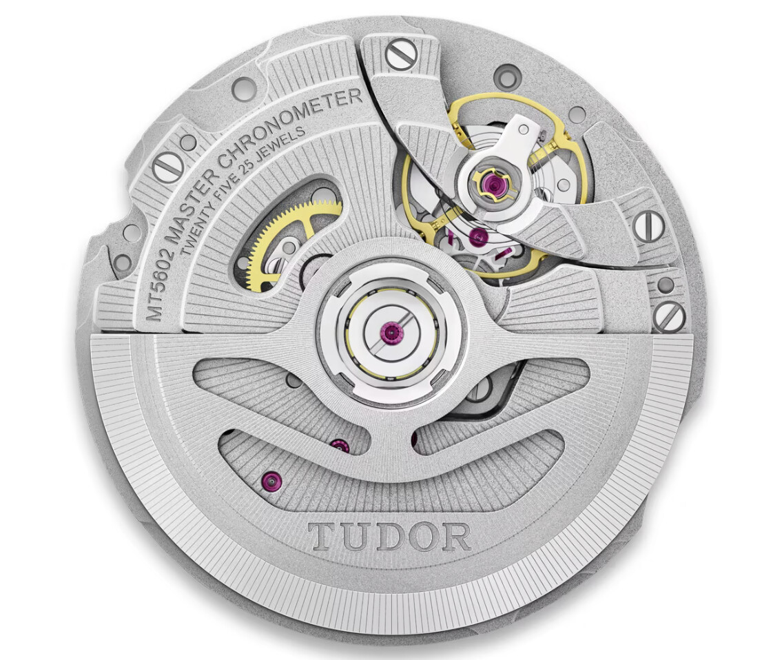

Nog even een leuk uitstapje. In de onlangs gepresenteerde Tudor BB41 Burgundy METAS huist het caliber MT5602-U, waarbij de letter U staat voor het METAS-certified uurwerk. Ook de finishing is net iets anders dan wat we eerder hebben gezien bij de uurwerken van Tudor en wijkt ook af van het standaard MT5602 uurwerk die we in de standaard OG BB41 vinden. Qua specificaties lijken beide uurwerken wel hetzelfde te zijn, maar 100% zeker weet ik dat niet. ![]()
Links het standaard COSC 5602 uurwerk en rechts het 5602-U "MASTER CHRONOMETER uurwerk

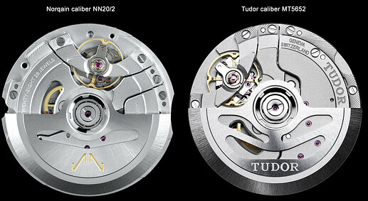

Opvallend genoeg noemt het relatief nieuwe horlogemerk Norqain het een âManufacture Caliber NN20/2â, maar geeft bij navraag wel toe dat het uurwerk in de faciliteit van Kenissi wordt gemaakt. Zelf geven ze aan dat de term âmanufacture caliberâ betekent dat het uurwerk niet voor iedereen beschikbaar is en in opdracht wordt gemaakt. Daarom blijven termen als manufacture caliber en in-house altijd een grijs gebied. ![]()
