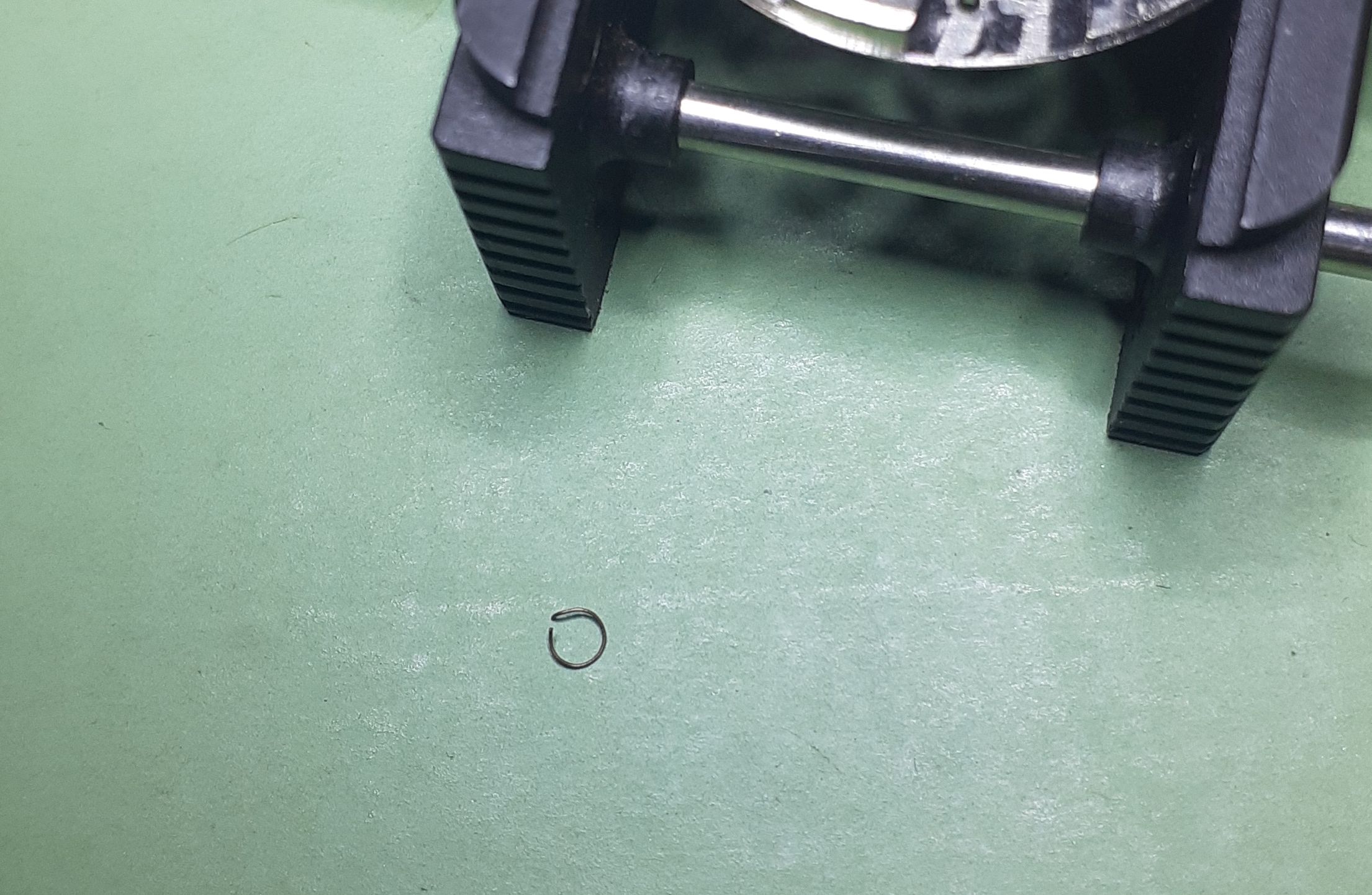

Ik heb in deze missie al een klikveer verloren, toen ik de brug met veertje in de Elma had gelegd is het ergens mis gegaan, de klikveer is nergens meer te vinden, ik heb de potten nagekeken, nog niets gevonden, misschien kan ik er zelf 1 maken, het is zo’n rond slap veertje.
Ik zal morgen nog een keer alles goed nakijken.

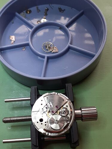

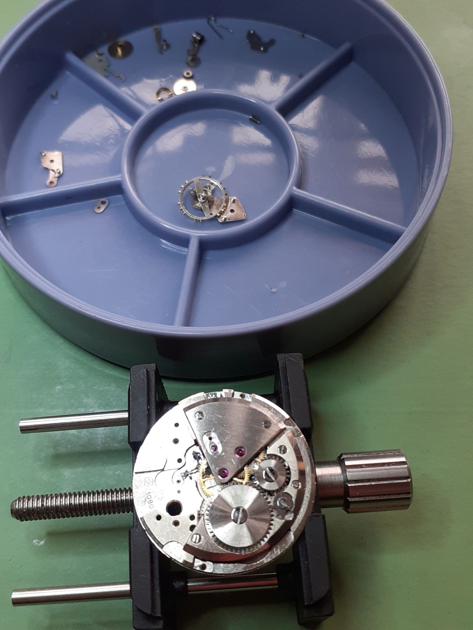

Bijna weer in elkaar, tot nu toe is het soepeltjes verlopen. Ik heb het youtube filmpje waarbij de man met de hand de veer in de veerton erin zet bekeken, en ik was eigenlijk van plan om dat ook eens te proberen, ik had de deksel er al af gehaald en zag dat alles er schoon uitzag en heb wat grease aangebracht en de ton weer afgesloten, dus toch niet geprobeerd om het met de hand de veer er weer in te zetten, ik kijk straks eerst wat de amplitude doet, komt het niet boven de 250 à 260 dan ga ik alsnog de veer er uit halen en smeren en met de hand er terug in zetten.
Ik ga nu het keyless gedeelte monteren.

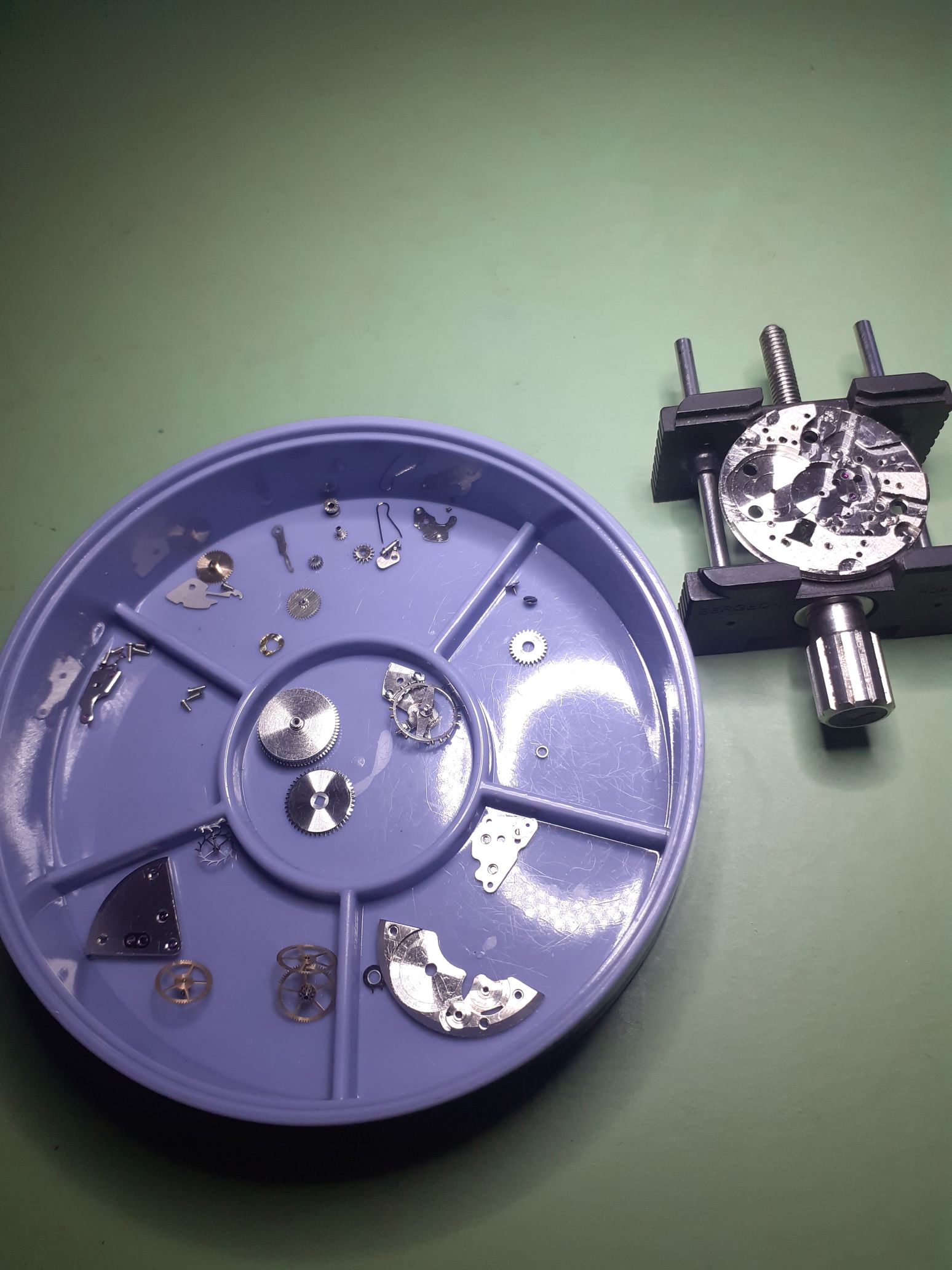

Alle onderdelen in de Elma
Patine en de bruggen eerst met de hand schoongemaakt, vooral de steentjes goed aandacht aan besteed.
Werkplek weer in orde gebracht voor montage van de onderdelen
Onderdelen worden nu gespoeld, even een rustig moment om naar de vogeltjes te kijken.
Alle onderdelen brandschoon en gereed voor montage.
