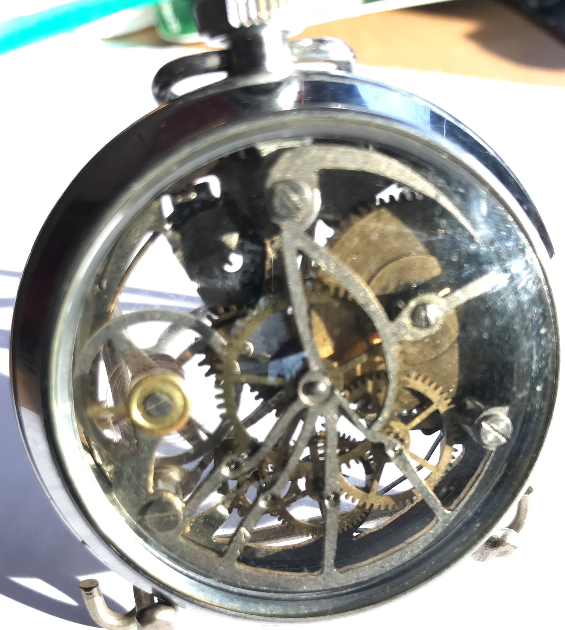

Apart. Zou het een thuis knutsel werk zijn? Het is een eind 19e eeuws Amerikaans “lever set” uurwerk. Tijd instellen door het glas los te schroeven en het hendeltje ter hoogte van ongeveer de 2 positie uit trekken. Destijds heel handig omdat je niet per ongeluk de tijd kan veranderen. (Bijvoorbeeld bij de spoorwegen)
Gezien de positie van de secondewijzer kan ie zijn leven in een “hunter” kast zijn begonnen.

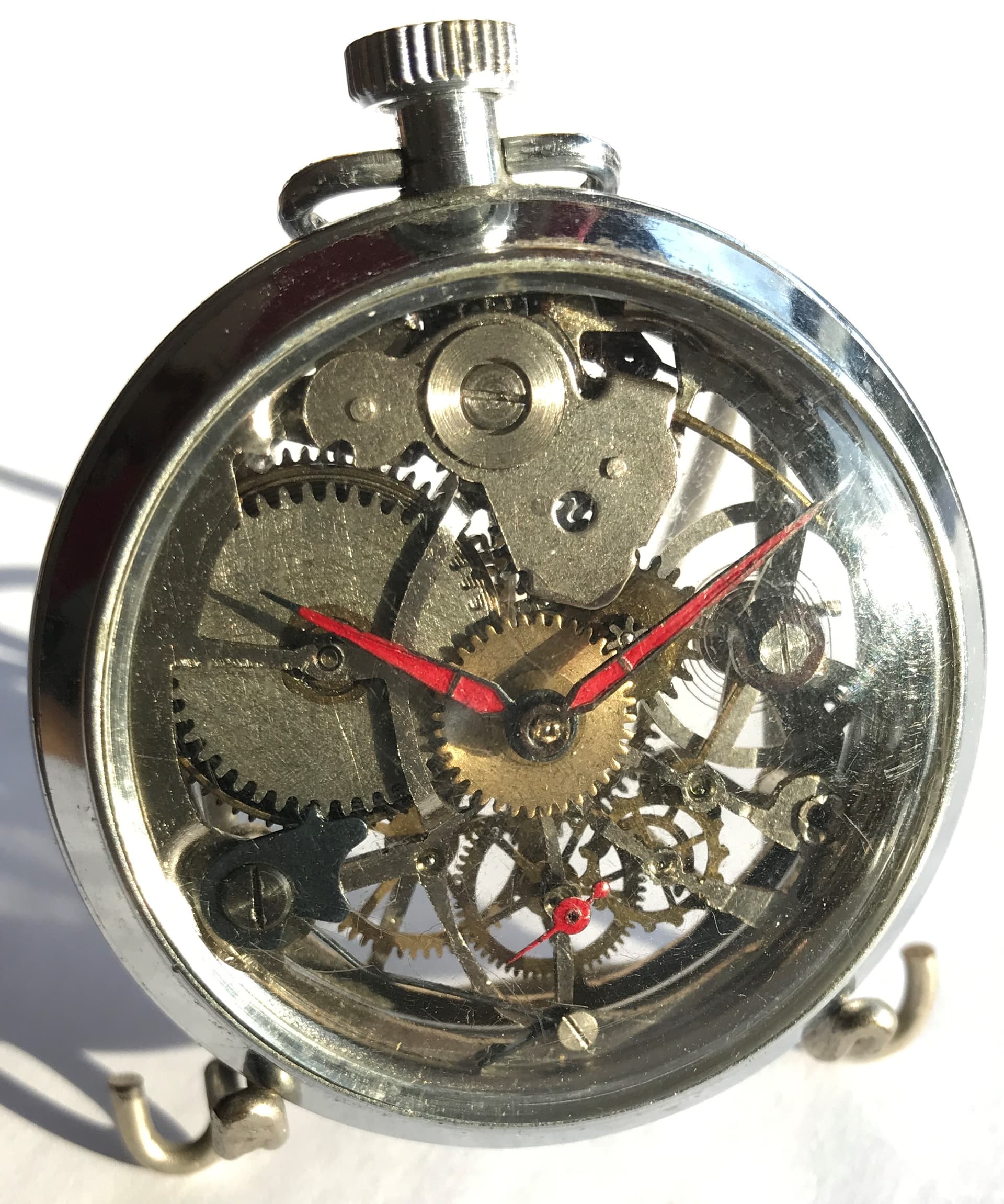

Dat is wel gaaf dankjewel voor de info! En ja, ik had het in de gaten: toen ik het glaasje ervoor afhaalde, is daar inderdaad een hendeltje voor de tijd. Ook zo’n skeletmodel vind ik erg apart.
Ik verwacht dat dit pas later ervan gemaakt is, maar wel een gaaf ding om te zien :+1:
Eigenlijk een soort case swap dus? En er zat ook zo’n bureaukistje bij met een vergrootglas.
Nou ik doelde eigenlijk meer op het openwerken van het uurwerk, ik heb het vermoeden dat is pas later gedaan is.
Gegarandeerd ja. Gezien de gravures is het wat knullig aangepakt.
Ah, zo nu begrijp ik het. Ik had ook iets gevonden online en daar staat dat er in die tijd ook demoklokjes waren om in de winkel te laten zien hoe zo’n uurwerk eruitziet/loopt. Klopt dat?
Zeer twijfelachtig. Maar als zoiets bestaat (van deze soort nog nooit iets in die aard gezien) is dit er sowieso geen; het weghalen van materiaal heeft geen rekening gehouden met lijnen en gravures en is een beetje rommelig. Dat zou een fabrikant niet willen gebruiken als “showcase” vrees ik. Ik vermoed gewoon een hobbyprojectje. Wel leuk als die nog werkt.
Dankjewel voor de info en ja het loopt nog top!:laughing:
Wel, dit is een horloge om te laten zien hoe het uurwerk er uitziet en hoe de werking is.
Ik heb ook een dergelijk horloge en heb het o.a. gebruikt in mijn clinics om het uurwerk te laten zien in werken de staat.

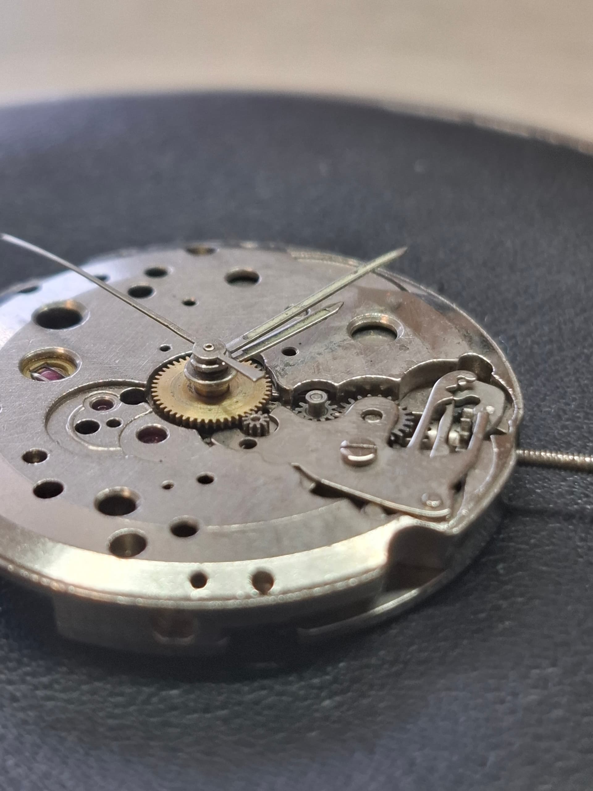

Ik heb een probleem met een niet meedraaiende uren en minutenwijzer, en ik snap niet waarom deze niet meegaan.
uurwerk FE 140 loopt als een trein op de timegrafer, secondewijzer draait vrolijk zijn rondjes.
Maar uren en minuten is heel weinig tot niets?
Ik heb de wijzerplaat er al afgehaald mogelijk dat ze daar aanlopen maar ik dacht niets te zien, het heeft ook geen verbetering gebracht, blijft hetzelfde.
Als iemand hier advies over heeft, heel graag.
Slippende miuut pijp? Er moet een onderdeel in de aandrijving slippen om de tijd in te stellen. Als dat wel héél makkelijk gaat dan slipt ie te makkelijk. Experts komen nog wel met oplossingen. Dingen aanknijpen en zo.
Hoogst waarschijnlijk een probleem met een te lichte wijzerklemmimg. Kijk hier eens fe 140-1b wijzers draaien te licht - 9 van BorisK
Exact dit.
Nu zie ik het! ik was aan het kijken hoe de overbrenging vanuit het midden zou komen.
Extra klemming hier heeft toch geen nut dacht ik.
Spot nu pas de “extra” kleine pinion 2 wieltjes opzij, daar ga ik mee aan de slag
Beetje aanknijpen heb ik niet de juiste tools voor, Wel lag er nog een donor met het juiste onderdeeltje! werkt weer als een zonnetje, dank voor de tips!
