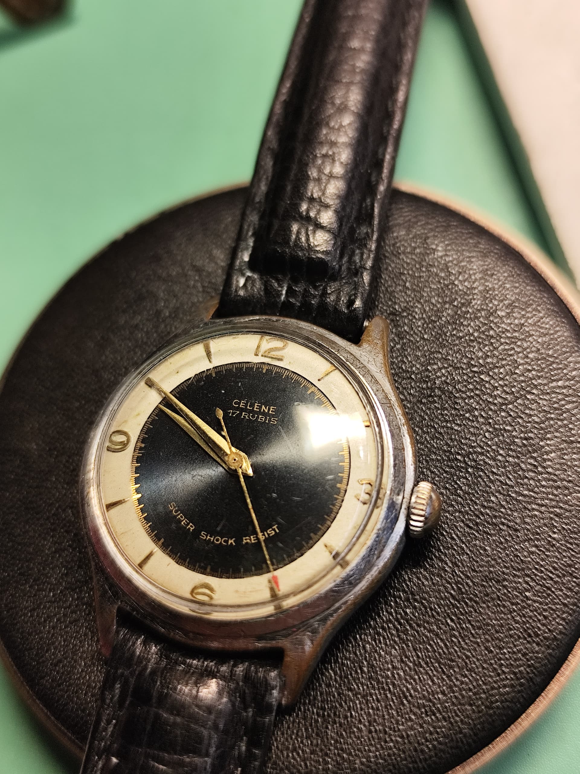

Haha, nee, zo snel gaat dat niet. Foto links is, ik dacht van gisteren. Ik was er vandaag rond 14.30 uur aan begonnen, en zo rond 17.30 uur was het klaar.

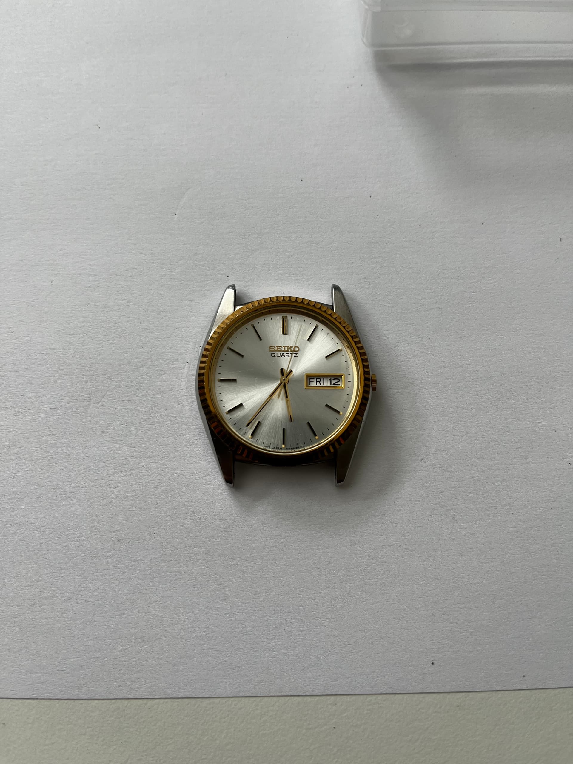

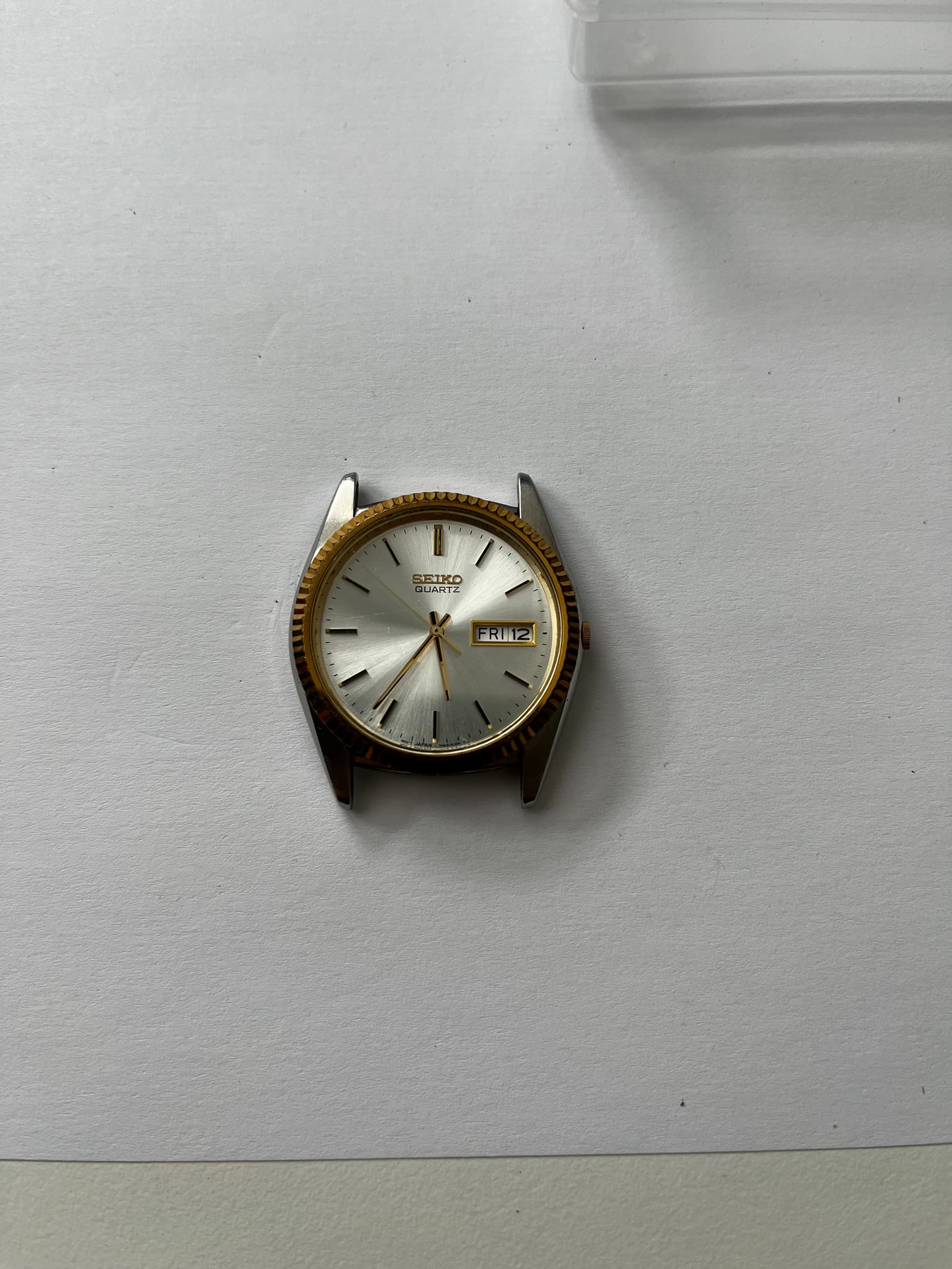

Quartz werkje is defect dus we gaan er een nieuwe inzetten ! Eerste project voor mij dus :crossed_fingers:t2:
dat ging vrij aardig !
even 2 foto’s want filmpje is lastig… maar super blij met het resultaat.

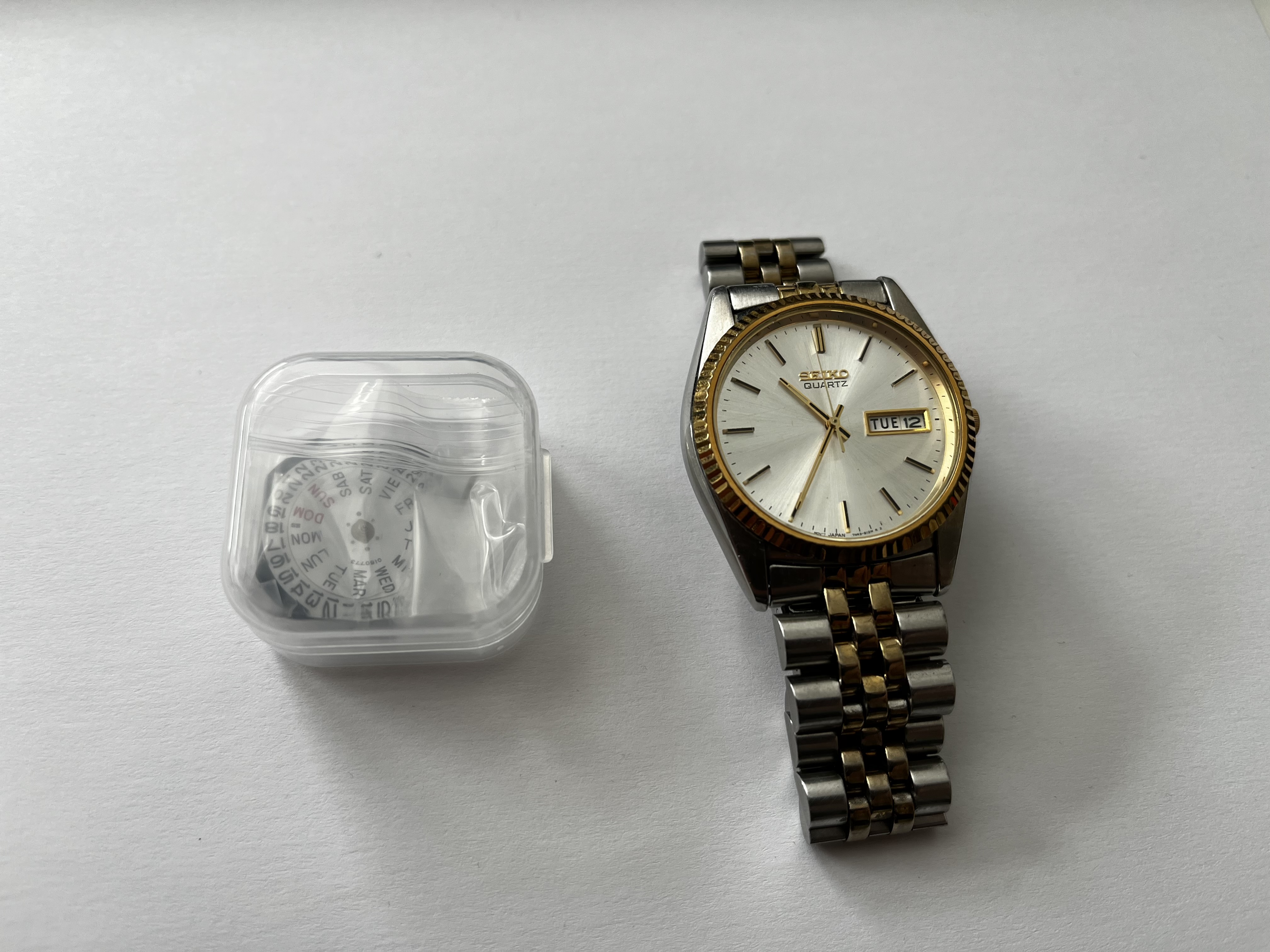

voor degene die ook eens willen proberen met het swappen van een quartz werkje… wat heb je dan nodig.
ik zal hier even delen hoe ik het gedaan heb:

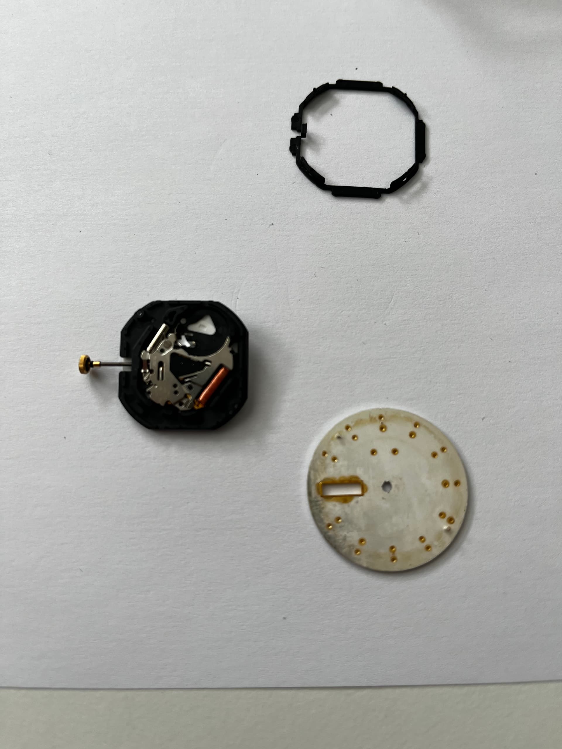

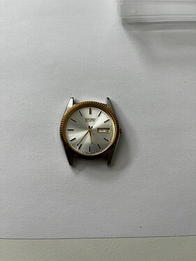

we beginnen met een kapotte Seiko en een nieuw 7N43 quartz werkje.

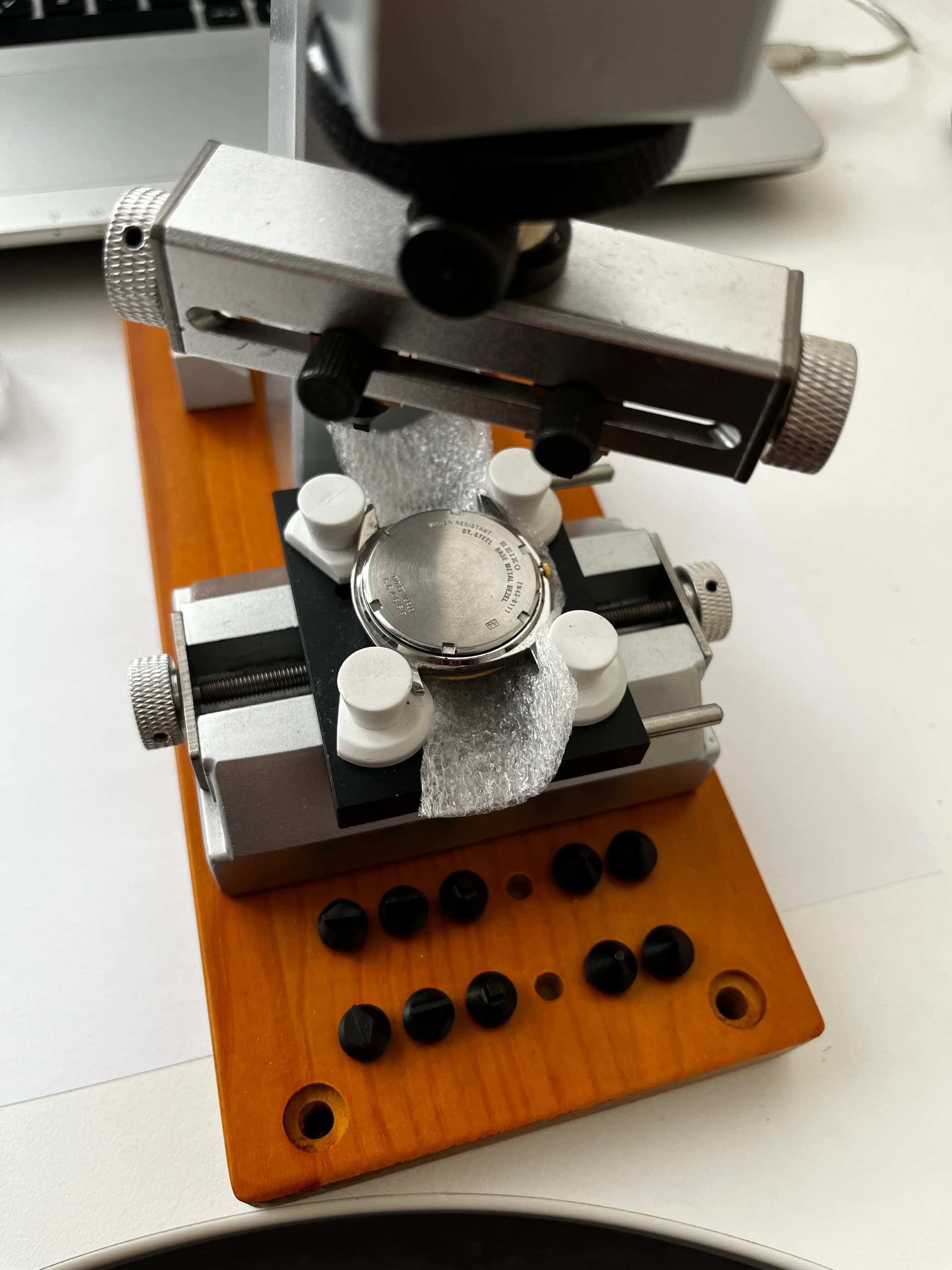

dan moet de kast natuurlijk open, ik doe dat met deze unit, kan natuurlijk ook met handopener.
als de deksel eraf is dan de kroon/sitft eruit halen. en kan het uurwerk uit de kast genomen worden… vergeten foto’s van te maken… vergeef mij het is mijn eerste projectje.

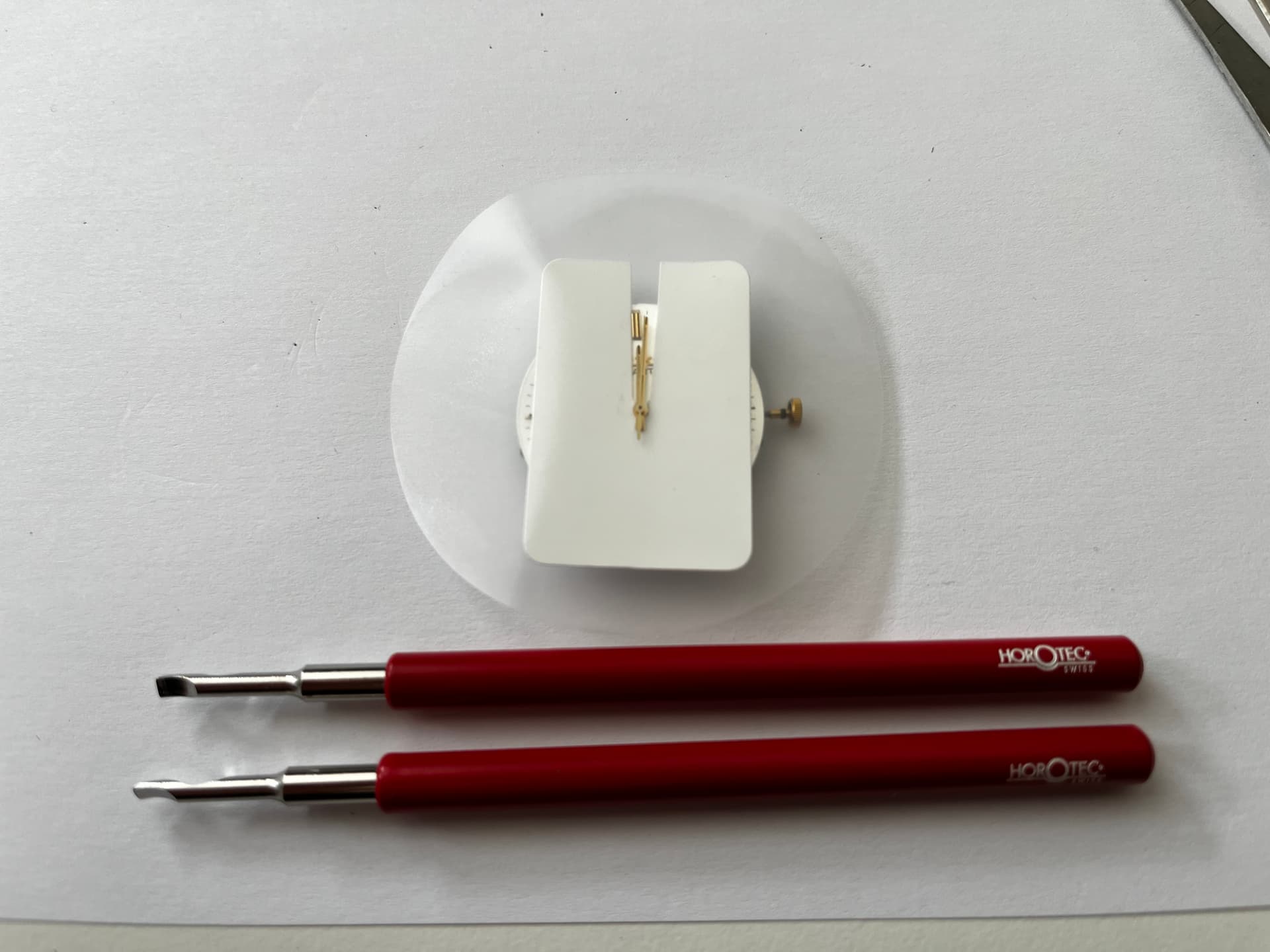

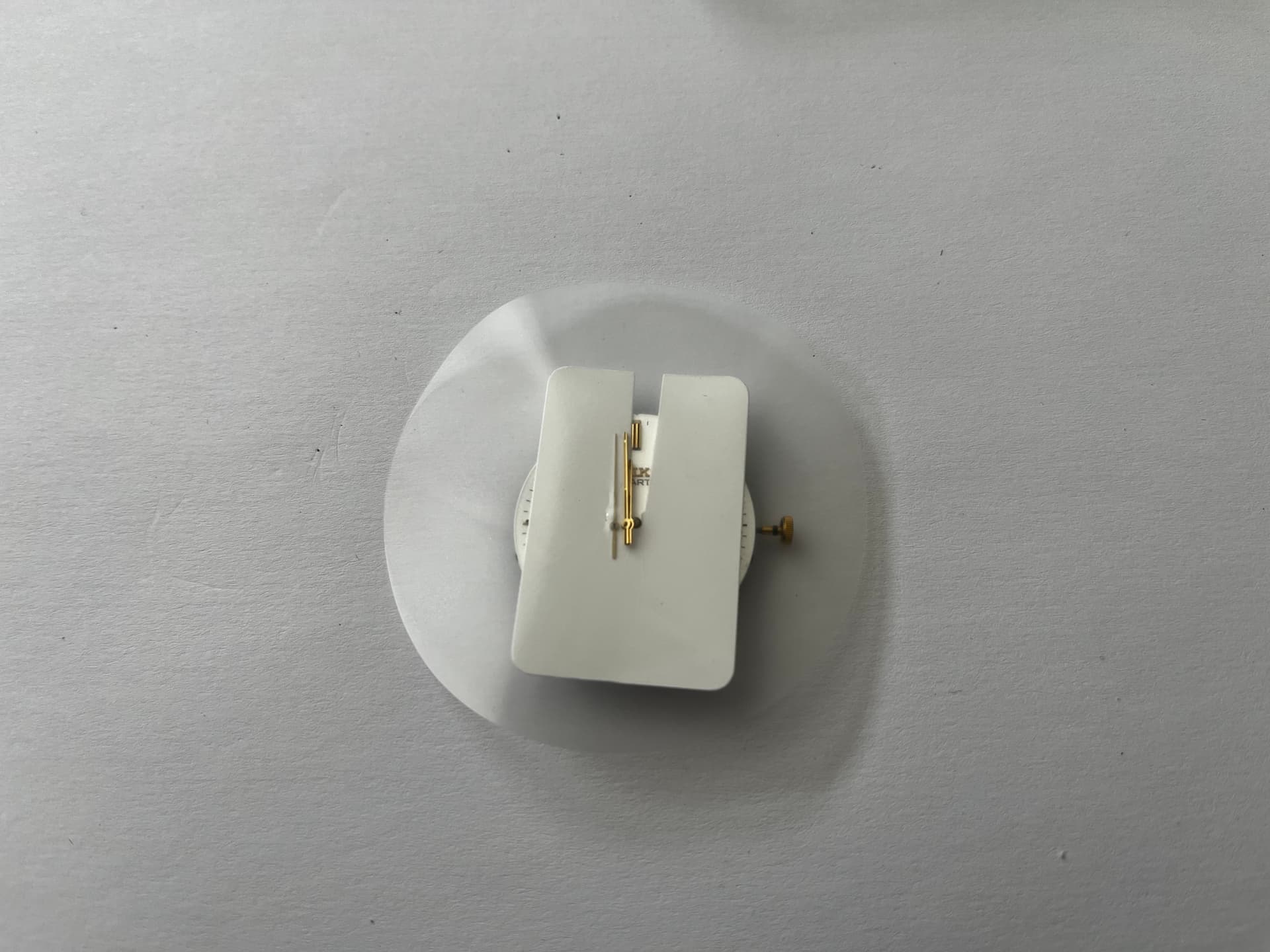

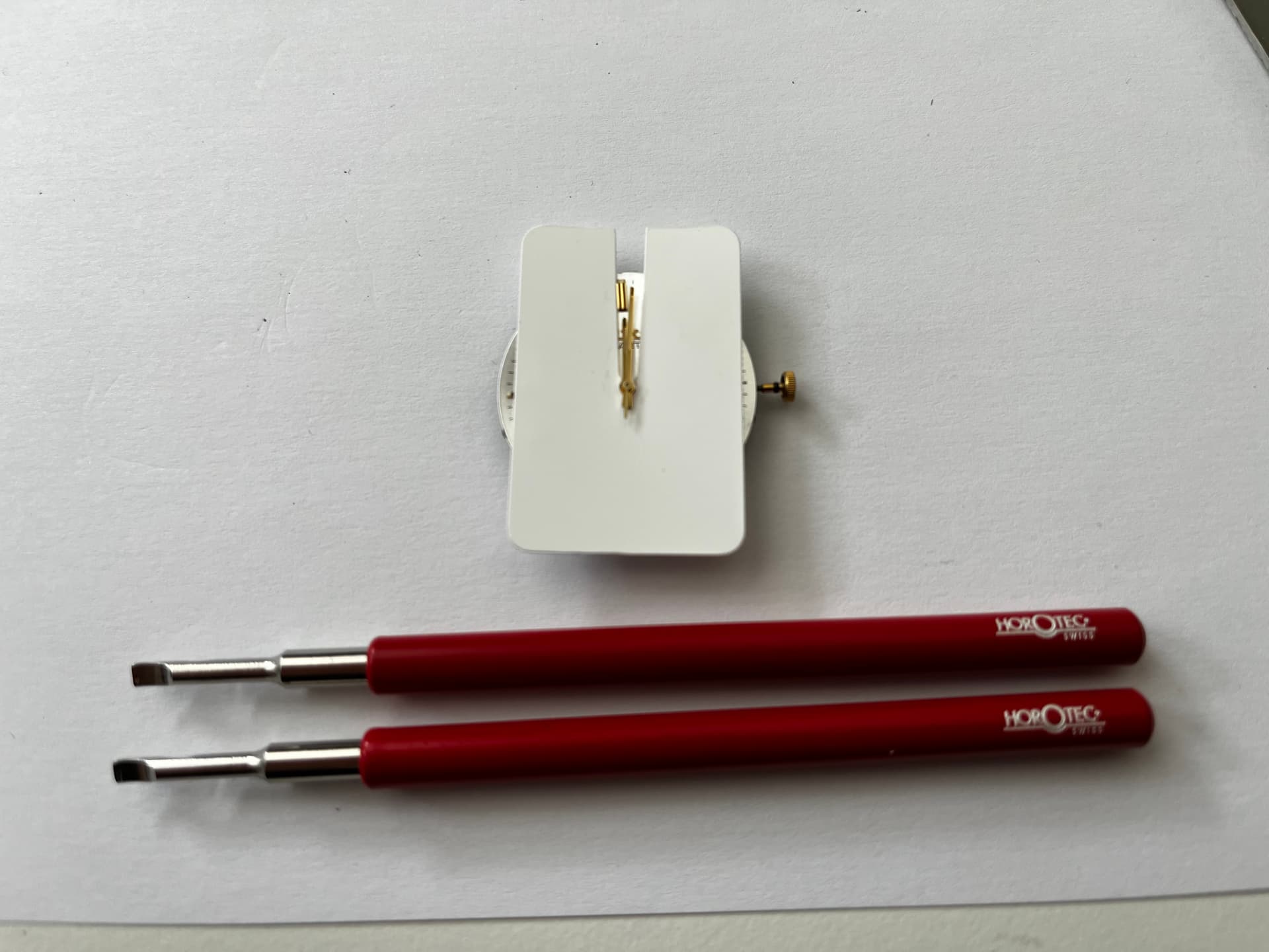

dan heb ik voor het verwijderen van de wijzers de nodige veiligheidsmiddelen gebruikt:
een kaartje speciaal voor het beschermen dan de wijzerplaat.
dan een plastic velletje over de wijzers zodat als ik ze los wrik ze niet de lucht in schieten.
met de 2 rode hevels heb ik de 3 wijzers in een keer opgelicht van de wijzerplaat.
hierna alles verwijderd en netjes in een bakje gedaan.

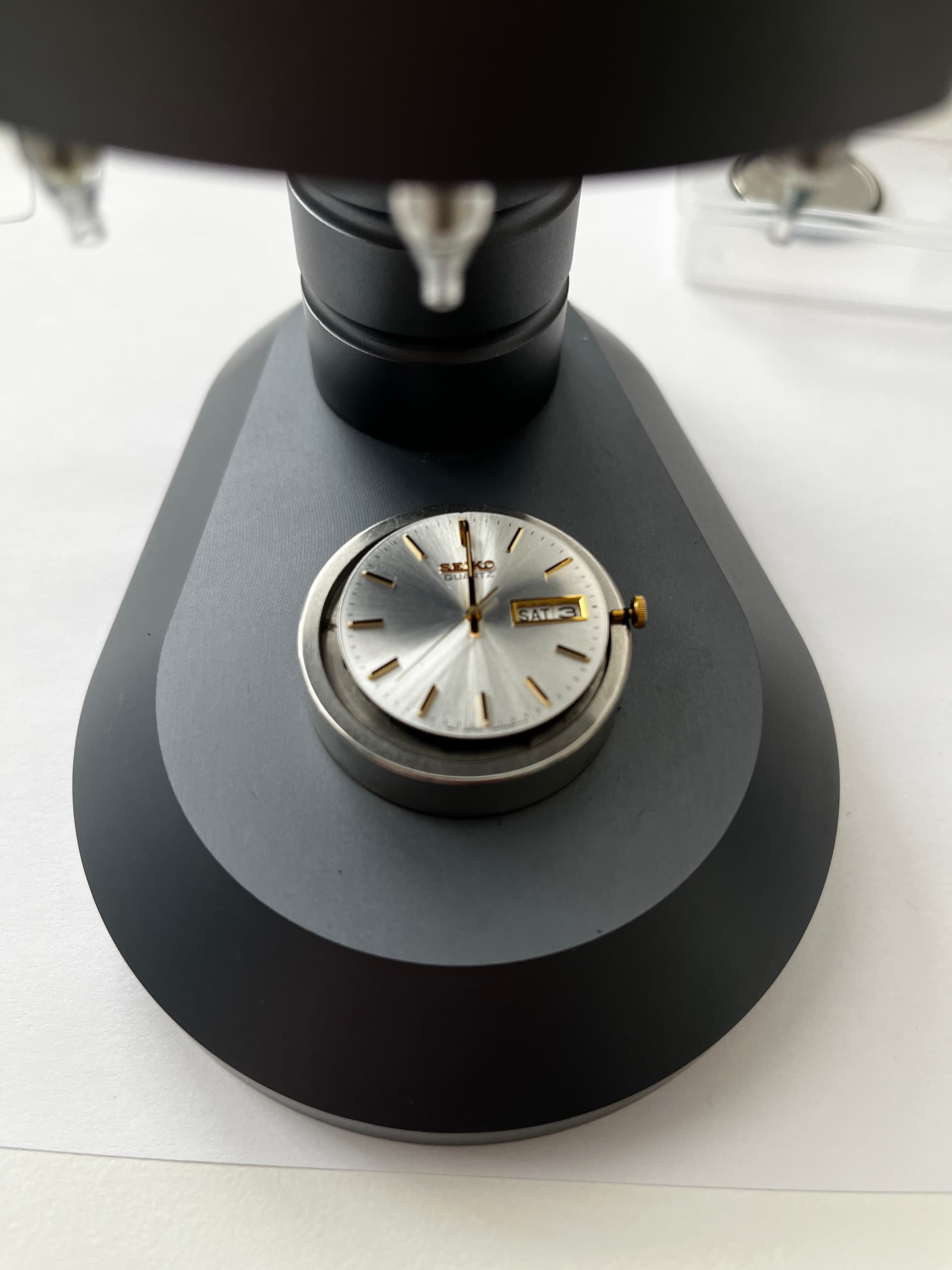

dan het uurwerk en de wijzerplaat gescheiden deze zit gewoon op het uurwerk geklikt met 2 pootjes en kan je dus voorzichtig loswrikken aan beide zijden.
dan de wijzerplaat op het nieuwe uurwerk geklikt.
de kroon/stift terug geplaatst en de in de tijd verzet stand de kroon net zo lang gedraaid dat de datum verspringt. 00:00 uur.

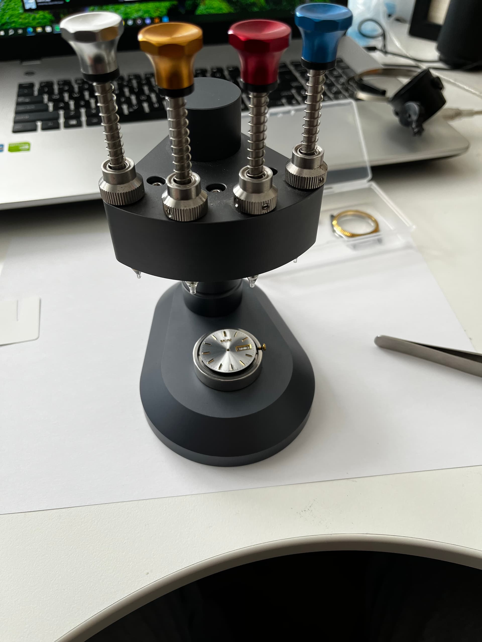

dan kunnen we nu de wijzers terug plaatsen en daar gebruik ik deze unit voor maar kan ook met hand tools.
de wijzers zijn hier nu gemonteerd en met de kroon in de verzet positie check ik even of de wijzers (uren /minuten) vrijlopen van elkaar. en daarna in de gesloten positie zodat de secondewijzer gaat lopen even checken of deze ook mooi vrij loopt.
dat deden ze mooi en kon de boel weer in elkaar gezet worden.
zo nu kan hij weer in al zijn schoonheid gedragen worden !

Fijn dat het gelukt is!
In principe is de folie genoeg bescherming, dat kaartje heb je dan niet nodig :+1:t2:
ja beetje overkill dacht ik al toen ik bezig was maar volgende keer ff zonder proberen,

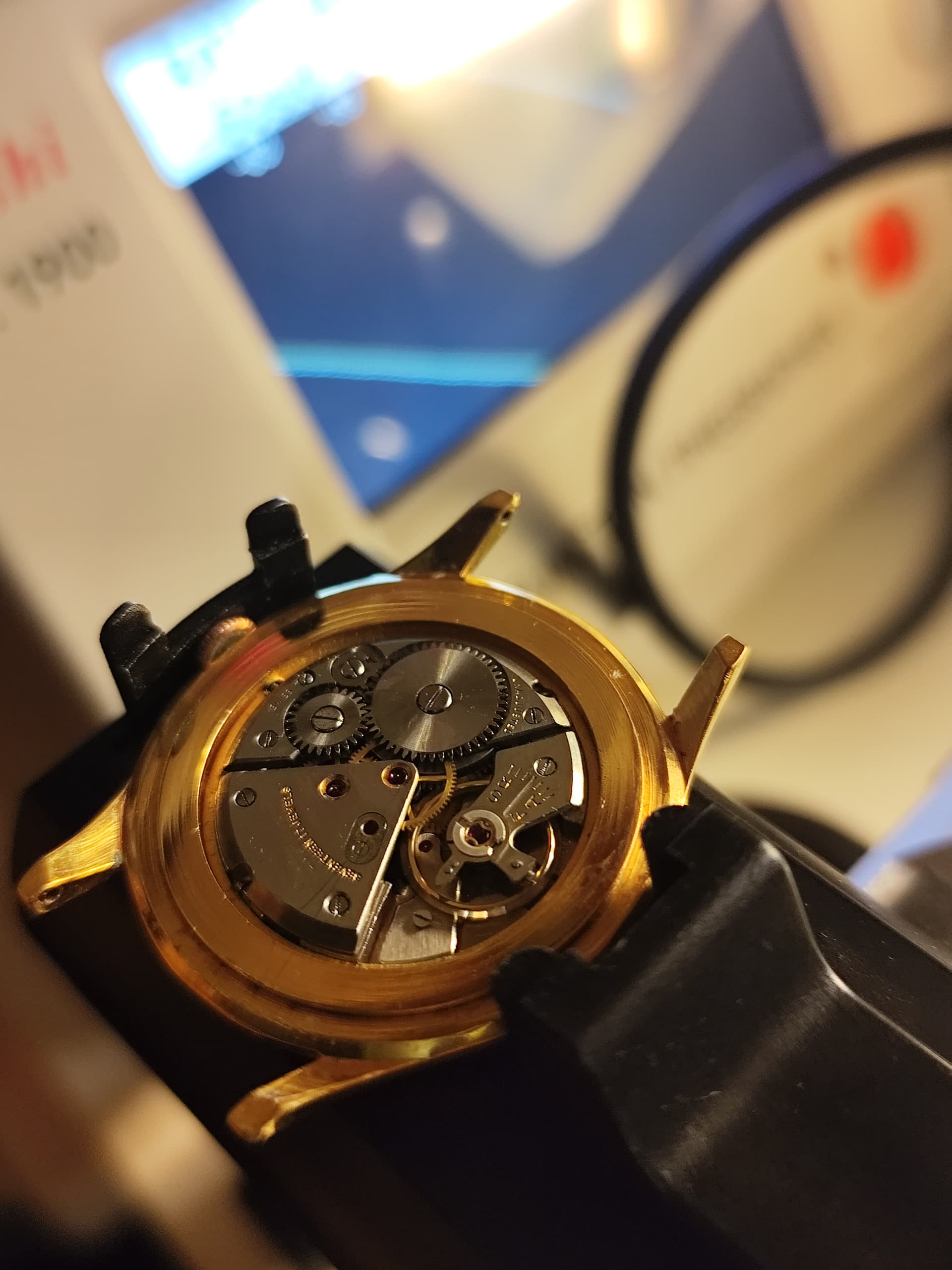

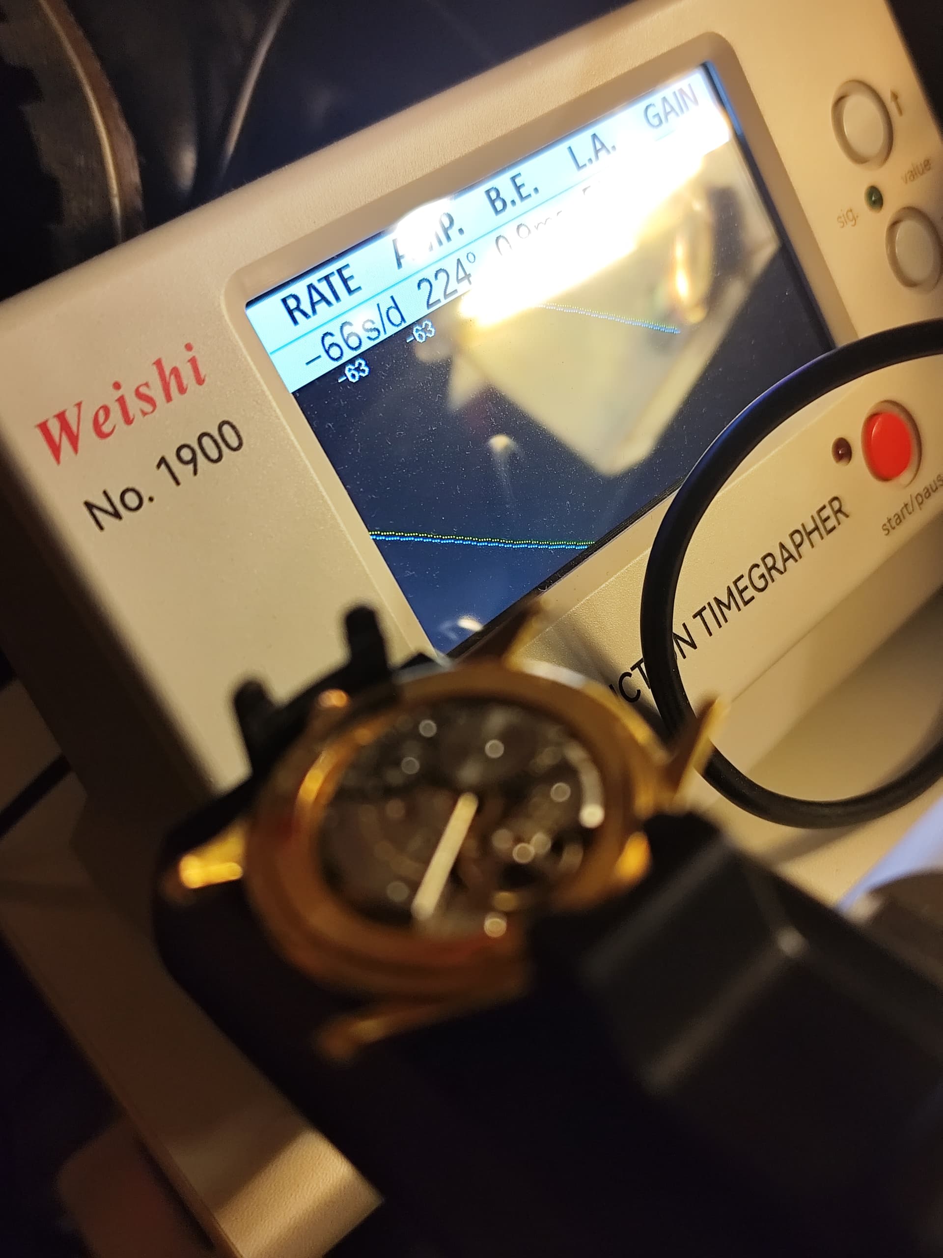

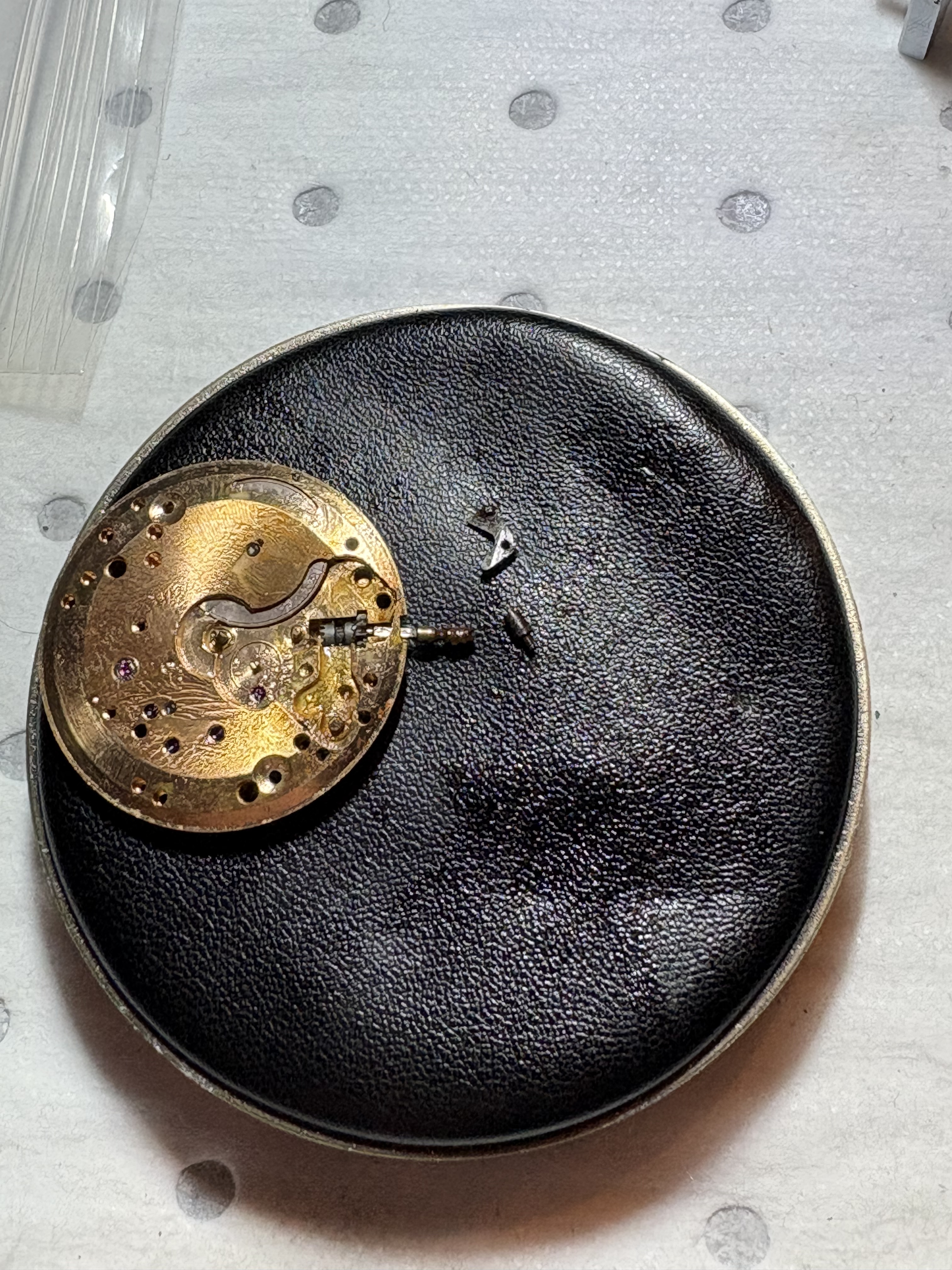

Moet nog een keer in de spoelmachine, maar nu met t handje gangbaar gemaakt. Is nu na 10 minuten gestopt, zit ergens nog vuil en oude olie, maar wel potentie voor mij als prutser om te oefenen.

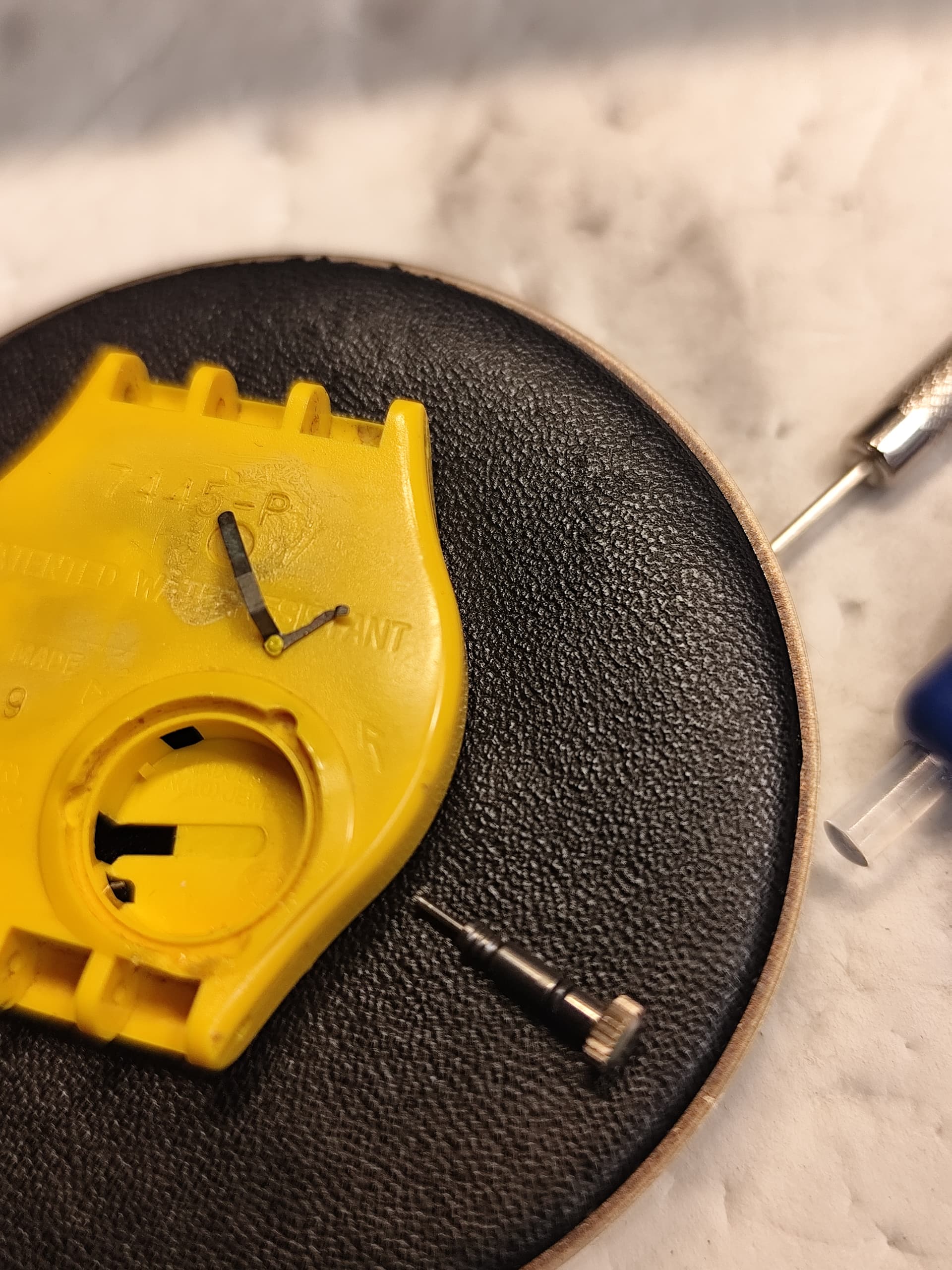

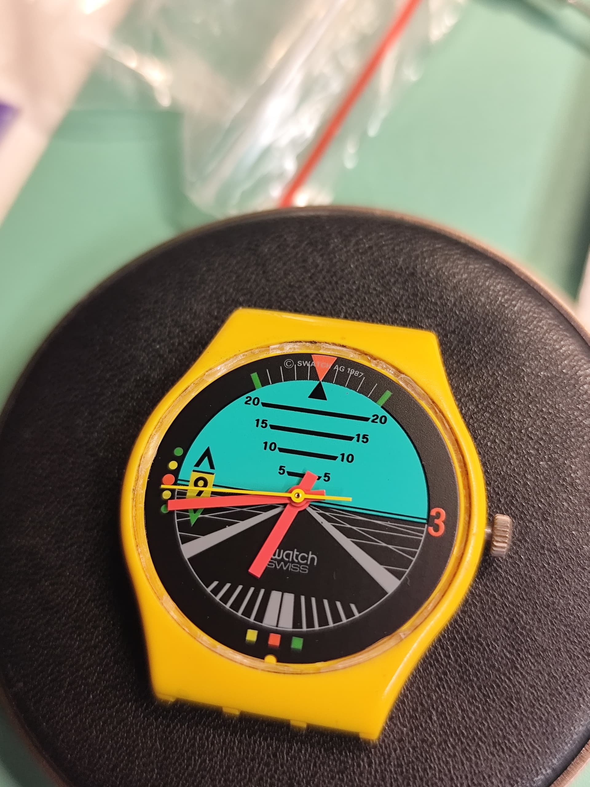

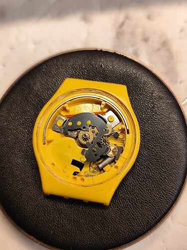

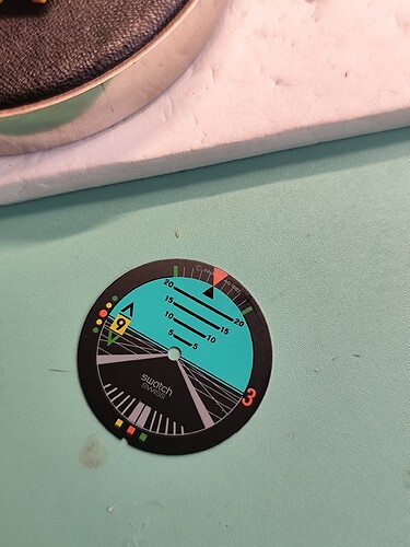

Losgeraakt contact op de donor van mijn jeugdhorloge. Dood als een pier. Het kastje was al beschadigd. Dus een leuk project om onderdelen te verzamelen en te zien hoe zo’n vintage Swatch in elkaar zit.
Glaasje verwijderd
Wijzers eraf
Stem moet er niet uit, dat stond wel in de omschrijving (niet nodig!)

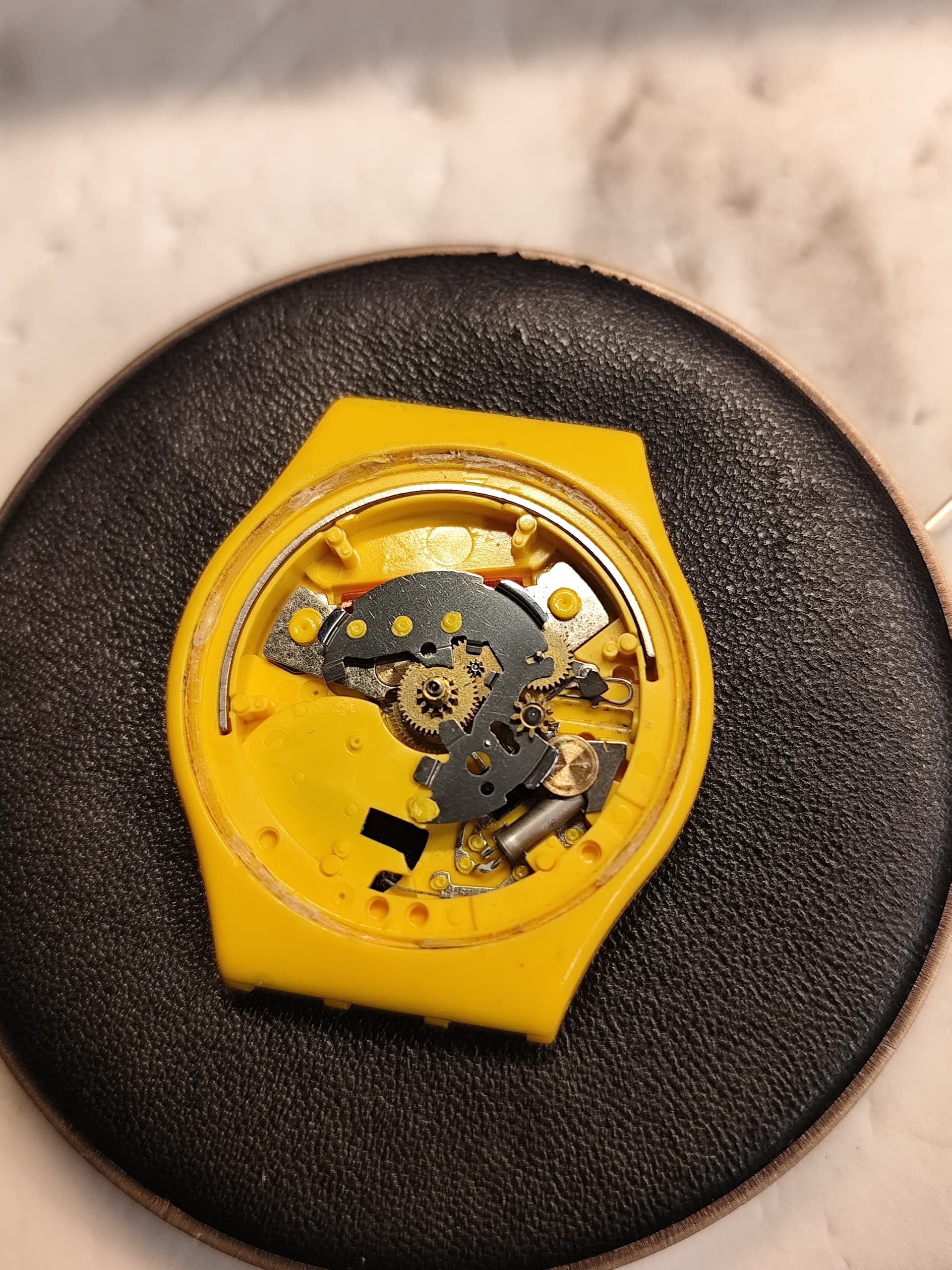

Wijzerplaat duw je er vanuit de batterijopening uit met een sateprikker
Et voilá
Even een updatetje tussen door maar allebei de vastgeroeste schroefjes zijn los gekomen zonder te breken!! :muscle:t2::muscle:t2::muscle:t2:
