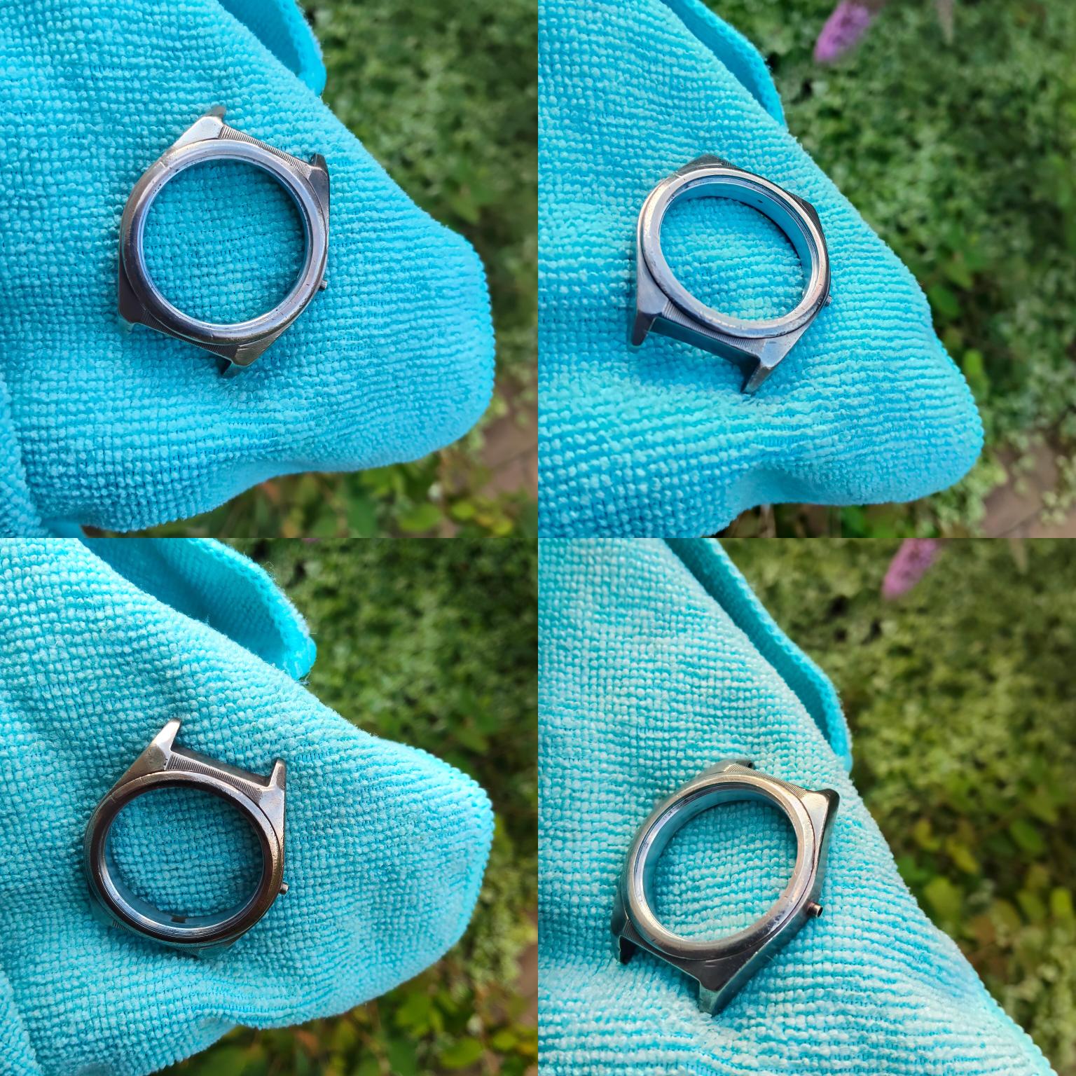

Ben vanmiddag begonnen met twee horloges, een Raketa en een Pontiac.
Ouwe chroomlaag verwijderd, nu komt er een koperstrike op
Koperstrike 2 min. is gelegd.

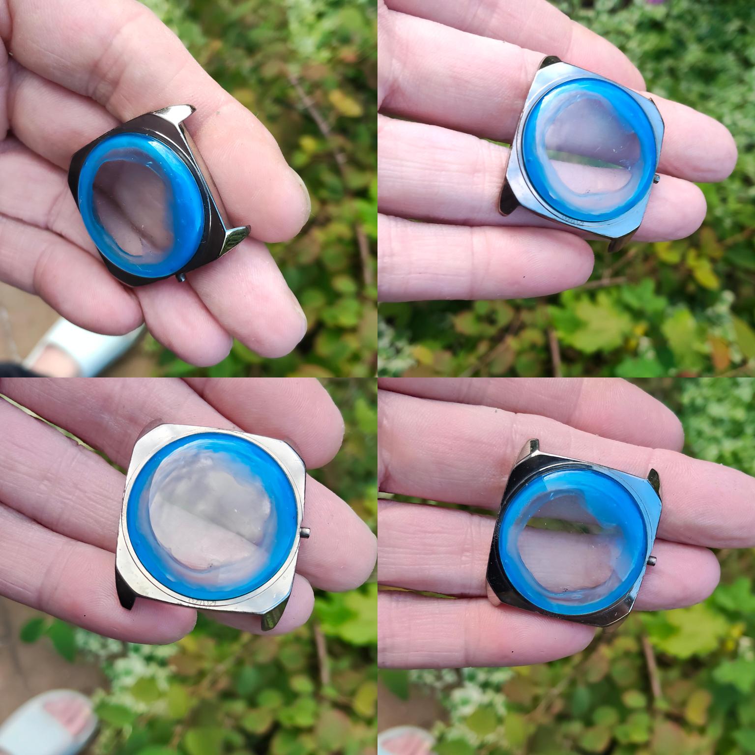

Pontiac. Chroomlaag verwijderd. Hier komt geen koper aan te pas, direct een nikkellaag.

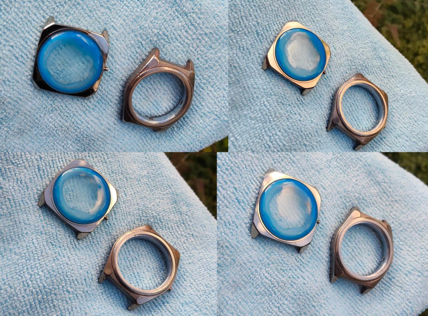

Raketa. Nikkellaag is gelegd
Nu wordt het opgepoetst en gereedgemaakt voor de palladiumlaag.
Voor een goede dekking van de koperlaag heb ik een tweede laag nikkel gelegd.
Ik ga voorbereidingen treffen voor palladium.
Palladium aangebracht.
Chroomlaag zit er nu ook op; ik had eerst de pen gebruikt, maar ik was er nog niet tevreden over dus daarna nog ruim vijf minuten in het bad gedompeld. Nu ben ik wel tevreden over het resultaat.

De Pontiac heeft een nikkellaag en een palladiumlaag gekregen. Ik vind het zo wel mooi, maar ik ga even met de eigenaar in gesprek of het hierbij blijft, of dat ik door moet gaan voor een chroomlaag als toplaag.

Ik heb eerst een koperstrike gelegd, en daarna nog nikkel, palladium en chroom. Gebruikersporen zitten er nog in, wat natuurlijk ook hoort bij een horloge van deze leeftijd.
