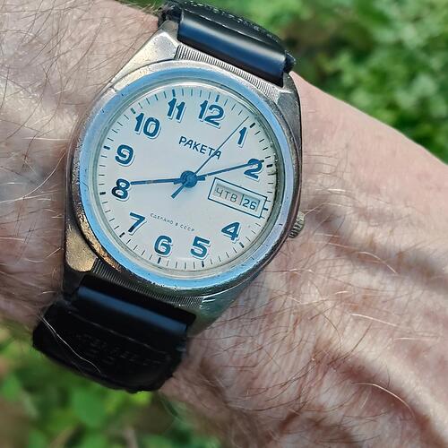

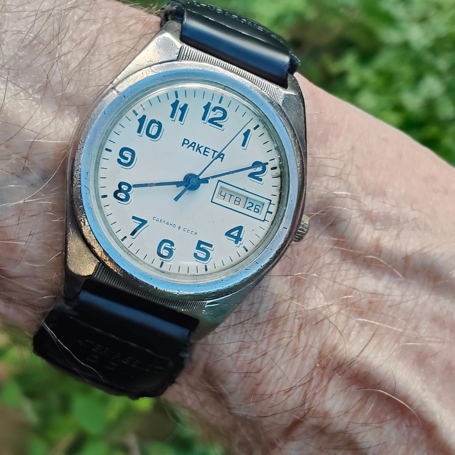

Ik heb eerst een koperstrike gelegd, en daarna nog nikkel, palladium en chroom. Gebruikersporen zitten er nog in, wat natuurlijk ook hoort bij een horloge van deze leeftijd.

Vandaag ga ik een Pobeda verchromen of vergulden, en de Pontiac verchromen.
Het oude chroom is eraf; wat je hier ziet, is een kast van messing.
Ik had de kast eerst met de pen gedaan, ging erg langzaam, dus daarna in het dompelbad. Zoals je kunt zien op de eerste foto zit er in de lijntjes tussen de ribbeltjes geen nikkel. Dus weer even in het zuur en toen een langere tijd, ongeveer 15 minuten, in het bad gehangen en nu is het wel goed gedekt.
Palladium zit er nu ook op. Ik heb de Pontiac ook nog even meegenomen voor een tweede laag.
Het goud zit er nu ook op. Kroontje deze keer niet vergeten, haha
Nu ga ik het glas polijsten en het horloge weer in elkaar steken.
Mooi uurwerkje zit erin.
Glas is gepolijst
Eindresultaat
Bandje is niet voor dit horloge, maar even gebruikt voor de foto’s.

De krasjes die erin zaten blijven zichtbaar; gelukkig zaten er geen of heel weinig krassen in, de versleten plekken zijn goed gedekt. Het is sowieso beter dan zoals het eerst was. Je mag het nog een beetje oppoetsen, hoewel ik dat ook al heb gedaan.
