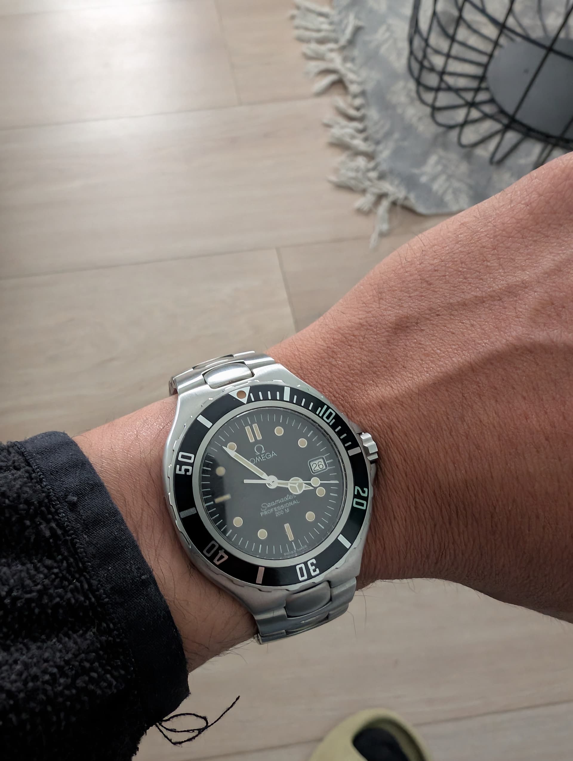

Niet meer op de werkbank, want afgelopen nacht heeft hij de datum doorgedraaid.
Dus nu om de pols, kijken of het probleem oplost is.
Probleem; bij verzetten van de uurwijzer kon je de datum gewoon doordraaien (uurwijzer kun je bij dit uurwerk appart verzetten, zoals vaak voorkomt bij GMT’s).
Natuurlijk doordraaien van de datum, lukte echter niet. Zowel niet in wijzerverzet stand als door het uurwerk te laten lopen. Ergens, teveel weerstand. De uurwijzer sprong dan terug naar 11 uur en het horloge bleef feitelijk stil staan.

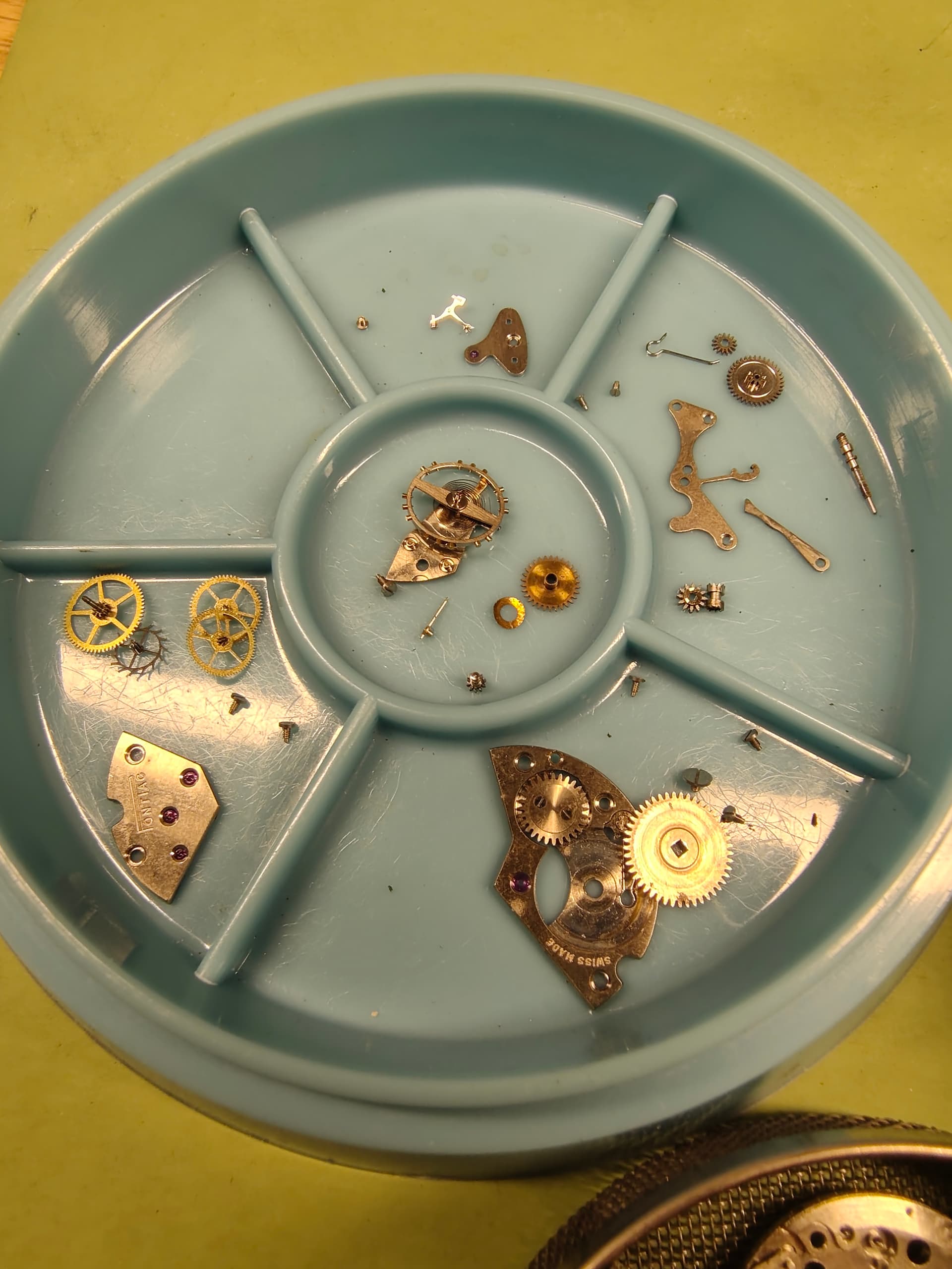

Heb hem nu twee keer deels gedemonteerd, zonder dat ik iets vreemds kon zien.
Enkel wat schoongemaakt en terug gemonteerd en het probleem lijkt nu verholpen? Zal wel een vuiltje geweest zijn en daarmee teveel weerstand?
We gaan het zien… mocht het niet opgelost zijn, ga ik hem volgende week ergens weer demonteren en dan post is hier wat foto’s. Misschien zien jullie het probleem :+1:
Iemand dit probleem vaker tegen gekomen?
Aanvulling; betreft 1438 uurwerk.

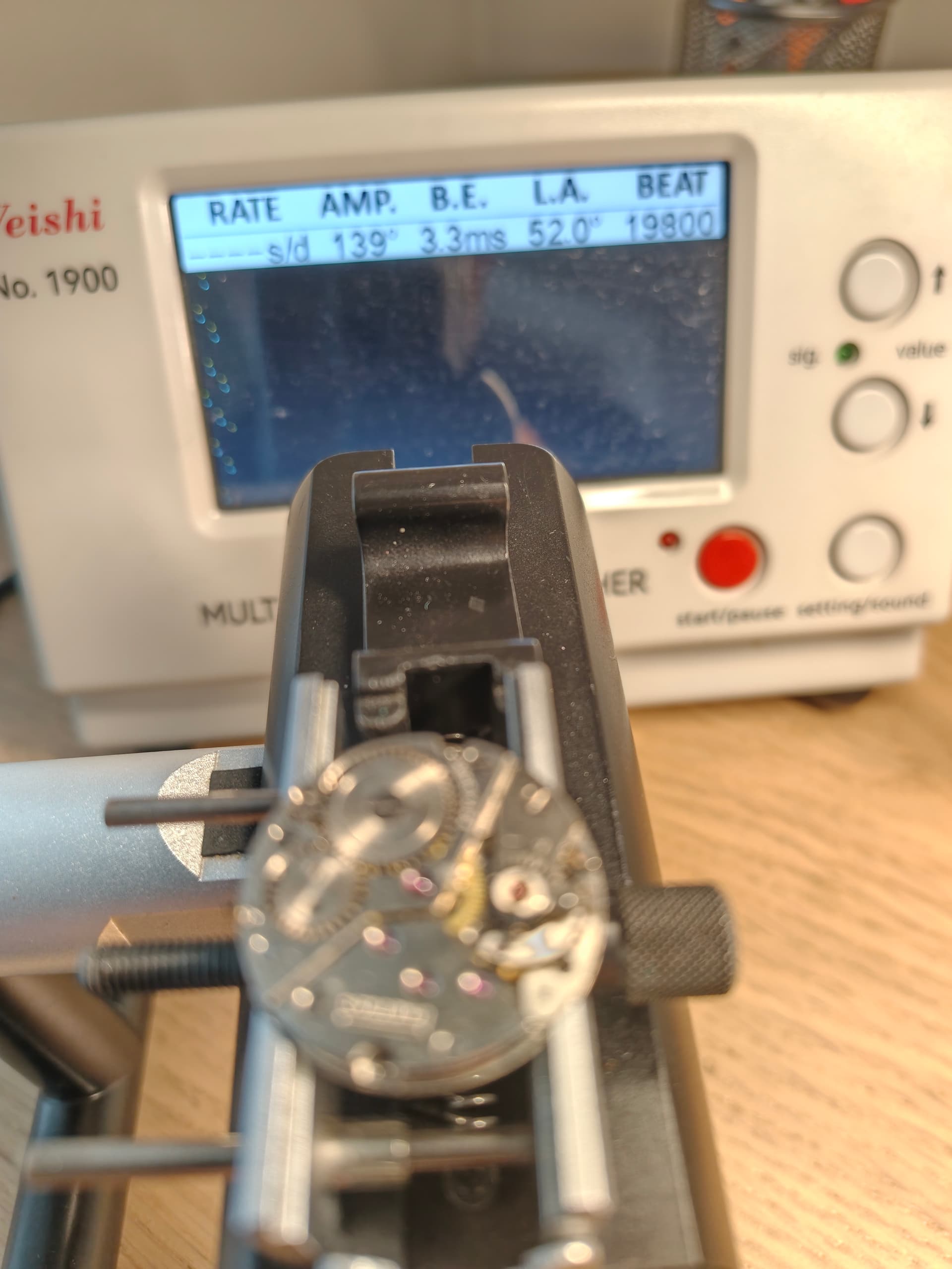

Het is een Peseux 320, trouwens.

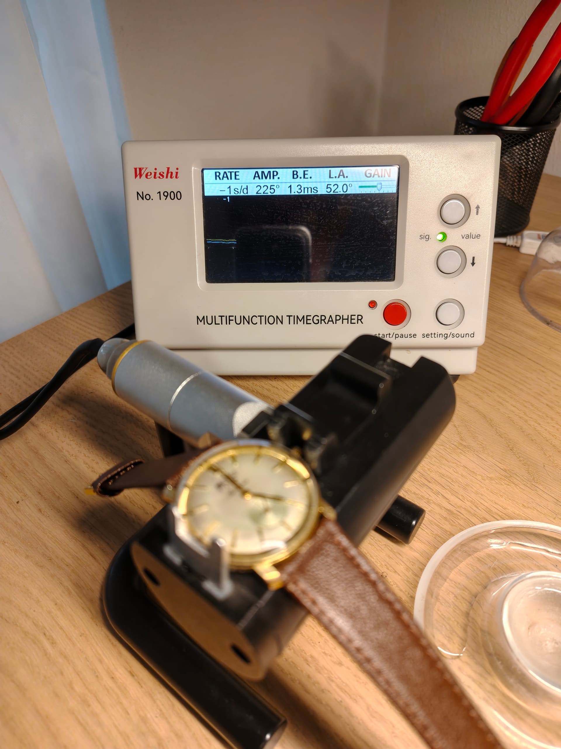

Hij liep nauwelijks

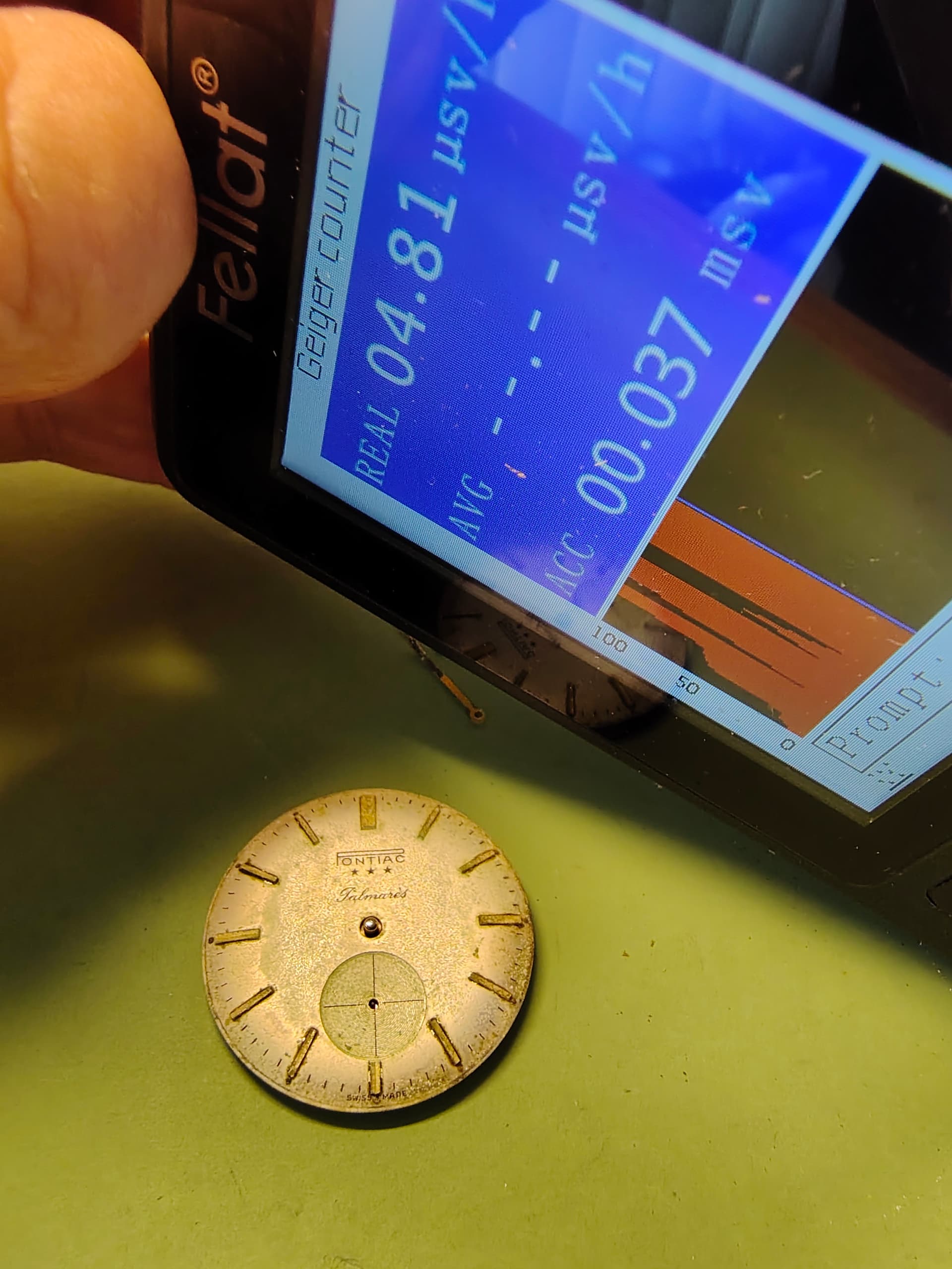

De wijzers zijn erg radioactief, de plaat vreemd genoeg niet!

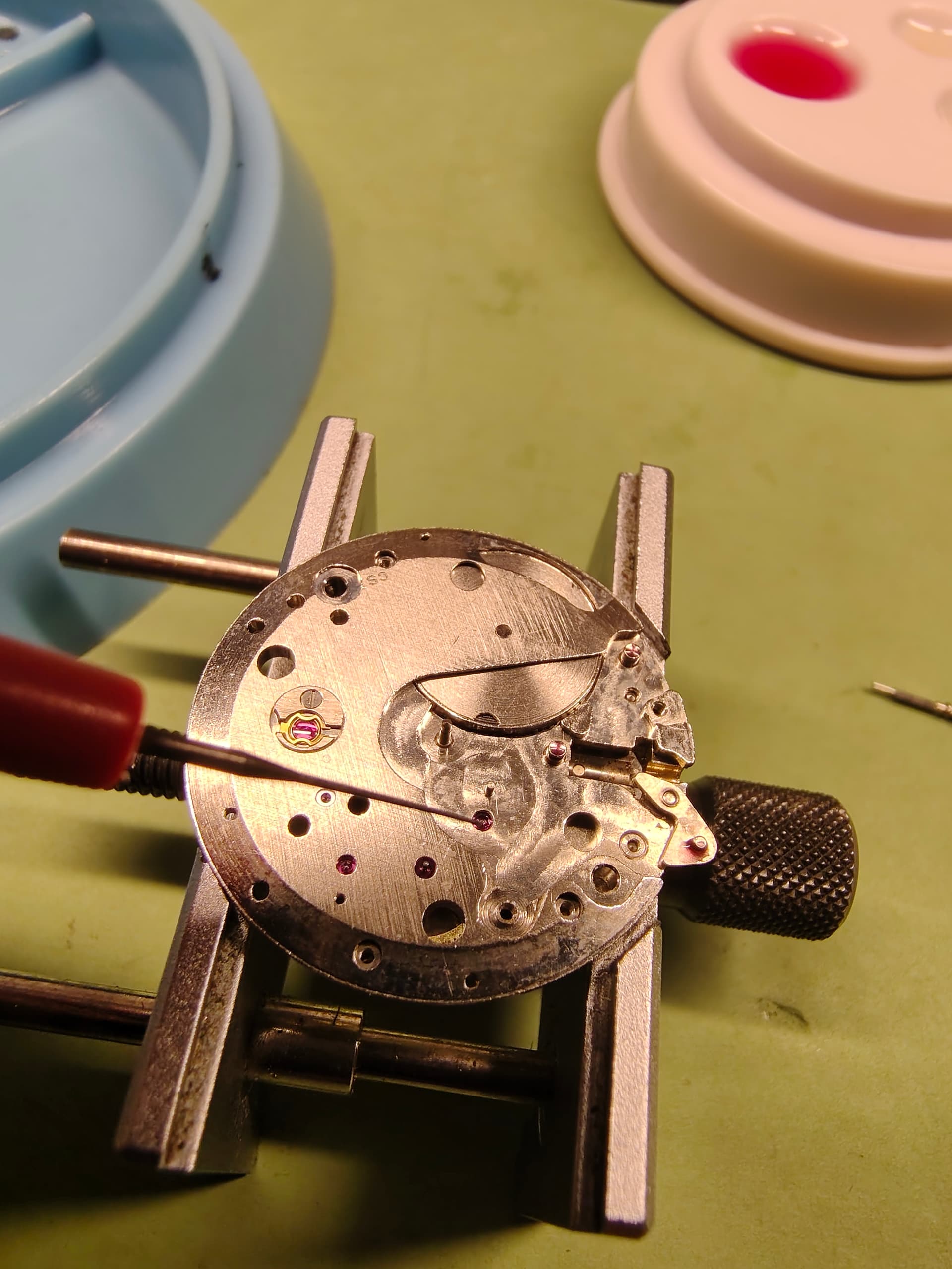

Dit steentje moet je altijd oliën voordat je de tiretteveer plaatst

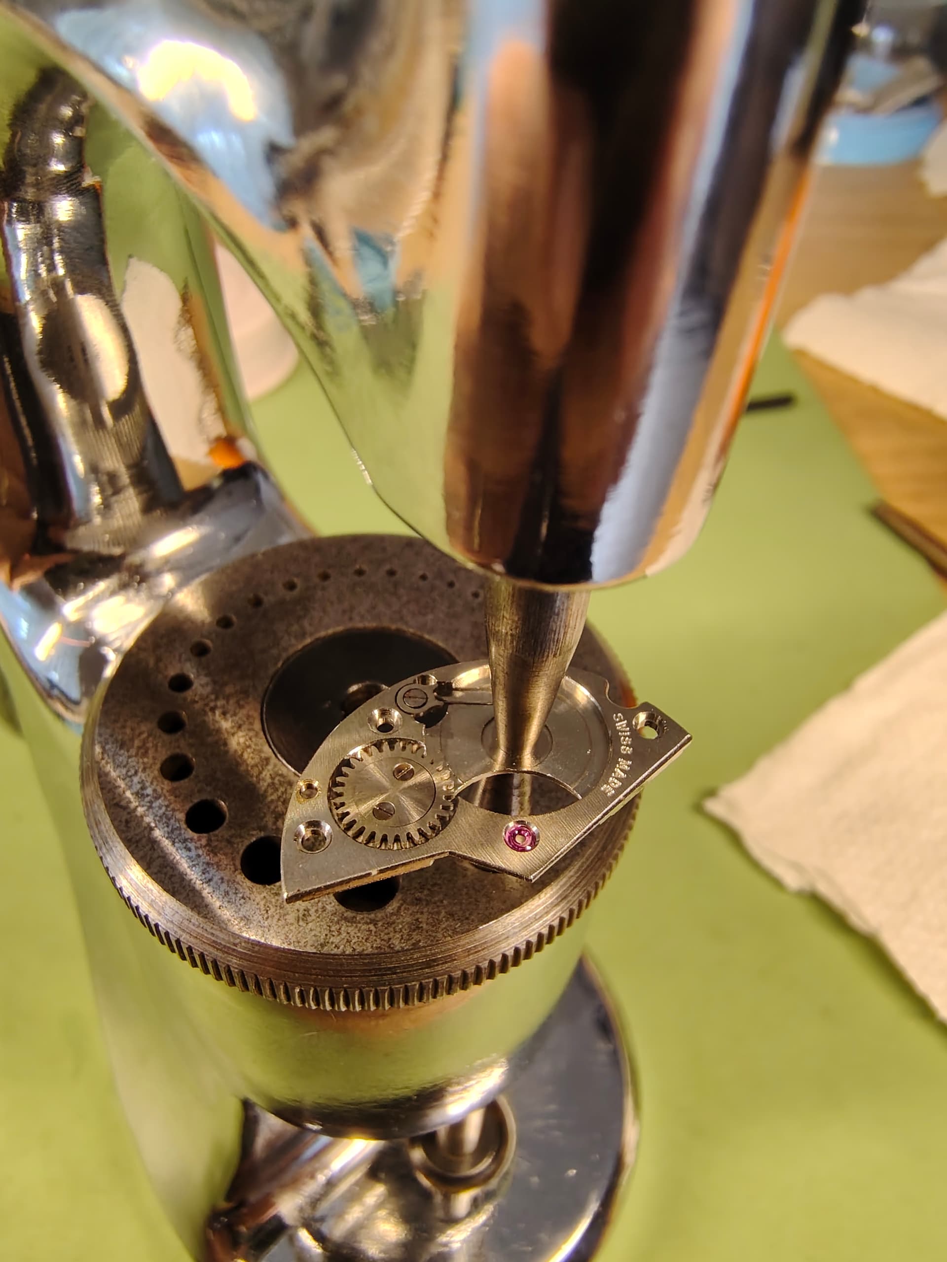

Het gat van de veerton moest verkleind. Op de brute manier…

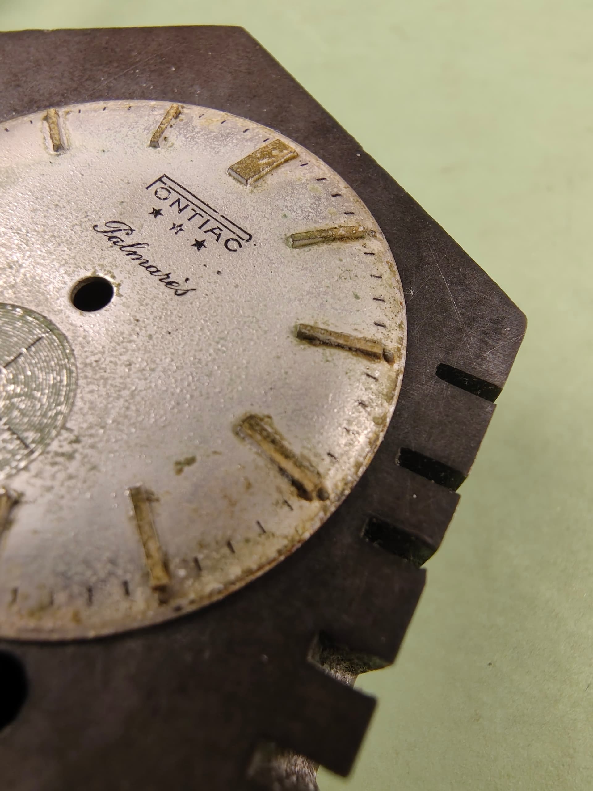

Zo smerig, die wijzerplaat…

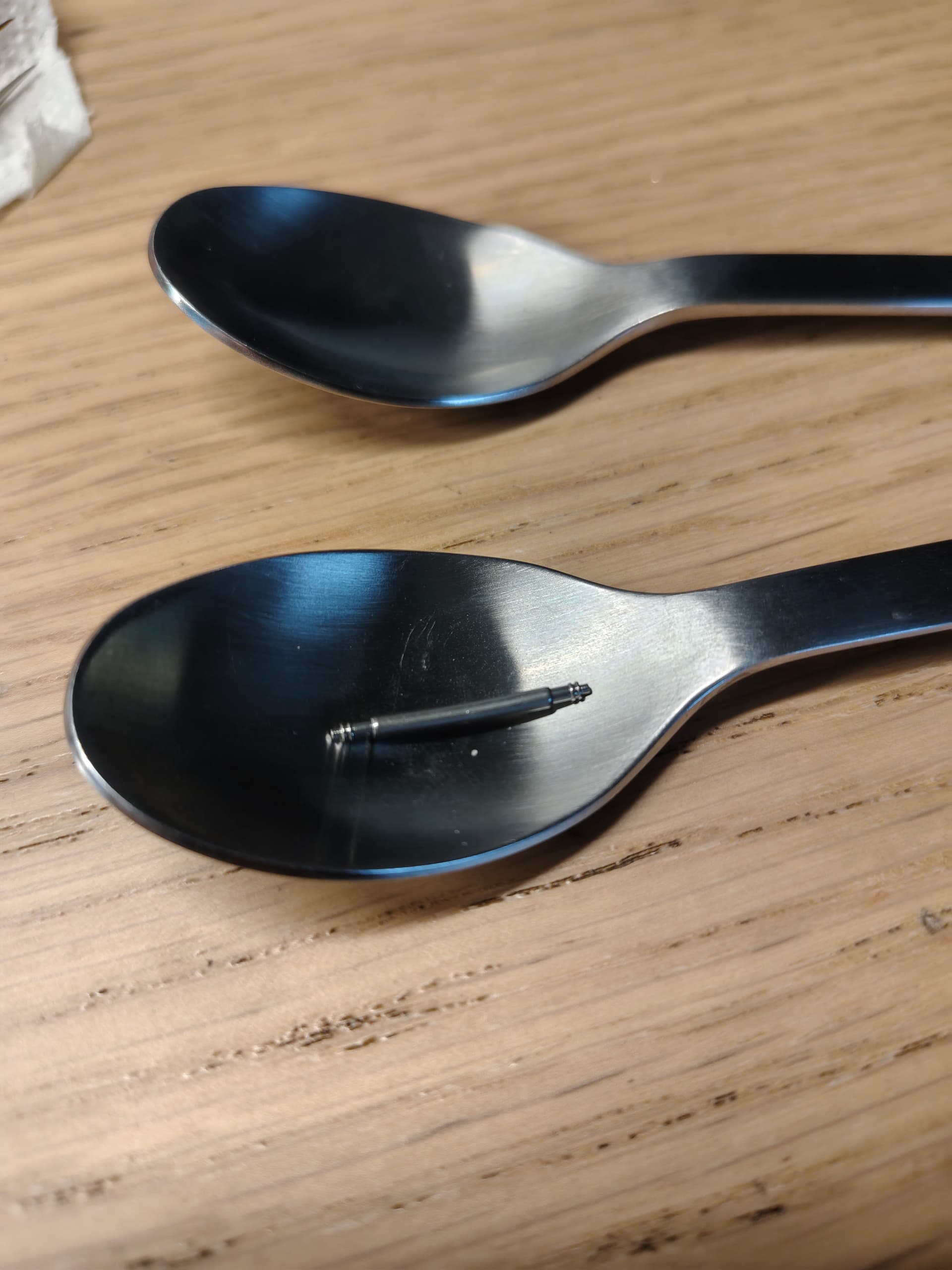

De pushpins moeten krom gemaakt
Bij het schoonmaken van de wijzerplaat heb ik toch het logo geraakt, kennelijk. Zal wel met mijn vingers geweest zijn, zeker niet met gereedschap. Eeuwig zonde :sob:
Leuk verslag Bas. Die truc van het buigen van pushpins tussen twee theelepels werkt goed hè.
Tja, zo’n wijzerplaat daar is weinig eer aan te behalen.
Dank voor het delen.

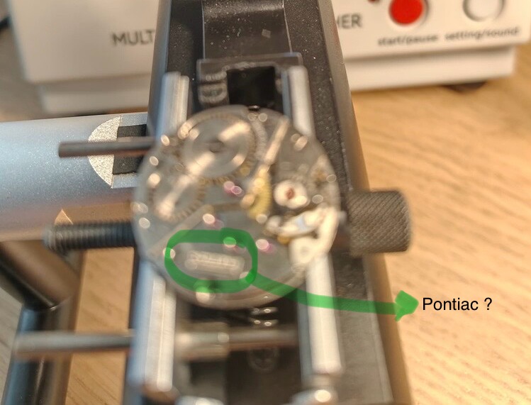

Is daar Pontiac ingestanst:
Zo ja, dan zou je kunnen proberen om door er met rodico er op te drukken een stempel van kunnen maken en de wijzerplaat opnieuw bedrukken :thinking:
Zelf nooit geprobeerd maar wie weet lukt het alsnog zo :four_leaf_clover:
Leuk verslag, Bas! En met die theelepeltjes, is slim bedacht. Ik hoop je verslagen meer tegen te komen hier in dit topic.
Slim idee! Maar de typografie is anders. Geen lange P
Ah jammer!

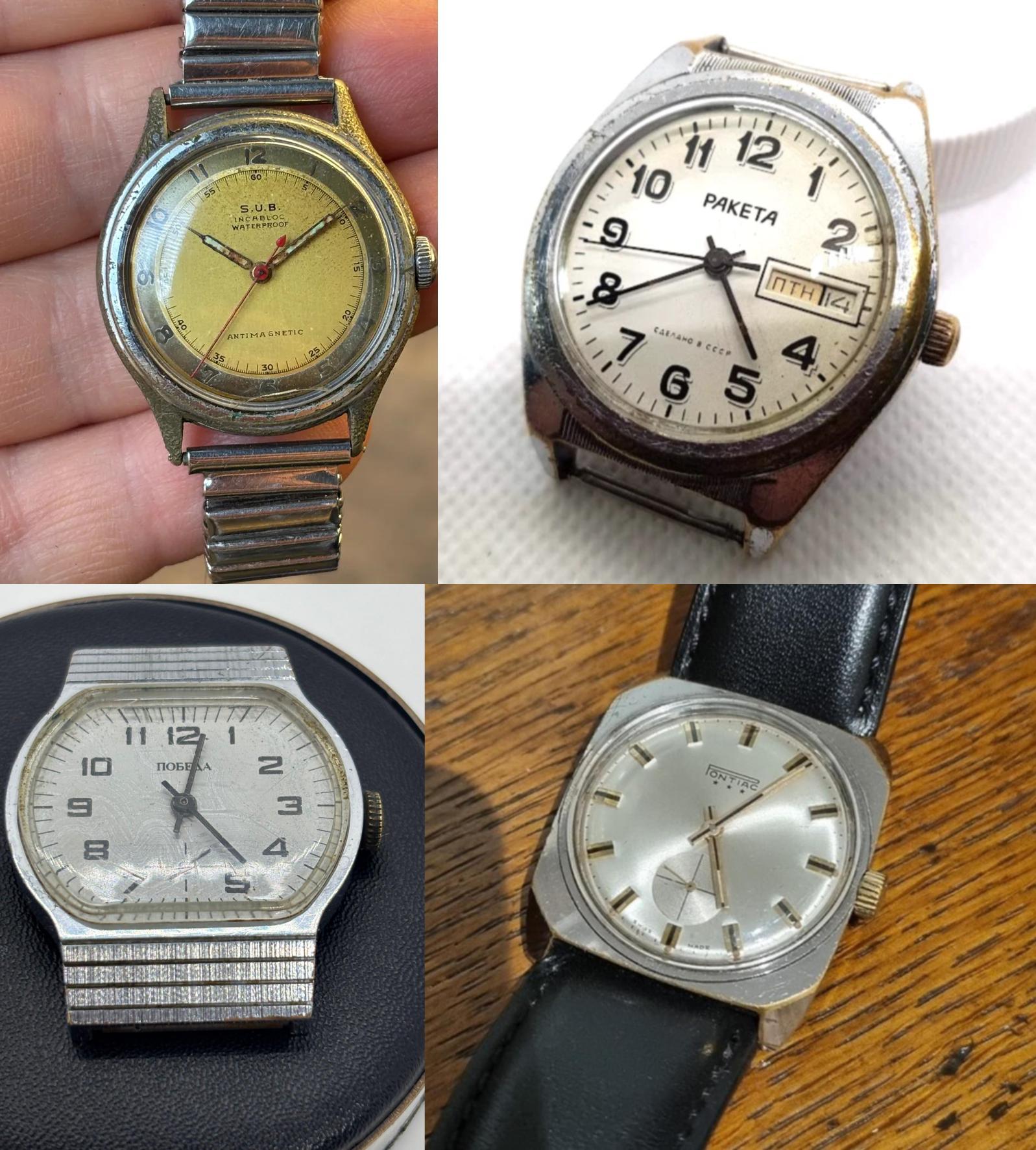

Het plan voor de komende dagen: deze vier opknappen.
Nou. Het probleem is toch niet opgelost. To be continued

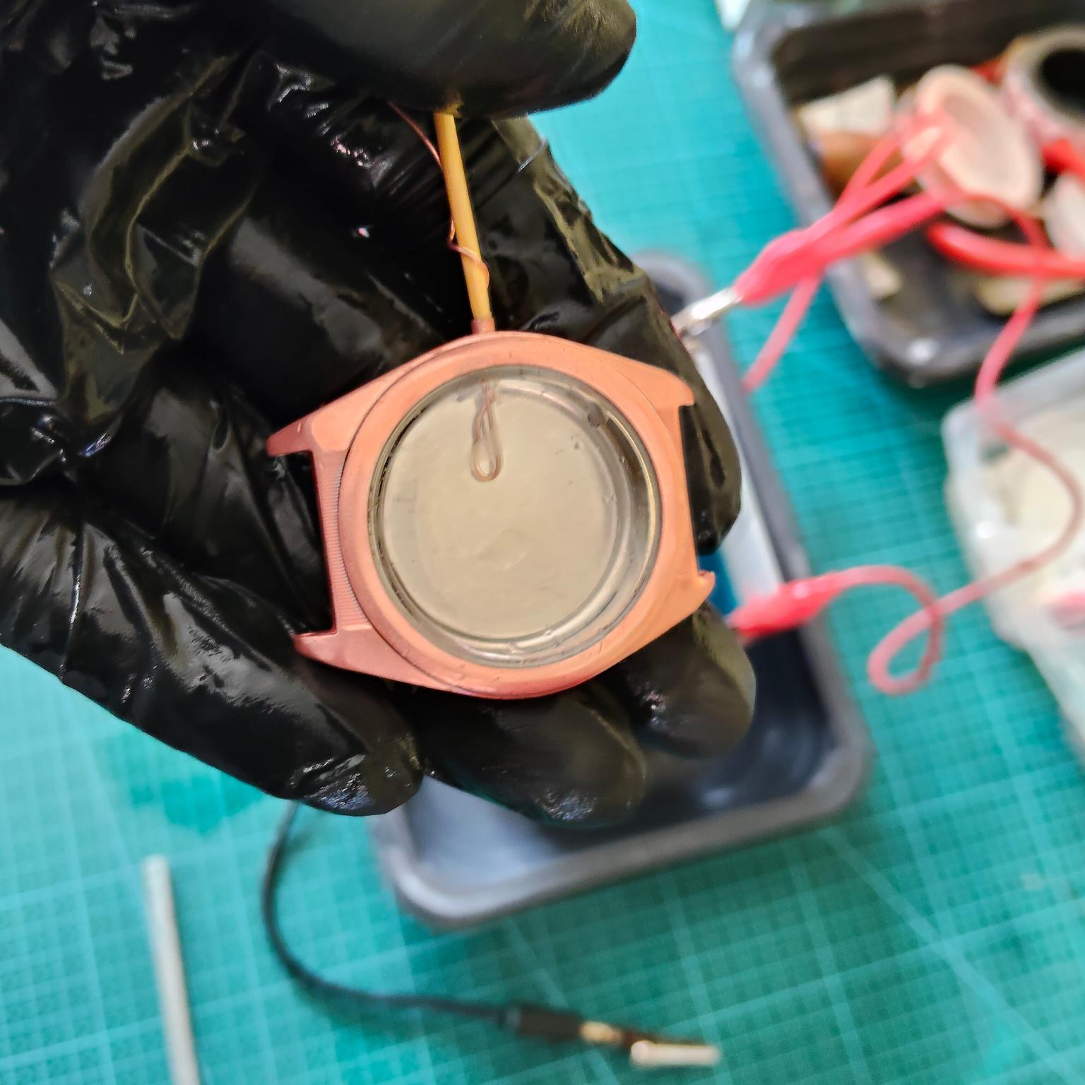

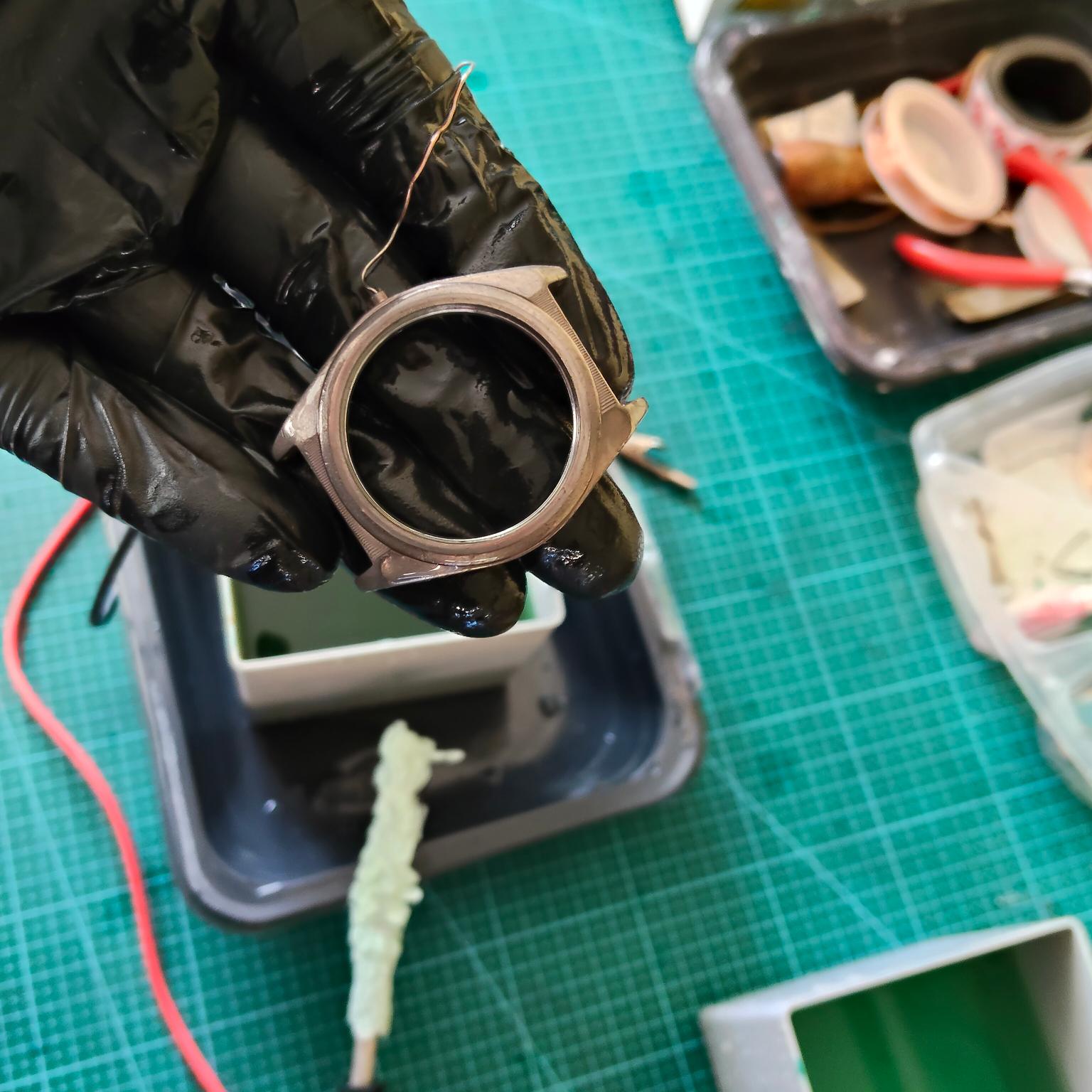

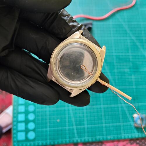

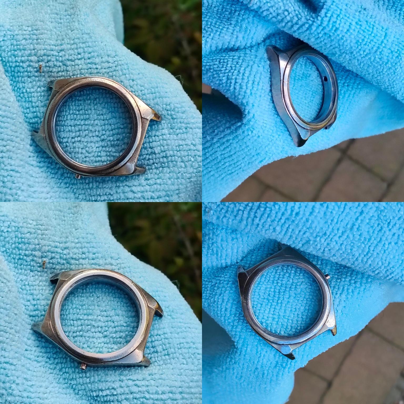

Ben vanmiddag begonnen met twee horloges, een Raketa en een Pontiac.

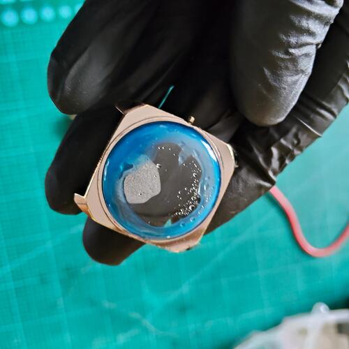

Ouwe chroomlaag verwijderd, nu komt er een koperstrike op
Koperstrike 2 min. is gelegd.
Pontiac. Chroomlaag verwijderd. Hier komt geen koper aan te pas, direct een nikkellaag.
Bedankt. Hier houd ik van…!!
Goed bezig.!!
Ziet er weer puik uit.

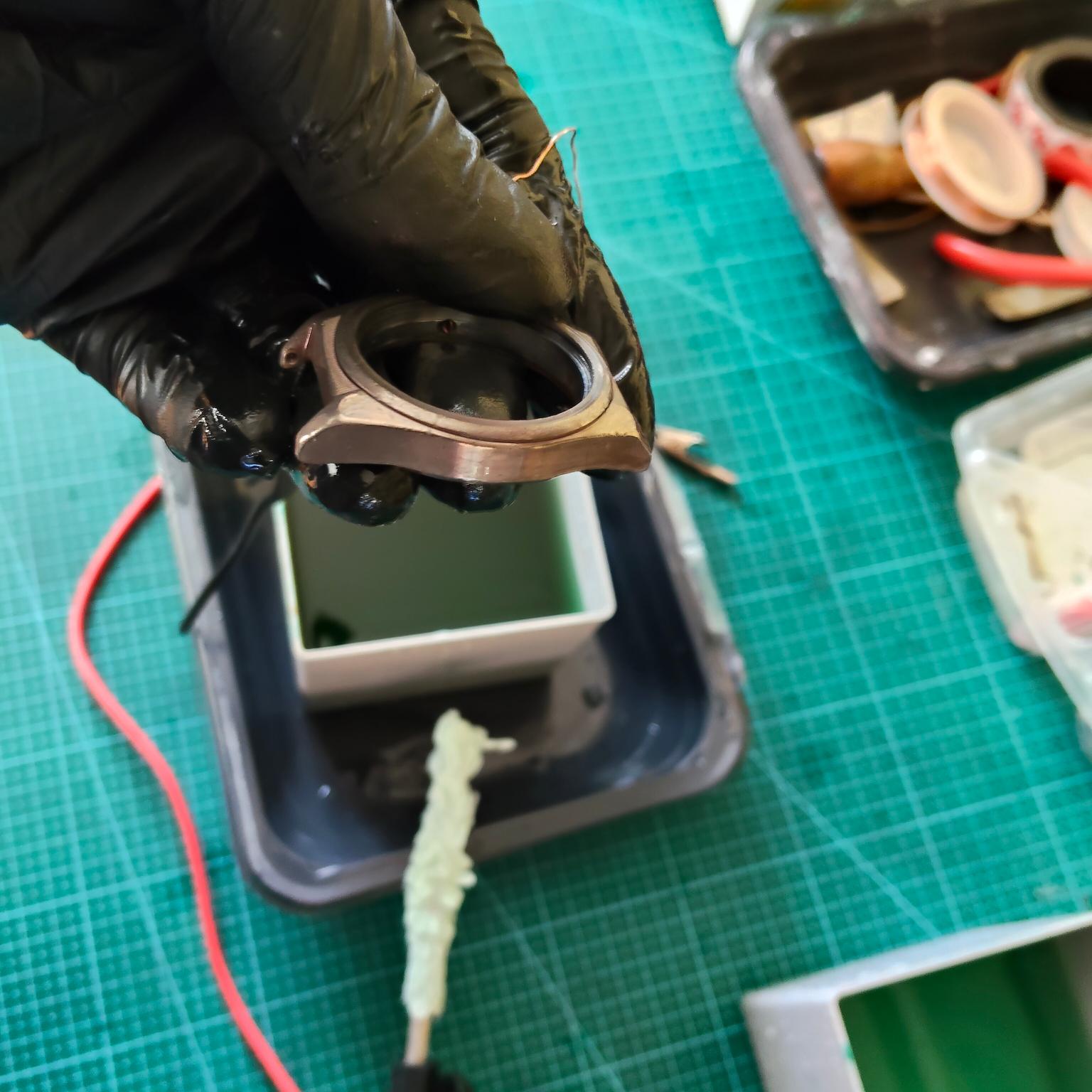

Raketa. Nikkellaag is gelegd
Nu wordt het opgepoetst en gereedgemaakt voor de palladiumlaag.
Voor een goede dekking van de koperlaag heb ik een tweede laag nikkel gelegd.
Ik ga voorbereidingen treffen voor palladium.
Palladium aangebracht.
Chroomlaag zit er nu ook op; ik had eerst de pen gebruikt, maar ik was er nog niet tevreden over dus daarna nog ruim vijf minuten in het bad gedompeld. Nu ben ik wel tevreden over het resultaat.

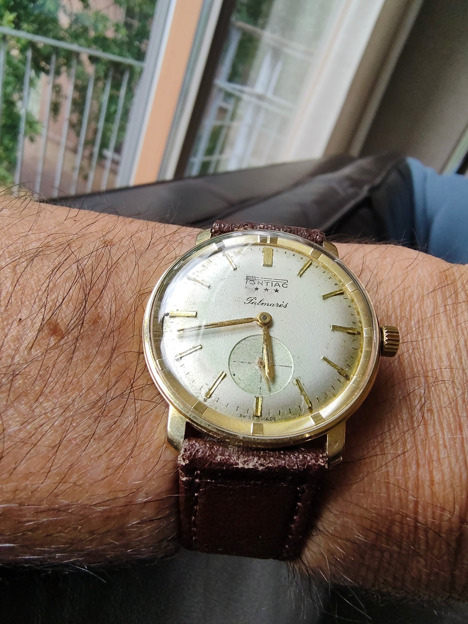

De Pontiac heeft een nikkellaag en een palladiumlaag gekregen. Ik vind het zo wel mooi, maar ik ga even met de eigenaar in gesprek of het hierbij blijft, of dat ik door moet gaan voor een chroomlaag als toplaag.
Dank je, Ricardo, het is wel opgeknapt idd. Ik ga het nu in elkaar zetten en zoek even een bandje en maak een paar foto’s.
WOW; Ik herkende hem al bijna niet terug! :star_struck:
