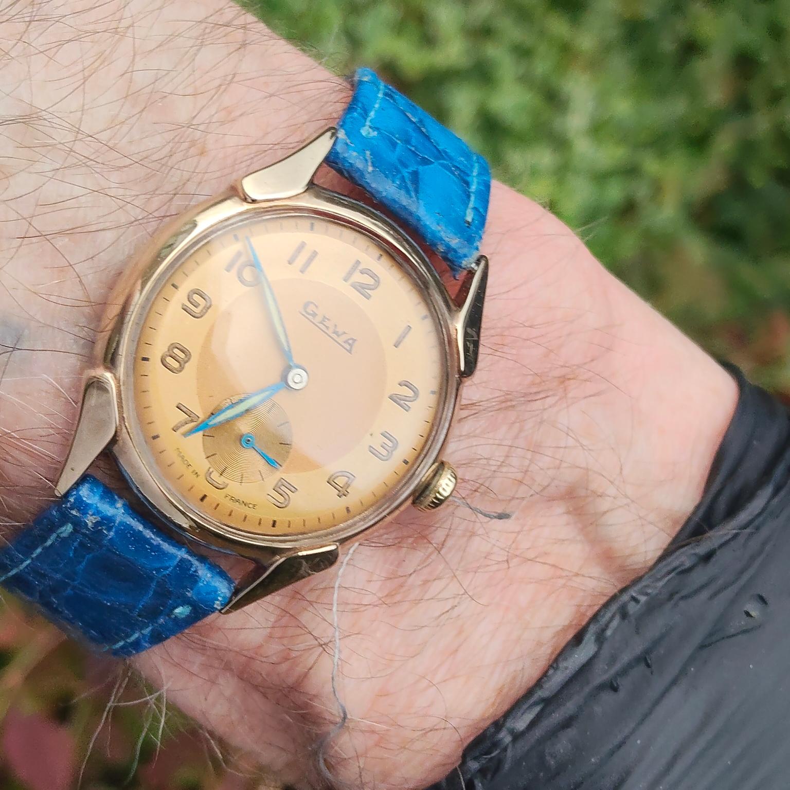

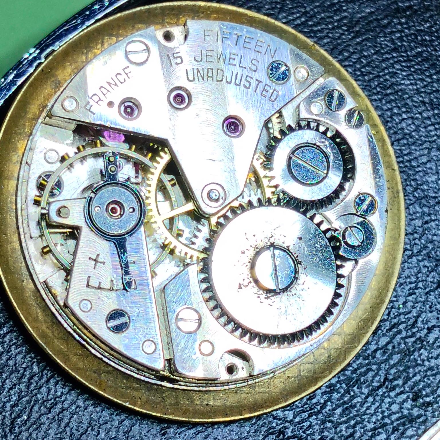

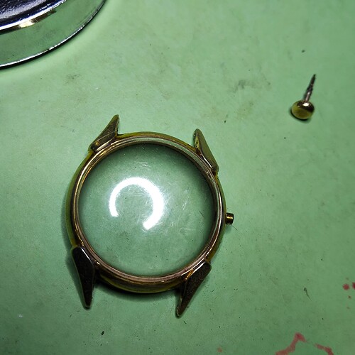

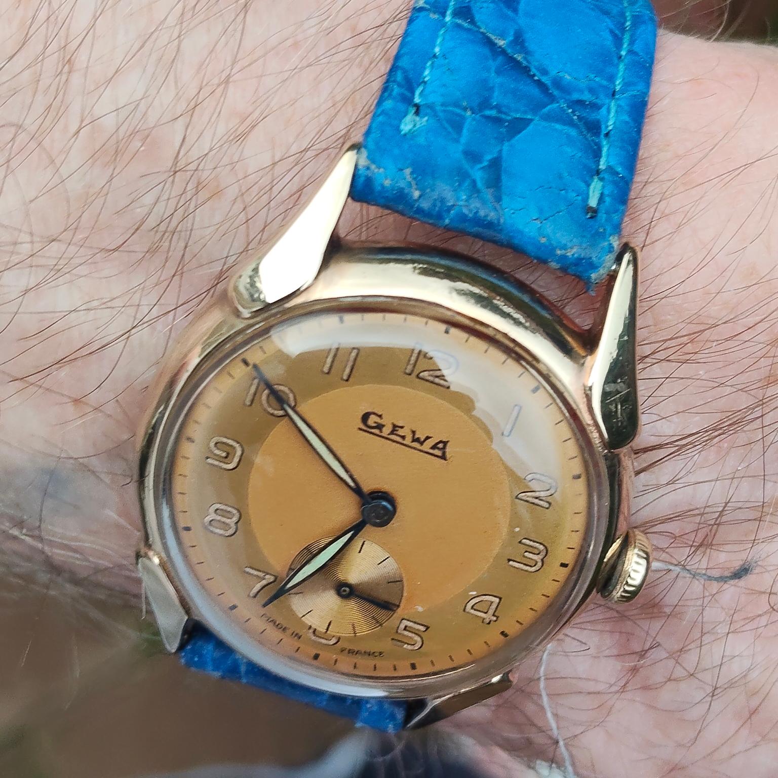

Zonet uitgepakt, een Gewa.
Voor de kenners, welk kaliber is dit?

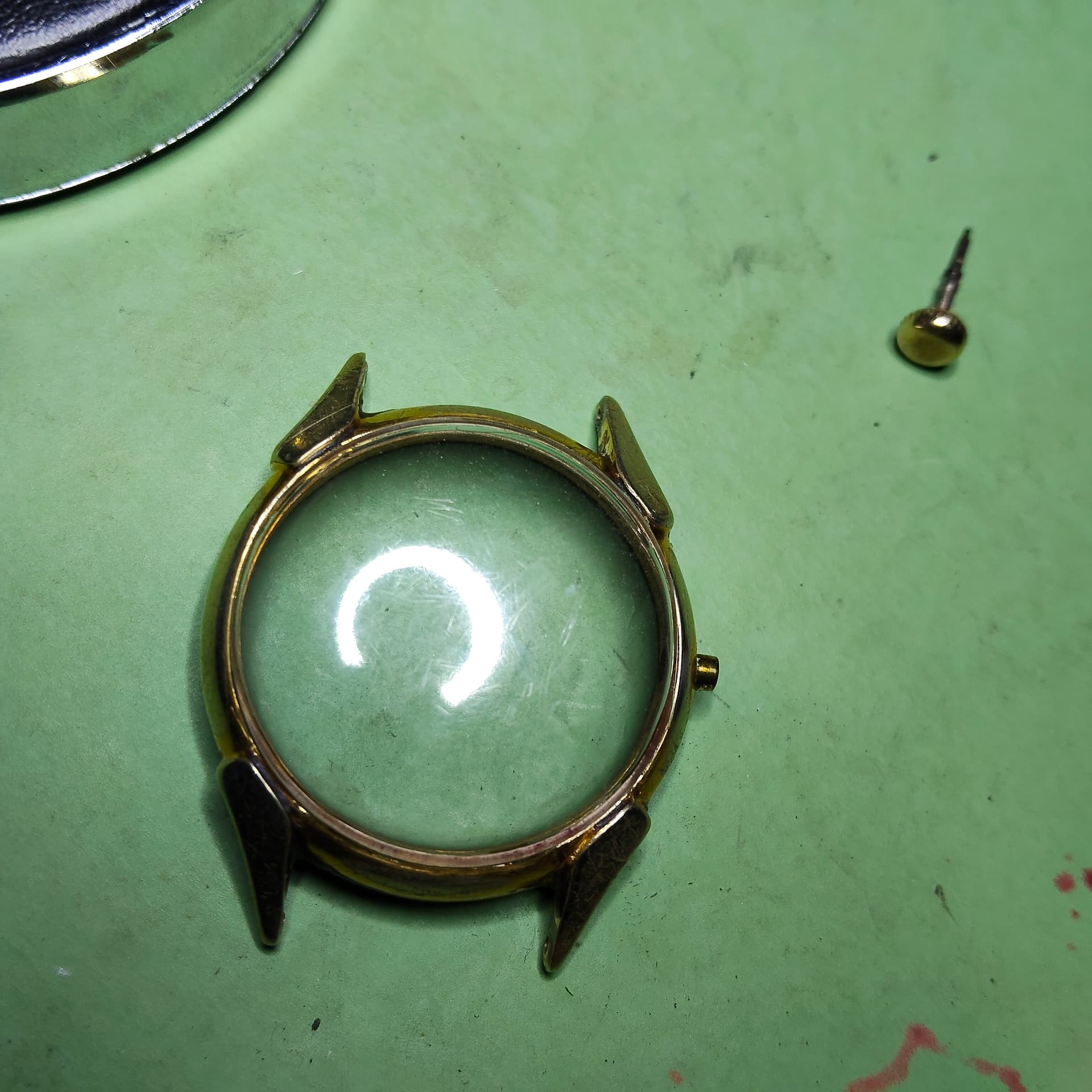

Kast ga ik opnieuw vergulden.
Leuk ding; succes! Nog nooit van dit merk gehoord. Het uurwerk zou een Lorsa 237 kunnen zijn.
Dankjewel Alphons.
Lorsa 237B
Electropen dat zal waarschijnlijk de volgende stap zijn om uit te proberen. Ik heb op YouTube films hierover gezien.
De activator en demiwater eerst bestellen want deze ben ik vergeten. Poging 3 even op pauze tot ik alle spullen heb :+1:t4: dit keer goed voorbereid beginnen :grinning:
Als alternatief voor demiwater heb ik in het begin gekookt water gebruikt. Nu heb ik 40 liter demiwater geschonken gekregen van Ricardo. Die is een paar keer op bezoek geweest en heeft dat voor me meegebracht.
Als je dan toch weer gaat bestellen, zou ik ook electro cleaner gelijk even mee bestellen. Kijk maar bij Betzmann producten.
Je kunt het ook proberen zonder activator; ik weet niet of het veel scheelt.

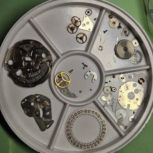

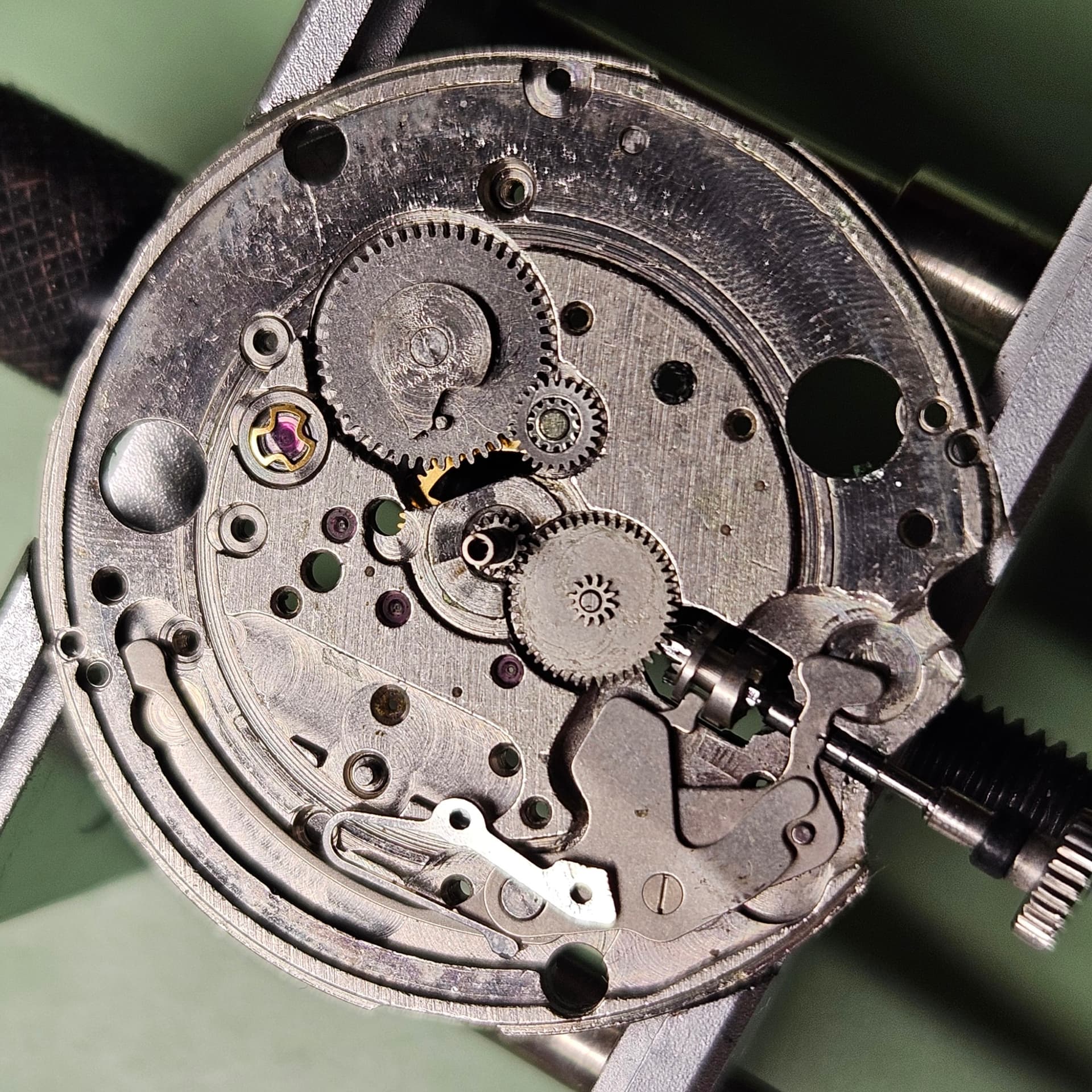

Eerste anamnese van binnengekomen smeerpoets is niet slecht:

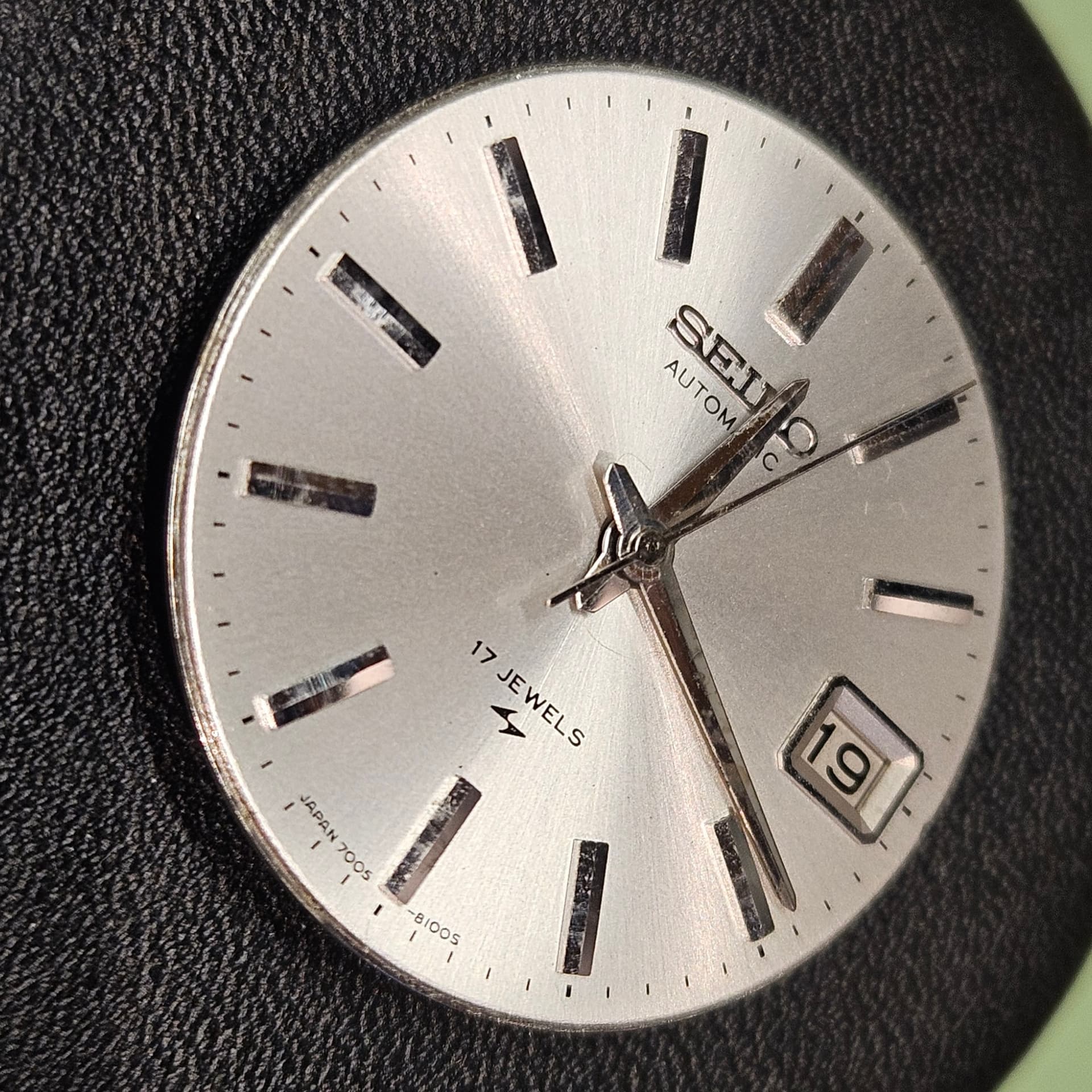

Heel mooi, lichte vlekjes op wijzers en indices laten zich gemakkelijk wegpoetsen met rodico.

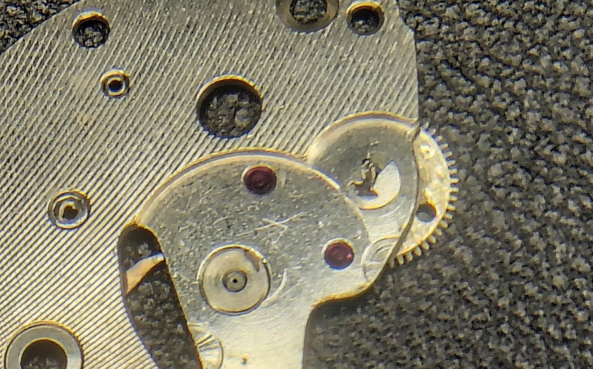

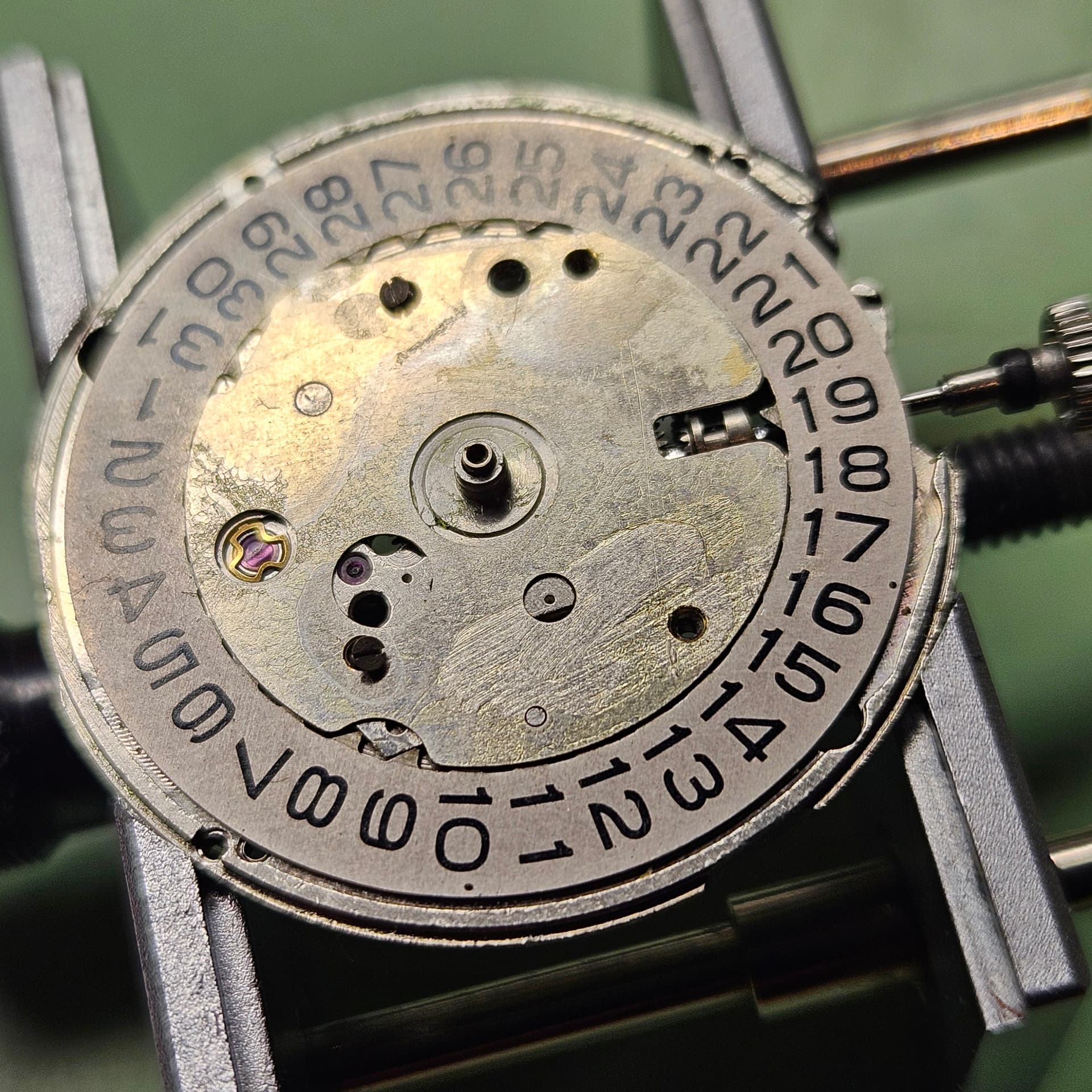

De tussenas naast de rotor is versleten, waardoor hij niet meedraait, en de magic lever niet beweegt, waardoor hij niet opwindt.

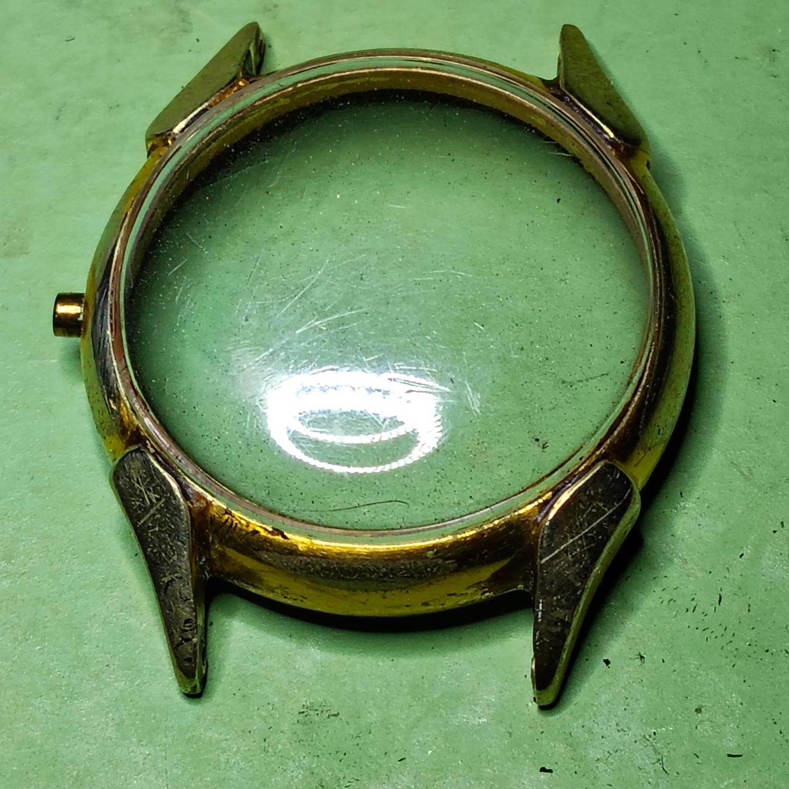

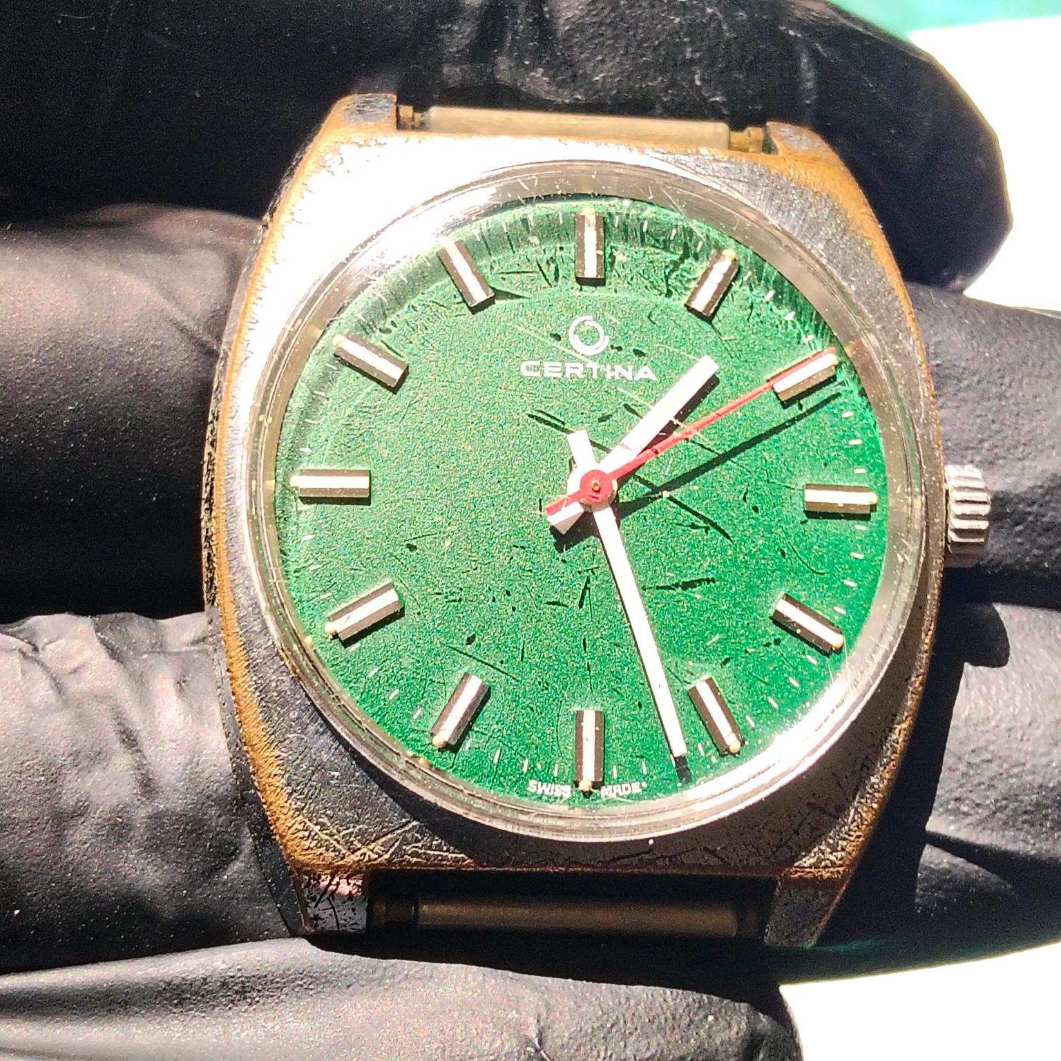

Nog nooit zo’n smerig horloge gezien. Maar onder al het smeer zit een prachtige kast, vrijwel zonder krassen en beschadigingen. Ook het glas is nog heel behoorlijk; ik hoef het alleen maar te polijsten en de lunette ziet er ook nog scherp uit. Ik vind dit al een heel mooi model dus dit wordt echt een prachtstuk.

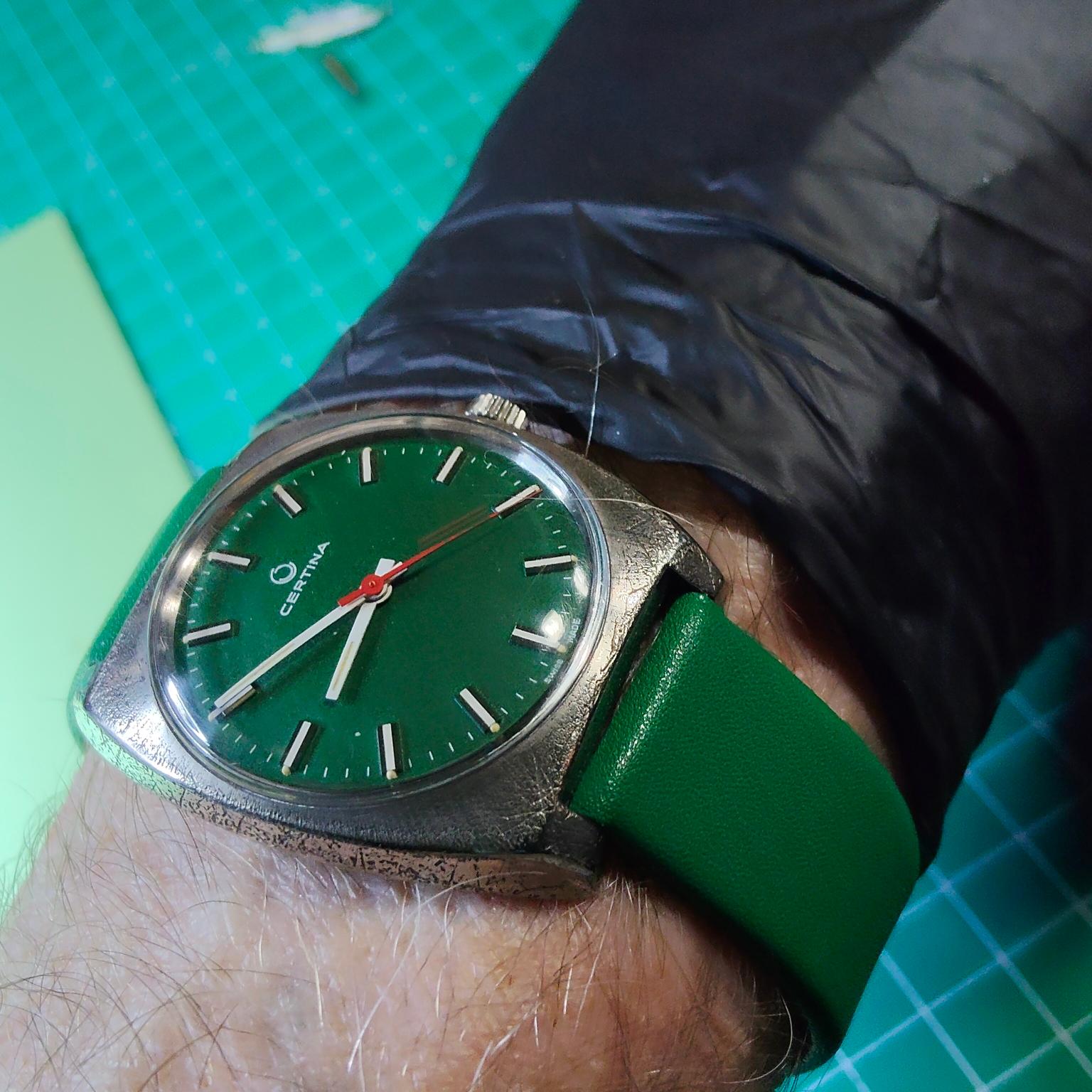

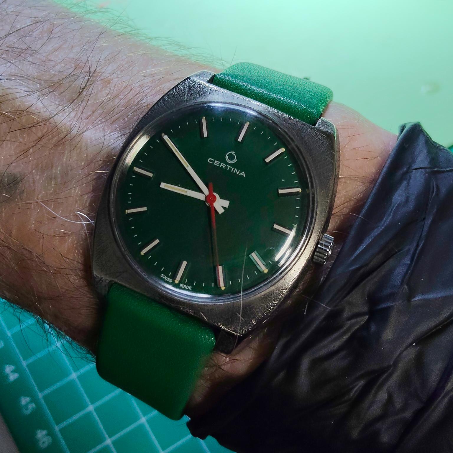

Paar uurtjes aan de Certina gewerkt.
2x nikkel, 2x palladium, 2x chroom.
Onderstaande foto: de versleten kast.

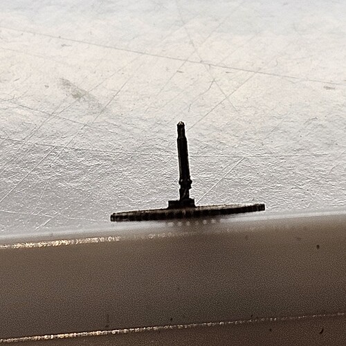

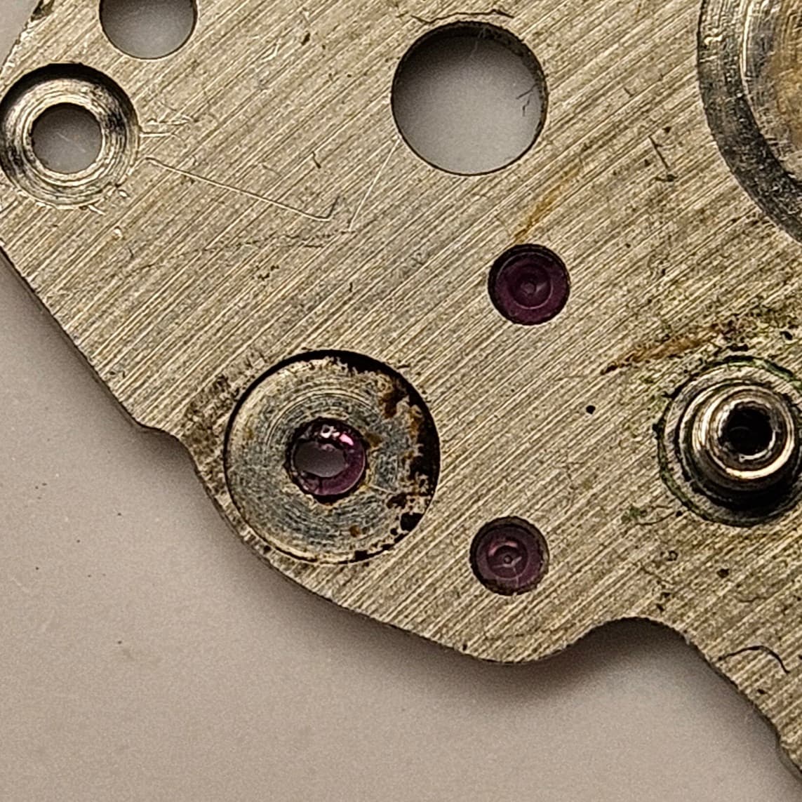

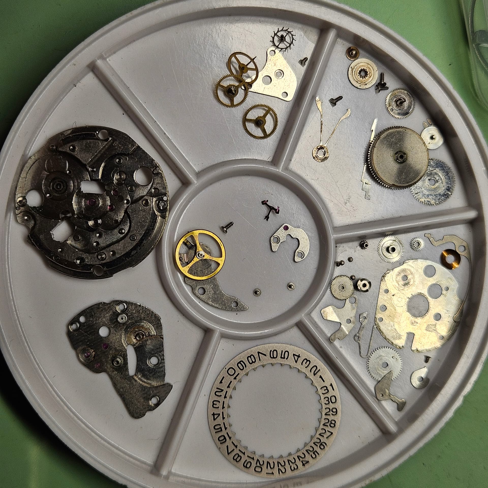

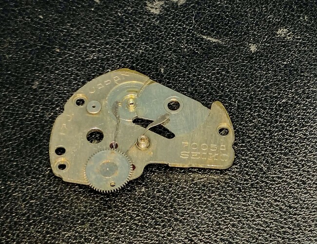

En hier weer door met de demontage van de smeerpoets. Niet alleen is de as van de magic lever bijna weggesleten maar ook de jewel is kapot. Jeweling kan ik nog niet, dus ik moet een donor achterbrug optrommelen…

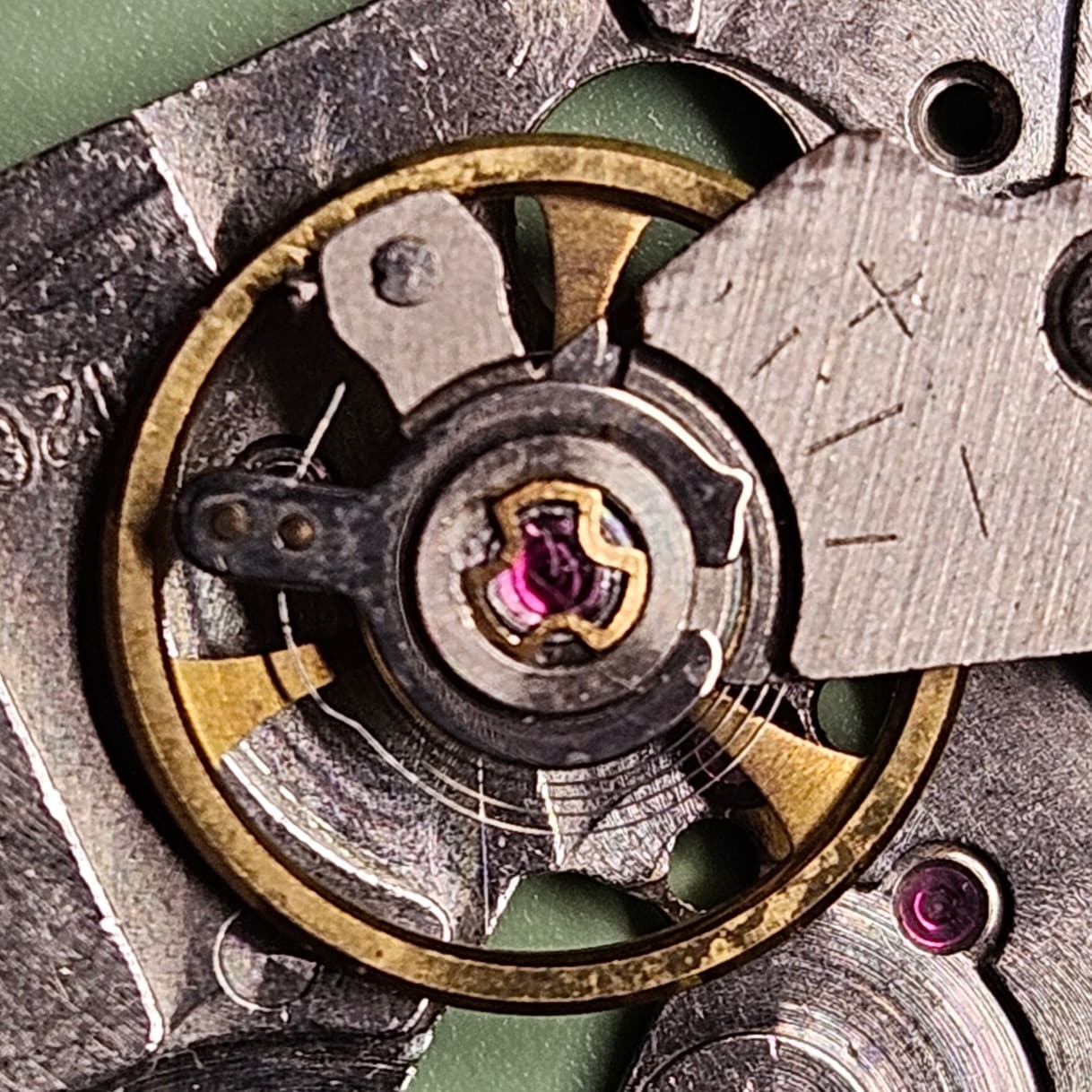

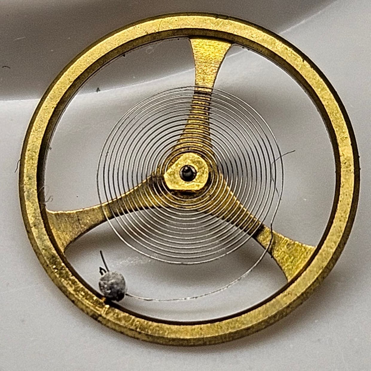

Vies en vol olie, dat is de slotsom. De driearmige balans valt mij op, ik ken 7005en niet anders dan met tweearmige balans. Dus dat is misschien al een donatie van elders…
Balansveer iets netter geplooid…voor:
Na:
Het knikje bij de spie moet nog iets uitgesprokener, maar dat durf ik pas als die weer vast zit in de brug, inmiddels is dat gelukt:

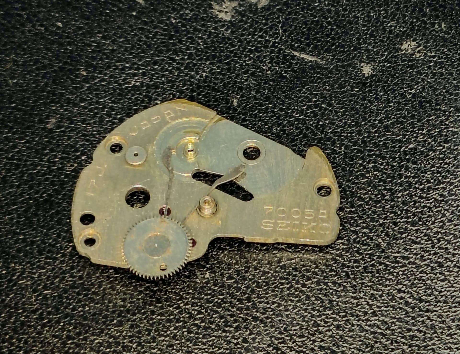

Ik heb deze 7005a brug nog liggen…
Mooi is dat hè! Die Seiko’s blijven gewoon doorlopen al liggen ze helemaal uit elkaar. Zo’n slijtage zie je niet heel vaak. Ik heb toch wel een zwak voor die dieseltreinen :sunglasses:

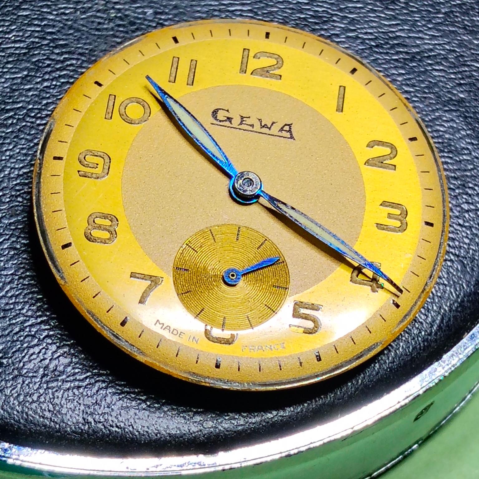

Gewa
Kast opgeknapt.
Nieuw goudlaagje. Gold weisser toegevoegd om de kleur iets lichter te krijgen.
Die mag gezien worden. :+1:t2:

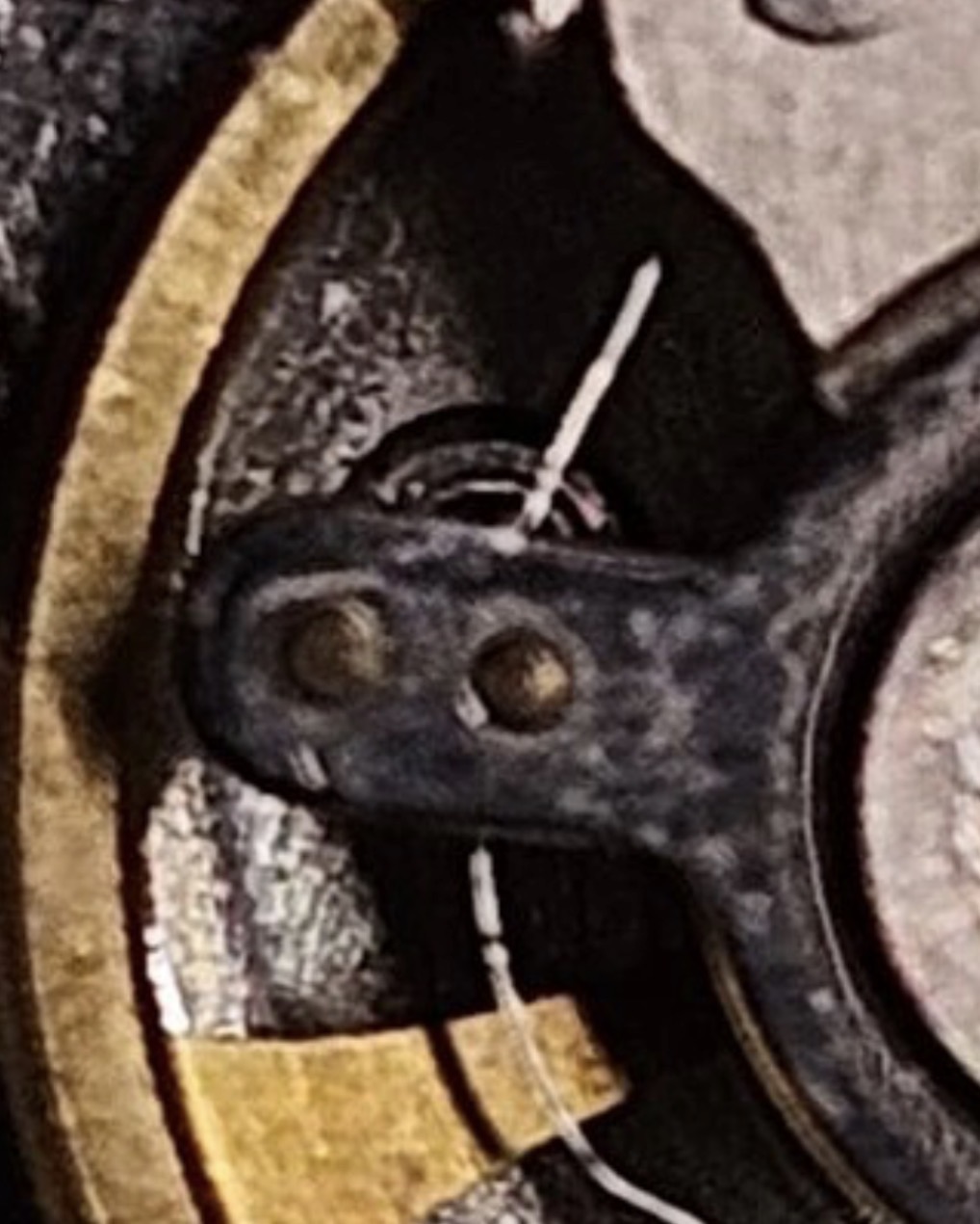

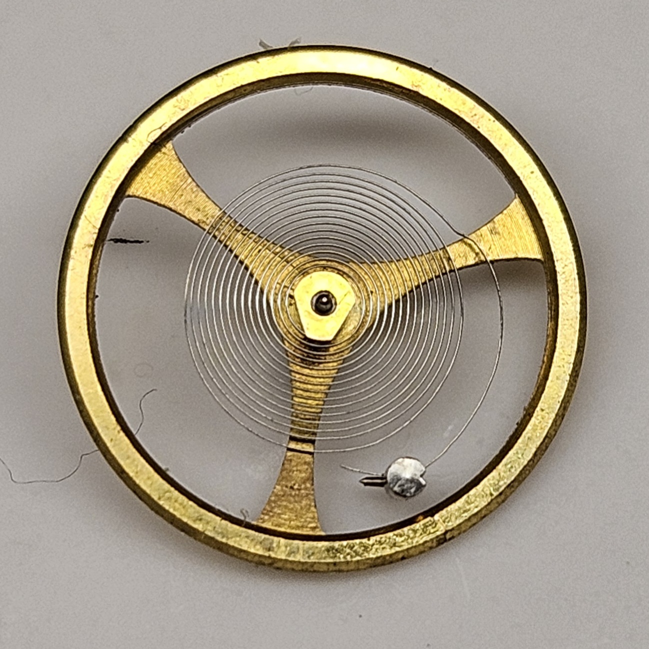

Ik ook! Inmiddels zit hij weer in elkaar en op het oog loopt hij met een heel acceptabele amplitude. Toch bakt de watch accuracy meter app er niks van, hij lijkt veel te snel te lopen. Wie heeft een tip? De regelsleutel verdraaien lijkt amper effect te hebben, terwijl de spiraal wel mooi vlak ligt en mooi lijkt te “ademen”.
Doe jezelf een plezier en koop zo’n goedkope timegrapher. Als je op dit niveau aan het sleutelen bent geeft het echt veel toegevoegde waarde. Je hebt het begin van de spiraal al opties heel netjes geplooid, tenminste als ik hem ongemonteerd zie. Kan nog iets beter omdat het nog niet perfect parallel loopt maar is echt al heel netjes. Kun je eens een opname maken hoe hij in rust in de regelsleutel zit? Het zou kunnen dat de afstand tussen het begin stuk en de rest van de spiraal nog te groot is waardoor de spiraal als het ware tegen 1 kant van de sleutel blijft hangen in plaatst van vrij bewegen. In zo’n geval krijg je hem al niet goed afgeregeld.
  1. In rust moet de balansspiraal exact op gelijke afstand van beide pootjes van de regelsleutel liggen
  2. Over het hele regelbereik van dat gedeelte van de spiraal mag dat niet veranderen, vandaar dat het zo belangrijk is om veel moeite in dat gedeelte te steken.
  3. Heb je dit goed dan mag de afstand tot de regesleutel aan beide zijden niet groter zijn dan 0,5 x de dikte van de spiraal.
Er vanuitgaande dat je op voorhand de boel gedemagnetiseerd hebt is het nu het moment om hem af te regelen. Bij iedere andere volgorde is afregelen een gelukstreffer…
Succes.
Ik heb nog even ingezoomd en het ziet er naar uit dat er nog teveel spanning op de veer staat en niet vrij kan bewegen. Hij hangt inderdaad als het ware tegen de rechtse poot aan.
Je hebt gelijk! Ik snap nu dat de spiraal a.h.w. veel te stug is, als hij al onder spanning staat in de ruststand van de balans. En dus veel te snel zal lopen. Ik denk dat de knik bij de stud nog niet goed is, waardoor er bij het vastzetten van de stud nog spanning op de veer komt.
Dank voor je leerzame uitleg!:heart:
Exact. Daar zit je kans op verbetering zoals je volgens mij zelf al eerder al ergens opmerkte. Trouwens er zijn niet veel die het werken aan een balans spiraal tot een goed einde brengen, complimenten dus!
